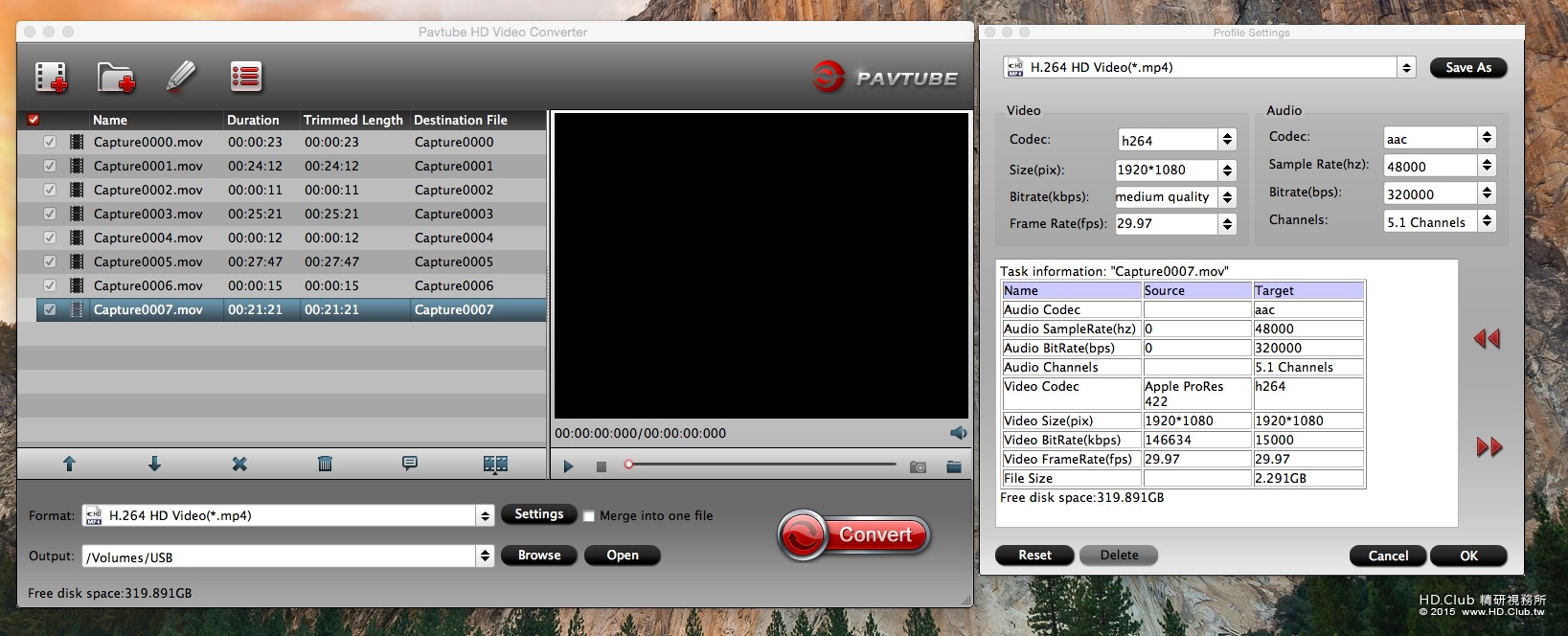

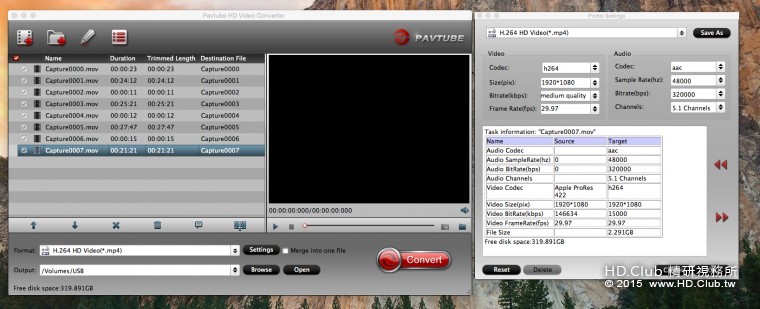

我家裡的 BD Player是 SONY BDP-S5200,電視SONY KDL-55W950A 應該都有HDCP。我的轉檔軟體 Pavtube HD Video Converter
轉檔後結果
SBS
T/B
frame packing
VC-7063 我手術房有一台,住家有一台。這些影片便是透過它錄下,dual stream 輸入時,左右channel你選一邊為主,另一邊他會自行同步。若是3D訊號輸入時它會自動偵測,先前我從iMac用thunderbolt to HDMI送訊號進 Doremi Dimension-3D及Astrodesign VC-7063是可用的,所以沒注意過這個問題。我再留意一下,謝謝提醒!
