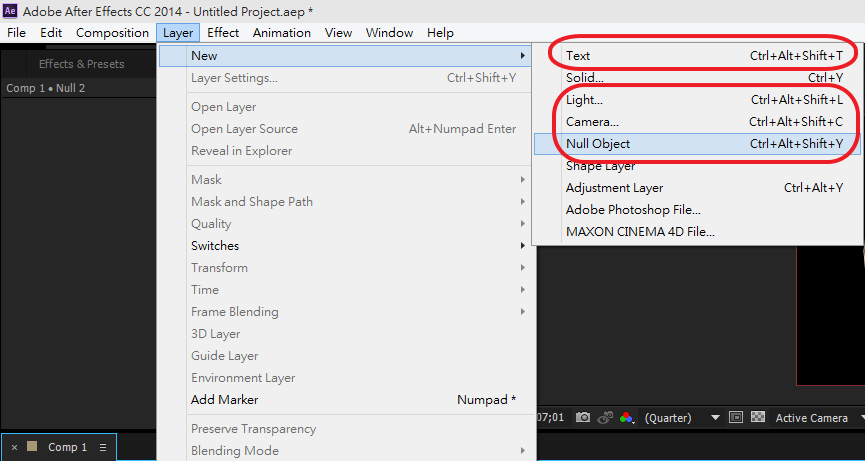

快速創建【文字】【燈光】【攝影機】與【空物件】這四個功能,快速組合鍵都是需要四個一起按,而且Y跟L有點遠,偶爾需要的時候有點小不方便,但偶爾嘛,其實也就算了

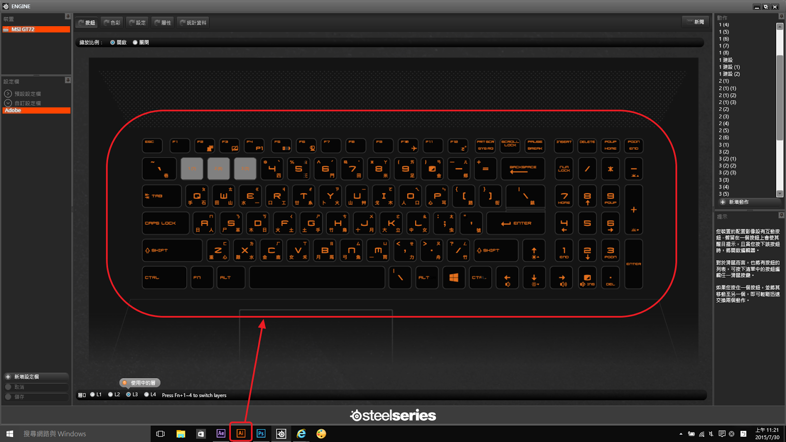

Steelseries Engine的基本邏輯:
每一個設定檔,可以分別設定四組鍵盤以對應四個應用程式,比方我這邊建立了一個設定檔叫做Adobe
Steelseries鍵盤設定說明書
按下Steelseries Engine裡面的按鍵之後,就可以在實體鍵盤按下組合鍵,系統就會自動記錄下來

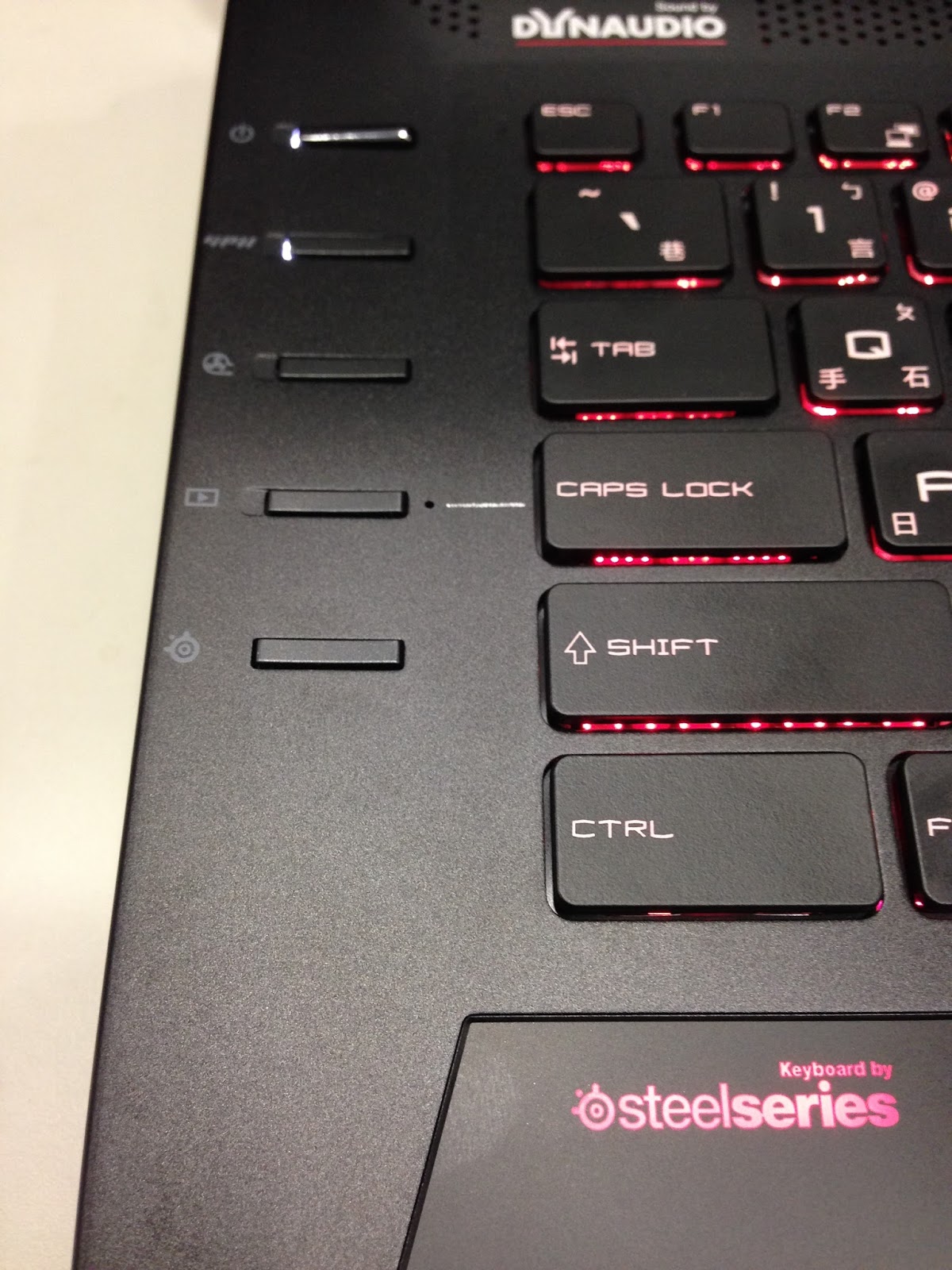

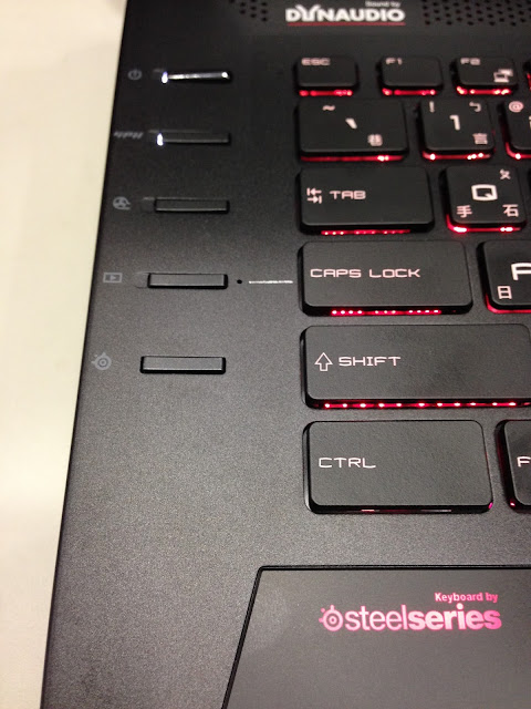

利用左邊最下方快速鍵,按一下切換一組鍵盤,對應某一個軟體,連續按就像循環檔,1->2->3->4->1->2...

直接用錄製的方式,指定【1】【2】【3】【4】各為【攝影機】【文字】【燈光】與【空物件】
按下介面左下角的【儲存】
然後【1】【2】【3】【4】就馬上可以用了

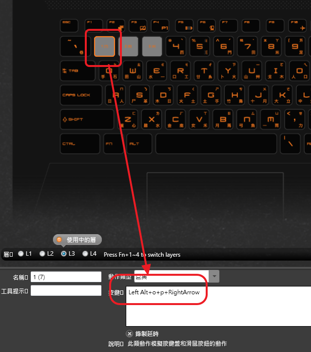

【第三種】進階呼叫多層次選單的快速鍵
以Illustrator來示範
題外話,連AI都支援遊戲卡GPU的加強了,真是可喜可賀

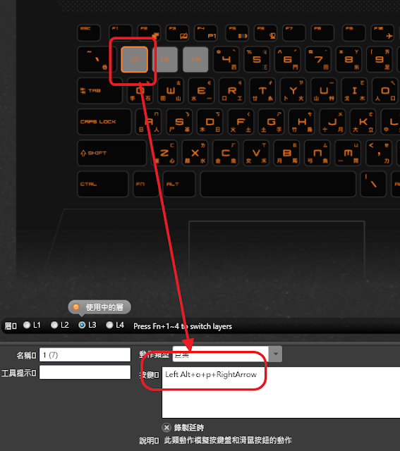

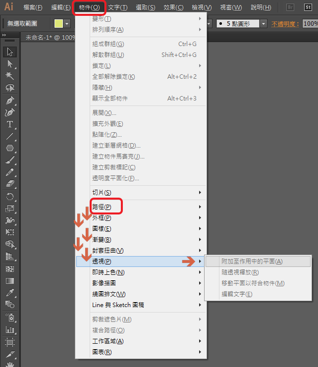

在【物件】下方,有三個選單的快速鍵都一樣,分別是【路徑】【外框】跟【透視】
如果要展開【路徑】,那組合鍵就是Alt + O,放掉O改按P,再補一個右箭頭
錄起來就變成這樣

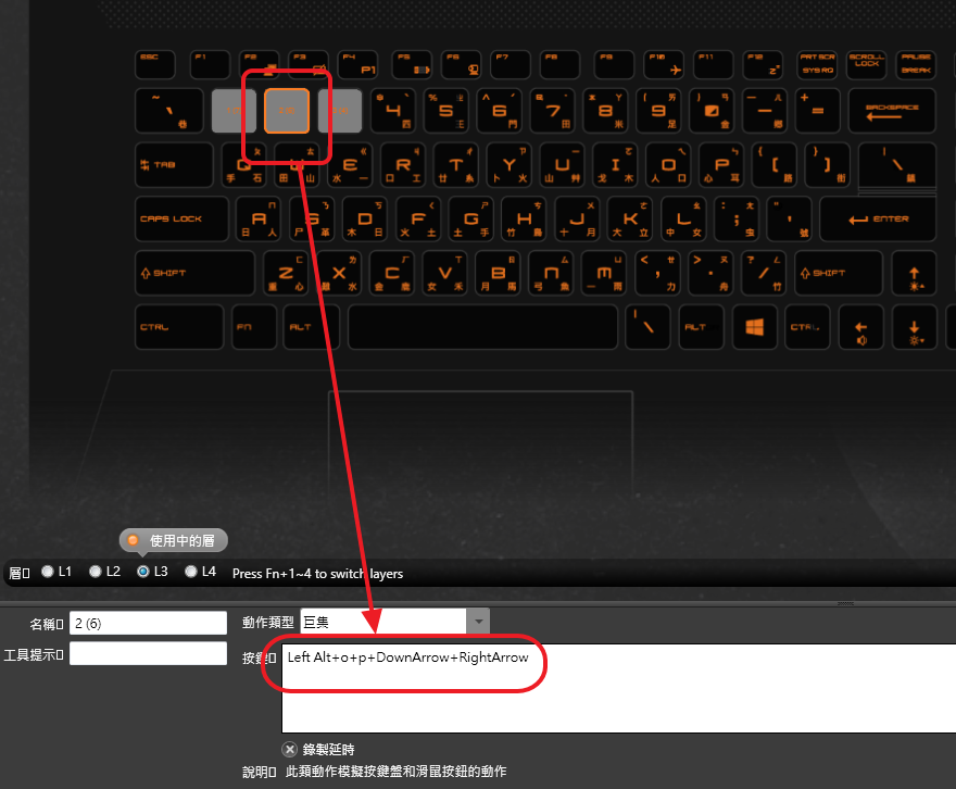

如果要展開【外框】,就是Alt + O,放掉O改按P,然後一個下箭頭,一個右箭頭
錄起來變成這樣
但如果要【透視】呢,要好幾個下箭頭,下下下下下這樣很容易算錯的啦
還好有另外一個辦法稍微好一點,在Alt + O,放掉O之後,連續按P,就會自動切換這三個
所以錄起來變這樣,看起來也漂亮一點

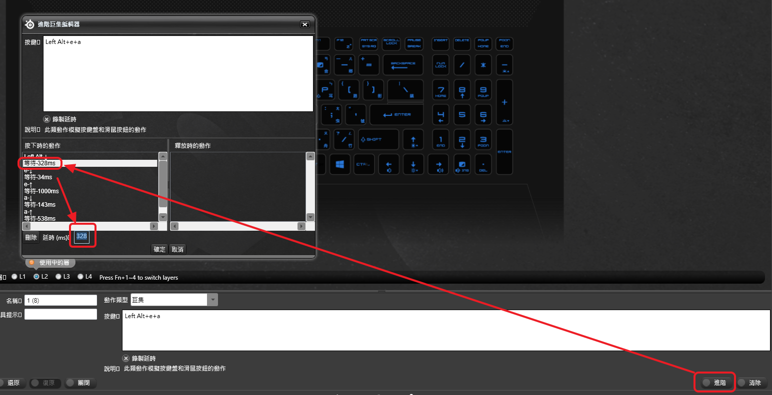

據說遊戲裡面,施法會有冷卻的時間,這時候利用【錄製延時】,就可以讓快速鍵等待固定秒數之後,再輸入快速鍵,錄完還可以進入進階設定修改時間(單位為毫秒ms)
