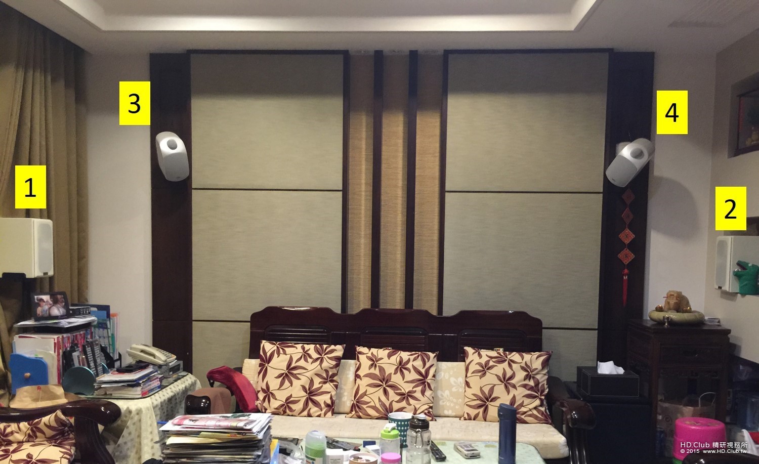

請問您:我家客廳後方的喇叭擺設如下面的照片,
我想將家中原本設置Dolby 7.1喇叭的環繞系統,改成有天空聲道的Dolby Atmos 5.1.2系統 ,
如下面照片,我想把原來在7.1系統中當作後環繞~編號1,2,3,4的喇叭,把他改成~編號1,2的喇叭當成5.1.2的後環繞喇叭,
而把編號3,4的喇叭變成5.1.2的上方天空聲道的兩個喇叭,且3,4喇叭的位置是位於觀賞座椅的後方一點點的上方。
請問當我買新的Dolby Atmos 系統的擴大機,而將喇叭改成這樣的擺法,不知是否可以呢?請大大賜教啊!!
發表於 2015-8-27 06:37:10 | 顯示全部樓層
可以這麼改。不過3.4的位置太低了。
 樓主| 發表於 2015-8-27 08:11:28 | 顯示全部樓層
小許 發表於 2015-8-27 06:37
可以這麼改。不過3.4的位置太低了。
我一直找不到Atmos上方聲道要離人耳的距離是要多少的數據,請問您可以告訴我嗎??太感謝了!!
發表於 2015-8-27 12:26:09 | 顯示全部樓層
3753486 發表於 2015-8-27 08:11
我一直找不到Atmos上方聲道要離人耳的距離是要多少的數據,請問您可以告訴我嗎??太感謝了!! ...
喇叭離"地面" 240cm
