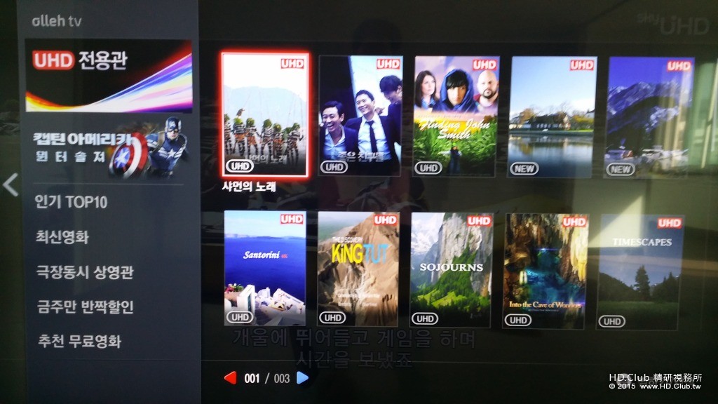

早在2012年10月,韓國KBS就實施了地面廣播測試,採用了DVB-T2 4K 35M HEVC方式.
2014年4月, 全球第一個4K UHD頻道UMAX在韓國開播,同年6月,KT Skylife公司推出韓國第二個4K超高清頻道 SkyUHD,並於2015年正式全面實現商用。
UMAX是由一家名為Home Choice的公司開辦的,該公司是由韓國多家有線運營商共同投資於2007年設立,主要為各家有線運營商提供VOD內容服務。據瞭解,UMAX頻道目前已準備了包括電影、電視劇、紀錄片等大約100個節目,正式開播的時間是韓國當地時間2014年4月10日15時。傳輸管道是先在有線網路上實現,而非衛星。
目前韓國已經擁有5個UHD超高清頻道,它們分別是:UMAX, CJ E&M ‘UXN, Skylife TV’s ‘Sky UHD 1, 2’, and High TV 4K.
圖片均來自於互聯網:

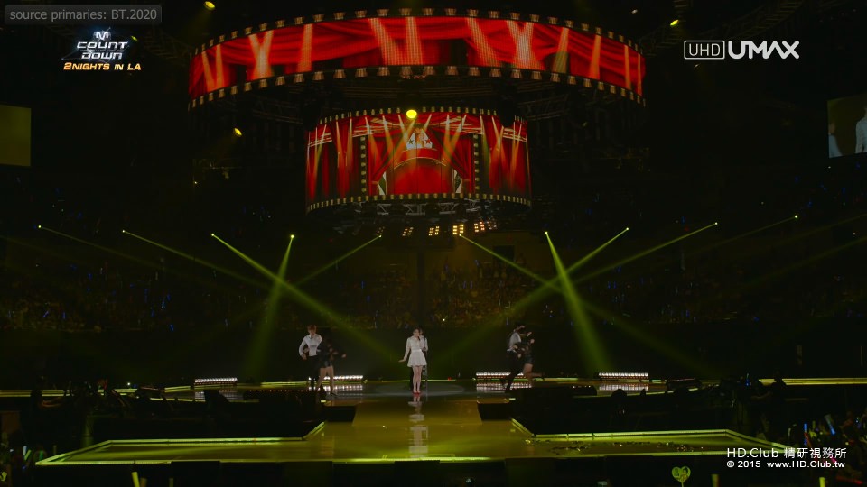

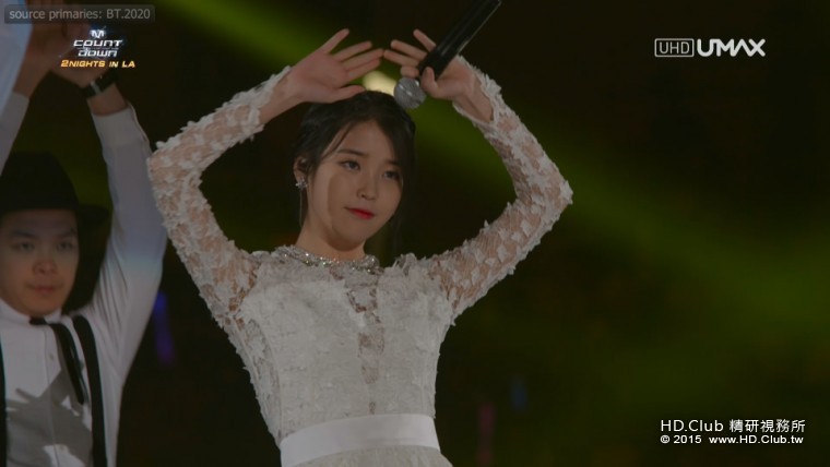

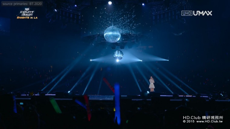

可以看出是60幀 10BIT 36.5M碼率的HEVC,而且還是BT.2020色域,不過不知為何沒有包含BT.2020標識,軟件無法識別.
由於TS流中未包含BT.2020識別標誌,所以回放時請手動轉換色域.

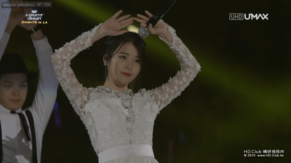

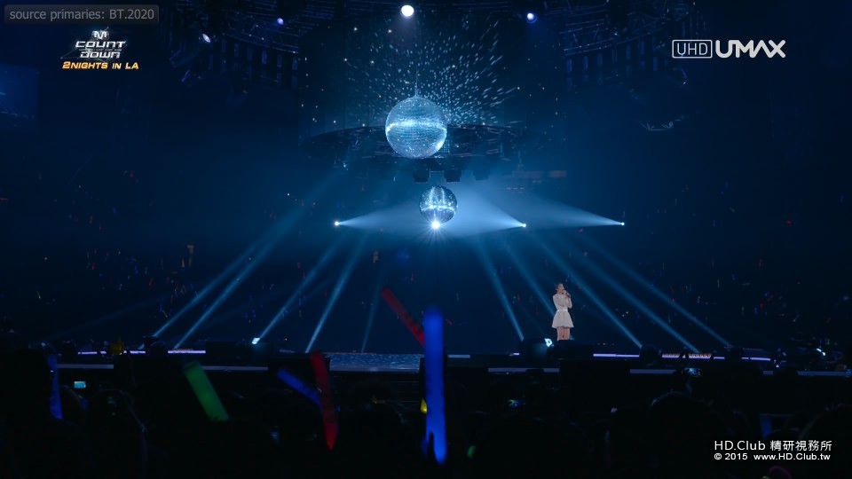

你從哪裡看到UHD UMAX是用BT.2020?
http://www.umaxtv.co.kr/main/pro ... re=21&tabtype=0
官網只寫:
4K UHD(3840 x 2160), 60fps, 10bit
 樓主| 發表於 2015-9-6 19:39:46 | 顯示全部樓層
本文章最後由 6hzzz 於 2015-9-15 08:05 編輯
frankiepoon 發表於 2015-9-5 01:22
http://www.umaxtv.co.kr/main/program/programview.html?idx=188&Genre ...
用事實:見二樓
http://www.hd.club.tw/forum.php? ... 191&fromuid=2263955

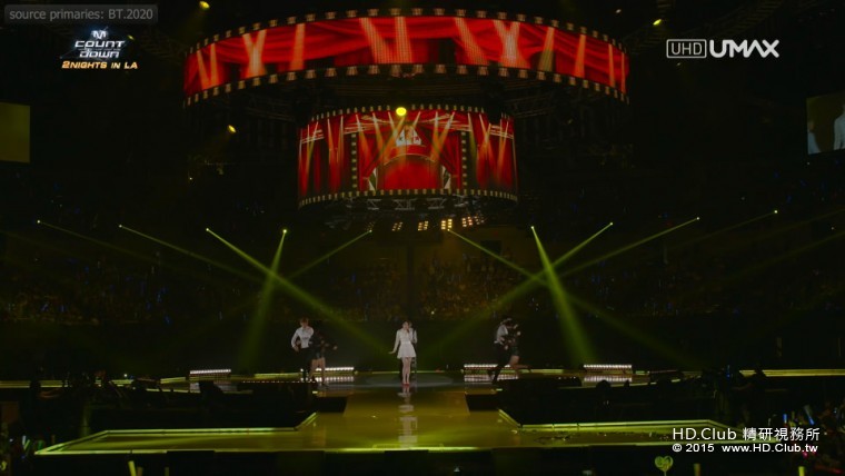

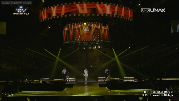

另外,從另一個TS錄製檔(4K UMAX UHD-MCDGIRL - Rainbow Blaxx + AOA + BESTIE + Ladies’ Code TS文檔)
可以看出是BT.709和BT.2020並存的.

發表於 2015-9-15 12:49:23 | 顯示全部樓層
本文章最後由 KOBSS 於 2015-9-15 13:17 編輯

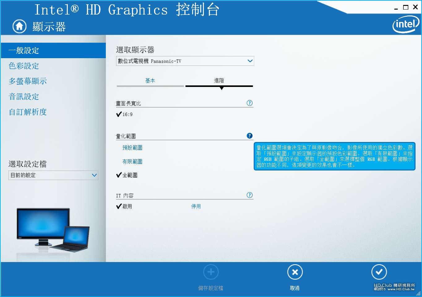

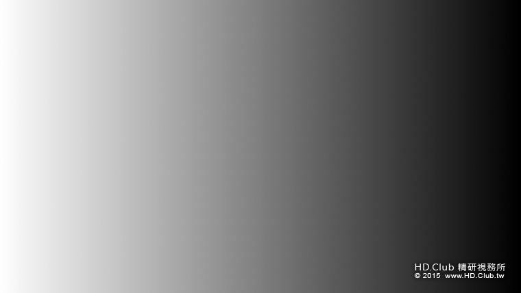

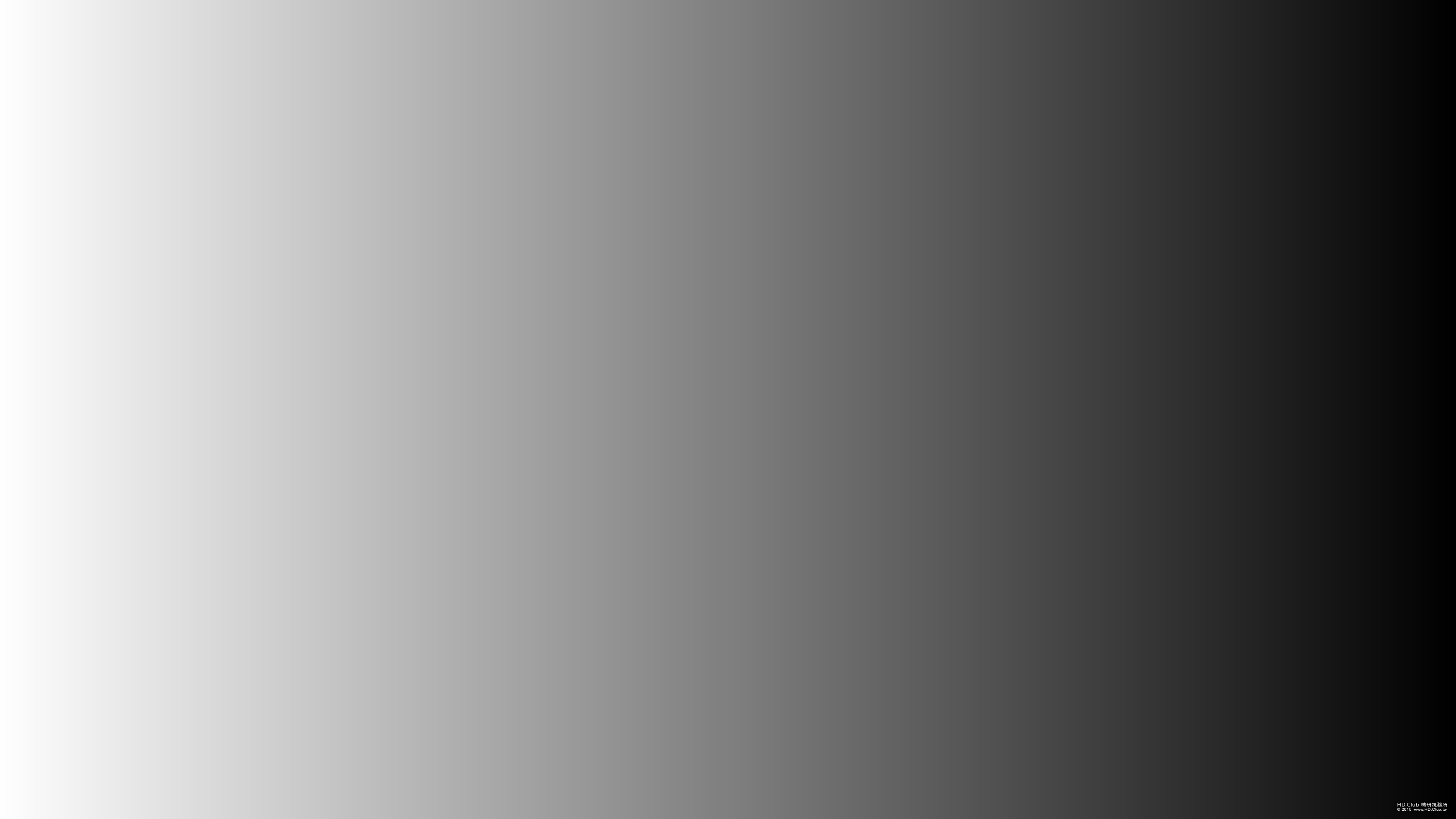

有些人可能弄錯了 "Color Space, Chroma Subsampling, Bit Depth" 的意思, 取樣色深的不同, 並不會影響 "色域" 喔...
不論是 AVC 還是 HEVC, 記錄是以 YUV 方式取樣, 最終在顯示器上呈現時, 大多數皆會轉回 RGB
因此, 之間有很多地方容易造成誤解.
播放器解碼 (AVC/HEVC 8bit/10bit) -> HDMI (YUV/RGB, Deep Color) -> 顯示器控制晶片 -> 面板 (8bit / 10bit / 12bit)  , 這個途徑當中看到的每一項 bit 數, 都代表不同的意義
以上兩張圖, 您能光從眼睛的視覺上 發現其中的差異嗎?
之前有說過, 直接給電視內建的播放器 播放 BT.2020 的影片應該是最正確的畫面, 原因就是在於
電視內部的控制晶片, 也直接連接面板. 所以 "解碼" 與 "播放" 以及 "最終呈現到面板" , 都是晶片自己本身, 沒有經過外部轉來轉去. 因此不管 BT.709 還是 BT.2020 電視本身都應該知道要怎麼處理.
參與人數 1名聲 +1 收起 理由
餃子 + 1 熱心助人
 樓主| 發表於 2015-9-17 09:08:55 | 顯示全部樓層
KOBSS 發表於 2015-9-15 12:49
有些人可能弄錯了 "Color Space, Chroma Subsampling, Bit Depth" 的意思, 取樣色深的不同, 並不會影響 "色 ...
正如版主所說,色深跟色域是兩個不同的概念.以小弟的理解,版主貼圖表達的是色深而不是色域.
小弟的觀點:
對於目前BT.709規範的顯示設備來顯示BT.2020色域的信號源,只會得到灰暗的圖像畫面.(除非HEVC 第2版出臺,也許能自動識別和轉換到BT.709)
對於能覆蓋BT.2020色域的顯示設備,則不管BT.709還是BT.2020色域的信號源都能顯示正常.
發表於 2015-9-17 09:23:20 | 顯示全部樓層
本文章最後由 KOBSS 於 2015-9-17 10:08 編輯
6hzzz 發表於 2015-9-17 09:08
小弟的觀點:
因為我是回復 frankiepoon 站友.
HEVC Main profile 與 Main 10 profile 一般情況下是不容易用肉眼看出來的.
舉例的兩張圖的差異, 一張是從 RGB 全黑 到 RGB 全白 取樣了 240 階, 另外一張則是取樣了 256 階
這邊要說明的觀念是: 取樣不等於色階範圍的呈現.

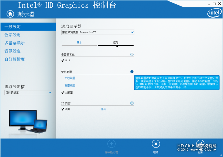

或許有些人聽過 RGB 量化範圍 (或是輸出動態範圍) 區分成  "有限範圍" (16-235) 與 "全範圍" (0-255)
這兩著並不是同樣的東西.
至於 ts 當中沒有 BT.2020 識別, 我猜是因為他們播的某些影片, 並不是 BT.2020 色域. 不過, 既然標準已定為 BT.2020
相信等發展硬體備齊之後, 這個問題應該會慢慢解決.
最後, 如果真的要比較 10bit 差異, 只能透過 電視內建 的播放器, 否則光從 "檔案" 到 "顯示器呈現畫面" 這條途徑,
轉來轉去其實很難看到 "真相" .

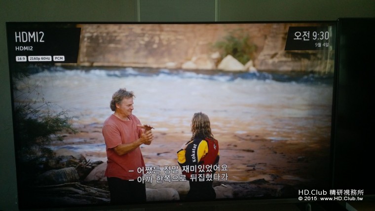

P.S. AOA 那段 4K 影片檔案, 以 LG 的版本 (HEVC Main profile) 來看是 BT.2020 的色域沒錯, 雖然它檔案當中沒有宣告, 但是在電視內建的播放器觀看時, 設定在 BT.2020 才是正確的顏色.
