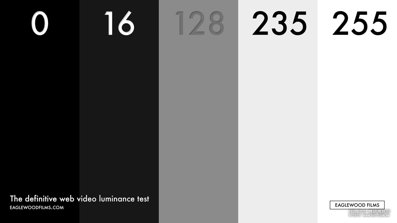

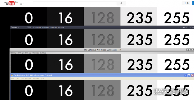

youtube測試影片 https://www.youtube.com/watch?v=BdpaX5JKPN8 下載後,用播放軟體打開,排列後按"PrtScr"鍵抓下螢幕,貼進小畫家如下圖:
在Firefox,Potplayer,Quicktime,MPC-HC顯示下看起來都差不多。
但影片放進Vegas裡就明顯看出不同了:

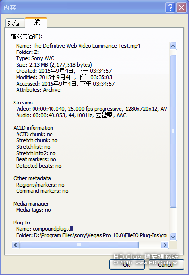

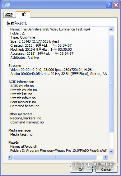

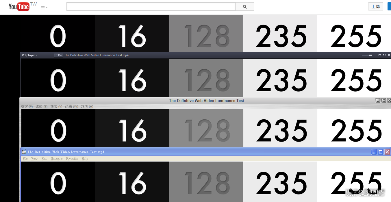

1.預設compoundplug.dll讀入
上面顯示實際是 16,30,126,218,235

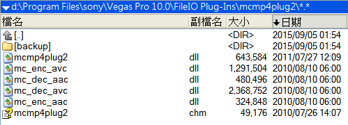

2.把compoundplug目錄下檔案移到自建的backup目錄裡,重開vegas會用mcmp4plug2.dll讀入檔案:
上面顯示實際依然是 16,30,126,218,235

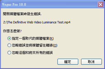

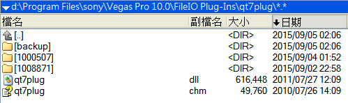

3.再把mcmp4plug2目錄下檔案移到自建的backup目錄裡,重開vegas會用qt7plug.dll讀入檔案:
上面顯示實際是 0,23,139,237,255 與 QuickTime播放器一樣。
如果把qt7plug目錄下檔案移掉的話,重開Vegas將發生錯誤。

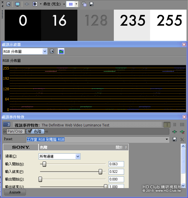

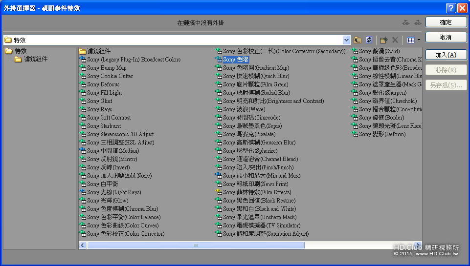

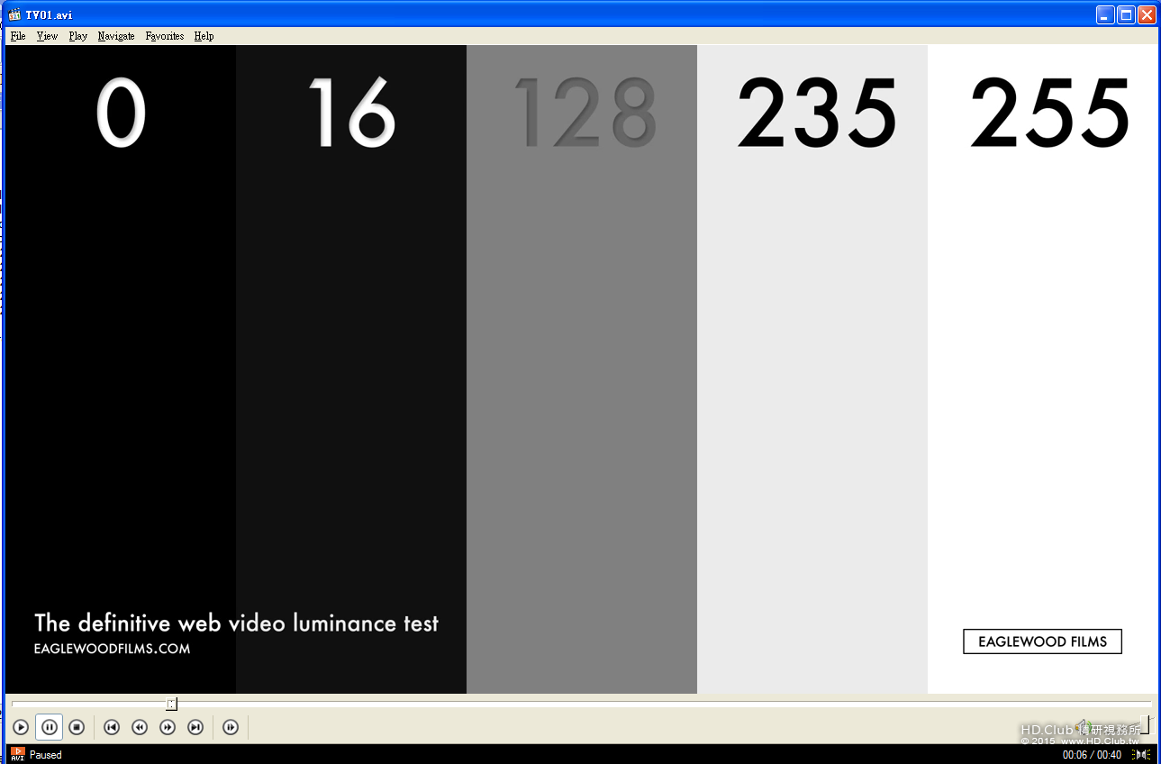

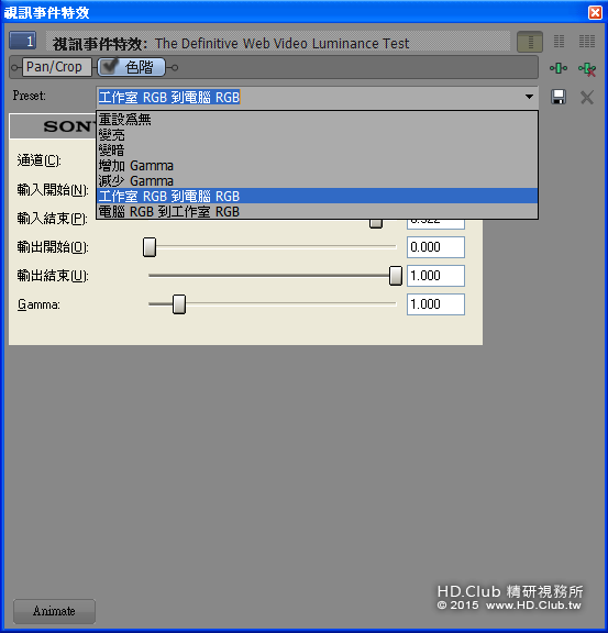

在影片中要加入下圖色階的特效,
選擇"工作室RGB到電腦RGB"

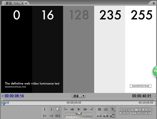

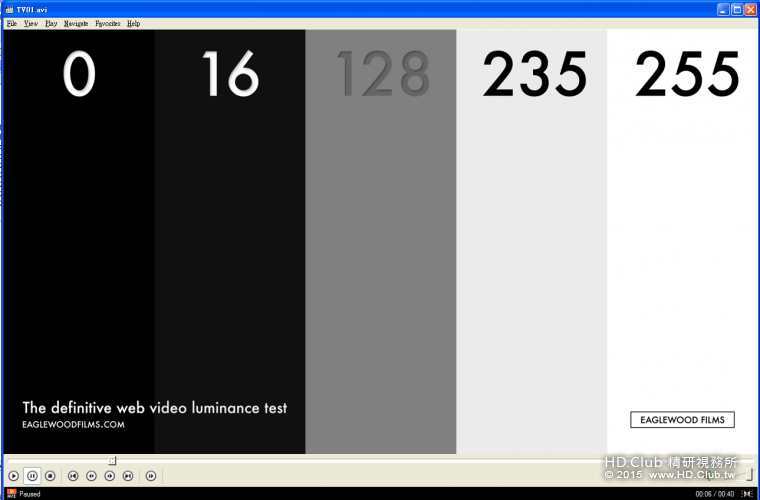

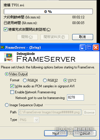

影片經 FrameServer存入暫存檔 TV01.avi

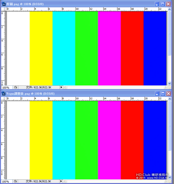

再用MPC-HC打開TV01.avi,按 ALT+I 鍵抓圖,用photoshop讀圖,用滴管取色,結果正確,這樣就可以接著用ffmpeg讀取TV01.avi轉檔了。
彩色棒影片檔的測試步驟同上,這裡直接按vegas預覽的抓圖工具,然後在photoshop取色比較,結果只有綠色有些微不同,所以使用色階的特效功能可以達到和影片播放軟體相同的顯示畫面。

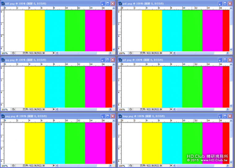

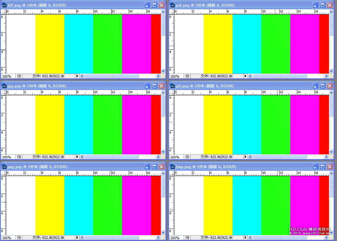

Vegas 10.0e測試bmp、gif、jpg、png、psd、tiff圖片,顯示OK,不需加上"色階"特效來調整。

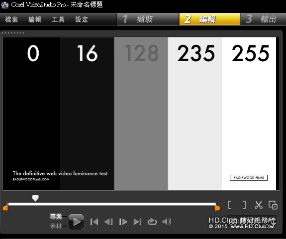

Edius 6、primiere CS3、VideoStudio Pro X6 讀入影片也不需要調整。
CS3要將mp4檔名改成MPG或MOV才能讀入。

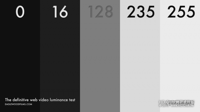

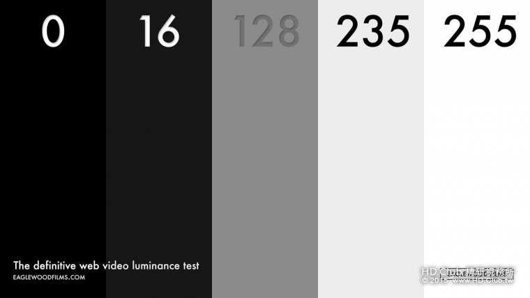

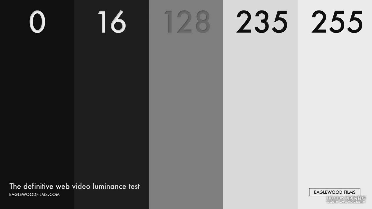

因為不太了解vegas才會有上面的做法,實際上使用內建的視訊示波器,就可以知道影片、圖片的RGB範圍了。
色階特效關:
色階特效開:
