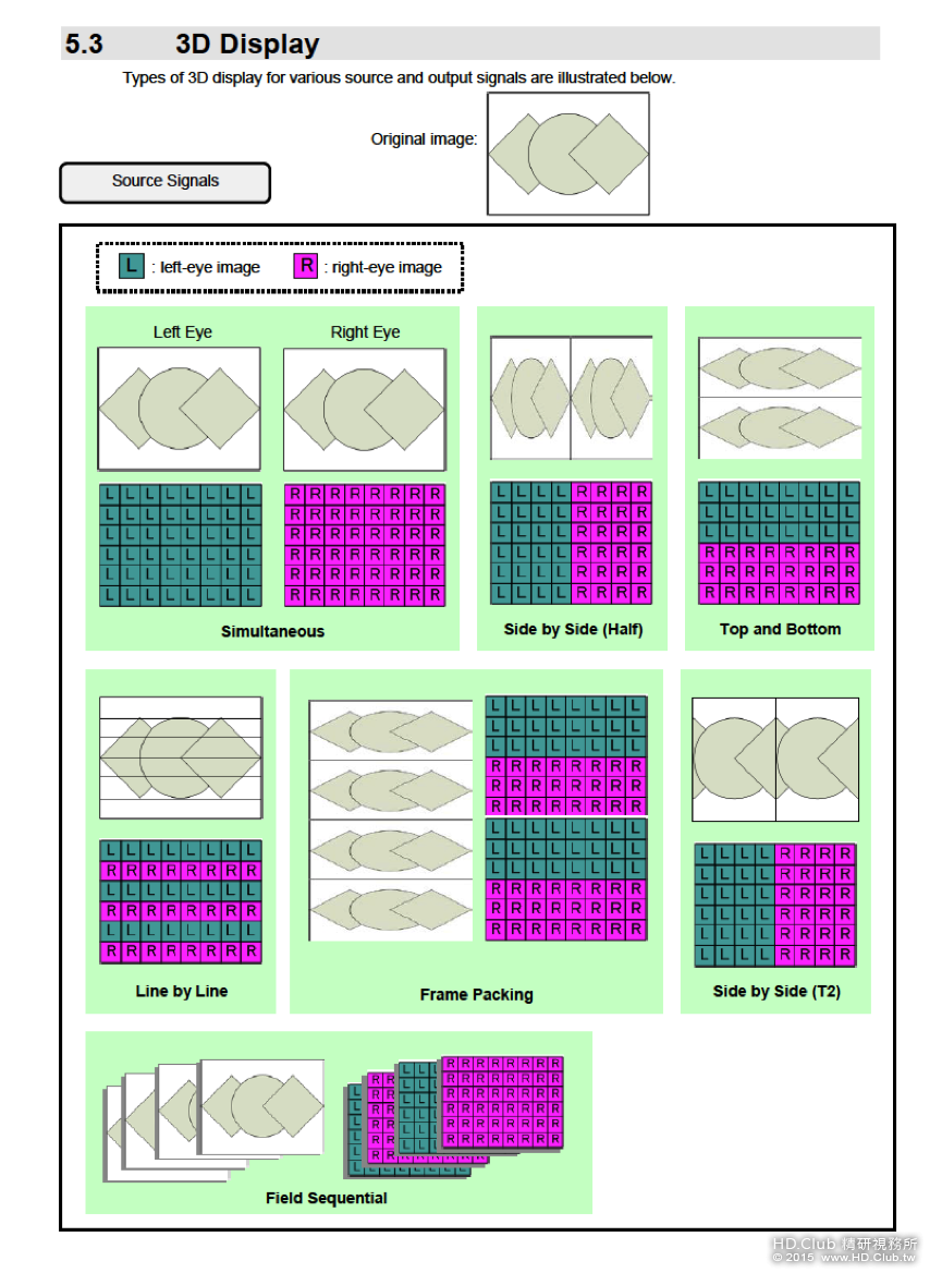

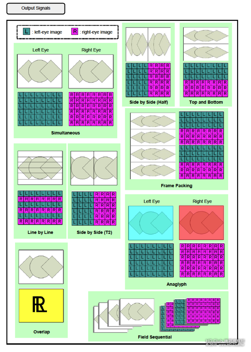

我的iMac沒法插這些卡,先前有想過Blackmagic ultra studio 4K。您一定會覺得我冥頑不靈,為什麼不用電腦解決就好?其實手術中我很難分心再去注意這些錄影的東西,操作這些東西的是跟刀的護理人員,所以越單純越好,最好就是"Record"跟"Stop"兩個鍵可搞定的機器最不會出差。另外附上VC-7063所能轉換的格式,請您過目。

HDMI 的訊號格式是固定的, Full HD 就是 1920x1080
並不是 3D side by side 就給 3840x1080; Top-Bottom 就給 1920x2160
這是極為錯誤的認知.
來源是 1920x1080, 所以 side by side 就是 左右眼各 960x1080; Top-Bottom 就是 左右眼各 1920x540
透過錄影機錄下來還是 1920x1080 的畫面, 回放時需要透過電視本身的 3D 功能來顯示
只有 frame packing 是一個特殊格式, 它從來不在 HDMI 1.3x 以前的規範.
由於 HDMI 1.4x 並沒有提升頻寬, 所以 frame packing 的 3D 必需控制在原有的頻寬下.
因此, 1080p 的 frame packing 只能 24Hz (HDMI 實際送出 48FPS 訊號) , 720p 才能 60Hz(HDMI 實際送出 120FPS 訊號)
要擷取這兩種格式, 都需要硬體擷取器本身能辨識格式才辦得到.
Atoms Shogun 標示支援 1080p120 是 high frame rate 模式, 機器是否能辨識 frame packing 則需要問原廠
