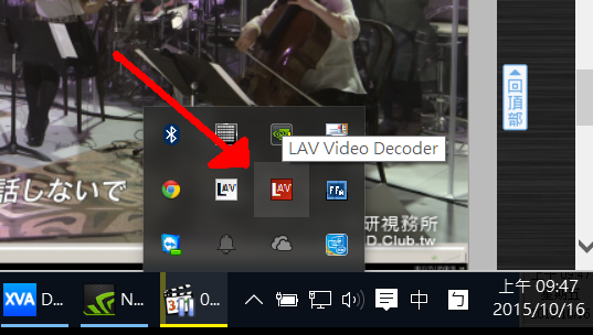

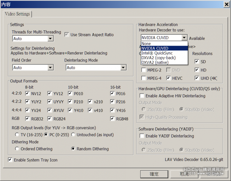

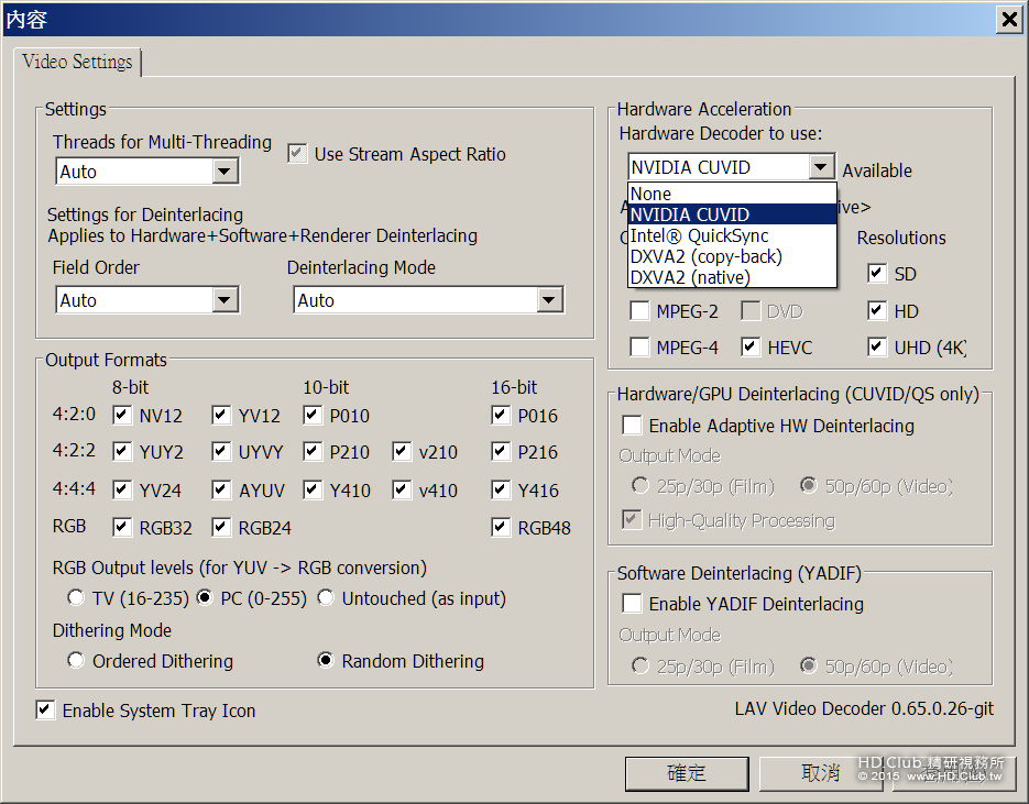

發表於 2015-10-16 09:41:36 | 顯示全部樓層
本文章最後由 KOBSS 於 2015-10-16 09:51 編輯
新版的 DXVA Checker 是顯示 4K, 舊版的是顯示 QFHD
建議您可以試試改用別的 Hardware Decoder (例如 NVIDIA CUVID )
另外, 很多使用者都發現一個問題, 在 Media Player Classic 的 "內部 LAV Filters 設定"
設定的項目不會真正對映到 "系統列上的 LAV 視訊解碼器設定"
建議您, 開始播放影片之後, 自行將 "Windows 系統列" 上的 LAV 視訊解碼器 叫出設定選單
檢查是否 正確設定硬體加速
正確啟用時, 播放器 左下角 會出現 [H/W] 代表正在使用硬體加速
 樓主| 發表於 2015-10-17 00:27:29 | 顯示全部樓層
我有試了其他Decoder設定,
雖然有啟動GPU硬解,
但還是沒有CPU軟解來的流暢,
我又再嘗試改變MPC-BE 64的視訊繪製器設定,
還是一樣播放不流暢,
照理說這麼新的顯示卡的處理效能,
要比CPU還來的流暢才是。

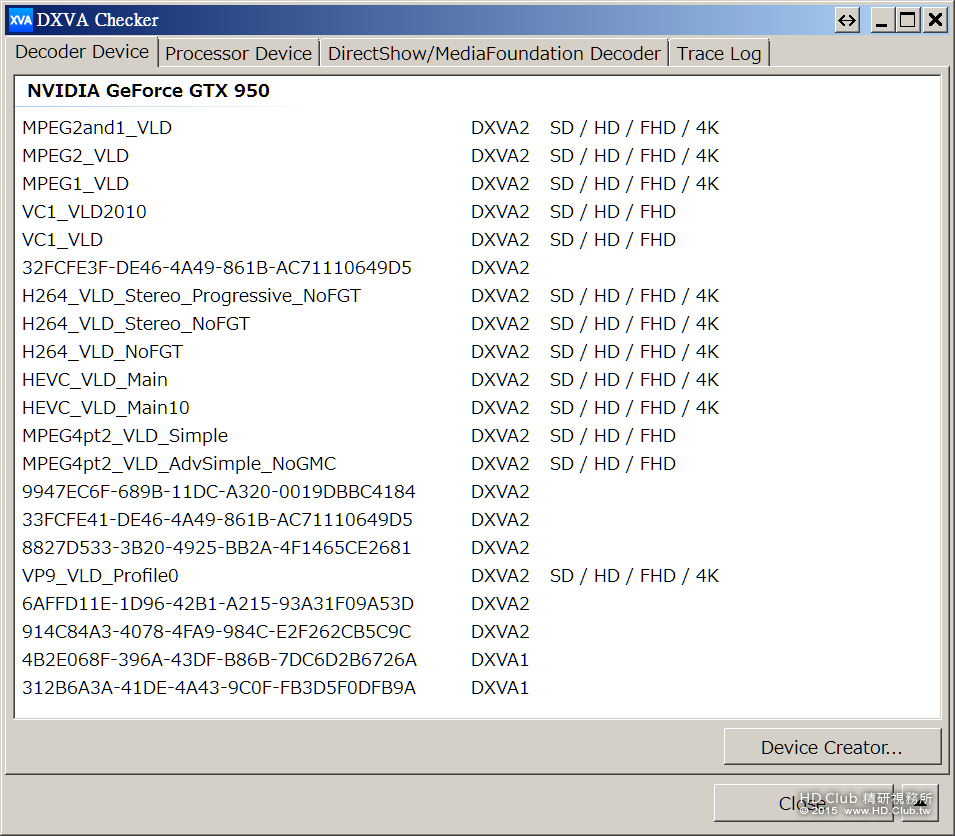

發表於 2015-10-17 01:19:24 | 顯示全部樓層
本文章最後由 potsticker 於 2015-10-17 01:21 編輯
trcgodllo 發表於 2015-10-17 00:27
我有試了其他Decoder設定,
雖然有啟動GPU硬解,
但還是沒有CPU軟解來的流暢,
詳情可參考維基百科(Nvidia PureVideo),
GT970M(包含GeForce GTX 970, GTX 980, GTX 970M, GTX 980M)是GM204,PureVideo屬於第六代(VP6),
而目前GeForce GTX 950, GTX 960是GM206,PureVideo是更新的第七代(VP7),
VP7才完整支援HEVC (Main and Main 10 profiles),
雖然性能上GM204比GM206高得多,
但硬解線路是GM206比GM204更新,支援度更好(尤其是HEVC Main 10),
其實軟解跑得動影片就不用太在意一定要硬解,CPU不夠力時才需要顯卡來平行運算。
而且VP6混合硬解HEVC我自己的經驗是常常比軟解還頓,支援度不佳。
