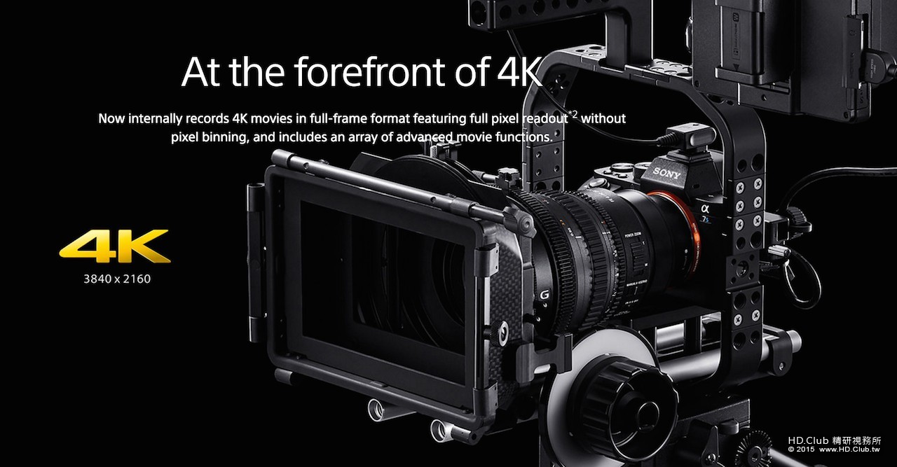

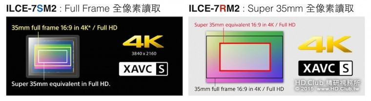

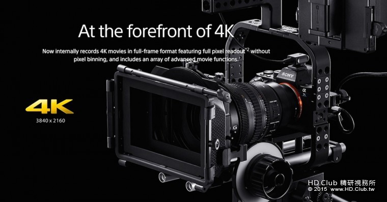

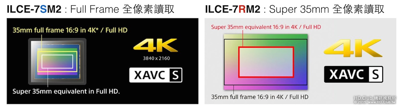

1. 內建 4K 錄影 (3840*2160 / XAVC-S / 100Mbps)
    相較於前一代還需要透過外部記錄器來錄 4K 影片,A7S II 能更方便的進行 4K 影片記錄
    或許有人會問:那 A7S II 與 A7R II 在 4K 錄影上有什麼不同?
    簡單的說兩者都支援「全像素讀取」的 4K 影片拍攝,但 A7S II 是在全片幅模式,而 A7R II 需裁切為 Super 35 模式
    針對不同的應用需求,兩者剛好可以互補,需要廣角時選 A7S II,需要搭配標準電影鏡頭時選 A7R II

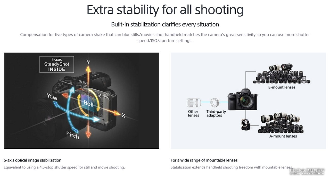

2. 內建五軸防震
    對於錄影工作者而言,任何能提昇影像穩定的方式都有助於機動性的拍攝
    A7S II 機身內具有五軸防震機制,更能輕鬆的以手持拍攝相對穩定的畫面
    當然如果是拿來拍照,高 ISO 下又可以下降安全快門級數,相信在手持夜拍的效果上會更為驚人!

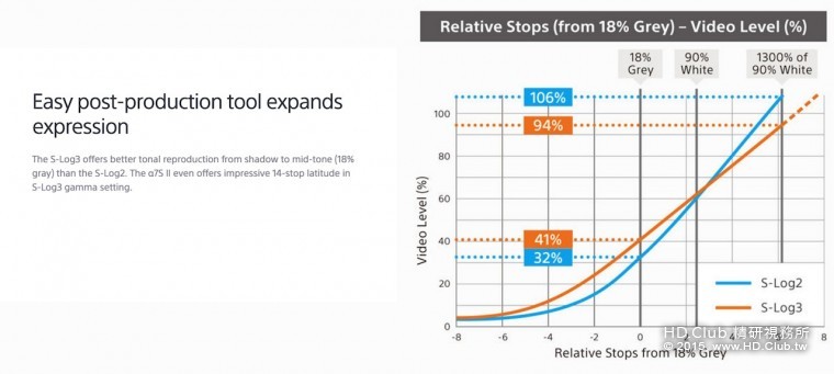

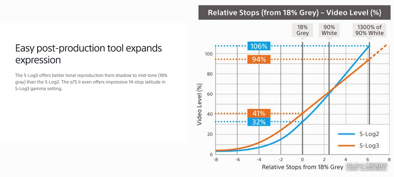

4. 新增 S-Log3 曲線與 S-Gamut3/S-Gamut3.Cine 色彩模式
    與專業市場看齊,A7S II 也提供了不同的 S-Log 及 S-Gamut 選項來滿足多樣的拍攝環境需求
    S-Log2 擁有更好的亮部空間保護,而 S-Log3 則是相較比 S-Log2 保留了更多的暗部空間
    在色彩空間分布上 S-Gamut3.Cine 的空間比例與 DCI-P3 相似,更符合電影工作者後期調色上的習慣

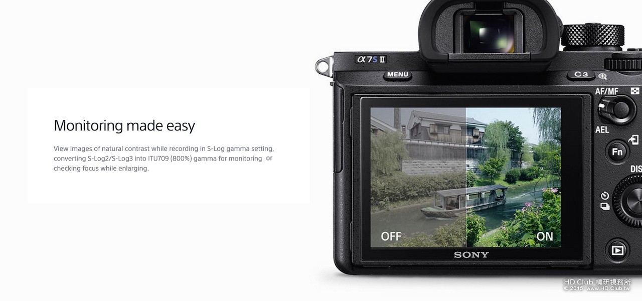

5. 新增「Gamma 顯示輔助」與自定義 Zebra 數值
    在 S-Log 高動態範圍的拍攝模式下,會降低監看畫面的對比,在控光及手動對焦上需要重新適應
    而 Gamma 顯示輔助的加入,便可在顯示螢幕上套用 Rec.709 進行畫面監看,方便控光及跟焦
    除可以手動選取 Gamma 顯示輔助的設定值外,亦可選擇自動判斷,機器會依 PP 來挑選對應的設定值
    另外自定義的 Zebra 參數,對於階調的掌握也會更得心應手
    如以 S-Log3 曲線拍攝時,將 Zebra 設為 41 可檢視 18% Gray 的位準

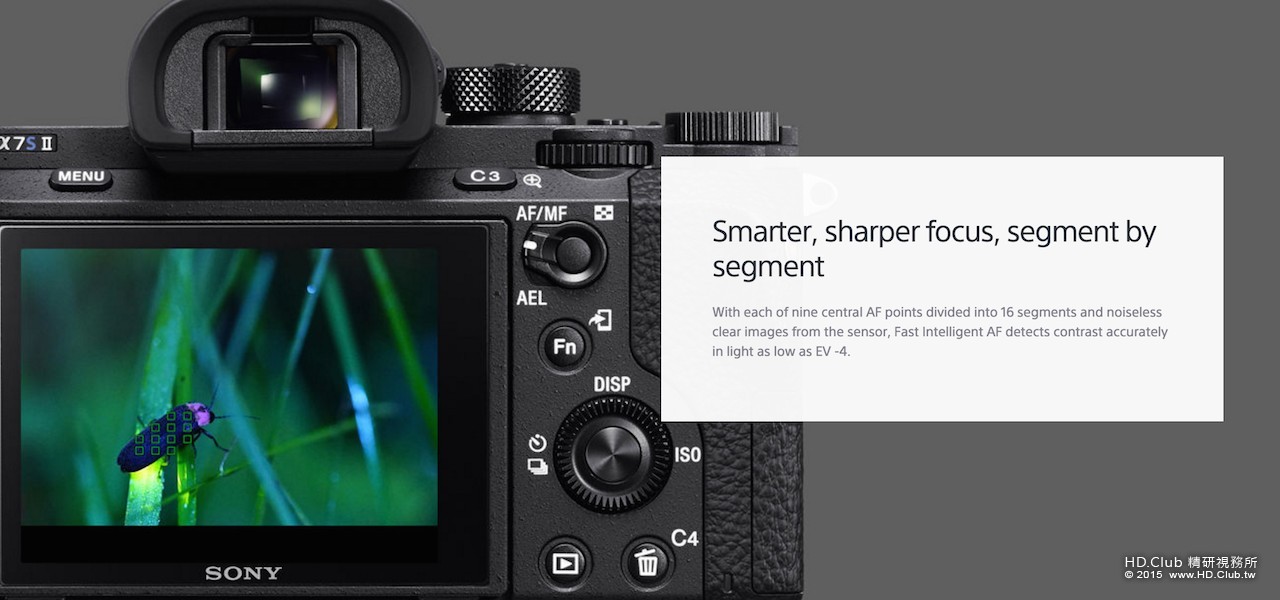

6. 對比式對焦點提昇至 169 點
    暗處對焦能力一直是 A7S 的強項 (EV -4),而 A7S II 在反應速度上又比前一代來的更快了
    且相較於前一代的 25 點,A7S II 的點聚分布更為密集,更有利於在小物件上的自動追焦拍攝

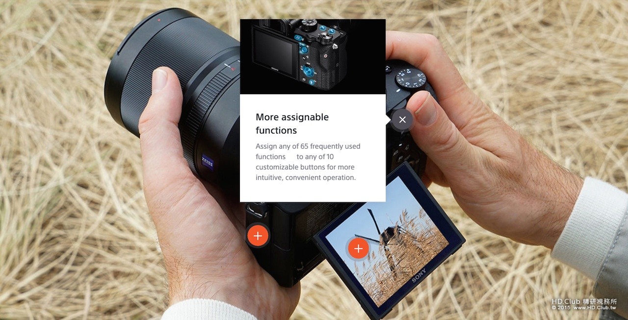

8. 更多的自定義按鍵及設定選項
    針對錄影工作者而言,錄影鍵是最常按的按鈕,過去僅能透過機身側邊的按鈕啟動錄影
    現在可以透過自定鍵選擇最順手的位置作為錄影按鍵,另外像是 LCD / EVF 的切換同樣可透過自定鍵來手動快速切換

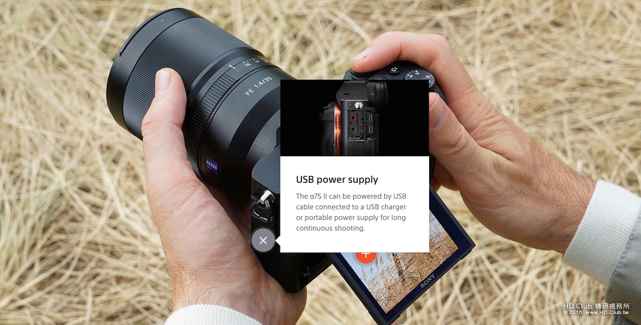

9. 可透過 USB 進行外部供電
    Sony 近期推出的相機都提供了開機時支援 USB 外部供電的選項
    雖然不能完全取代內部的電池,但對於錄影等比較耗電的拍攝來說,也算是提供了延長拍攝的條件

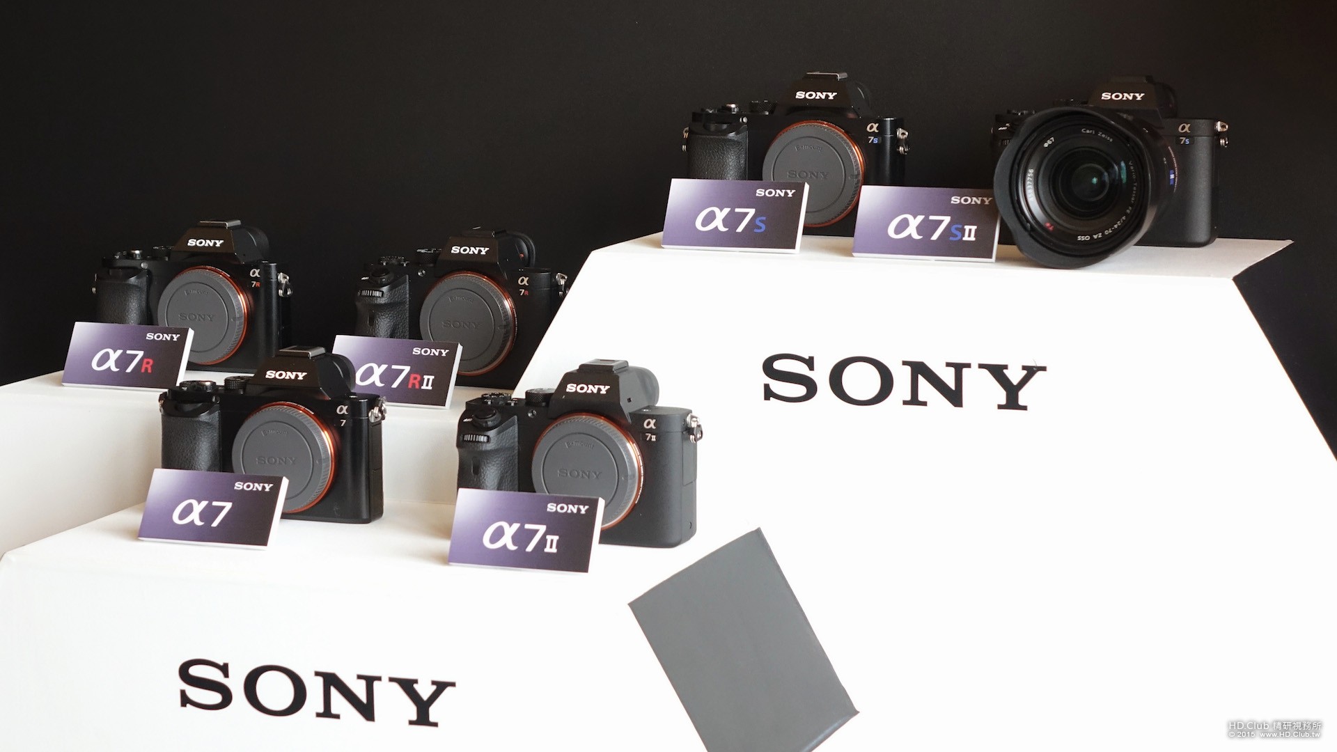

以上這十大特點也許不是 A7S II 獨有,但以前一代 A7S 的角度來看,二代加入了這些選項後,對於錄影工作者來說絕對是有很大的幫助。總之,不論是平面拍照還是動態錄影,Sony 透過不同的產品設計、開發,推出了強調高解析度的 A7R II 或是擁有極高感度的 A7S II,的確都達到了吸引市場目光的目的,也讓無反光鏡的機種在影像市場中顯得更為活躍了!
