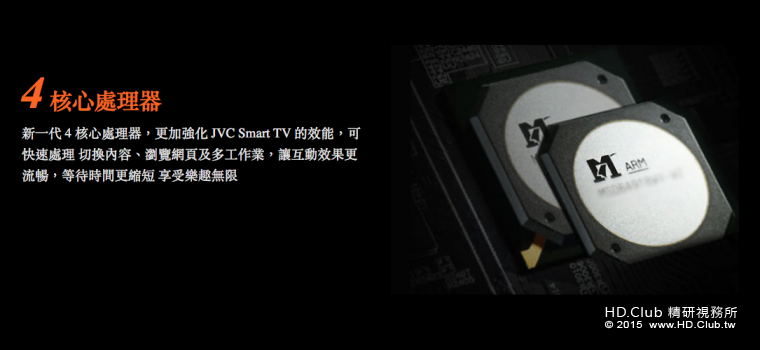

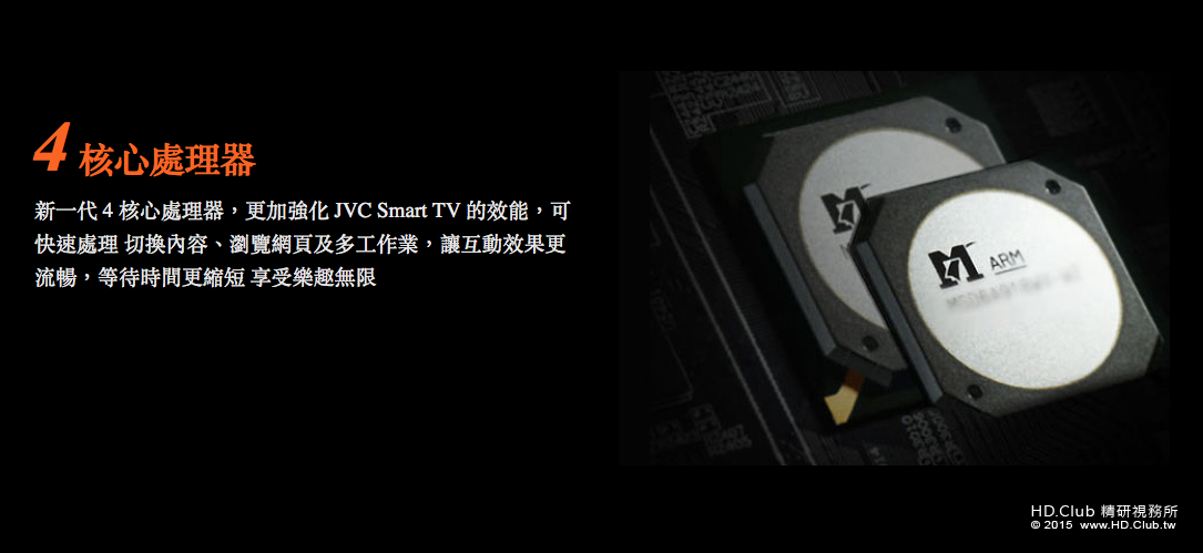

(參考下面瑞旭科技官網圖片,在4 核心處理器這還故意把晨星晶片編號給修掉)
瑞旭官網
瑞旭晶片
瑞旭晶片
但從他網頁上的圖片知道,內建晶片是晨星的,
只是不知道內建晶片是晨星6A828還是6A918,還是瑞旭佛心大發,給了6A928

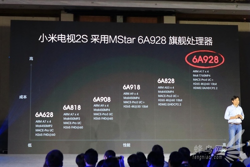

6A918似乎只支援 H265 4K@30P 10 bit, 要6A828以上及6A928才有 H265 4K@60P 10 bit (小米的發表會資訊,參考下圖)

這是不是指6A918 HDMI晶片的支援頻寬只有到300Mhz/8.91Gbps?無法支援YUV4:4:4無損顯示?
如果是這樣的話,infocus4K系列及jvc 4k使用內建播放器播放4K影片是不是指能真正顯示4k@30的畫面?
還是是相關圖像處理芯片支持度的問題?
還是單純是面板支援程度的問題?所以infocus4K系列可以支援但jvc 4k 50T無法支援?
想找6A928、6A828、6A918的規格書,網路上找不到,希望網友們指教。

6A918 與 6A828 的 繪圖核心是 Mali-450, 屬於價格導向產品, 後面的 MP 代表它的核心數
官網規格
6A928 採用的是 Mali-T760, 屬於性能導向產品, 光是架構上就不同了
官網規格
繪圖核心關係著整體畫質, 前端輸入的晶片關係著 HDMI 表現, 但... 內部解碼部分是相同的, 不同終端廠商僅有 修飾參數的差異.

你好!楼主,我也在找个电视买,找到的资料:小米3 55寸用的6A928 图像处理芯片是MStar 6M60,至于这个图像处理芯片具体资料,能力几何没找到相关参数,TCL电视有用realtek+PowerVRSGX544至于图像处理能力怎么样?就不知道了
