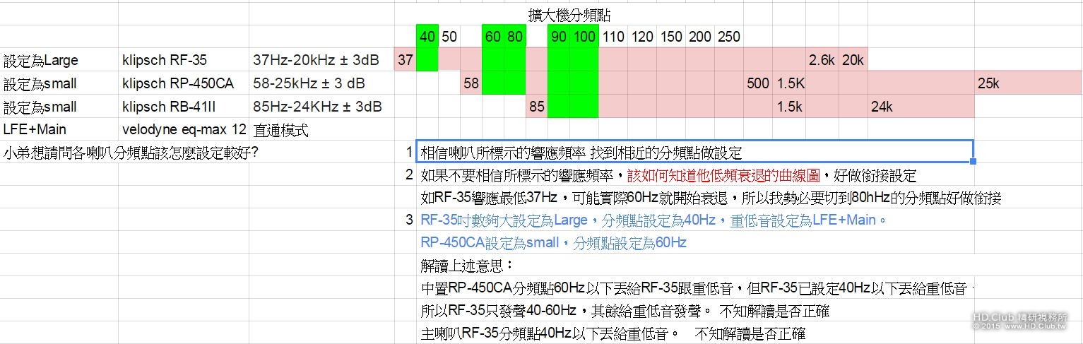

我比較想知道的是當主喇叭設定為Large 跟 重低音LFE+Main 之間的關係
我知道設定為small 分頻點設為100Hz  就是100以下都丟給重低音去處理
發表於 2015-11-10 23:22:02 | 顯示全部樓層
主聲道設為large時,代表該聲道為全頻段發聲,若該聲道的分頻點設為100Hz,環擴一樣會將100Hz以下的聲音傳給超低音發聲,也就是說主聲道與超低音會同時發出100Hz以下的聲音。
 樓主| 發表於 2015-11-10 23:37:45 | 顯示全部樓層
jknk 發表於 2015-11-10 23:22
主聲道設為large時,代表該聲道為全頻段發聲,若該聲道的分頻點設為100Hz,環擴一樣會將100Hz以下的聲音傳 ...
Jknk大 這樣講好像有一點明瞭
小弟設備如下:
klipsch RF-35            37Hz-20kHz ± 3dB 設定為Large 分頻點40Hz
klipsch RP-450CA    58Hz-25kHz ± 3dB 設定為small  分頻點100Hz
威力登EQ-MAX 12   40Hz-120Hz(直通)
假設今天中置有訊號為30Hz
中置因分頻點100Hz,所以30Hz-100Hz會丟給klipsch RF-35 全音域發聲 ,但因klipsch RF-35 頻率最低到37Hz,所以我只能聽到頻率最低37Hz     聽不到30-37之間的頻率
同理重低音部分就直接接收了中置100Hz以下的訊號  頻率最低只到40Hz
所以主喇叭跟重低音都同時會接收中置給的頻率 同時發出低頻
不知這樣邏輯是否正確
發表於 2015-11-11 14:13:48 | 顯示全部樓層
應該是所有聲道分頻點以下的都交由超低音發聲,除非你沒有裝超低音。
