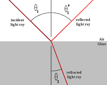

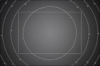

曝光暗角電影鏡頭和相機鏡頭製造商都在努力消除不均勻的成像光量或是“暗角”。儘管如此,所有鏡頭都會有或多或少的暗角,高品質的鏡頭可以把暗角控制得非常輕微,即便是最敏銳的眼睛也察覺不出來。而比起相機鏡頭,電影鏡頭對於暗角的控制更苛刻。因為電影裡的暗角比起照片裡更容易被注意到。照片中的輕微暗角可以通過各種手段巧妙隱藏起來,而連續播放的影像如果有暗角的話,畫面中的物體進出暗角區域或是鏡頭搖移運動的時候都會讓暗角顯得更加突兀。暗角的成因有幾種,其中廣角鏡頭主要受反射及折射定律影響。當成像光以零度垂直入射角照射在未鍍膜的鏡頭上時,大約有4%的光量會從鏡片表面反射出去,剩下的96%會進入鏡頭內部。
威廉·斯道爾,ASC在1940年的時候寫過一篇關於第一例鏡片鍍膜技術的文章。其中介紹未鍍膜鏡片的部分提到的數字要大一些,每個空氣玻璃界面都有5.22%的反射率。而一顆普通定焦鏡頭含有7至14組鏡片,想像一下,14組鏡片的定焦鏡頭每組鏡片都會產生4-5.22%的光量衰減!當然,現代的鏡頭鍍膜技術可以大幅削減這個比例,不過這些數據僅僅是以光線垂直入射為前提。廣角鏡頭的構造使得它可以接收寬廣視角範圍內的所有入射光。從鏡片周邊進入的光線並不是垂直於鏡頭,此時的入射/反射角會變成鈍角。當光線以這種角度照射在前端鏡片的時候會產生更多的反射光,真正穿透鏡片的光量會減少。隨著入射/反射角度偏離垂直狀態,反射光量會相應增加。這就是廣角鏡頭特別容易產生暗角的原因之一。
反射/折射定律

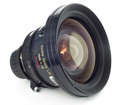

“Cooke鏡頭的鍍膜可將反射率降低至0.1%。每組鏡片都覆蓋了氟化鎂淬硬的矽鈦混合物塗層。這個塗層的厚度只有1納米(一百萬分之一毫米)。人臉上鬍鬚在剃掉之後一秒鐘內生長出的長度都比它多。”

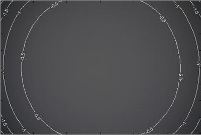

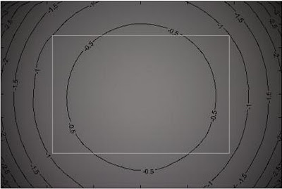

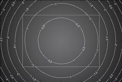

——約翰·福爾(Jon Fauer),電影與數字時代《Cooke鏡頭寶典》PDF 為了盡可能減輕這種暗角現象,鏡頭的製造工藝必須非常精密,而且偶爾還需要在使用過程中對鏡頭進行陰影修正以抵消周邊光量的衰減。本文作者認為,體積更大的鏡頭對減輕暗角更有利,許多相機鏡頭使用最大光圈的時候暗角嚴重也許就是因為這個原因。相機鏡頭由於便攜性的考慮需要保證外形輕巧。大尺寸鏡頭就意味著鏡片尺寸的增加,於是售價也會相應提升。所以說暗角不僅屬於技術問題,同時也受到成本的製約。也許就是因為這一點,不少相機鏡頭廠商允許產品中存在一定程度的暗角,以便縮小鏡頭體積和縮減成本。暗角會隨著光圈的縮小而減少,因此從最大光圈值收幾檔之後暗角基本上就不可見了。關於電影鏡頭,請看下面幾點:阿方索·帕拉,AEC,在測試了幾顆CookePanchro/i鏡頭之後,發現這些鏡頭在畫面周邊區域最多損失2.1%的光量。而表現最好的鏡頭只損失0.99%,即便是經過專業訓練的眼睛也無法辨別。如果計算無誤的話,畫面周邊2%的光量損失大約等於1/25檔曝光值。
阿方索·帕拉正在測試亮度均勻性。
圖片來源:阿方索《電影攝影技術測評》我們再來對比使用率高的一些相機鏡頭。在一台感光件尺寸接近S35毫米的APS-C裁幅相機上,ZeissZE 18mm f/3.5 Distagon在f/3.5光圈時畫面周邊的光量損失高達1.5檔。ZeissZE 21mm F/2.8 Distagon在f/2.8光圈時也在畫面極邊緣處損失了1.5檔的曝光值。相比而言ZeissZE 28mm F/2 Distagon表現就要好一些,f/2.8光圈時僅在畫面極邊緣處損失半檔曝光值。大部分Canon L系列紅圈變焦鏡頭配合APS-C裁幅相機在f/2.8光圈下會產生半檔左右的暗角。Canon EF20mm f/2.8最大光圈下的暗角差不多有兩檔。24mmF/1.4最大光圈下在畫面邊緣處損失1.5檔曝光值,光圈收至f2.8時則損失3/10檔。很多L系列紅圈定焦鏡頭在使用非全副機或是收小光圈的情況下暗角都比較輕微。不過所有這些相機鏡頭在最大光圈時的暗角都無法避免。而現代電影鏡頭在設計製造的時候就考慮到最大程度消除暗角現象。最大光圈下,甚至是佳能EF35mm f/1.4 L系列紅圈定焦都產生了超過一檔的暗角,50f/1.2 L系列紅圈定焦也是一樣。當然,光圈收到f/2.8的時候,畫面周邊的光量損失大約為3/10檔,屬於可以接受的範圍。圖麗11-16變焦鏡頭性價比很高,Duclos也推出了PL卡口的電影鏡頭版本。這顆鏡頭在11mm焦距下在極邊緣處有1.5檔的光量損失,16mm焦距下則為一檔。
Zeiss ZE 21mm f/2.8 Distagon @ f/2.8
(中部方框= APS-C畫幅)
Canon EF 14mm f/2.8 L-Series @ f/2.8
(中部方框= APS-C畫幅)
Canon EF 20mm f/2.8 @ f/2.8
(中部方框= APS-C畫幅)
Tokina 11-16mm f/2.8 @ f/2.8

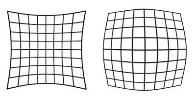

畸變和暗角一樣,電影鏡頭對於畸變控制也有非常高的要求。動態影像的畫面畸變往往比靜態照片看起來更明顯。枕形或桶形畸變一旦在畫面出現動態元素的時候就會立刻現形,而攝影機主觀視角移動的時候會更嚴重。由於銀幕尺寸的原因,電影鏡頭絕對不允許出現相機鏡頭的那種畸變,如果影院觀眾的視野範圍內出現太過明顯的畸變,那麼有可能導致運動眩暈症。所以電影鏡頭的像場必須盡可能平直,這就涉及到更複雜更昂貴的製造工藝。“魚眼鏡頭“這個名稱很有意思,聽起來像是一種特別設計,其實主要是指畸變程度誇張的超廣角鏡頭。一般來講,相機鏡頭和電影鏡頭對於畸變的控制都沒什麼大問題,不過電影工業對於鏡頭的要求更嚴格,尤其對於廣角電影鏡頭來說,畸變控制是相機鏡頭無可比擬的。
枕形畸變和桶形畸變
圖片來源:Arri/Zeiss對比評測,比爾·本內特,ASC拍攝

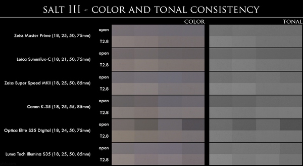

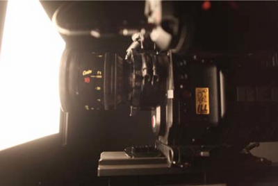

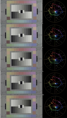

兩顆鏡頭的價格差別約為22000美元色彩匹配影響鏡頭成像色彩風格的因素有很多,雖然它們都非常細微,但重要性不可忽視。很多人都知道相機鏡頭之間的色彩匹配度不如電影鏡頭,為什麼不一樣呢?這就說明電影鏡頭和相機鏡頭按照使用方式的區別採用不同的設計。靜幀攝影師只拍攝靜止的照片,一次只用一顆鏡頭,混用不同風格的鏡頭並不影響大局。而電影攝影師則捕捉多個畫面並將其排列組合在一起形成一段連續的影像。在中近景和大特寫之間切換的時候,絕不能出現中近景畫面偏冷而大特寫偏暖的情況。這種視覺上的不一致可能會讓觀眾有意識或無意識地察覺到影像的人工痕跡。因此保證畫面的連貫流暢十分關鍵,否則觀眾很難融入到這些虛構的故事之中。當然,現在的數字中間片校色可以修正任何一處鏡頭色彩不匹配的問題,只不過這種工序費時費錢。要是有人用未經色彩匹配的鏡頭拍一部劇情片的話,那麼有兩種選擇:要么不校色直接發行,後期花錢花時間去補救。校色的花費可能高達每小時幾百美元,而後期已經有夠多工作要做了,匹配鏡頭色彩這種事在片場拍攝的時候就可以輕易完成,再花錢就顯得很不值得。
色彩匹配度測試,來自阿方索·帕拉的CookePanchro/i測評

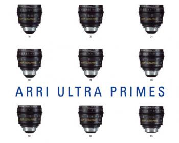

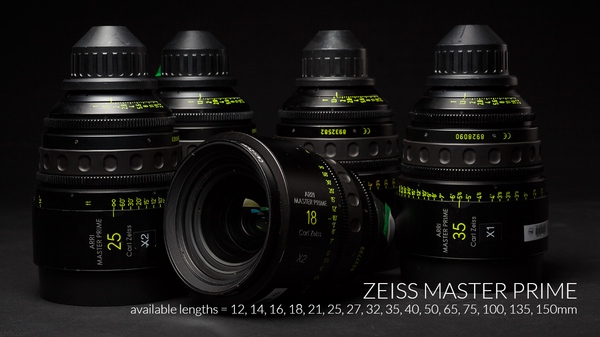

(左:輕度偏黃,中:輕度偏紫,右:重度偏藍)機械要求:電影鏡頭的機械設計充分考慮到了拍攝現場的專業需求,使用起來不僅精確度高,而且牢固可靠,維護成本低,能在片場節省時間,在高強度拍攝的情況下出問題的概率極小。外形一致性長度電影鏡頭在設計製造的時候都會被做成相同或者類似的長度。配合承托導管和遮光斗使用的時候,如果鏡頭長短不一,那麼每次換鏡頭就需要調整遮光斗及膠圈的位置,不僅麻煩而且費時。如果使用斯坦尼康拍攝,那麼一旦改動遮光斗的位置,整個系統都需要重新調平衡,使換鏡頭的過程更加耗時。
圖中每顆ZeissMaster Prime定焦鏡頭都是8英寸長前端口徑電影鏡頭通常與遮光斗一起使用。和相機鏡頭使用的螺紋濾鏡和卡扣式遮光罩不同,電影鏡頭靠遮光斗來阻擋雜光及安裝方形濾鏡。由於不需要重新拆裝任何濾鏡,遮光斗可以讓換鏡頭更快捷。不過,使用遮光斗的時候一定要避免光線從後方射入造成眩光,因此遮光斗後部的膠圈、遮光環或卡扣必須完全貼合鏡頭前端。把一組鏡頭做成相同的口徑就不需要更換任何前面提到的固定部件,不僅省時省力而且還可以把承托部件的數量減到最少。重量有一小部分電影鏡頭的多個焦段之間重量幾乎一致,這種情況比較罕見,實現起來也非常困難。一般來說這些鏡頭都屬於標準焦距,廣角鏡頭和長焦鏡頭的光學設計比較複雜,會略重一些。一組重量相近的鏡頭能為斯坦尼康、遙控伺服系統及手持拍攝等對機器平衡性要求高的場合節省寶貴的時間,對焦/光圈環位置及卡齒一組電影鏡頭中各個焦段的對焦齒環和光圈齒環位置都相互匹配,這樣一來換鏡頭的時候跟焦器或是三軸驅動馬達就不用調整位置,能給攝影助理省不少事。相機鏡頭通常沒有配合跟焦系統使用的齒環,對焦和光圈環都是紋理設計,方便操作者手持抓握。如果需要配合專業手動及遙控跟焦系統使用的話,那麼對焦/光圈齒環必不可少。
Zeiss/Arri Ultra Speed​​定焦鏡頭是外形一致性最高的鏡頭組之一。16mm至100mm焦段之間所有鏡頭都正好是143mm長並且統一93mm口徑,對焦環和光圈環位置也完全匹配。每顆鏡頭的最大光圈都是T/1.9,24mm至85mm焦段之間的鏡頭也都是2.2磅重。

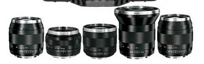

Zeiss ZE系列相機鏡頭素質非常不錯,也能很好地說明鏡頭按使用方式進行有區別的設計。該系列的每一顆鏡頭都以最大程度的輕便性為目標,並不考慮各個焦段之間的一致性。它們的前端口徑、鏡身長度及對焦光圈環的位置也是五花八門,沒有配備用於跟焦系統的齒環。如果在片場使用這類相機鏡頭的話,每次換鏡頭攝影大助就得調整遮光斗在承托導管上的位置,還要更換不同口徑的膠圈/卡扣/遮光環,跟焦器的位置也需要動,如果是斯坦尼康的話必須重新調平衡。雖然對於攝影助理來說不是什麼力氣活,但是這些額外工序佔用時間,對於經常換鏡頭的大製作來講,這些時間累積起來相當可觀。除此之外,很多新推出的高端相機鏡頭已經沒有光圈環了!製造商將手動操作的機械式光圈改為由鏡頭內部的電子芯片控制。這些鏡頭需要依賴相機機身以數字方式調整光圈,放在大部分數字攝影機和所有膠片攝影機上就無法使用,因為這些機器根本沒有對應的控制電路。像Birger卡口這種解決方案可以提供一定程度的兼容性,目前為止,只有轉接環是較為理想的選擇,還有一個土辦法就是先用相機設定好光圈,拆下之後再安裝到攝影機上使用。

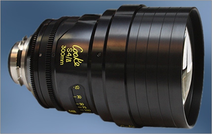

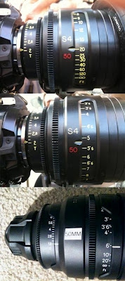

光圈環哪裡去了?對焦環旋轉結構與距離觀察標記靜幀攝影師不需要考慮對焦時的流暢度或是對被攝體進行實時跟焦,在這裡速度才是關鍵。對焦完全由拍攝者自己掌握,通過遠近調整來確定焦平面。此時拍攝者手握鏡頭,從取景器觀察畫面。他看不到也沒有必要去看鏡身的距離標記,對焦單憑手眼協調,靠直覺按下快門。而電影攝影師不能這麼做,拍紀錄片的時候這種對焦方式還勉強可以接受,對於常規拍攝而言一定要避免出現攝影機穿幫的情況,拉風箱式的對焦就是一個例子。電影攝影師必須通過精準優雅的對焦過程引導觀眾的視線。攝影助理的任務就是在攝影機與被攝體相對運動的時候對畫面主體進行跟焦。拍攝的時候失焦是萬萬不能的,因此需要依靠鏡頭的幫助來準確跟隨目標,也就是鏡身上的大量觀察標記。相機鏡頭的對焦行程通常都比較短,稍微轉一下就能從最近對焦點調到無限遠。這種設計適用於捕捉稍縱即逝的瞬間,很多靜幀攝影師都善於利用這一點。不過,對焦行程短會增加實時跟焦的難度,特別容易失焦。而且相機鏡頭上的距離標記都很少,精確度也很一般,也沒有設置觀察標記線。現代電影鏡頭的對焦行程通常在300°以上。電影鏡頭由於光學設計的原因尺寸都偏大,所以對焦行程會超過300°(小尺寸鏡頭上300°的對焦行程比少於300°對焦行程的大尺寸鏡頭實際行程要小)。在高端電影鏡頭上,每顆鏡頭的對距離標記都是特別刻製的,以最大程度保證準確性。而且,現代電影鏡頭會配置兩套對焦刻度,分佈在兩側,這樣攝影助理就可以在攝影機的任意一邊操作了。
50mm Cooke S4/i對焦刻度對比50mmRed Pro Prime.
(圖片來源:EvinGrant,http:// RedUser.net) 鏡頭材質對於靜幀攝影和電影拍攝環境哪個對於器材要求更苛刻也許還存在爭議(我認為是電影拍攝環境),不過電影鏡頭做工更紮實這一點無可爭辯。電影鏡頭必須適應拍攝環境中最嚴酷的考驗,全金屬製造的鏡筒可以承受各種酷暑極寒,維修和硬件更改都非常方便。電影鏡頭最常見的卡口PL和PV是最目前牢固耐用,最能適應各種環境的卡口設計之一。

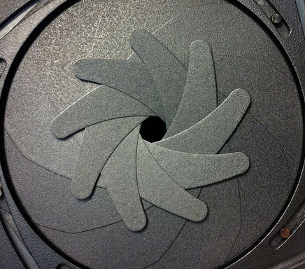

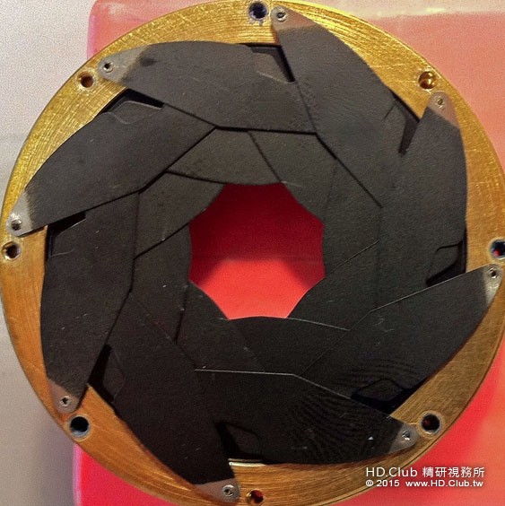

Cooke S4鏡頭使用陽極化鋁製造,適用於-13°至131°華氏度。鏡筒沒有使用螺紋設計,而採用了凸輪系統,因此不需要任何潤滑。T光圈值下的線性光圈電影鏡頭不像相機鏡頭那樣有固定的光圈檔位,因此調整光圈的時候可以自由設定任何數值。大多數現代PL鏡頭配有線性光圈環,光圈值標記以三分之一檔為間隔。由於電影鏡頭使用T光圈單位,在不同鏡頭之間精準匹配曝光非常容易。相機鏡頭採用的固定光圈檔位會限制光圈值選擇的範圍,對於不使用固定光圈的相機鏡頭(如尼康手動鏡頭),曝光單位都是以f光圈值表示的,而且也沒有細分每檔光圈的標記。T光圈值與F光圈值電影鏡頭以T光圈值為單位,“t”表示“進光量”,而相機鏡頭則以f光圈值為單位。T光圈值代表實際進入鏡頭的光量。每顆鏡頭在經過測試之後才會標註T光圈值。F光圈值則由一個簡單的公式計算特定焦距和光孔下鏡頭的理論進光量,雖然精確度夠高,但這樣計算並沒有考慮鏡片對進光量的損耗。這樣一來每顆鏡頭都會產生或多或少的偏差,所以使用F光圈值總會和實際情況有些出入。最大光圈一致性及光孔結構電影鏡頭組在設計製造時都會將最大光圈保持一致。雖然最大光圈的一致性不是必須,但在實際拍攝中會非常實用。如果一組鏡頭的最大光圈各不相同的話,攝影師必須在曝光的時候考慮光圈最小的鏡頭,否則更換鏡頭的時候有可能因為光圈不夠的原因無法匹配現場已經打好的燈光。雖然這麼說,其實光孔結構對於畫面的影響更大。使用長焦 ​​鏡頭光圈開的比較大的時候,淺景深畫面的焦外會顯現出光圈葉片的形狀。鏡頭之間一致的光圈結構可以保證焦外形狀的匹配。CookeS4及CookePanchro/i有著完全相同的光圈結構設計,兩者搭配使用的話不僅色彩匹配,連相同光圈下的焦外質感都完全一樣。要是一組鏡頭中光圈結構有三角形、六角形、八角形、十二角形的話,焦外看起來區別會很大。對於保持畫面的一致與連貫性非常不利。
Cooke S4/i與Panchro/i 8片式光圈構造
圖片來源:arturojacoby
Zeiss Standard Speed ​​T/2.1 9片光圈構造

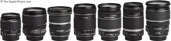

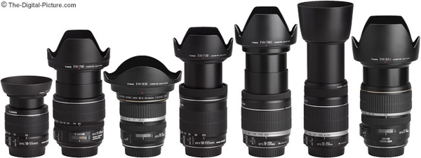

圖片來源:arturojacoby 鏡頭呼吸鏡頭進行對焦的過程中,內部的鏡片組會發生一連串的位移,將特定距離的入射光聚焦在成像面上。當在多個焦點間移焦的時候,鏡頭內部鏡片組的位移可能會輕微改變畫面視野大小,看起來就像稍微變焦了一樣。這就叫鏡頭呼吸,對於相機鏡頭而言呼吸效應沒什麼大不了,除了幾乎無法察覺的構圖改變之外,畫面不受呼吸效應的影響。要完全消除呼吸效應的話,鏡頭在設計的時候就必須加入應對措施,因此相機鏡頭廠商並不太在乎這一點。而對於電影製作來講,畫面內進行追焦或在不同主體之間移焦的手法很常見。所以電影鏡頭在消除呼吸效應方面下了很大功夫。就在不久以前,Zeiss為MasterPrime鏡頭系列設計了雙重浮動鏡片組,完全解決了呼吸效應。這項設計榮獲了2012年奧斯卡科學與技術成就獎。鏡筒延伸講呼吸效應的時候提到過,鏡頭對焦或變焦的過程中鏡片組會產生位移。設計鏡頭的時候如果讓鏡筒自由伸縮的話,鏡片組的移動可以更簡單。很多相機鏡頭對焦或變焦的時候鏡筒會跟著鏡片組一起移動。由於電影鏡頭使用接觸式的跟焦齒環,遮光斗和濾鏡,伸展式的鏡筒不合適,因此鏡片組的位移必須完全在鏡頭內部實現,外部不能看出絲毫痕跡。
雖然第二排相機鏡頭安裝了遮光罩,它們伸展式鏡筒的設計還是非常明顯。

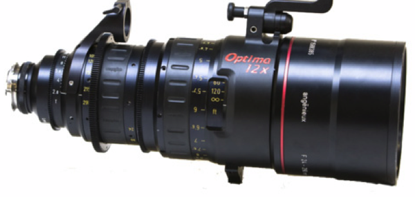

電影變焦鏡頭的廣角端和長焦端光圈都是一樣的,比如傳奇般的Angenieux12x變焦鏡頭從24mm到290mm都完美保持了T2.8的最大光圈,而且這顆鏡頭還包括了很多讓人嘆為觀止的光學與機械設計,所以說它像炸彈一樣的誇張外形就不足為奇了。
Angenieux 24-290mm T/2.8 Cine Zoom變焦鏡頭

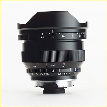

Zeiss 15mm f/2.8 ZM (萊卡卡口)及1/3光圈值刻度在條件許可的情況下,一定要選用最好的鏡頭拍電影。先了解這些鏡頭的優點和缺點,拍攝的時候再盡力揚長避短。簡單講,電影鏡頭缺點更少,優點更明顯,能讓各位攝影師把精力用在更重要的事情上面。分割線------------------------------------------------ -------------------------------------------------- ----- 有朋友私信我想看一些電影頭的資料,12.27日更新一些電影頭的資料。常見的大廠牌有:蔡司Zeiss,愛展能(安琴)Angenieux,庫克Cooke,Panavision(只給自家機器用)。百度文庫有PDF介紹:(僅限分享,如果有侵權可以私信我刪除)Cine.Lens.Tours.3.Zeiss蔡司電影鏡頭公司

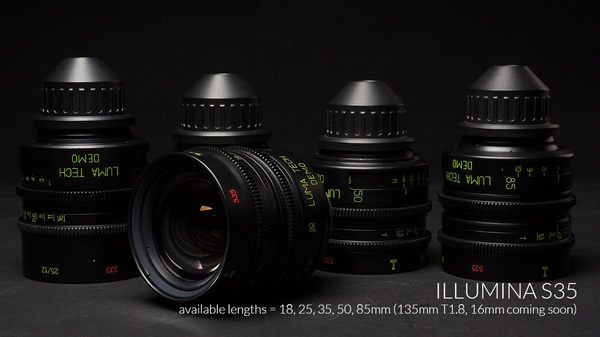

小廠牌:Optar Illumina,Focus Optics(Ruby)。新廠牌:徠卡(Leica),施耐德(Schneider),佳能,富士龍,索尼。視頻資料:(VIMEO用https打開。複製到地址欄即可觀看。)庫克電影鏡頭製作視頻:https:// vimeo.com/61895294

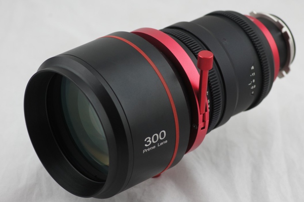

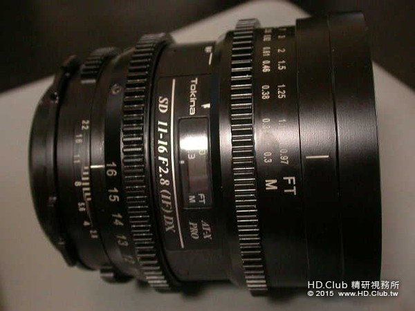

還有很多手工改裝電影鏡頭的小廠牌。國內外都有。可以把相機鏡頭改裝成電影鏡頭。

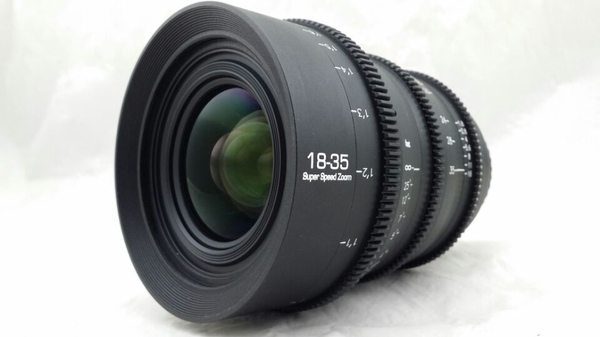

改裝鏡頭優勢是便宜,但不適合嚴謹的電影創作。這顆是國內改裝的適馬18-35
這顆是國內改裝的圖麗11-16
這顆是國內改裝的Canon 300 F2.8

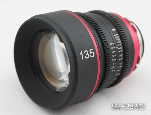

這顆是國內改裝的Canon135 F2

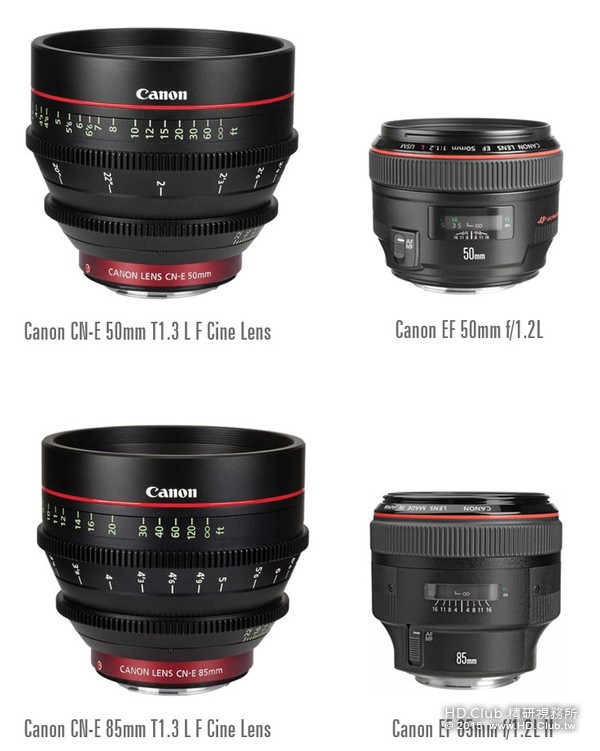

下面視頻是大家熟悉的Canon 相機鏡頭和佳能電影鏡頭畫質對比:
(VIMEO用https打開。複製到地址欄即可觀看。)https:// vimeo.com/53654367

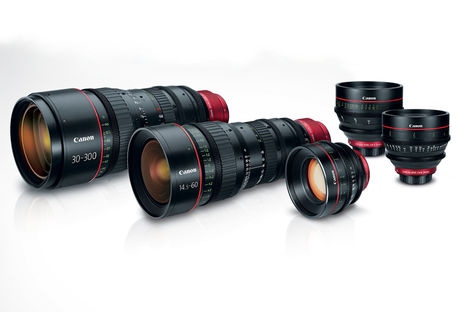

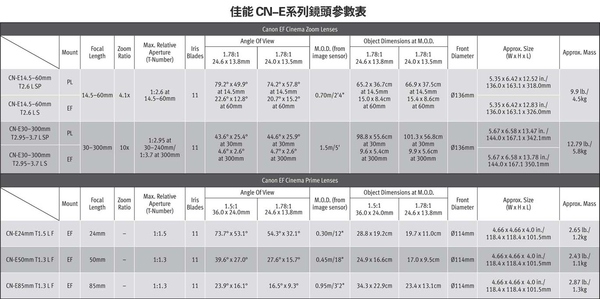

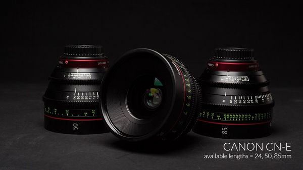

Canon 電影頭還有EF卡口:
(以下是部分)
定焦鏡頭:
CN-E 24mm T1.5 LF
CN-E 50mm T1.3 LF
CN-E 85mm T1.3 LF 變焦鏡頭:CN-E 14.5- 60mm T2.6 LS/SP CN-E 30-300mm T2.95-3.7 LS/SP 定焦平均每支5k美金,變焦平均每隻4.5w美金價格算比較低廉了。

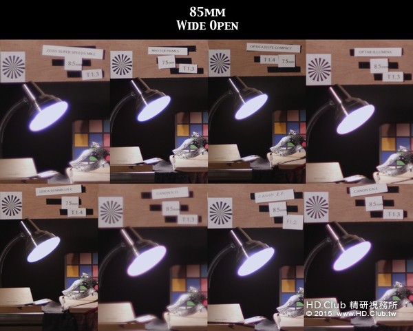

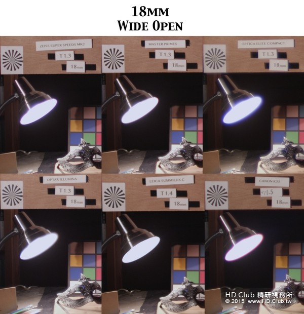

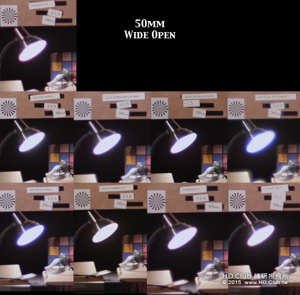

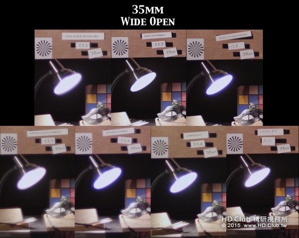

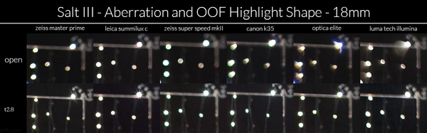

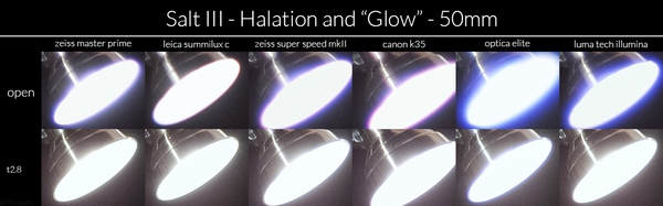

下面是來源於matthayslett.com的測試:

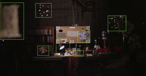

測試了常用到電影拍攝的定焦電影鏡頭,
測試了鏡頭的解析度,反差,耀斑,散景,呼吸,畸變,色彩等。
測試攝影機:RED 6K紅龍
測試場景:

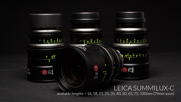

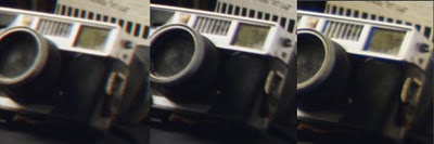

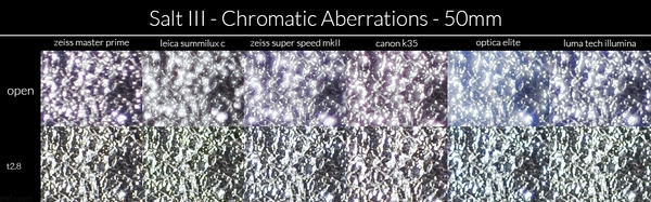

下面是紫邊測試:
徠卡的summilux全開無紫邊,嚇尿!色彩測試:
散景:
解析度:
