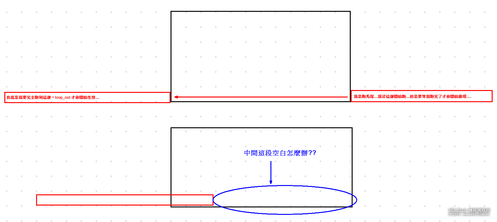

請問高手達人們…
小弟用AE做了一段"橫軸" 由右至左的字幕跑馬燈
使用循循語法loop_out
也順利成功實現!!!
但是美中不足的是,在文字完全跑到畫面左邊消失前
中間會有一大段空白....如下 示意圖....
如何實現讓文字 無縫接軌的 循環跑馬燈呢??
希望得到您的協助   感謝您...

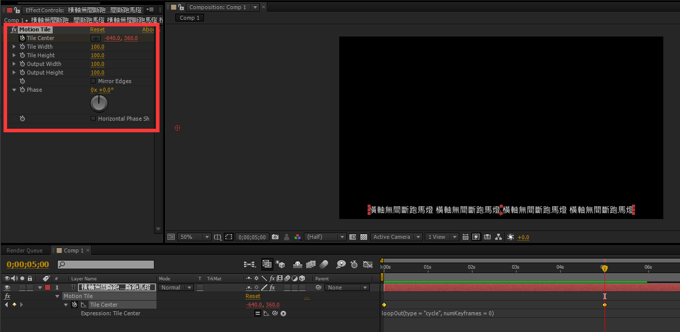

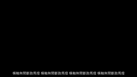

發表於 2015-12-30 16:59:50 | 顯示全部樓層
我的解法是加入Motion Tile ,
並在Tile Center中加入Loop Out。

發表於 2016-1-7 15:07:38 | 顯示全部樓層
deathcustom0 發表於 2015-12-30 16:59
推 Motion Tile
發表於 2016-1-12 22:48:19 | 顯示全部樓層
Motion Tile  與offset  的功能
都讓畫面能一再重覆
所以  若是設立了keyframe  讓畫面一直進進出出
就可以省下expression 的loop 了
又或者 用expression 的語法後   就不必再設立keyframe 了
