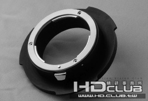

http://www.filmaker.cn/bbs/viewthread.php?tid=344
利用Nikon DSLR lens Adapter在1/2寸芯片的EX3上用DSLR相機鏡頭是不是只能用到鏡頭中間壹部分? 這會不會影響分辨率?   有什麽方法能補救這個缺陷嗎?
發表於 2009-3-9 16:01:47 | 顯示全部樓層
這組 Nikon DSLR lens for EX3 的轉接環
照原廠的資訊來看會有 5.4 倍的放大率
適合生態觀測
詹sir,您期待的東西出現啦
這東西買的到了嗎?
我也很期待!
不過應該只能用有光圈調整的鏡頭吧?

詹sir用的可能是更大管的leica 大砲轉接環

發表於 2009-3-10 08:29:58 | 顯示全部樓層
回復 #9 west 的帖子
"Nikon DSLR lens for EX3 的轉接環  這東西買的到了嗎?"
偶知道約 8000元 含運費  有找
[ 本帖最後由 PHD270 於 2009-3-10 08:50 編輯 ]
發表於 2009-3-10 08:39:14 | 顯示全部樓層
X5.4
"The Adaptimax gives a magnification factor of X5.4, which makes this adaptor perfect for shooting wildlife. You can now get the shots that were impossible with the stock Sony EX3 lens. Stick a 80-200 2.8, or 300mm F4 Nikon on the camera and the results take your breath away."
大陸仿製品很兇  如果以原廠錢 買到山寨環 最冤枉

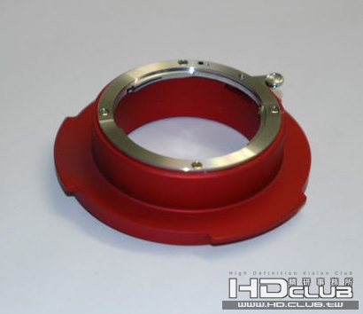

發表於 2009-3-10 15:11:19 | 顯示全部樓層
回復 #11 PHD270 的帖子
偶在等他的Canon EF接環,就快要出來了,偶ㄧ堆蔡頭,C/Y轉EOS容易,轉F難ㄡ
Brian
發表於 2009-3-11 09:29:28 | 顯示全部樓層
我晕倒,真的是有这环啊?08年末的时候就有了,大陆山寨厂开发的,我一直没看到市面上有消息,所以没有敢买...

發表於 2009-3-17 06:02:19 | 顯示全部樓層
原帖由 alex 於 2009-3-9 16:01 發表
適合生態觀測
詹sir,您期待的東西出現啦
感謝 alex !
《轉接環》是否實用,一定要經過測試。
例如:『無限遠』與『最近距離』的對焦如何? 畫質?光圈的調整?‧‧‧‧
如果一切都OK,那就真的是期待的好東西【價錢還不能太高】!
[ 本帖最後由 詹S 於 2009-3-17 06:05 編輯 ]
發表於 2009-4-1 13:56:51 | 顯示全部樓層
小弟看過EX3 接 NIKON F MOUNT 鏡頭...
只能說那畫面很不能上到檯面
而且
試玩結果
只在無線遠端"感覺"有焦而已.......

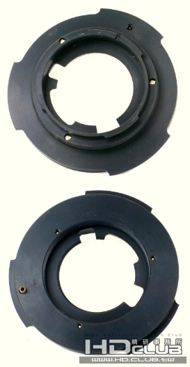

發表於 2009-7-28 22:27:42 | 顯示全部樓層
回復 #13 briansay 的帖子
Canon 止渴接環
