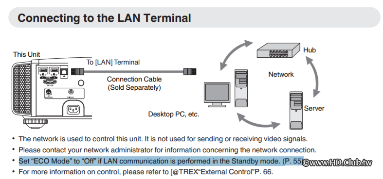

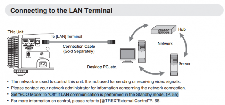

發表於 2020-3-11 10:53:58 | 顯示全部樓層
本文最後由 kleeman 於 2020-3-11 11:25 AM 編輯
neals-tsai 發表於 2016-5-27 06:23 PM
您好
如果您要自己玩玩看的話,其實非常簡單,只需要一台筆電及一條 reverse RS-232線,十分鐘搞定。
註記一下 小弟使用的是使用X5000 韌體u83.2版本投影機,依照原廠提供載入BT.2020色域數據進投影機說明手冊操作,設定好網路連線後,到校色軟體"Setting"頁面測試網路連線狀態為OK,但是點"Import"選項時不會跳出進一步上傳色域數據的頁面,後來發現投影機是要在撥放影片的狀態下,不能是開機後無訊號藍色或黑色的背景畫面,JVC自動校色軟體Import的功能選項才能使用,這是手冊內未提到的部分
後來看了一下原廠使用手冊,可能是"ECO mode"功能未關閉,導致網路連線功能無法使用
