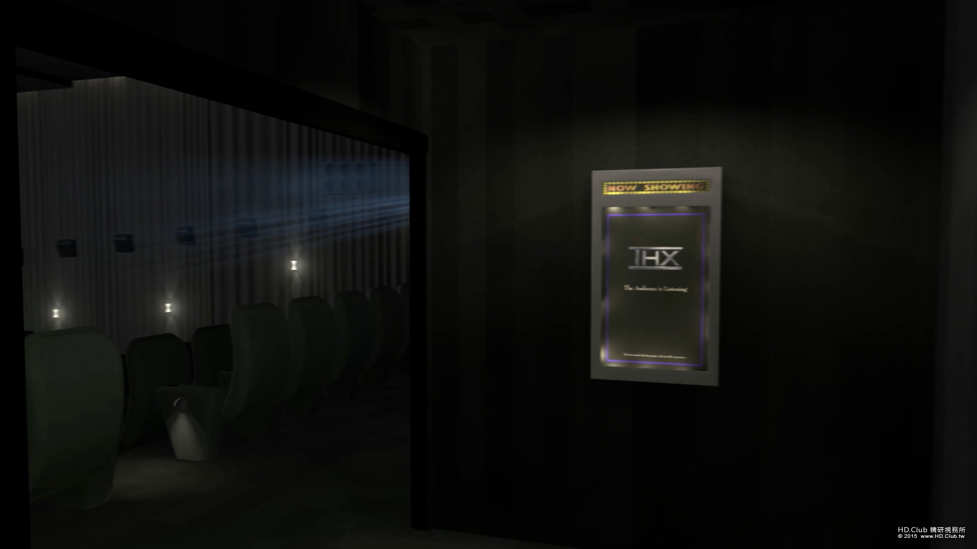

發表於 2016-2-13 14:46:03 | 顯示全部樓層

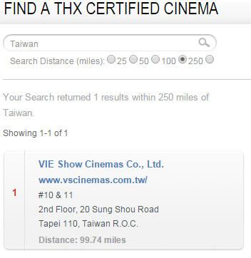

不是還有THX嗎?
 樓主| 發表於 2016-2-13 15:13:55 | 顯示全部樓層
影片當中確實有帶到THX,不過THX比較像是真對單一院廳內的設備(銀幕投影、音響設備)調整達到很高的一致性的認證。而目前台灣戲院業者有THX認證的
就只有信義威秀10、11廳,不過在網路曾有看到網友說這兩廳的認證牌子已取消不再有THX的認證了,是否正確就不太清楚了。
影片中開門後的THX認證牌子
在THX認證戲院資料裡目前還可以找到威秀的訊息
http://www.thx.com/consumer/movi ... AN&distance=250

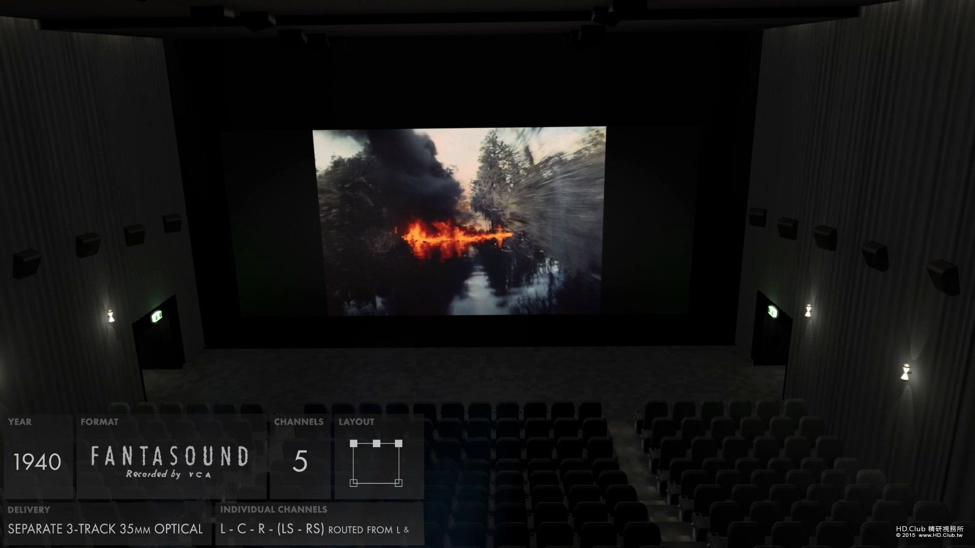

02. 40年代迪士尼的幻想曲Fantasy及Fantasound身歷聲系統。
Fantasound有四個光學聲跡,其中三個對應銀幕後的左中右音箱,第四軌則是用來控制另外三軌的重播音量,具體原因後面說。同時還有左中右環繞音箱,但只是在必要的時候播放和主聲道相同的內容,通過Panpot實現聲音撲面而來前後移動的效果。Leopold Stokowski的名字和幻想曲是連在一起的。這個二流的音樂家對於電影聲音的確做出很大的貢獻。
但Fantasound太貴,太複雜,一共只賣出去兩套。
Fantasound的光學聲跡:
Fantasound的聲道分配簡圖:

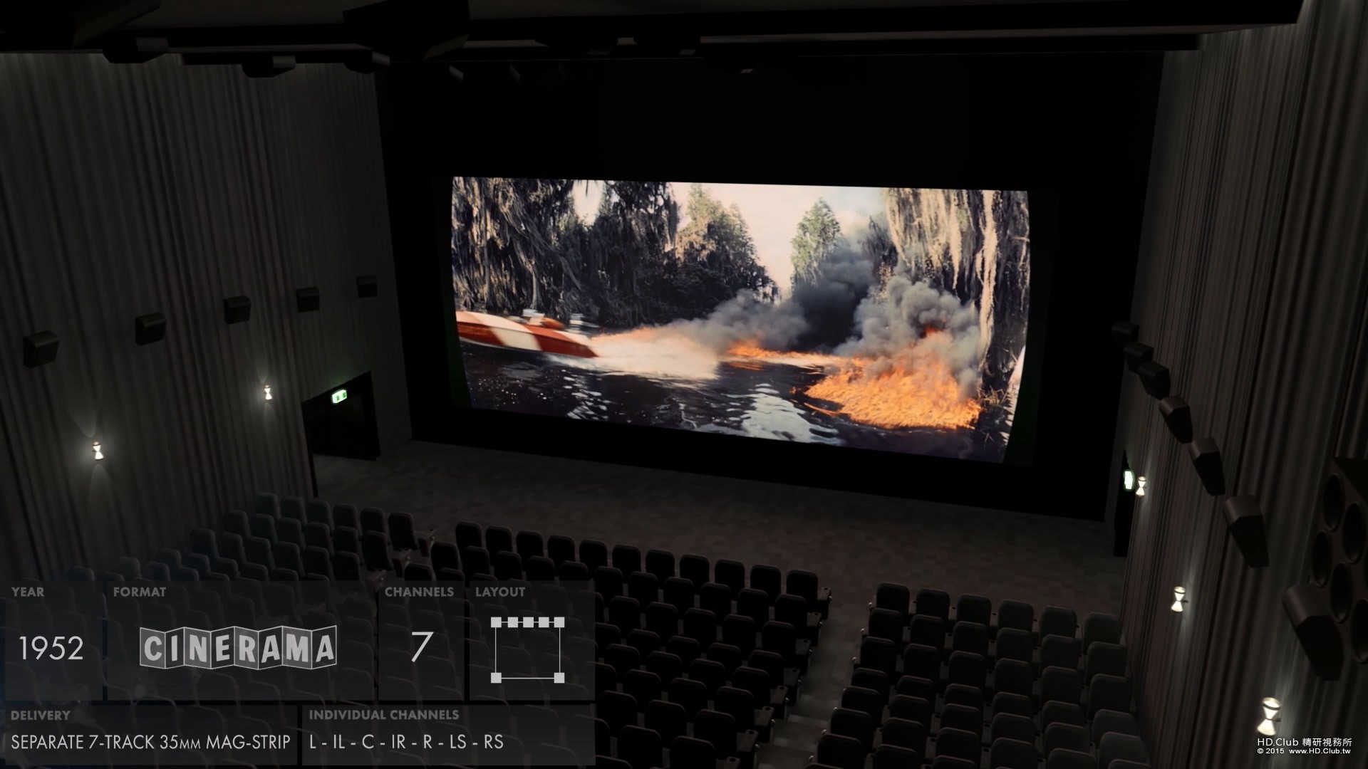

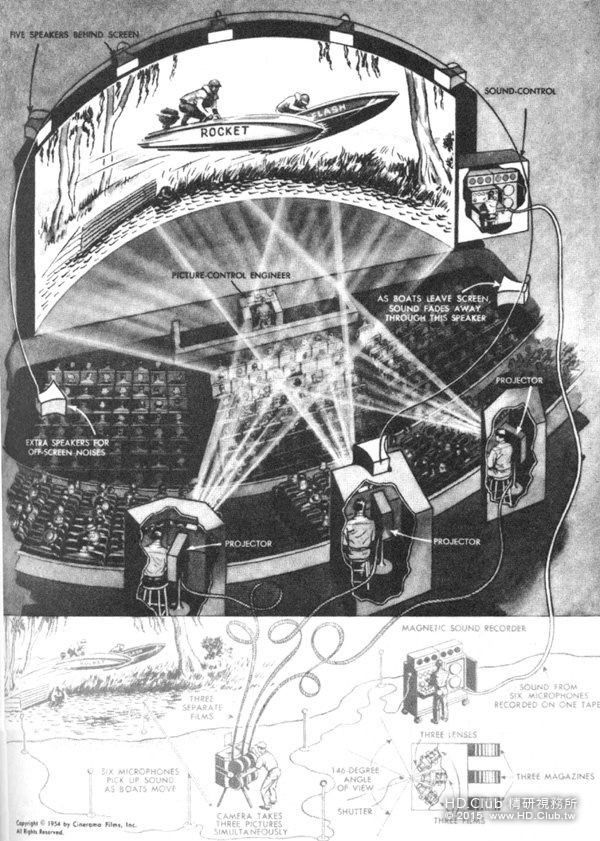

03.1 Cinerama

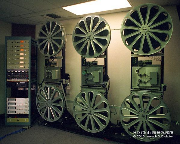

使用一整本35mm寬磁記錄七軌聲音,分別對應銀幕後的5個主音箱,左環,右環。Cinerama的放映系統由三台放映機構成,銀幕寬達175英尺。
Cinerama放映系統:
Cinerama所使用的寬磁答錄機:

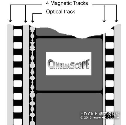

03.2 CineScope

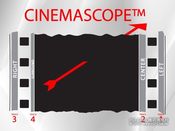

最著名的就是變形寬銀幕鏡頭,35mm膠片用變形鏡頭拍攝,用變形鏡頭放映。而聲音則是四個聲道,左中右環繞也就是LCRS,分佈和後來的杜比424系統一致。磁性記錄,聲跡在膠片的左右兩側的尺孔的兩側。但是因為磁性聲跡在放映過程中極易磨損,在較多次數放映後,磁性聲跡音質劣化明顯。另外CineScope還有一種增加一軌單聲道的光學聲跡的版本,這也在日後被Dolby Digital採用。
CinemaScope磁跡分佈:
帶有光學聲跡的CinemaScope聲跡分佈:

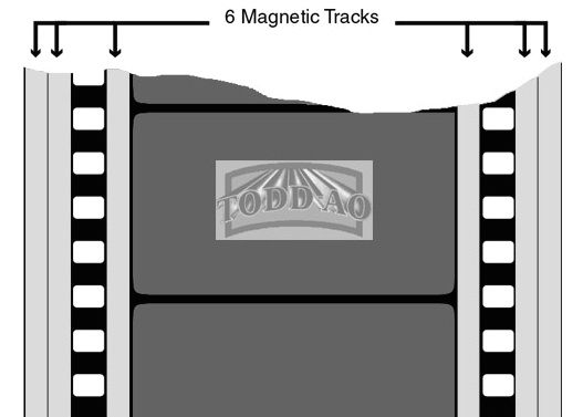

03.3 Todd-AO
主要是一個放映格式,將70mm膠片留出左右各2.5mm寬度給聲音。磁性記錄,6聲道,但分配給銀幕後方音箱5個,只留一個給環繞。後來主要用於將35mm原底的內容放大到70mm膠片上做拷貝放映,具體可參看@堂主。順便說一句,Mike Todd曾經在Cinerama,清楚的意識到它的缺陷所在,因此後來找到AO開發出Todd-AO。Todd-AO也是杜比出現之前70mm膠片的放映標準。Todd-AO至今依然是好萊塢著名的音視頻後期公司。
Todd-AO的磁跡分佈:

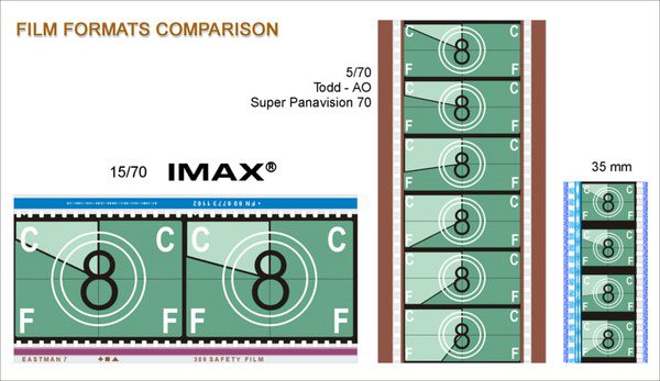

04.2 IMAX
最大的螢幕最響的聲音,影像上將70mm膠片橫向放映,而不像Cinerama那樣用多台放映機;聲音則延續Cinerama的35mm寬磁高轉速還音系統,只是軌道分配有所不同,左中右左環右環外還有一個Top Centre聲道。並配備了獨立的高功率低音系統。
IMAX與其它格式的對比:

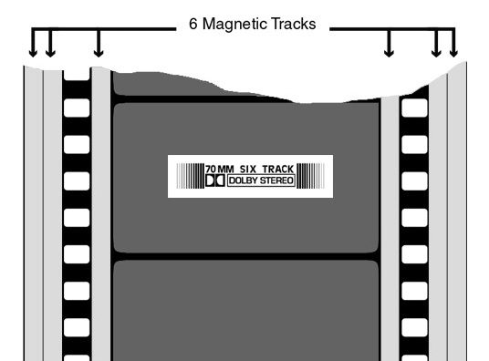

70年代DolbyA降噪用於光學聲跡降噪,424系統誕生,基於Todd-AO的杜比多聲道磁性聲軌用於星球大戰,現代啟示錄等影片。

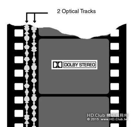

杜比聯合柯達和RCA共同推出了身歷聲光學聲跡,正是因為降噪器的應用才使得膠片能夠承載兩軌足夠動態範圍的光學聲跡。
之後,杜比將CineScope的環繞聲方案LCRS,通過矩陣編碼方式,編成兩軌,以光學聲跡記錄在放映拷貝上,並在放映時通過矩陣解碼還原為四個聲道,也就是424系統。
杜比身歷聲的光學聲跡:

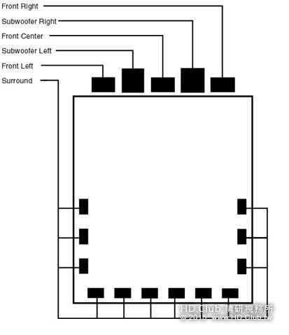

星球大戰採用了杜比的Baby Boom,改進自Todd-AO的聲音系統,主要就是採用了DolbyA降噪器,並將左中和右中改為LFE聲道,以增強電影聲音的響度。
Baby Boom和Split Surround的聲跡
Baby Boom的聲道分佈:

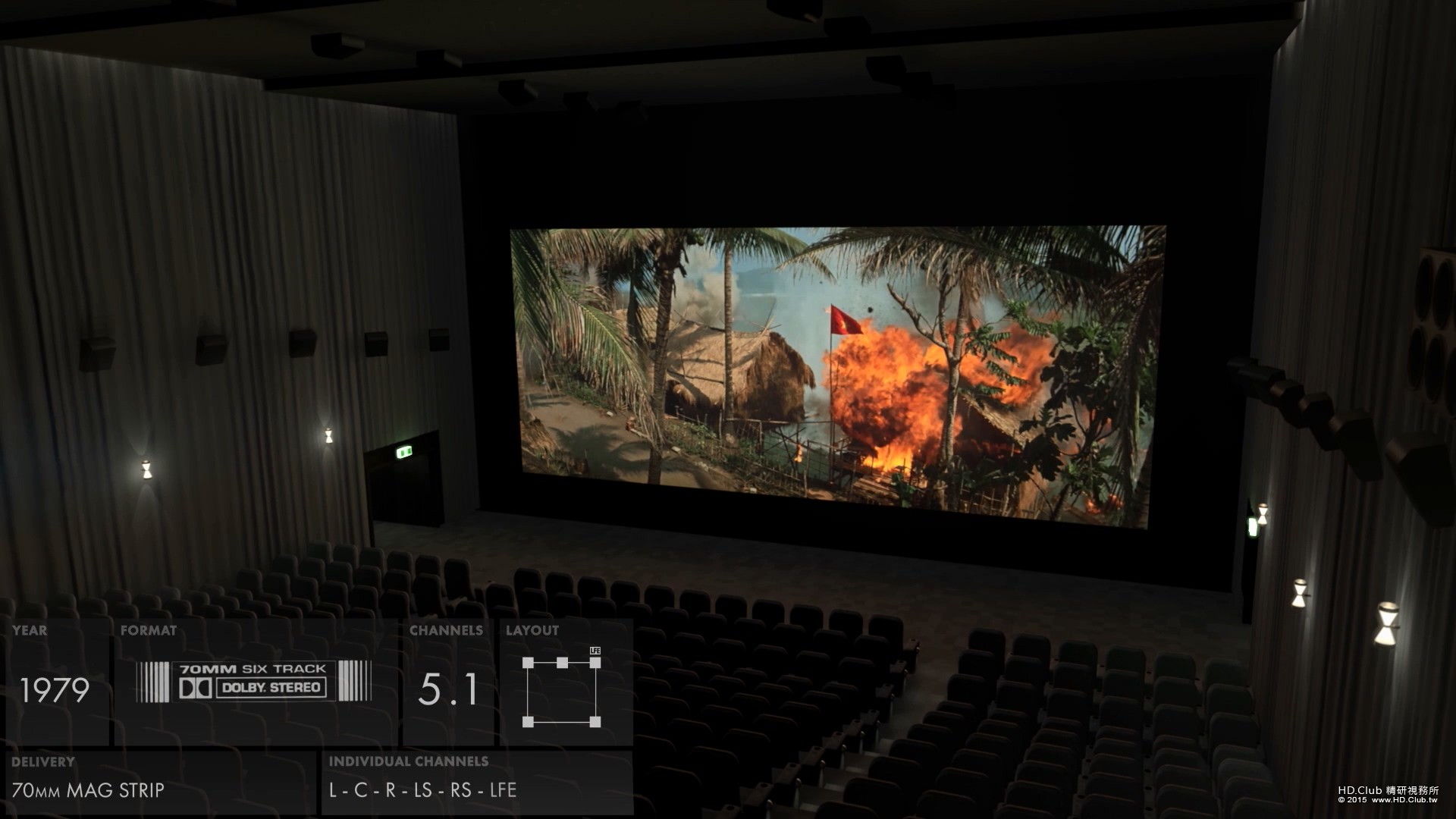

而後現代啟示錄則第一次確立沿用至今的5.1聲道分配方式,聲音記錄則是Todd-AO,被稱為Split Surround。
Split Surround的聲道分佈:

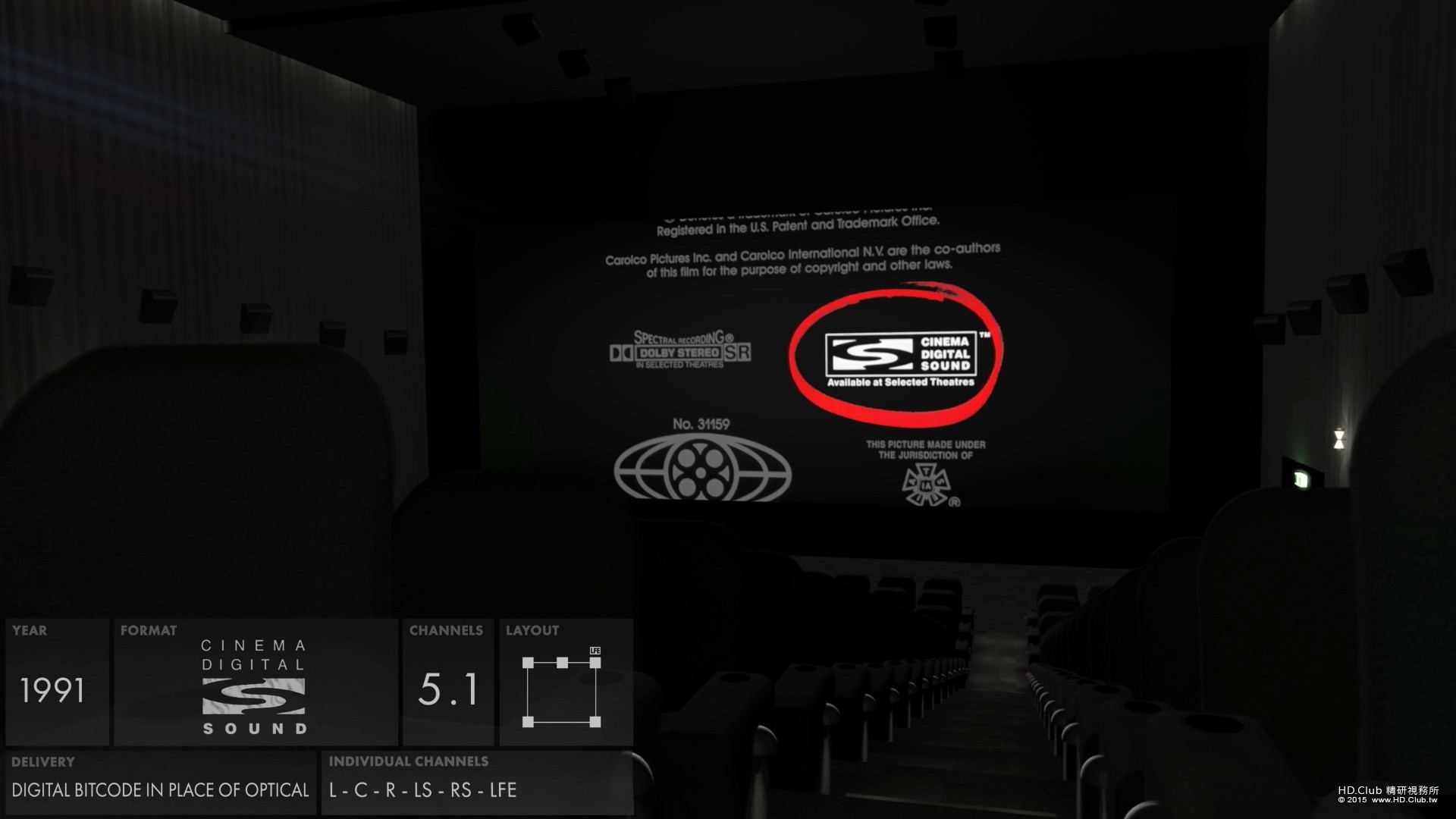

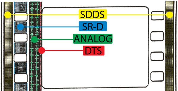

90年代Dolby Digital,DTS,SDDS
隨著數位技術的成熟,各種多聲道數位格式出現。軌道分配方式幾乎都沿用了Split Surround所確立的標準。
區別主要在記錄方式上:Dolby Digital的數位聲跡在單側尺孔之間,並使用類比光學聲跡作為備份,源自CineScope。
DTS只在膠片上記錄時間碼,而將聲音存儲在外部光碟,雙系統,源自Cinerama-IMAX。
SDDS則繼承了Cinerama的螢幕後5聲道,觀眾席雙聲道環繞的方式,外加LFE。
主流數位聲軌在膠片上的位置:

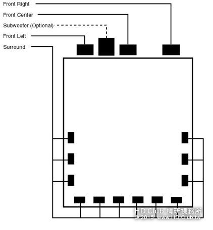

5.1提出之前主流的環繞聲制式是dolby SR,也就是424。
還音時有螢幕後的三個主音箱負責左中右三個主聲道,環繞聲單聲道由懸掛在影院左右後牆的一組喇叭來完成。
之所以不能增加更多聲道是因為當年的聲音是在膠片上的光學聲跡,空間很寶貴,實際上只編碼記錄了兩軌,通過dolby的解碼器還原成4個聲道。
當數位技術成熟後,環繞聲道的局限性是首先需要解決的,一個聲道要管三面牆,所有的數字多聲道格式都把重點之一放在環繞聲道的數量上。
