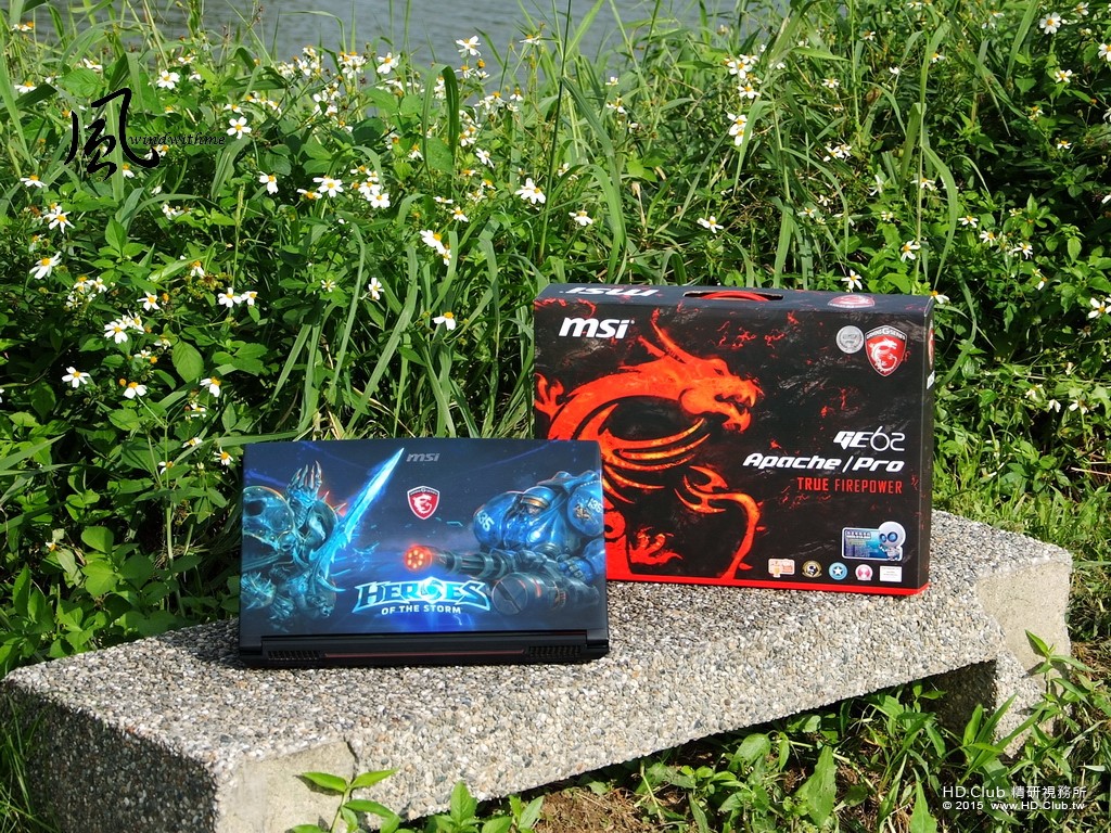

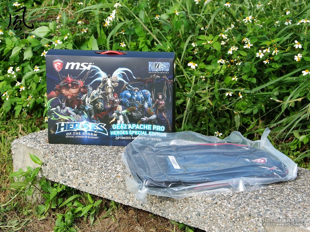

本回要測試的主角為GE62 6QF Apache Pro

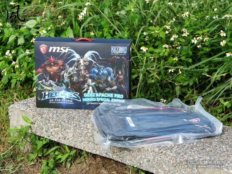

與知名遊戲暴雪英霸合作所推出的限量版,並在外盒附上特殊版的紙套
右方為GE62專用背包,為減少外盒體積所採用真空式包裝,比GT72背包還要好看

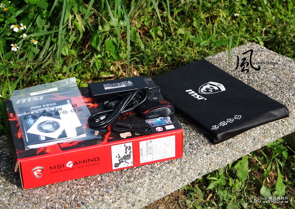

GE62 6QF Apache Pro Heroes內附配件
驅動程式CD、快速使用手冊、產品功能介紹手冊、兩年保證書
MSI專用滑鼠、DELTA 150W變壓器、電源線材

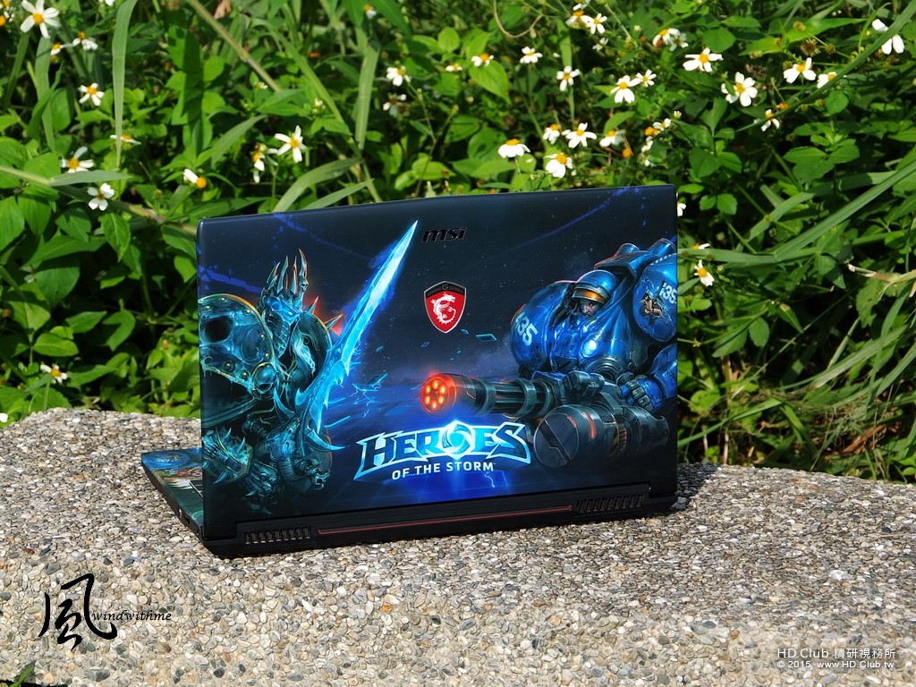

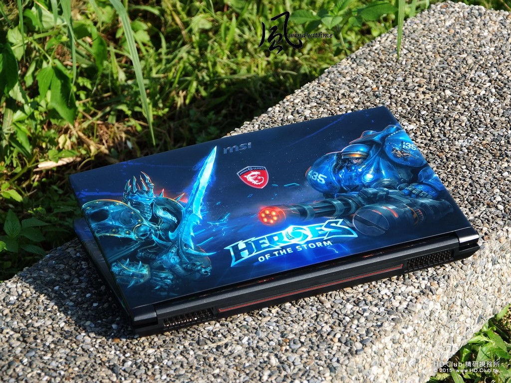

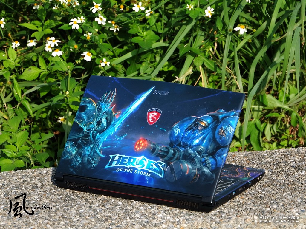

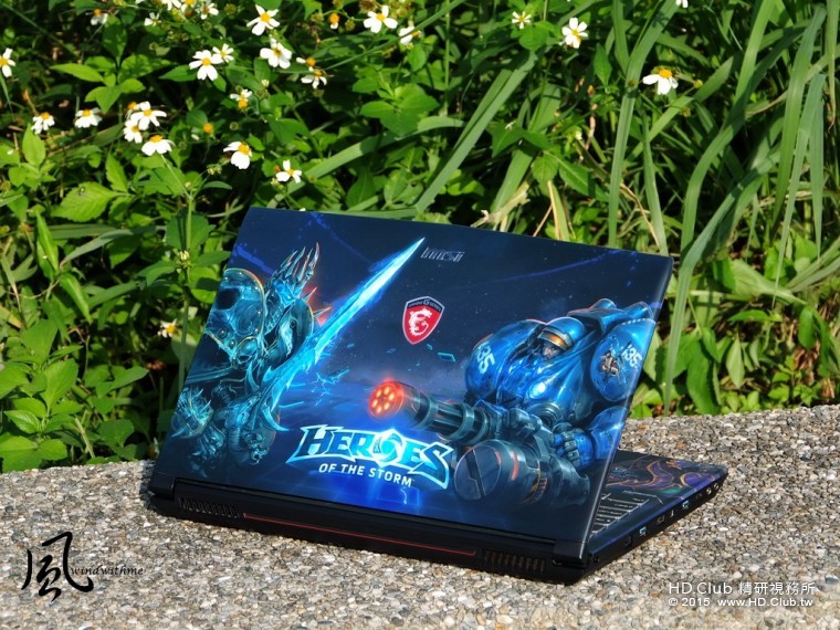

首先看到的是A面,HEROES OF THE STORM遊戲角色圖案
標準版上蓋為金屬鋁製材質,比上一代GE60鋼琴烤漆外殼還要更有質感
因為暴雪版採用全彩IMR圖案設計,A、C兩面必須改為塑料材質
機身尺寸為383(W) x 260(D) x 27~29(H)mm,重量為2.4公斤

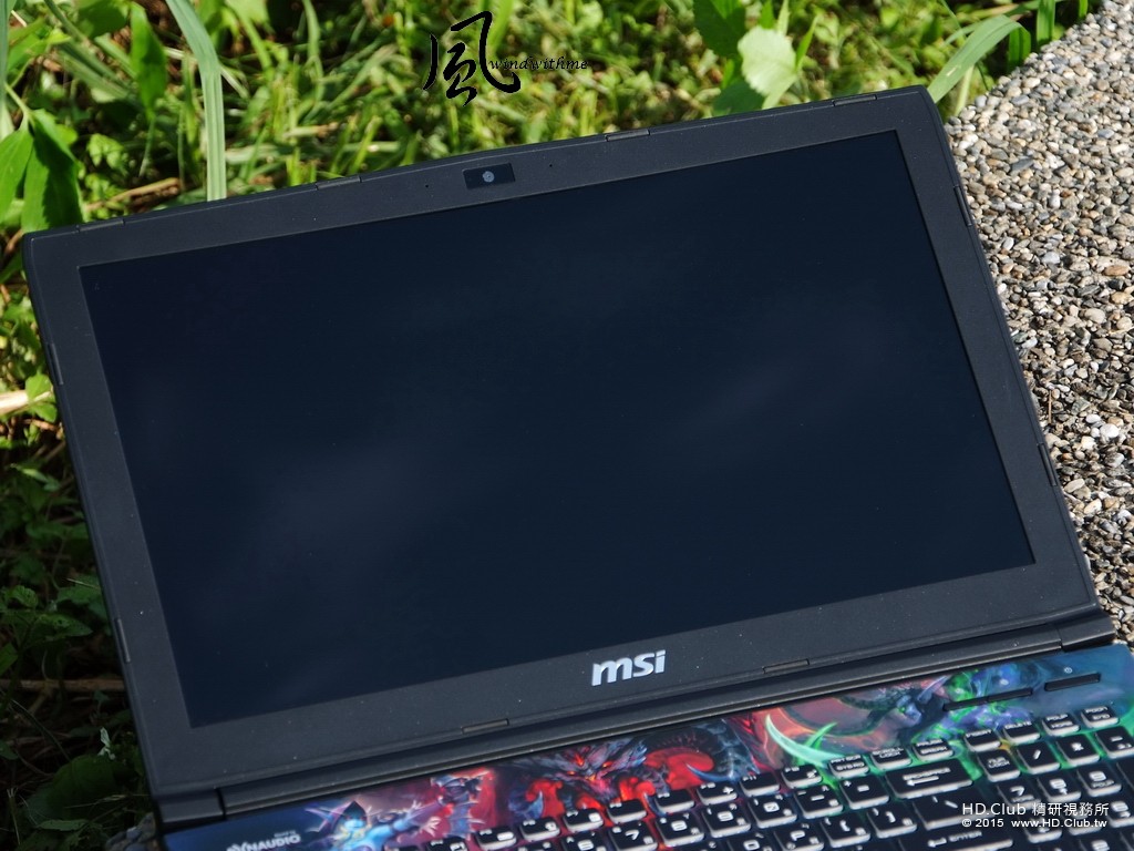

B面為15.6吋亮面螢幕,解析度4K 3840 X 2160,三星目前僅提供亮面版本
GE62一般版本採用1920 X 1080霧面螢幕,這是GE62版本不同的面板差異
螢幕周圍黑色邊框為霧面並有亮粉的點綴來提升質感
上方WebCam為720P 30Fps規格,左右兩方各有一個小孔支援雙數位麥克風

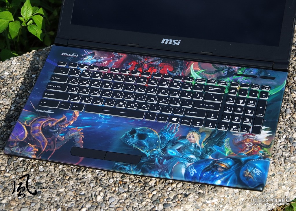

C面標準版也為金屬材質,暴雪英霸版為IMR模內轉應的技術形成,此處也改為塑料
SteelSeries鍵盤為彩色LED環繞燈光,提供五種不同的模式讓使用者切換
觸控板為左右鍵設計,在操作時靈敏度比GT72S還要好上一些

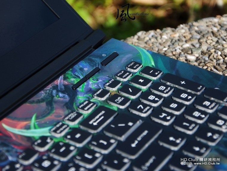

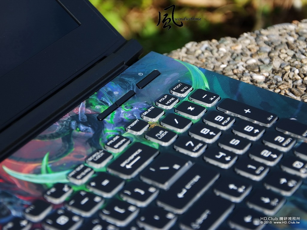

右上方有三顆霧面質感的按鈕
右方分別為電源按鈕,開機使用時會有個一顆藍色LED燈號亮起
中央為SteelSeries鍵盤燈號按鈕,可以切換不同的燈光模式
左方風扇效率切換按鈕,搭載Cooler Boost 3散熱技術,開啟時有更出色的散熱環境

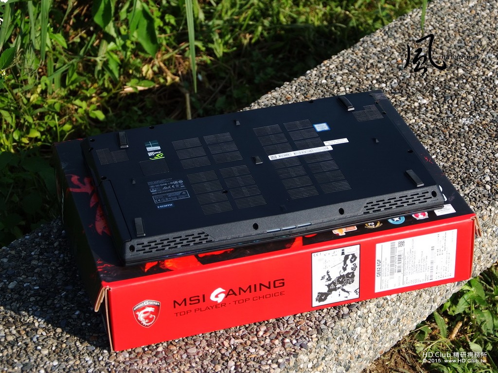

底部外觀在電池設計為內建不可拆設計,規格為6-Cell Lithium Ion與電量51wHr
喇叭配置為2.1聲道,左方下方黑色網狀區域為重低音喇叭的位置
下方中央為三顆藍色狀態燈號,分別是硬碟存取、電量與WIFI網路
下方左右兩旁為左右聲道喇叭出聲孔位,此設計能讓聲音更直接貼近使用者

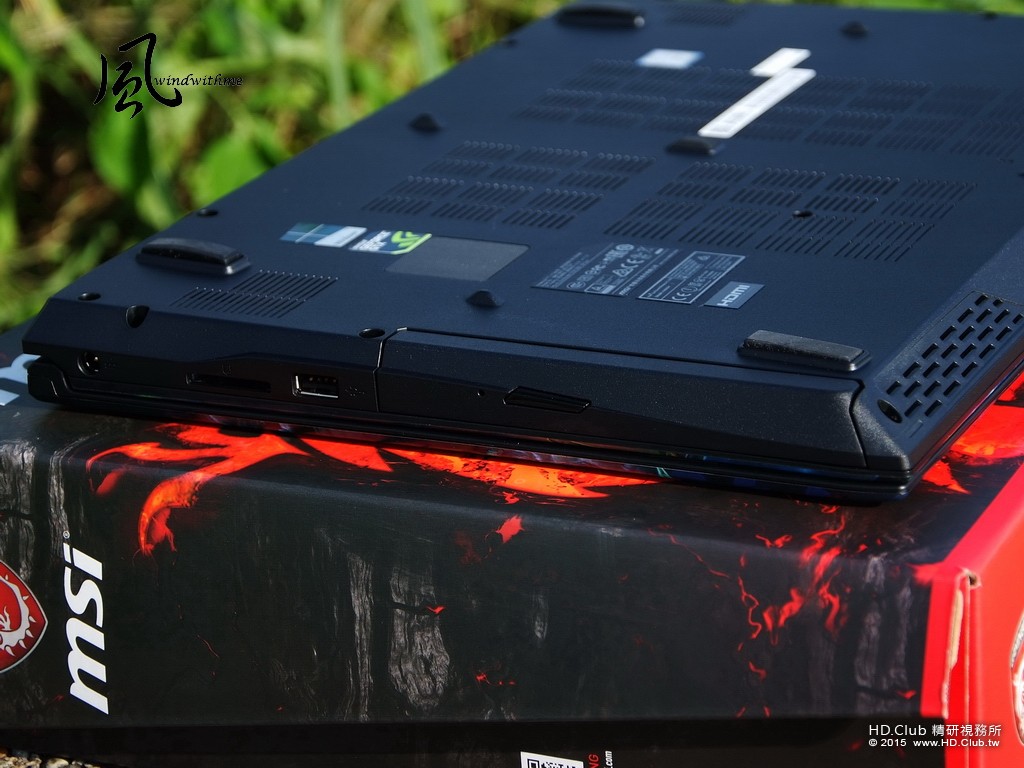

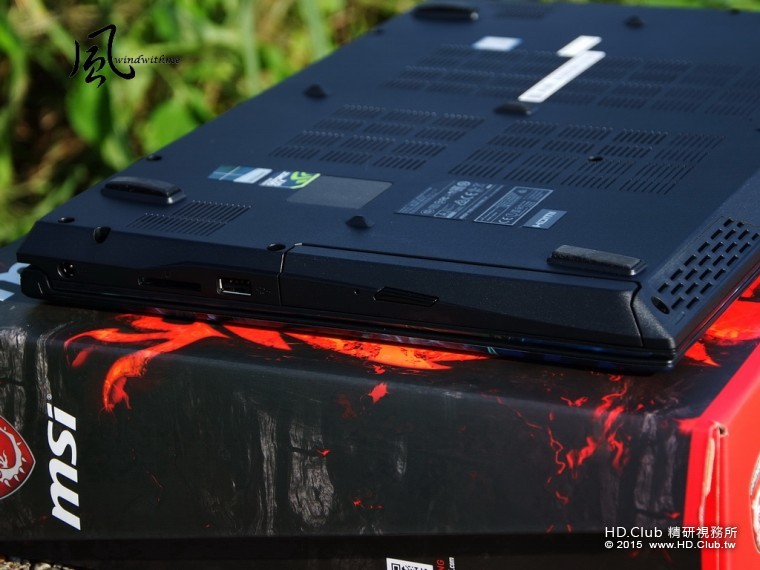

機身右方
左起 電源輸入 \ SD(XC/HC)讀卡機 \ USB 2.0 \ HD-DT-ST DVDRAM

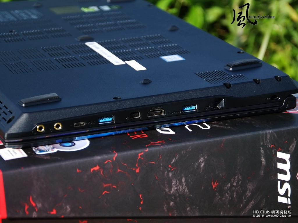

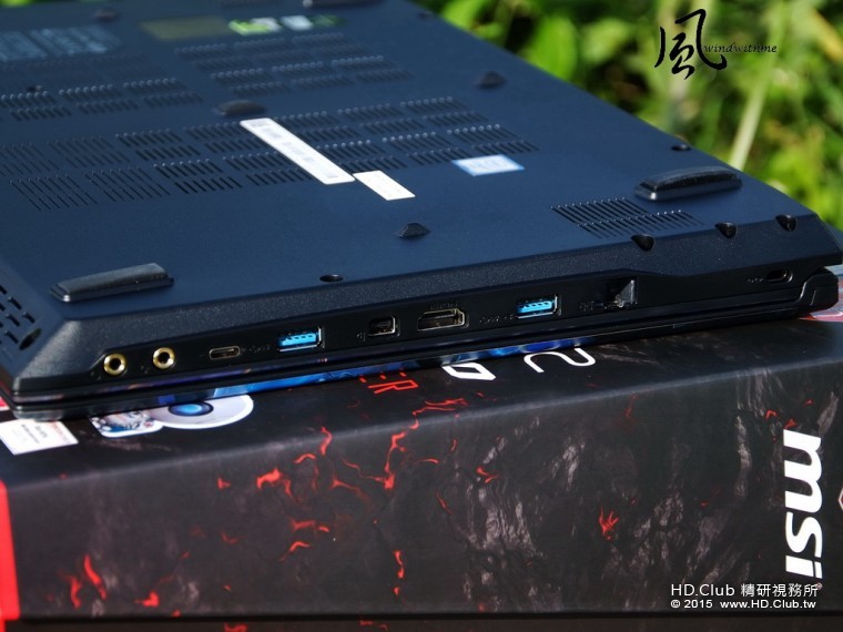

機身左方
左起 Headphone-out \ Mic in \  USB 3.1(USB Type-C) \ USB 3.0
Mini-DisplayPort \ HDMI \ USB3.0 \ RJ45網路孔 \ 防盜鎖孔

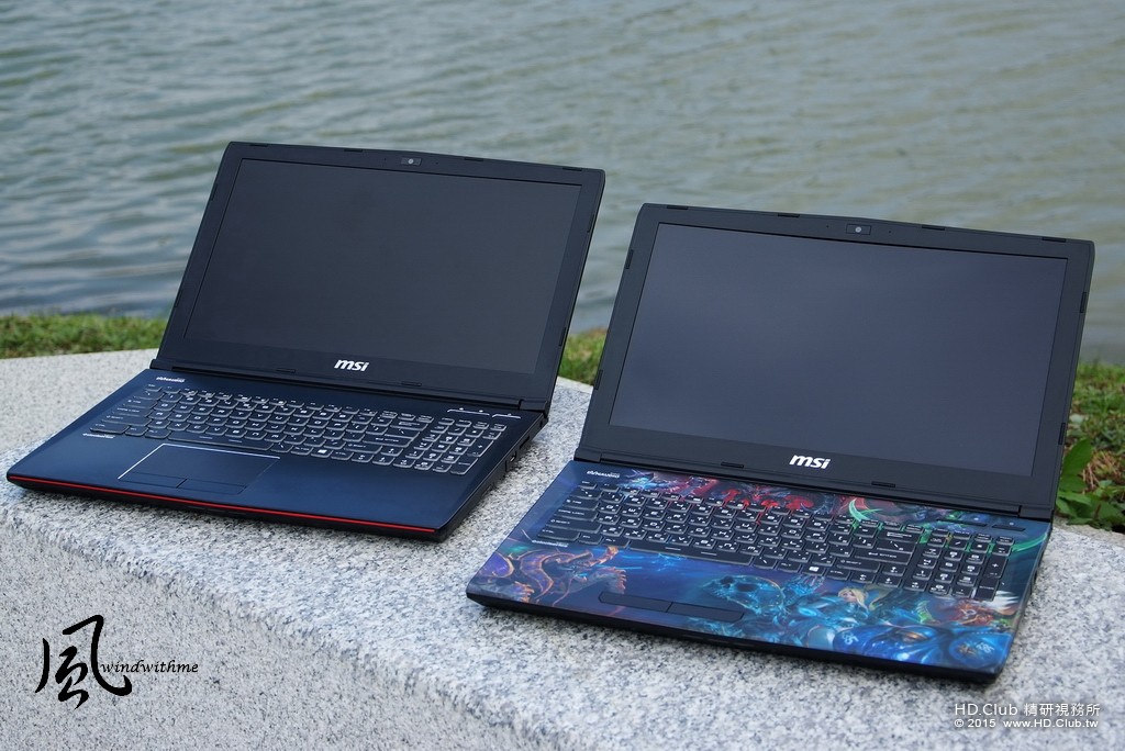

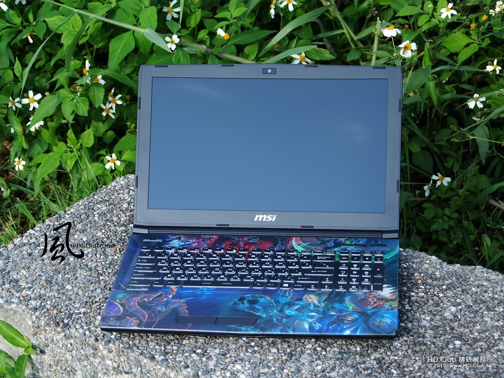

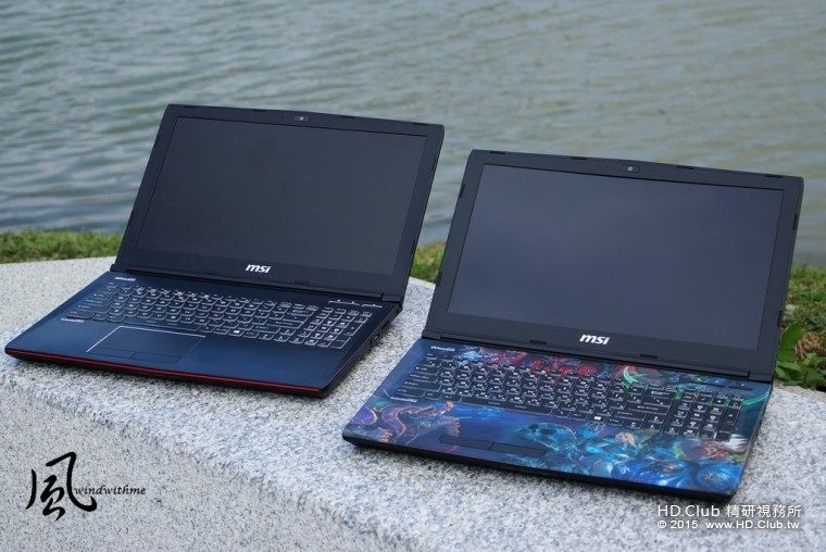

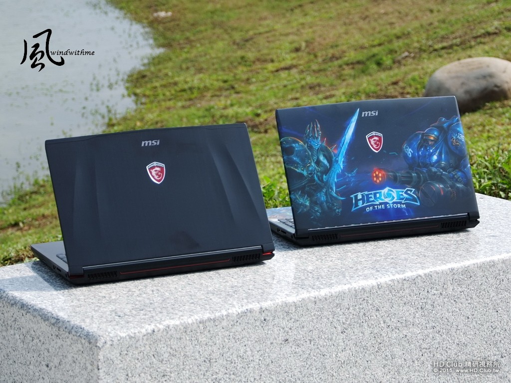

將場景拉到湖邊做兩款GE62外觀對比,螢幕往後翻開角度最大約130度
如果是熱愛玩暴雪英霸或追求4K畫質的使用者,或許會較為喜歡暴雪限量版
個人比較偏愛標準版是因為外觀質感很好,A、C兩面為黑色金屬髮絲紋路設計
外型方面比較屬於見人見智,每個人對於外觀的喜好都會有所不同

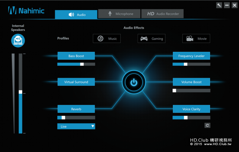

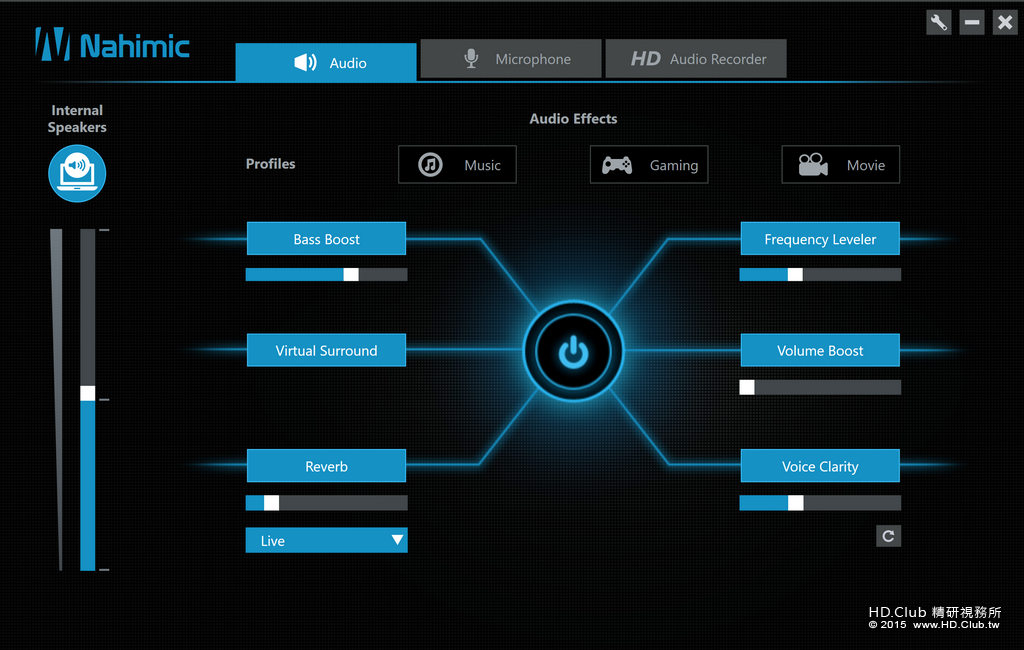

新款Nahimic音效軟體,在MSI高階GT72S也採用此軟體
提供四種不同的音場效果,並在每一種音場中有五種更細部的音效設定

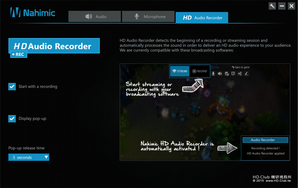

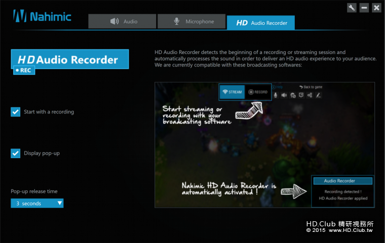

HD Audio Recoder
Nahimic在麥克風收音與HD Audio Recoder都有強化抗噪功能

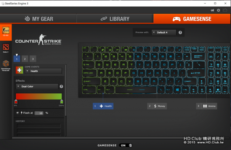

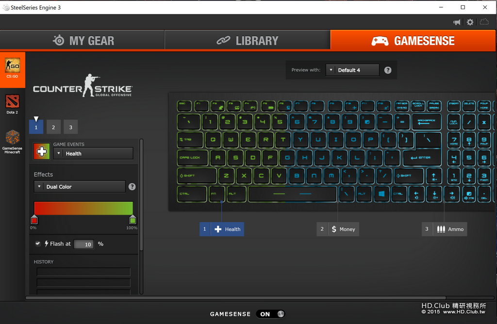

SteelSeries Engine 3專屬軟體,對應於自家的鍵盤與滑鼠
此處對於搭載SteelSeries鍵盤的GE62有著調整燈光效果與顏色的豐富功能

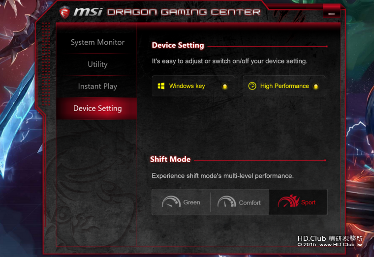

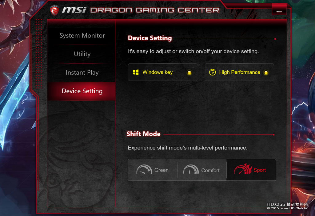

MSI DRAGON GAMING CENTER自家專屬軟體
主要功能有硬體細部狀況、快捷應用程式、Instant Play與Device Setting項目
Device Setting有著三種不同效能的Shift Mode,讓使用者調整想要的效能模式
以下測試中會以Sport模式來測試效能,也就是GE62可以發揮之最高效能

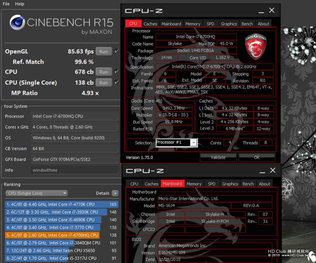

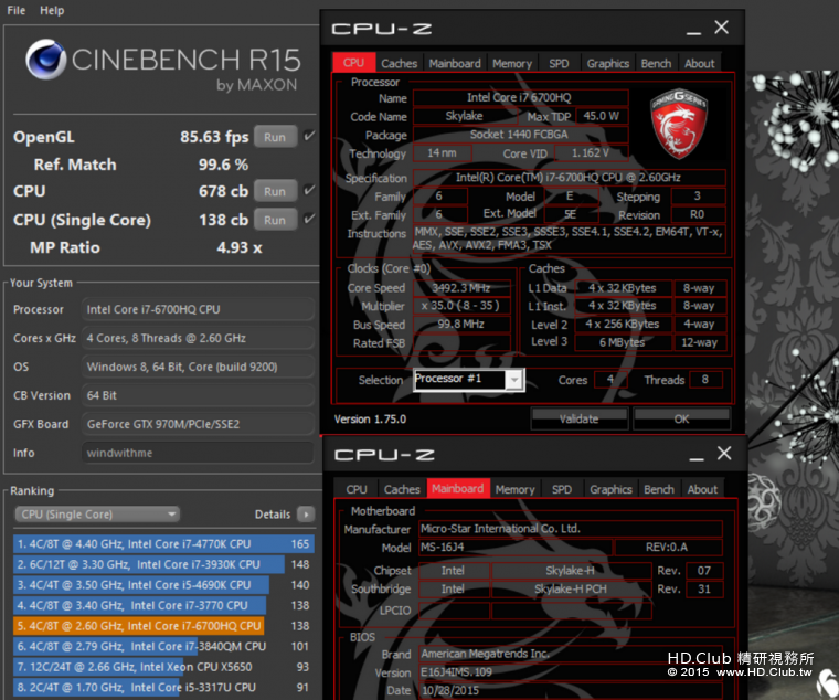

CINEBENCH R15
CPU => 678 cb
CPU(Single Core) => 138 cb
將i7-6700HQ 2.6~3.5GHz來對比上一代i7-4720HQ的2.6~3.6GHz
單核CPU效能增加約4.5%,多工效能增加約9.7%
6700HQ最高時脈較低100MHz,不過單核與多工效能都比上一代還要高一點

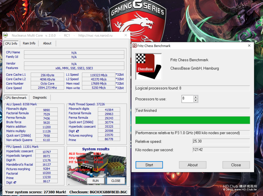

Nuclearus Multi Core => 27380
Fritz Chess Benchmark => 25.30/12142
Fritz Chess Benchmark增加約20.7%
感覺是當初測試ASUS N551JB搭載4720HQ在此軟體上效能不彰才會拉大兩者效能落差

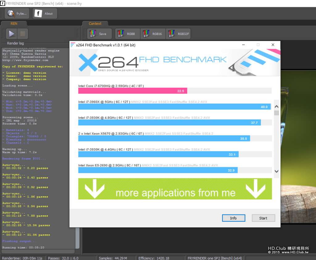

FRYRENDER
Running Time => 5m 20s
x264 FHD Benchmark => 22.5
x264 FHD Benchmark增加約17.8%
6700HQ整體看起來有比上一代4720HQ還要快一些

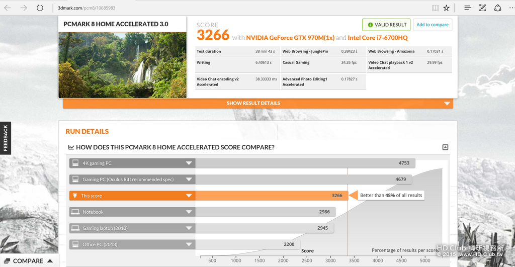

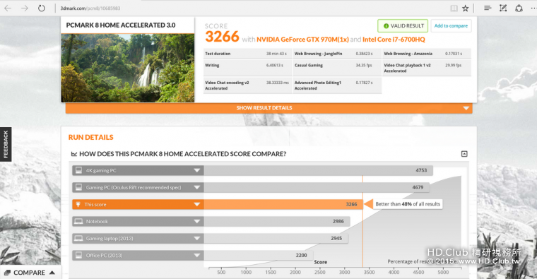

PCMARK8 - 3266

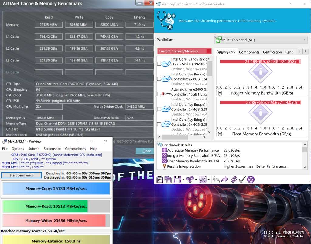

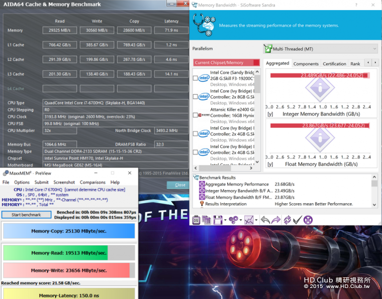

DRAM效能測試
DDR4 2132.2 CL15 15-15-36 2T
ADIA64 Memory Read - 29325 MB/s
Sandra Memory Bandwidth - 23489 MB/s
MaXXMEM Memory-Copy - 25130 MB/s
Skylake架構導入DDR4,除了擁有更高的時脈外,對於頻寬方面也有明顯進步
幸好DDR4市場價位除了剛上市第一年比較高之外,目前已經跟DDR3差不多
對於要轉換到新平台的使用者來說,改用DDR4的負擔並不會太高

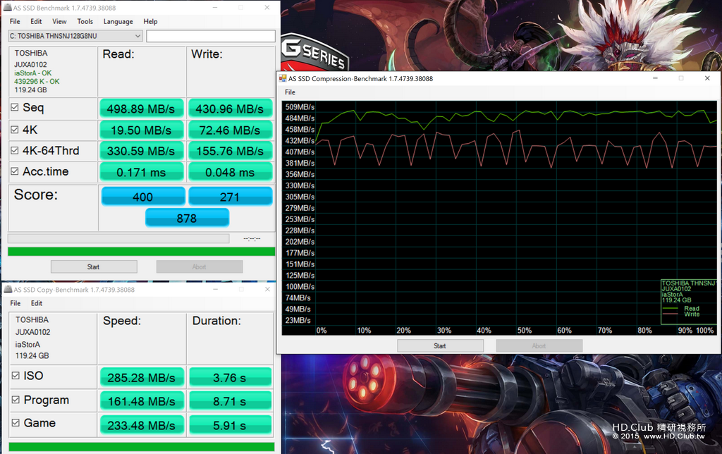

此款GE62儲存裝置在C槽搭載TOSHIBA THNSNJ128G8NU 128GB M.2 SSD
D槽為HGST HGST HTS721010A9E630,規格為7200轉與容量1TB共存放檔案使用
以下為C槽128GB M.2 SSD測試
AS SSD Benchmark - 878
Seq Read - 2816.64 MB/s Write - 498.89 MB/s
4K - 64Thrd Read - 1181.42 MB/s Write - 430.96MB/s
GE62搭載的M.2 SSD效能與2.5吋SATA3高階SSD效能差不多
雖然不像高階GT72S搭載NVMe M.2 SSD那樣有著非常強悍的效能
不過這兩款筆電的價位不同,其實以GE62價位搭載此款SSD還是有不錯的IO傳輸能力

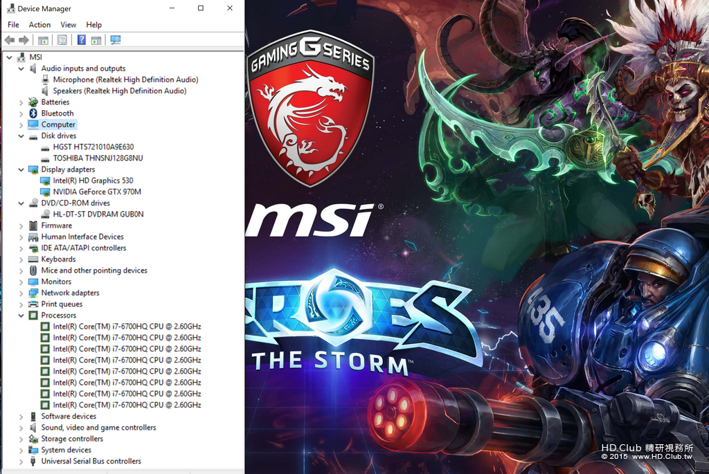

GPU內部搭載兩種,第一種是Intel Core i7-6700HQ內建HD Graphics 530
第二種nVIDIA GeForce GTX 970M,容量為3GB GDDR5,以下測試皆為970M效能

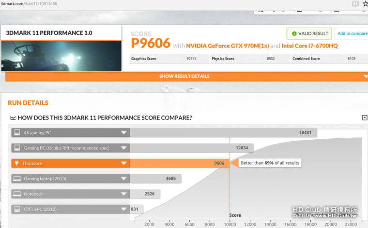

3DMark11 => P9606
如果沒有開啟Cooler Boost 3,讓散熱器以低轉速偏靜音模式運作時約P9200分

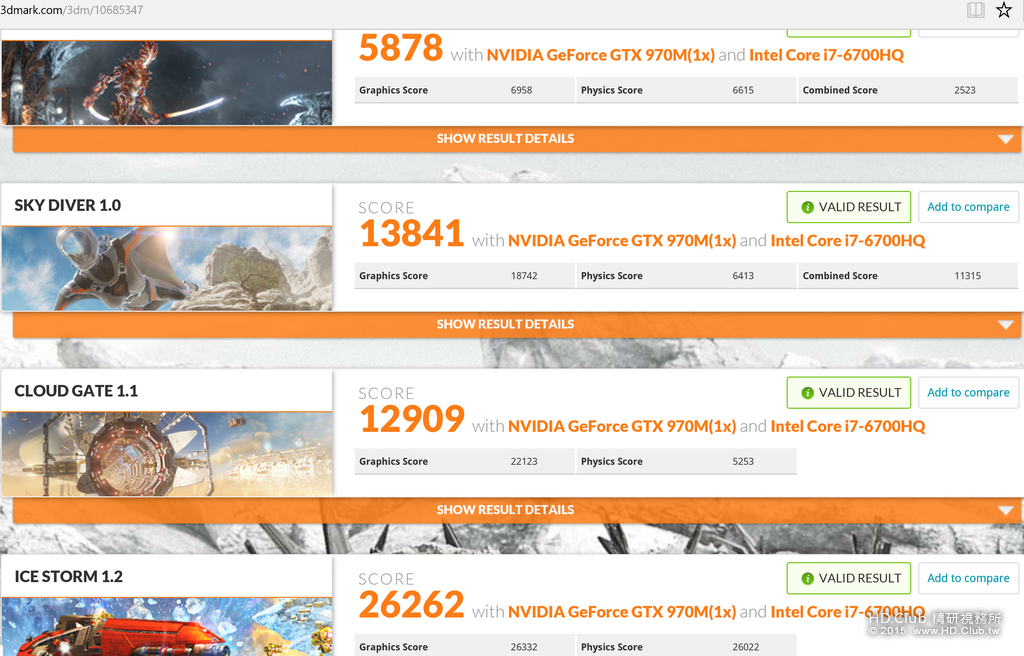

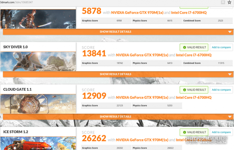

3DMARK => 5878 / 13841 / 12909 / 26262
此軟體測過十幾次的效能都差不多,一般FHD解析度Fire Strike約6500分還要低一些
看起來有些3D項目會自動跑到4K解析度進行測試

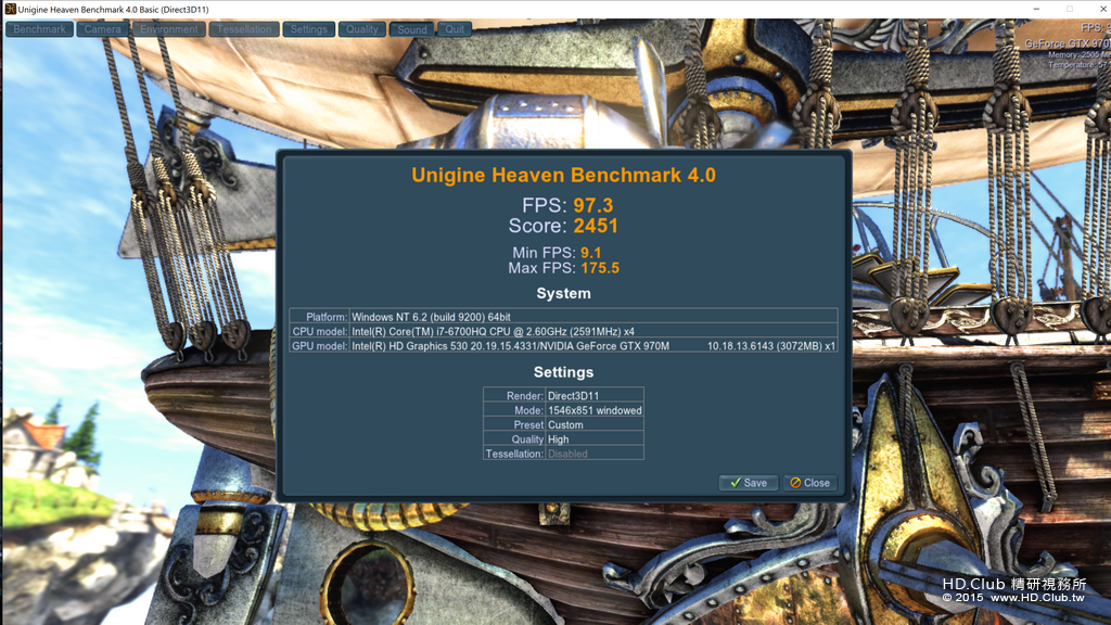

Heaven Benchmark 4.0
DX11 1920 X 1080 => FPS 97.3

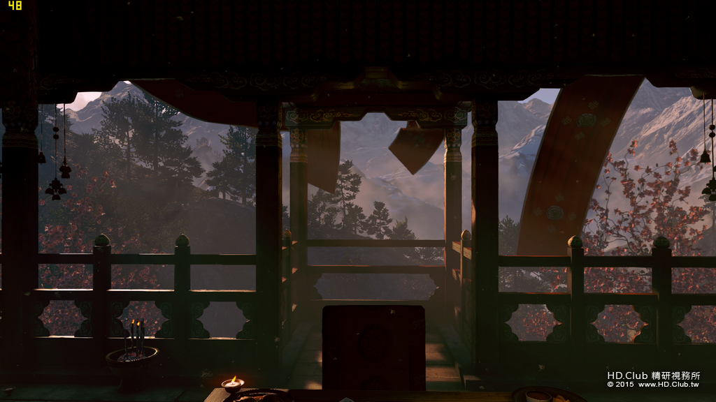

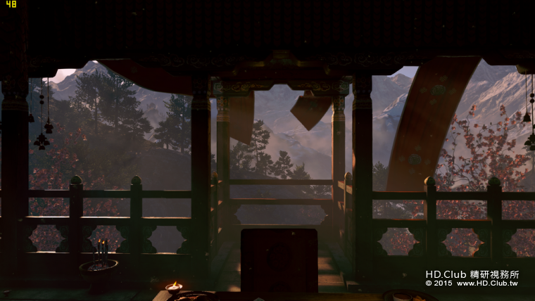

FAR CRY 4
極地戰嚎4為全球重量級並需要高階硬體配備的3D遊戲之一
解析度為1920 X 1080,將3D特效開啟到Ultra模式
開頭選單畫面 - 111 FPS,圖中播完開頭動畫後在一開始場景畫面 - 48 FPS

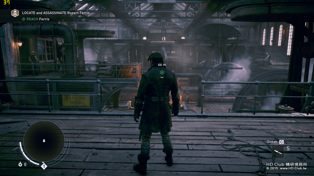

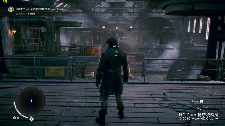

Assassin's Creed Syndicate 刺客教條:梟雄
1920 x 1080,GRAPHIC PRESET設定VERY HIGH
進入遊戲一開始場景畫面 - 37FPS

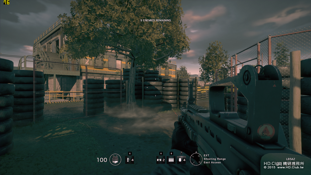

Tom Clancy's Rainbow Six® Siege 虹彩六號:圍攻行動
1920 x 1080,GRAPHICS設定Ultra
進入遊戲一開始場景畫面 - 76FPS
Tom Clancy's Rainbow Six® Siege如果改成4K解析度約23 FPS
970M對4K解析度也是有很不錯的效能,不過前提是要將3D特效降至中等左右

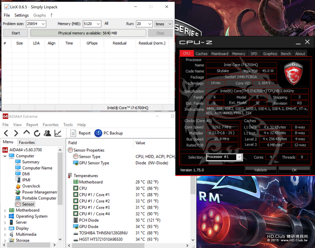

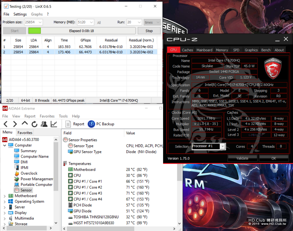

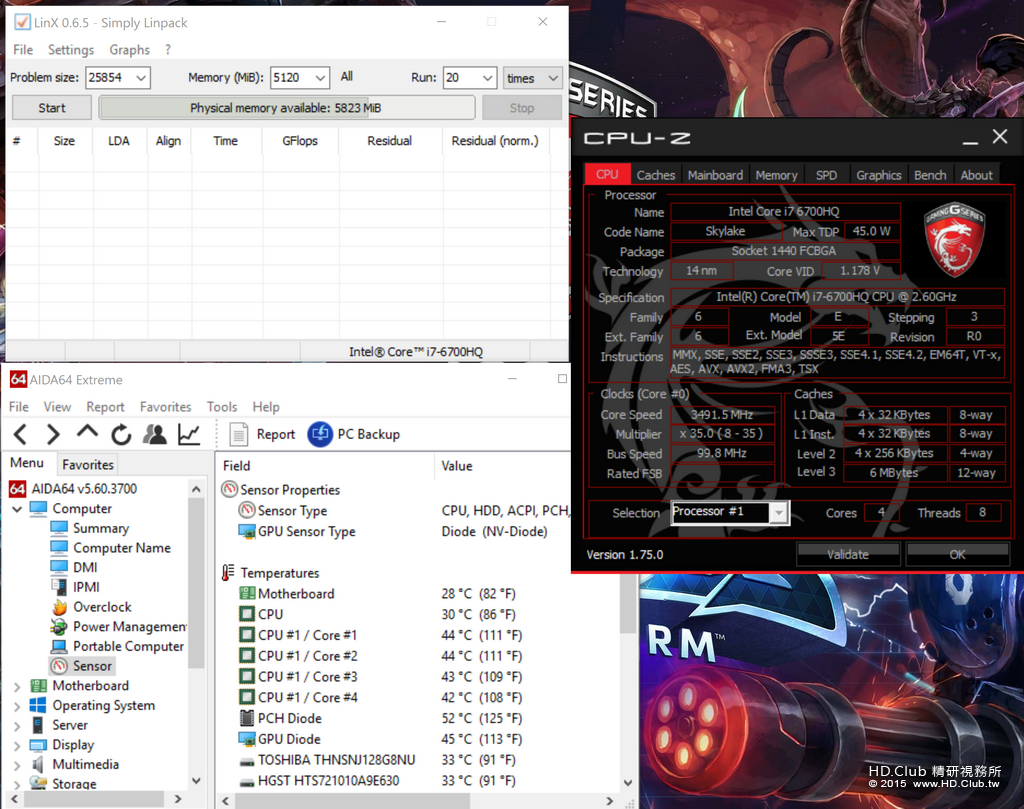

室內溫度約18度,進行CPU散熱能力測試
CPU為預設值2.6~3.5GHz,GPU開啟nVIDIA GTX 970M,電源模式為平衡
關閉Cooler Boost 3,系統待機時 - 42~44
開啟Cooler Boost 3,系統待機時 - 31~33
待機時有無開啟Cooler Boost 3相差11度左右
關閉Cooler Boost 3,運作LinX 0.6.5讓CPU全速時 - 66~71
開啟Cooler Boost 3,運作LinX 0.6.5讓CPU全速時 - 58~62
全速時有無開啟Cooler Boost 3相差8~9度左右
對機身散熱非常地有幫助,沒開啟Cooler Boost 3時散熱器噪音量聽起來算是安靜
開啟Cooler Boost 3後,因為散熱風扇本身體積較小,所以會發出較大越較高頻的噪音
如果在使用GE62讓音量較大的環境,開啟Cooler Boost 3是個降溫的好選擇

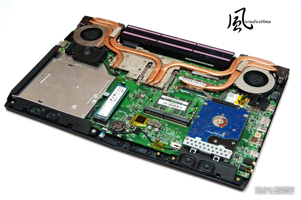

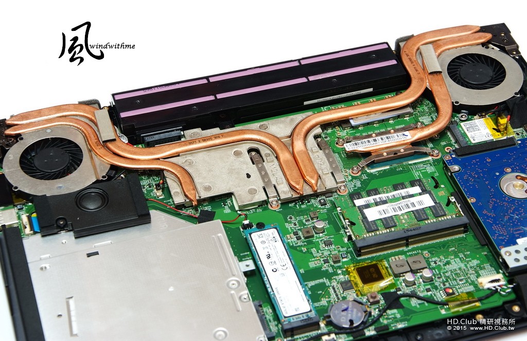

windwithme拆開GE62 6QF Apache Pro底部外殼來分享內部硬體與設計
中央區域為兩個DDR4 2133插槽,左方為M.2 SSD,右方為2.5吋SATA3 HDD
左方為光碟機與重低音單體,下方兩側各有兩個左右聲道的喇叭單體來加強音量
左右邊為Cooler Boost 3雙風扇設計,分別為CPU與GPU提供散熱能力
可以看到銅導管都為加厚加粗的用料,也使得GE62在散熱能力稱得上非常地出色
不過也同時看到兩顆散熱風扇的位置讓電池的空間變小,間接讓電量也隨著降低
在15.6吋有限的機構空間中,GE62有著高效能而選擇加強散熱系統是一種考量

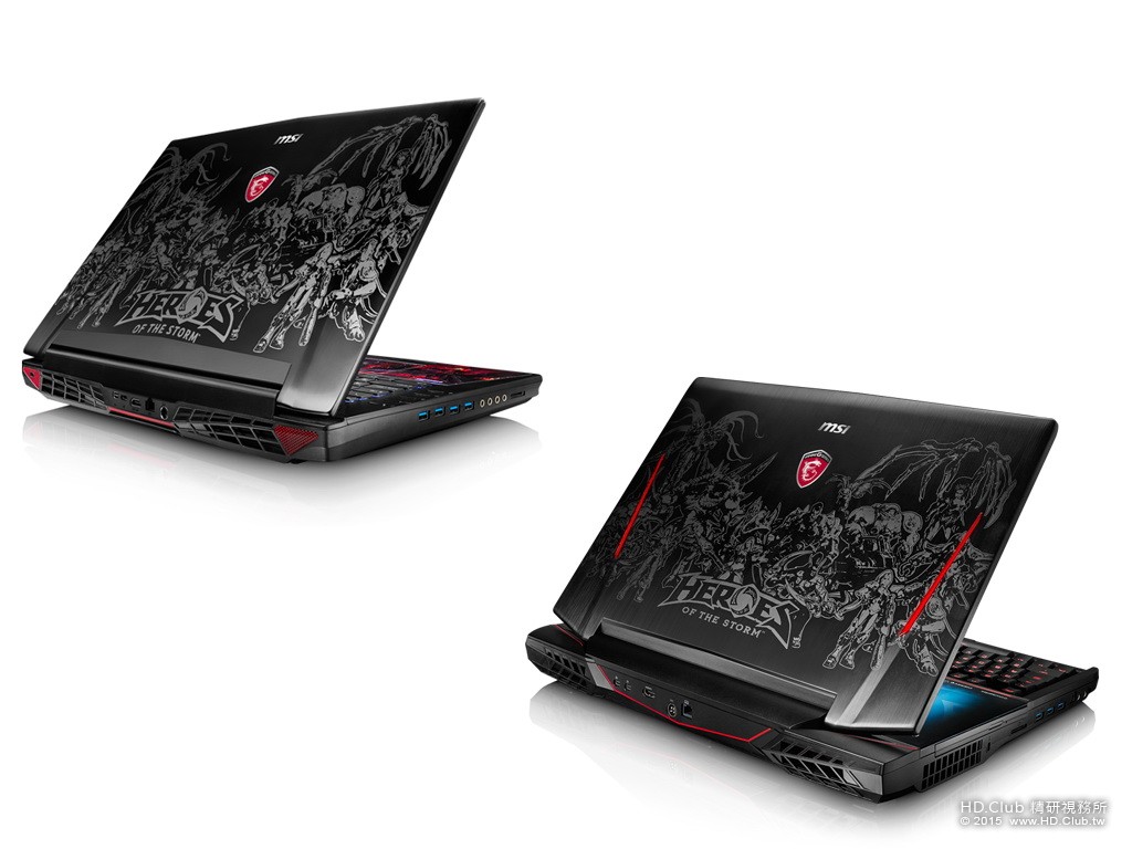

最後有查到MSI網站與暴雪英霸合作的其他款筆電,分別為更高階的GT72S與GT80
採用雷射雕刻技術將圖案印上去,讓外殼變得相當特別與出色,不過價位會比GE62又高上許多
對於喜愛暴雪英霸又有高階筆電預算的玩家,這兩款限量版會是外觀更吸引玩家的選擇
