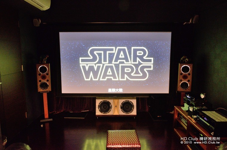

以下是阿比視聽室前方三聲道的配置,左右聲道為俊金Monitor-6特別版,中央聲道則為俊金的CT-102

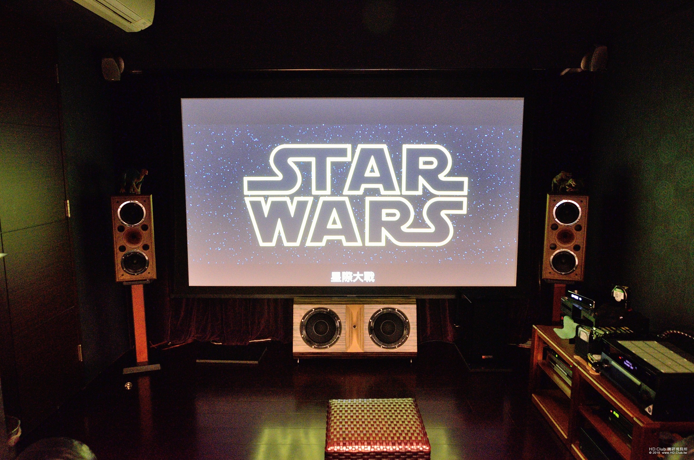

就這樣,雷爾斯LALS『Neo-Classical 62 Center』雙六吋號角中置喇叭就來到阿比家視聽室來站崗了….。
左邊為原本的俊金雙10吋中置號角喇叭,而在腳架上的則為LALS 62C,不論是低音單體尺寸還是實際的香體體積,都小上一號。
為了能較為客觀的比較新駐點的62C跟視聽室現役的俊金CT-102的音質差異,阿比先播放了幾段常聆聽的BD演會音樂軟體曲目的片段,
先聽過俊金CT-102之後,再換上新來的LALS 6C2再播放一次,來比較一下兩者之間的音質差異。

沒有特意比較時,是無法察覺俊金CT-102中置喇叭在整個系統的明顯缺點,但當換上LALS 62C之後,兩相比較即可察覺原先擺放地面的CT-102指向性略為明顯,也就是說它並沒有一般認知號角具有較佳擴散性的特質,我在觀看電影類軟體時,必須開啟YAMAHA DSP的上方效果喇叭來輔助,才能將中置聲道的位置給從地面拉到銀幕中央高度;
另外低音的表現過於搶戲,導致唇齒音表達上讓對白雖厚重,乍聽之下雖然迷人,但略顯細緻度不夠,會掩蓋掉一些細節的表現。而這部分正好是LALS 62C的優點,較佳的擴散性,使其中置的發聲很容易與前方兩聲道融為一體,不會去抓到它擺設的位置,也無須藉由YAMAHA DSP的上方效果喇叭的輔助,就能達到影音口白一致的效果。
LALS 62C均衡性佳的中高、低頻段的展現,使Susan Wang的歌聲裡該有的唇音細節與轉音細緻度都能做良好展現,樂器伴奏聲,不管是鋼琴琴聲的泛音與光澤感或是小提琴擦弦音上揚的渲染力都聽起來很悅耳且優美,
當然不可否認的是,若要比聲音的厚實度,六吋的單體與十吋的單體仍有先天體質的不同所以CT-102能然顯得較為厚實,不過比較起來在高、中、低三個音域的整體均衡度,LALS 62C在阿比視聽室的環境是得到不錯的表現。
另外嘗試用雷爾斯黃先生建議的將中置聲道的分頻點設為「Large」做全音域發聲,而非一般認知的將喇叭設為「Small」,並將80Hz以下的低頻交由超低音去接手處理。在這兩種不同的設定做聆聽時,若是設在「Small」中央結象的凝聚感會較強烈,彷彿演唱者的形體會較清楚的站在你面前演唱歌曲,
若是依黃先生的建議設在「Large」做全音域發聲,你會發現演唱者往後推了好幾步、且音場變的更加寬闊,或是說聲音變的更寬鬆,聽起來比較巨大,有點像是用兩聲道在聆聽的音場規模,但是跟兩聲道相比,它的中央結象卻更精準了。真要說,這兩種設定阿比認為各有其優點,前者設為「Small」拿來聆聽聽演唱會的軟體,可以充分感受到演唱歌手的活生感,若是設為後者也就是「Large」的模式,拿來聽大編制的演奏會或交響樂曲目的軟體,如【維也納新年音樂會】之類的表演,它的確能展現出更龐大的音場規模與氣勢。
而回到觀看電影類軟體,由於前方三聲道在音場連貫性上更為融洽,整個前方音場彷彿是被一隻大網給包圍住,並往兩側擴散至後方,感到整個多聲道系統的效果有著全面性的提升,令人很難想像這樣的提升只僅僅是花費少許的費用、更換一隻中置喇叭而已,就讓聆聽音樂與觀看電影的感受達到全面的提升!

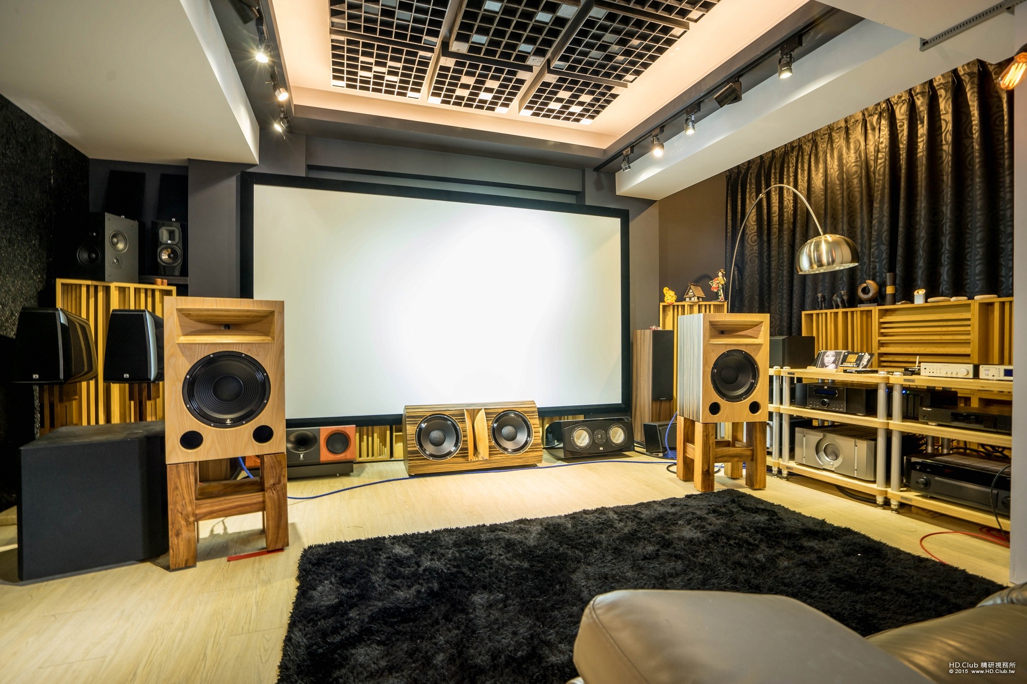

上次由於在LALS門市,還未有機會好好端詳這隻大隻佬號角中置,就趁這機會來好好認識一下「Classical 12 Center」雙12吋號角中置喇叭吧!從外觀來看,因為12C的體積頗為龐大,尺寸是940(w) x 460(h) x 480(d) mm,基本上是不可能放置於檯面或是給中置喇叭專用的短腳喇叭架上,勢必是要放置於地面上,故原廠替它設計唯有著略帶圓弧外觀且向上傾斜的前面板,以利於擺放在地面時可以對著前方聆聽位置。若是敲敲它的外箱,你會發現它採用的俄羅斯白樺木積層夾板是十分結實,箱體內部有做過特別補強,不然不會有如此沉重的份量,種的箱體好處就不用說了,可以抑制喇叭發聲單體作動時的輕微震動,以避免音染的產生,都都是這只重量級傢伙的好處之一。這只外觀上雖說是貼原木色的白栓木貼皮,但依雷爾斯的說明,客戶可以客製化貼皮,若要擺在客廳,原木色的白栓木皮貼皮當然是首選,若是要安置在使用投影機觀賞的視聽室,也有較高雅、暗色的古藤木貼皮,甚至是染黑色的白栓木貼皮,以避免在黑暗中觀賞影片時,會受到喇叭箱體的光澤反射光干擾,影響觀看的感受。
單體採用方面,高音採用44mm超大型金屬振膜搭載強磁驅動,能再生30KHz超高音域,雷爾斯宣稱經由他家的設計,使高音能正確發出厚實的中音域,在低音部分則搭配兩只12吋的紙盆布邊式低音單體,LALS還在外圈的軟布懸邊則塗
上油性柔軟膠,能增加其硬度與玄邊單體的韌性,保養也好保養,若有灰塵附著,只要拿濕布擦拭,讓它自然風乾即可延長單體壽命。這樣的搭配下使得12C有著96dB超高的驅動效率,原廠宣稱只需七瓦真空管擴大機即可將它伺候的很好,而經過阿比使用YAMAHA RX-A3040環繞擴大機來使用,在使用音壓計測得所有生到數值以標準的75dB音壓做基準,它與前方兩聲道的音壓設定居然可以減低了-8.5dB,由此可之「Classical 12 Center」的高效率絕對不是灌水的數值!
另外大部分採用號角的中置喇叭,它的號角設計絕大多數會採用圓形號角設計,然而12C卻另闢蹊徑,採取了一個大膽的設計,將落地式大號角喇叭的厚唇式設計導入12C的使用中,但因為這類厚唇式的號角造型都是橫向擺置,這種設定橫向擴散會較佳,為了因應擺在地面的中置喇叭使用的設定,LALS的作法是大膽將號角轉了90度角,讓其達成上、下方向的縱向擴散,也因此,即便這顆中置喇叭是擺設在地面,但藉由傾斜前面板與直立的號角設定,在實際聆聽時,中央聲道的定位能很精準的跟左右聲道的高度作融合,而不會感到聲音是從較低的地面發聲,由此不得不佩服LALS 原廠在設計上的大膽巧思。
