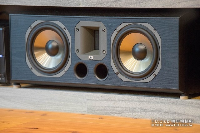

可以聽看看XTZ 95.33非常棒的一顆中置。

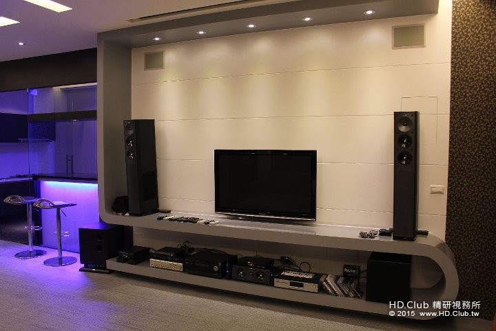

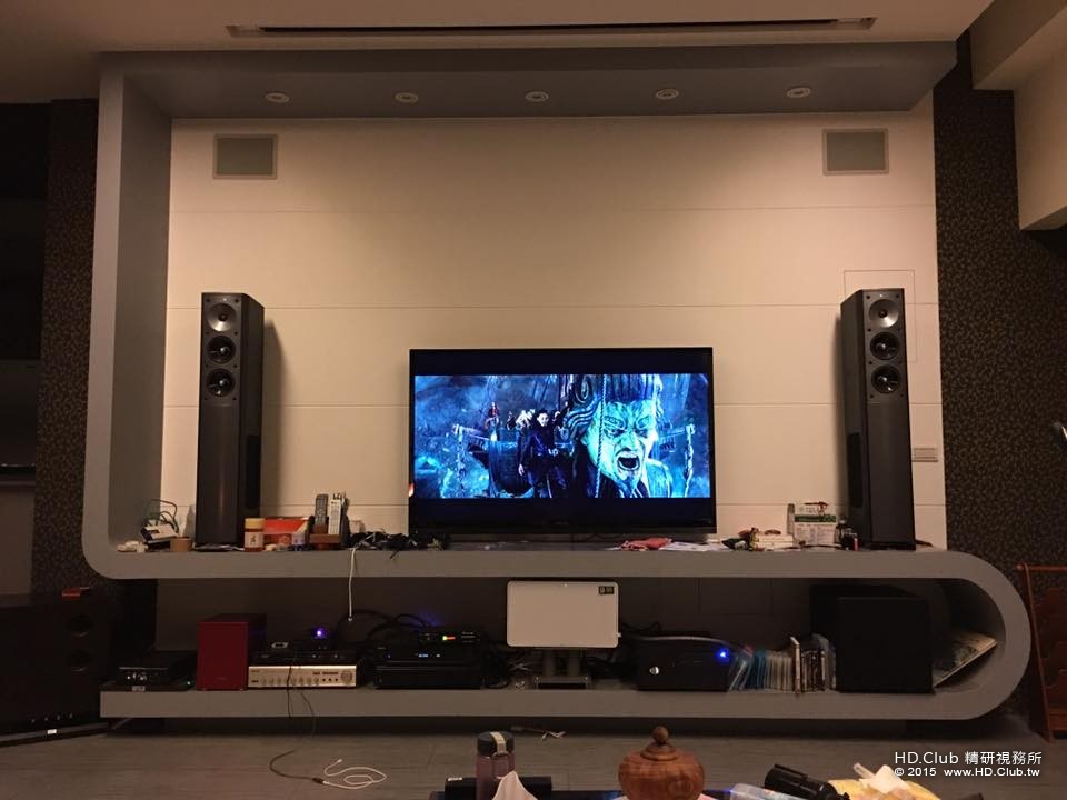

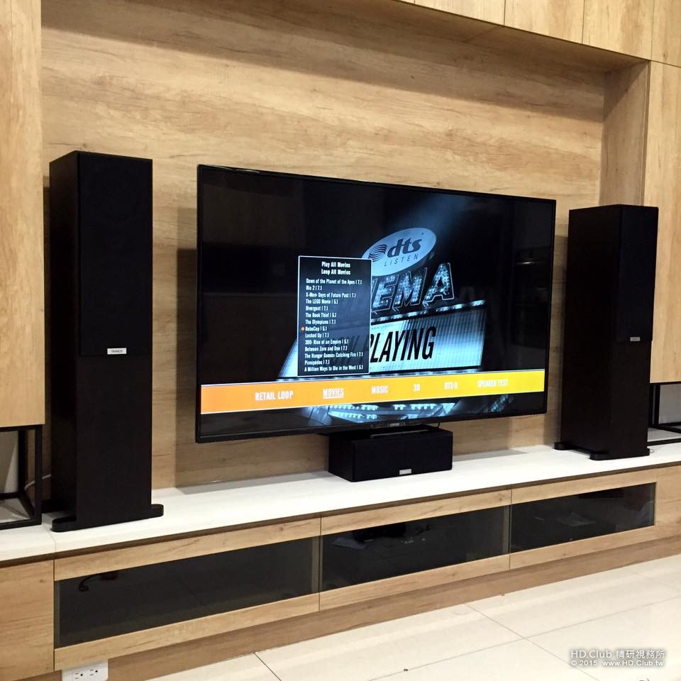

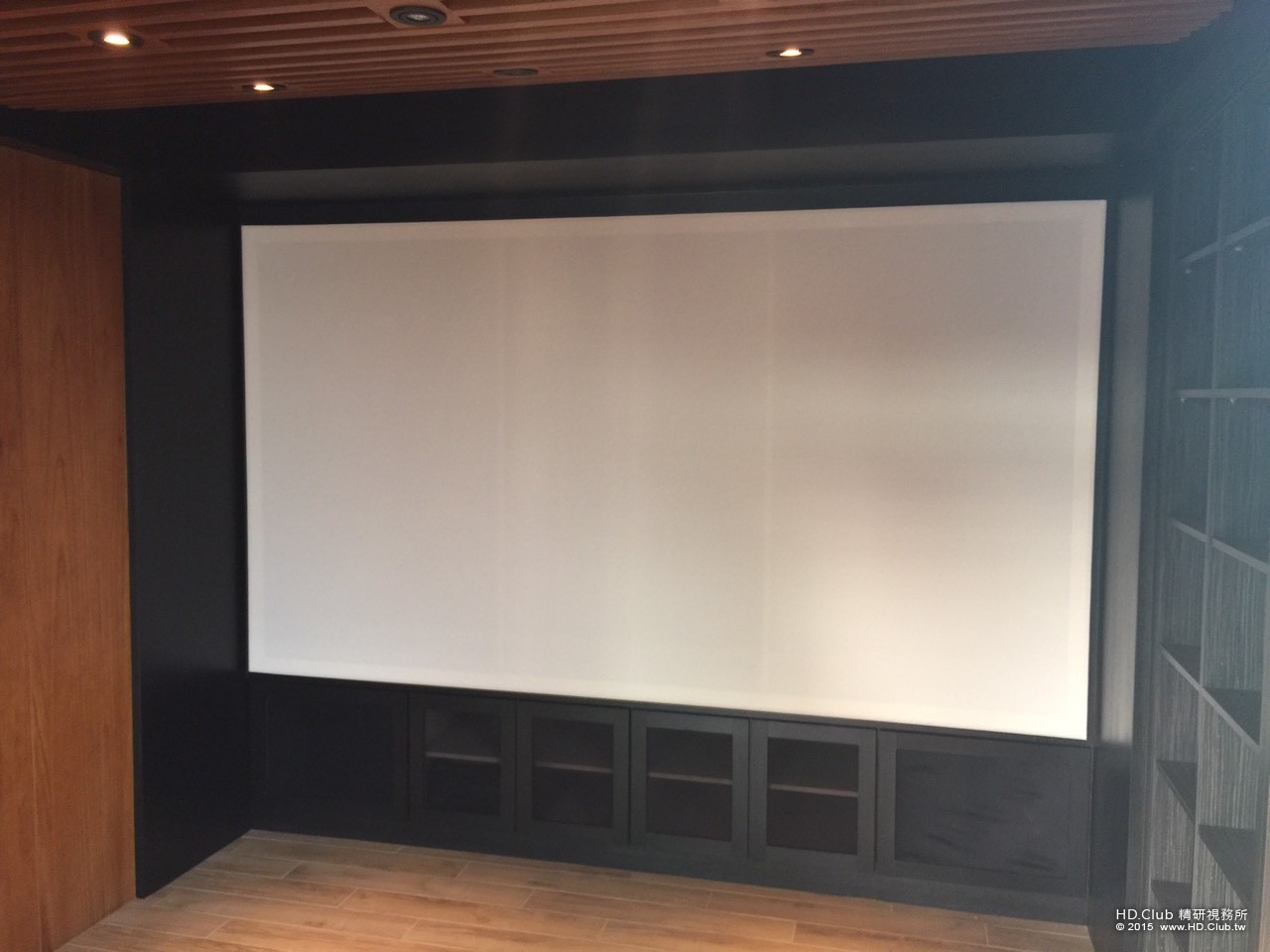

喇叭放台面上的規劃很像有一點怪?這樣子人聲不是都在頭頂上唱歌。
中置的高度跟主聲道的高度差的有一點多,這樣看電影不會覺得聲音不連慣?
主喇叭如果放到地上應該會好很多。又看到超低音藏在櫃子裡低頻不會轟轟作響嗎
 樓主| 發表於 2016-3-18 00:44:04 | 顯示全部樓層
本文章最後由 hiee323 於 2016-3-18 00:45 編輯
當初也想要為了影音而去更改裝潢設計
最後也只能盡量安慰自己有得聽就好了
但實際看電影時,並無你說的那些狀況(木耳的好處)
只有那盞崁燈在低頻過高時會嗡嗡作響

您好 當初設計規畫時~ 也曾與業主反應這個事情~
但設計師的堅持~ 最後 只能妥協~
音響的專業 / 設計師的堅持/業主的需求

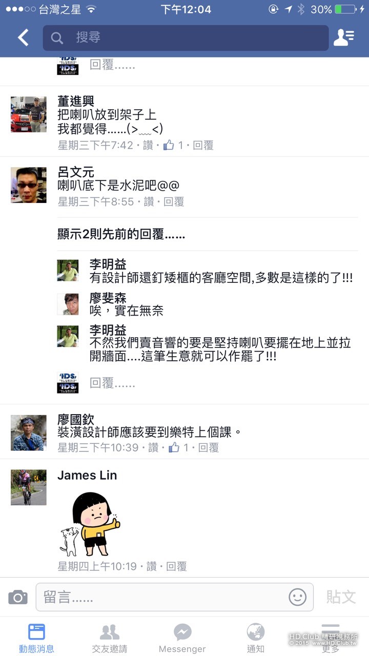

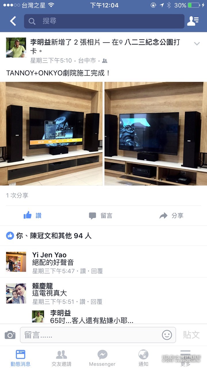

就像 愛情與麵包 有時候 要做出些妥協~  最近有位前輩 再FB 點出了 現在影音行業的心聲~
"堅持把喇叭放在地上 或是 拉開牆面~ , 這個生意就作罷了~"
PS:不好意思 轉貼了 樂特音響 李老闆的 FB 若有冒犯 ,敬請見諒~  會立刻移除~
若許有同業認為 那就不要接呀~
曲高和寡~
堅持理念很重要 ~ 但照顧一家老小的責任~
為了上有老母 下有兩個小孩~ 一家溫飽 在我肩上~
只能跟現實 妥協~
現在音響 也沒想像中 那麼好做~ 資訊公開透明~ 現在只能賺點工錢 糊口而已~ 老一輩得甚麼 賺一攤 休三個月~ 我沒體驗到~
就是 一步一步 得去做~ 我自己本身沒有外包的施工班底~  小到3~4萬的案子 大到數百萬的案子~ 我都是自己施工拉線~
貼壓條~ 不假他手~ 因為沒有多的空間 可以再請代工了~
在音響的規劃 上 現在人們的需求 與 過去大不相同~ 再好事多 燦坤 可以賣上千套~ 買回去 環繞擺在主聲道上的 大有人在~
遇到規畫案 ~ 我們盡力維持在專業的配置上 與 設計師 角力~ 與業主協調~   找到平衡點~
前陣子 遇到一個案子 客人體驗ATMOS 希望做ATMOS 空間也允許~ 但設計師 堅持5.1即可~ 因為喇叭的擺放 會影響他的設計~
所以 業主要我聽設計師的~ 簡單就好~
當然 有些案子 ~ 我們能發揮的 就會盡力去發揮 ~  通常在視聽室 比較能好好發揮~
其實很多的規劃 都是因為空間的因素 不能做到理想化~ 再不能更動的硬體空間~ 只好微調擺位與器材 來對應空間~

最後找到原因是其中一顆超低音有點秀逗
節整音量大小那顆旋鈕氧化導致小音量時不會響
處理後中置的聲音就跑出來了
在阿義大大提起擺位問題後,讓我一直注意聽,才發現口白在下面所以還是買了顆JAMO D500來試試
真沒想到換了顆中置,整個系統提升的狀況會如此的好
口白不再那麼明顯的從底下發聲
原本看 (加州大地震) 開頭辣妹翻車墜崖的那幕,那種不舒服的聽感也不見了
有了如此體驗,也在考慮將左右聲道換成D500,順便解決主聲道擺位過高的問題!
