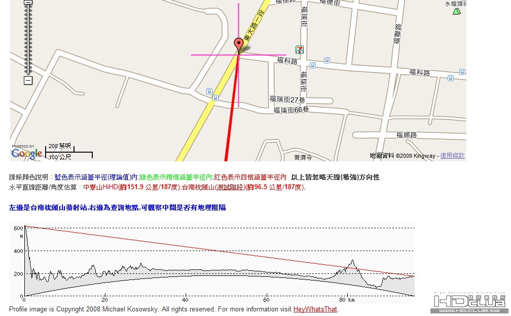

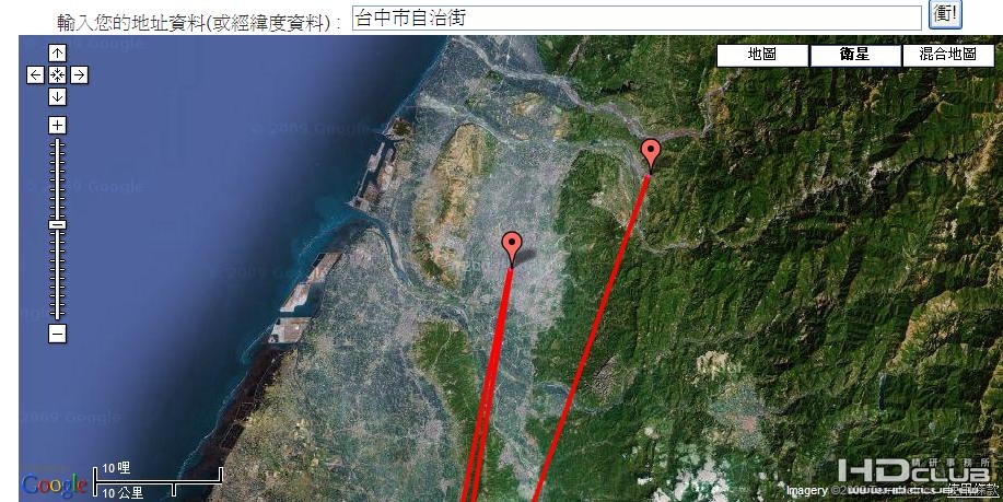

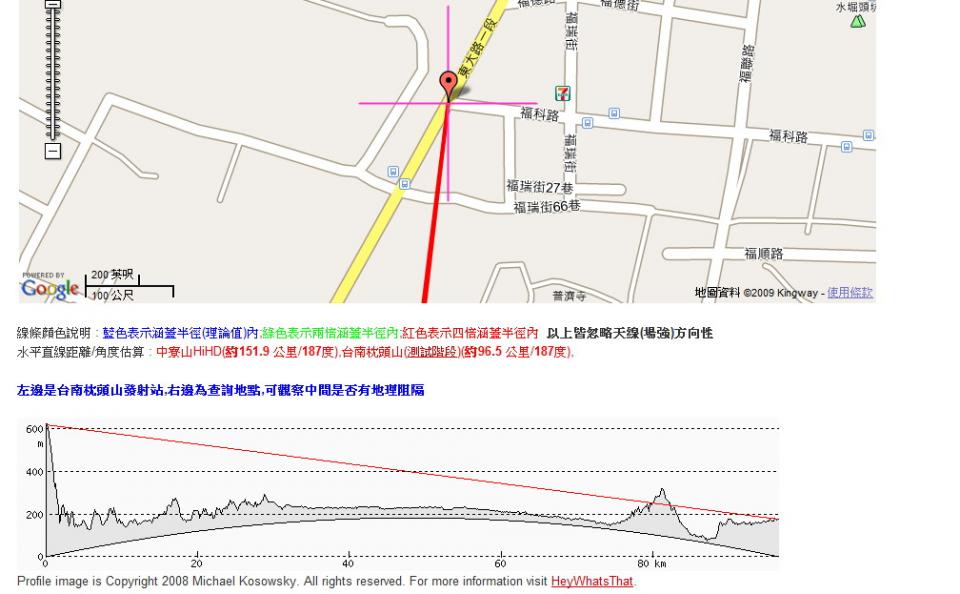

這個工具太棒了 一下就明瞭收不收到的問題所在:
1) 台中市東海街 ~ OK的, 沒有高山阻隔.
左邊是台南枕頭山發射站,右邊為查詢地點,可觀察中間是否有地理阻隔
2) 台中市向上路1段 ~NO GOOD! 有大肚山阻隔.
看起來只有期待中部發射站早日開播HD節目才有機會收,錄了.....

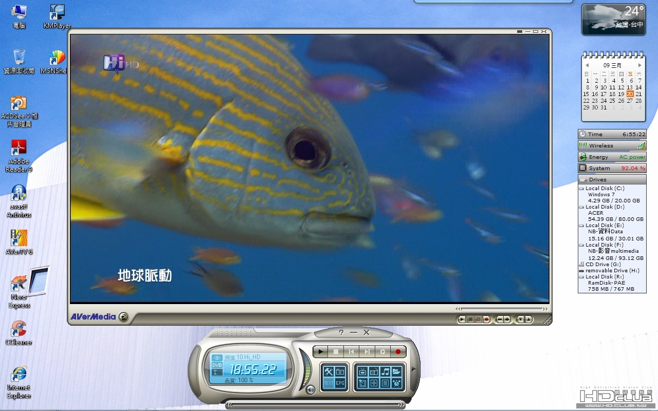

 樓主| 發表於 2009-3-20 19:03:29 | 顯示全部樓層
Hi HD收視現況
Hi HD收視現況 僅供各位大大参考
 樓主| 發表於 2009-3-20 19:11:48 | 顯示全部樓層
無須灌水 而是圖片無法上傳
無須灌水 而是圖片無法上傳

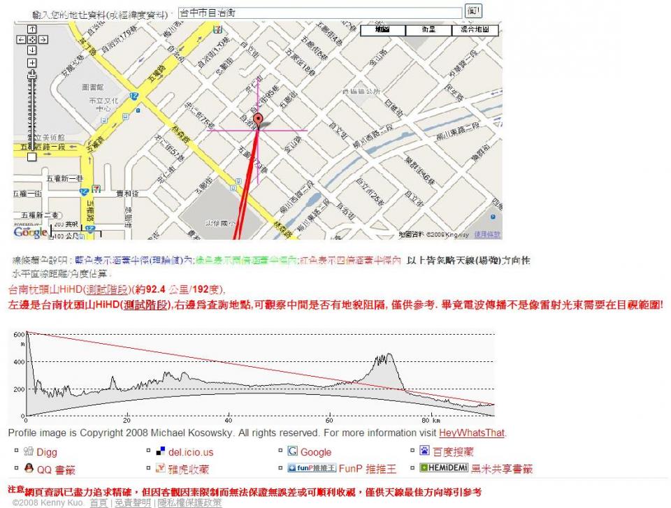

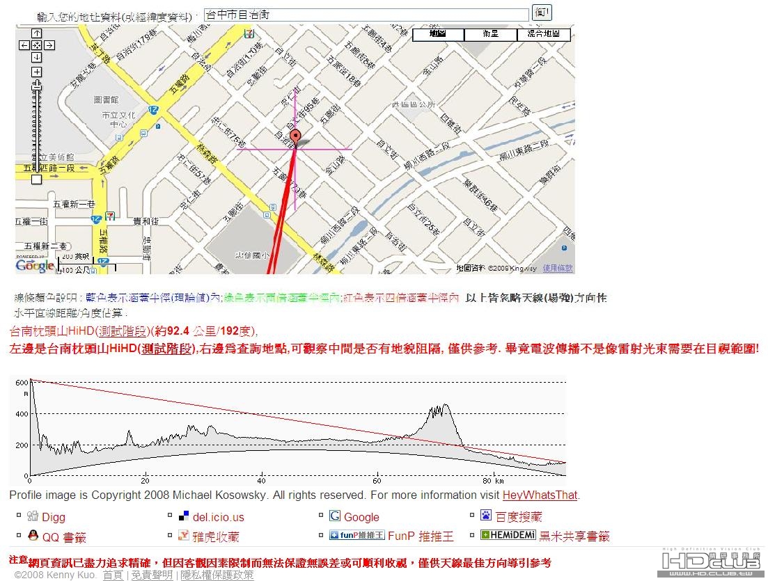

發表於 2009-3-21 16:45:07 | 顯示全部樓層
原帖由 s1101 於 2009-3-20 19:11 發表
無須灌水 而是圖片無法上傳
好想試一試,不知有沒有網兄願意提供一下台中美術館附近的訊號,
根據我家附近的圖看起來機會真是不大的感覺,
只是不知有沒有便宜可行的測試方法?
看起來還真是群山叢叢阿!
