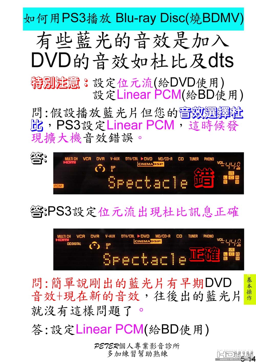

看 BD 影片是選 LPCM

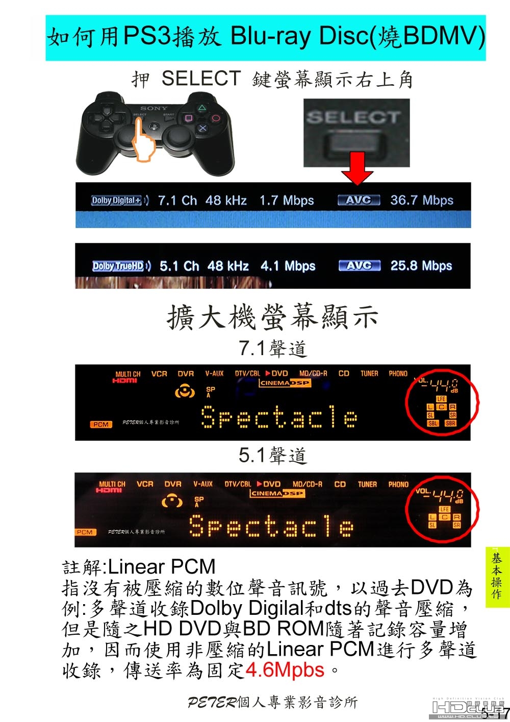

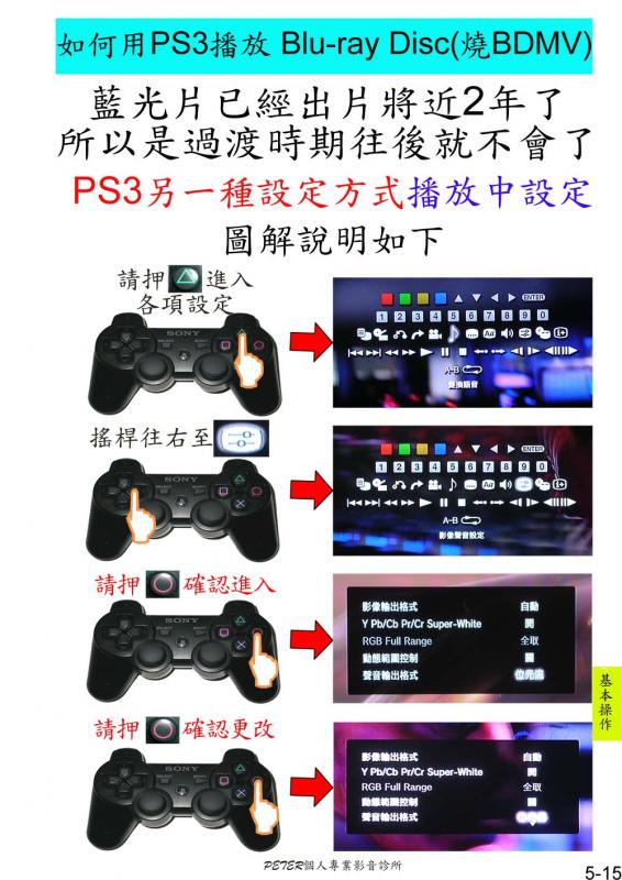

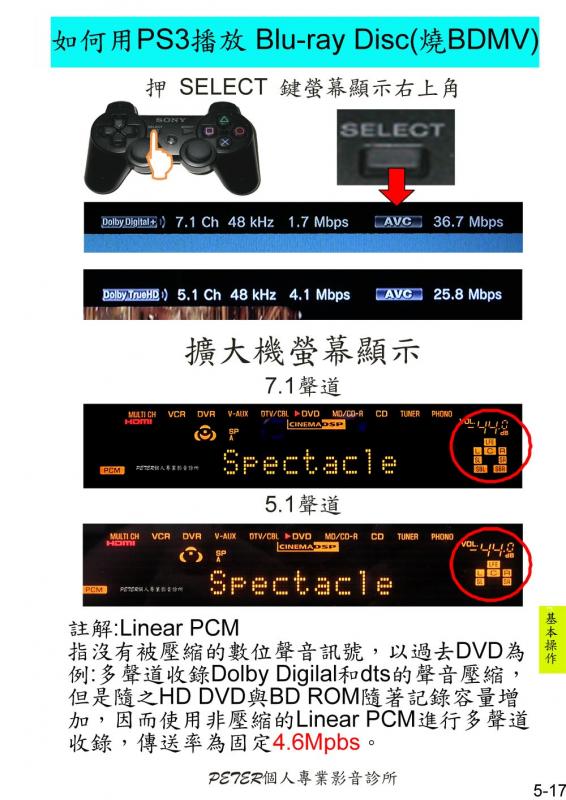

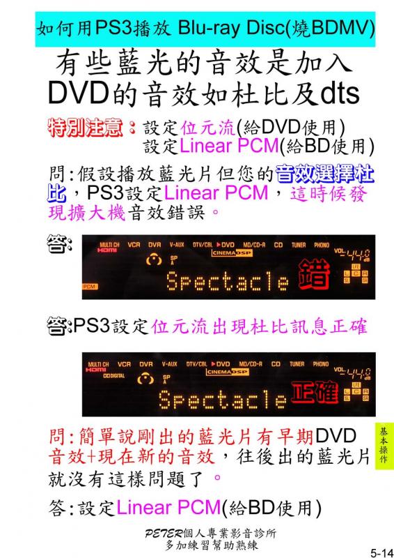

發表於 2009-3-23 00:17:35 | 顯示全部樓層

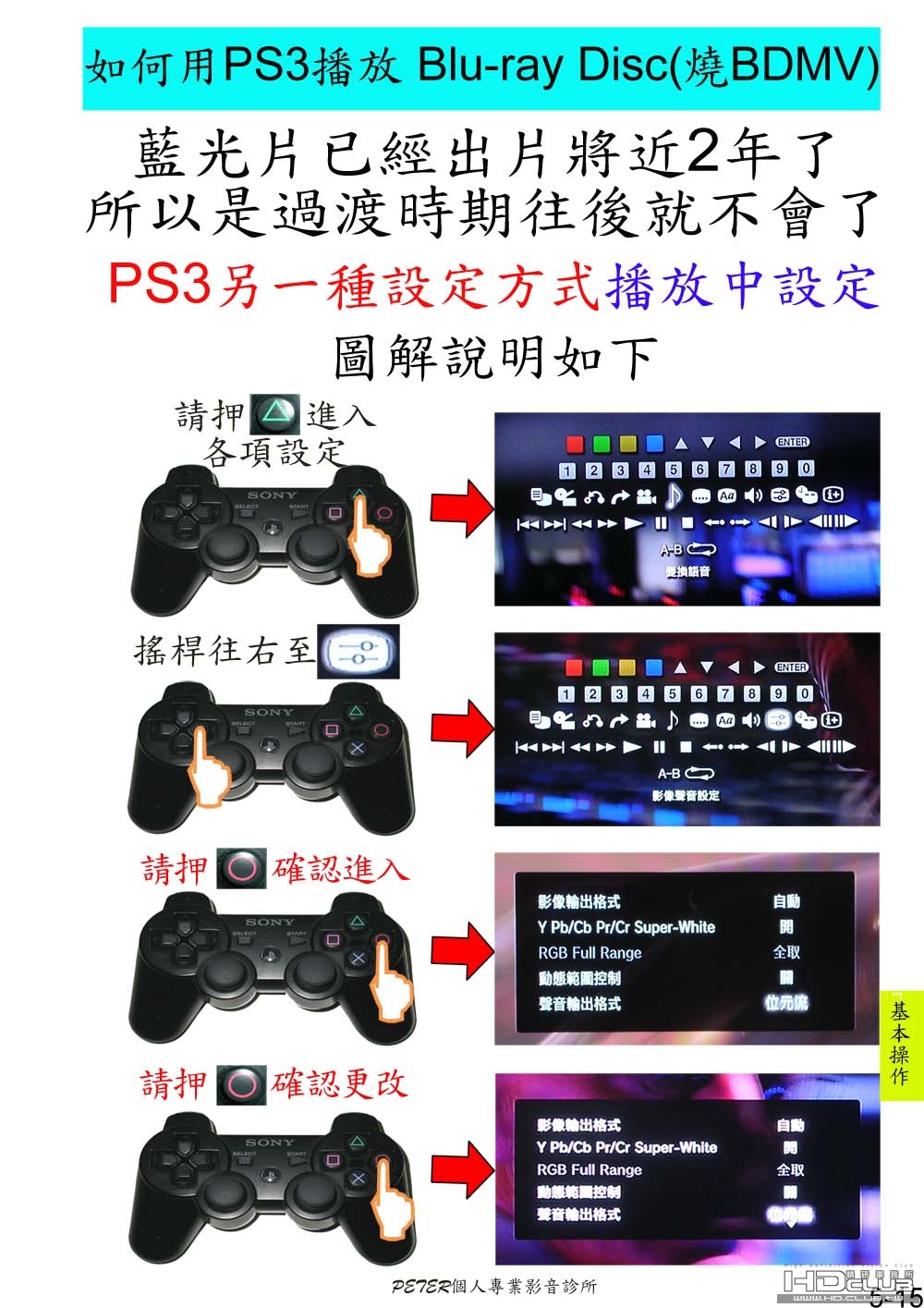

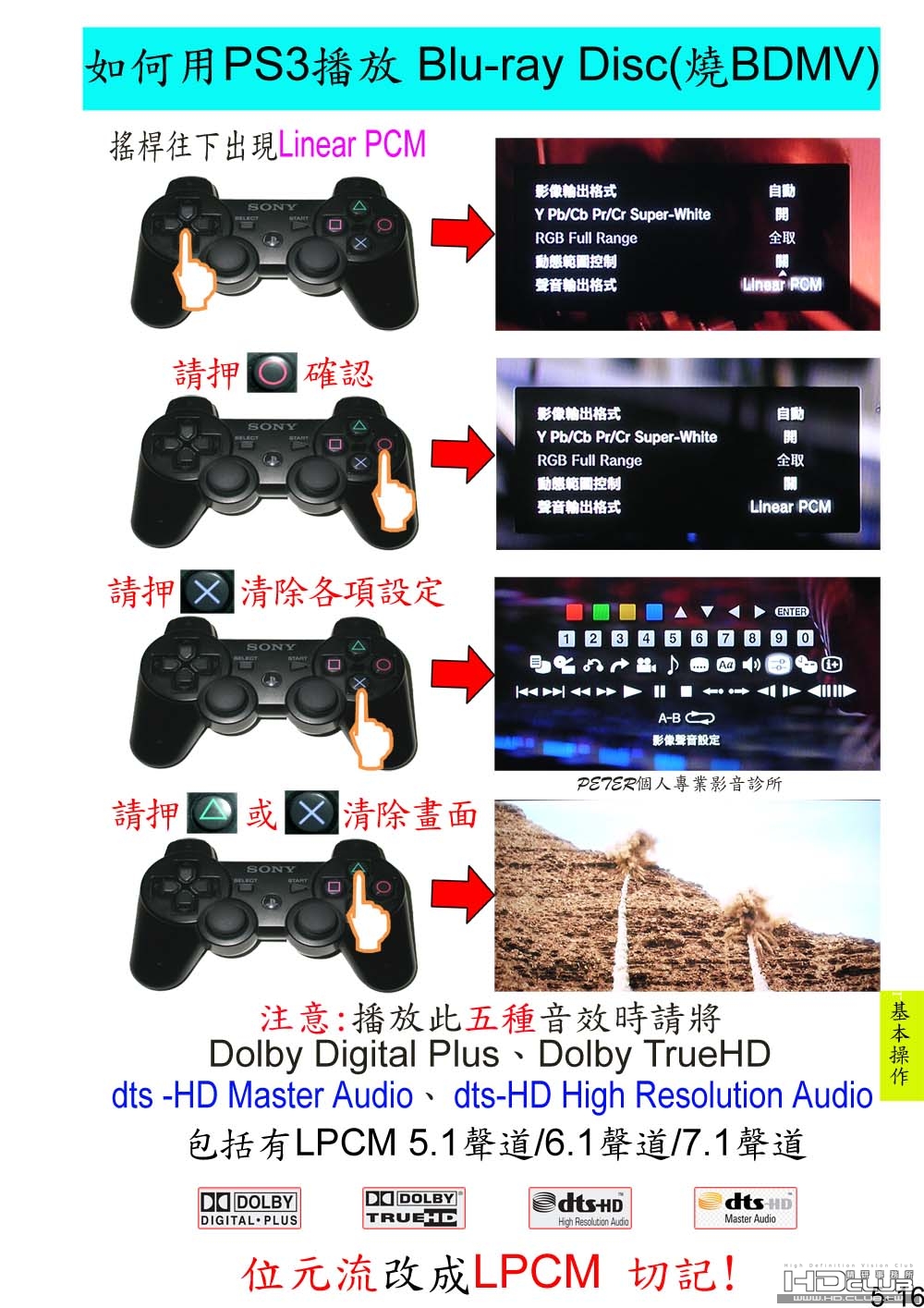

發表於 2009-3-23 13:22:12 | 顯示全部樓層
原帖由 yamaha.peter 於 2009-3-23 00:17 發表
47135471364713747138
介紹的真清楚喔
謝謝分享喔

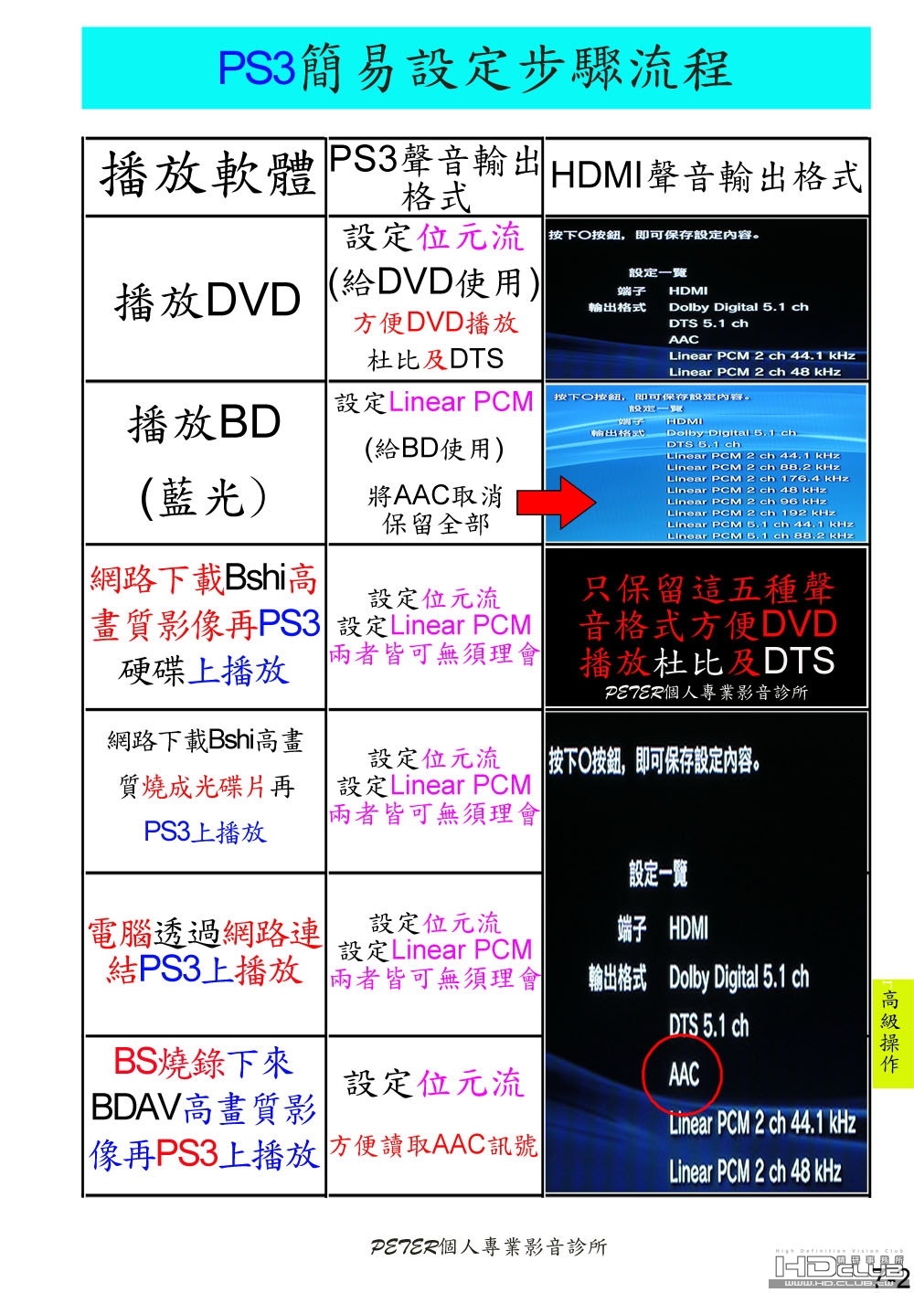

發表於 2009-4-9 22:16:03 | 顯示全部樓層
請進入PS3聲音設定所有音源打勾.將AAC取消.請看第二行.

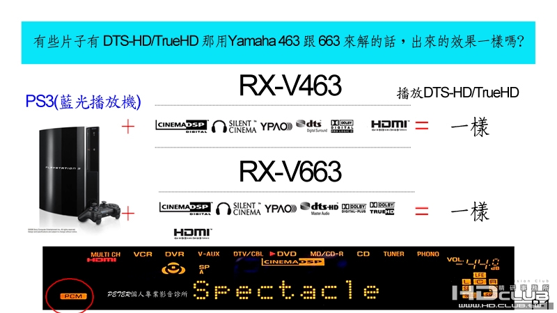

大大您好:

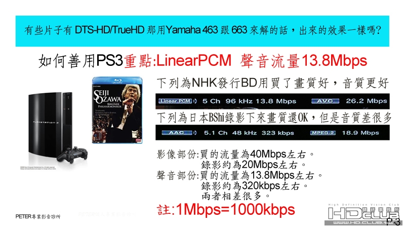

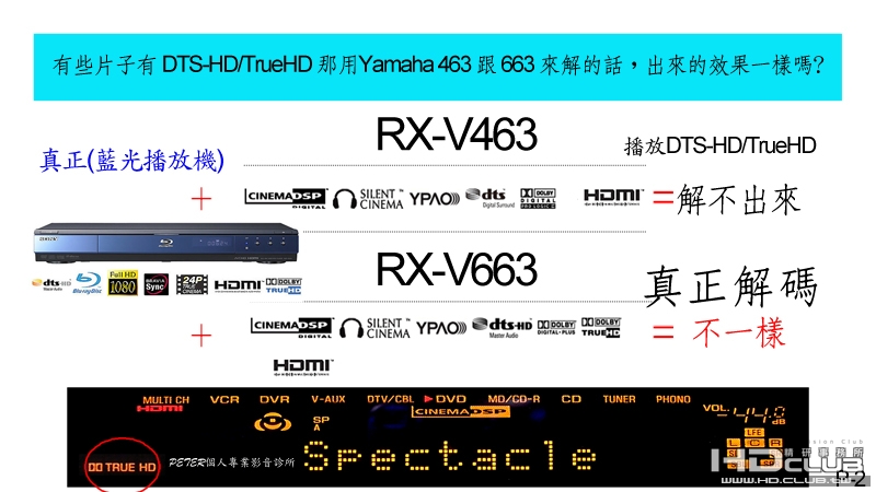

您的講解好棒!
請問,有些片子有 DTS-HD/TrueHD 那用 Yamaha 463 跟 663 來解的話,出來的效果一樣嗎?
我最近聽 LPCM 5.1 的效果卻比 DTS-HD 跟 TrueHD 效果還得好,不曉得是不是 463 沒辦法解碼的問題
我的BD播放器是PS3
發表於 2009-4-11 22:29:45 | 顯示全部樓層
abbr_6db4450076076760e40736fd8a04f436.jpg abbr_203e79aaf4e245c95d11e38b223bde76.jpg abbr_adf96dec9067704a14b7694d516036f5.jpg abbr_aadffa71d9d2d95ad2fc9b5646e1e286.jpg
不好意思
我套錯圖
RX-663/863 這兩台藍光解碼為原音重現
在DTS/AC3 可加DSP音效
在此鄭重道歉
[ 本帖最後由 yamaha.peter 於 2009-4-23 22:21 編輯 ]

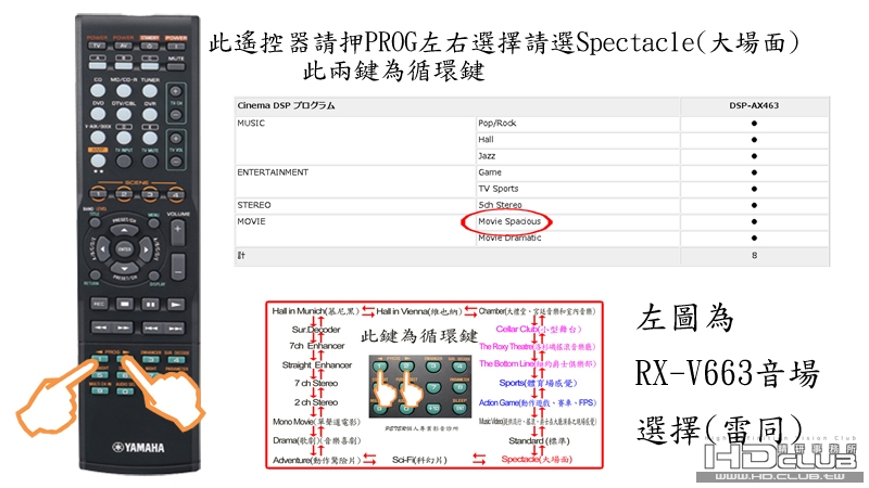

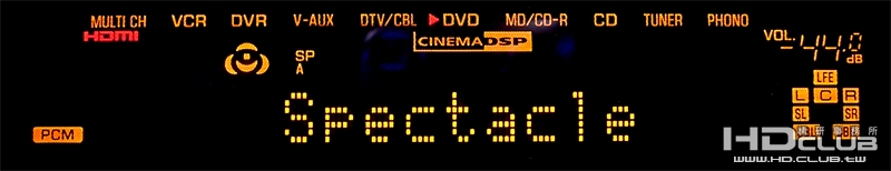

我的建議
擴大機環繞模式選擇:選Spectacle   請選Spectacle(大場面)
此程式可以精確地複制最新的70mm杜比,杜比數位多聲軌電影的聲音設計效果十分理想觀看大型制作電影片。
此音場會加入YAMAHA CINEMA DSP.jpg 音效
這樣看電影效果最好
請善用 YAMAHA CINEMA SDP 音場
僅供參考

發表於 2009-4-23 17:37:22 | 顯示全部樓層
請問yamaha.peter大
你在9樓的回覆中
用的是V663的圖片嗎?
看到你的圖片,TrueHD解碼中還能套用Spectacle的音場
我的V663在給他HD音效時是無法套用任何音場的
這樣是正常的嗎?
