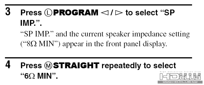

發表於 2009-5-17 11:01:30 | 顯示全部樓層
回復 #25 小GG 的帖子
1:按下④STANDBY/ON,設置本機到待機模式。
2:按住TONE CONTROL,然後按STANDBY/ON,打開本機。
本機打開,高級設置菜單出現在前面板顯示器上。
3:按PROGRAM/,選擇您想要調整的參數。
按PROGRAM/ 到 “SPIMP”8Ω MIN
4:押STRAIGHT 到6Ω MIN
5:按下STANDBY/ON,確認選擇並設置本機到
待機模式。

發表於 2009-5-17 15:33:00 | 顯示全部樓層
回復 #27 小GG 的帖子
發表於 2009-5-19 01:30:20 | 顯示全部樓層
回復 #28 yamaha.peter 的帖子
英文
3.Press [L]PROGRAM ←/→ to select the prameter you want to adjust.
the name of the selected parameter appears in the front panel dusplay.
4.Press [M] STRAIGHT repeatediy to change
the selected parameter setting
多語中文
3.按[L]PROGRAM ←/→選擇您想要的調節的參數。
所選擇的參數名稱在前面板顯示器上出現
4.反覆按下[M] STRAIGHT,改所選擇參數的設置。
麻煩Y兄解答
70頁中連個歐姆符號都沒...我機器是新機的關係嗎??(沒貼紙)
[ 本帖最後由 小GG 於 2009-5-19 01:31 編輯 ]

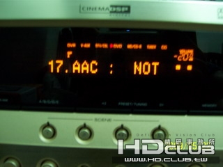

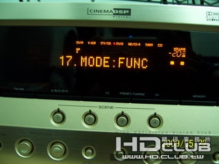

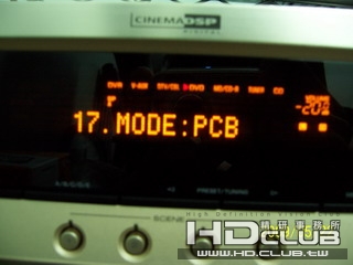

發表於 2009-5-22 12:34:33 | 顯示全部樓層
參照peter兄的661/861改AAC的教學後仍是沒有成功
461的設定選項最多只有到18,沒找到SW的選項,但在17選項中有看到PCB
切換至FUNC
再依照教學切入到有AAC的項目
只有這個可以選
關機後,再重新開機將影片載入,AAC音效仍無法顯示
不曉得是哪裡出問題哩~~

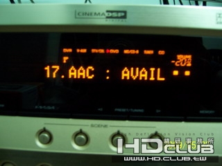

發表於 2009-5-23 01:44:18 | 顯示全部樓層
回復 #34 銀座 的帖子
按SCENE 1      顯示AAC : NOT。
按STRAIGHT     顯示 AAC : EXIST。
請測試下
之後關機重開機
