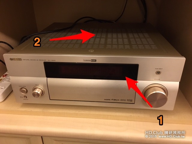

請問各位小弟有一台V1800擴大機,這兩天發生搖控器失效,檢查一下後發現原本只要對著1.的位置距離很遠就能搖控,現在變成要將搖控器拿到2.機器的正上方按才能搖控,搖控器本身沒問題,現在就算搖控器放在擴大機正前方也沒有作用,請問是那邊故障?有地方可以修嗎?還是可以外接接收器?我的是公司貨,不過我想也沒差早就過保固了!

 樓主| 發表於 2016-4-21 23:09:27 | 顯示全部樓層
謝謝你的回覆!
我的電池已經更換新的了!
狀態還是一樣!!
另外遙控器我有用相機測過動作沒有問題
我猜想是否接收端有問題,但是在機器正上方又可以用
在機器的背面有紅外線的接收點嗎?
重置機器設定會有用嗎?
