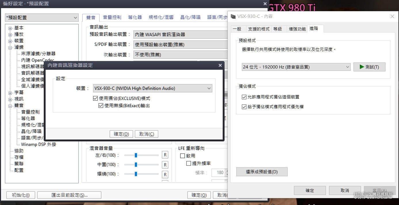

目前是使用HDMI輸出聲音到擴大機
想請問一下
最近發現我在看電影的時候,
使用直通輸出
聲音的輸出都只有16bit,沒辦法切成24bit
但是如果弄成非直通,就可以輸出24bit,但擴大機無法順利點燈,會顯示是PCM
另外聽音樂的時候(flac檔),也可以輸出24bit
請問可能是哪邊設定有問題嗎?
相關設定如下
1.直通,點燈成功,但是輸出只有16Bbit

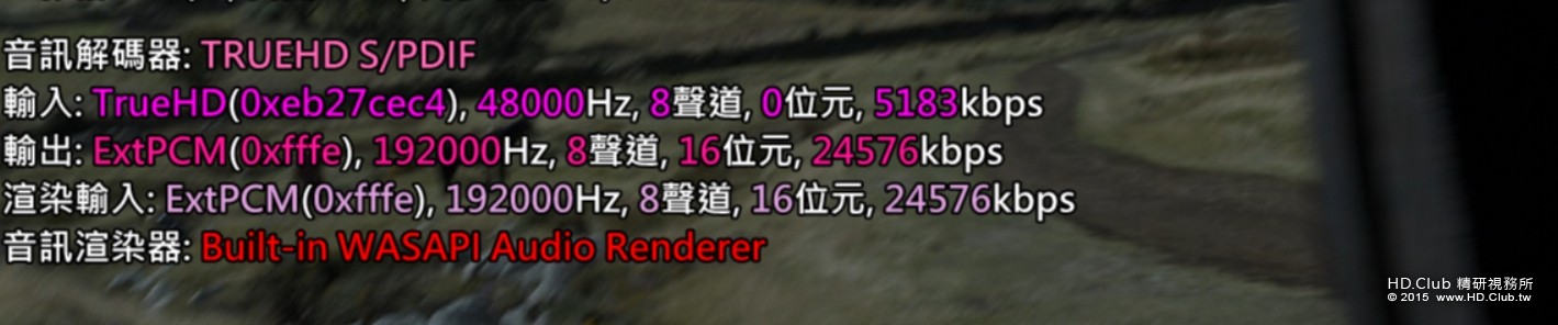

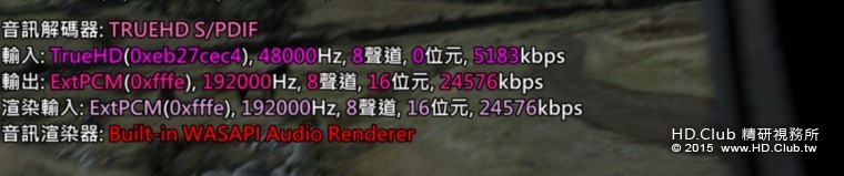

另外想在請問一下
播放ATMOS的片
聲音輸入的位元數都會顯示是0,這樣是哪邊有問題嗎?
謝謝

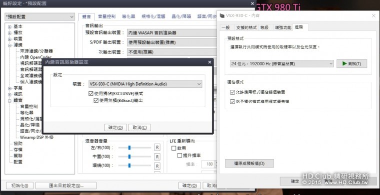

光從您給的圖看到, 您應該是將 dts-HD MA 輸出 LPCM  192KHz 24bit 之後, 再透過軟體即時編碼轉成 dts 輸出 S/P DIF
所以擴大機點燈應該只是收到了 dts 的 S/P DIF, 而不是 dts-HD MA 的 bitstream
正常情況下, 透過擴大機解碼, 應該是 HDMI bitstream, 而不是 S/P DIF
Dolby TrueHD/Atmos 透過 S/P DIF 輸出只有 Dolby Digital
dts-HD MA/dts-X 透過 S/P DIF 輸出只有 dts
建議您先換一套播放軟體試試...

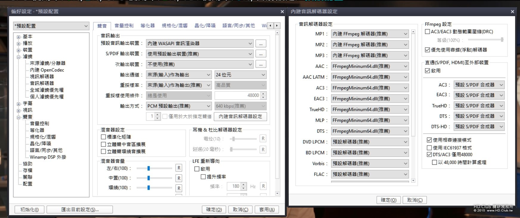

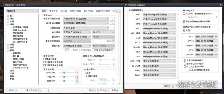

您好,找了好久都沒有找到POTPLAYER的直通編碼器有HDMI的選項
下拉直通編碼器的選項都只有預設S/P DIF 編碼器、備用S/P DIF 跟FFMPEG S/P DIF 編碼器
另外我輸出也是有選PCM
我的擴大機確實可以正確的顯示dts-HD MA 點燈
然後也確實不能用軟體條音量
這樣不是代表有直通而沒有用軟體編碼嗎?
好奇怪
也想請問一下有推薦的撥放器嗎?

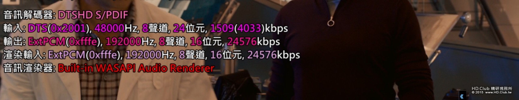

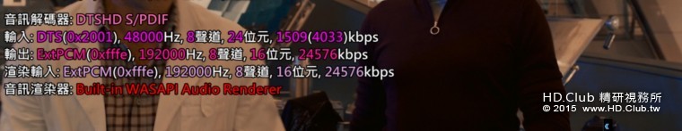

請問一下,我發現雖然我的potplayer上面音訊解碼器是顯示dtshd s/pdif
輸入是dts 48000hz 8聲道  24位元
輸出是192000hz 8聲道 16位元
但是我在pioneer擴大機上面有正確的點燈 dts-hd mstr
而且輸入的採樣頻率上也是顯示48000hz
是不是代表其實是有正確的直通,沒有先轉換成dts
而且也是輸出24位元,只是potplayer顯示錯誤?
