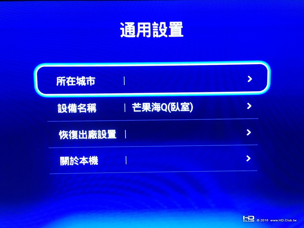

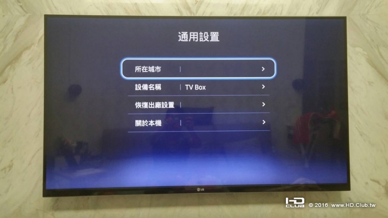

我的Q10 PRO的通用設置 →所在城市,完全沒有任何選項,故無法設置。
請問該如何處理?

按遙控進入城市手動選擇,如果進入二級菜單並無城市選擇,估計要回出廠或者重新刷機試試了。
發表於 2016-7-9 16:35:31 | 顯示全部樓層
我第一次設定時是有看到所在城市(也設定完畢),但後來在進去看也是看不到有任何選項了,不過我想是可能只是為了校準時區用的,所以只要一連線(不管有線、wifi)時間一正確,我也就不在意了!

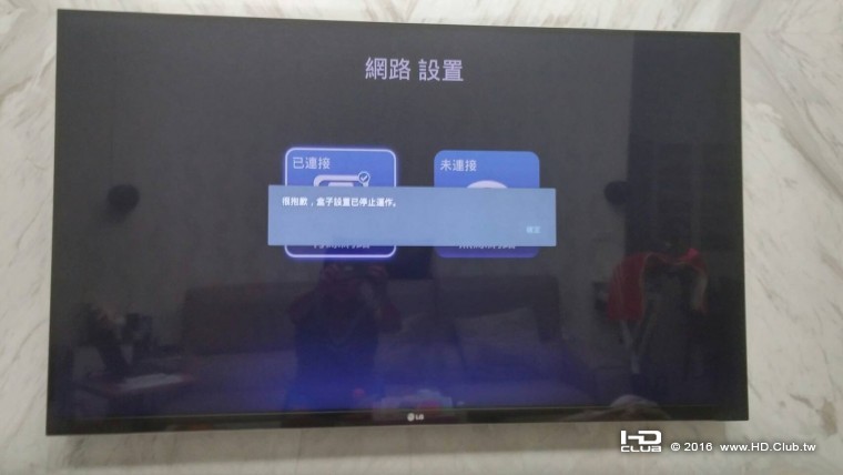

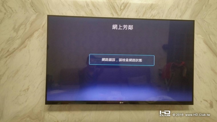

發表於 2016-7-9 22:24:01 | 顯示全部樓層
本文章最後由 hortin 於 2016-7-10 15:04 編輯

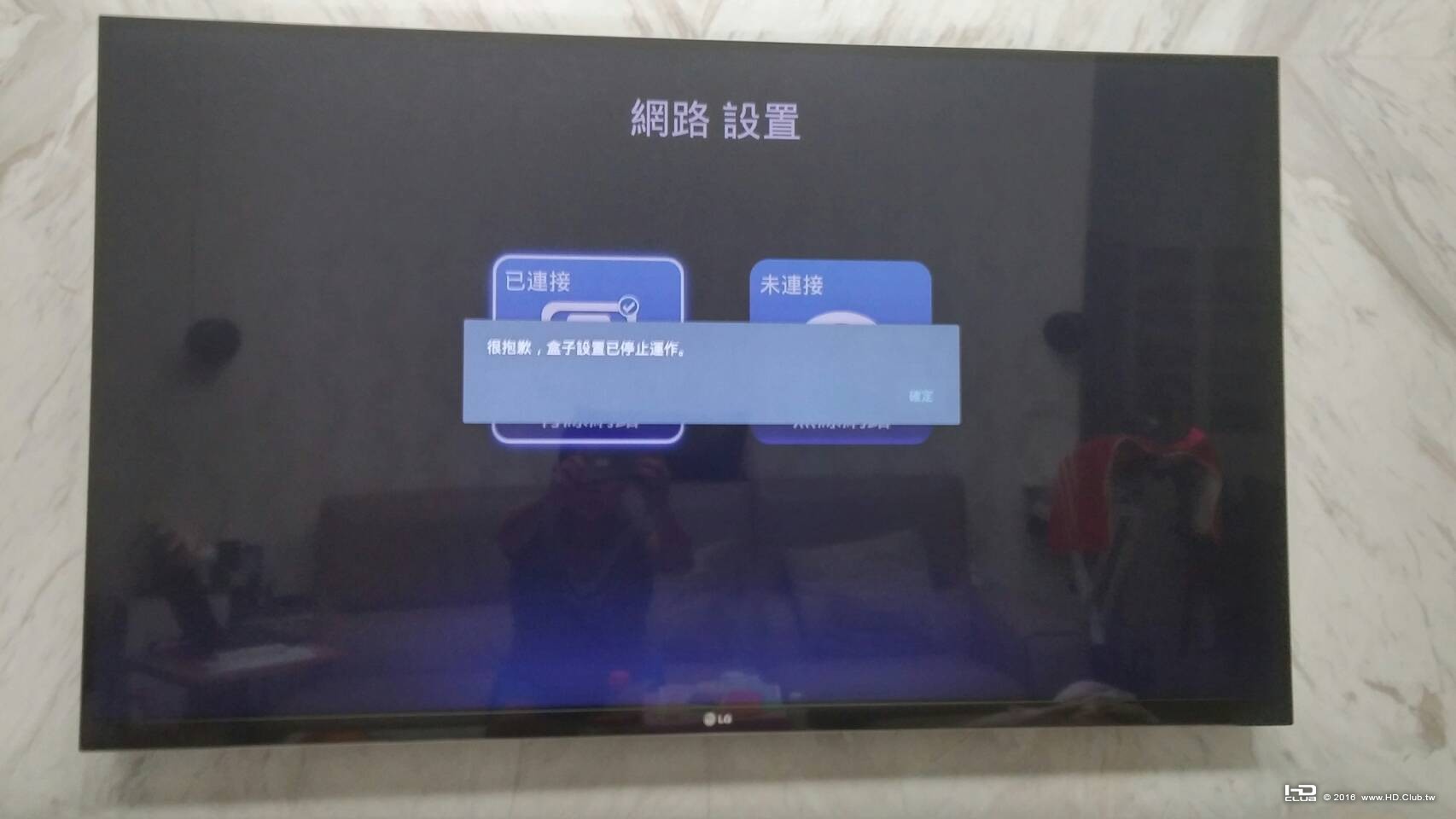

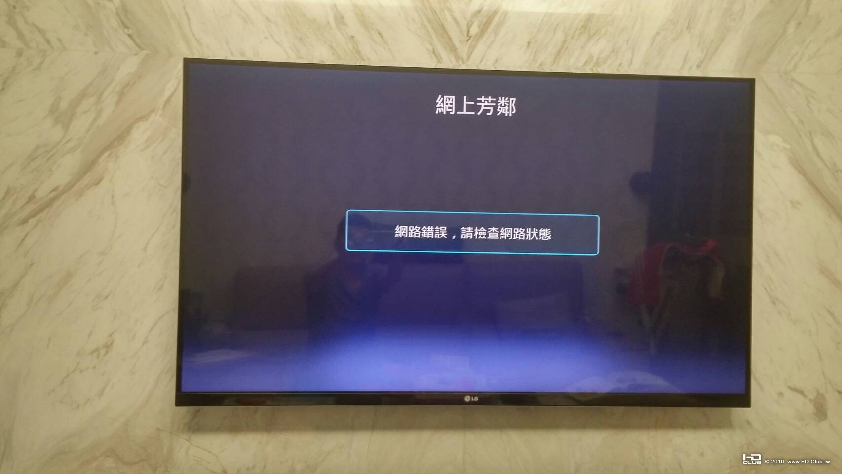

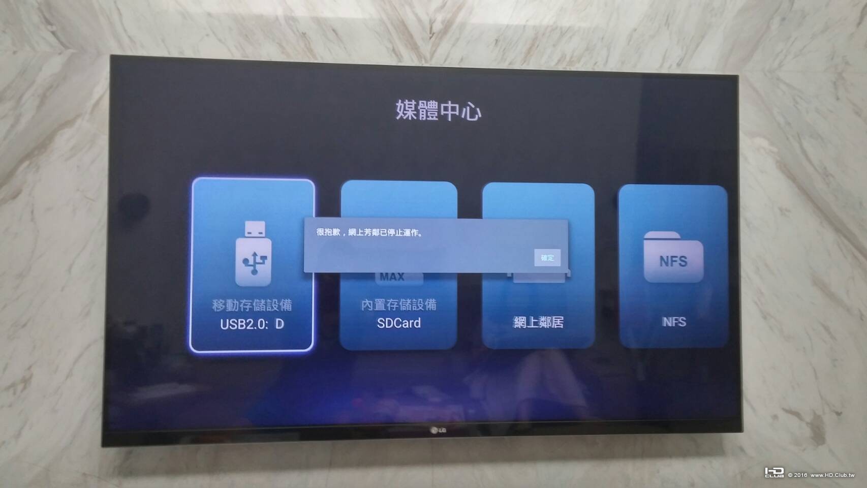

今日心血來潮將Q10 Pro拿出來把玩,並線上更新到Q10 Pro 1.0.3版,
悲劇的開始:
1. 媒體中心完全無法連到HTPC分享的網路芳鄰資料夾
2. 根據前幾樓網友說,一定要手動設定,嗯! 手動設定加完從快捷方式進入,直接顯示網路錯誤
3. 進入網路設置->有線網路,直接跳"很抱歉,盒子設置已停止運作"
4. 改用Wifi,還是一樣重複上述1~2項問題,且就再也無法跳回有線網路模式!
手動重刷2F提供的1.03 - 0524版本,上述四項問題依舊!
備註,所有韌體(固件)更新完,都有手動再恢復出廠設置一次

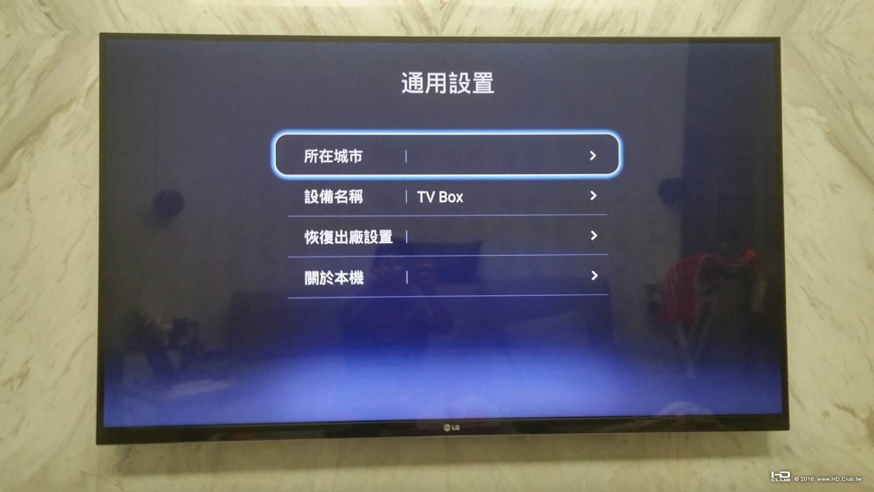

另外,城市地區不管哪版韌體,都是無法選擇的
目前嘗試降板回去,再測試看看!
降回1.0.3 2016-05-17.093407
上述問題依舊
手動安裝ES文件APP,可以透過區域連線連到網芳分享資料夾
但媒體中心無論自動手動都連不上!
YouTube跟KODI點選都無反應!
只能繼續等................................新固件!

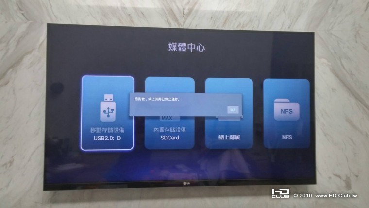

發表於 2016-7-10 11:15:13 | 顯示全部樓層

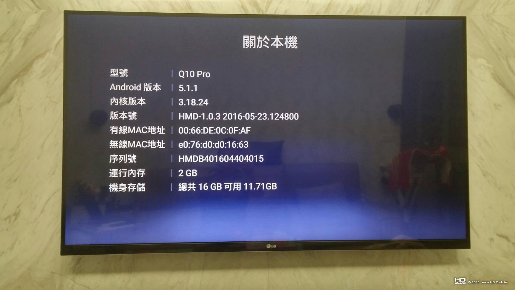

本文章最後由 hortin 於 2016-7-10 21:50 編輯
rocaf 發表於 2016-7-9 23:57
請問您更新韌體是用Recovery模式(選擇在地升級)還是強制模式(機器後面Reset)?
Recovery模式!
一直以來都使用這模式,除了變磚時才會嘗試使用強制模式
補圖在546F了
不懂,官方的線上更新完,為什麼反而大部分功能都開始異常!
有空再來嘗試強制更新好了!
強制更新試著刷回最新版
上述問題依舊,真的累了!

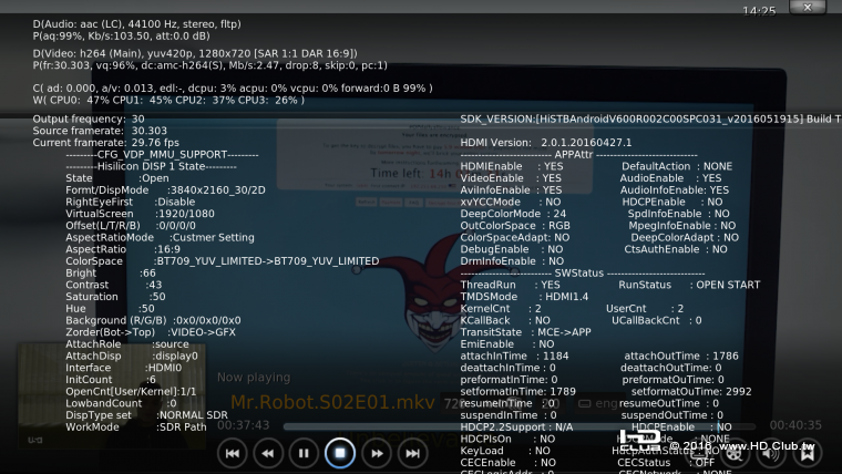

發表於 2016-7-14 11:38:46 | 顯示全部樓層
本文章最後由 6hzzz 於 2016-7-14 14:29 編輯

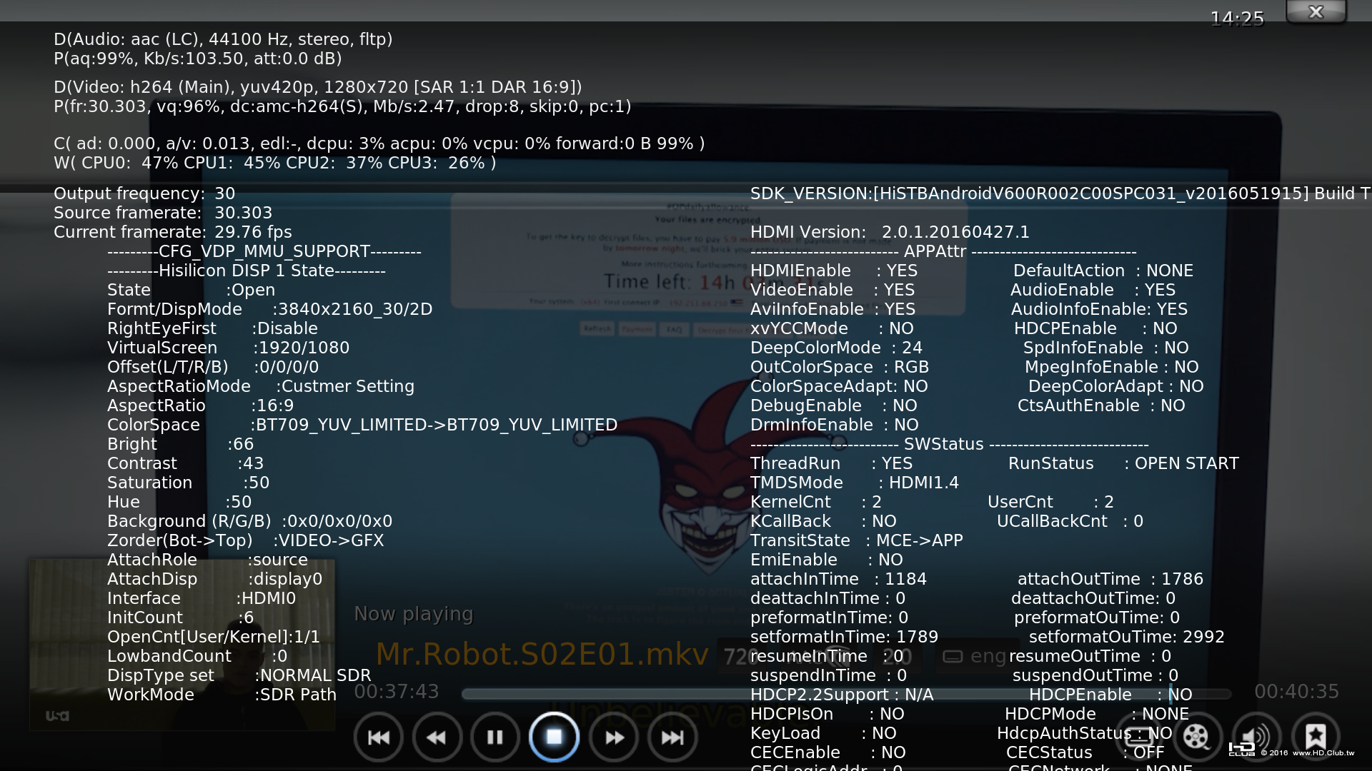

http://www.futeko.com/newforum/index.php?topic=1015.0
This addon for Kodi gives the same auto frame rate switching as Kodi+wrapper, but without wrapper.
download script.video.fswitch_HMD_3.3.3.zip. http://www.mediafire.com/download/t6t4hq15zttojql/script.video.fswitch__HMD_3.3.3.zip
