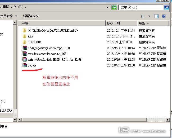

發表於 2016-10-22 10:31:42 | 顯示全部樓層
enixdq7 發表於 2016-10-21 23:02
將update檔案放入C: or 隨身碟:\主目錄(update or update.zip),還是出現沒有升級包.
軟體版本1.0.7/1.0.8:( ...
像這樣
像這樣
像這樣放
然後機子
像這樣操作即可
影片

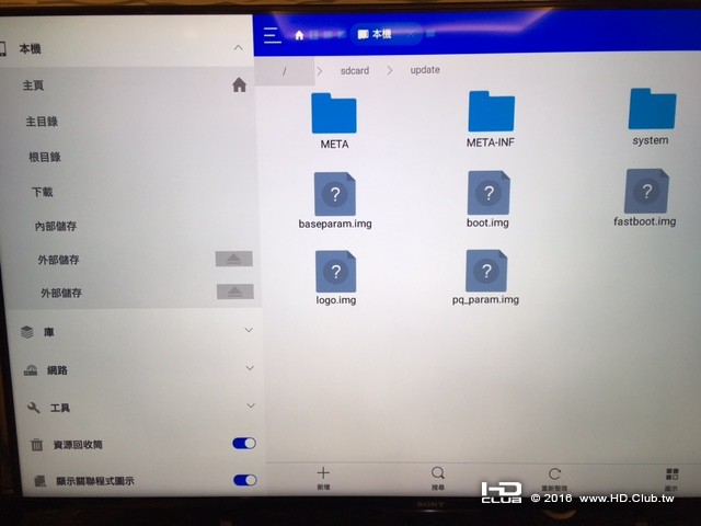

感謝回覆.已按照您的方式將update(已解壓縮)放入隨身碟內的根目錄(E:\update)或C:\sdcard\update,但還是出現沒有升級包?點選本地升級或高級設置內的升級,還是一樣.嘗試將Q10 Pro回覆為出廠設定值,還是一樣.我的Q10 Pro版本為1.0.3

enixdq7 發表於 2016-10-22 15:02
感謝回覆.已按照您的方式將update(已解壓縮)放入隨身碟內的根目錄(E:\update)或C:\sdcard\update,但還是出 ...
系統升級第一個條件就是升級檔檔名一定要是"update.zip"
原廠的升級檔直接使用就可以
解成資料夾就不能用了

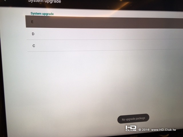

檔名確定是update.zip(使用原廠的),且升級檔zip壓縮檔(使用原廠的),放入隨身碟根目錄或C:\sdcard\update.zip還是出現沒有升級包.
不知道那個步驟出了問題?

我已照您的步驟選,及在高級選項內選升級,都還是出現沒有升級包?

您提供的步驟(選"系統設置"-->"系統升級"-->"本地升級"-->選C或D),我也試過了.
出現沒有升級包?
