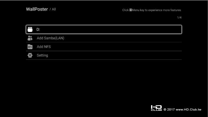

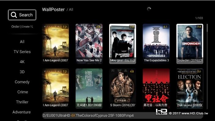

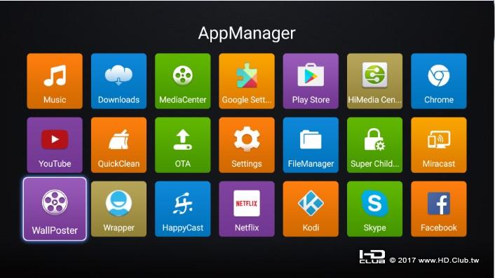

官方有出更新版本了
HMD-1.1.0 2017-03-15.164418
多了電視牆APP呢

發表於 2017-3-28 10:48:04 | 顯示全部樓層
本文章最後由 小六子 於 2017-3-28 11:45 編輯
太好了,等了一年終於等到海報畫面,目前機子上還沒有這個更新,等不急了馬上下來試試看。弄了一個多小時,下載兩次,更新都是失敗收場,之前下的app跟設定全被清除,有點傻眼了現在。
發表於 2017-3-28 13:17:48 | 顯示全部樓層
第一次下載完成後複製進內置硬碟做更新結果失敗,第二次以隨身碟方式也告失敗,不死心直接複製進c:裡面去更新,終於成功了,看到海報了,選海報可以直接播影片了,只是它的海報是直接抓網路的海報而且有影片內容說明(簡体字),並不是內置jpg優先,而且還會亂抓一通,哈哈。再來要回去弄我被砍掉的設定跟app,有點頭痛。
