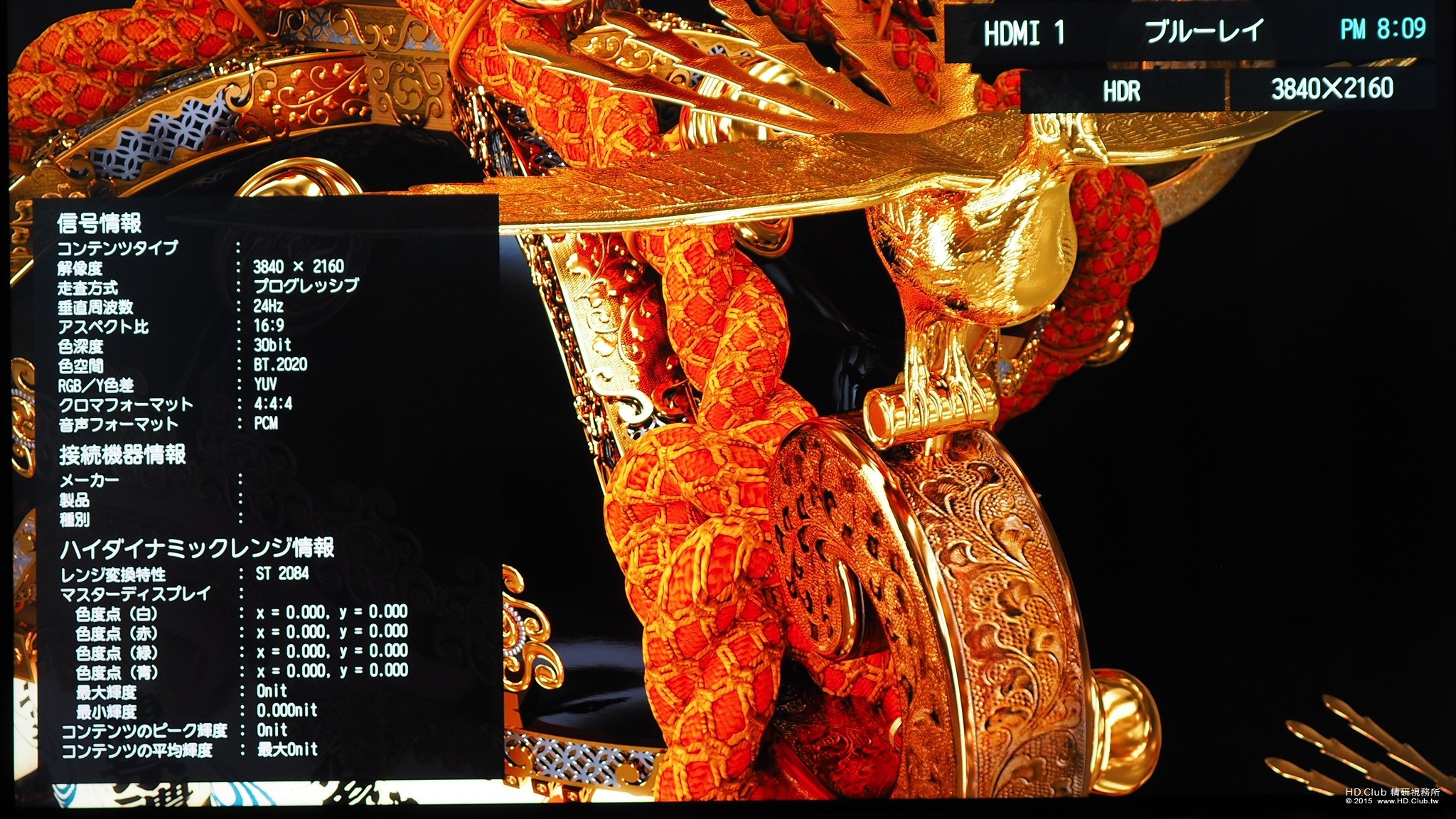

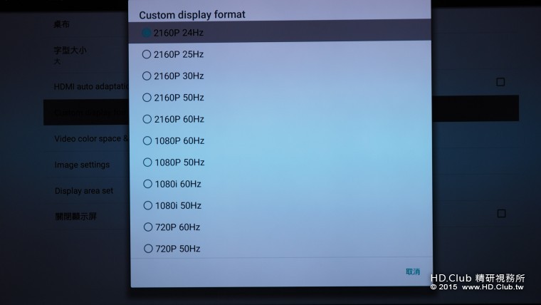

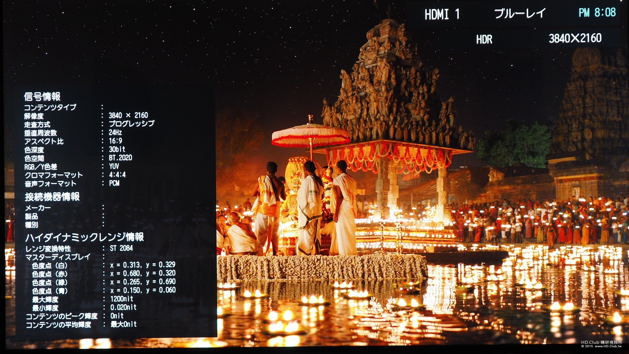

隨著年初為了迎接 4K 世代陸續進駐的器材到位, 舊世代播放機力不從心的狀況越來越明顯. 趁著這次網站團購便迎接今天的主角 Q10 Pro 進駐. 借用了站長提供的 HDR 素材, 就來測試看看整套系統是不是就位準備迎接下個影音世代囉.
今天的主角 Q10 Pro 韌體版本: HMD-1.0.3 2016-05-17.093407
擔任中繼站的 Pioneer SC-LX89 韌體版本: 1-289-011-722-193
今天的配角 Toshiba 65Z20X 韌體版本: T37-01B6DD404

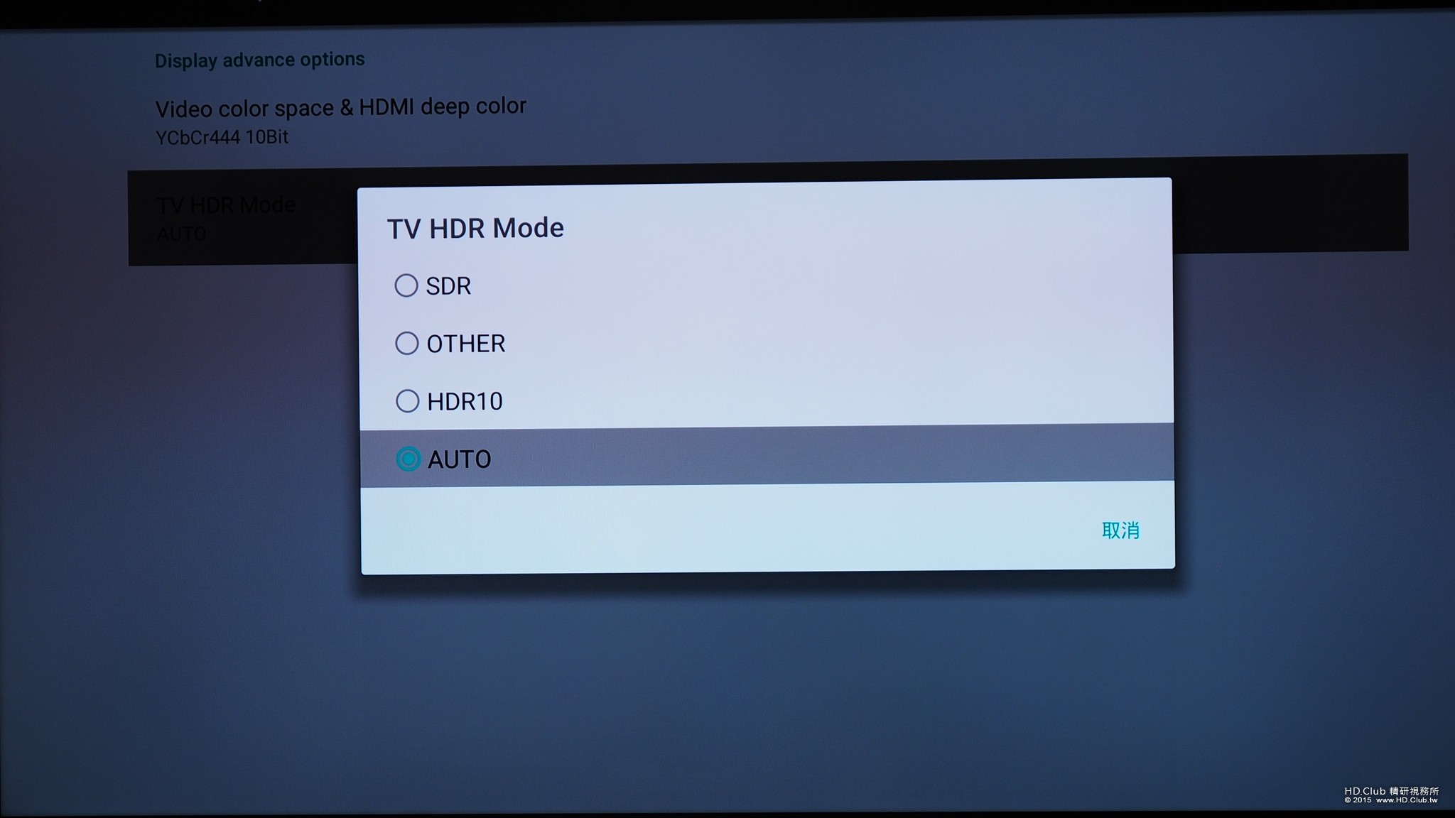

擴大機設定開通 4K60Hz 4:4:4 通道準備迎接大流量傳輸需求

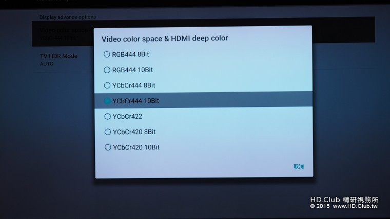

因為 Z20X 支援 4K60Hz YCbCr4:4:4 只到 8bit, 所以選擇 4K24Hz 來試 10bit 的能耐

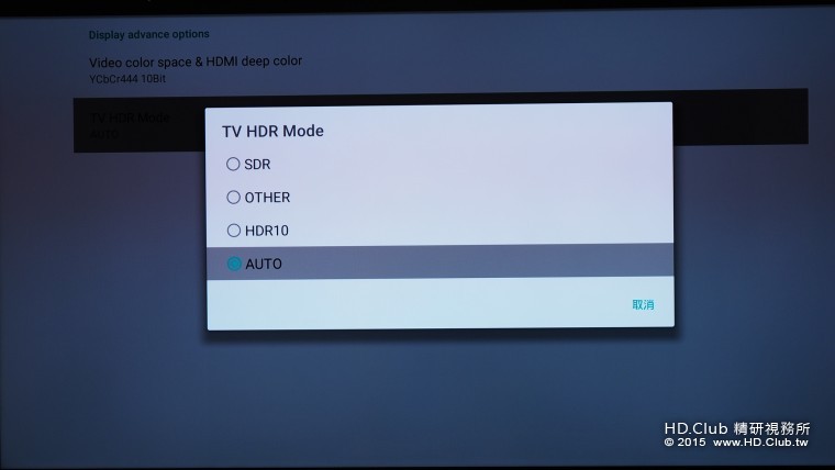

色彩格式跟色深度就設定直上 YCbCr4:4:4 10bit
HDR 設定 Auto 自動偵測

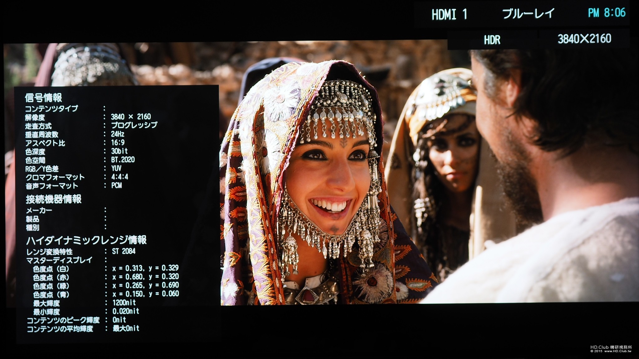

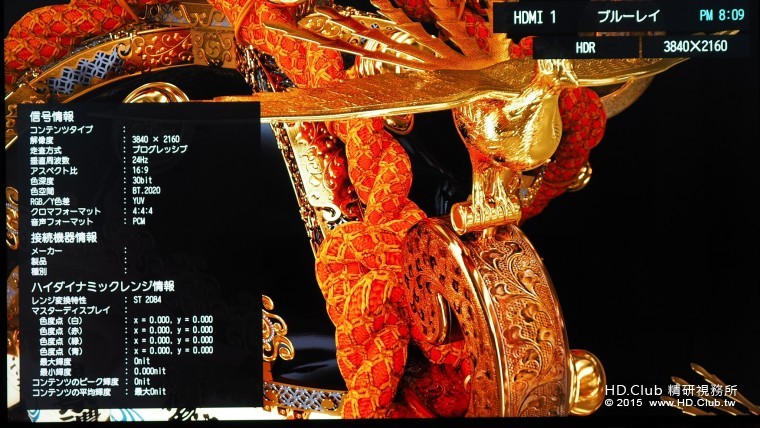

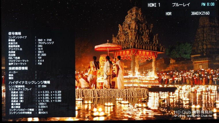

各 位 觀 眾 HDR 訊號順利點燈過關, 電視成功顯示 HDR 訊號. 請原諒小弟攝影技術欠佳, 原本有照 SDR vs HDR 的比較, 但是測光跟白平衡掌握不好, 沒辦法完整表現在照片結果上, 所以只挑了幾張 HDR 片段的截圖來交差. 剛看到 HDR 運作時, 強烈的光影反差對比在畫面上浮現, 心中一陣小小感動, 不過為了達到大動態表現, 可以明顯感覺到電視全力提升背光, 所以在一些暗部場景裡反而讓黑背景稍微浮了出來, 希望電視日後的韌體有機會繼續改善這個狀況囉.

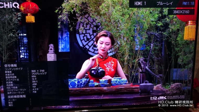

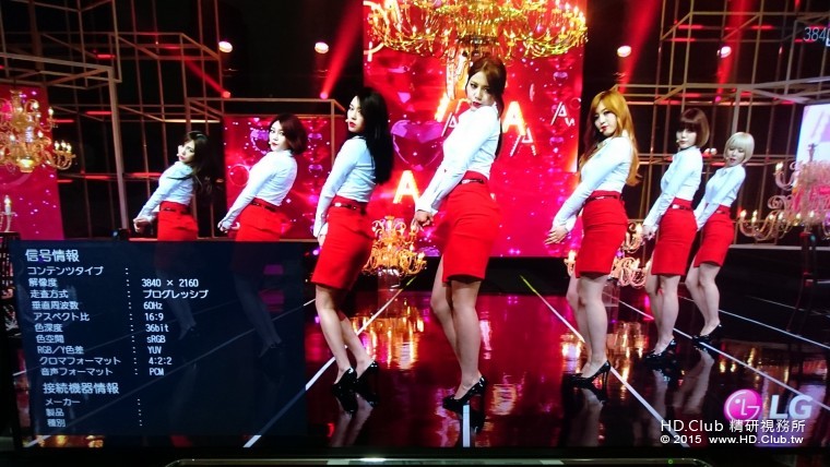

請問,有沒有測試2160p@60hz 4:2:2 10bit和4:2:0 10bit輸出呢?
 樓主| 發表於 2016-5-22 22:34:57 | 顯示全部樓層
本文章最後由 Shiryu 於 2016-5-22 22:45 編輯
6hzzz 發表於 2016-5-22 21:44

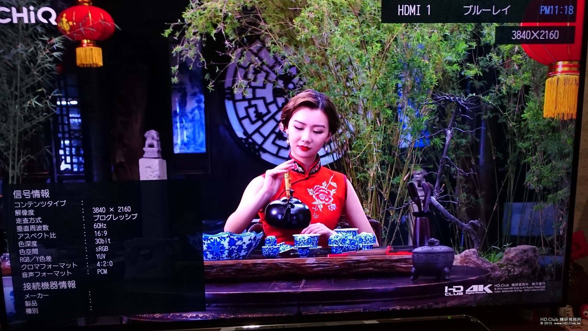

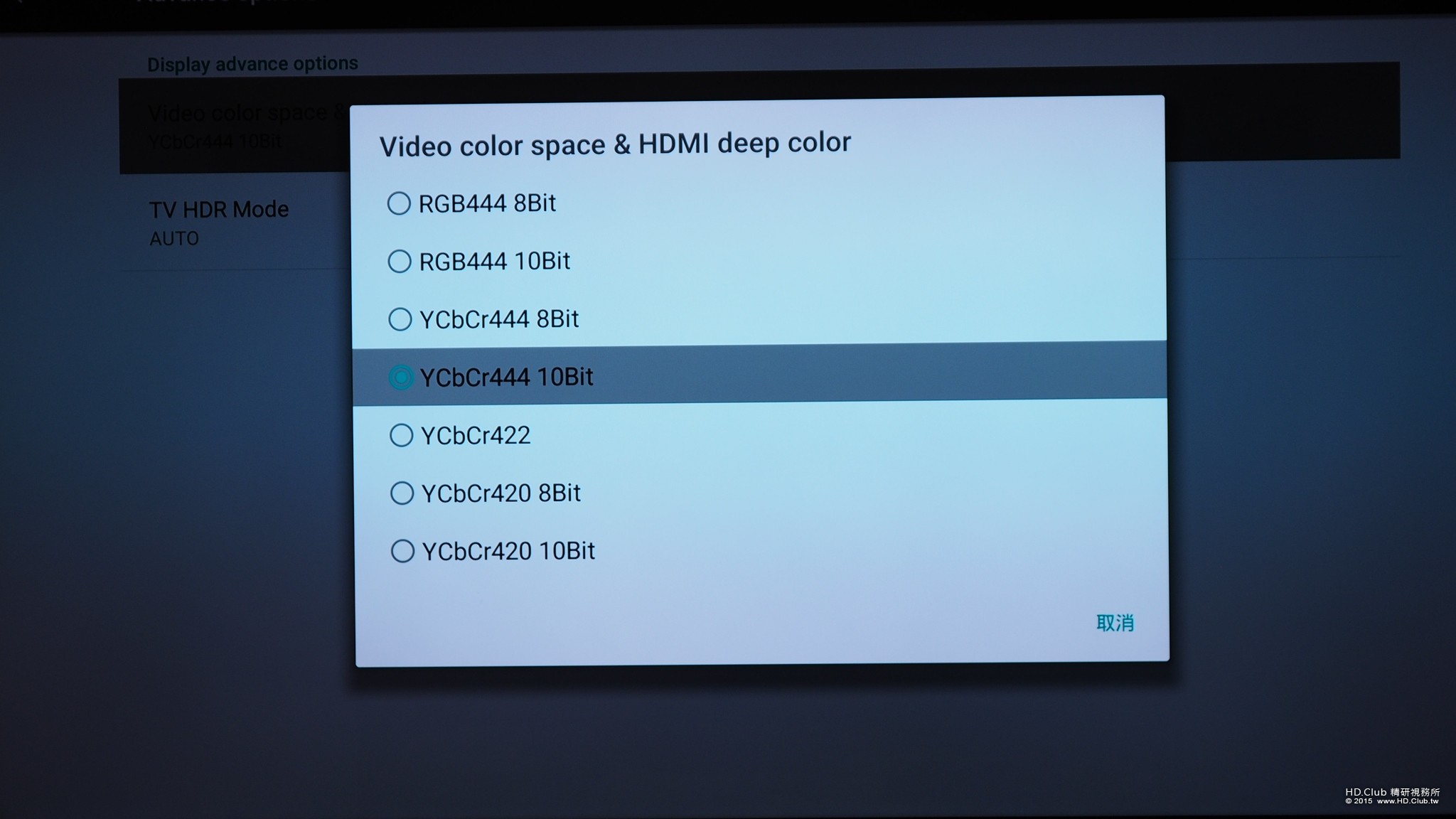

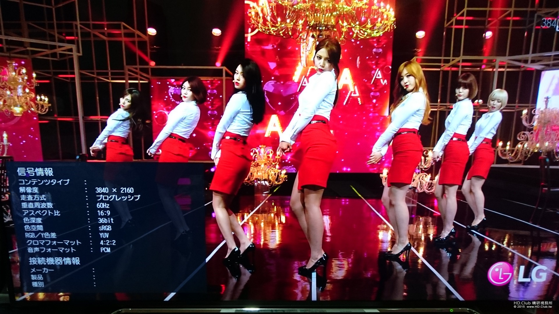

手機照傷眼
2160p@60hz YCbCr422
一般檔案撥放會被電視認為 YCbCr422 12bit  的樣子
撥 HDR 測試檔會被強制改去 24hz
2160p@60hz YCbCr420 10bit
一般檔案撥放沒問題

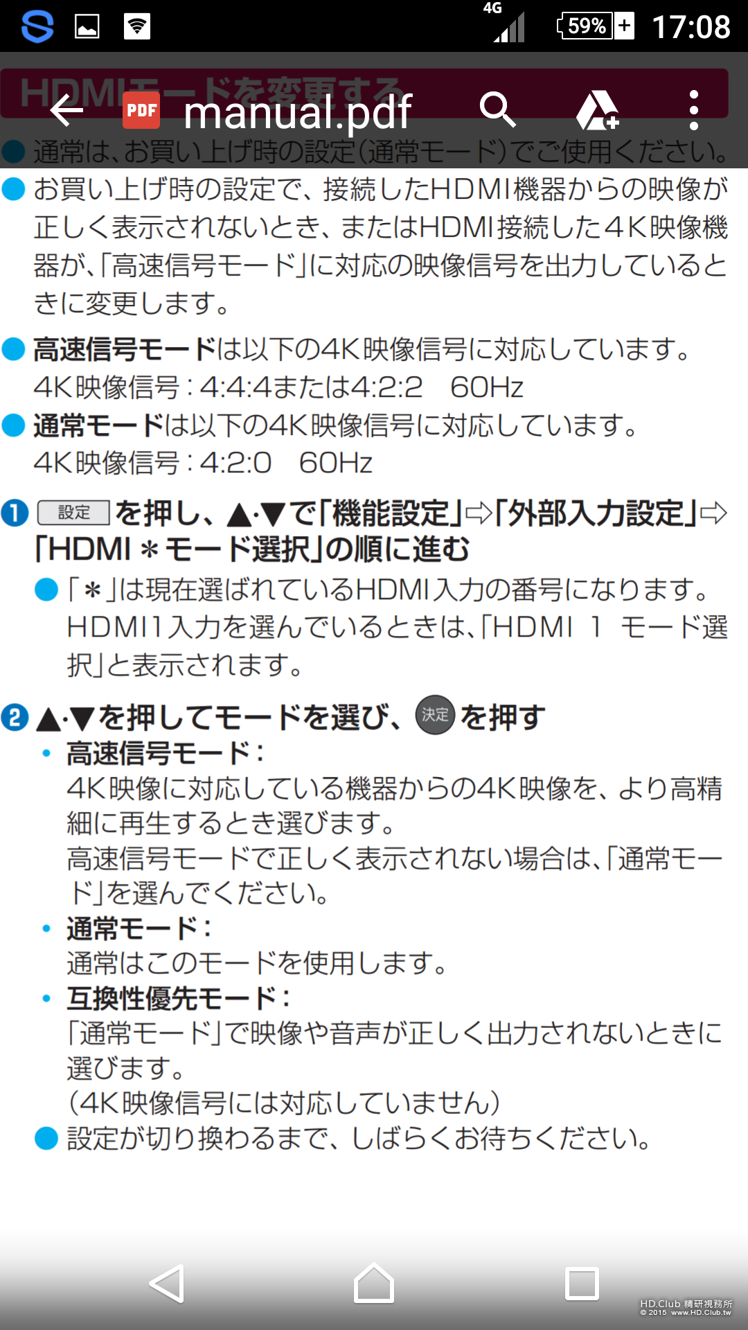

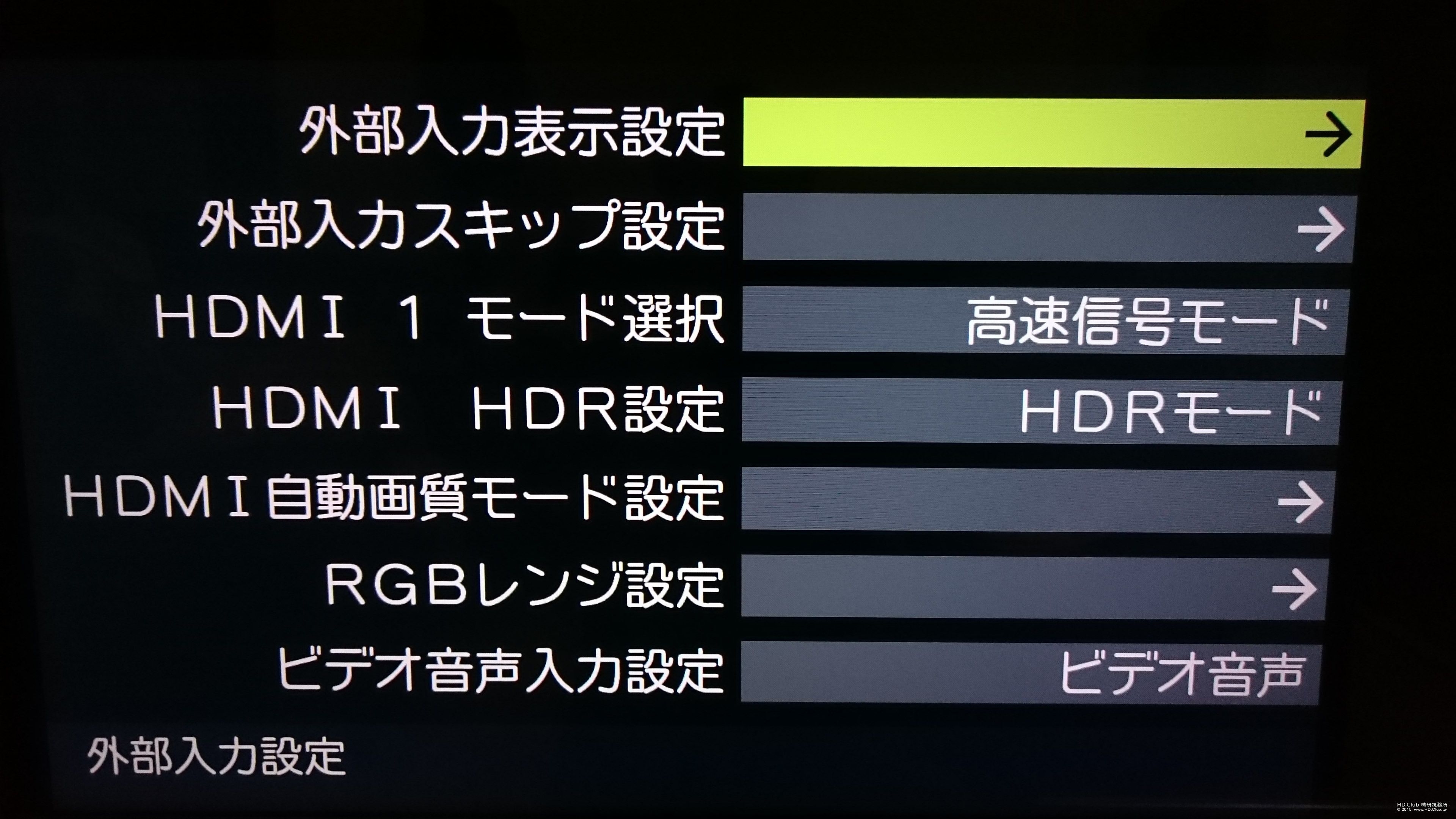

本文章最後由 pannvivian 於 2016-5-23 09:51 編輯

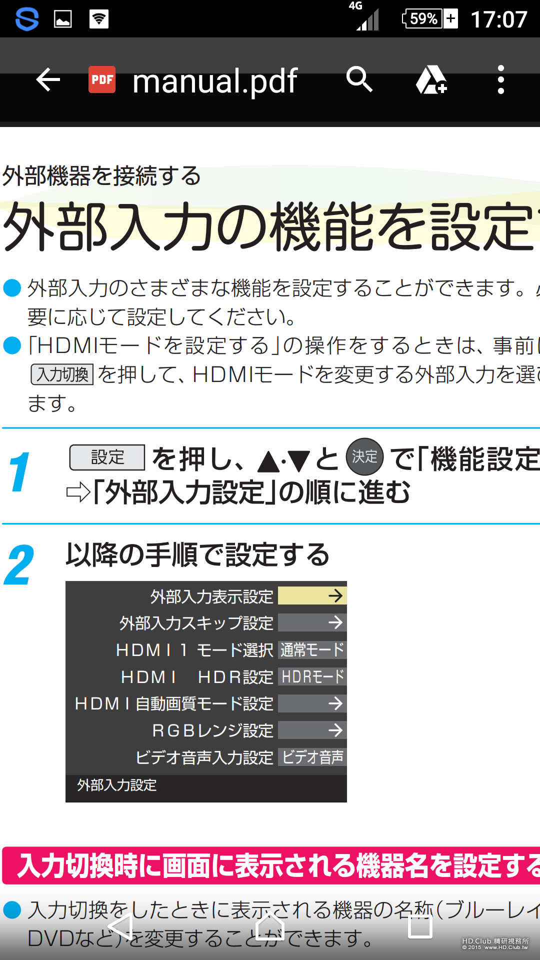

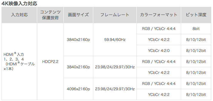

請問發文的Shiryu大  Z20X 我若設定在4K60P
就只能固定 YCbCr 420 8bit
其他選項都無法選擇  但您可以選擇別的選項嗎??  還是我的Q10 pro 有問題
但是按照z20x官網數據 以下應該在4K 60Hz 都應該可以選擇才是
RGB 4:4:4 8bit / YCbCr 4:4:4 8bit
YCbCr 4:2:2        8/10bit
YCbCr 4:2:0        8/10bit
發表於 2016-5-23 17:15:42 | 顯示全部樓層
pannvivian 發表於 2016-5-23 09:49
其他選項都無法選擇   ...
請設定電視的HDMI 選項

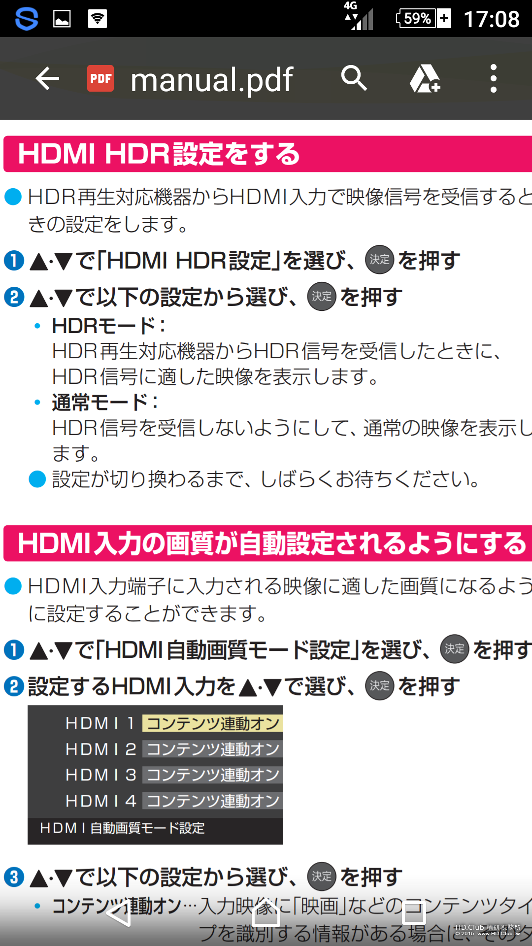

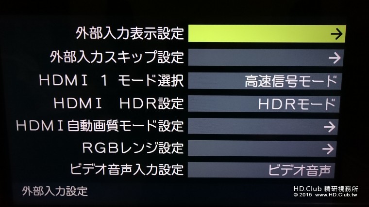

如同 psr4 兄提示的, 電視的 HDMI 相關設定應該是主要的問題, 再不然就是擴大機接口是不是有相關設定得一併開通.
小弟目前電視的設定
擴大機接口設定開通
發表於 2016-5-24 11:11:59 | 顯示全部樓層
謝謝各位的幫忙 將HDMIモード  改成 "高速信号モード"  就可以調整了 謝謝

本文章最後由 6hzzz 於 2016-6-24 09:47 編輯
我Q10四代刷了最新1.0.4固件,Q10PRO也會跟進。新固件對HDR有加強,RGB444 8bit輸出不再丟失灰階動態範圍,重要的是此模式能開啟電視的FRC 10BIT抖動,有沒有開啟10BIT抖動可用http://www.hd.club.tw/thread-207368-1-1.html 11樓來檢測。開啟後畫質明顯提升。但要在畫質引擎里,要自定義調整亮度和對比度。可根據AVSHD來調校暗部和高光。
我想說的是,Q10PRO等新固件發佈後,樓主在確定RGB444 8bit不丟灰階,暗部和高光都OK的情況下,跟YCbCr 422 12bit/YCbCr 444 10bit輸出對比畫質,看看哪個更好?
