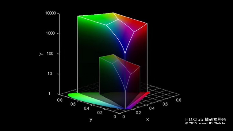

= 認識HDR =
什麼是近期影視產業最夯的話題,那當然非「HDR」莫屬。HDR 為 High Dynamic Range 的縮寫,故中文翻譯為高動態範圍。就如同當年 HD (High Definition) 解析度推出後,將之前的解析度稱之為 SD 一樣,在 HDR 高動態範圍推出後,過去的動態範圍則稱之為 SDR (Standard Dynamic Range) 標準動態範圍。SDR 的規範是從 CRT 顯示器時期來的,其定義的最高亮度為 100 nits (cd/m^2)。這規範一路沿用到 HDTV 時期,也就是 ITU.709 便仍以 SDR 作為動態範圍的規範。
(較小的立方體為 REC.709 於 SDR 規範下的色彩空間,而外圍較大的則是 REC.2020 在 HDR 規範下的色彩空間)

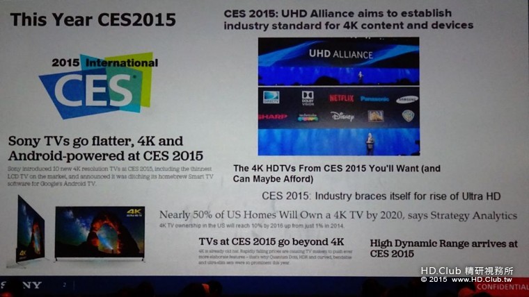

從 2015 年初的 CES 展會開始,HDR 議題被正式搬上了檯面,成為繼 4K 後最新的影視產業議題。不意外的在新規範發展初期,也都會呈現各方“角力”的狀態。而同時跨足影視產業多個領域的 Sony 會如何佈局市場,也一直是產業發展上重要的參考指標之一。
到了今年 CES2016 展會,UHD 聯盟「UHD Alliance」頒布了一個新的「Ultra HD Premium」認證標章,其中明確的針對 HDR 做出了規範。所以像是近期推出的 4K 藍光播放機與藍光片,已經陸續開始出現「Ultra HD Premium」標章來強調其支援 HDR 規格的播放。

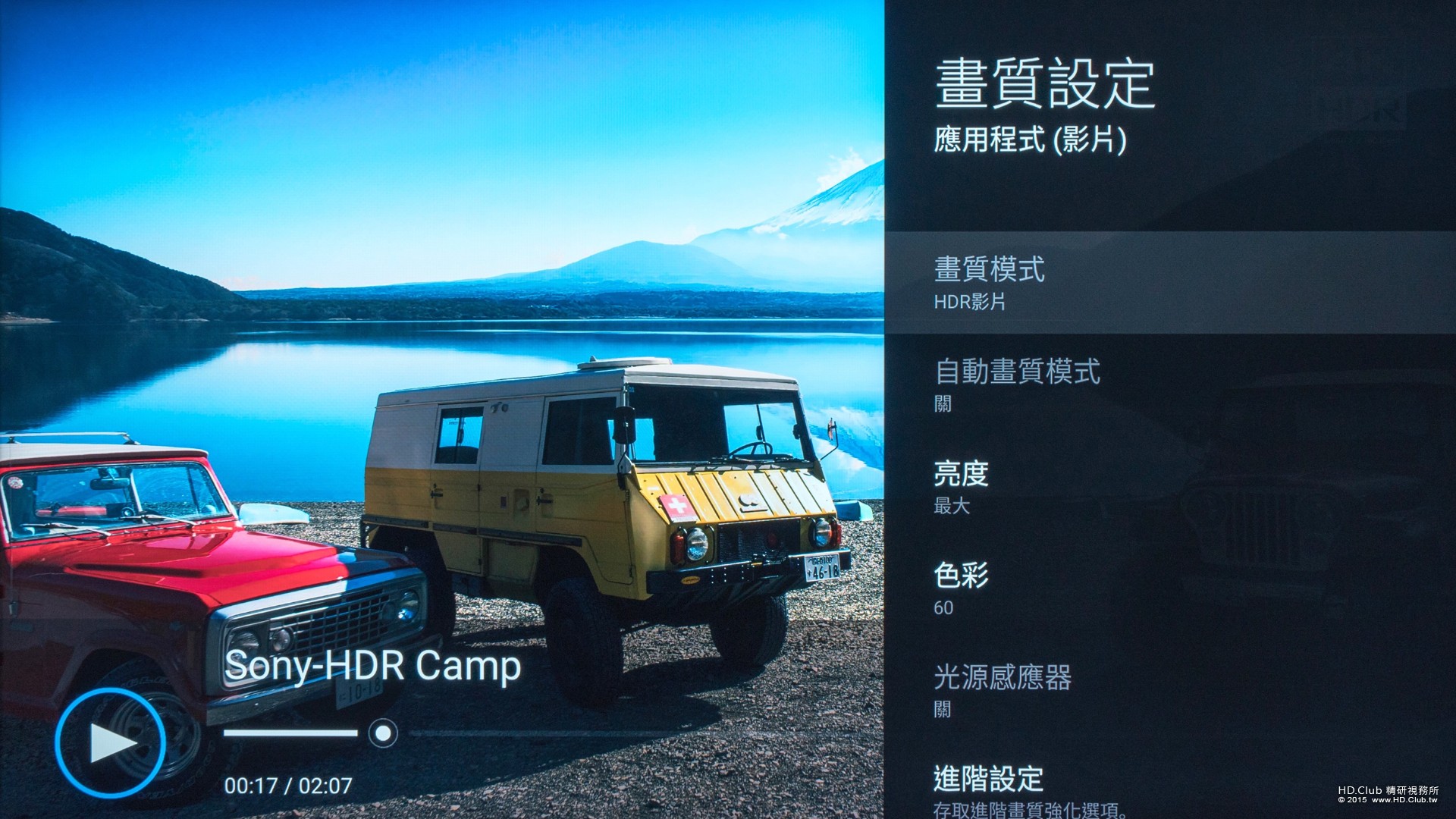

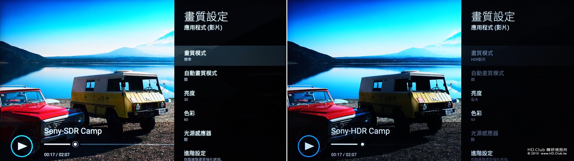

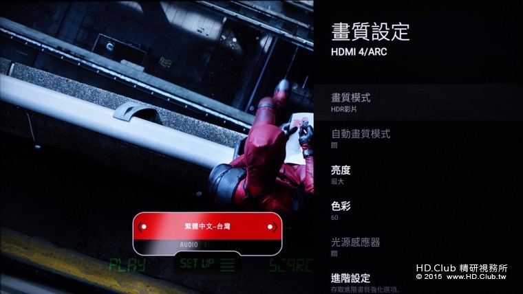

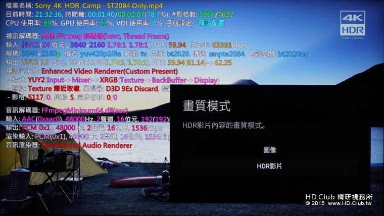

要在 KD-65X9300D 上看 HDR 影片有三個方法,第一種是直接用 USB 播放符合 HDR10 規範的影片,由於檔案本身會帶有 Metadata 資訊,電視在讀取到參數後便會自動開啟「HDR影片」模式進行播放。第二種是透過內建的 Netflix 播放以 HDR 製作的影片,像是選到「馬可波羅」影集時,敘述欄位旁邊便會出現 HDR 的字眼。

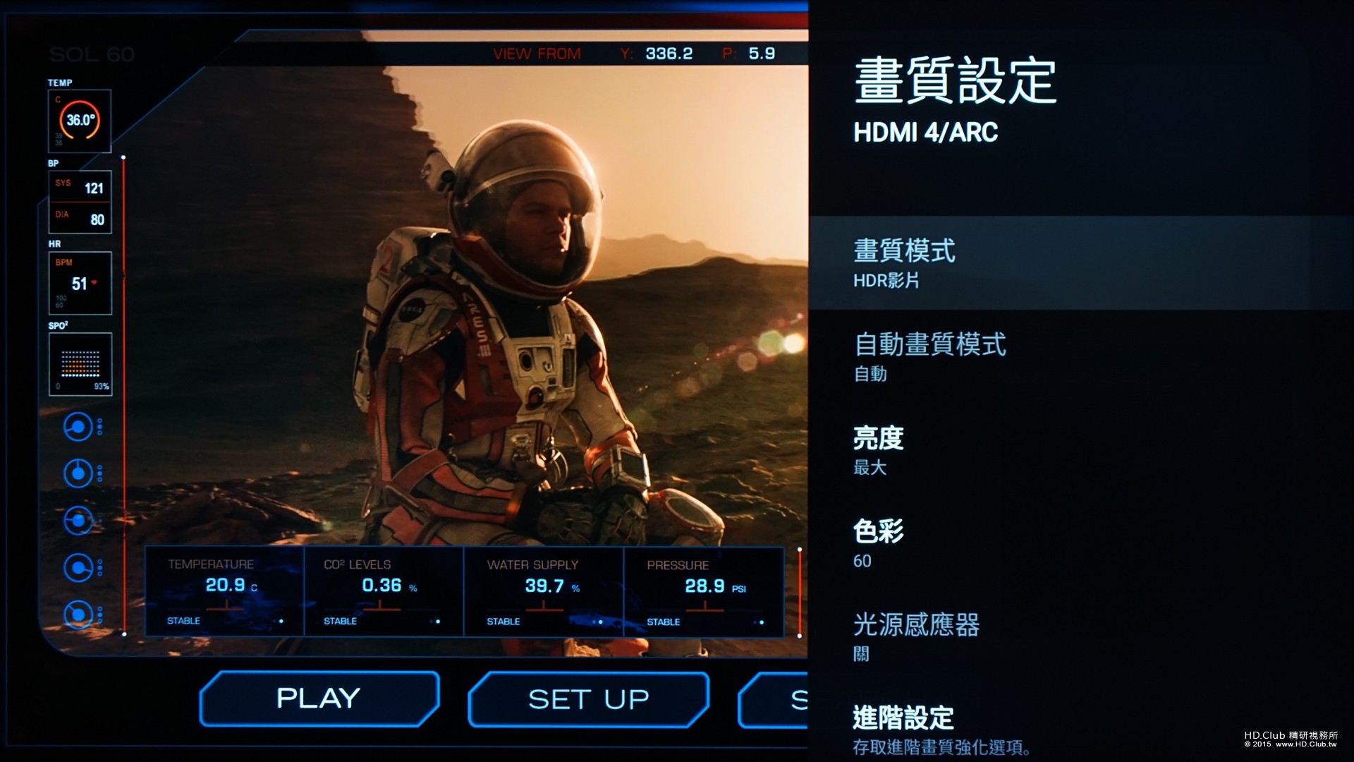

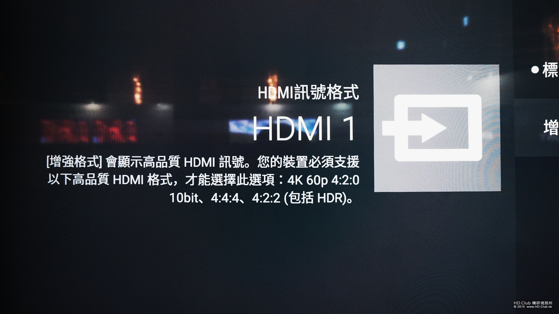

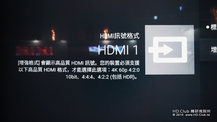

最後一種則是透過 HDMI 輸入 HDR 的訊號。在規範上,若要以 HDMI 作為 HDR 訊源,其 HDMI 須符合 2.0a 的規範,雖然 KD-65X9300D 在規格清單上並未特別標注 HDMI 的版本,但經過實際測試後,確定是可以自動辨識 4K HDR 藍光播放機所送出的訊號是否為 HDR 影片。但比較要注意的是,使用者需先到系統設定中,手動將該路的 HDMI 訊號格式設定從原本預設的「標準格式」切換到「增強格式」,這樣一來才能在 HDMI 介面收到 HDR 訊號時,自動將畫質模式切換為「HDR影片」。附帶一提,當格式進行切換時,電視會進行一次重新開機。

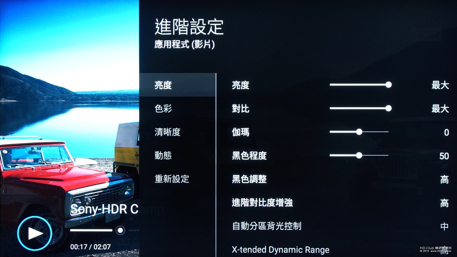

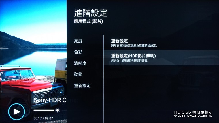

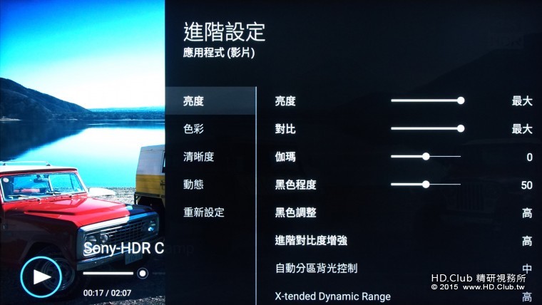

另外,透過上述的三種訊源讓電視「自動」切換到「HDR影片」模式後,是無法再手動變更為其他畫質模式的,且部分選單也將會反灰無法自訂。

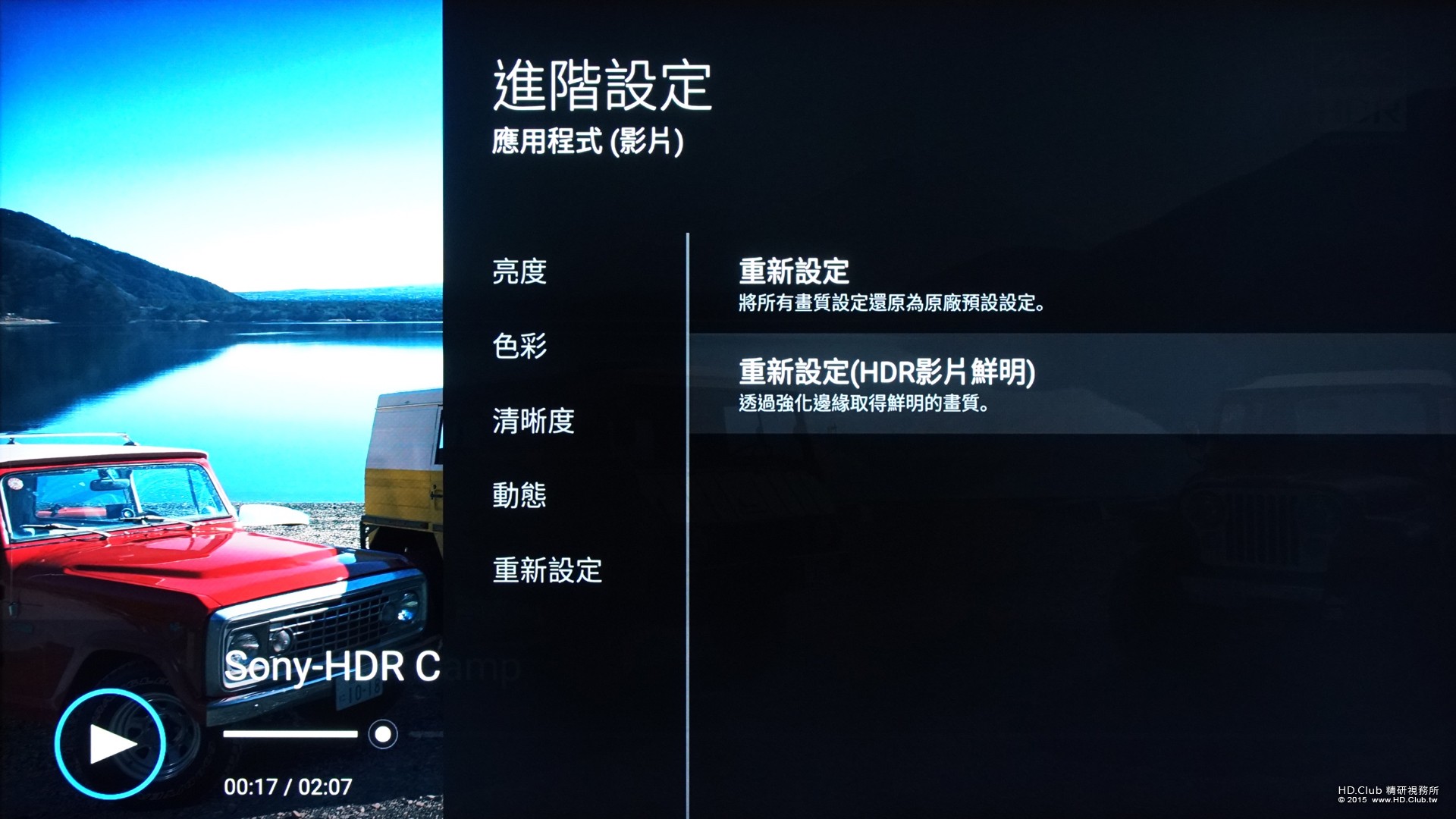

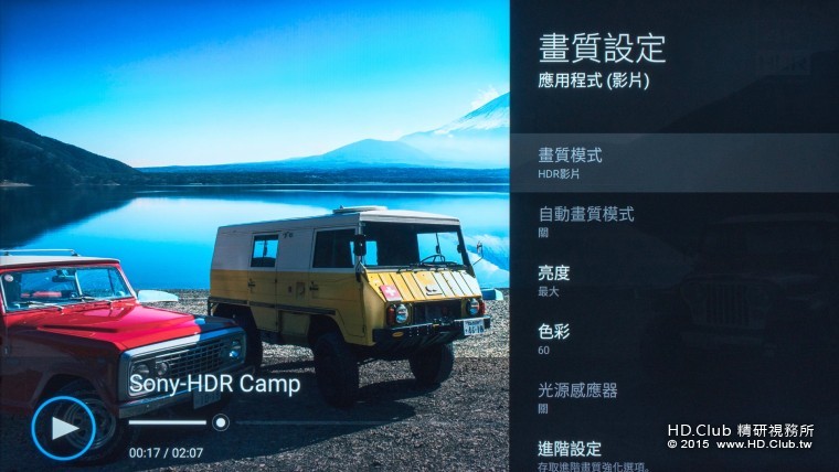

在底下的「進階設定」中有兩個「重新設定」可進行參數初始化,接下來會以「HDR影片鮮明」作為觀看體驗時的標準。

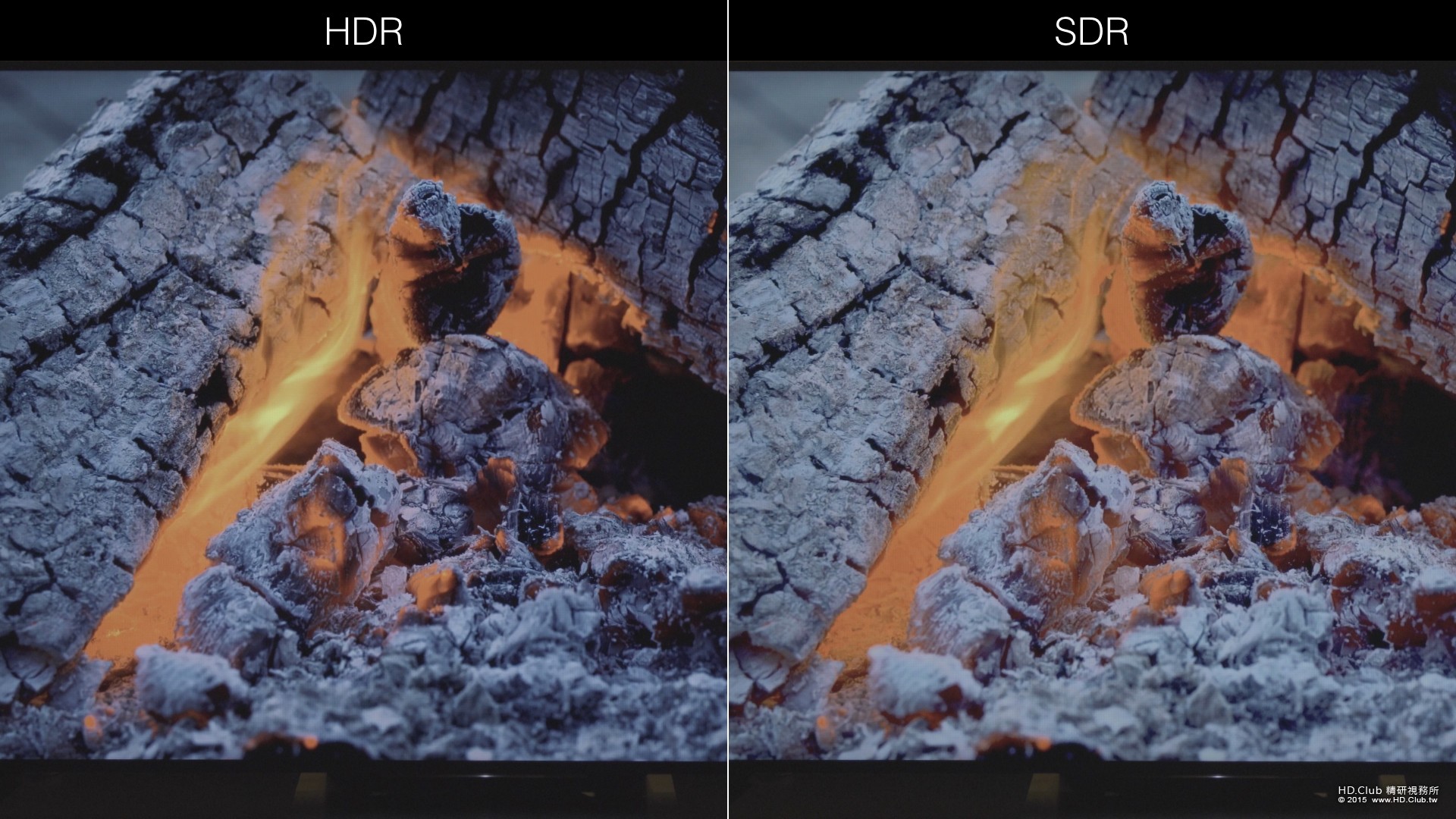

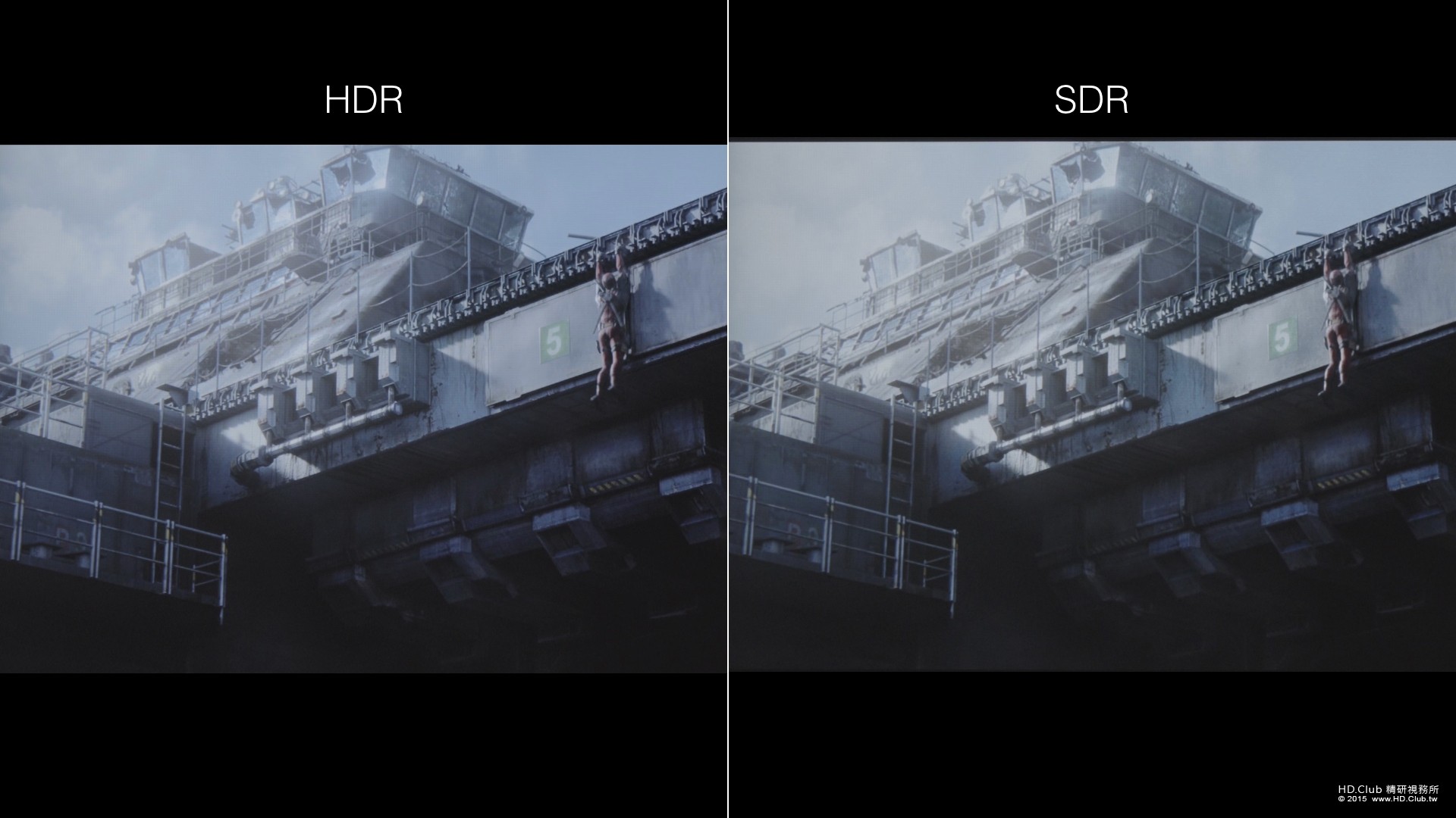

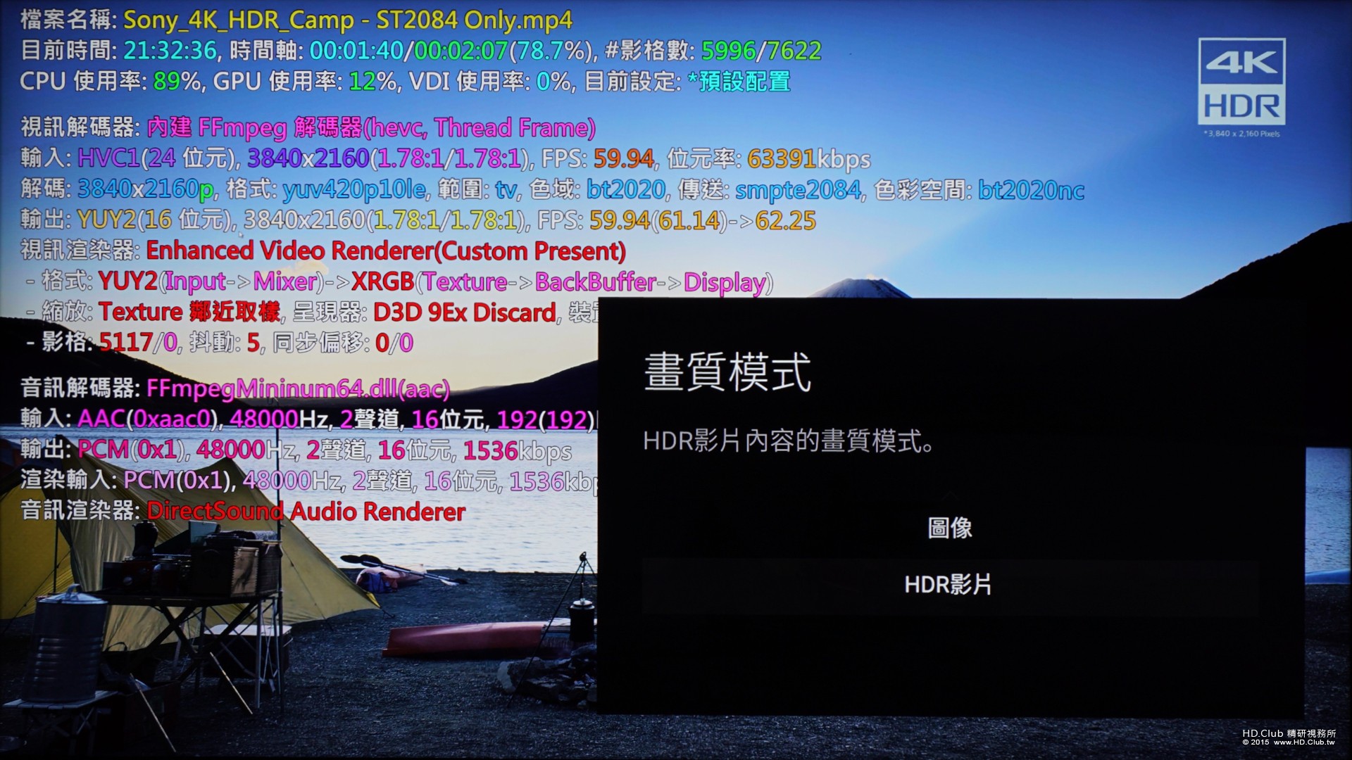

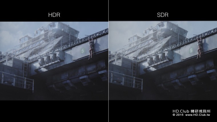

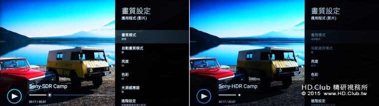

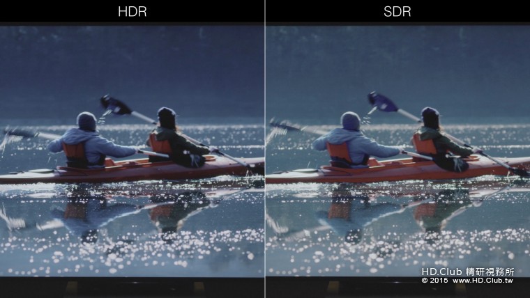

在開始分享 HDR 影片的觀看感想前,必須先跟各位讀者說明一下!由於現有的影片/圖片及播放/顯示裝置大多仍以 SDR 作為顯示標準,故任何超過 100 nits 以上的亮部都會是沒有細節的白。所以在翻拍 HDR 畫面時,若暗部曝光正確,那亮部便會顯得過曝,要不就是為了保護亮部細節,而讓暗部顯得過黑。因此在 SDR 顯示條件下,是無法透過翻拍的方式忠實傳達 HDR 的體驗感受的!
(上圖右為翻拍 HDR 模式畫面,相較於左側 SDR 畫面可以明顯看到,當顧了亮部會造成暗部偏暗)
但實際上現場是看得到 HDR 畫面中暗部細節的 (*下圖用照片RAW檔做調整後輸出)

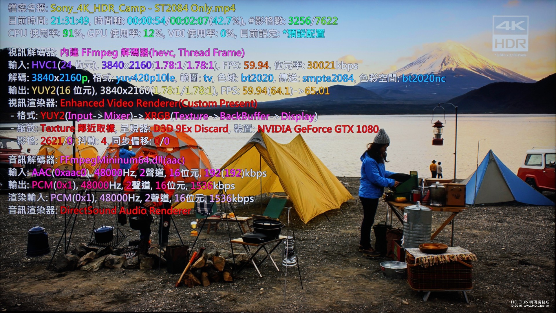

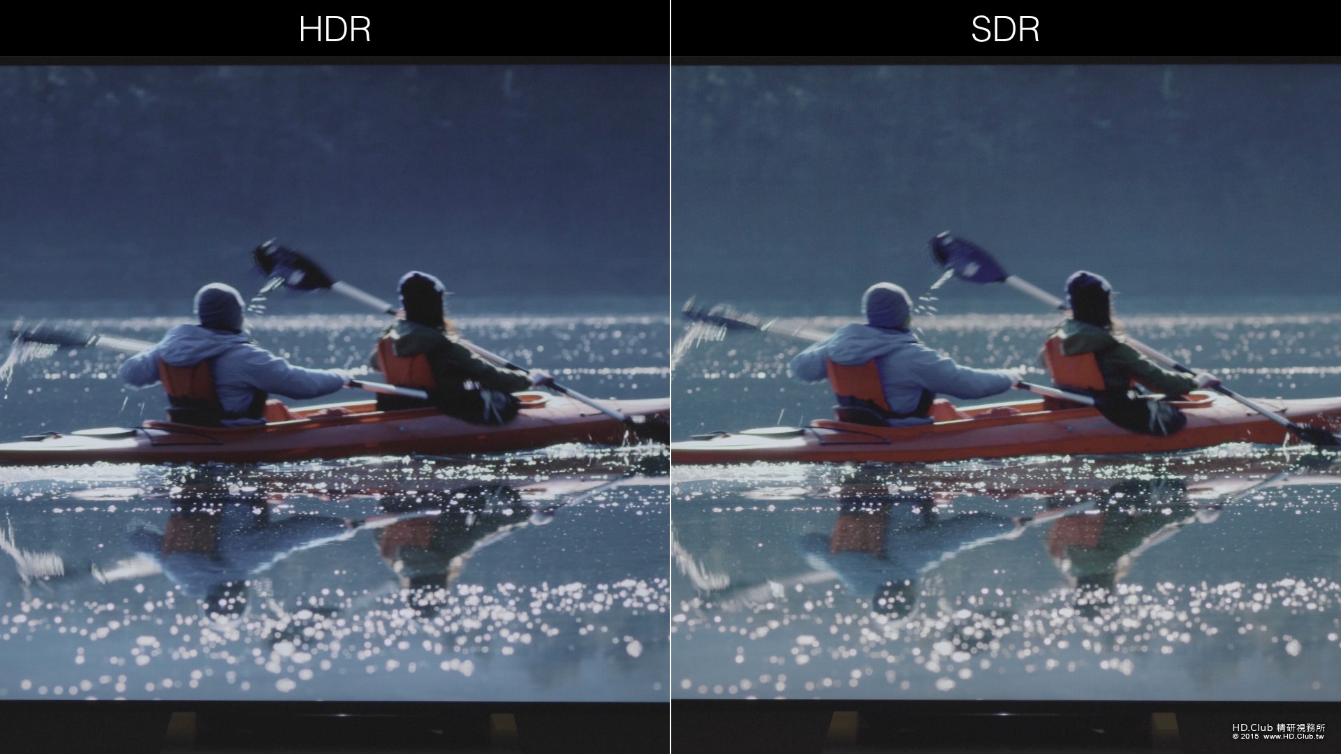

既然無法忠實呈現,那又要如何讓讀者們感受 HDR 與 SDR 的差異呢?筆者想到了 Sony 攝影機中所內建的 S-Log 曲線!利用該曲線能拍攝 14 檔高動態範圍影片的特性,在相同設定條件下拍攝 HDR 與 SDR 所播放的影片,方便讀者「比對」出兩者在動態範圍上所呈現出的差異。接下來的影片便是以 a7R II 設定在 S-Log2 模式下進行翻拍,且以未調光的影像直接輸出。在標準 SDR 螢幕下看起來,畫面會是比較偏灰的低對比畫面,但兩相比較之下,可以看出 HDR 翻拍畫面的對比度,會比 SDR 來得更強烈些,這也代表其層次表現上會顯得更為豐富的多。
HDR v.s. SDR 影片 (以 S-Log2 翻拍)
1. Sony 4K HDR 展示片
畫面截圖

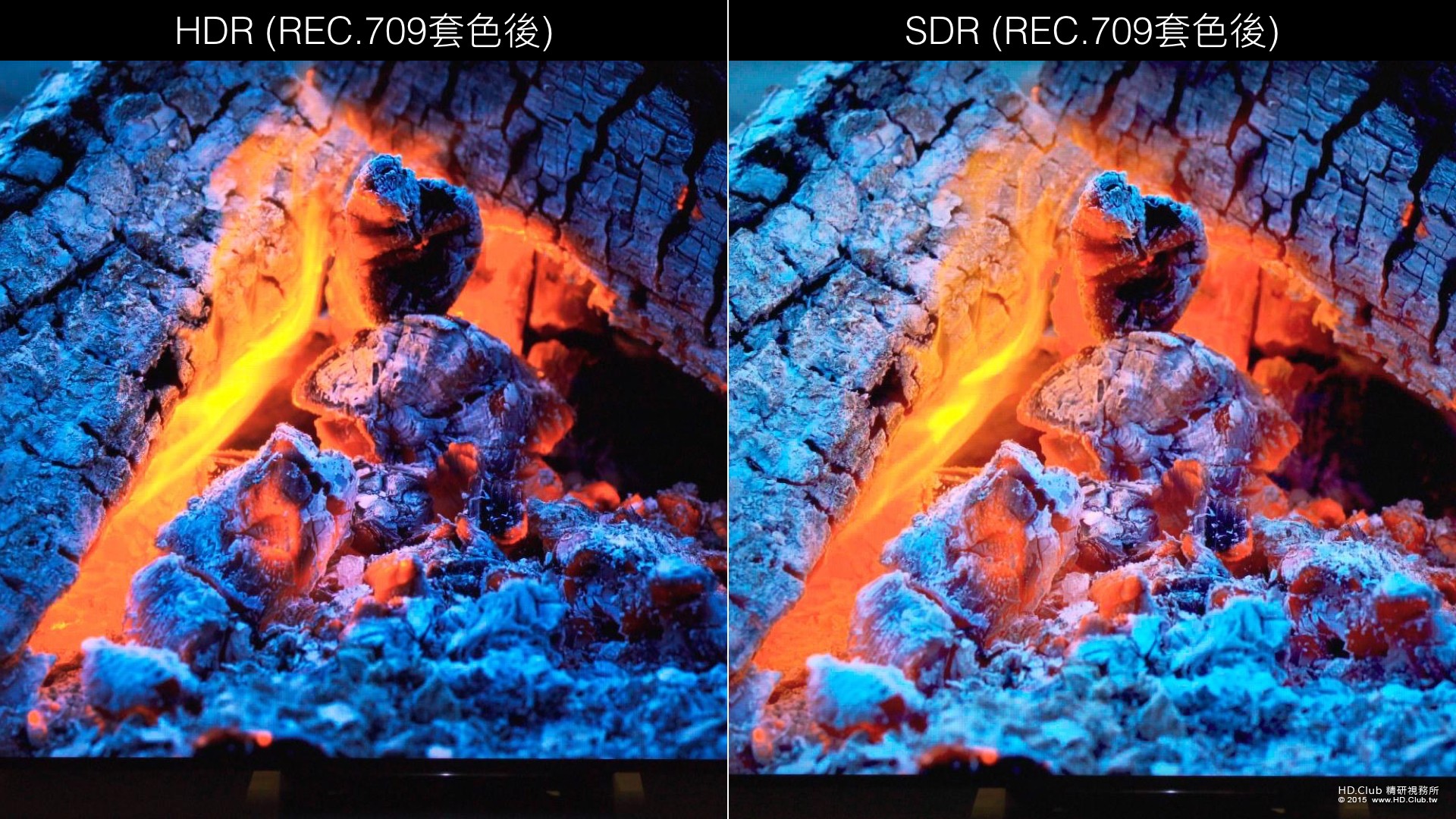

展示片中安排了許多高反差的畫面,像是以逆光方式拍攝太陽,還有像是湖光反射跟炭火等,這些強光源在 HDR 的表現下都變得更加耀眼,有著明顯不同於過去所看到的明亮感,的確更像是現場看到的感覺。
(附上以 REC.709 套色所呈現出的翻拍畫面供參考)

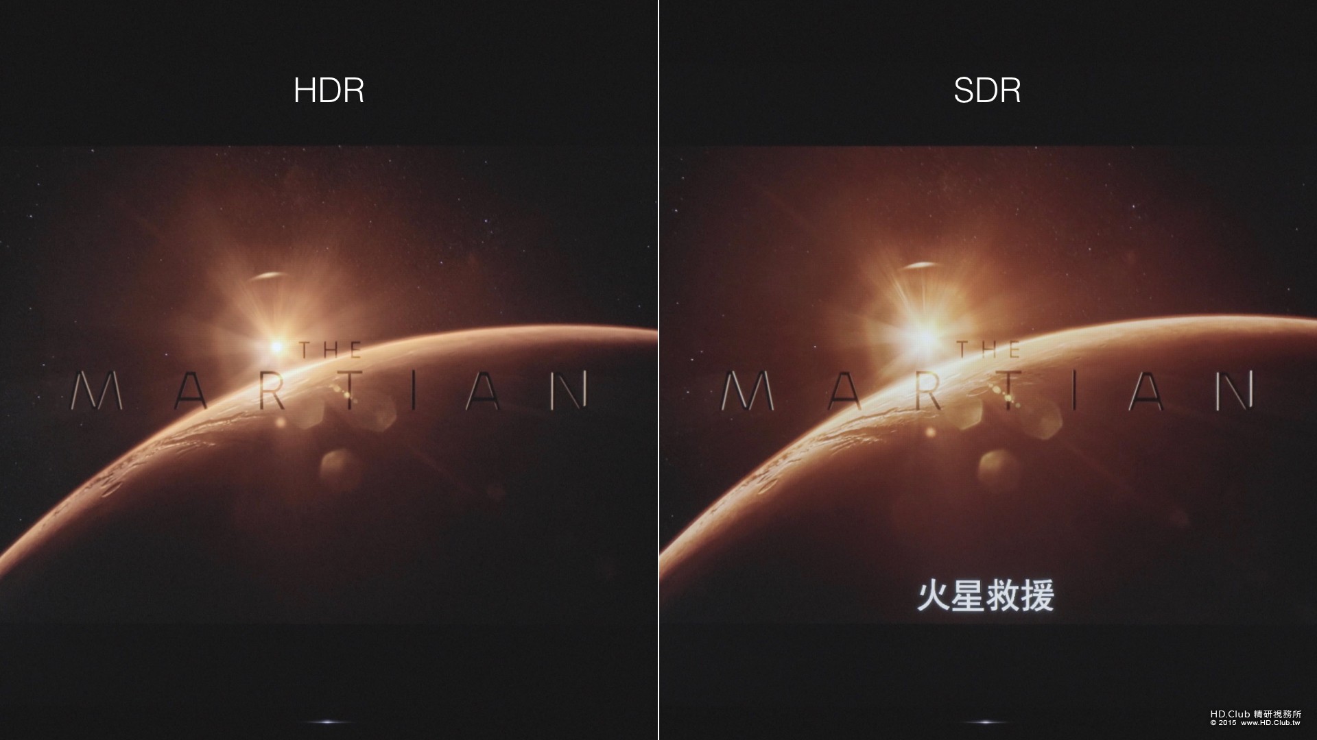

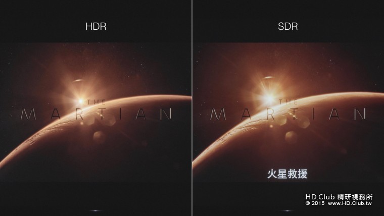

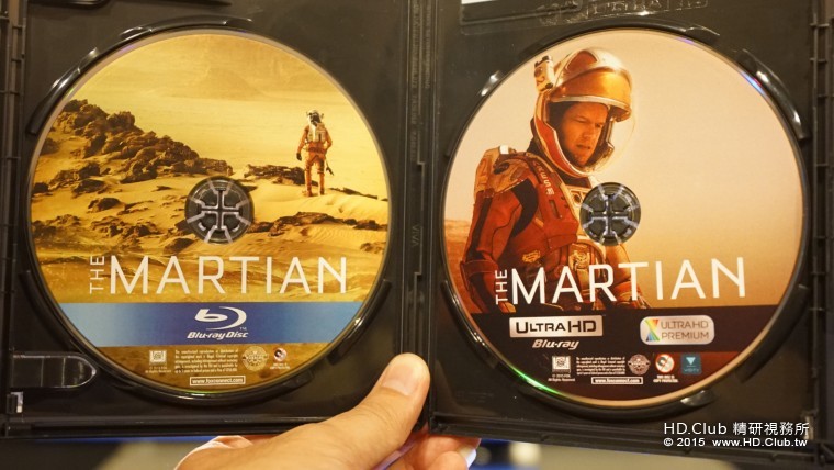

2. 火星救援 HDR & SDR
畫面截圖
光是片頭的火星耀光效果就能感受到明顯的不同,接下來火星地貌的場景也因為 HDR 變得更加層次分明,更令人印象深刻的是登陸艇所散發出的金屬光澤,更能感受到 HDR 的魅力所在!

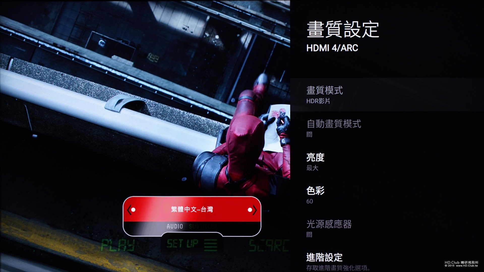

3. 死侍 HDR & SDR
畫面截圖

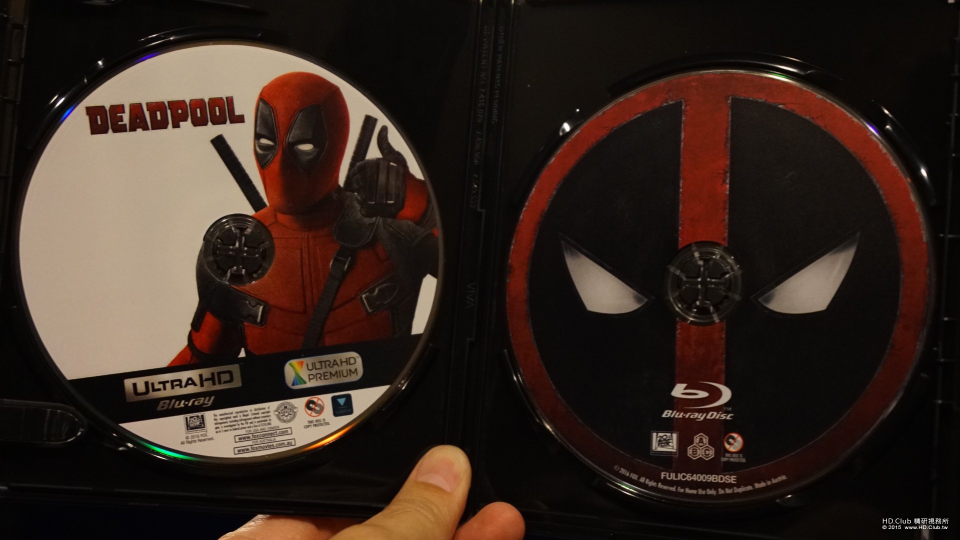

死侍是第一部擁有繁體中文字幕的 4K HDR 影片,自然也要拿來測試一下。像是最後打鬥的劇情中,有一幕由下往上拍天空的畫面,就有眼睛張不太開的感覺。

附帶一提,假設非用上述三種方式所播放的 HDR 影片 (如透過電腦播放 HDR 的影片),仍然是可以透過手動的方式將畫質模式調整為「HDR影片」進行觀看!

在看過 HDR 表現後,或許有人會問,那 SDR 的畫面就不好看嗎?其實也不會! 在 HDR 規範推出前,傳統的 SDR 影片都經過後期的調光調色製作,將拍攝到的高反差素材調整在 SDR 的動態範圍內呈現。舉 Sony 製作的展示片為例,一個從帳篷內看外頭夕陽的畫面,SDR 影片仍舊可正確顯示內外高反差的畫面,但同樣的內容換成以 HDR 規格製作時,除了能看到高反差的內容外,最明顯的不同便是還能感受到夕陽帶來的「刺眼感」。所以就如筆者一開始所寫的:「感動,需親身體驗,親眼見證」!建議各位讀者有空去一趟展示中心,親身感受一下 HDR 放閃的魅力吧!
(Sony 擁有豐沛的影像處理經驗及技術,可以充分發揮 HDR 的表現效果)

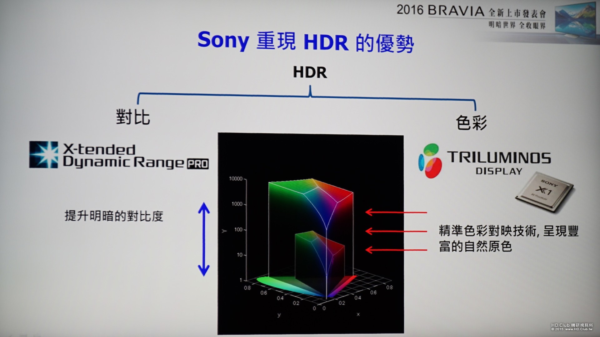

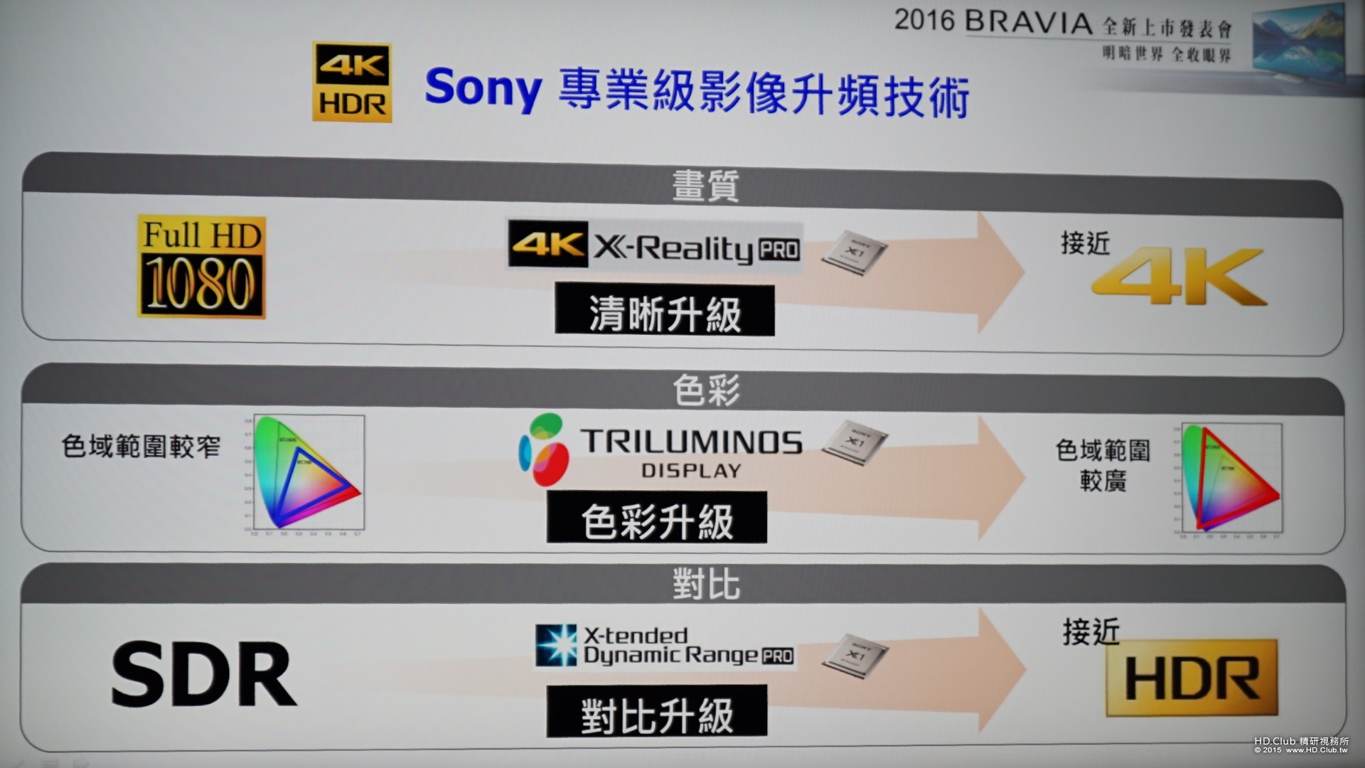

而作為一部理想的顯示裝置,不論是解析度、更新率、色彩空間、動態範圍還是位元深度上都必須有不錯的表現。所以在看過 X9300D 的 HDR 動態範圍後,當然也要關注影像細節、色彩等方面的表現。Sony 畢竟在影視領域中累積了相當雄厚的實力,近期推出的 BRAVIA 電視所內建的影像處理器「X1」便是集結了「4K 超極真影像技術 X-Reality PROTM」、「TRILUMINOSTMDisplay原色顯示技術」、「三倍高光感精準背光技術 X-tended Dynamic Range PROTM」三大處理技術,也就是說有針對解像力、色彩還原及對比度表現上都能進行最佳化的處理。
(針對現有的訊號源,在新的硬體條件下,一樣可以透過升頻技術提升整體畫質的表現)
透過這段影片快速導覽畫質模式中的各組預設值,以及自定模式下可調整的相關參數

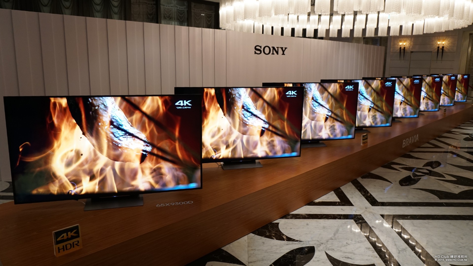

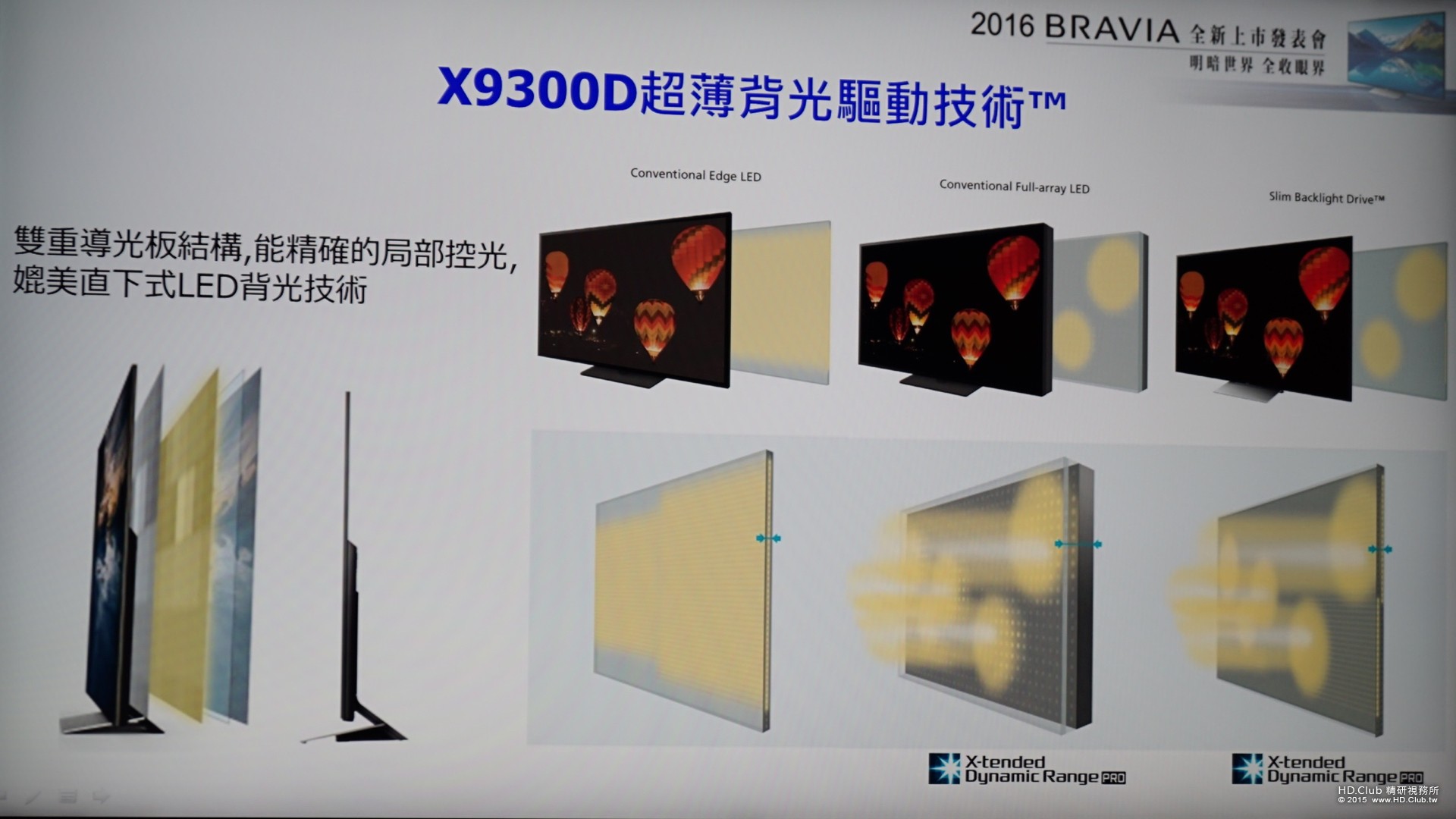

為了打造出纖薄的機身,X9300D 採用的是側光式的發光模組而非直下式背光技術。但為了展現更佳的 HDR 效果,勢必需要在控光能力上進行優化。今年 Sony 在電視上加入了一個新的外星科技,稱之為「超薄背光驅動技術」(Slim Backlight Drive)!使用了兩層導光板,在一片點亮畫面之餘,還能透過另一片以區域控光的方式強化高光的表現,實現了局部調光控制下,還能保有外型上纖薄的美感。
= 材質與工藝設計 =

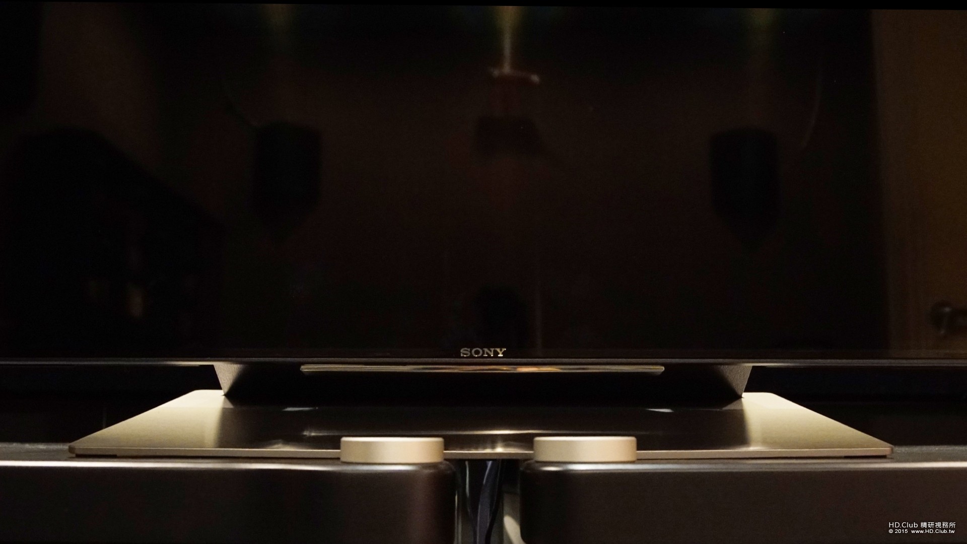

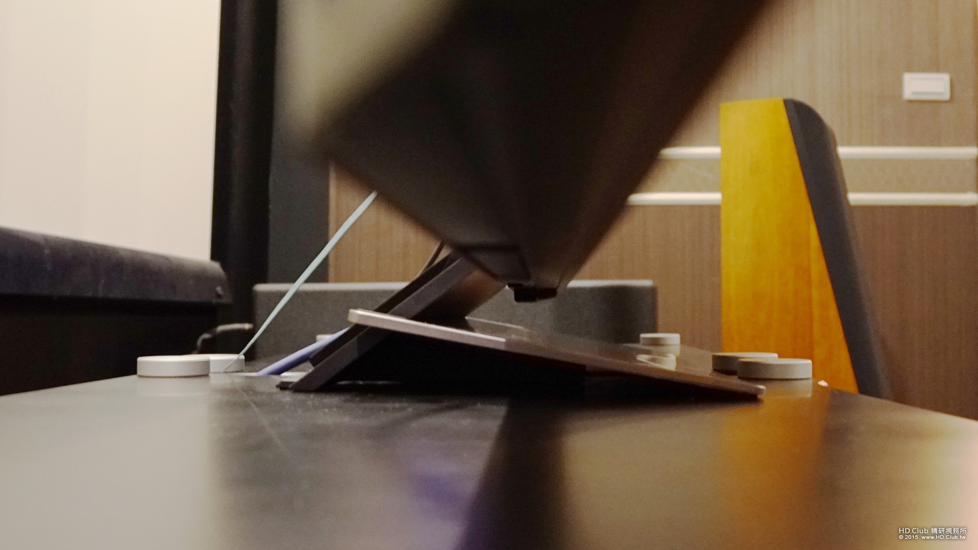

為何大尺寸螢幕會開始強調薄型化,因為一個龐然大物放在家中最顯眼的位置上,不僅容易帶來視覺上的壓迫感,也會佔用太多的擺放空間。如何實踐簡約的設計效果便是一大學問,而 Sony 在設計工藝方面的表現向來都有非常亮眼的表現。

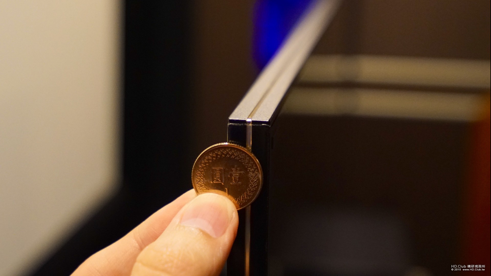

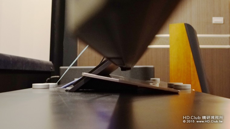

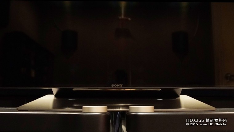

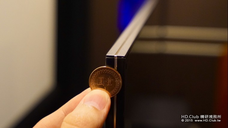

從側邊看 KD-65X9300D,上方最薄的地方僅約 1.1 公分,雖說最薄處不像去年 X9000C 主打的 0.49 公分漂浮設計,但壁掛後整體離牆面僅 3.7 公分左右,比 X9000C 的 4 公分還要來的更為服貼,視覺上就像是掛了一幅畫般的緊貼於牆面上。材質上採用像是打磨過的石板,降低金屬感更能融入現代家庭裝潢的主流風格之中。雖弱化了金屬感,但仍在邊框中加了一條細細的金線,巧妙的將框架分割為前後兩個區塊,在視覺上就像是兩片很薄的背板疊合而成,且金色對於質感的提升也產生了畫龍點睛之效。
薄型化的機構設計不只降低了視覺上的壓迫感,還能達到節省擺放空間的目的。回顧 Full HD 時期最佳觀看距離的建議,是電視高度 3 倍的位置,早期平面電視多以 40 吋以下的機種為主流時,這樣的解析度足以滿足一般家庭客廳裡的觀看要求。但這幾年電視產業的發展,50 吋以上的大電視逐漸成為市場主流,若以 Full HD 需要 3 倍電視高的距離來觀看,那買了大電視後,連客廳都要變得更大才行!若要在觀看空間不變的條件下,享受更大畫面的視覺效果,那解析度的提升變成了必然的選項。4K 的解像力為原來 HD 的四倍,相對觀看距離便可縮短為原來的一半,只需在電視高約 1.5 倍的距離便可有最佳的視覺體驗效果。以 KD-65X9300D 高度約 84 公分來說,理想的觀看位置僅需 1.3 米左右,更能感受近距離觀看大畫面時所帶來的強烈視覺包覆效果。

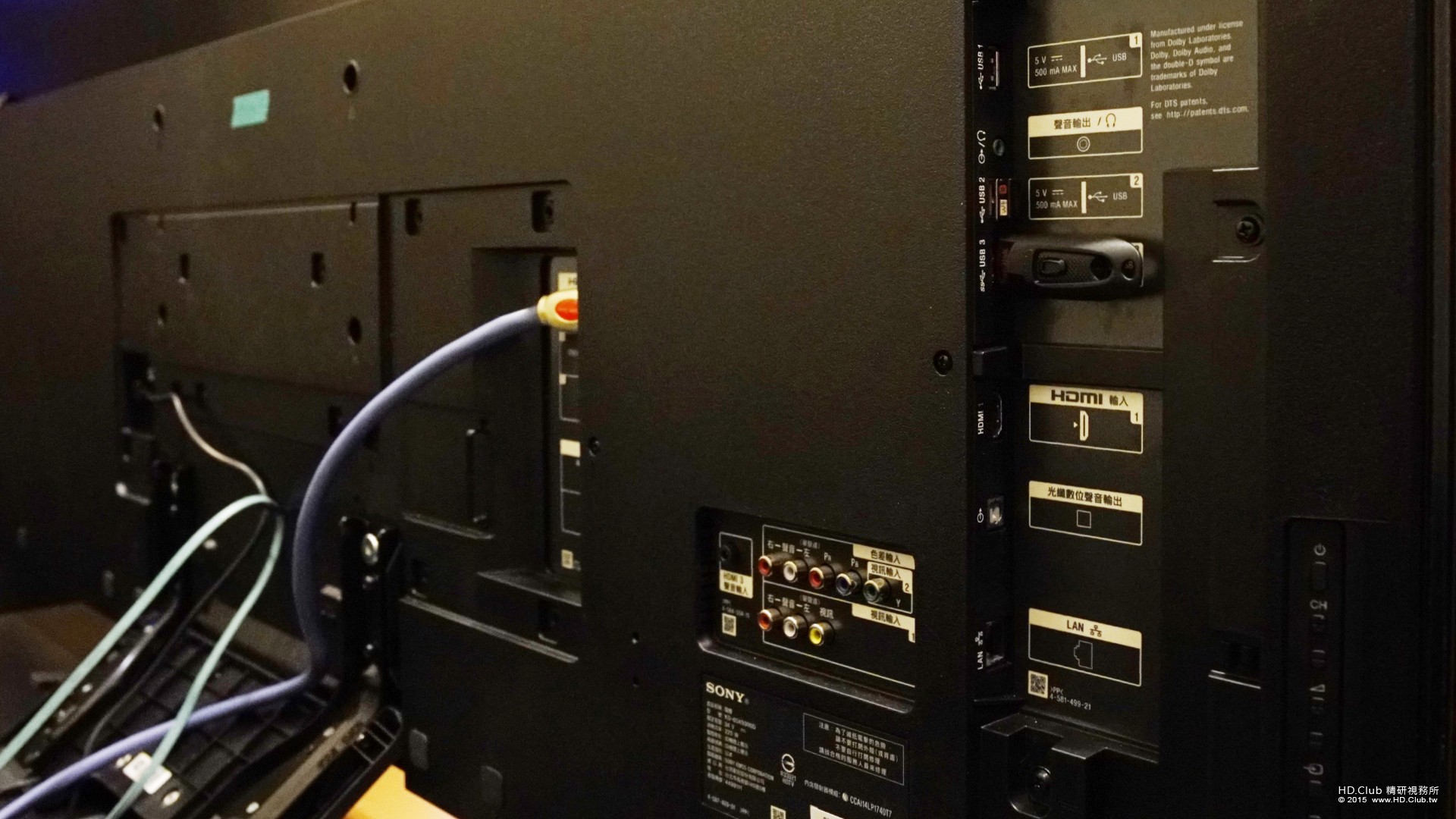

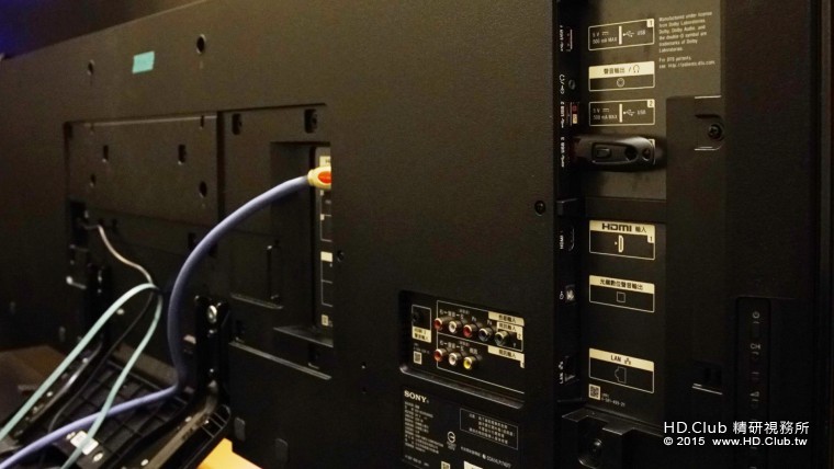

端子配置上,KD-65X9300D 將一些較不常變動的配線如 HDMI (ARC)、有線/無線訊號及電源等先集中到底座的中間,再用一體化的蓋板覆蓋,若是採用立架方式擺放,在井然有序的配線下,正面是看不到後方訊號線的。而在比較容易拔插的側邊,則是保留了一組 HDMI 及兩組 USB 2.0 及一組 USB 3.0 端子,方便臨時的訊號配接需要。因此在配線時,建議先考量各個訊號變動的頻率再做配置,以降低打開蓋板重新配線的頻率。
(後方的端子配置,主要分為中央及側邊兩個區塊)
(從側邊看底座,就像是個幾何圖形的組合)
(正面看不到後方的訊號線)

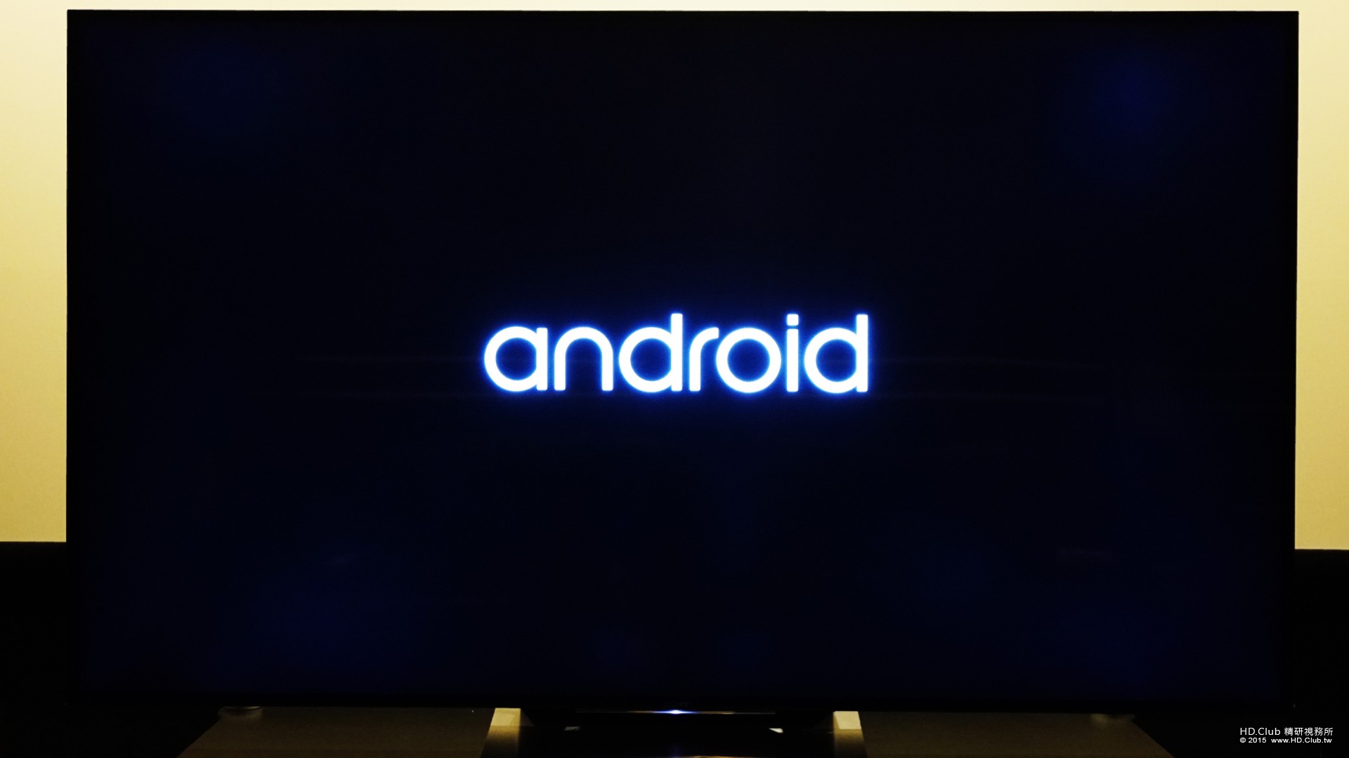

[操控]  搭載 android tv 系統,讓操作更直覺
= 用語音取代打字輸入 =
隨著電視智能化後,遙控器的設計也變成一個新的挑戰,這幾年筆者也看過許多不同的設計,像是背面加入鍵盤,或是以觸控面板搭配手勢操作,還有類似簡報鼠般用體感來移動指標操控等等。各家設計的邏輯不盡相同,但只要牽扯到使用者習慣的改變,就會有重新學習的需要。在還沒有一種新的操控方式成為市場主流之前,傳統遙控器的使用頻率還是比較高些。

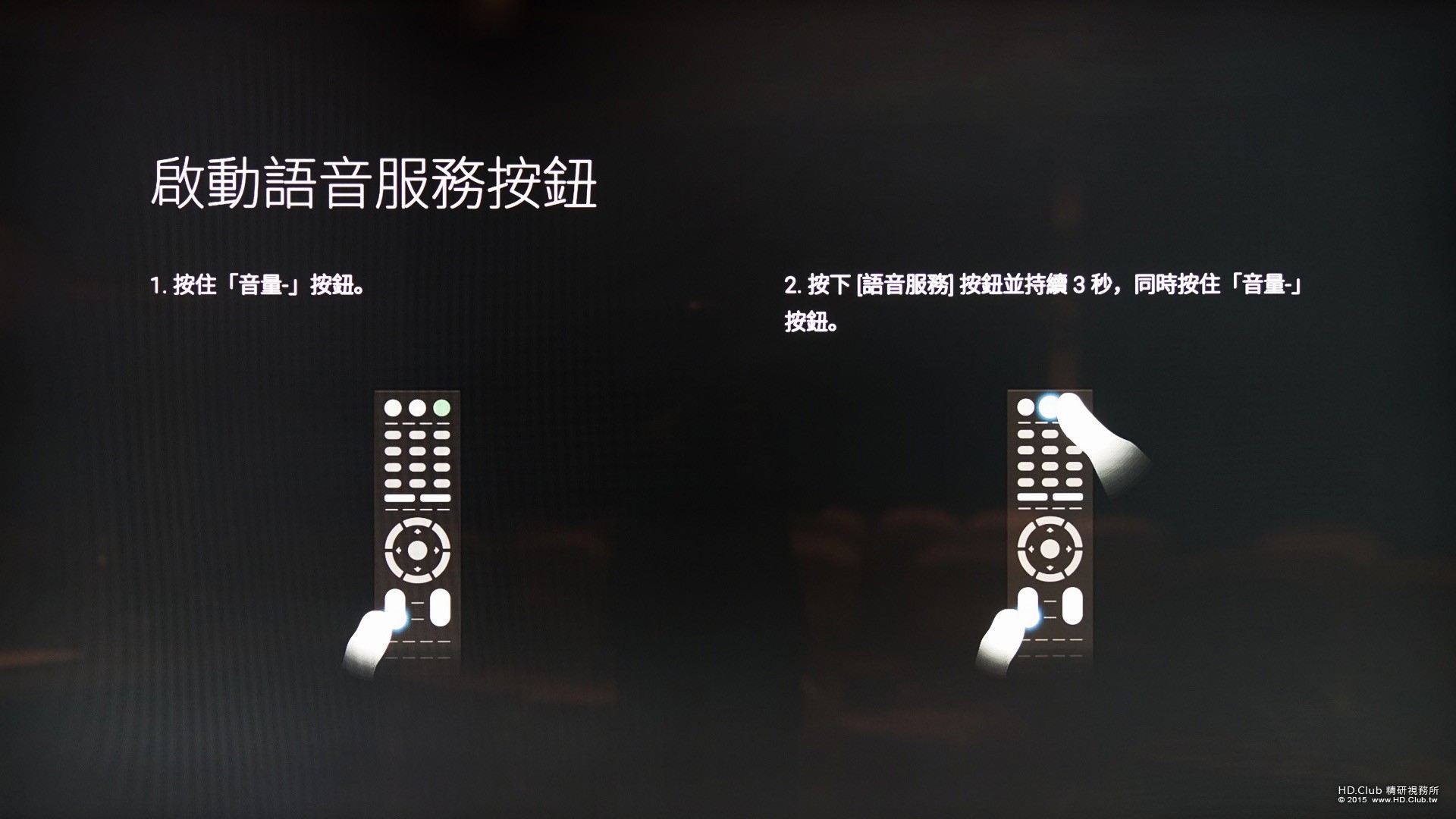

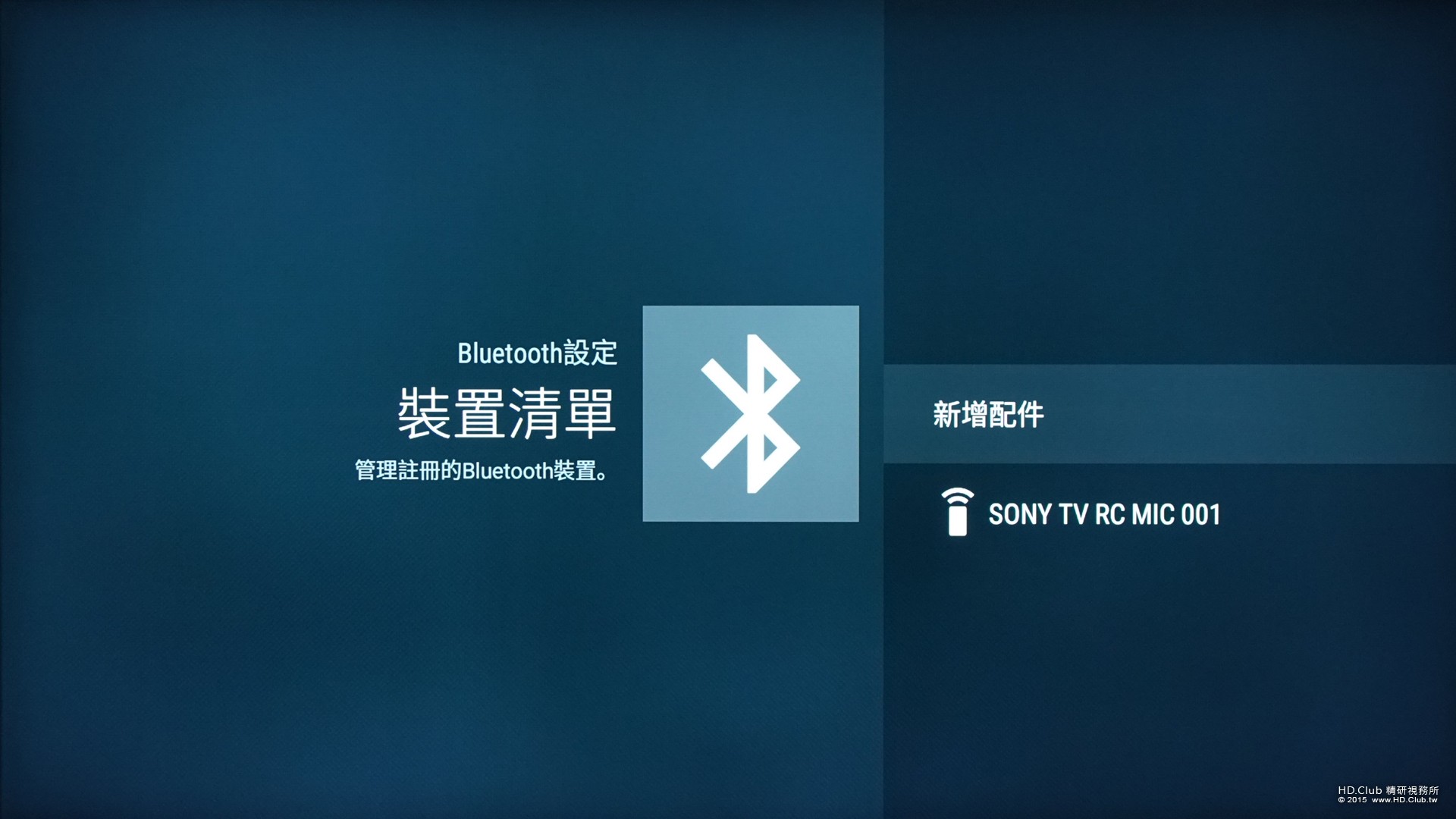

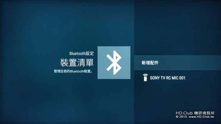

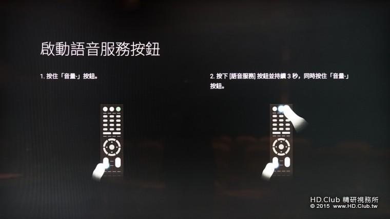

從去年的機種開始,Sony 導入了 Android TV 系統,能了充分發揮 google 在語音辨識速度及精準度的優勢。KD-65X9300D 標配的遙控器維持了傳統的設計與使用習慣,但在頂端則多了一顆「語音服務」的按鈕,在任何時候都能按下進行語音快速搜尋。除了搜尋外,也能下達操控指令,譬如打開某個程式。
(第一次啟動語音服務時需要用組合鍵開啟服務)
(按下語音服務按鈕,當上方的橘色指示燈亮起,便可開始講話了)
(語音傳輸採用藍芽與電視連結)

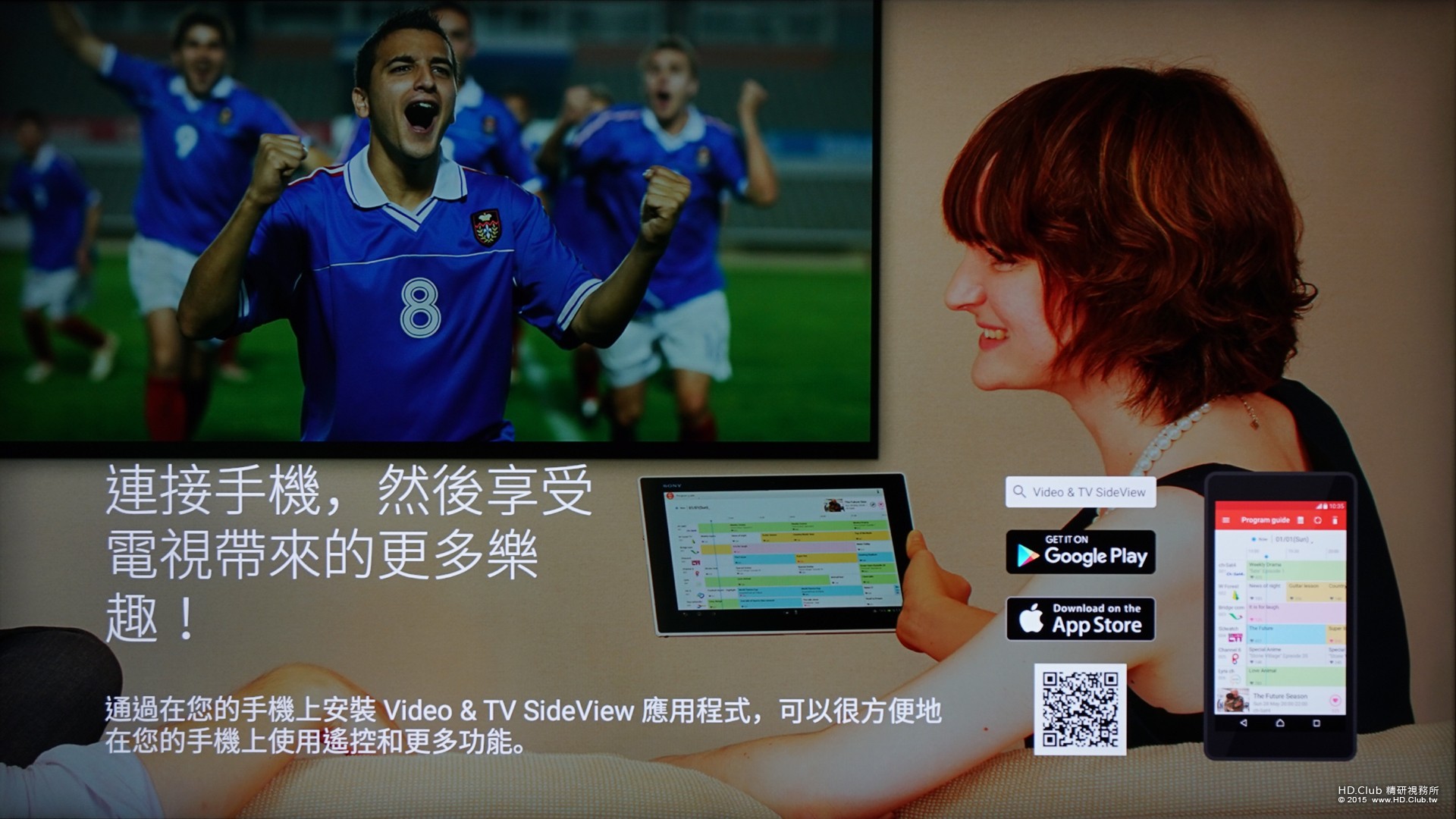

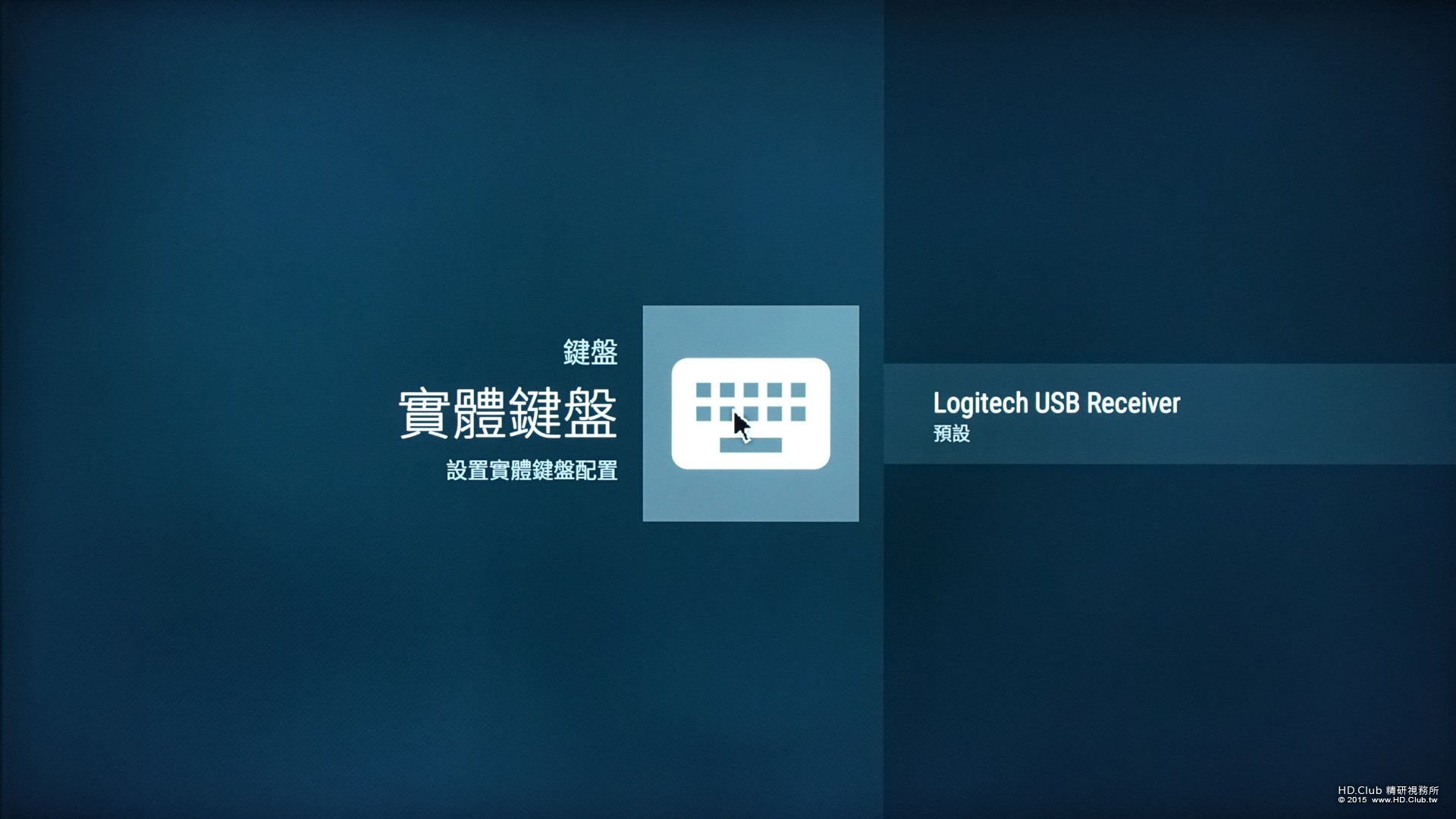

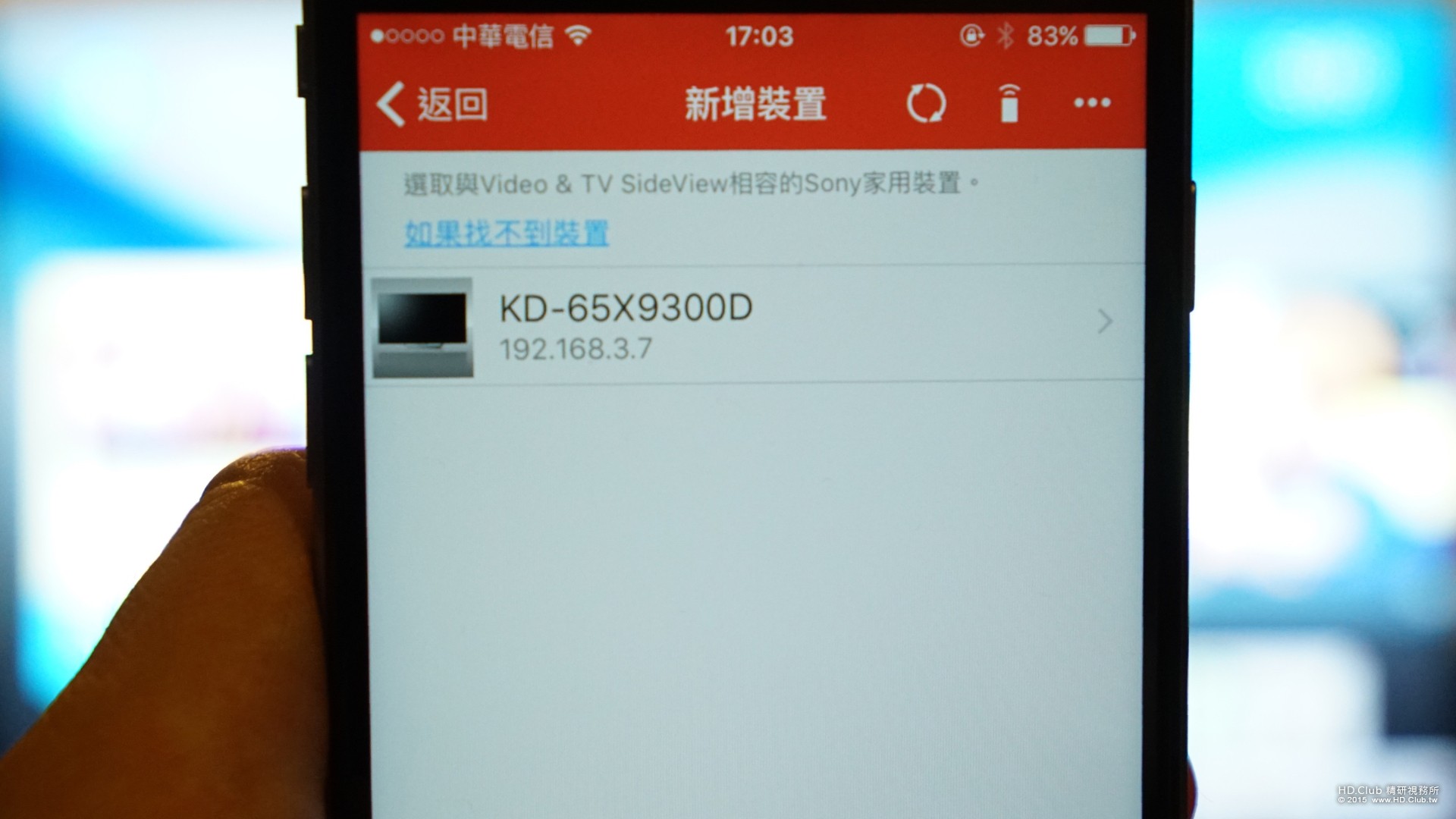

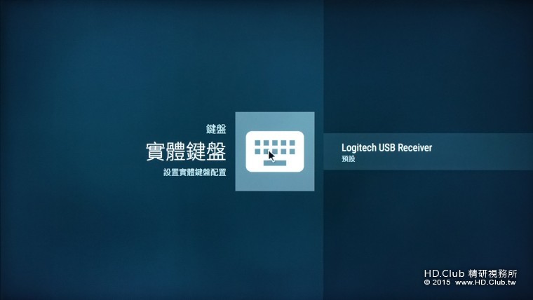

當然,如果你是位鍵盤打字高手,也能夠選擇用 APP 輸入或是連接實體的無線鍵盤來進行文字輸入的。
(只要在同一個網路環境下,便能自動搜尋到電視)
也可用USB端子來擴充無線實體鍵盤/滑鼠
有了實體鍵盤/滑鼠後,也能像在電腦上一般的操作瀏覽器

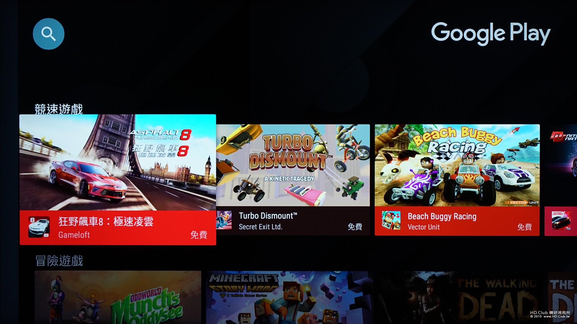

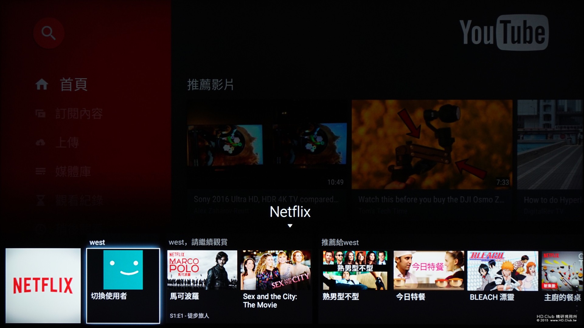

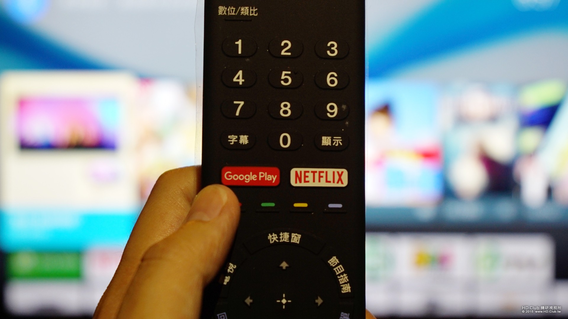

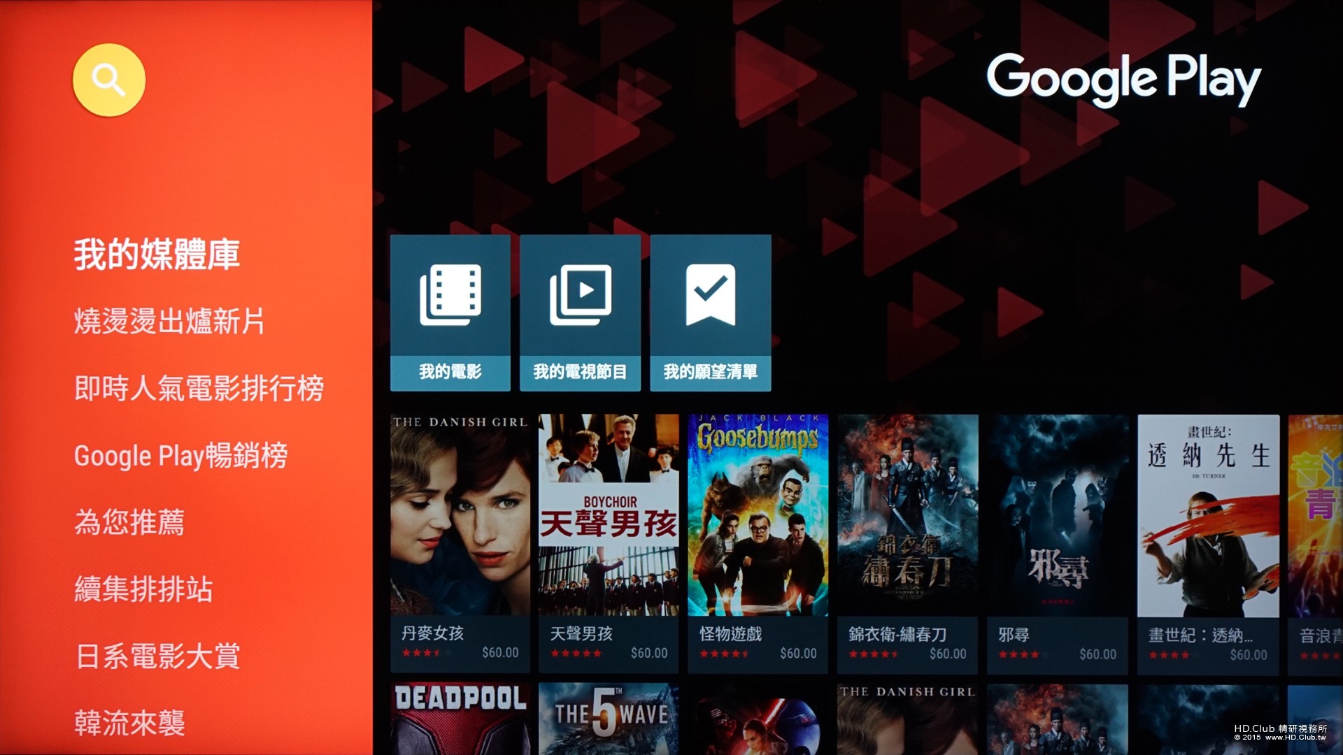

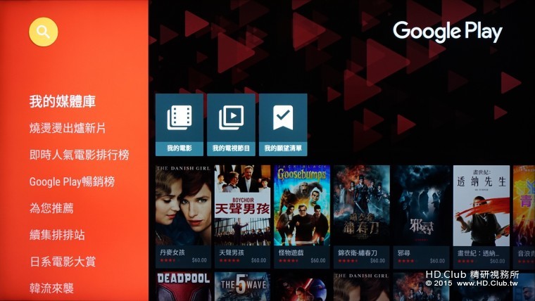

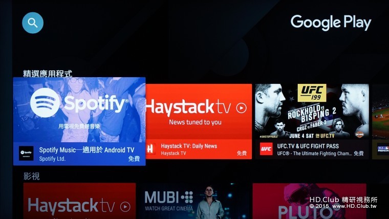

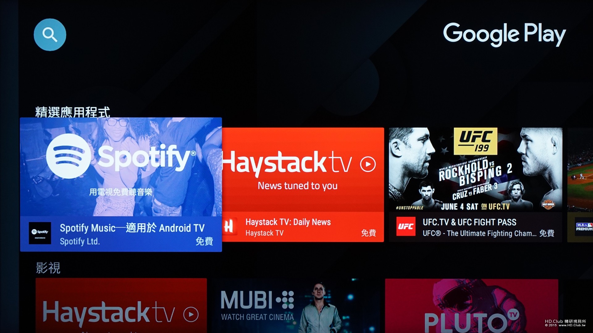

除語音輸入鍵外,遙控器中間最顯眼的莫過於 Google Play 與 Netflix 兩顆大按鈕了。從兩者都是網路服務平台可以看出,未來不論是片源還是應用都會逐漸朝線上即時資源取得的方向發展。
(輕鬆享有眾多 Google Play 線上資源)
(許多線上影片可以購買觀看)
(家中有小朋友的話,也有許多免費的遊戲可下載來玩)

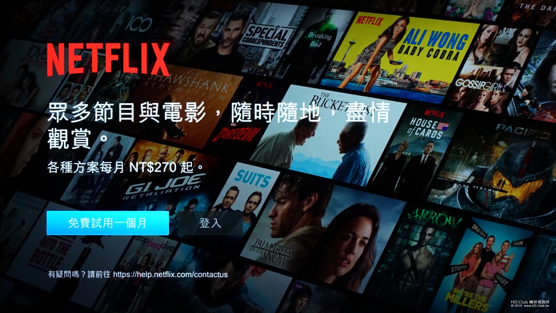

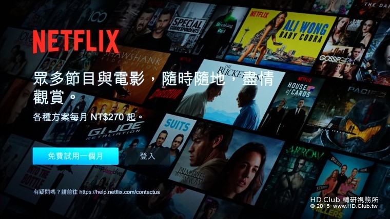

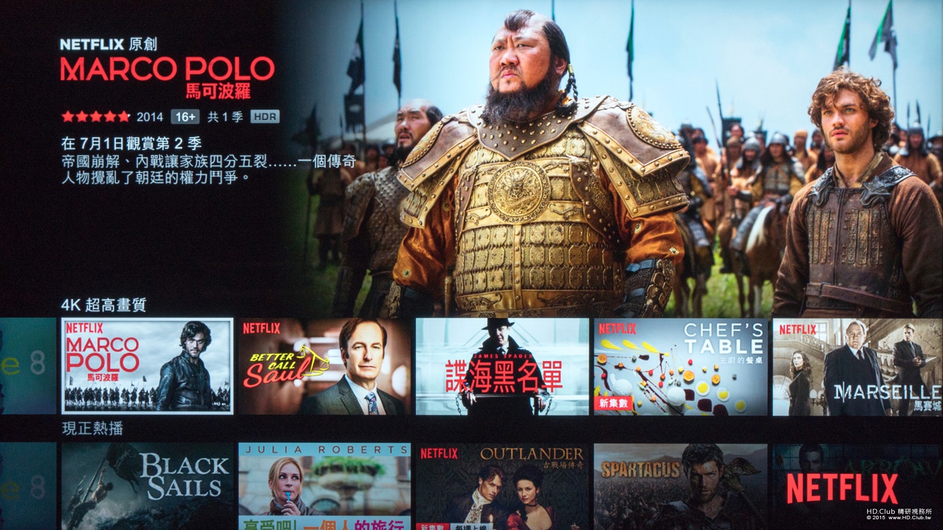

(當 Netflix 展開全球佈局後,電視產業也開始積極跟進)

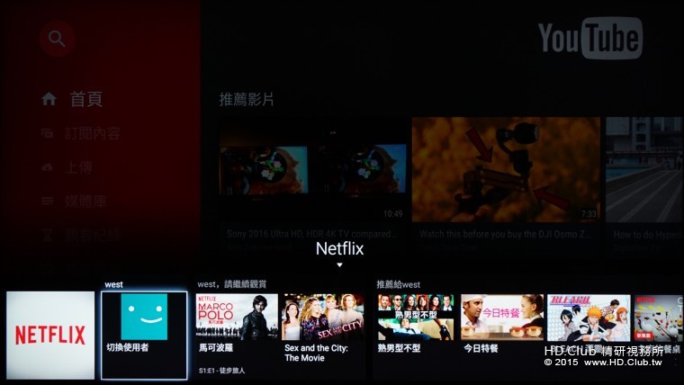

值得一提的是 Netflix 所自製的影集「馬可波羅」 (Marco Polo),除了擁有 4K 的高畫質外,近期也製作了 HDR 的版本。當使用 X9300D 開啟時會自動判斷電視具備了 HDR 顯示能力,所以在節目介紹的上方便出現了 HDR 的字眼,開啟影片後畫質模式也會自動變更為 HDR 模式。
(Netflix 會自動判斷播放的環境選擇最佳的播放格式,並標註在影片介紹上方)

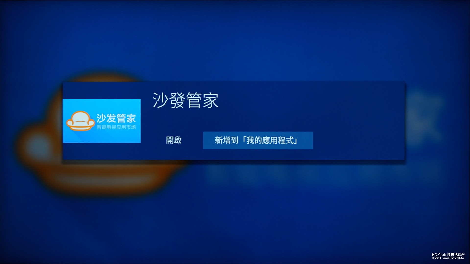

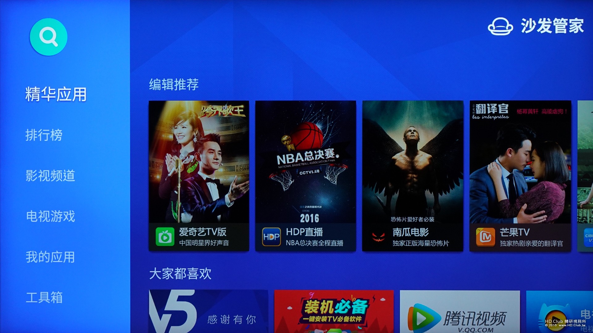

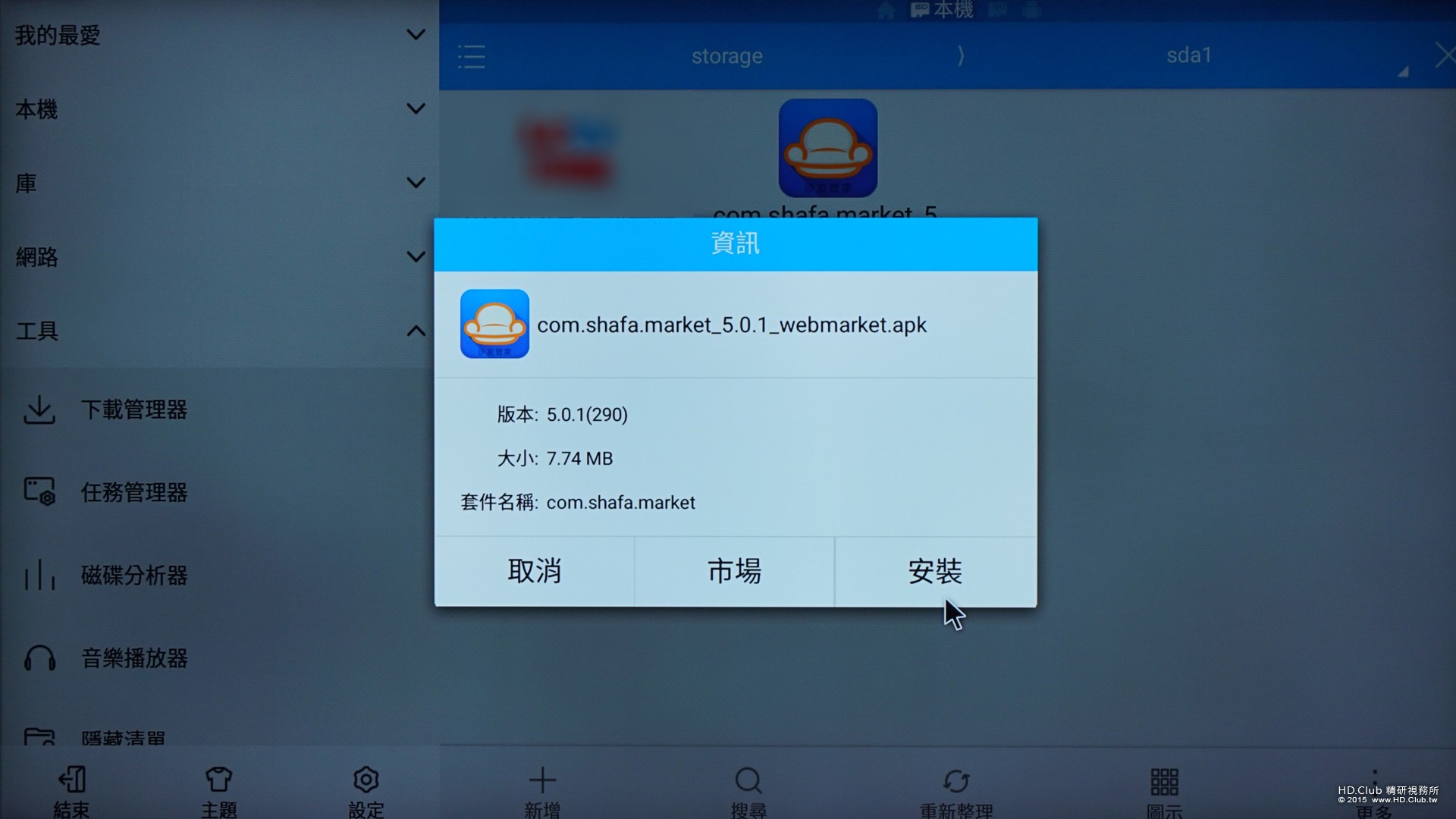

相信有不少人都有用過播放盒的經驗,若採用的是 Android 系統平台,可以透過 APK 安裝各種線上影片觀看的 APP。那同樣使用 Android 系統的 X9300D 是否也能透過 APK 擴充影音資源呢?答案是「可以」!

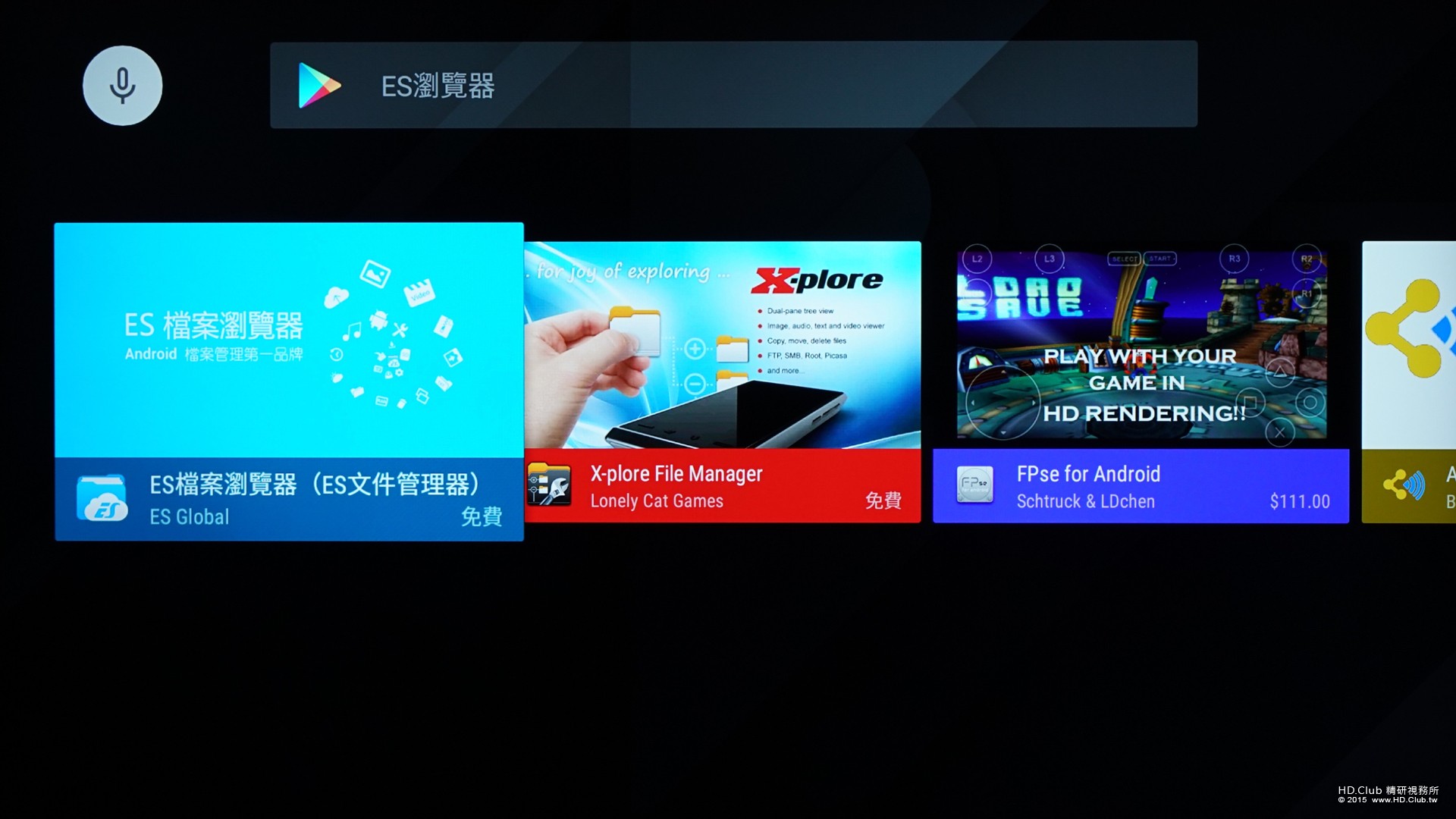

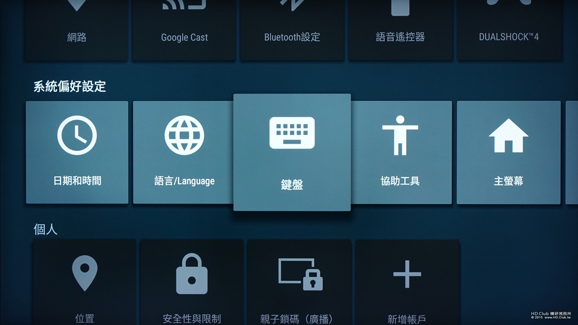

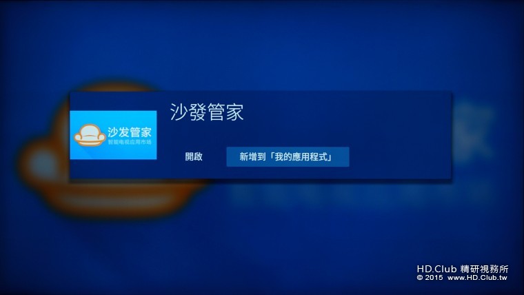

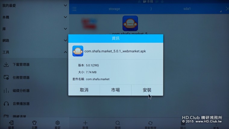

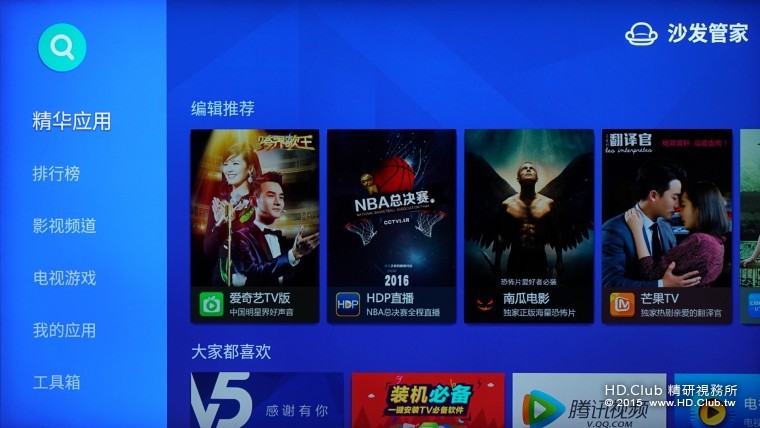

我們先來試試安裝「沙發管家」這套 APP 吧!只是台灣版的 X9300D 並未提供直接安裝 APK 的介面,所以咱們還需稍微繞一下路,接著透過一步一步的說明讓各位了解如何安裝。
1. 將下載好的 APK 檔案置入隨身碟,並安插於電視後方的 USB 插孔

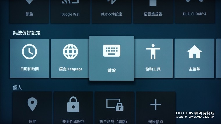

2. 進入「主畫面」,並在底下的「個人」設定選單中找到「安全性與限制」,再將「不明的來源」選項設定為「開」

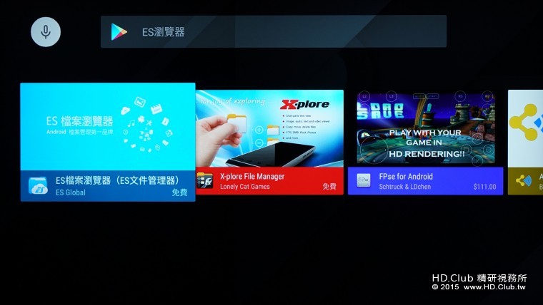

3. 進入 Google Play Store 搜尋「ES檔案瀏覽器」 (別忘了可以利用語音輸入唷)
4. 用「ES檔案瀏覽器」開啟 USB 隨身碟中的 APK 檔 (遙控器有點不好點選,建議可改用無線滑鼠操作)
5. 裝好「沙發管家」後便能依個人需要裝載需要的應用程式囉 ^^

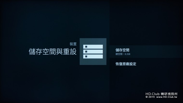

雖然裡頭有很多有趣的 APP 可以安裝,但筆者建議各位還是不要貪心安裝太多,因為有不少 APP 會預載在系統中,反倒會因為佔用過多的系統資源,而影響到平時操作電視時的流暢性。

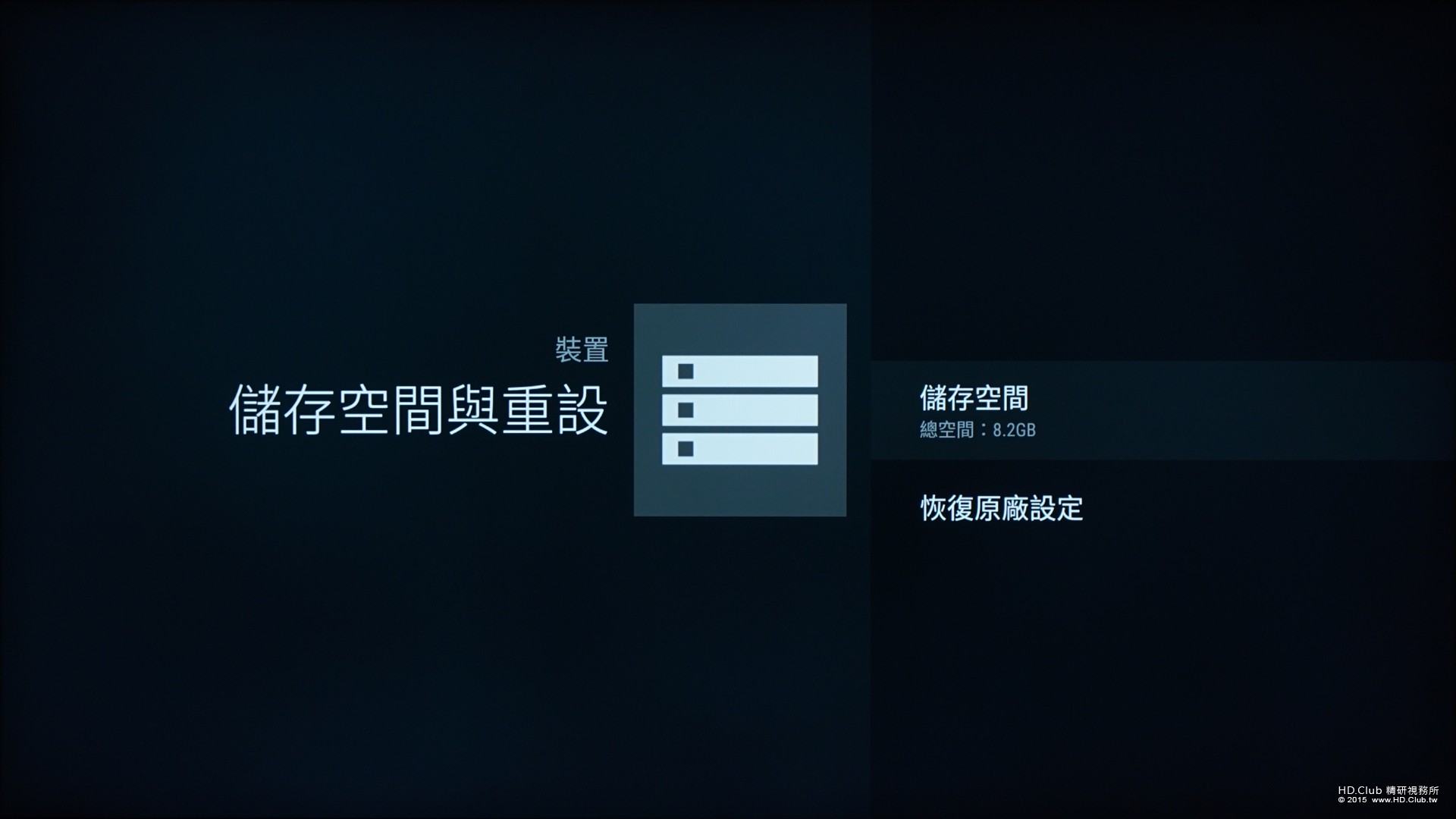

(65X9300D 內建的可用儲存空間為 8.2GB)

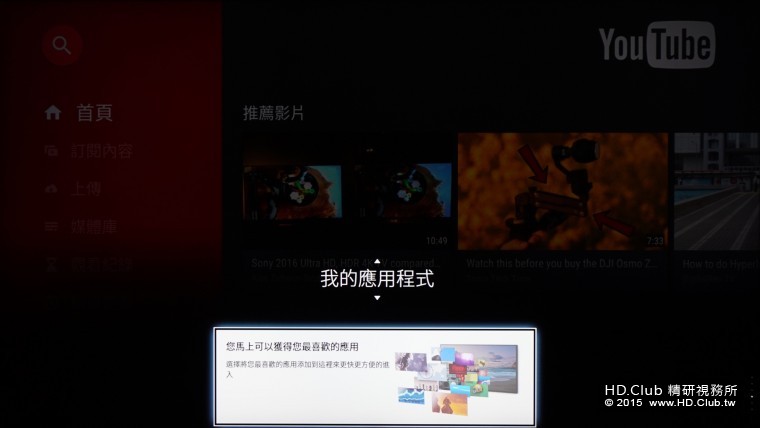

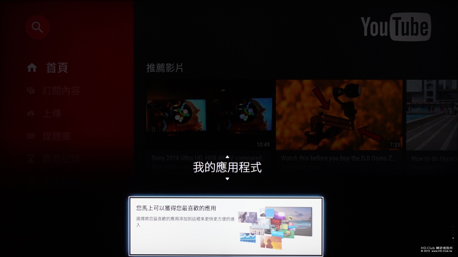

善用遙控器上的「興趣探索」,便能隨時隨地的快速開啟常用的應用程式,而不需要跳到主選單後再做選取
(興趣探索可以快速呈現過去播放過及可能喜歡的內容)
(也可將常用的程式放到清單中快速呼叫)

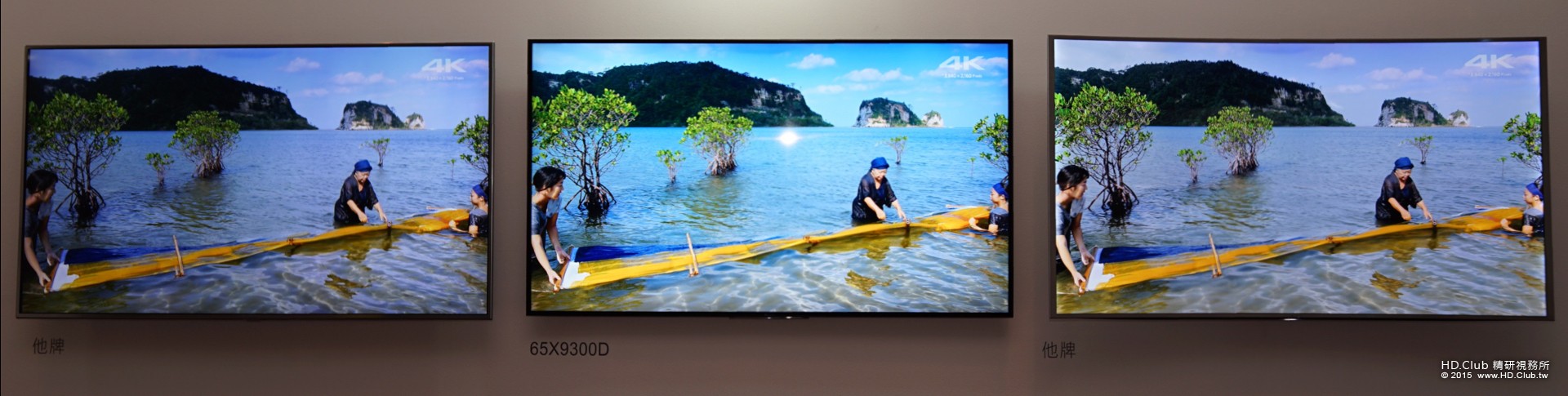

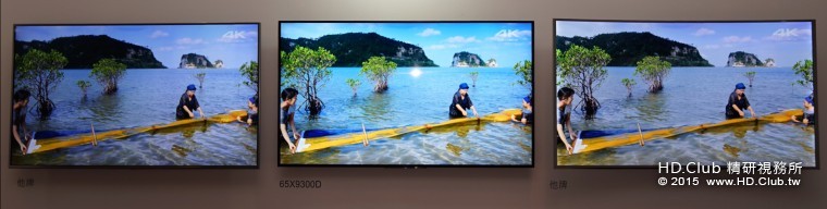

在 Sony 今年的電視新品發表會上,其中一個展區便是與競品並排的方式陳列,除了展現出對自家產品的信心外,也說明了與其看技術規格不如親眼看看實際呈現的效果。對於美這件事,每個人都有一套自我詮釋的標準,但透過比較或許更容易看出彼此間存在的差異吧!

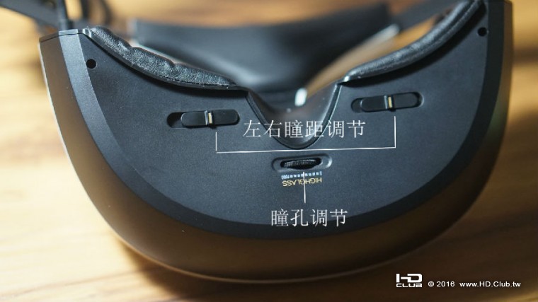

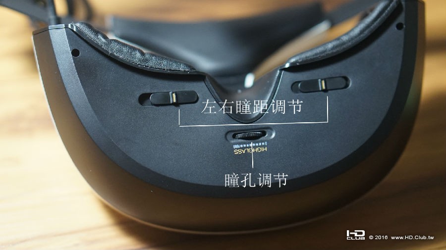

[設計細節]
從網路分享的文章看來,雙眼視距調整的撥桿位置竟然可以是非對稱的,這是個不太正確的設計
(因該同時向內,或同時向外)
(上圖引用於 http://www.ingdan.com/free/report_detail/6391.html)
值得肯定的是它內建了播放平台及五小時續航的電力,對移動使用都是不錯的設計!
