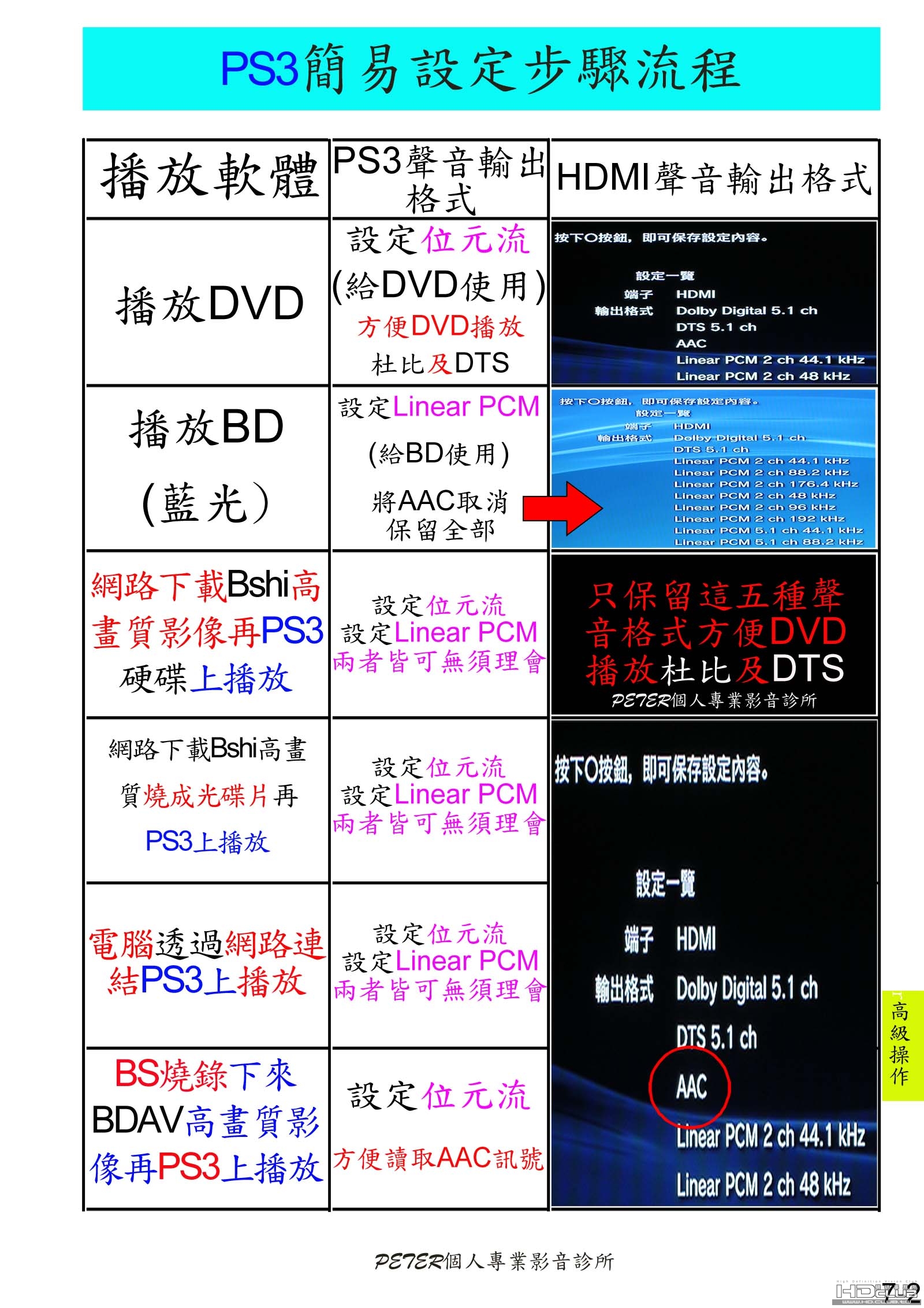

[分享] PS3與YAMAHA 擴大機 如何設定LPCM或位元流簡易圖示設定
發表於 2009-3-22 21:08:25 | 顯示全部樓層 |閱讀模式

請問以上的這些設定
跟ps3用什麼方式輸出音效有影響嗎
比方說光纖和hdmi
兩種能傳輸的音效相同嗎
小弟不才
還請大大釋疑

所有連接全部用採用HDMI,因為光纖頻寬不夠寬,只支援杜比及DTS及AAC及LPCM 1536K。
HDDMI支援Dolby Digital Plus,Dolby TrueHD,dts-HD,dts -HD Master Audio,dts-HD High Resolution Audio ,包括有LPCM 5.1聲道/6.1聲道/7.1聲道。

我今天也買了YAMAHA RX-V663
我PS3已經有用LPCM輸出聲音了
可是不論是直接出LPCM多聲道,或是Dolby TrueHD
我的後環繞都是安安靜靜的...........
用位元流輸出聲音就很正常
環繞就是有聲音的
請問一下我還有哪邊要設定嗎?
因為我的663只有英文說明書
都看不懂
麻煩幫幫忙~

回復 #6 riki-ryu 的帖子
請進入PS3聲音設定所有音源打勾.將AAC取消.請看第二行.

回復 #7 yamaha.peter 的帖子
有啊!我有這樣做~把AAC取消
擴大機的面板上也有亮HDMI跟PCM的燈
右邊6個喇叭燈也有亮
但是左右環繞就是沒聲音耶

回復 #8 riki-ryu 的帖子
請先測試(test)喇叭確認喇叭有沒有問題

回復 #9 yamaha.peter 的帖子
有測試過囉~~
用YPAO每個喇叭都會叫

回復 #10 riki-ryu 的帖子
問題解決的嗎?

剛剛測的結果是......
播放7.1ch 的LPCM或DolbyTrueHD音效時,左右環繞是有聲音正常運作的
但只要是5.1ch 的LPCM或DolbyTrueHD音效時,左右環繞就沒有聲音
我家的喇叭是只有5.1ch 啦~
跟這個有關係嗎?

哎~~~結果是擴大機本身有問題
已經換了一台新的了
