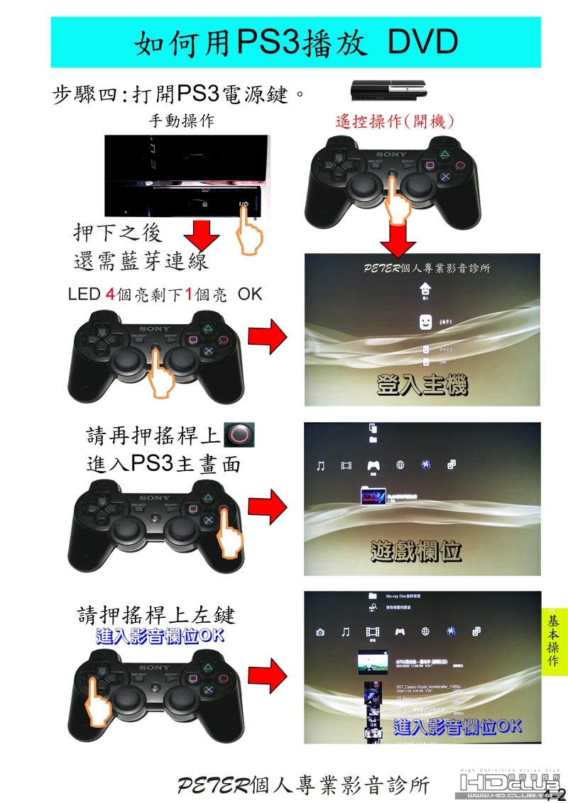

[分享] 如何善用DSP環繞音場、PS3與YAMAHA RX-V663/863 操作說明(上)
發表於 2009-3-23 22:43:54 | 顯示全部樓層 |閱讀模式

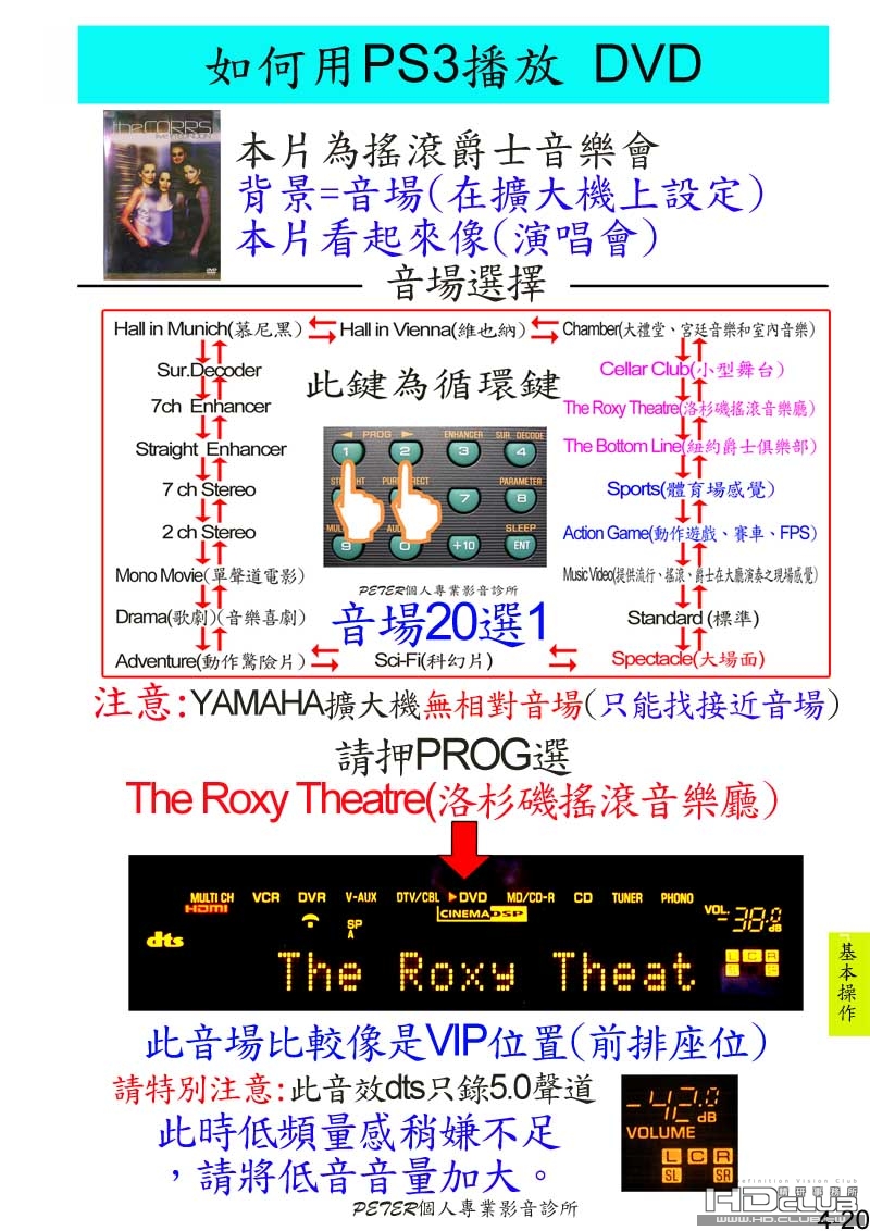

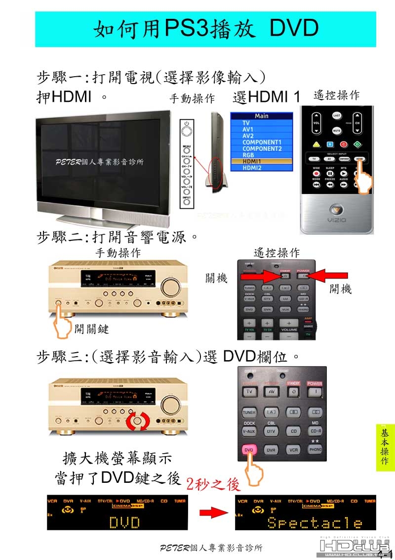

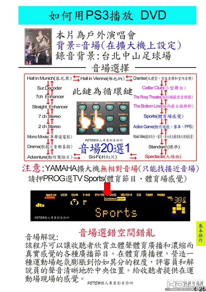

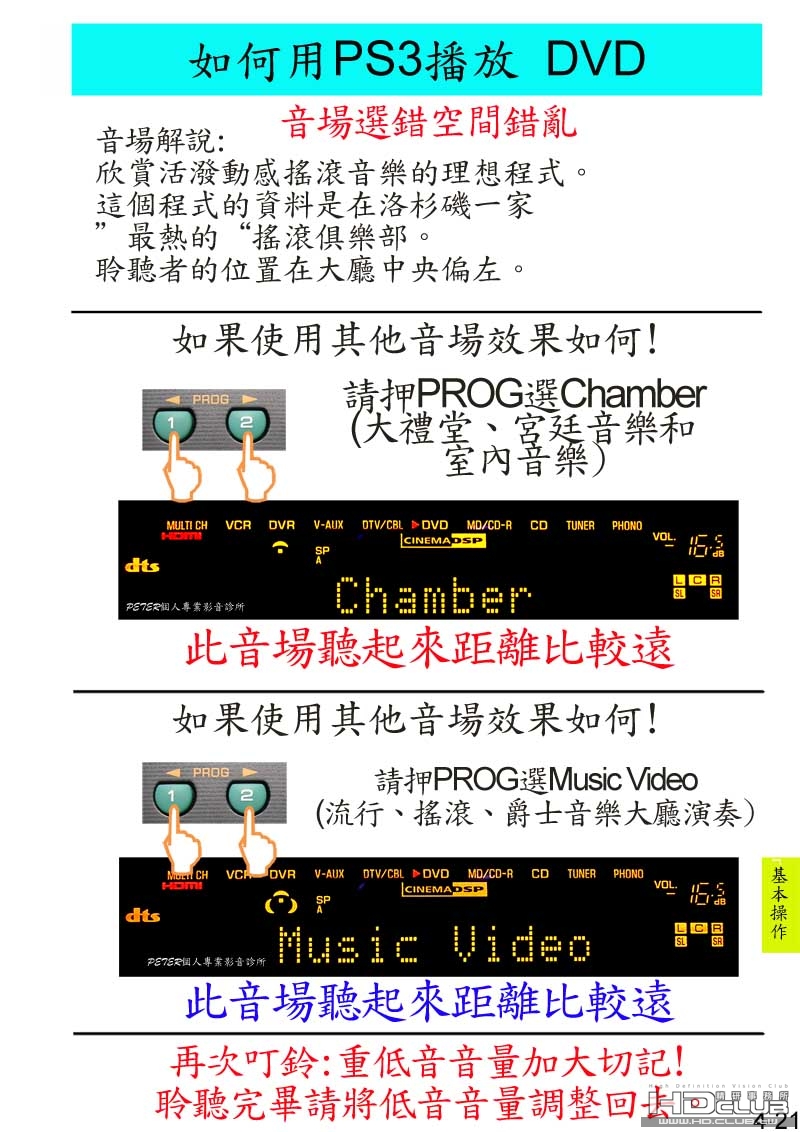

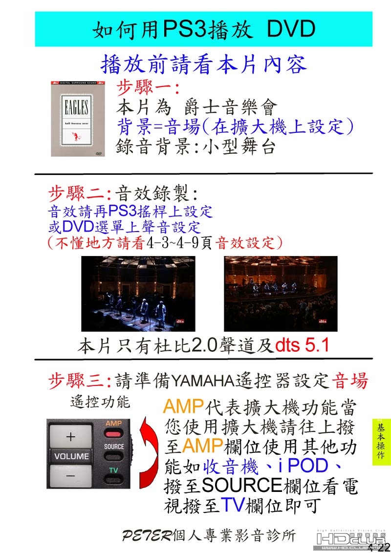

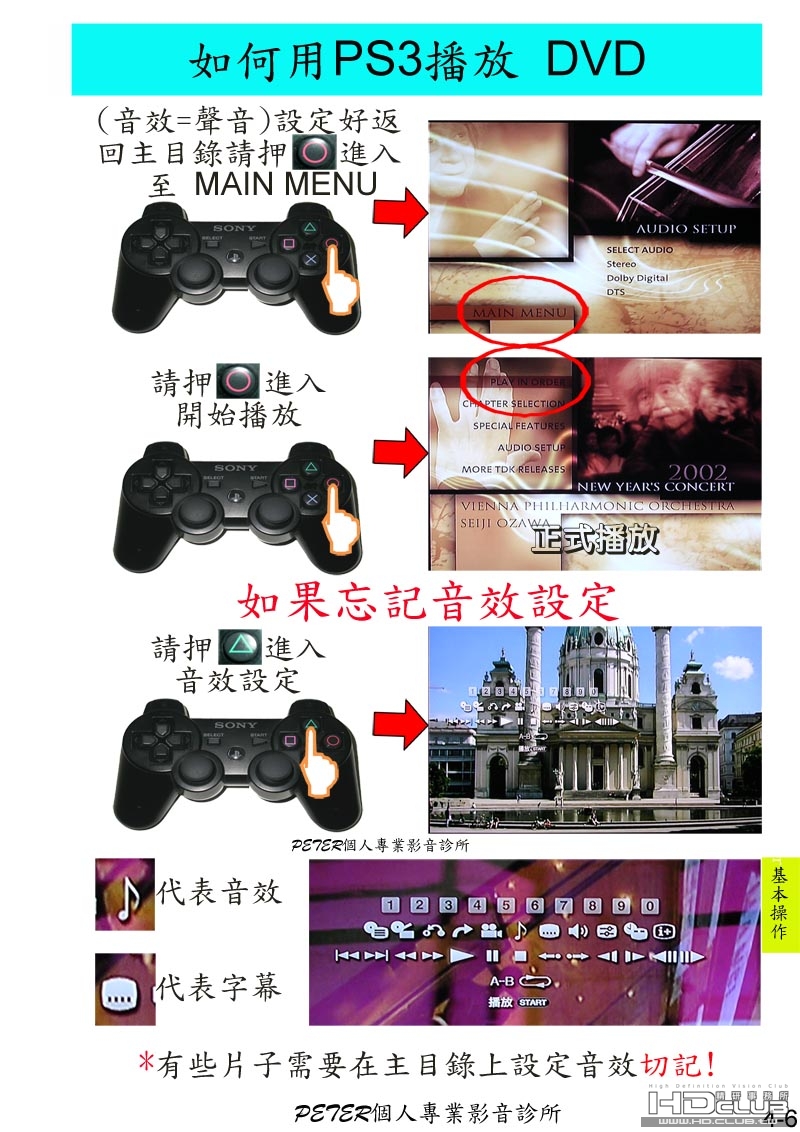

4-2 如何播放 DVD.jpg 4-3 如何播放 DVD.jpg 4-4 如何播放 DVD.jpg 4-5 如何播放 DVD.jpg 4-6 如何播放 DVD.jpg 4-7 如何播放 DVD.jpg 4-8 如何播放 DVD.jpg 4-9 如何播放 DVD.jpg 4-10 如何播放 DVD.jpg 4-11 如何播放 DVD.jpg 4-12 如何播放 DVD.jpg 4-13 如何播放 DVD.jpg 4-14 如何播放 DVD.jpg 4-15 如何播放 DVD.jpg 4-16 如何播放 DVD.jpg 4-17 如何播放 DVD.jpg 4-18 如何播放 DVD.jpg 4-19 如何播放 DVD.jpg 4-20 如何播放 DVD.jpg 4-21 如何播放 DVD.jpg 4-22 如何播放 DVD.jpg 4-23 如何播放 DVD.jpg 4-24 如何播放 DVD.jpg 4-25 如何播放 DVD.jpg

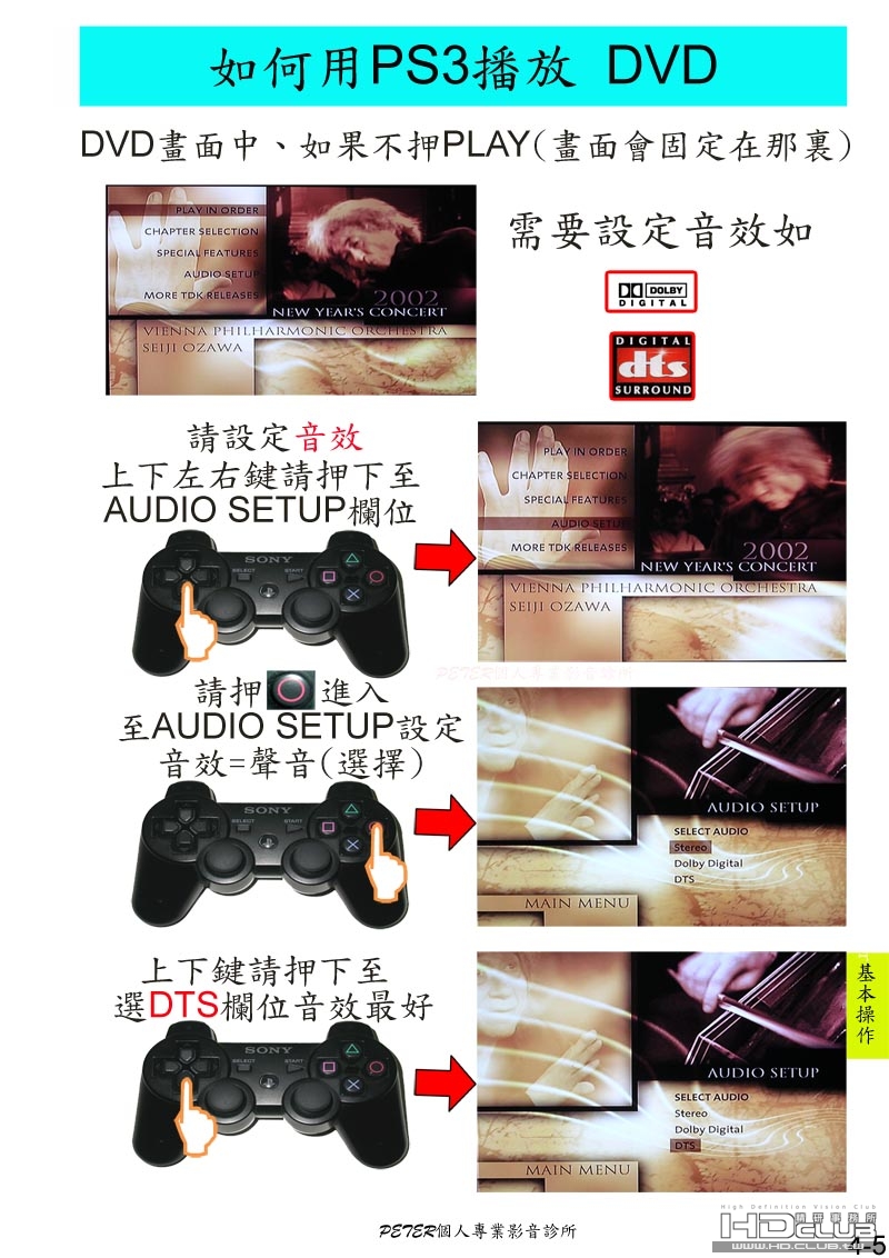

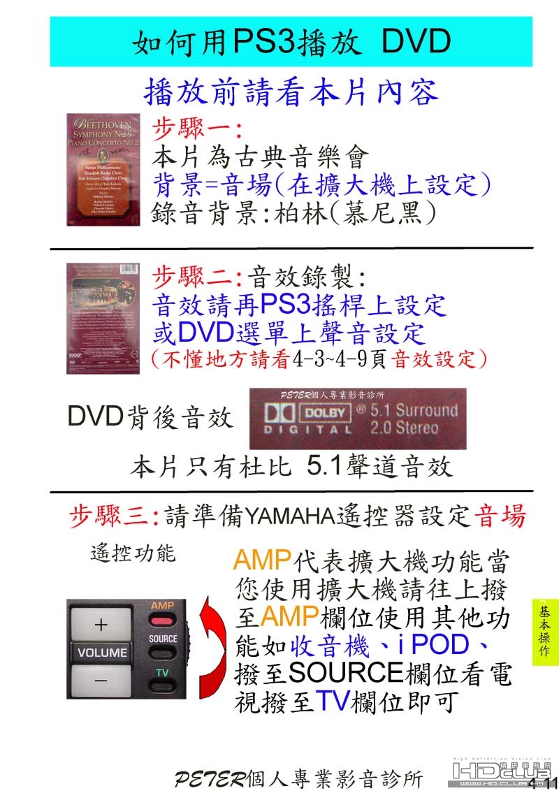

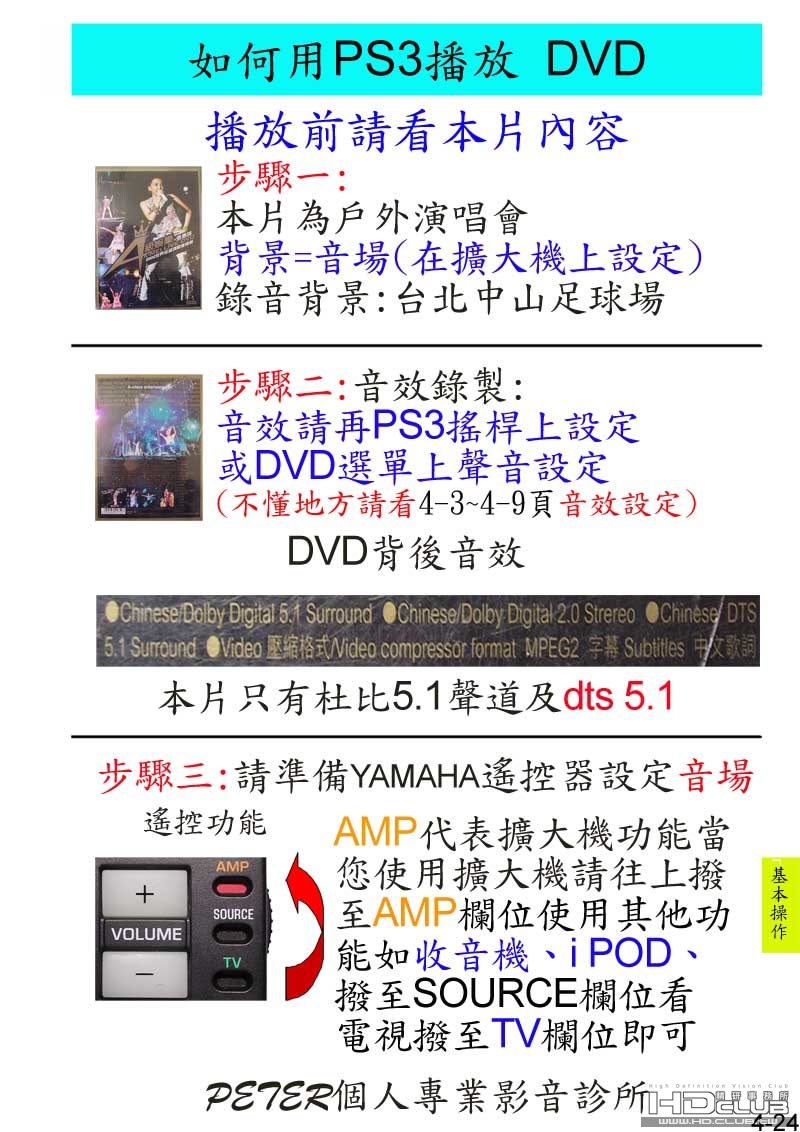

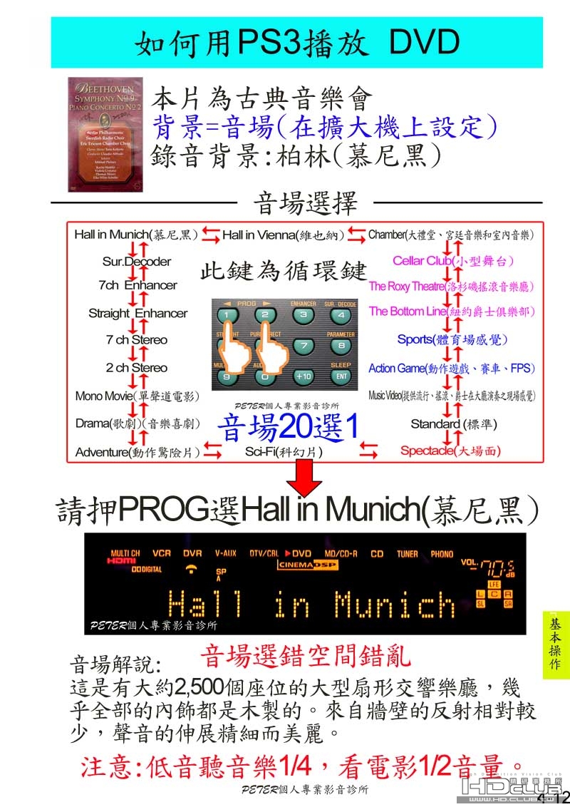

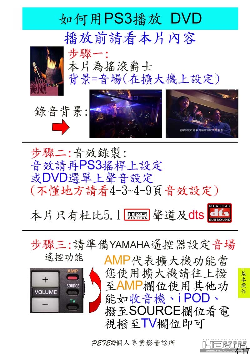

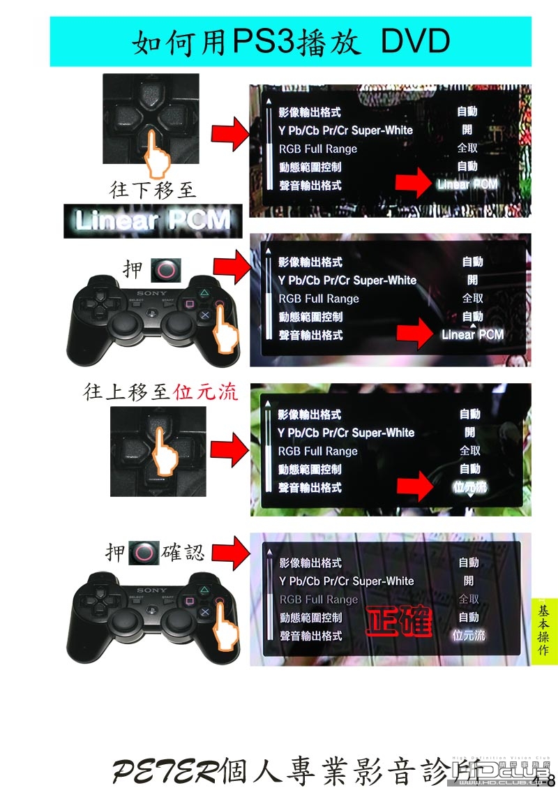

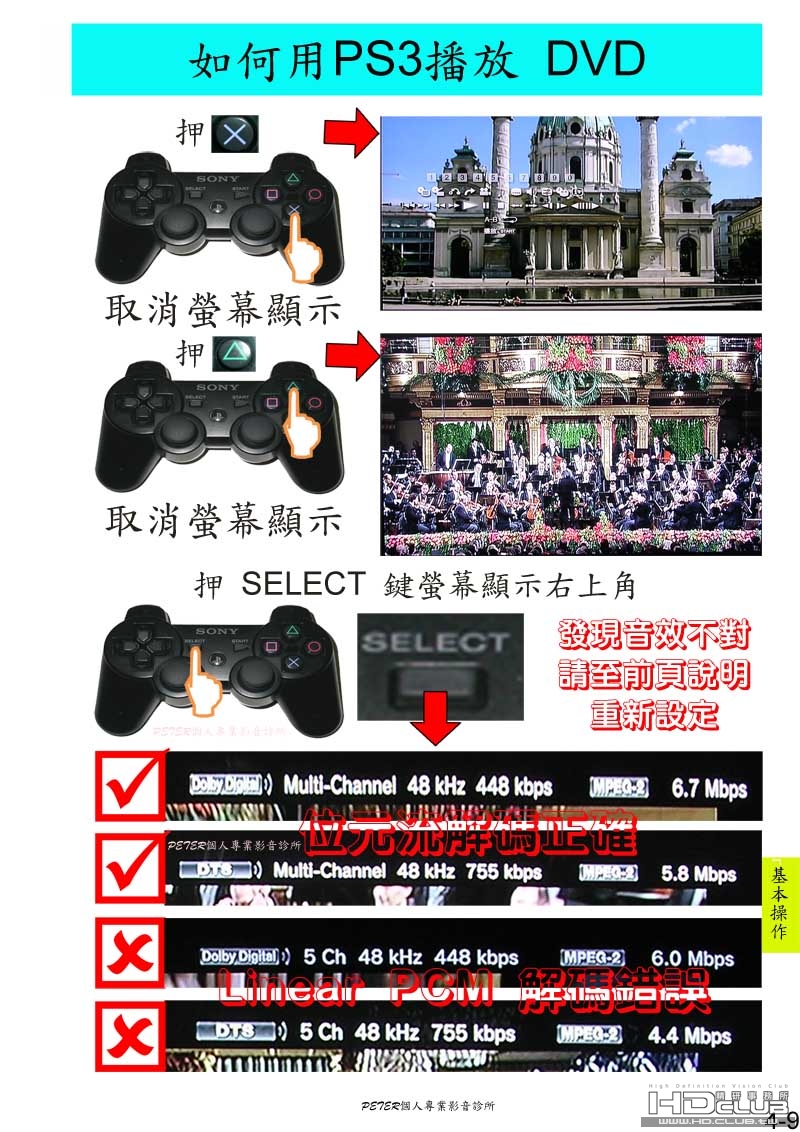

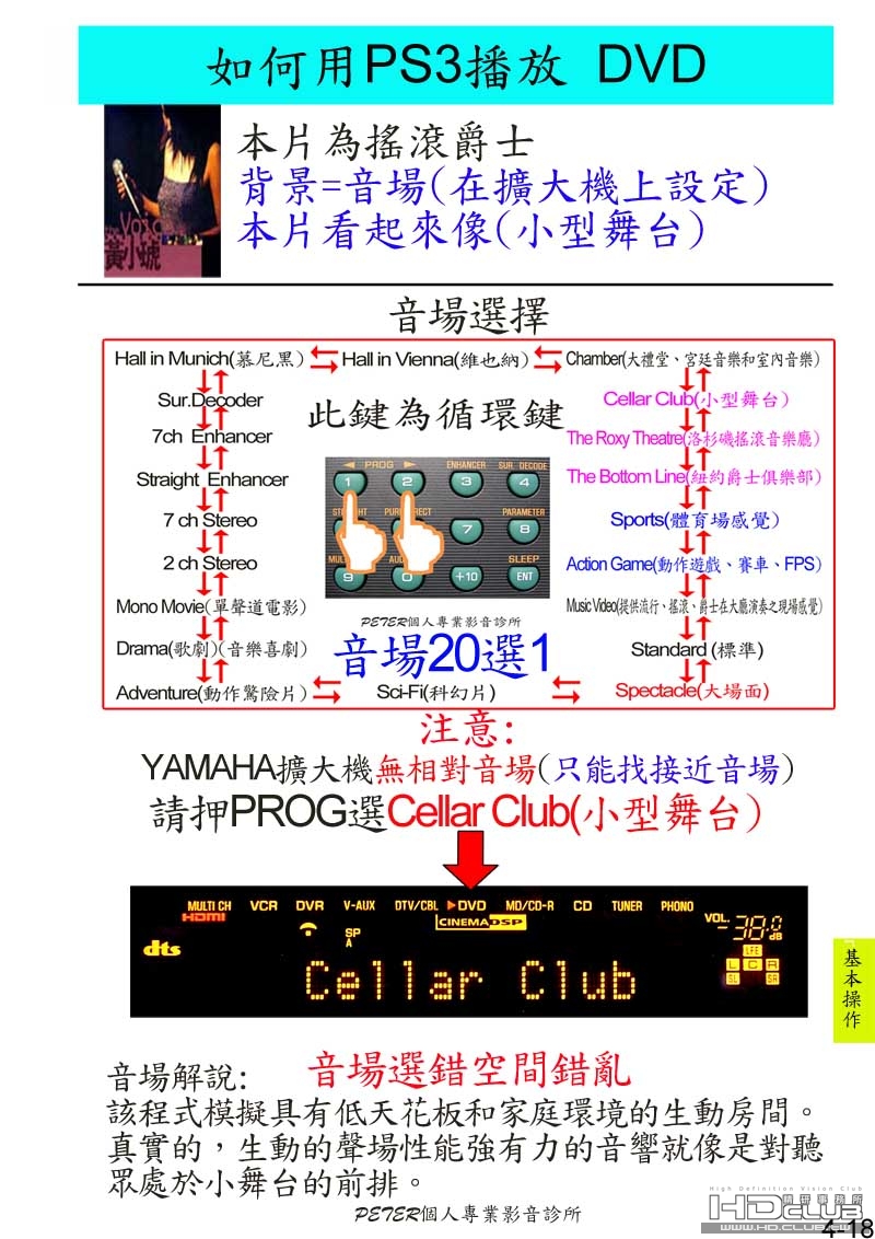

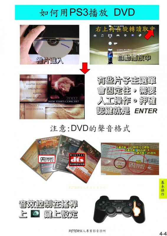

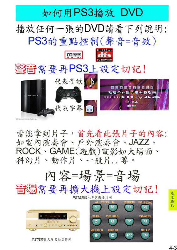

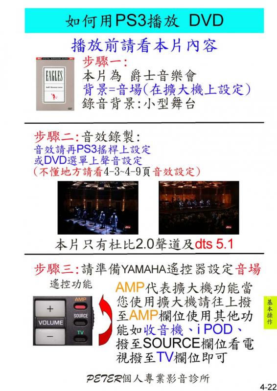

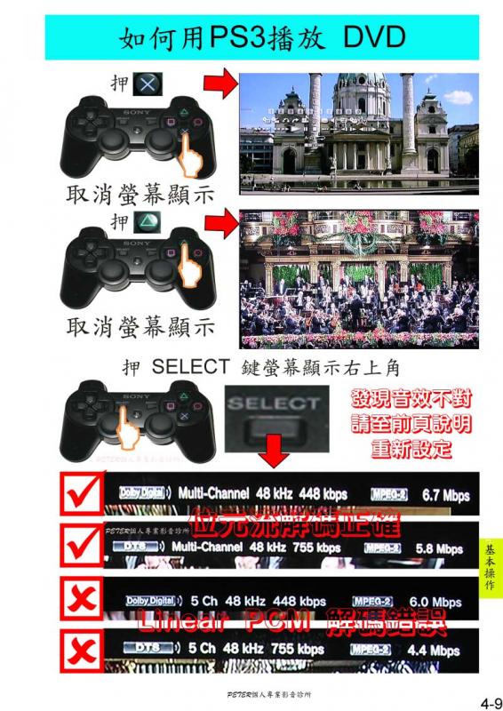

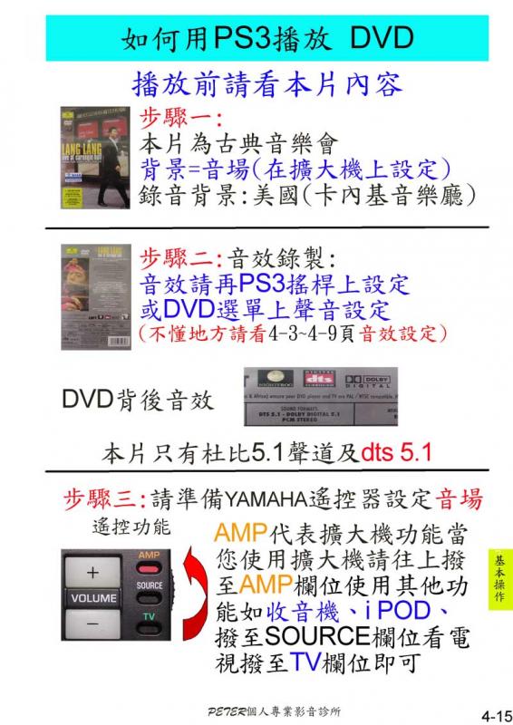

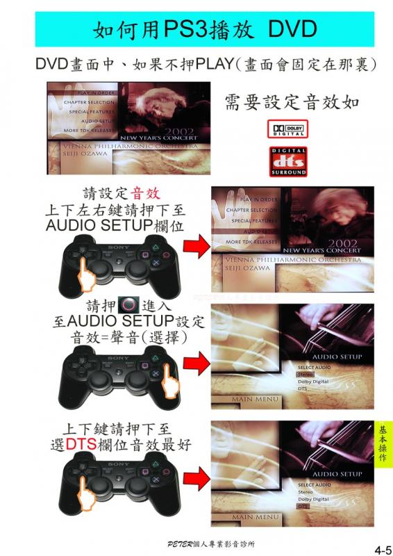

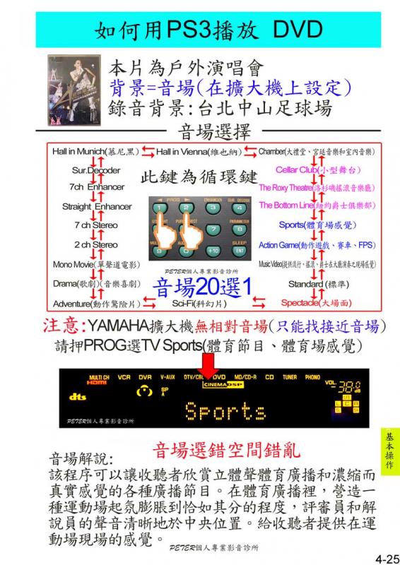

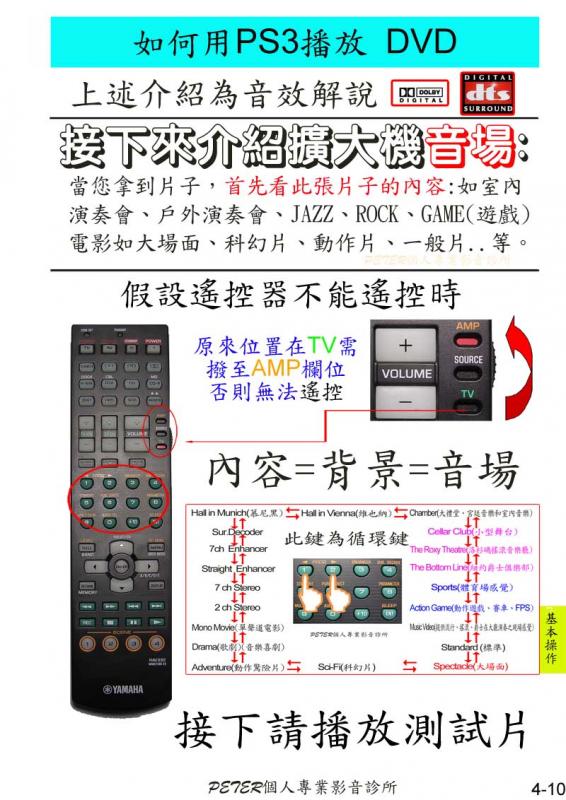

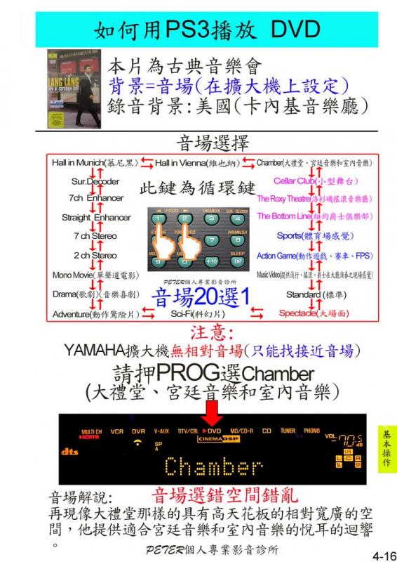

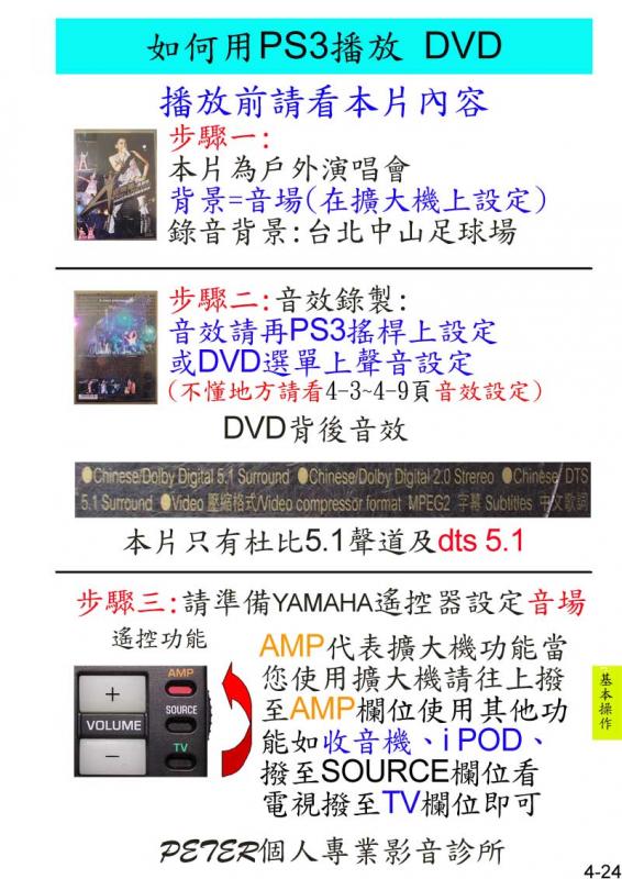

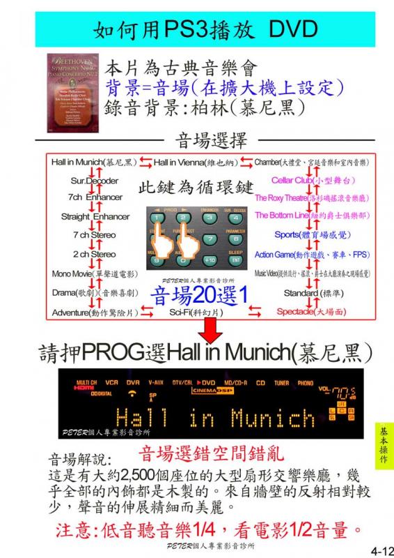

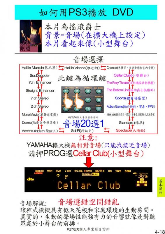

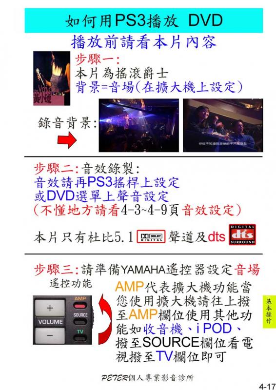

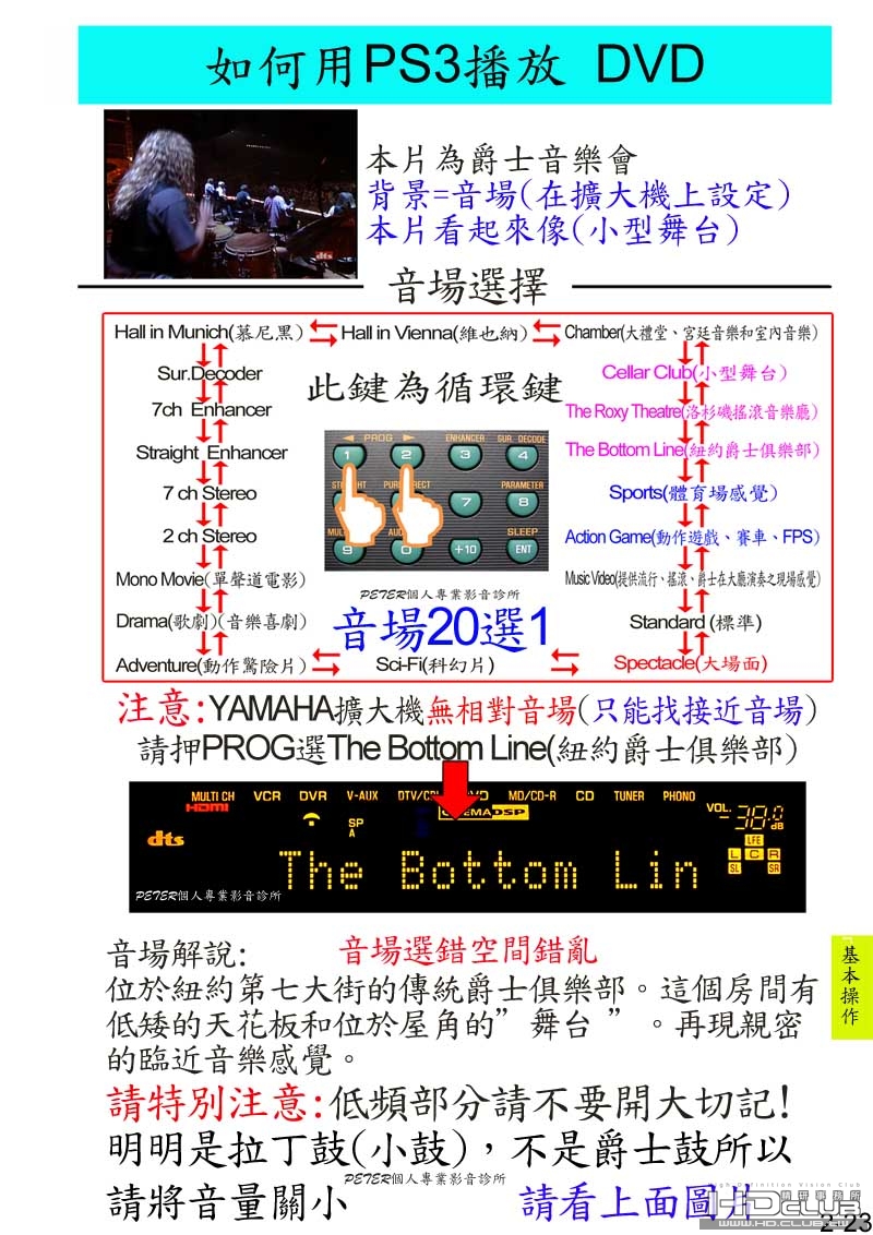

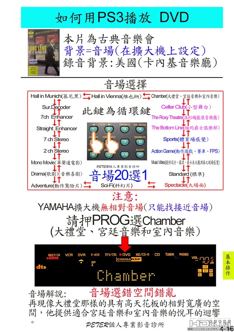

如何善用YAMAHA DSP環繞音場,DVD會使用BD也會用。音樂廳、爵士、搖滾、電影場景(大場面、科幻片、動作片、一般片.....等。
不希望片子放進去之後,轉大小聲。還是沒有享受到樂趣。
明天下集

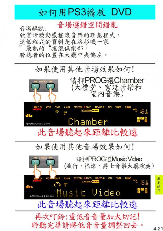

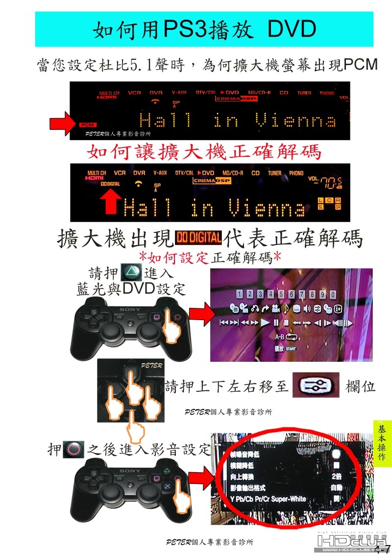

發表於 2009-3-27 19:16:30 | 顯示全部樓層
請教peter,為何我用過3台yamaha, 1600 1800 1900,dts的音壓都比dolby小至少3~5dB呢?
感覺dolby的聲音聽起來對比較好,dts聲音悶悶綁綁的..
發表於 2009-3-27 21:37:07 | 顯示全部樓層
理論上dts優於DOLBY
沒有遇過此問題
如果方便、我幫您診斷一下(任何時間都可以)

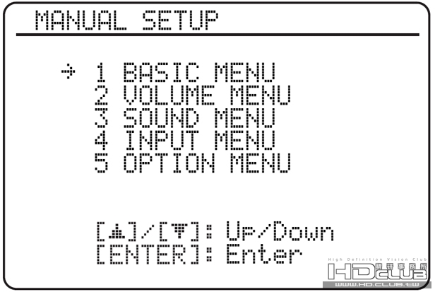

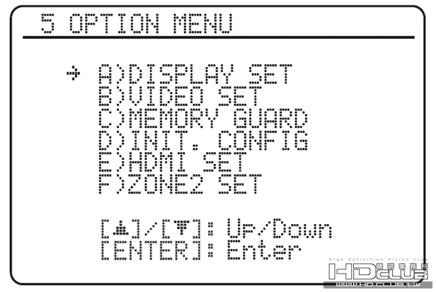

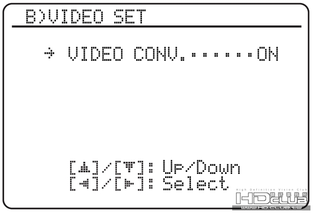

請問yamaha.peter兄
V663如何設定色差進HDMI出呢?
因為V663的HDMI只有2組
目前已經接了PS3和硬碟播放機
XBOX360則是接色差開1080P
想要用V663的色差轉HDMI功能
但不會設定,可請yamaha.peter兄指點一下嗎?
感恩~

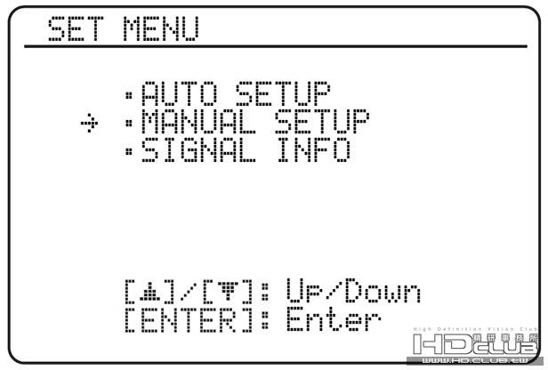

發表於 2009-5-8 18:16:34 | 顯示全部樓層
V663如何設定色差進HDMI出呢?
因為V663的HDMI只有2組
目前已經接了PS3和硬碟播放機
XBOX360則是接色差開1080P
想要用V663的色差轉HDMI功能
但不會設定
[ 本帖最後由 yamaha.peter 於 2009-5-8 23:36 編輯 ]
請押 SET MENU
請押 SET MENU
選 手動設定
選 手動設定
進入第五項
進入第五項
進入B 視訊向上轉換 設ON
進入B 視訊向上轉換 設ON
發表於 2009-5-9 22:40:13 | 顯示全部樓層
原帖由 yamaha.peter 於 2009-5-8 18:16 發表
V663如何設定色差進HDMI出呢?
因為V663的HDMI只有2組
目前已經接了PS3和硬碟播放機
XBOX360則是接色差開1080P
想要用V663的色差轉HDMI功能
但不會設定
成功了~非常感謝
而且所有的訊號都變成HDMI輸出了^^

我的狀況跟您一樣,我的YAMAHA 1065也是杜比聽起來很明顯的比DTS好聽~~
翻遍說明書也改了音頻解碼器,不過還是沒什麼用~
