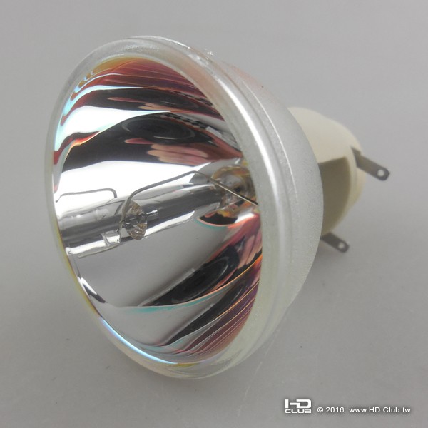

本文章最後由 ujinPLus 於 2016-8-13 02:35 編輯
發表於 2016-7-12 21:15:35 |只看該作者
一個燈泡很貴吧
我想回此文很久了
我也是HC4000的用戶
燈泡壞了之後,我可不想花16000買原廠燈泡!!
我查過每個投影機其實除了少數使用特殊燈泡(雷射燈泡 氙氣燈泡 LED燈泡) 都是好幾種投影機共用同瓦數的裸燈!!
半信半疑去淘寶網買了一顆型號VLT-HC3800LP 台幣1000元的裸燈,就是沒有燈架只有裸燈泡
(所謂 原廠燈泡就是燈架內有燈泡,通常壞的都是燈泡而燈架不太會壞)
,把舊的燈泡從燈架取出換新的燈泡,結果跟新的一樣亮,顏色跟對比也很正確,現在這燈泡用了2年只稍微暗了一點點。
HC4000使用的  VLT-HC3800LP 裸燈淘寶上 1000元~3000元都有 我是買了1顆1000元和1顆2000元的備用,
會照買原廠16000的燈泡真的是嫌錢多
有的時候燈泡其實沒壞,而是投影機的 (隱藏燈泡使用時數)到了!
比如說HC4000是設定3000小時,結果使用2950小時燈泡爆了!
於是你當然就換一顆新的燈泡,畢竟燈泡都用到爆了!
但是 (隱藏燈泡使用時數)並沒有因為換新燈泡而歸零,還是
紀錄在使用2950小時, 結果新的燈泡用50小時就如何點也點不亮了!(一到機器設定的時數它會鎖住 不讓你點亮燈泡)
你如果以為燈泡又壞了,又買一顆就虧大嘞
這時你必須重置燈泡的時數
HC4000重置燈泡的時數方法:
‧待機情況下,同時按住左鍵,右鍵,電源鍵 3 秒左右,然後鬆開,再點開機,就歸零了
其他各品牌投影機清除燈泡使用時數方式說明
SONY 1‧待機情況下,依次按下 RESET, 左方向鍵, 右方向鍵, ENTER 鍵,然後開機,時間就歸零。
OPTOMA 1‧請按下遙控器或主機上的 Menu 按鍵,並於出現的 OSD 選單內,選擇系統設定或燈泡設定的功能, 再針對燈泡的使用時間進行重置即可。TOSHIBA 1‧不接電源的情況下,按住功能表鍵,確定鍵,輸入鍵,電源鍵不放接通電源,等 3 秒鐘鬆開,開 機後就歸零, 2‧同第一種方法一樣,唯一區別是少按個確定鍵。
NEC 1‧功能表裏找到燈泡計數器,點確定,選擇 OK 就歸零。 2‧待機情況下,按住 OFF 鍵 20 秒,然後開機就好。 3‧待機情況下,按住 HELP10 秒,然後開機。EPSON 1‧功能表中找到燈泡時間重定選項,選擇確定就歸零。 2‧同時按住 HELP 鍵和梯形減鍵,出現功能表,然後按下梯形減鍵和確定,就歸零。
HITACHI 1‧功能表中選到燈泡時間選項,然後按住 RESET 鍵 3 秒,出現功能表,點確定就歸零了。 2‧選到時間選項,按住右鍵 3 秒,出現選單,點歸零。
SANYO 1‧功能表中找到燈泡選項,按下確定,一直選確定。就歸零了。
PANASONIC 1‧功能表中,找到燈泡時間選項,然後按住 ENTER3 秒,出現 POWER OFF,就是電源關閉的意思, 點確定,然後機器自動關機, 再打開就已經歸零了。 2‧待機情況下,按住電源和 INPUT 不放,然後接通電源,等待 5 秒。然後開機,就 歸零了。
PHILIPS 1‧功能表裏找出燈泡時間選項,按下 OK 鍵 3 秒,就歸零了。
SHARP 1‧夏普 DLP 投影機歸零,待機狀態下,同時按住下鍵,ENTER 確定鍵,POWER 電源鍵即可。 2‧在不通電的情況下,按住右鍵,下鍵,確定鍵,約 5 秒,然後開機就可以了。
ASK PROXIMA 1‧功能表裏面找到重設燈泡時間選項, 點確定就可以了。
PLUS 1‧功能表裏找到燈泡時間選項,按下遙控 ON 鍵 8 秒左右,就可以歸零。(燈泡時間 1100 小時以內) 2‧待狀態下,按住 ON 開機鍵 25 秒左右,就開機了。(1100 小時以上) 3‧功能表裏找到燈泡時間選項,按下確定,就 歸零了。
INFOCUS 1‧功能表中找到歸零選項,直接歸零。 2‧開機狀態下,按住功能表鍵,音量減鍵 3 秒,就歸零了,一次不行多試幾次。
FUJITSU 1‧按住電源鍵不放,然後點確定鍵 3 次,沒有確定鍵就按 3 次選單鍵,或者按遙控器。
BENQ 1‧按下 EXIT(退出)鍵 5 秒左右,出現燈泡時間,然後按下 AUTO 鍵,完成歸零。有的是按左或者 右方向鍵。LG 1‧按住向上鍵 5 秒左右,會出現功能表,再按下功能表鍵和向右鍵。3M 1‧功能表裏找到燈泡時間項,按下 RESET 鍵 3 秒,出現歸零選項,選擇確定 就歸零

發表於 2018-5-4 23:39:59 | 顯示全部樓層
ujinPLus 發表於 2016-8-8 01:03 PM
請問更換裸燈難度高嗎?有沒有簡易圖解或影片可供參考呢?
 樓主| 發表於 2018-5-4 23:55:09 | 顯示全部樓層
看原廠說明書瞭解螺絲的位置,再慢慢的拆下更換燈泡應該還不會很難換。
請備好小號的螺絲起子以及WD40以便有螺絲生鏽轉不動可以噴一下(要注意控制噴出的量)
發表於 2018-5-10 11:09:33 | 顯示全部樓層
tonymao 發表於 2018-5-4 11:55 PM
請備好小號的螺絲起子以及WD40以便 ...
非常感謝!省大錢了

發表於 2018-6-7 22:16:48 | 顯示全部樓層
tonymao 發表於 2018-5-11 07:26 PM
有幫忙到就好了,不客氣!
tonymao 兄 您好
更換燈泡時遇到兩個問題,煩請不吝賜教:
1 .燈泡連接著兩條電線,不知道有甚麼好的方法拆除?(因為好像卡得蠻緊的)
2 .正負極都沒有標示,不知如何辨識?
  感恩!!
 樓主| 發表於 2018-6-8 20:57:34 | 顯示全部樓層
印象中電線左右搖一下即可拔下,或者亦可以wd40輕噴一下,或噴在棉花棒在去塗抹讓其鬆一下,但事後再用酒精擦拭乾淨。正負極我也沒有影像應該是按照比照燈頭品牌文字方向左邊插左邊右邊插右邊。
