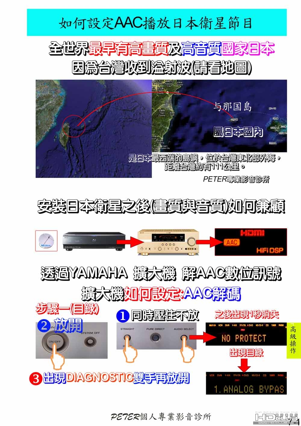

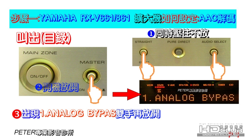

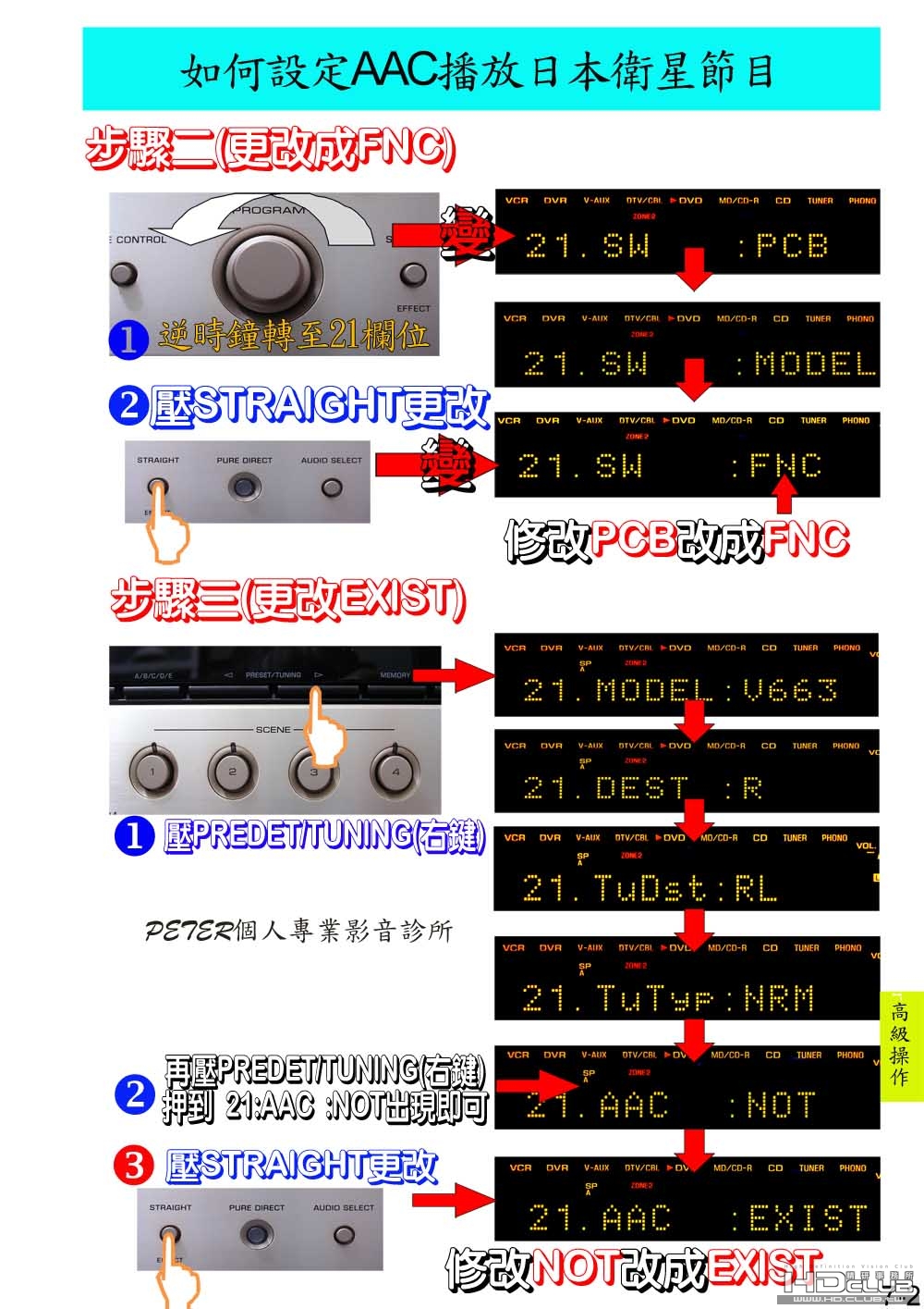

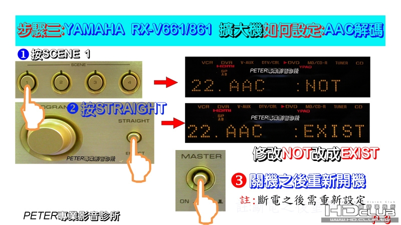

給擁有YAMAHA RX-V661/861搭配PS3 解AAC或電腦及硬碟播放器&BS接收機用
發表於 2009-3-24 12:27:40 | 顯示全部樓層 |閱讀模式

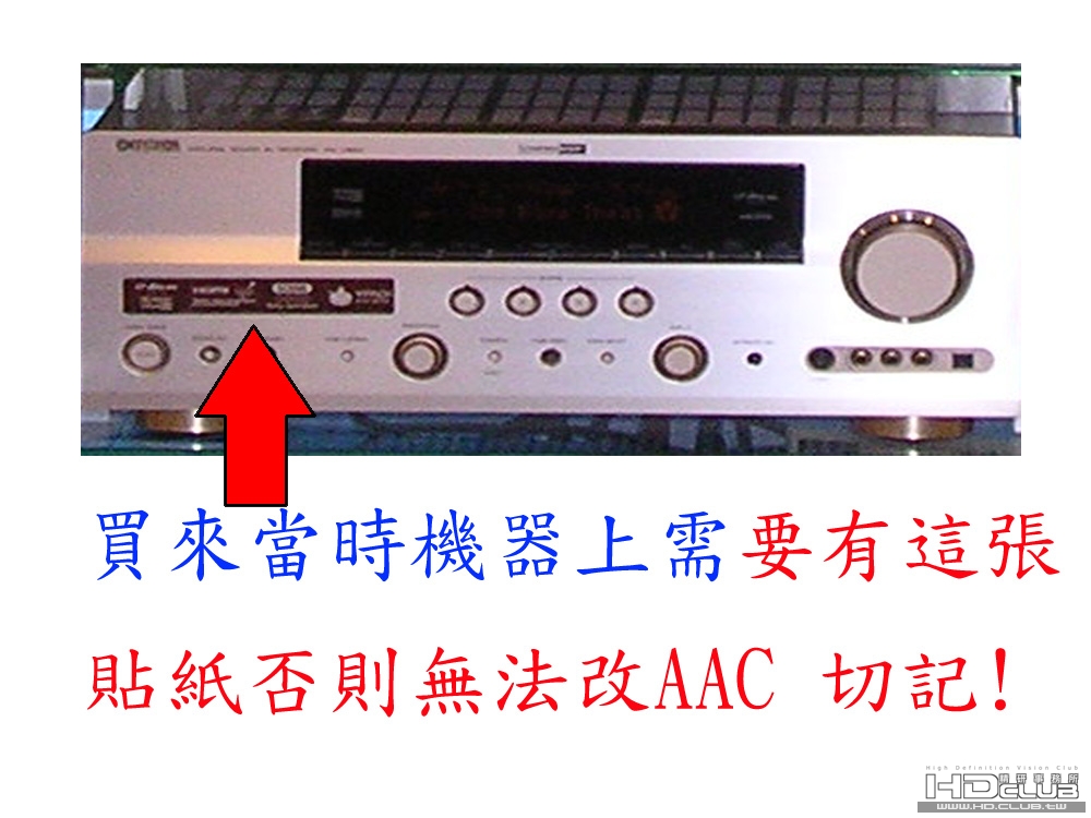

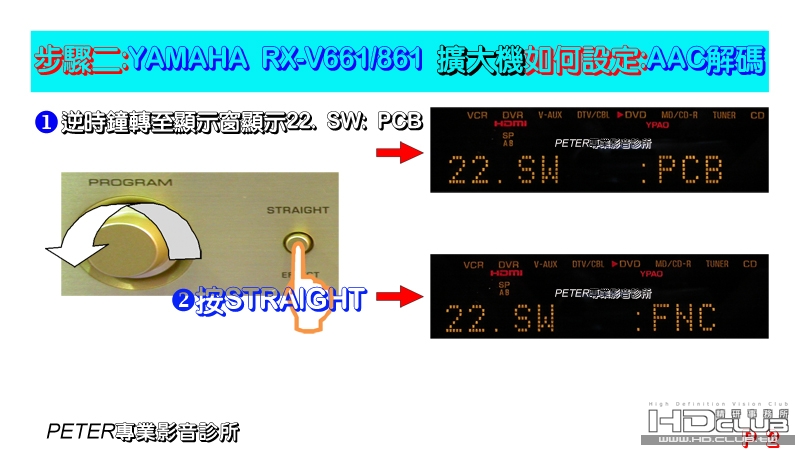

給擁有YAMAHA RX-V661/861搭配PS3 解AAC或電腦及硬碟播放器或BS接收機用
01 YAMAHA RX-V661 861  擴大機如何設定AAC解碼.jpg 02 YAMAHA RX-V661 861  擴大機如何設定AAC解碼.jpg 03 YAMAHA RX-V661 861  擴大機如何設定AAC解碼.jpg

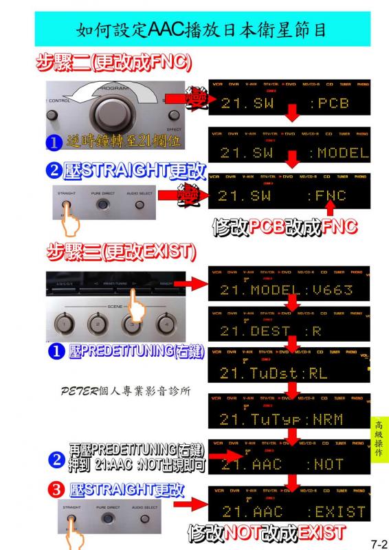

RX-V663/863解AAC

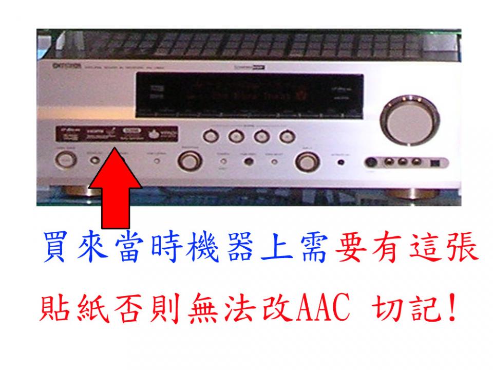

注意事項:第一張貼紙
早期買的663 可改AAC
早期買的663 可改AAC

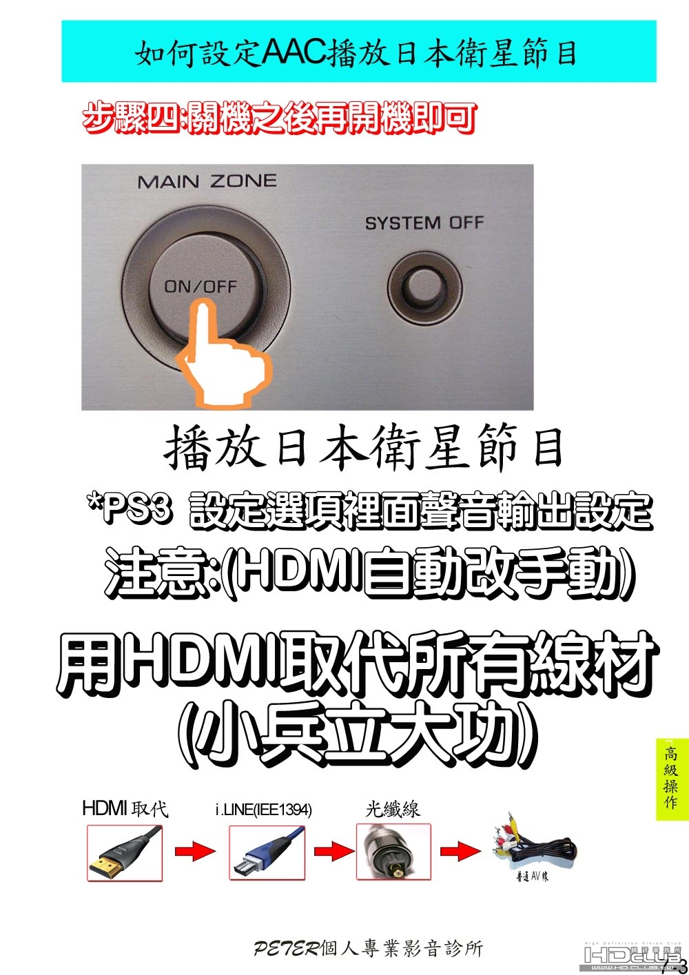

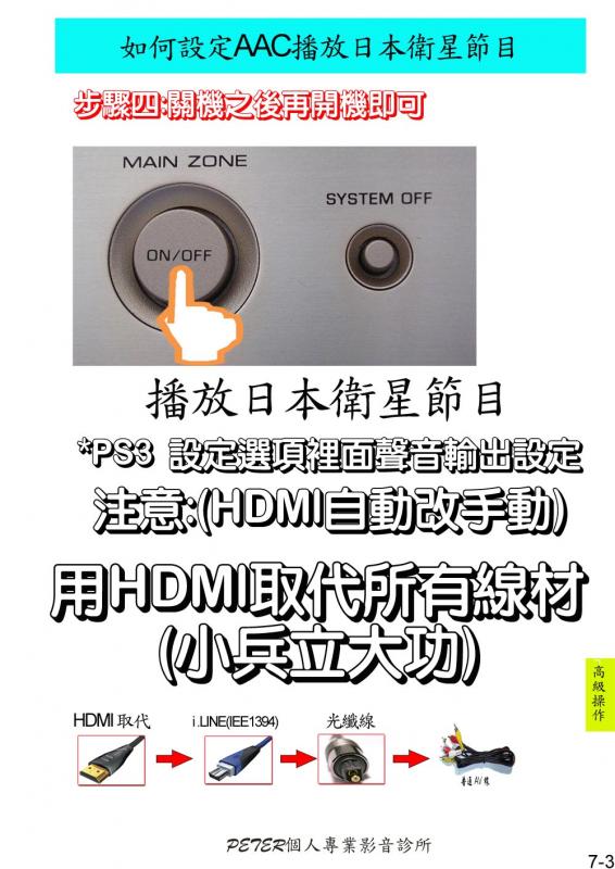

斷電須從新設定
斷電須從新設定
斷電之後需從新設定
[ 本帖最後由 yamaha.peter 於 2009-3-26 16:10 編輯 ]
發表於 2009-3-26 21:48:24 | 顯示全部樓層
我的663没有那张贴纸,但是按照操作步骤都能操作,不知行不行。
發表於 2009-3-26 22:04:22 | 顯示全部樓層
因為最後幾批進口貨,被日本YAMAHA.COM,內碼鎖死。
只要能解碼就好。
