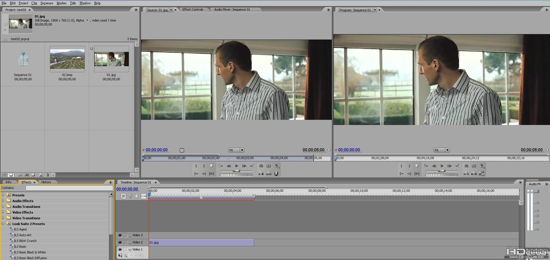

發表於 2009-3-25 13:12:18 | 顯示全部樓層

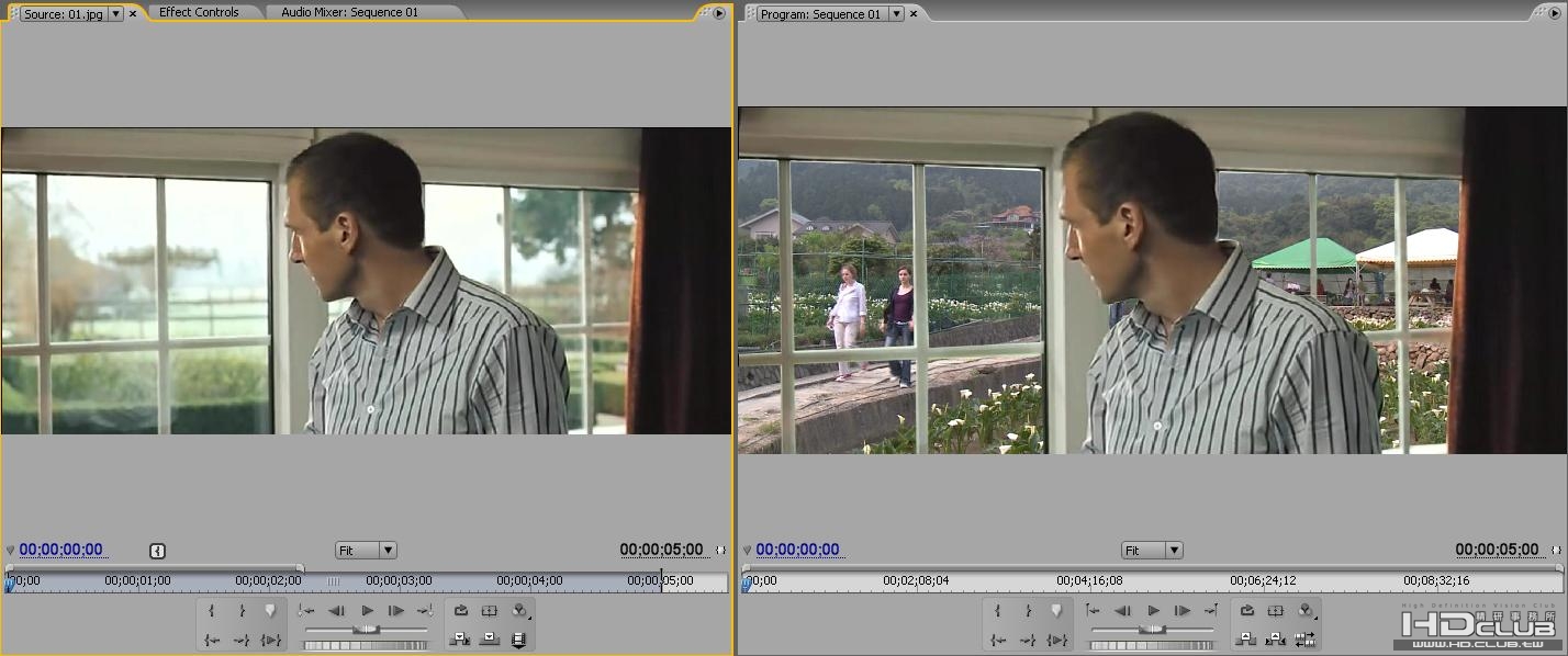

應該用遮罩會比較方便
不過要合成的影片
1-比例要近似
2-鏡位能不動就不動

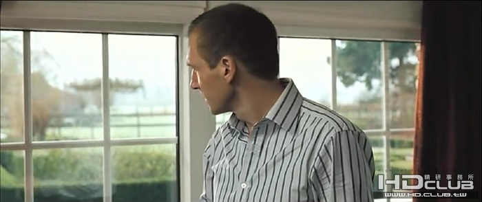

因為沒有現成符合的影片

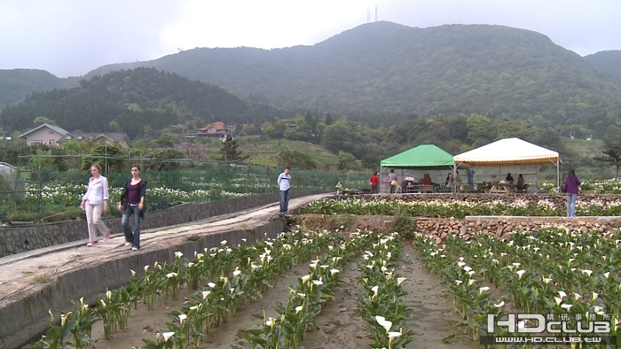

前景就借用了電影殺手沒有假期的擷圖
遠景就用了Z7在竹子湖錄製的影片擷圖

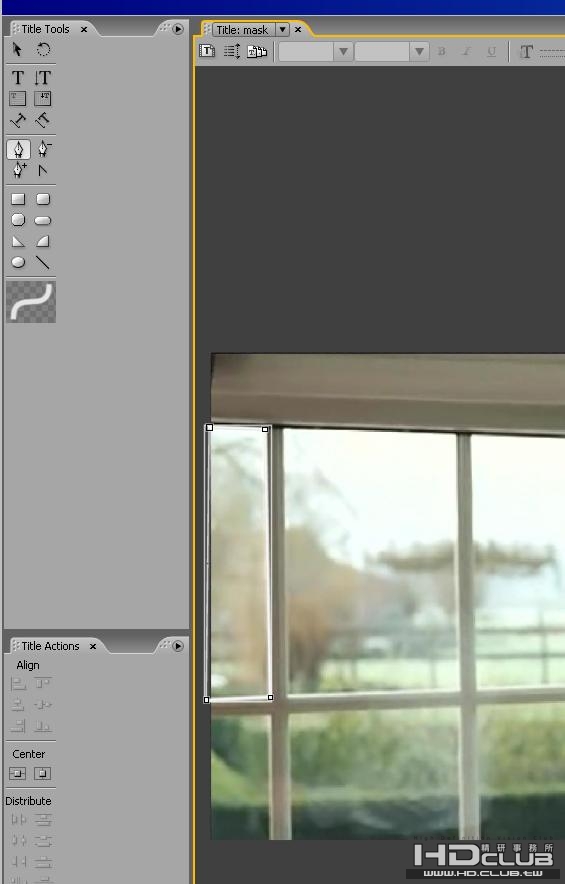

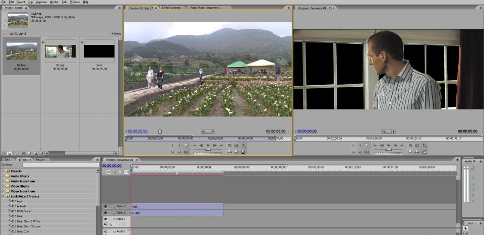

首先要針對窗框玻璃建立遮罩圖層
個人習慣會在Photoshop製作 (較精細)
為了方便~~利用Title功能製作遮罩

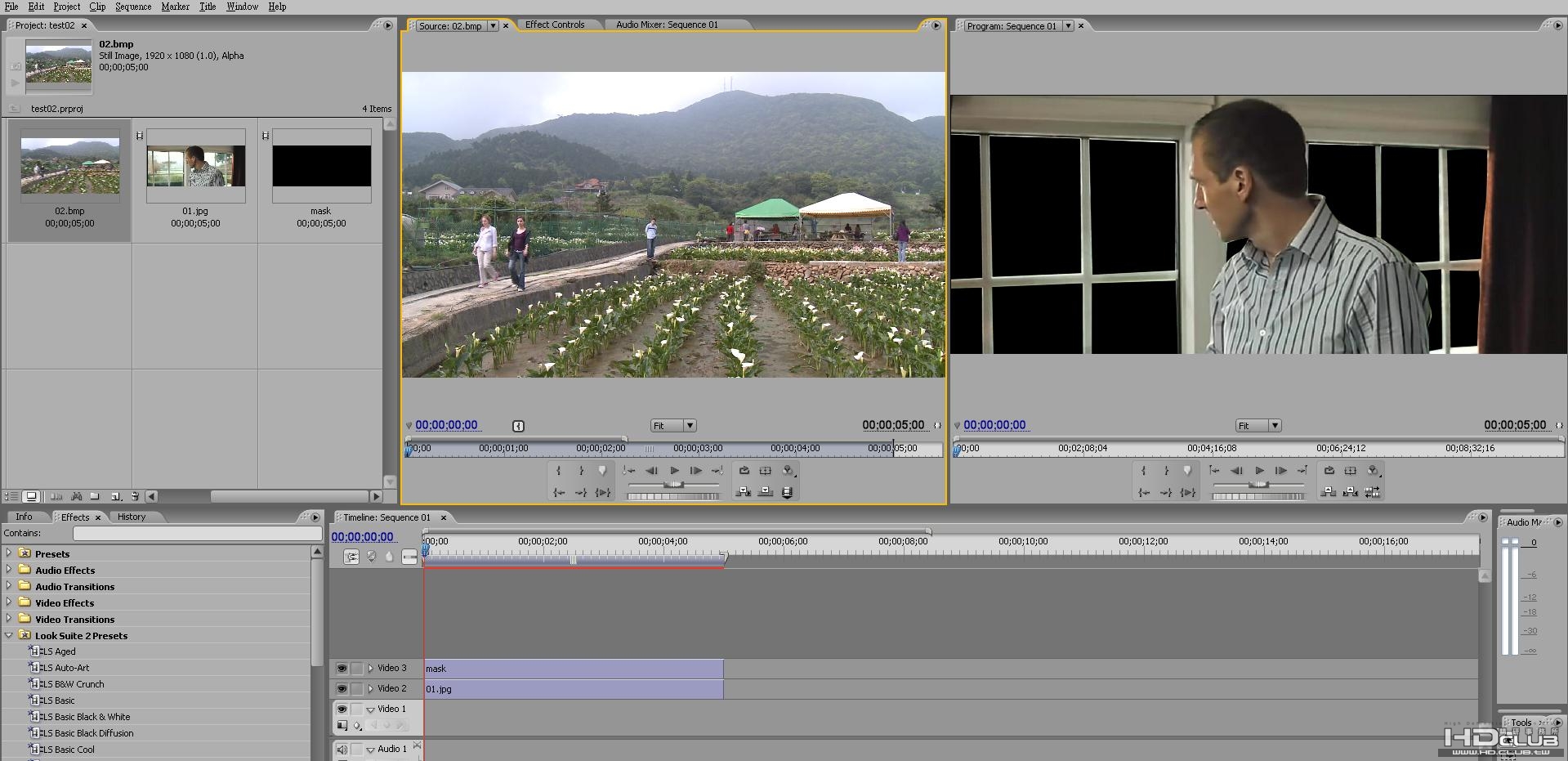

1-將影片匯入pr . 並將前景影片置於第2軌

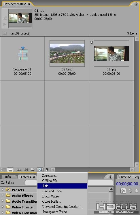

2-新增一Title檔

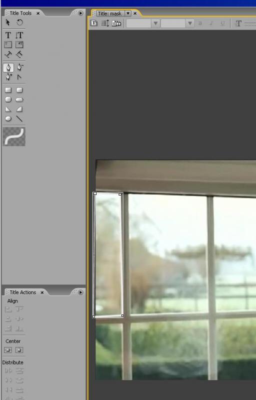

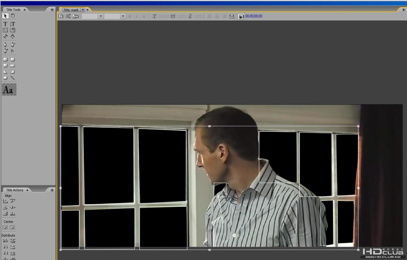

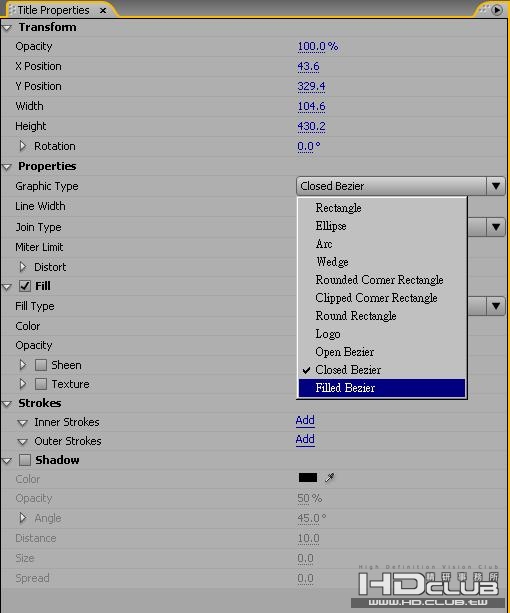

3-命名為mask

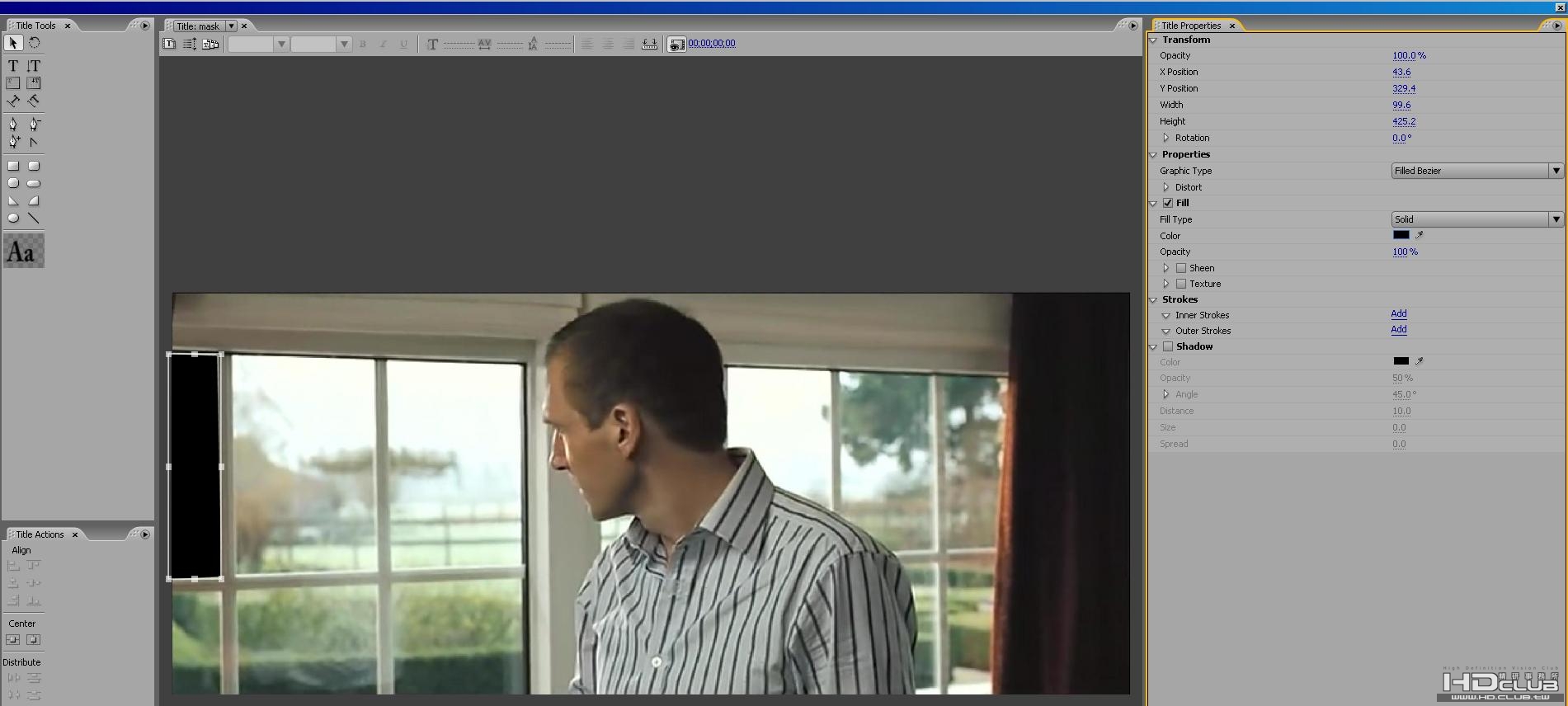

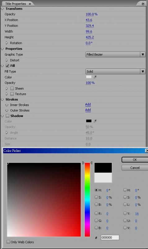

4-在Title編輯視窗 . 利用鋼筆工具 . 沿著窗框邊緣畫出貝茲曲線

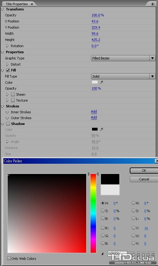

5-畫好後 . 選擇填充顏色
6-因為要讓玻璃透過去 . 能顯示下層遠景影片 . 顏色要定義為黑色(遮罩原理)
7-窗框玻璃為黑色
8-依序製作所有的窗框遮罩 . 並離開Title編輯視窗
9-將完成的mask Title檔置於第三軌

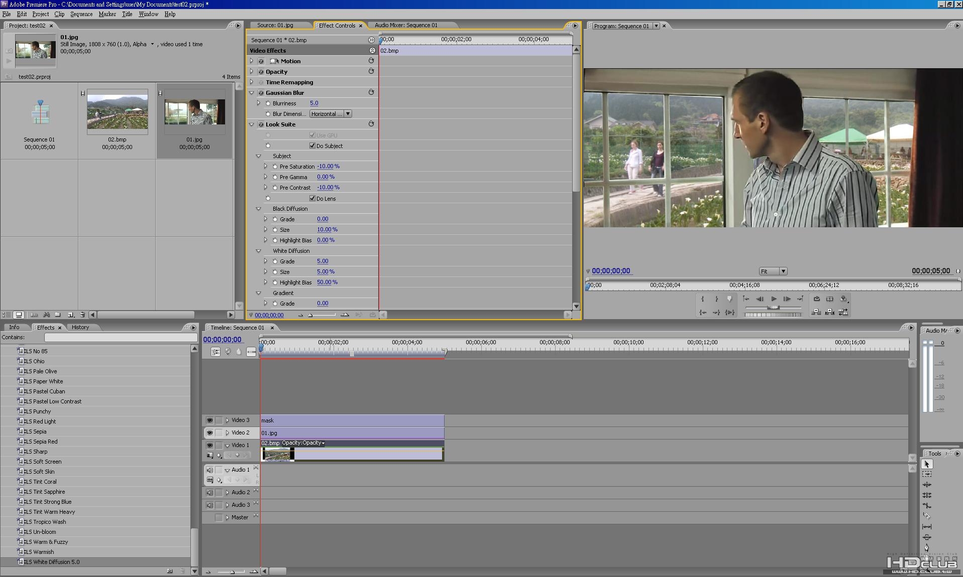

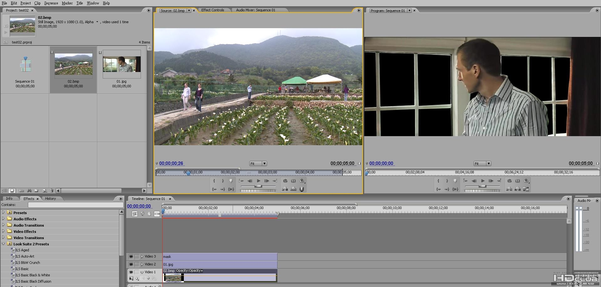

10-將遠景影片置於第一軌

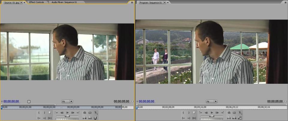

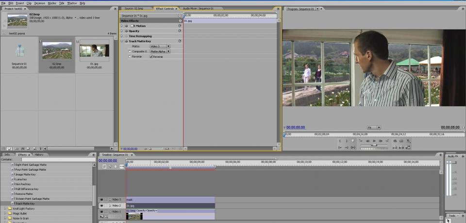

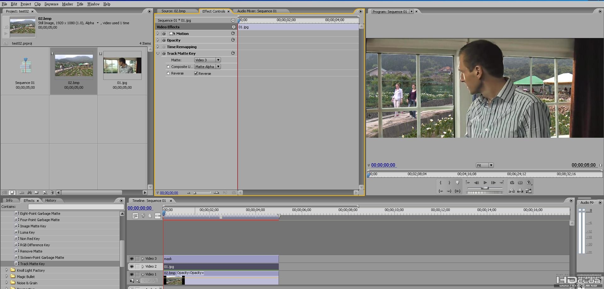

11-第二軌影片添加 Track Matte Key . 其設定如圖 . 第一軌的影片就出來了
12-比較差異 . 利用其他方法以求逼真自然

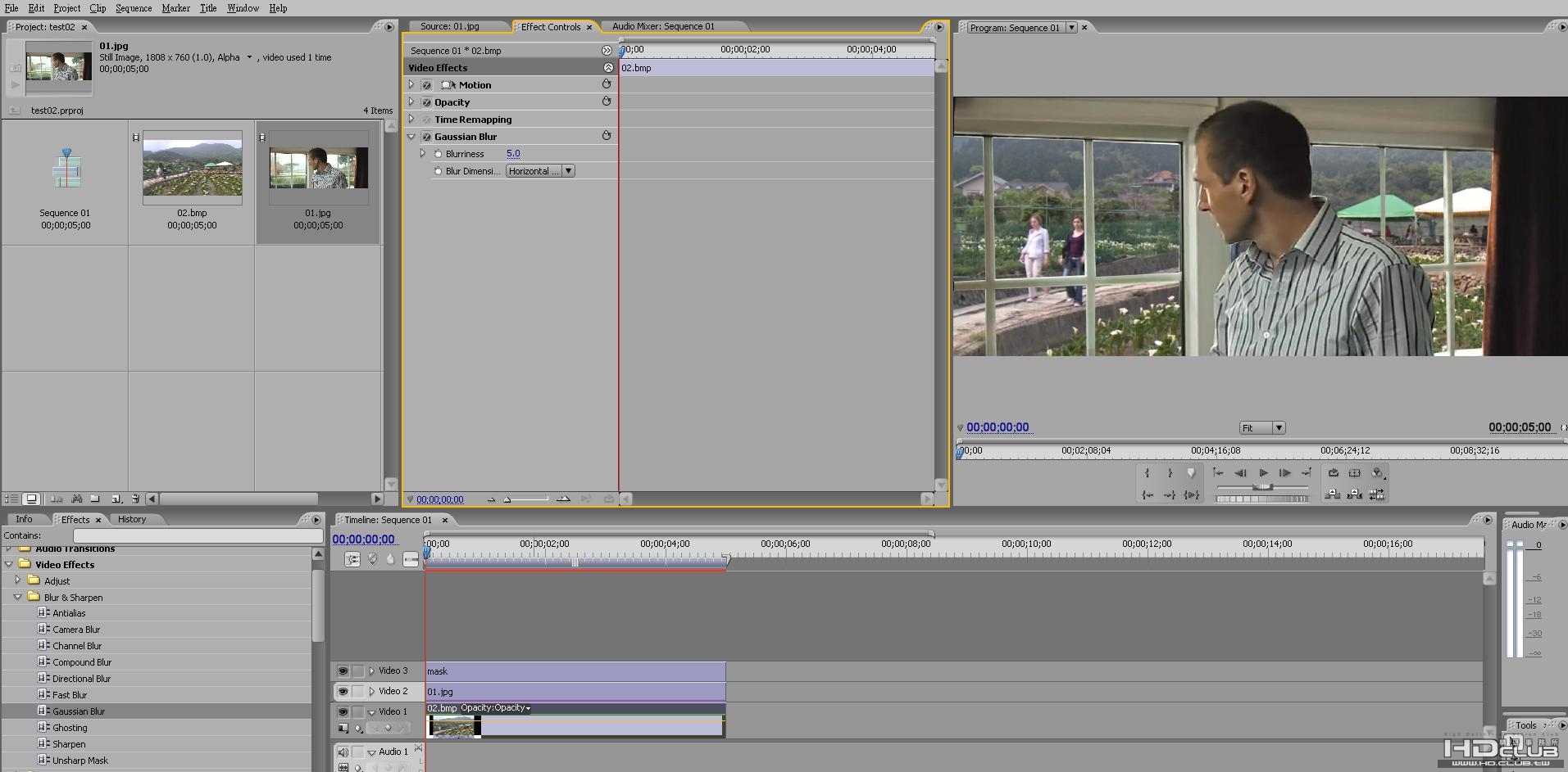

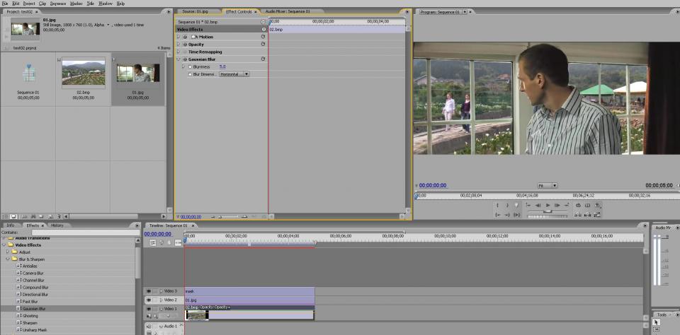

13-利用高斯模糊特效 . 營造景深
14-利用調色模擬色溫及光線漫射
抱歉~~只能利用手邊的素材 . 大概說明流程觀念
