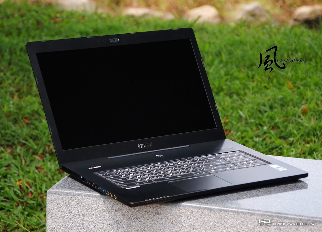

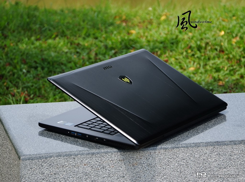

本回要測試分享的為MSI WS72 6QJ,從外盒可以看到不同於Gaming的龍魂Logo
以淺綠色Logo搭配Workstation字樣突顯產品定位,大型背包上也有相同的Logo
工作站WS系列與自家電競的GS系列在外觀上相似度很高
都是採用輕薄設計路線,雖然螢幕在15.6~17.3吋,但重量與厚度有著過人的表現
外觀尺寸為418.5mm x 287mm x 19.9mm,重量實測約為2630公克
比起GS72的2.6公斤還更輕一點,Intel將15吋Ultrabook厚度規範定在21mm以下
WS72是一款擁有Ultrabook輕薄設計且又兼顧高效能硬體搭配的組合
背包背面看起來用料很扎實,裡面隔板也相當厚實,外型還有加強創意的空間
個人認為以前GS70的背包會比較好看,質感跟設計感會更讓人喜歡

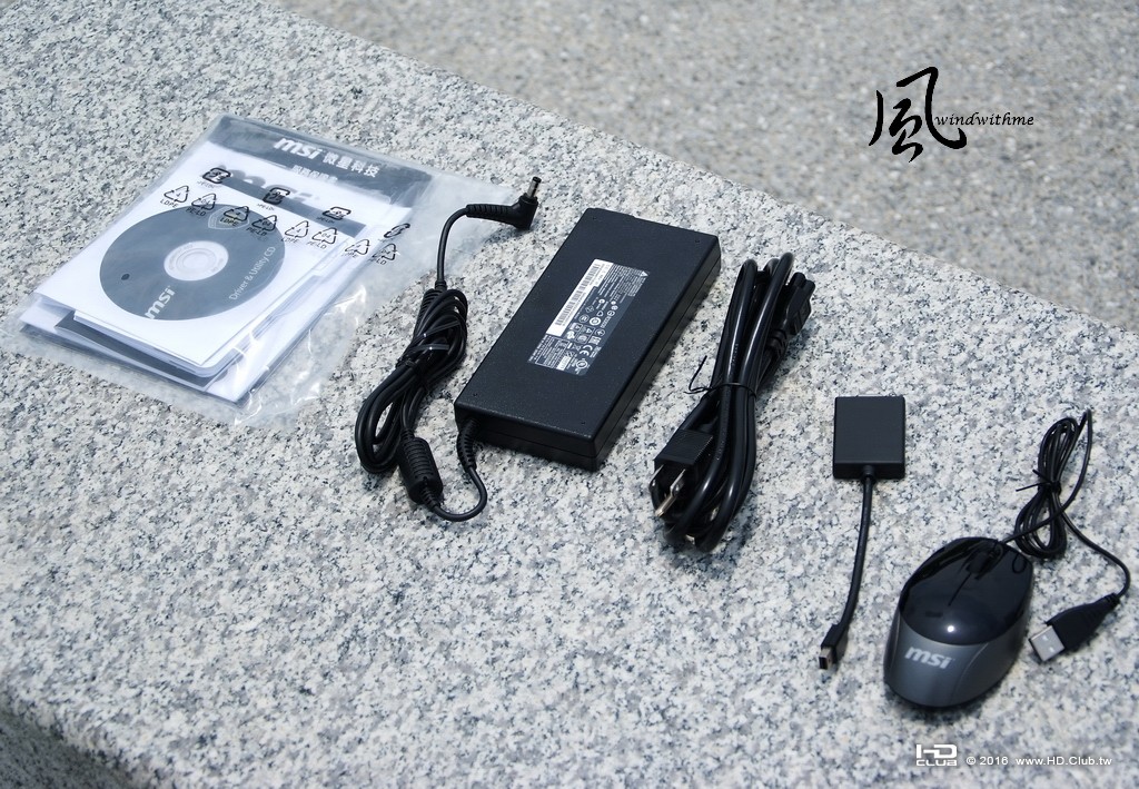

WS72 6QJ內附配件
驅動程式CD、快速使用手冊、產品功能介紹手冊、兩年保證書
DELTA 150W變壓器、電源線材、Mini DisplayPort轉接線、MSI專用滑鼠

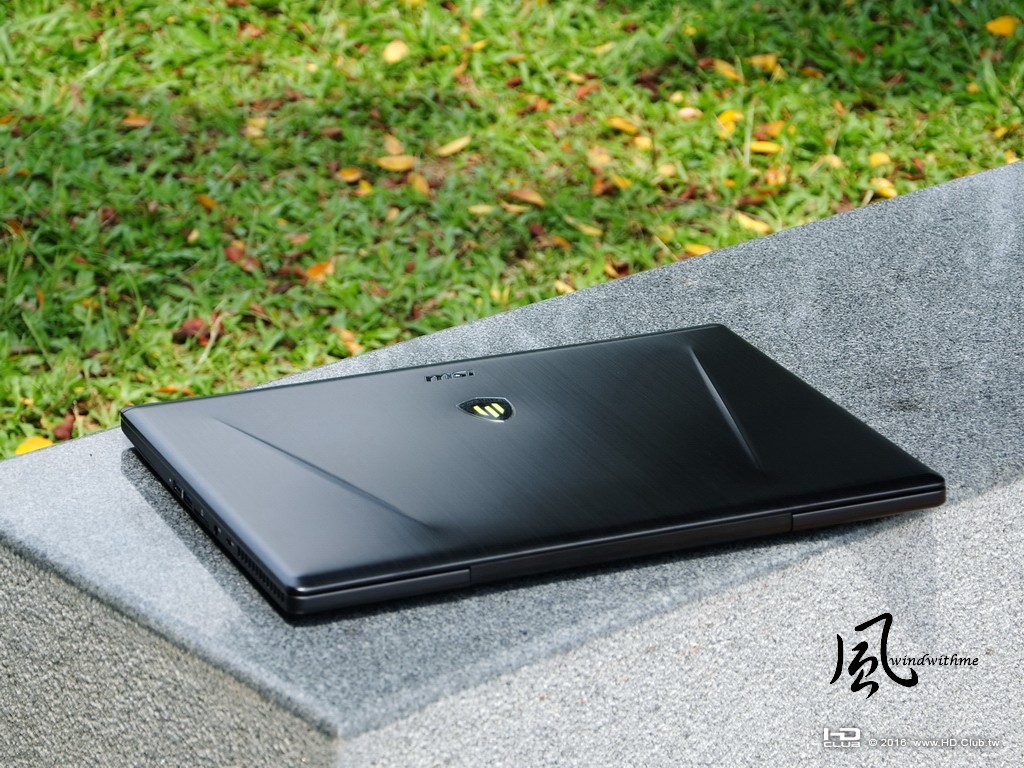

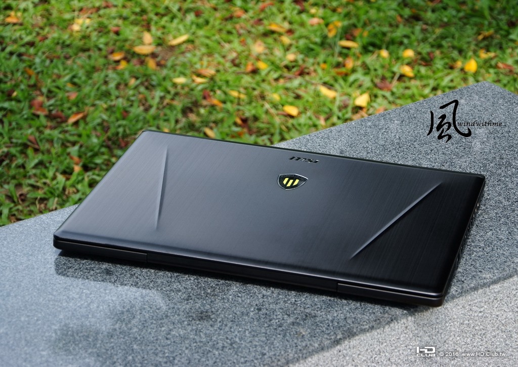

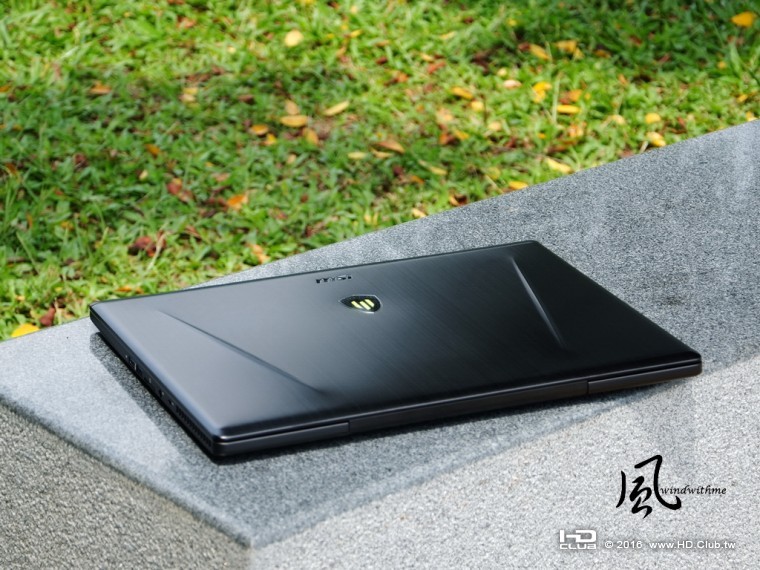

A面採用黑色金屬髮絲紋路搭配引擎蓋造型設計
可能是材質的改變,WS72在金屬觸感明顯比起上一代GS70還要好
Gaming系列的GS72在主要設計也與WS72相同,皆導入新一代的用料與設計
Logo部分在開機使用時也會發出淡綠色的光芒提升外觀質感

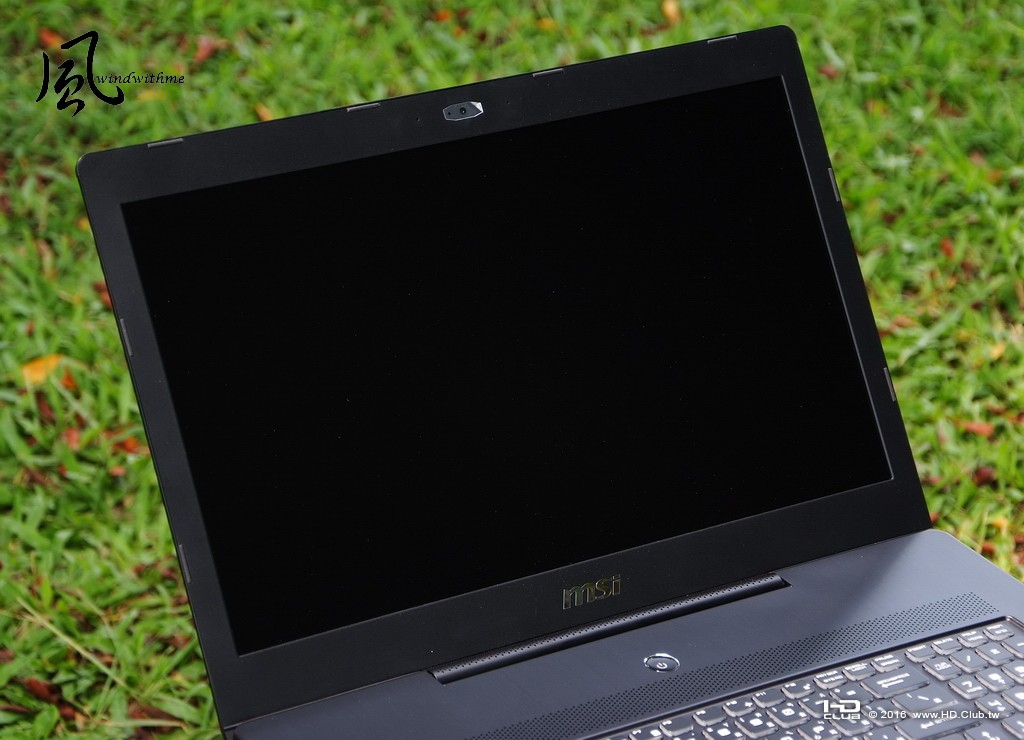

B面為17.3吋霧面螢幕,UHD 4K解析度為3840x2160
採用廣視角的IPS面板,並支援100% Adobe RGB色域提升色彩精準度
WebCam視訊搭配定焦鏡頭,解析度為FHD 1920X1080p 30fps
邊框為塑料霧面材質,厚度還在常見的範圍之內,看起來有比WS60還薄一點

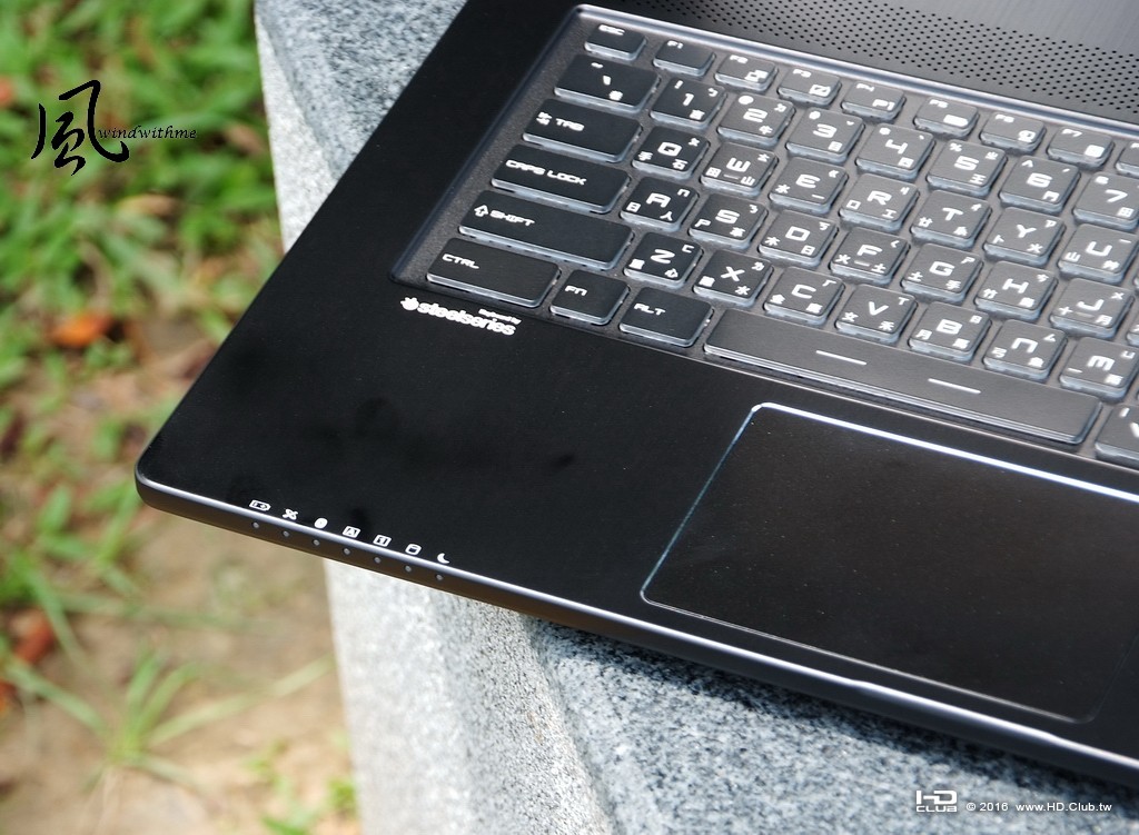

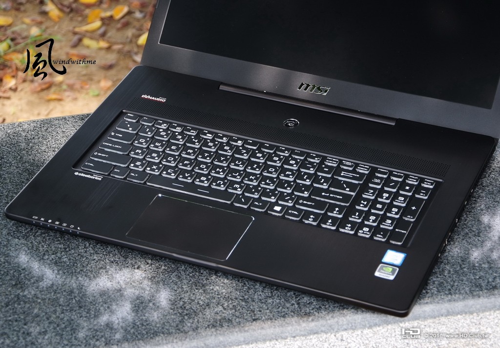

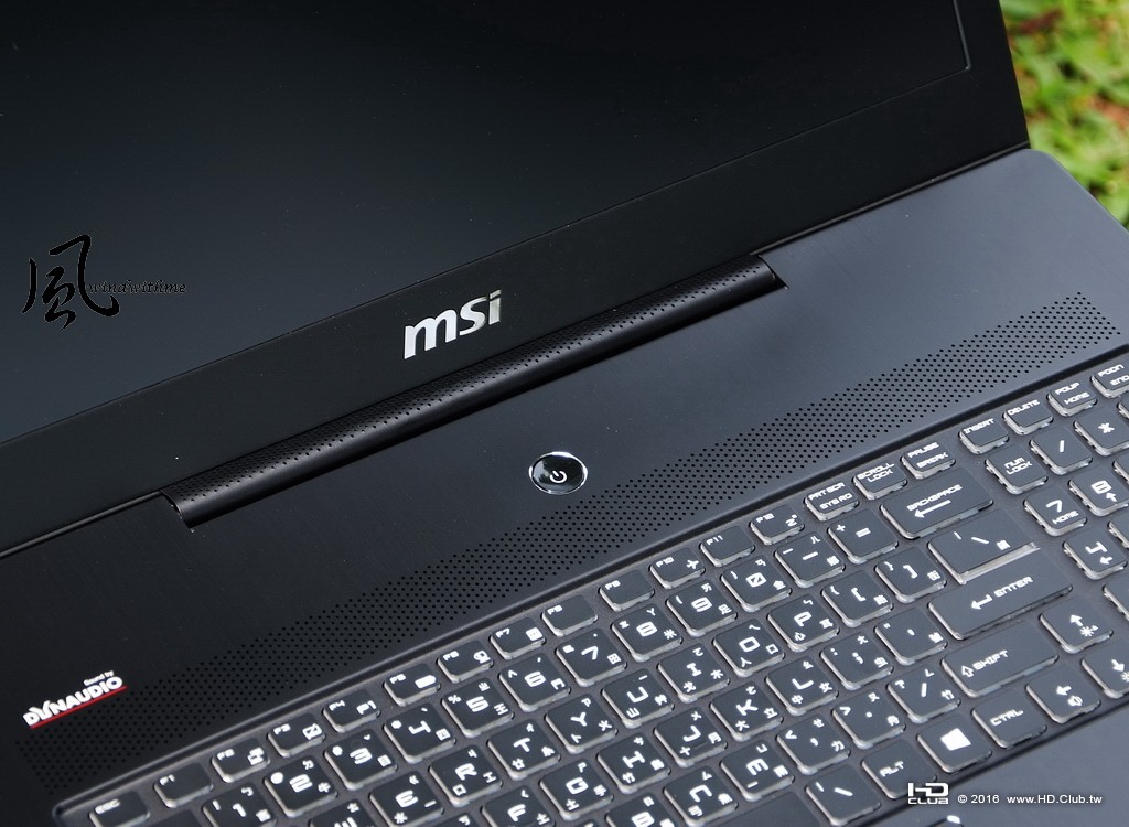

同樣搭載MSI高階筆電常用的SteelSeries薄型全彩電競鍵盤,預設燈號為藍色
使用者可以透過軟體來更改自己想要的燈號或是色彩顯示模式
以前個人都常覺得SteelSeries按鍵偏軟,但這次WS72在回饋力道上有所進步
若以高階筆電市場來看,WS72在鍵盤打字手感的表現已經提升了不少

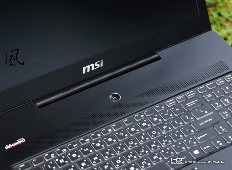

上方中央為Power按鈕,使用時發出白光,獨顯時為橘光與內顯時為藍光閃爍提示
喇叭技術還是採用Dynaudio單體,為2聲道4喇叭的設計
在轉軸區域為四個喇叭單體的位置,發出聲音的位置較為特殊,底下會有音質詳細評論
鍵盤上方的孔位為散熱作用,並非是喇叭發出聲音的孔位
C面左下是七種狀況燈號,使用時會發出白色燈號
下方為較大尺寸的觸控板,左右鍵按起來像是剪刀腳的設計,需要一段時間習慣力道的控制

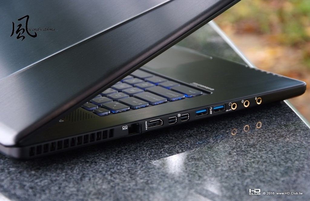

機身左方
左起 GPU散熱孔位 \ RJ45網路孔 \ HDMI \ Mini-DisplayPort X2 \ USB 3.1 X2
Line out \ Line in \ Headphone-out
 樓主| 發表於 2016-8-1 13:44:02 | 顯示全部樓層

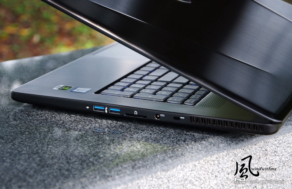

機身右方
左起 USB3.0 X2 \ SD(XC/HC)  \ 電源輸入 \ 防盜鎖孔 \ CPU散熱孔位

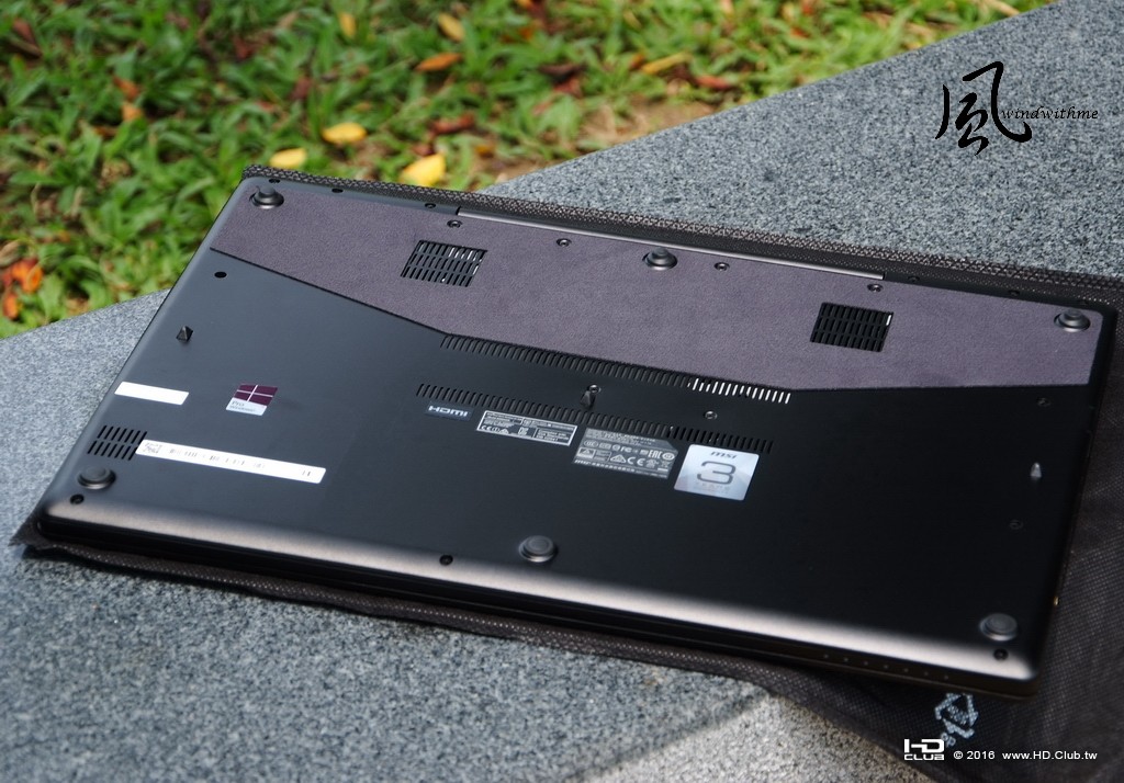

D面也是採用金屬材質為主

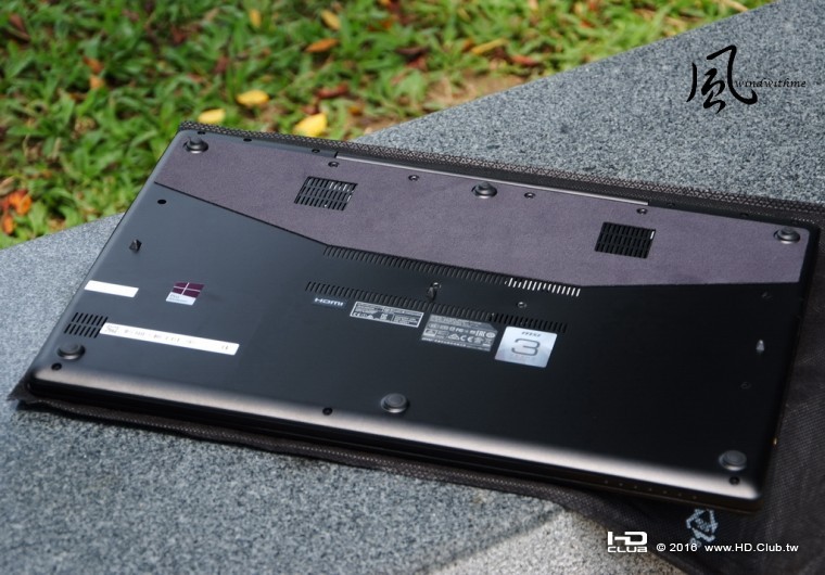

WS72底部支撐的軟墊數量相當地多,上方三個軟墊有再墊高與加強散熱的功能
旁邊暗紫色棉墊有隔絕熱量,避免使用者接觸到的設計,原廠保固提升到3年
電池為內建不可拆設計,規格為5000mAh 55.5Wh,螢幕翻開最大角度約有140度左右

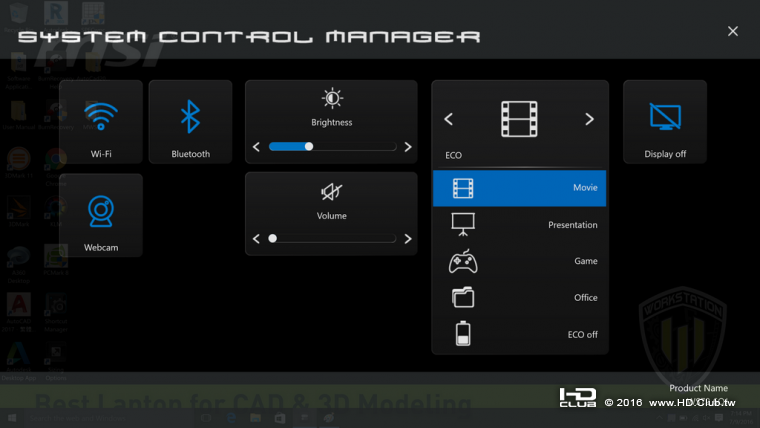

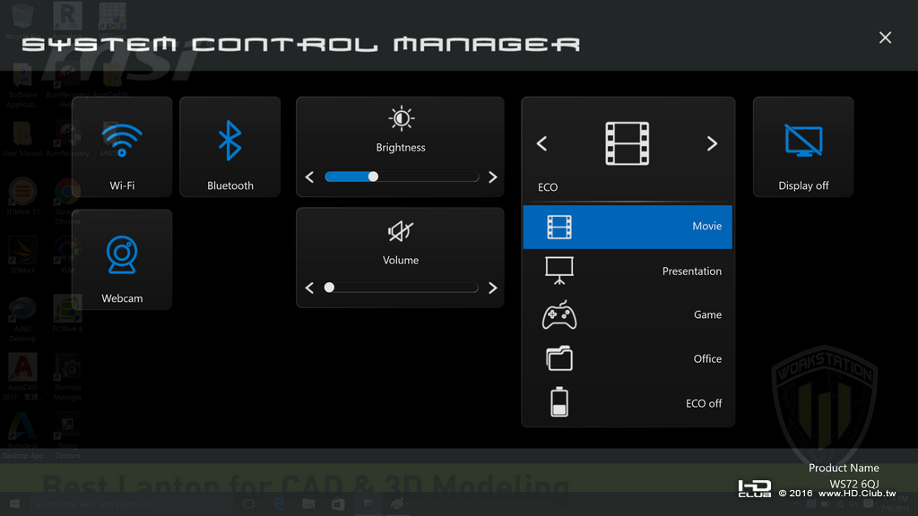

右下角應用程式有個快速設定的軟體 - SYSTEM CONTROL MANGER
類似行動裝置的快速選,對於一些常用到的功能可做較快速的調整

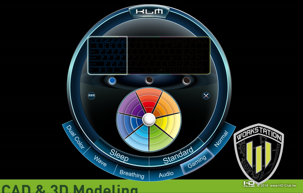

KLM是專為鍵盤LED背光設計的軟體
擁有Normal、Gaming、Breathing、Wave、Dual Color、Audio等六種LED背光模式
現在許多Gaming鍵盤也會有這樣的功能,為鍵盤的辨識度與外觀提供更多的變化

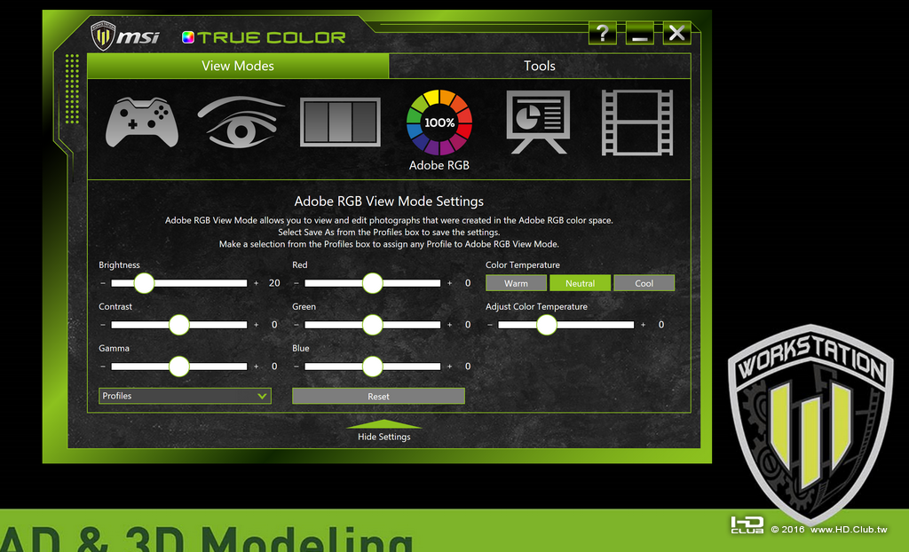

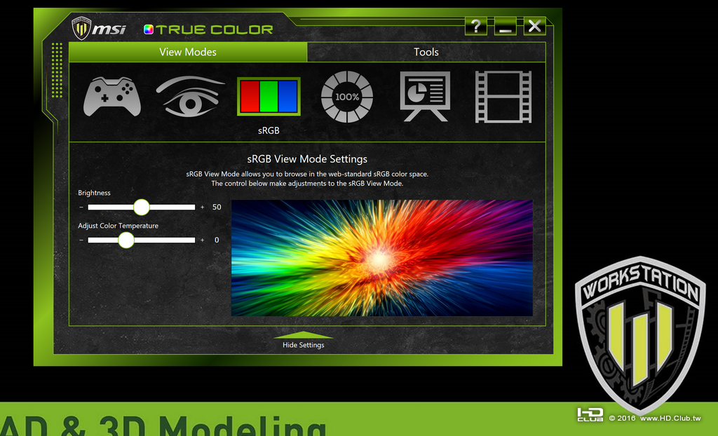

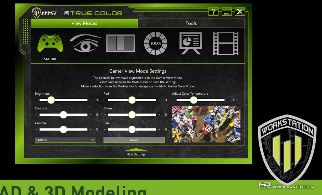

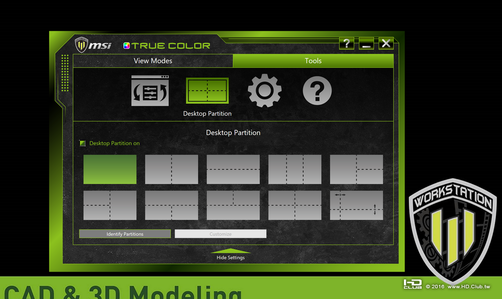

True Color也就是螢幕調校色澤的軟體
以往筆電多數非IPS面板在色澤表現差強人意,雖然現今高階筆電為IPS面板居多
不過就算採用IPS面板,對於在色澤精準度還是有再加強的空間
MSI是個人目前用過的高階筆電中,對於螢幕色澤較為要求的品牌
而在Workstation或是繪圖設計領域上,色澤精準度更是首要條件之一

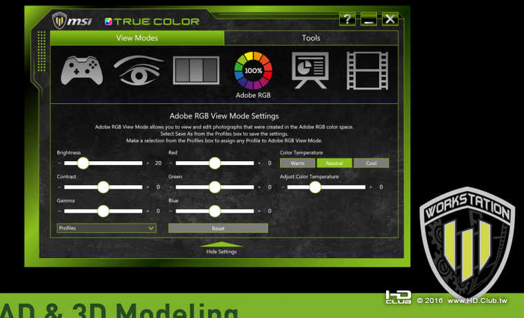

其中一個模式為sRGB,提供接近100% sRGB色域標準的螢幕色彩檢測與校正
總共有Gamer/Anti-Blue/sRGB/100%AdobeRGB/Office/Movie這六種色彩模式
100%AdobeRGB模式下提供更多的細部調校功能,對於專業繪圖或是影像處理會有更好的助益
Gamer模式又與100%AdobeRGB模式在細部有所不同
MSI True Color已經調校好符合環境的色澤設定,當然使用者也可以自行調校想要的色澤

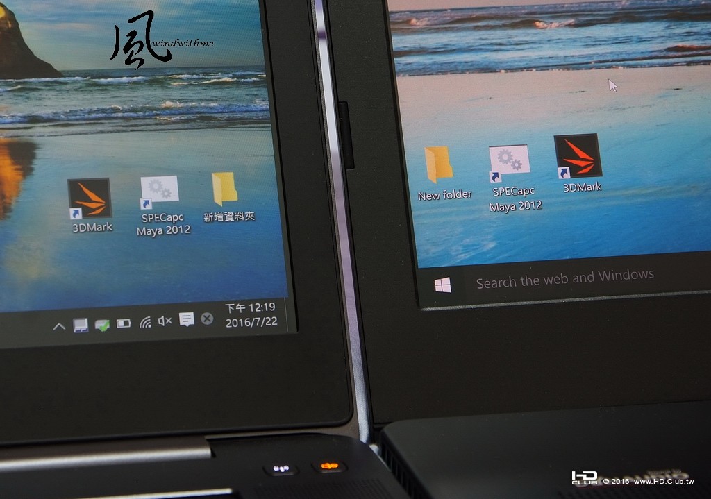

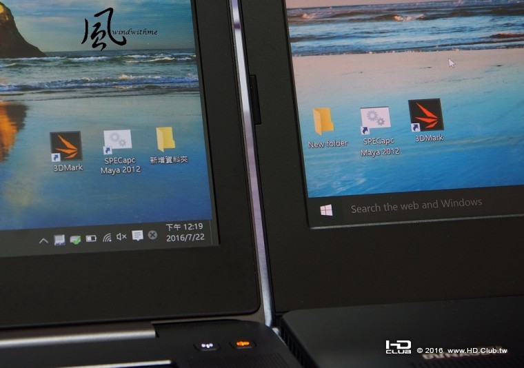

右邊MSI WS72 Designer模式與左邊HP Zbook Studio G3螢幕色澤做對比
已經盡量將兩台螢幕亮度調整為相似,不過因為色調不同看起來亮度還是有點差別
還可以看到4K對1080P解析度在字體細節也有差異,尤其如果圖片原圖尺寸下差別更大

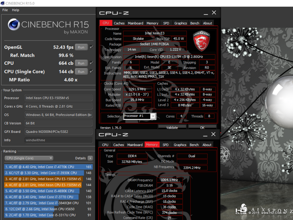

CINEBENCH R15
CPU => 664 cb
CPU(Single Core) => 144 cb

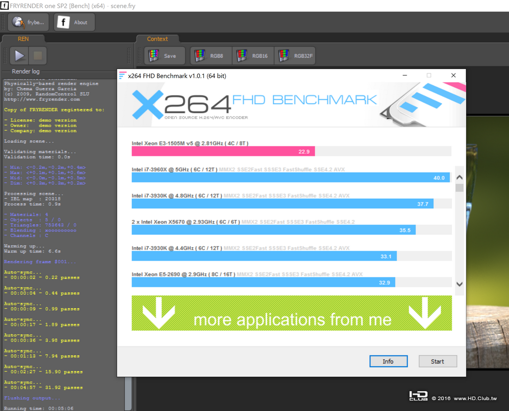

FRYRENDER
Running Time => 5m 06s
x264 FHD Benchmark => 22.9

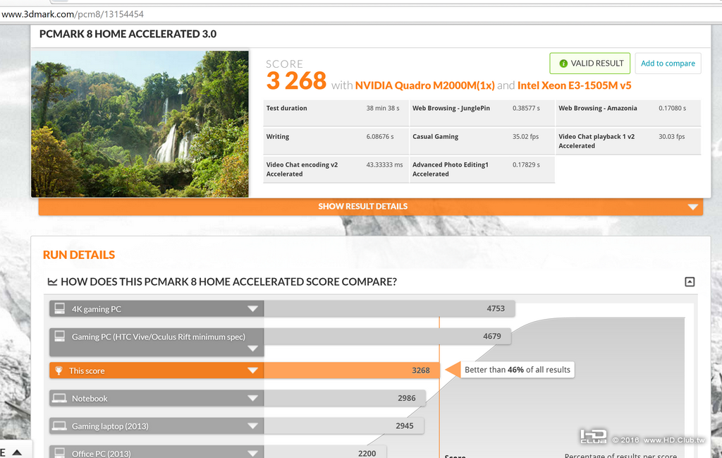

PCMARK8 - 3268
Intel Xeon E3-1505M v5效能比美Core i7等級
甚至在時脈與SmartCache也都比i7-6700HQ還要再高一些
Xeon等級CPU在消費者普遍觀念中穩定度都有較高的表現
此外可搭載ECC DRAM更是工作站級必須要有的規格,追求更好的系統穩定度

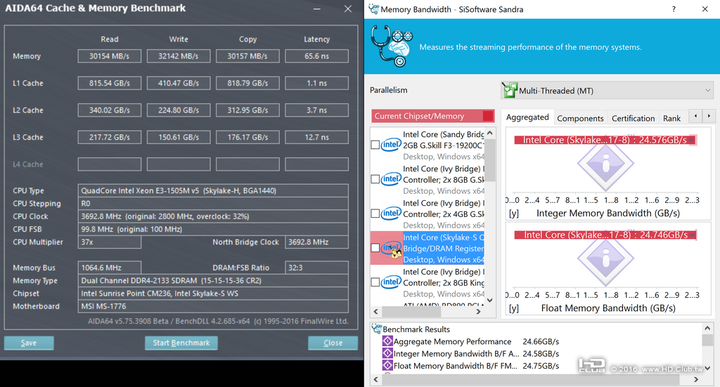

DRAM效能測試
DDR4 2132.2 CL15 15-15-36 2T
AIDA64 Memory Read - 30154 MB/s
Sandra Memory Bandwidth - 24576 MB/s
因導入DDR4提升不少時脈,此外頻寬也因為第六代Skylake架構而提升不少
Xeon CPU可搭載ECC DRAM,雖然與一般DDR4 2133的頻寬差不多
不過穩定度表現仍是ECC的主要特色,尤其是對繪圖或是工作的環境
相信穩定度會是一個最先要要求的項目,因為系統不能因為當機來造成商務上的損失

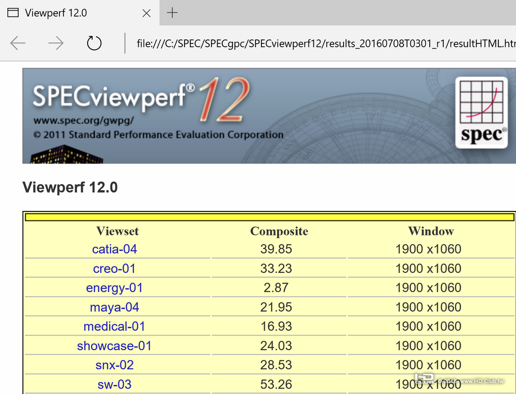

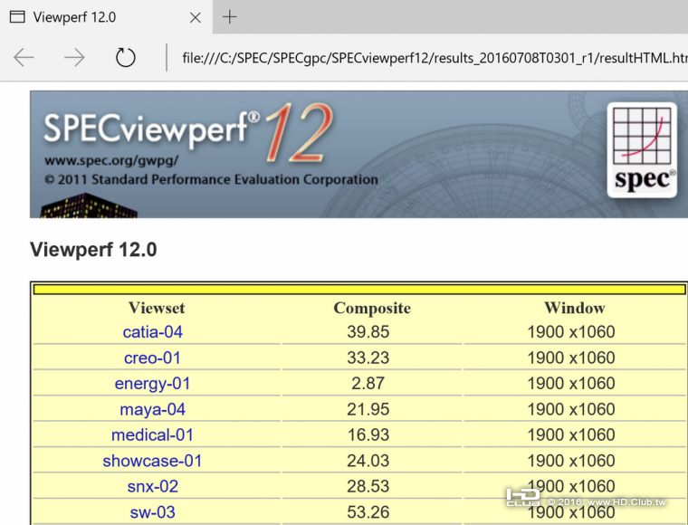

SPECviewperf12
看到網路上討論SPECviewperf12支援DX11,如果拿來對比970M落差會比較小

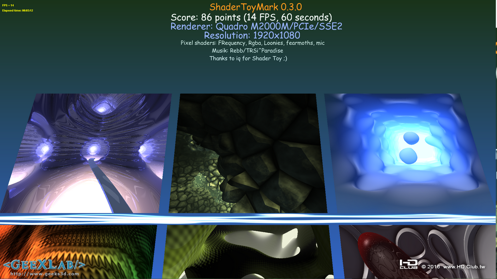

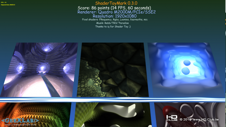

Shader ToyMark 3.0
nVidia Quadro繪圖卡標榜有雙精度的浮點運算架構
與GeForce單精度比較起來有更好的精密機構運算能力,所以適合更專業更精密的計算設計

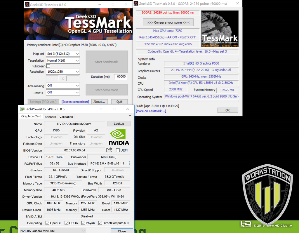

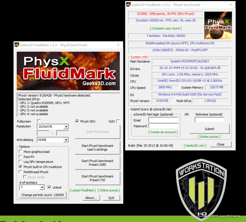

TessMark => 24289 points
拿其他兩款繪圖筆電與遊戲筆電作為對比
HP HP Zbook Studio G3搭載M1000M約為17655 points
Dell Alienware 15搭載GTX 970M約為8834 points
此處軟體誤判成內顯GPU,參考GPU-Z M2000M資訊即可
FluidMark => 1598 points
這軟體就可以正確顯示外顯為M2000M
因為nVIDIA與AMD把自家GPU分類成DirectX與OpenGL,在3D各有擅長的領域
雖然以上測試頁數並不會太高,依測試項目的不同會在10幾~50幾頁的區間
同時間使用M1000M與GTX 970M來做比較效能,應該更容易分析出其優勢
記得以前繪圖卡對比同級晶片的遊戲卡,在測試軟體中遊戲卡只有個位數的Fps,這方面差距相當地大

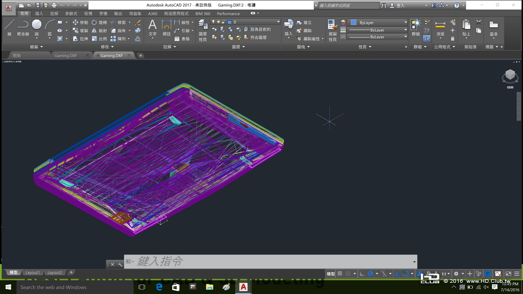

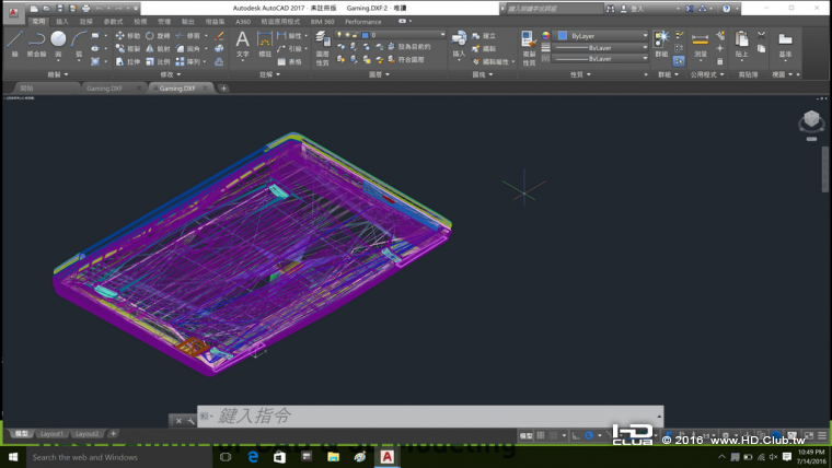

nVIDIA Quadro M2000M也可以勝任像是AutoCad這類型的3D繪圖軟體
當然某些繪圖是在2D領域,不過對於要使用3D繪圖軟體,那就很需要3D繪圖卡

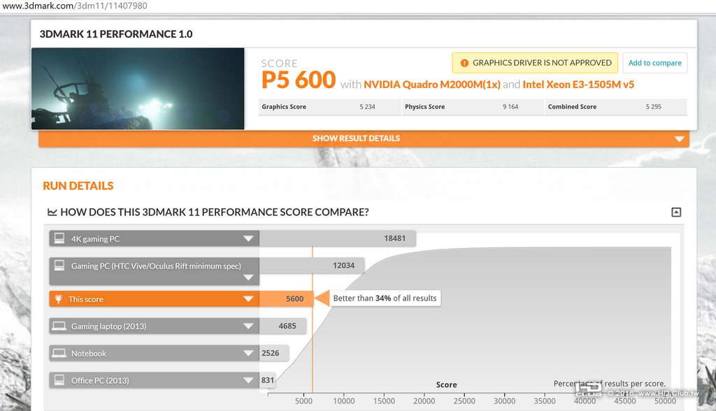

可能也會有不少人對M2000M在一般遊戲時可發揮的效能感興趣,其實就連我也不例外

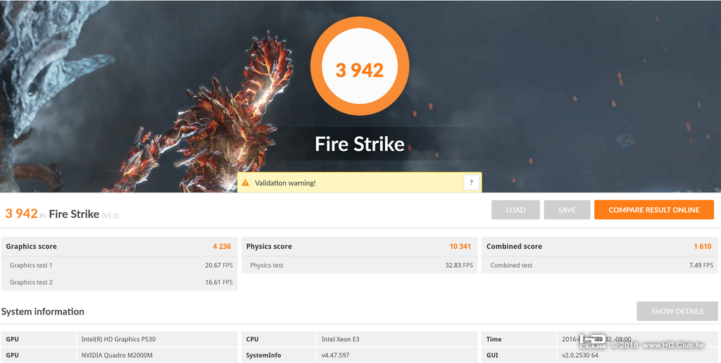

3DMark11 => P5600
3DMARK => 3942
M2000M效能對比遊戲卡差不多落在GTX 960M等級,屬於中階以上的3D水準
重量級遊戲3D只要解析度或是特效不要開到最高的話,應該都是可以勝任
就算是主要為工作站或是繪圖選擇的筆電,在遊戲方面也能有不錯的效能表現

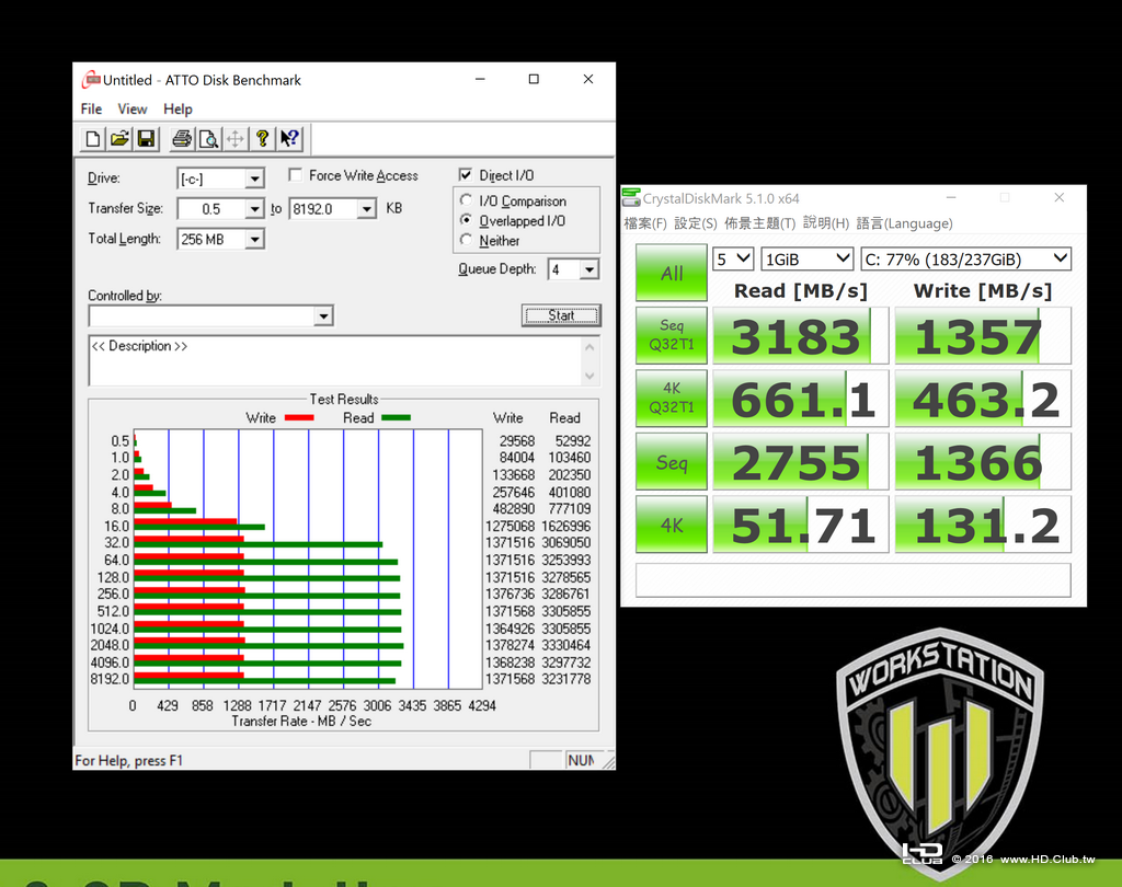

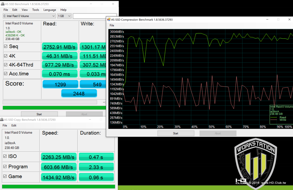

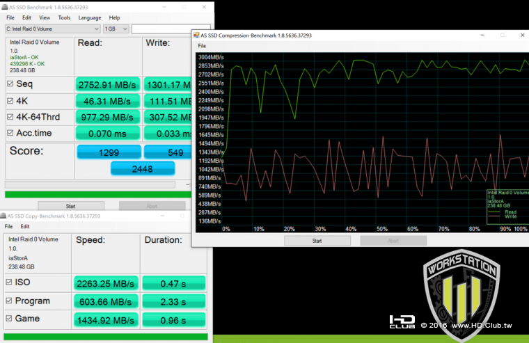

此款WS72在C槽搭載SAMSUNG MZVPV128HDGM 128GBX2 M.2 SSD
D槽為HGST HGST HTS721010A9E630,規格為7200轉與容量1TB供存放檔案使用
以下為C槽128GBX2 M.2 SSD Raid0測試
AS SSD Benchmark - 2448
Seq Read - 2752.91 MB/s Write - 1301.17 MB/s
4K - 64Thrd Read - 977.29 MB/s Write - 307.52MB/s
ATTO DISK Benchmark超過32k以上測試時就達到最高讀取3330Mb/s,寫入1378MB/s
CrystalDiskMark
Seq Read - 3183MB/s Write - 1357MB/s
WS72搭載MSI SUPER RAID4技術,本次使用兩組M.2 SSD做Raid0模式
搭配高效能M.2 SSD可大幅提升傳輸讀寫能力,也是SATA3介面很難達到的頻寬
標榜最高讀取可達3300MB/s,也確實在ATTO上達到,CrystalDiskMark也能接近3200
MSI慣用搭載一顆大容量HDD,來擴充儲存空間的設計確實不錯
如果未來SSD持續再降價的話,容量提升到512GB以上就不太需要加裝HDD,讓重量較輕一點

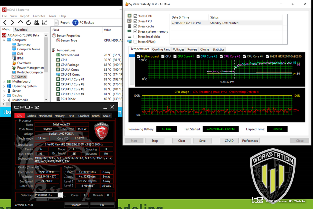

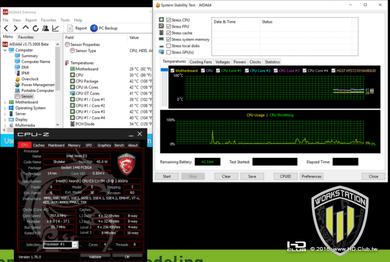

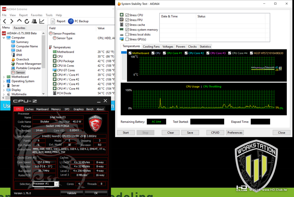

室內溫度約32度,進行CPU散熱能力測試
CPU為預設值2.8~3.7GHz,GPU為Quadro M2000M,電源模式為高效能
散熱技術為Cooler Boost 3,系統待機時 - 39~42
AIDA64 System Stability Test - 81~89
WS72外殼摸起來溫度比其他材質機身的筆電還高一點,因為金屬機身在熱傳導上更直接也更明顯
搭載4C8T架構的Xeon同Core i7等級CPU,卻在待機時CPU溫度只有42度散熱能力表現出色
不過在全速燒機的狀態中CPU沒超過90度,和許多厚機身搭配更大型散熱模組的筆電相媲美
其實WS72的散熱能力已屬高水準,內部採用高達五根熱導管來提升散熱能力
還有散熱器發出的噪音也算是偏靜音,而且偏向低頻也不太會聽起來覺得不舒服
