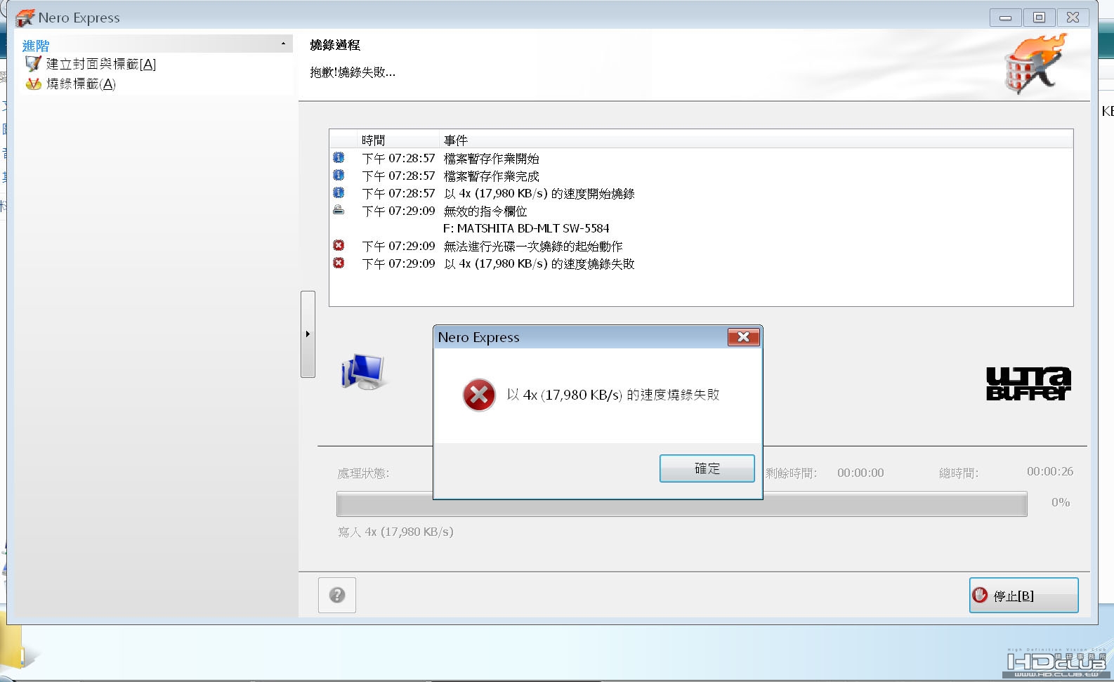

想請問土匪大大及其他精研好友~
潛水已久, 因為遇到瓶頸,只好求救~~~
我的BD燒錄機出狀況了
情況如附圖
也爬了以前的文, 但還是找不出原因
應該不是韌體的問題, 因為機器是剛推出的
而且上週在燒同一支影片都還好好
上週燒錄時還好好的
也使用同樣品牌的BD-R
但突然變這樣, 怎麼辦 ?
另外請教一下, 25GB的BD-R 裡面實際可以燒的容量是多少呢?
為什麼我的燒錄機出了狀況之後, BD-R的容量只顯示23.09GB
註明一下~燒錄機是目前很炫的Buffalo 8x 外接那一台

建議你先用ImgBurn來燒燒看BD-RE

至於BD-R燒錄的事情,昨試了一下買燒錄機時附贈的cyberlink BD Solution光碟裡的Power2Go,感覺上好像很好用  ,因為原本Nero判別為超過容量的映像,, 在Power2Go重新製作映像後,竟然都能燒出BD-R,真是太神了
 樓主| 發表於 2009-3-27 11:37:49 | 顯示全部樓層
但BD-R有些小trouble
昨天在nero 燒錄失敗,但尚未有刻錄痕跡的BD-R 全新空白片
則無法在power2go燒, 它會顯示本光碟不是POW模式,怪哉, 這是啥?
得必須使用一片完全沒有沾染到nero的全全新BD-R餵power2go吃,一切才能正常
不知buffalo外接8X這台最適合吃什麼品牌的BD-R呢?

Pseudo-OverWrite
這跟缺陷管理機制有關,
不過那不是重點啦,你那片光碟應該是不能用了......
