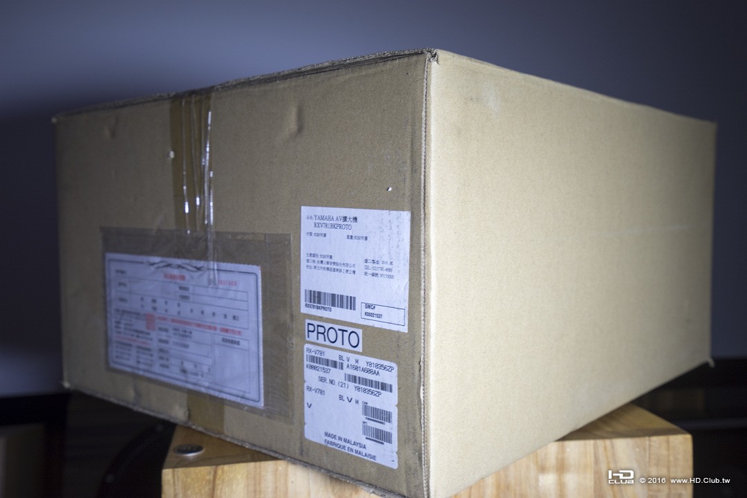

其實這台機器小許已經入手了好一陣子,但是實在沒有時間跟大家分享。手上的這一台由於太新,為了搶快!連紙箱都還是空白。

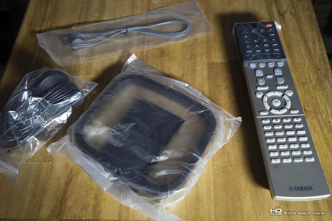

配件的部份,基本Tuner 天線、搖控器這些都算是大同小異。

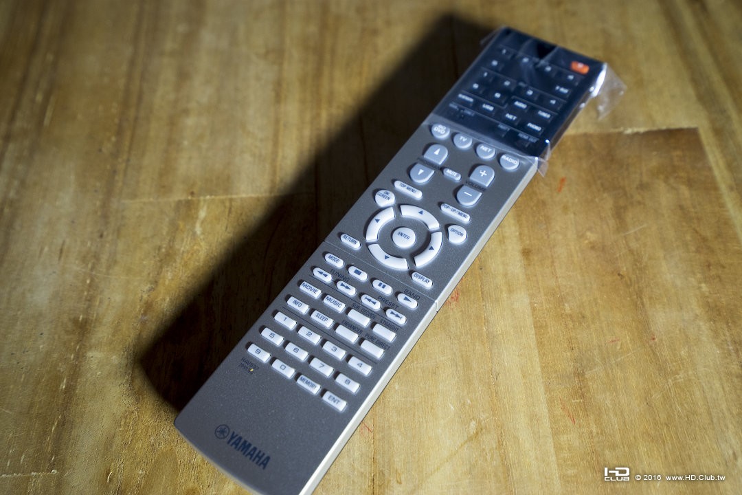

而搖控器仍然延續自家的風格,依舊上黑下銀。雖然按鍵的內容與高階的相比,的確少了一點!
但是該有的也不會省略,其實小許自已使用的為5100,最常用的都是音量大小、切換頻道、音場設置。

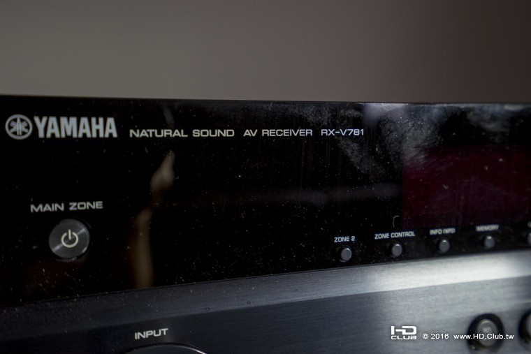

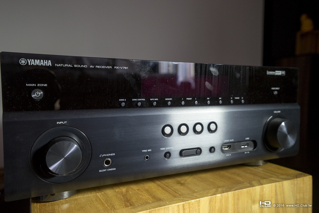

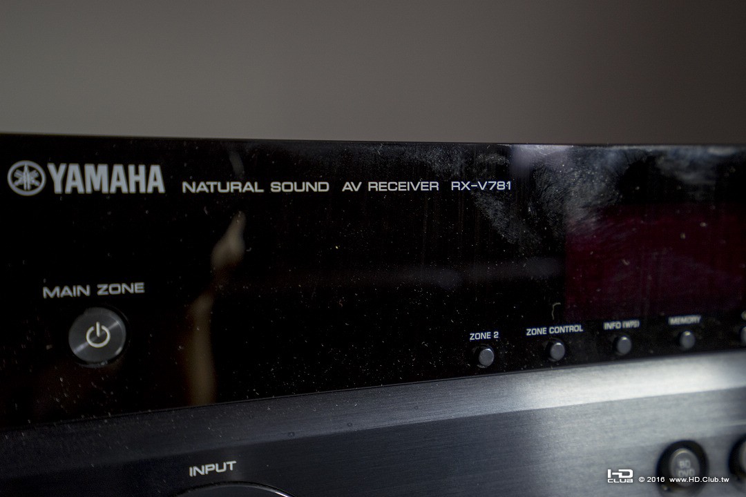

驗名證身!型號為781,不知道能不能開發一種不會沾指紋的面版?
每次搬一搬動一動上面一堆小蜘蛛網。

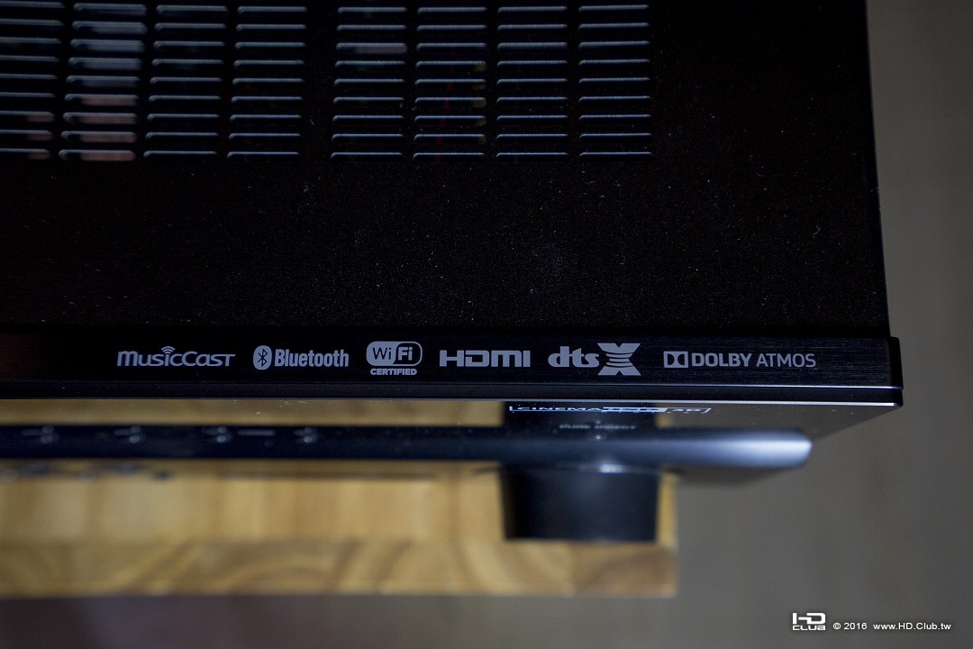

藍芽、wifi、HDMI已經算是家用擴大機的基本配備,再來有沒有看到令人興奮的字樣?DTSX、ATMOS。
對!我們就在等它了。現階段支援ATMOS的影片隨手可得,但是DTSX仍然在努力中,但是相信過不了多久~

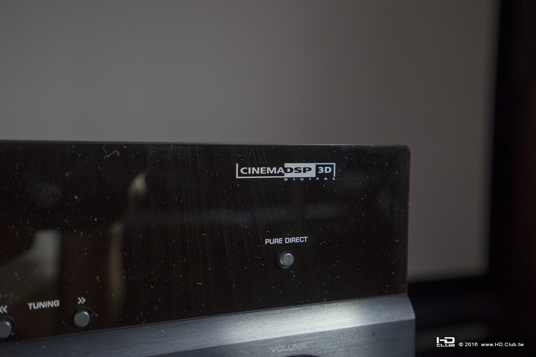

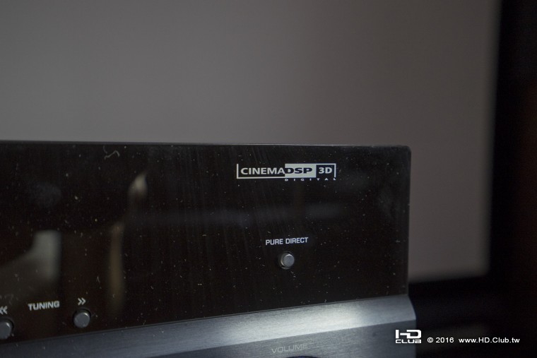

cinema dsp 3d算是YAMAHA的當家花旦。不少人就是衝著他而來,寬還要更寬~調校得宜的情況下。
就像戴著7顆喇叭的耳機在看電影。

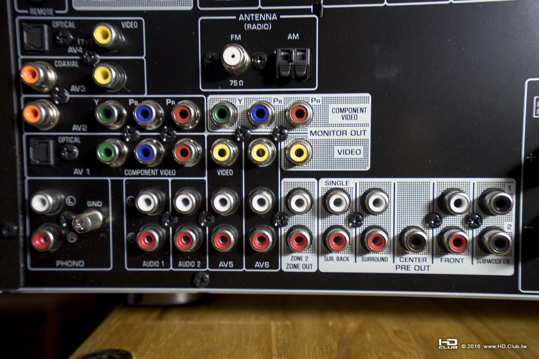

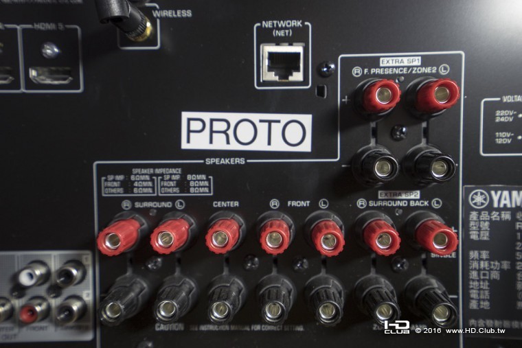

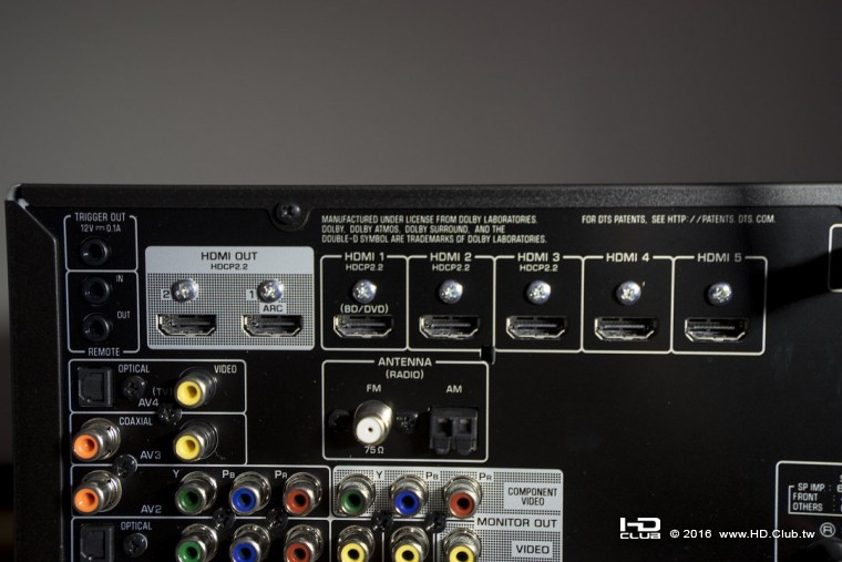

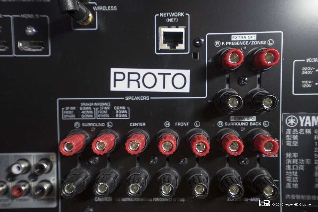

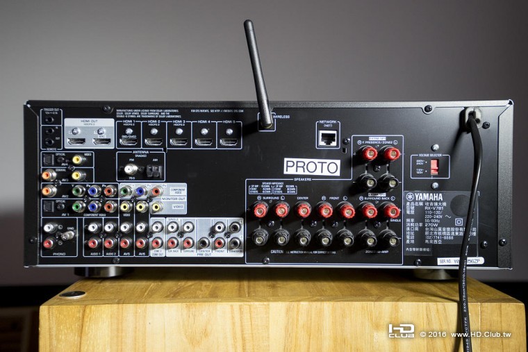

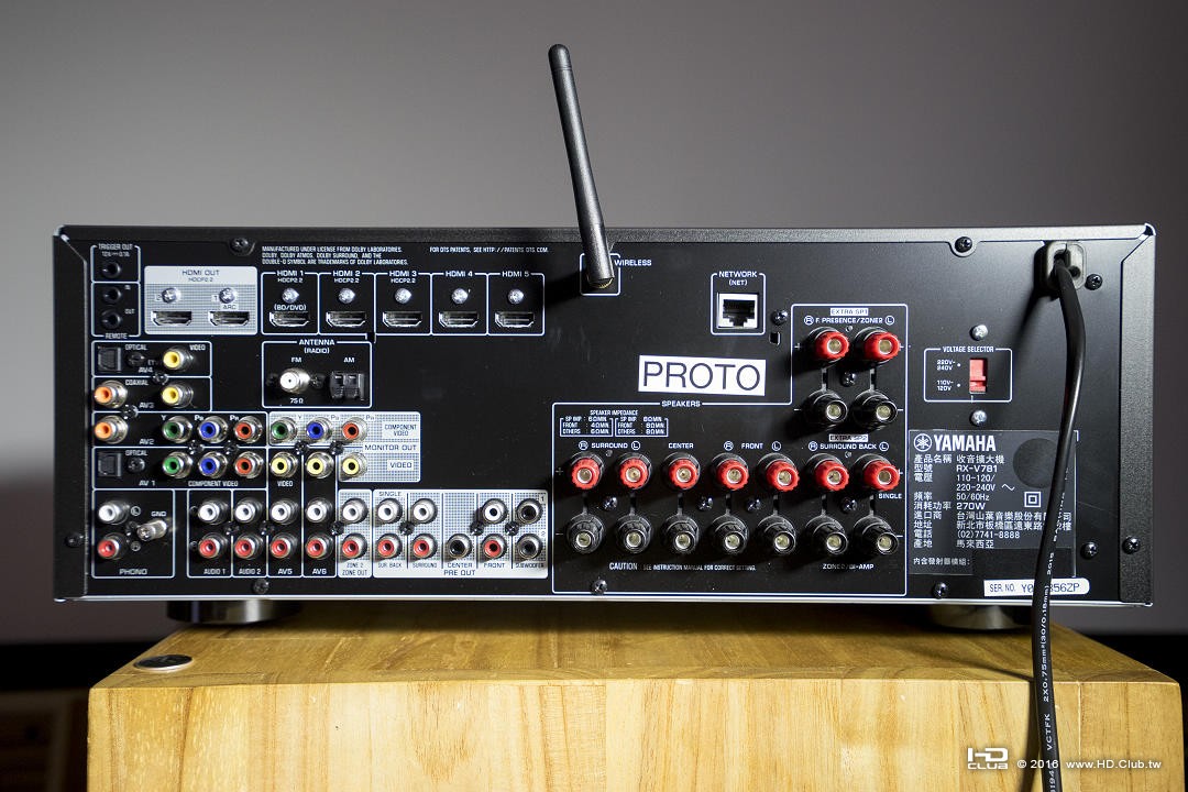

光看這個背版,其實low掉了。已經向yamaha反應過非常多次這問題。為什麼電源線不做分離、不做分離、不做分離!每次為了這問題常常被洗臉。一定要到AVENTAGE系列才可以抽換電源線。還有另一個小陷井!由於yamaha都是國際電壓110-240V。可是每次出廠開箱時都會切到240V。這一點使用者要小心一點。

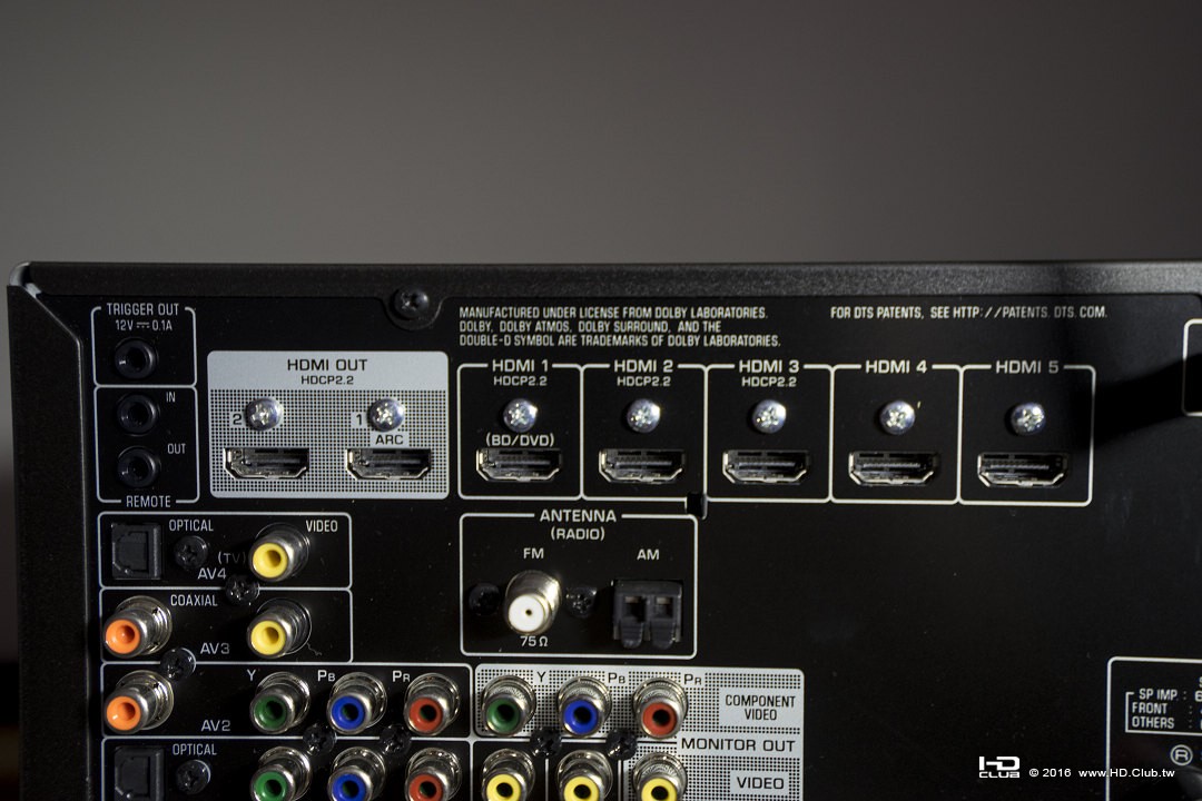

這次配的HDMI為6進2出(1組在前面版)。hdmi1~hdmi3可以使用至hdcp2.2。所以在安裝時請注意,UHD播放機一定要插在1~3上面。
如果插錯了,也許不讀或是降頻(目前沒試過所以不清楚)。
而OUT的部份1有支援ARC,所以大部份會將1的部份插在電視上,可以讓電視的聲音直接回傳至擴大機。
喇叭輸可至7聲道或是5.1.2。而網路線的接孔也是現在擴大機不可缺少的端子。除了有韌體更新時會自動通知以外。
musicast以及其它串流都須要使用他。
看到一項重點,就是可以前級輸出(pre out)我認為這項功能在中低階的機器非常重要。不少人擁有2CH以及AV系統。
但是AV系統的預算大部份較少!但又希望與原來的2CH系統結合。所以這樣的功能非常實用。而超低音還擁有2個OUT。

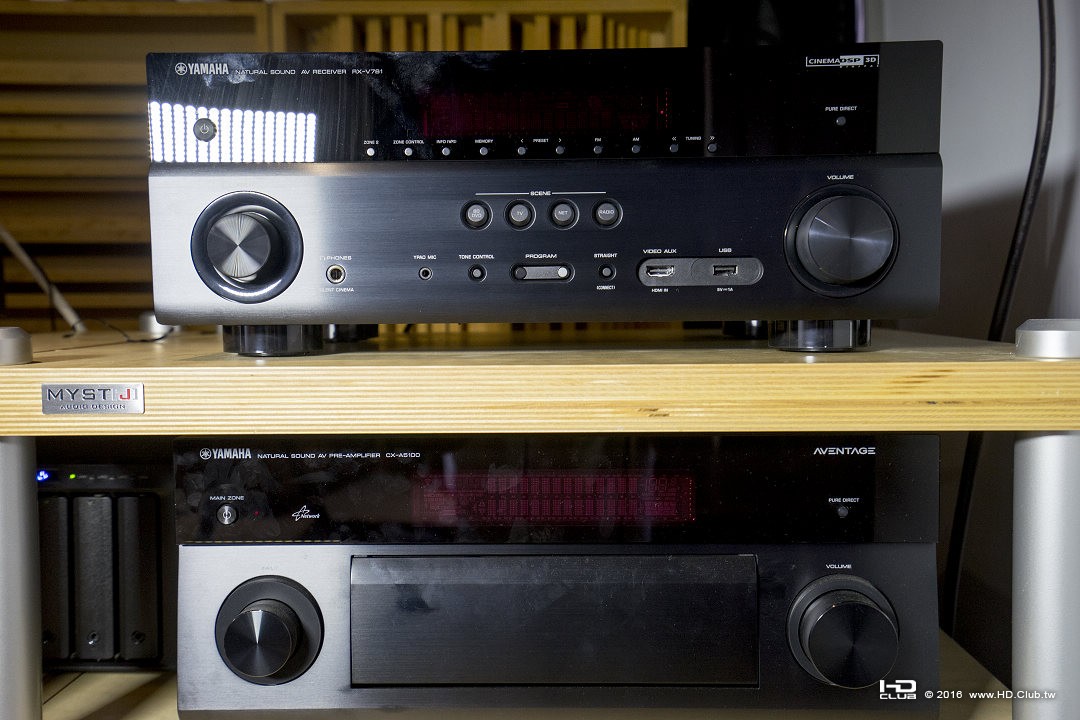

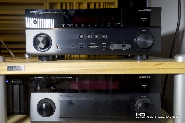

超級比一比,並不是與其它家相比。而是與自家老大哥相比。上面為781、下面為5100。其實外觀相似度非常高,可能都是黑色。
最大的不同在於781沒有保護蓋、而5100有保護蓋。畢竟一台多了好幾倍價格的純前級,當然還是要有所區別。

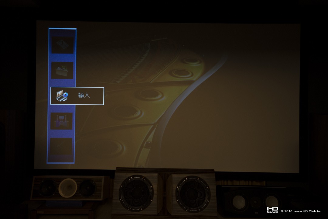

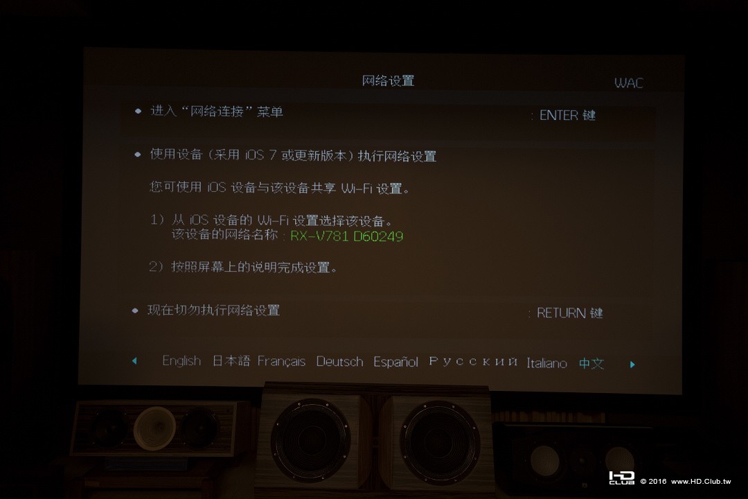

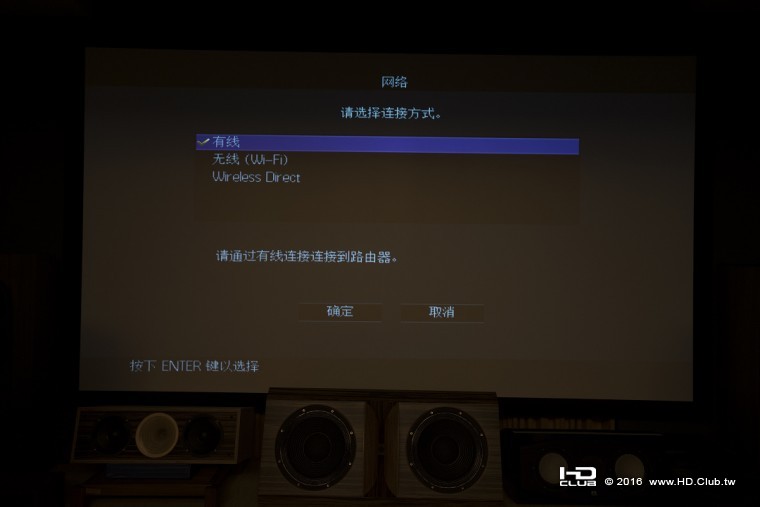

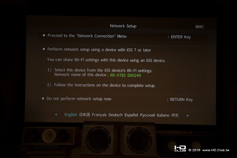

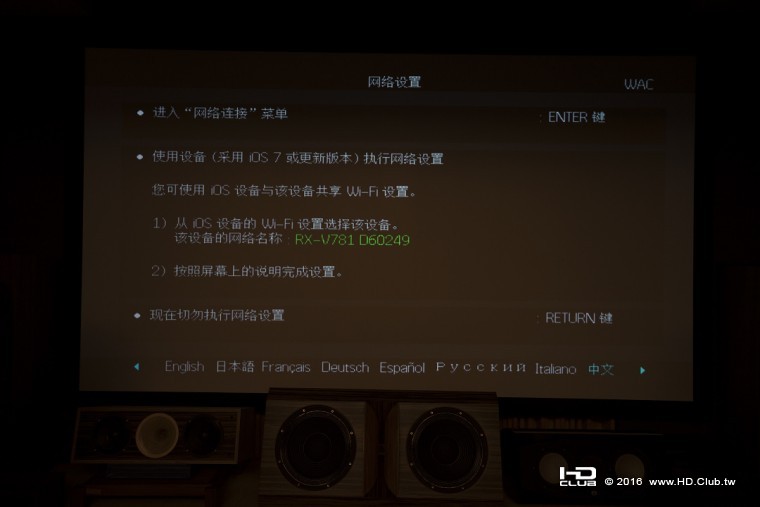

開機驗名證身,他不是披著羊皮的狼~而每一台機新都會有這樣的過程。由於小許的英文程度非常不好,所以!
改成中文介面一定是首要的動作,雖然每一個選項功能都已經非常熟悉。但是有一點希望YAMAHA下一批新機能改進。
為何是簡中不是繁中?我已經被很多人AQ過了,我相信改善這個地方!它會更完美。

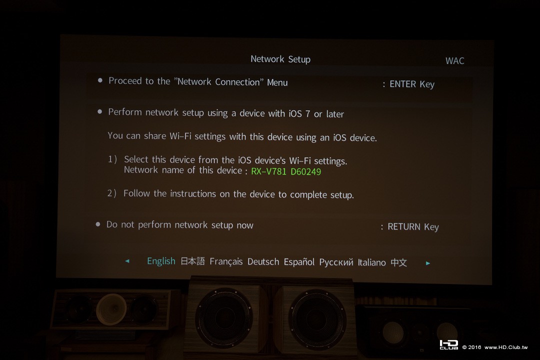

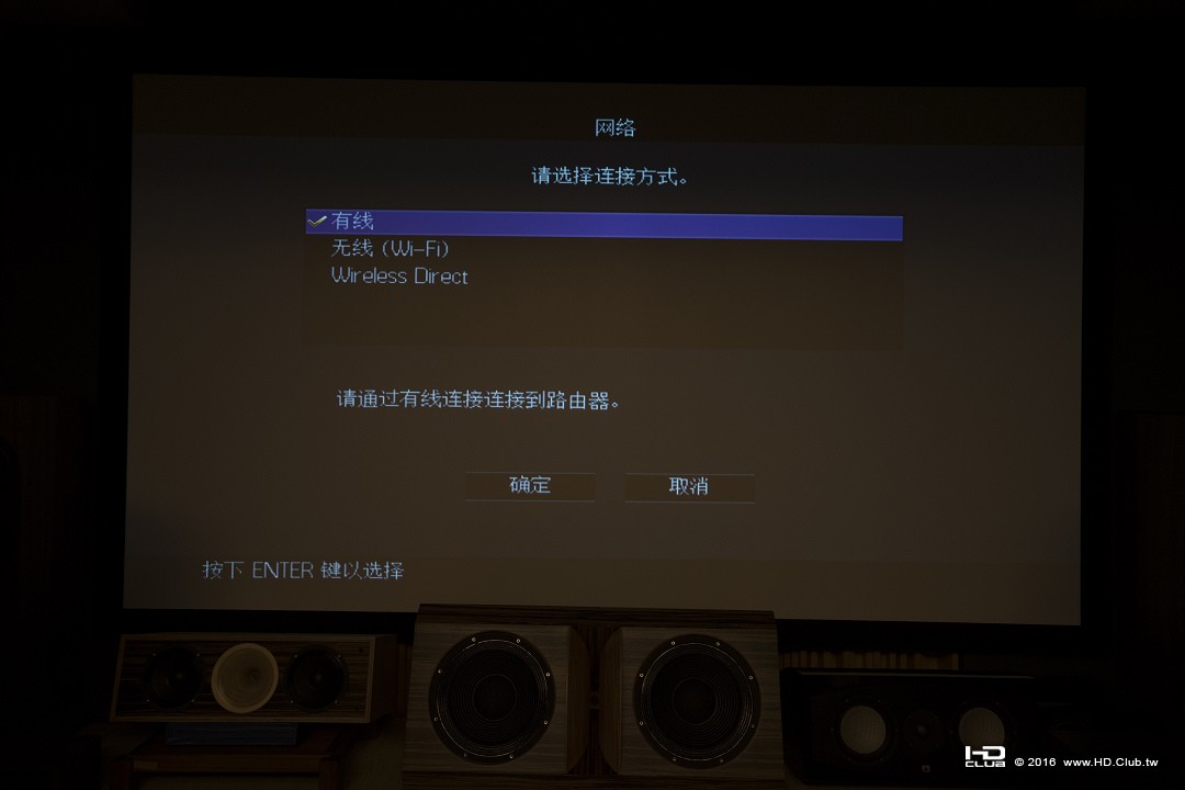

網路設定也是必須的,小許也非常誠心的建議各位!現在的音響系統與網路息息相關,把網路與音響結合~
玩起來更便利更多元化。

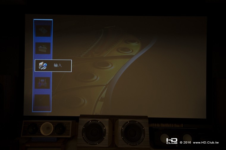

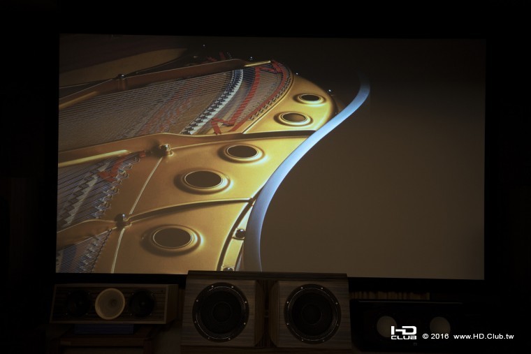

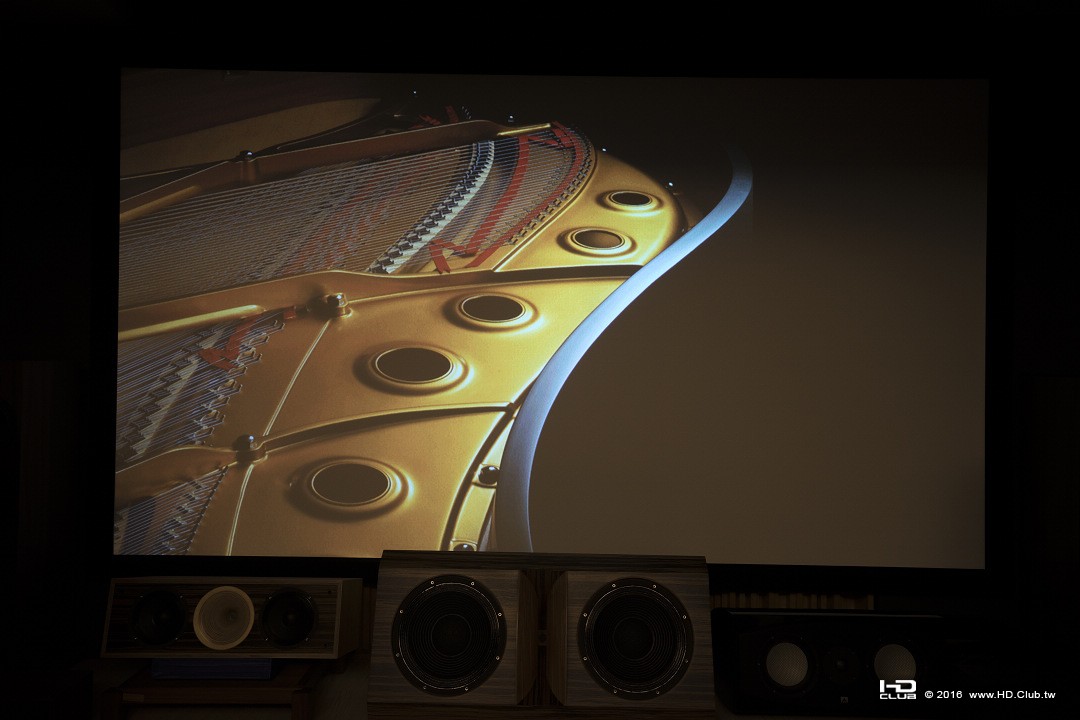

設定完後我們可以看到yamaha標準的首頁畫面。我搞不懂這是什麼樂器,但是我猜是他們家的鋼琴。

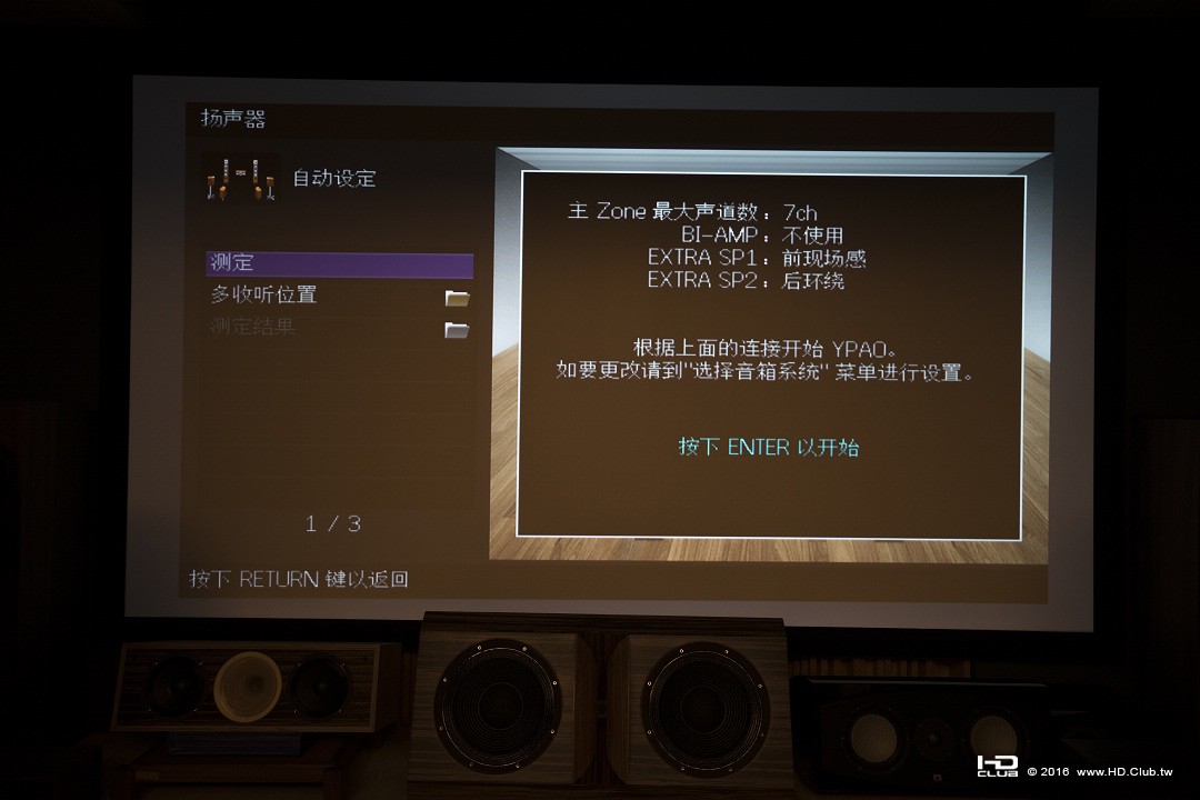

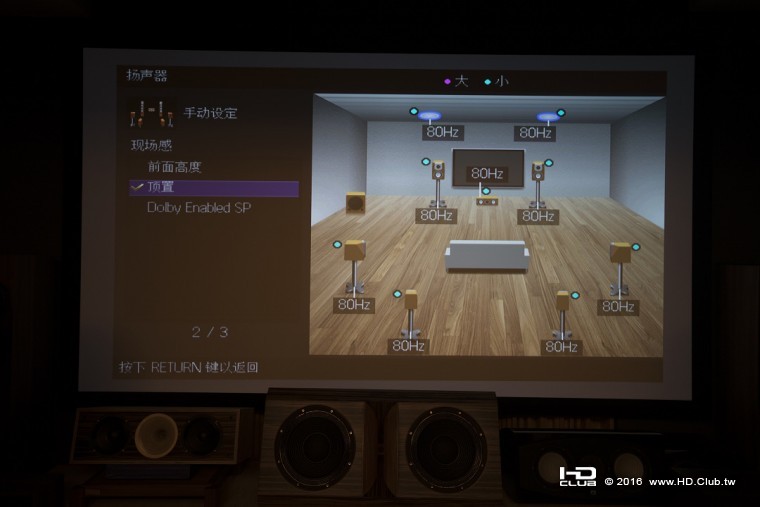

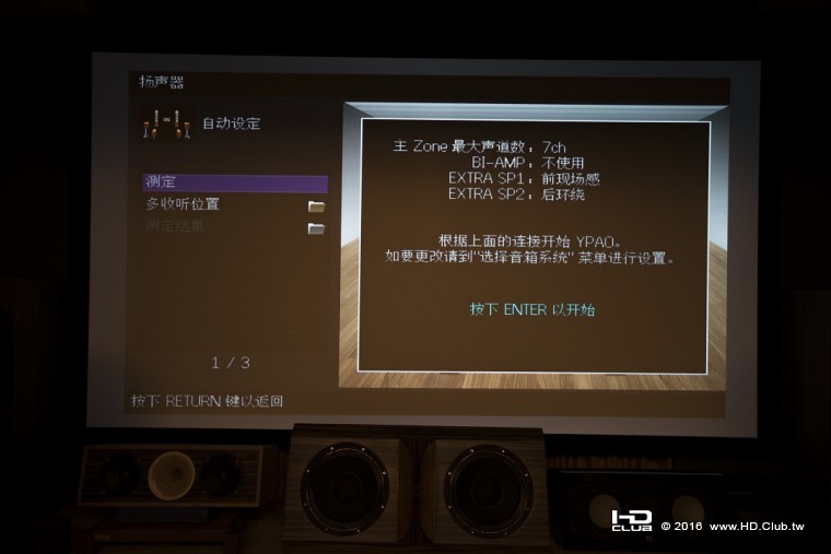

每一台新機首先要做的SOP,先yamaha最自豪的YPAO 自動完成基本設置。

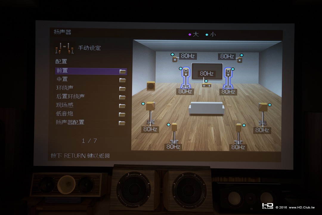

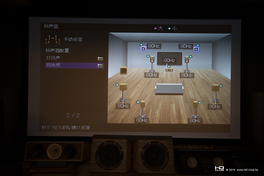

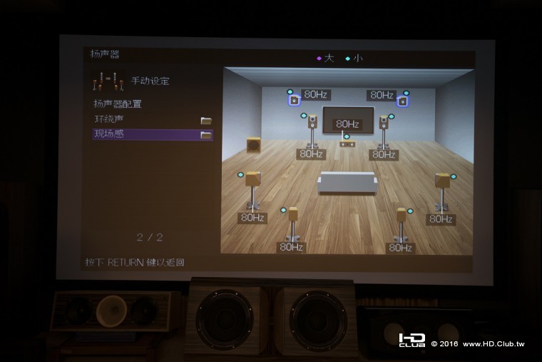

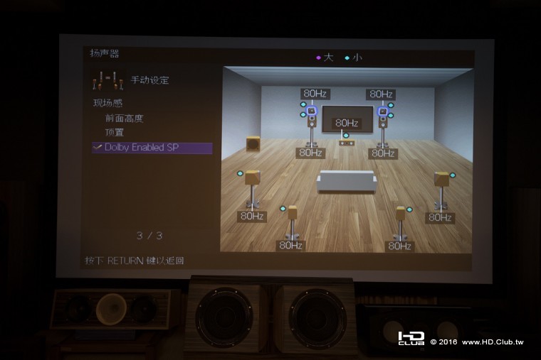

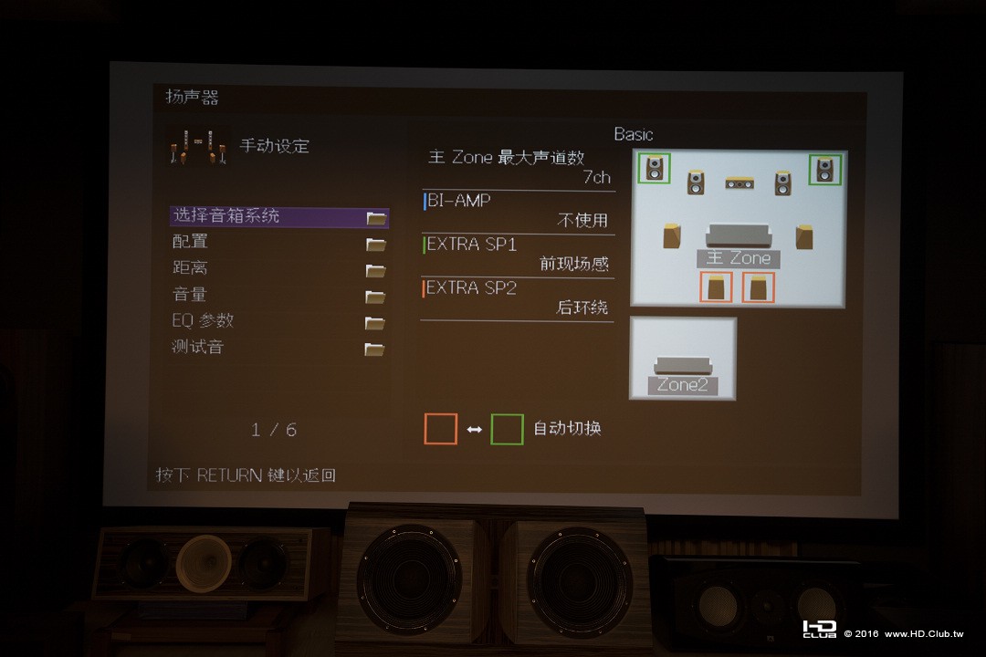

將喇叭設置成與實際擺位相同的位置(天空聲道)

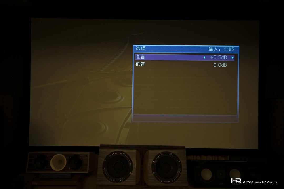

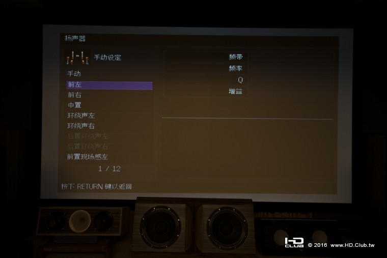

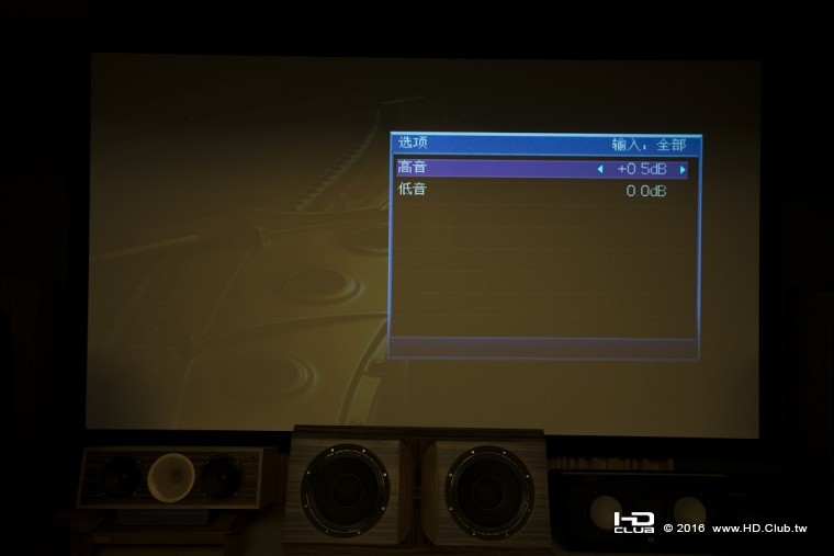

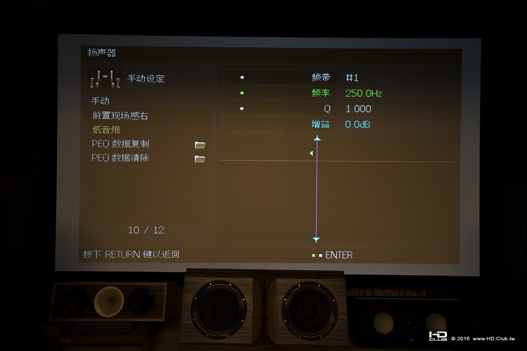

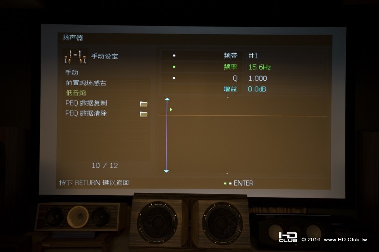

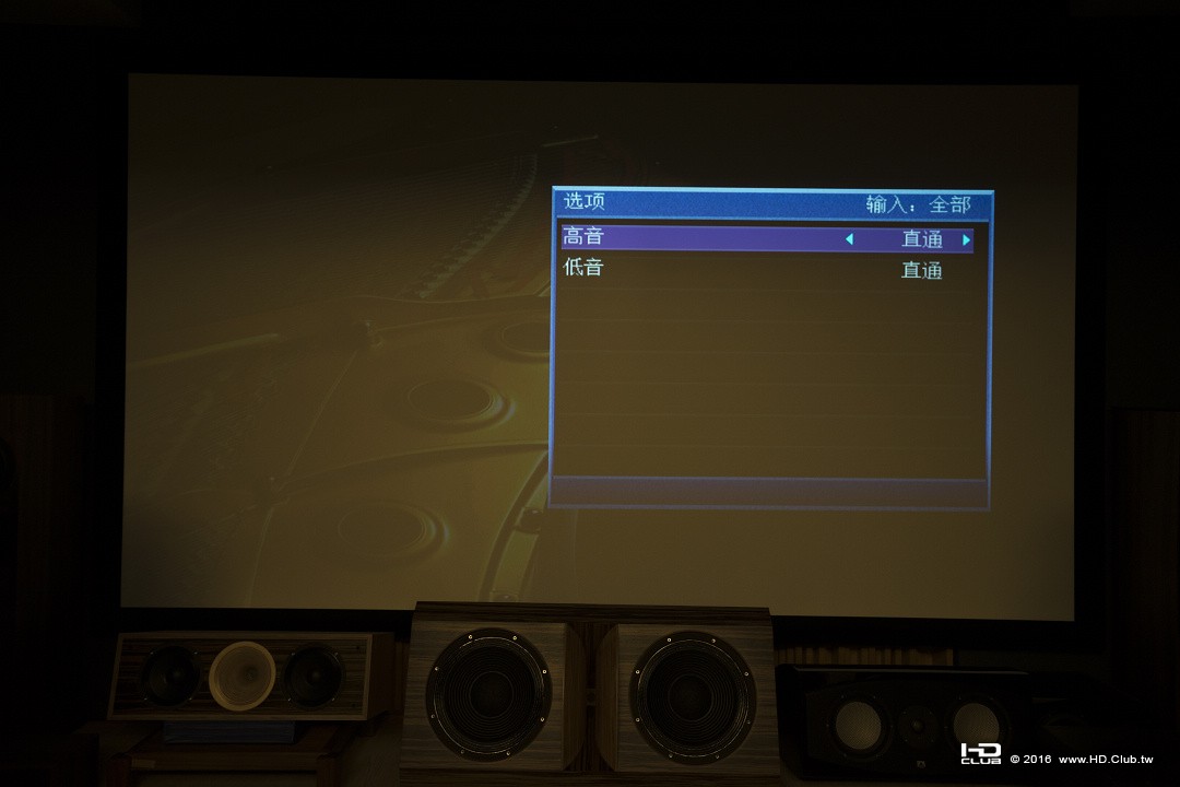

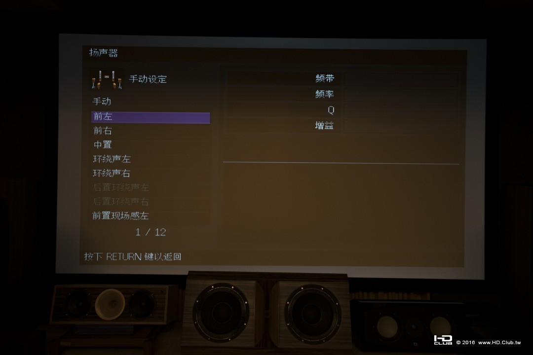

小許最喜歡的就是EQ設定的功能,非常的細、而且非常的敏感。在非常多時候!由於喇叭的特性常常使的主觀上的聽感有誤差。我們可以透過這個好用的工具修正。

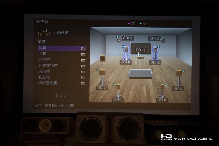

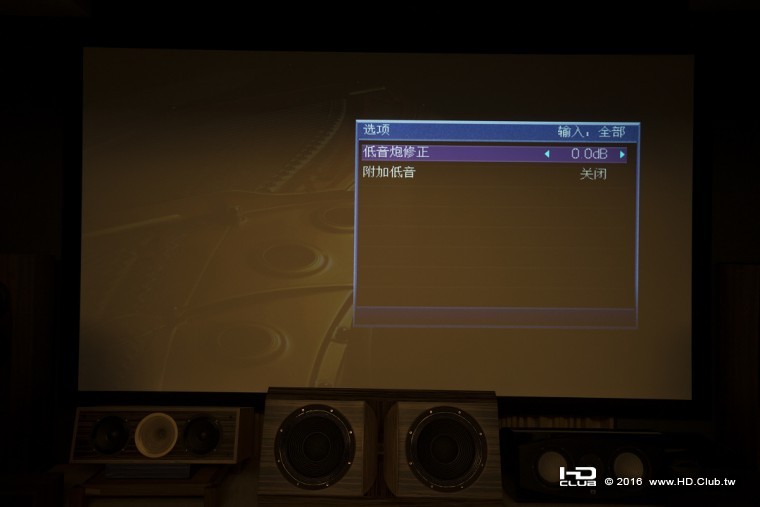

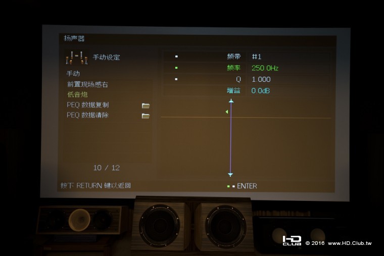

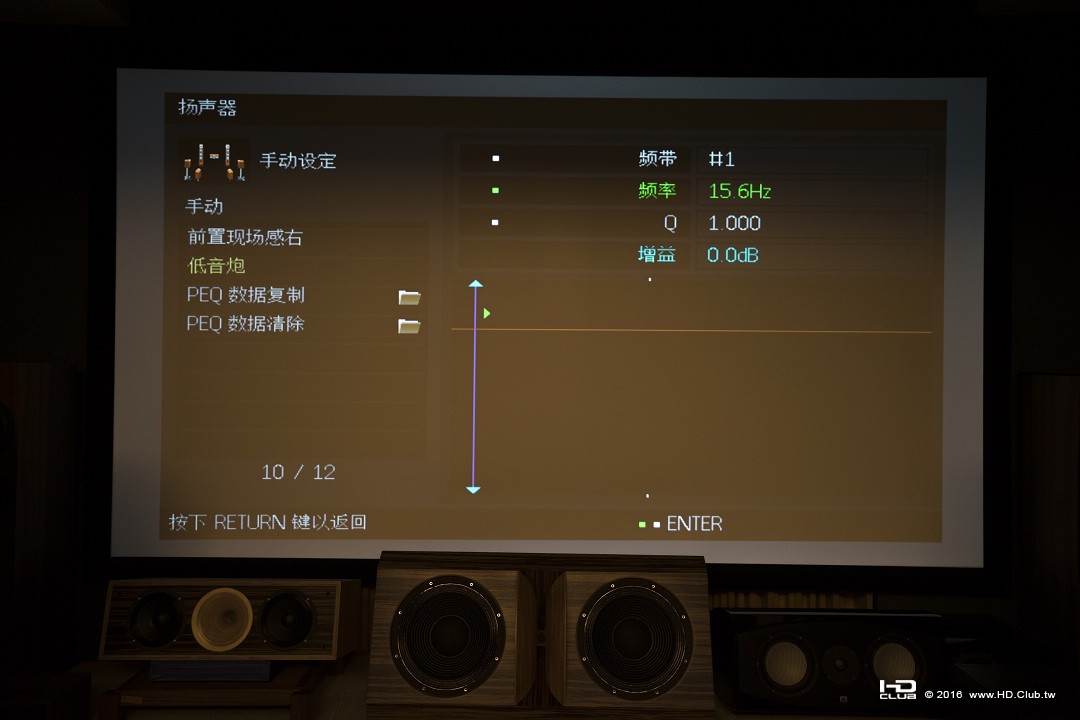

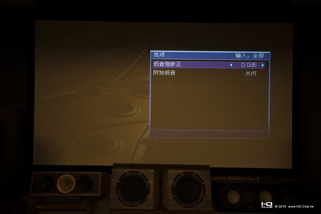

而以往中高階機種才有的低頻管理,這次在781上也有了。而且我們可以看到最低頻可達15hz。雖然這在一般家中是不可能的任務。但是至少我們可以自已開心一下。
最高的部份可以控制到250hz,雖然我們也不太會使用到。

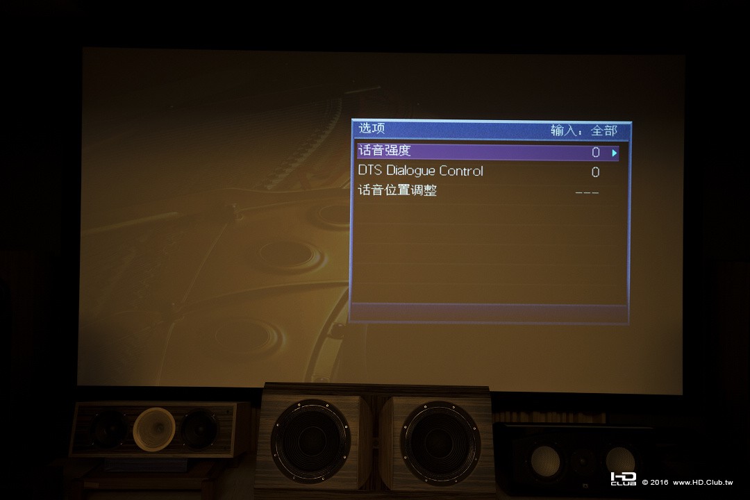

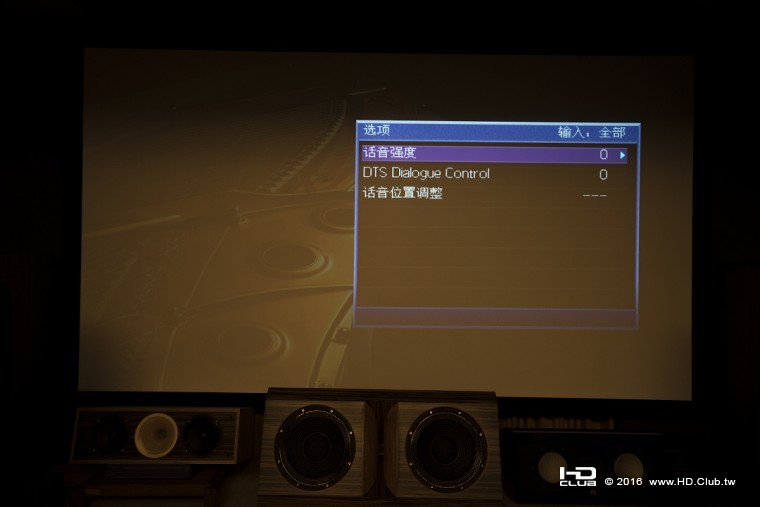

獨立調整人聲的強弱,而且人聲的高度也能調整,對於非常多人中置聲音過低可說是非常實用。

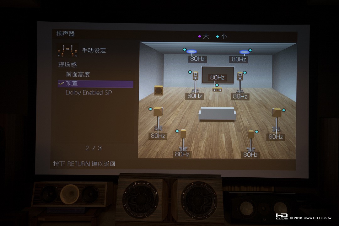

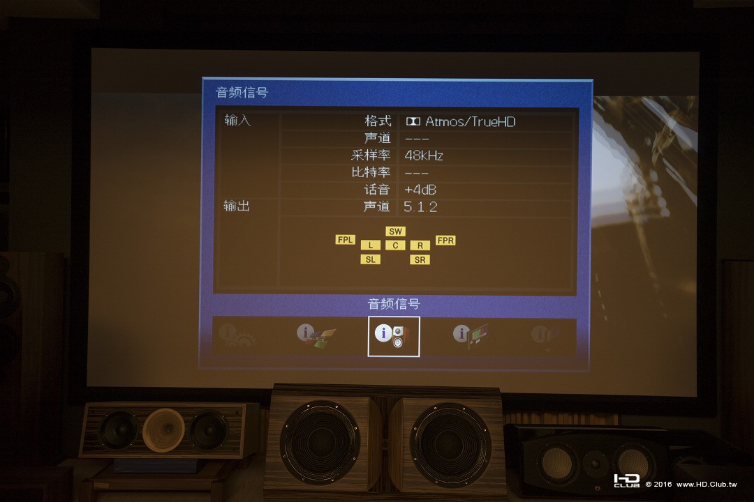

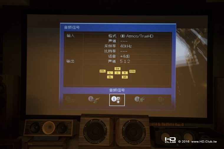

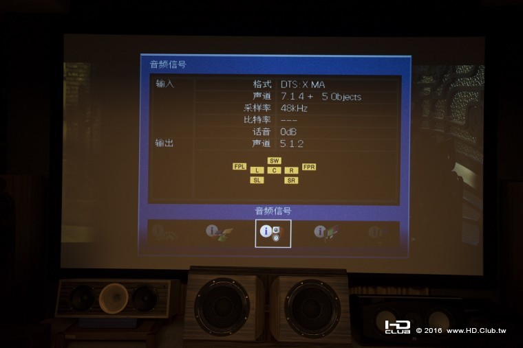

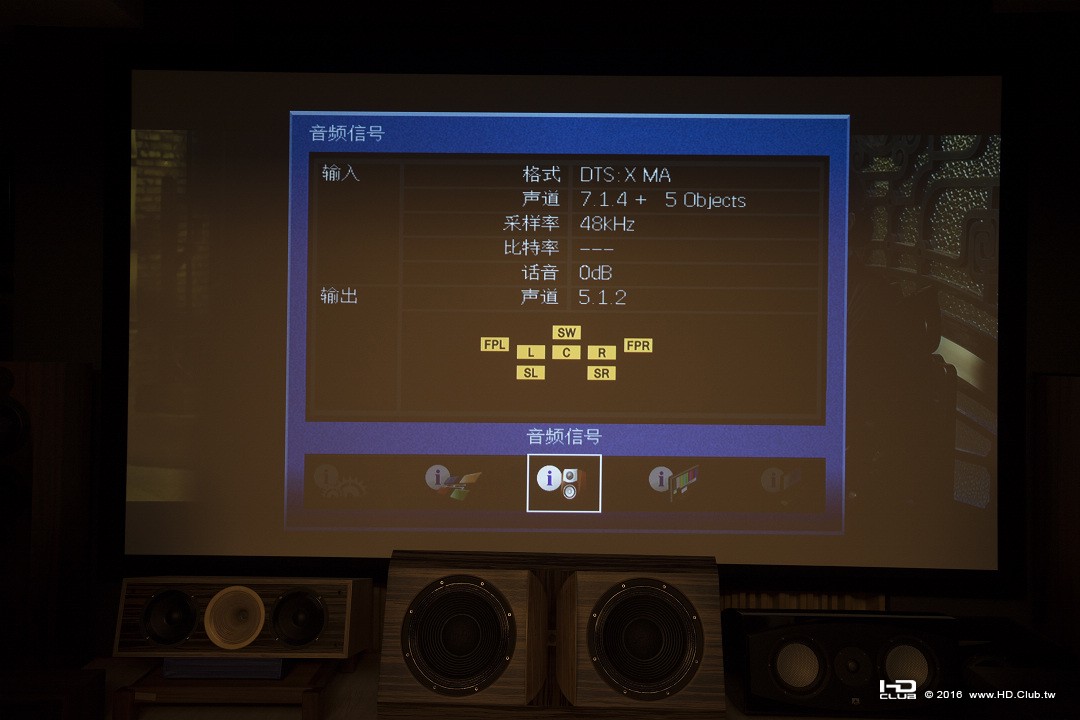

最後確認到底能不能把天空點燈!DTSX有了~

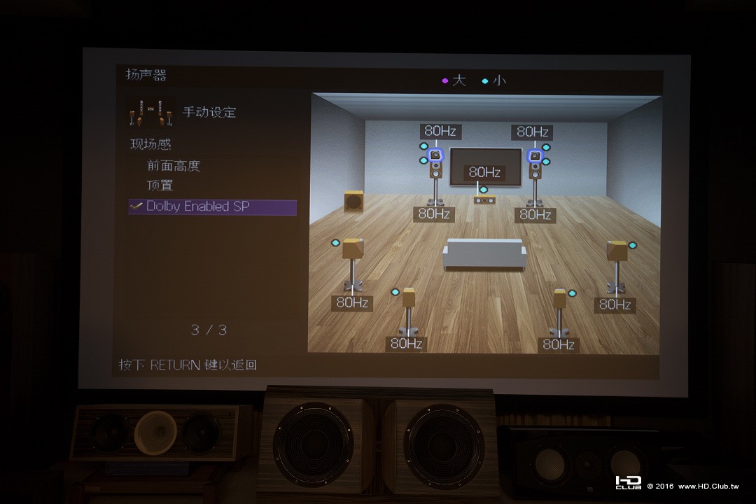

ATMOS也有了。
