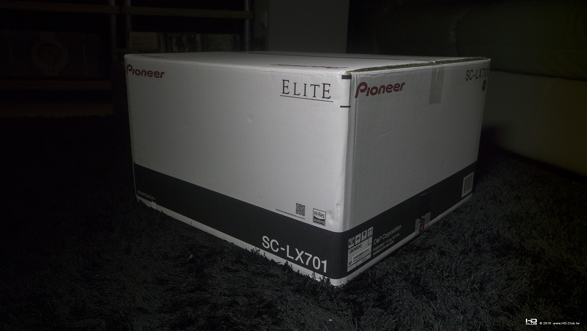

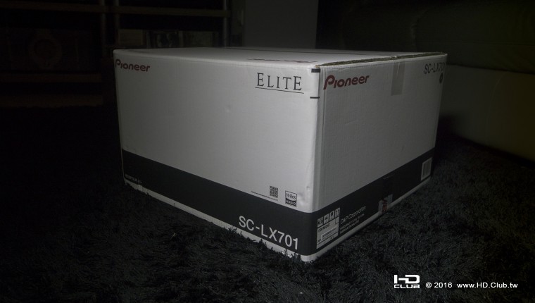

開箱文順理成章一定要從外箱先看起,這次小許使用黑色的背景,主要就是要凸顯他白色的箱子。而開箱文的第一張一定要45度角為何?約定俗成.......

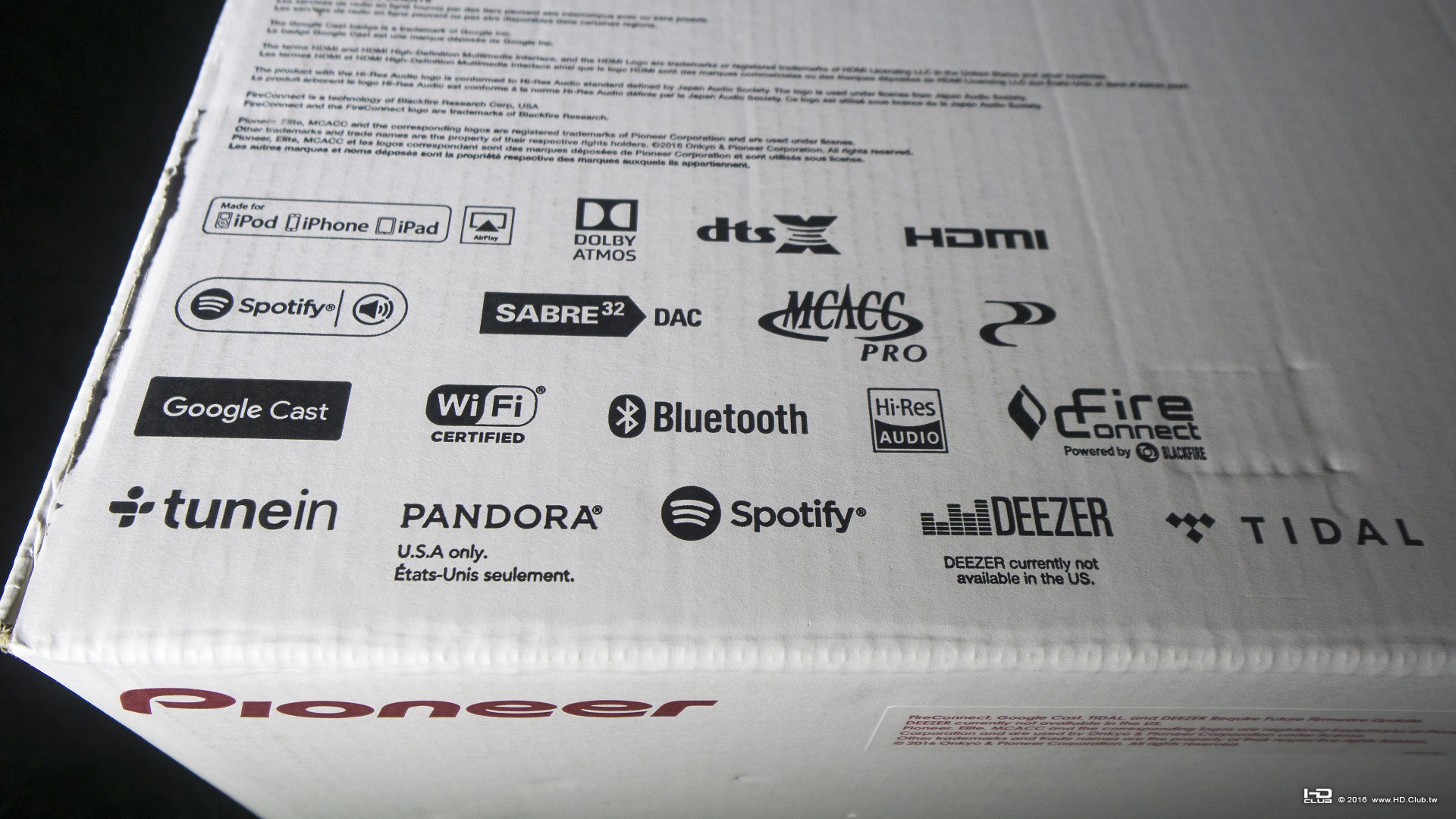

而箱子頂部印了滿滿的規格以及技術,剛好印在白色的紙箱上,遠遠看上去十分明顯。隨便數一數,大約有十幾項。但是認真的說起來,實際較常使用的或是在意的應該不算太多。小許一直是先鋒的支持者,除了他定位精準以外,旗是他有著非常多自已獨家的技術,這些技術並不是看得到用不到。而且在實務上都非常好用的功能。雖然小許還沒搞懂這些功能,但是相信先鋒絕對不會放空包彈。

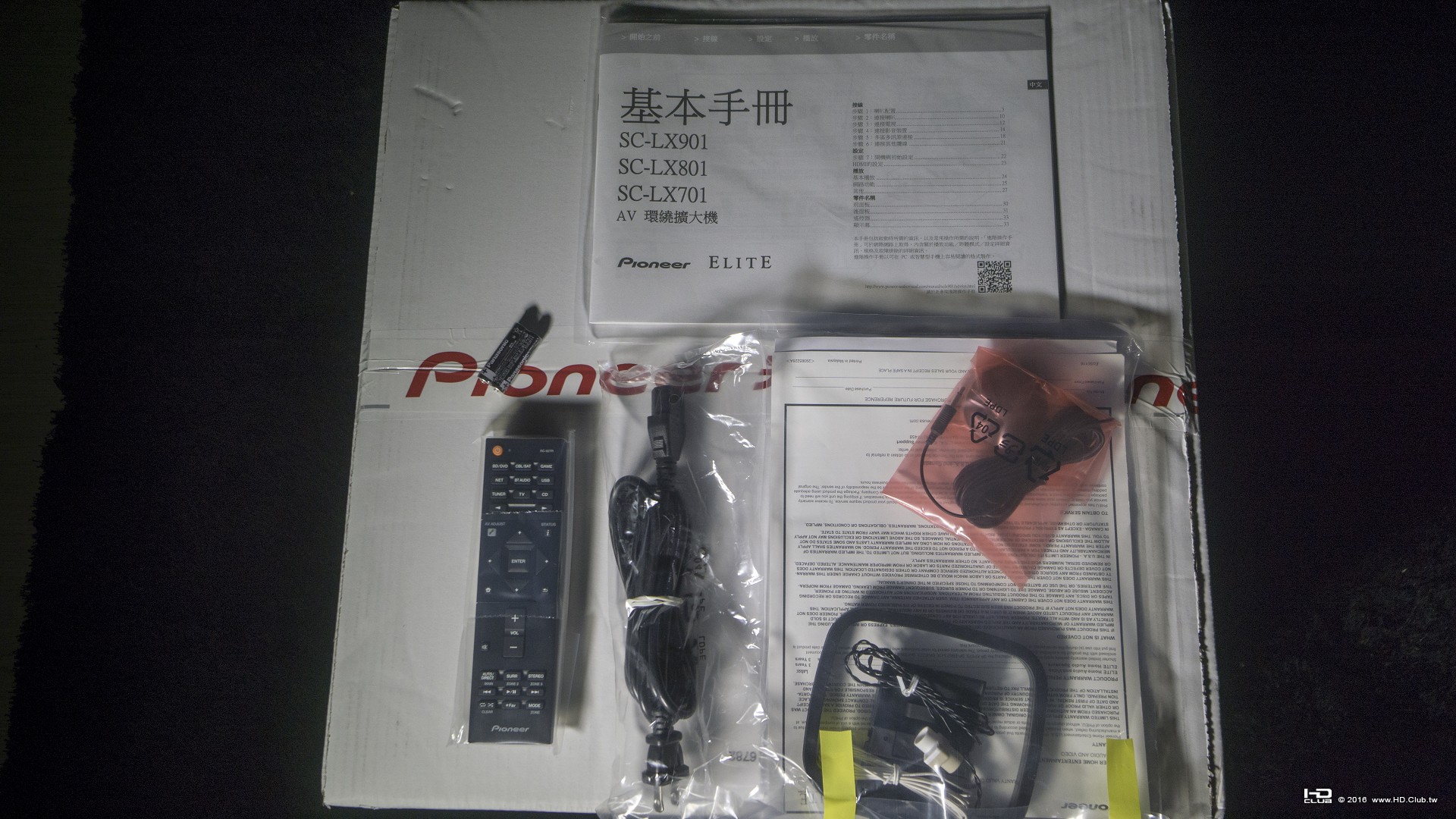

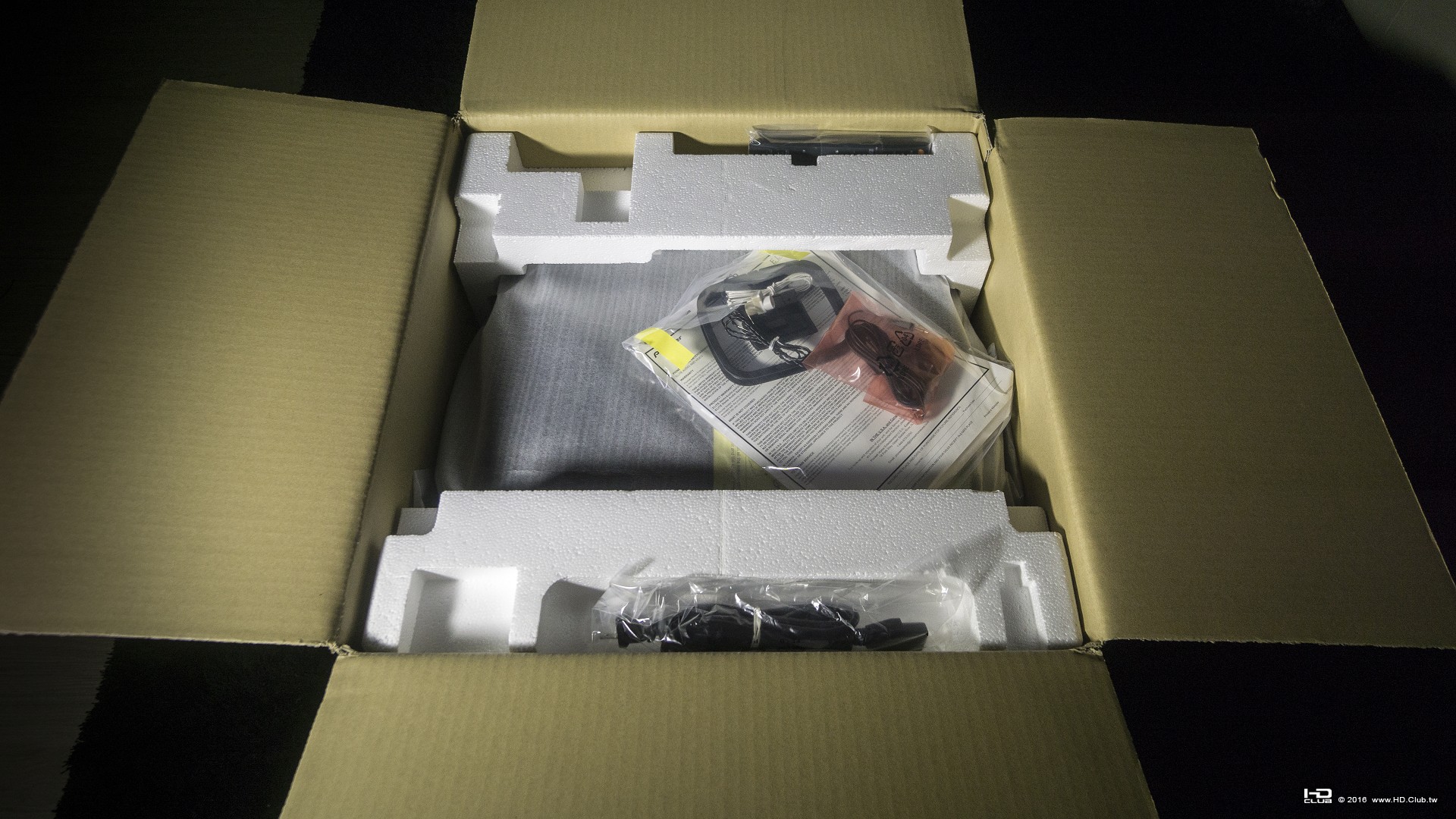

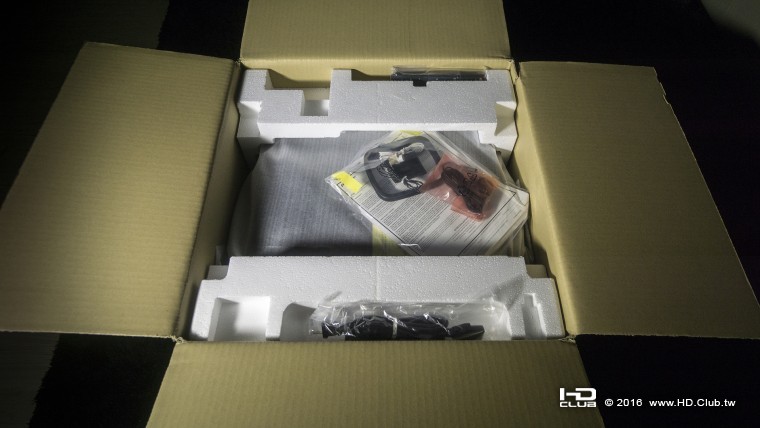

相當平常,打開之後厚保麗龍包覆著擴大機。而在上方面配件,TNUER天線、電源線、說明書、搖控器。

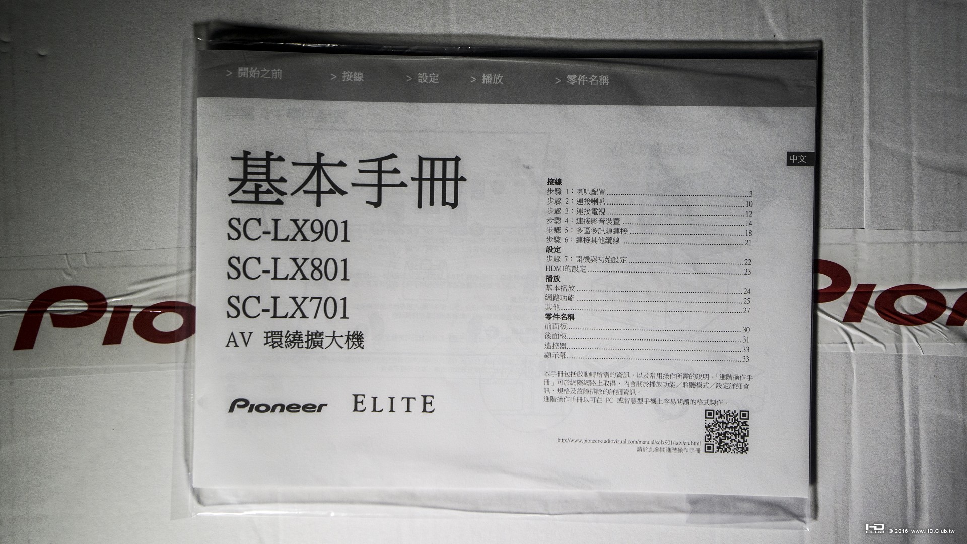

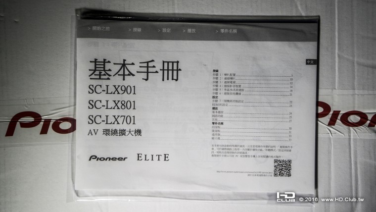

是否有人注意到了什麼嗎?說明書!說明書!說明書~~先鋒已經好一段時間沒有使用紙本的說明書。
我想可能因為701為美規,所有的設定選單全部都是英文,所以先鋒這次特定附了紙本。其實我也挻愛紙本說明書。
找問題的同時又要開電腦,真的非常麻煩。所以紙本雖然不環保,但還是有一定的用處~~我愛紙本!

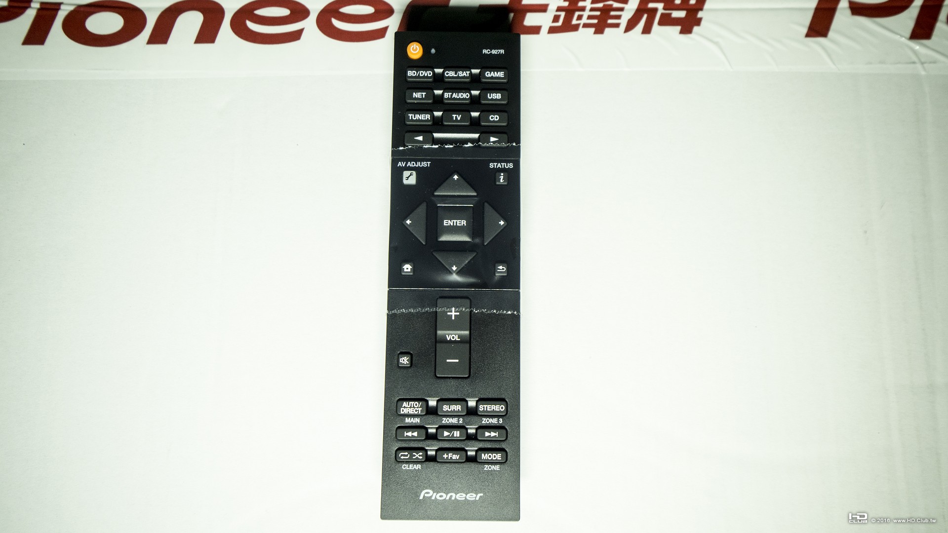

眼尖的人是否觀查到了另一個亮點?搖控器改版了。簡潔的配置!非常多用不到的按鍵全部省略。我相這是一體兩面的效果。
有的人認為簡單、好按、但是用習慣舊款的人會認為怎麼新機costdown,連搖控器都要簡化。不過個人還蠻喜歡這樣的設計。

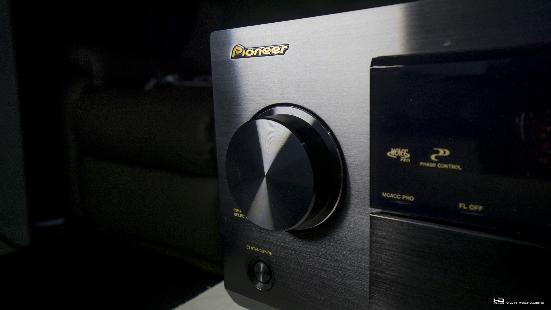

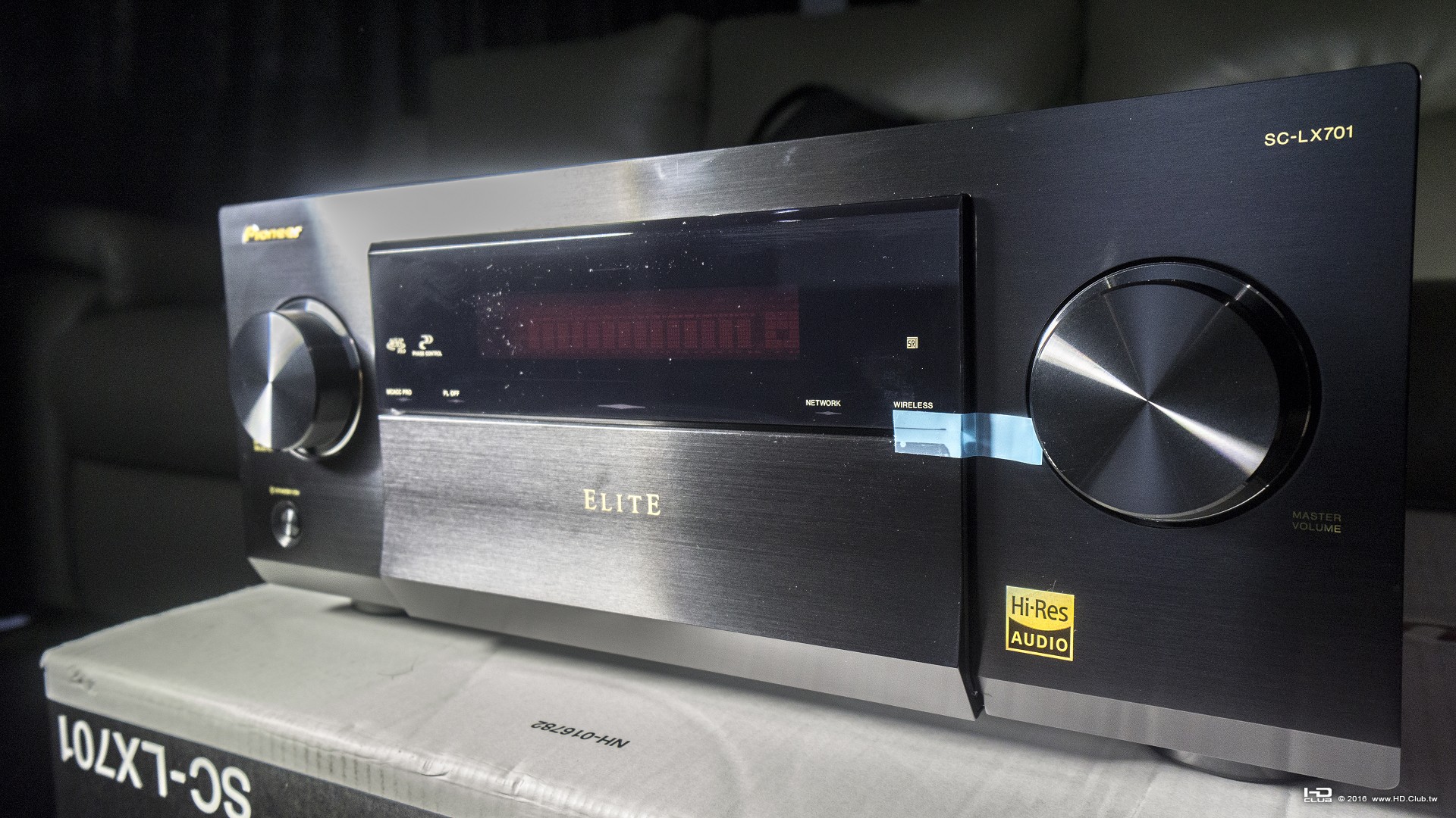

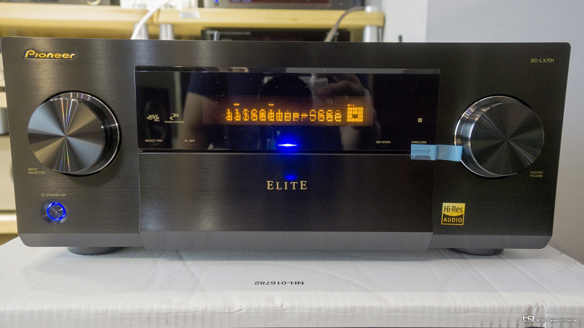

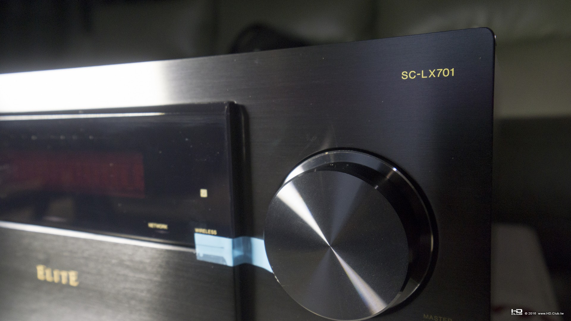

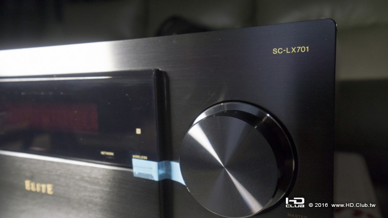

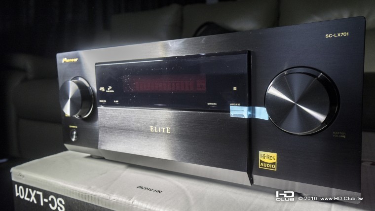

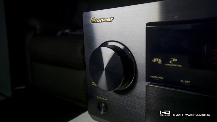

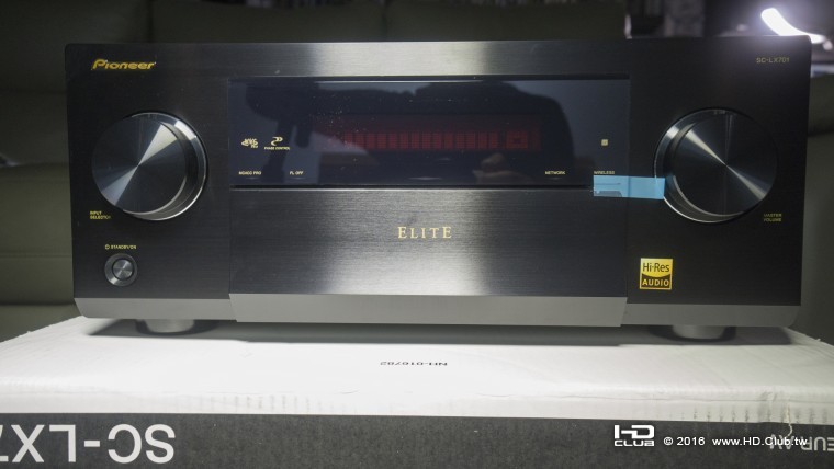

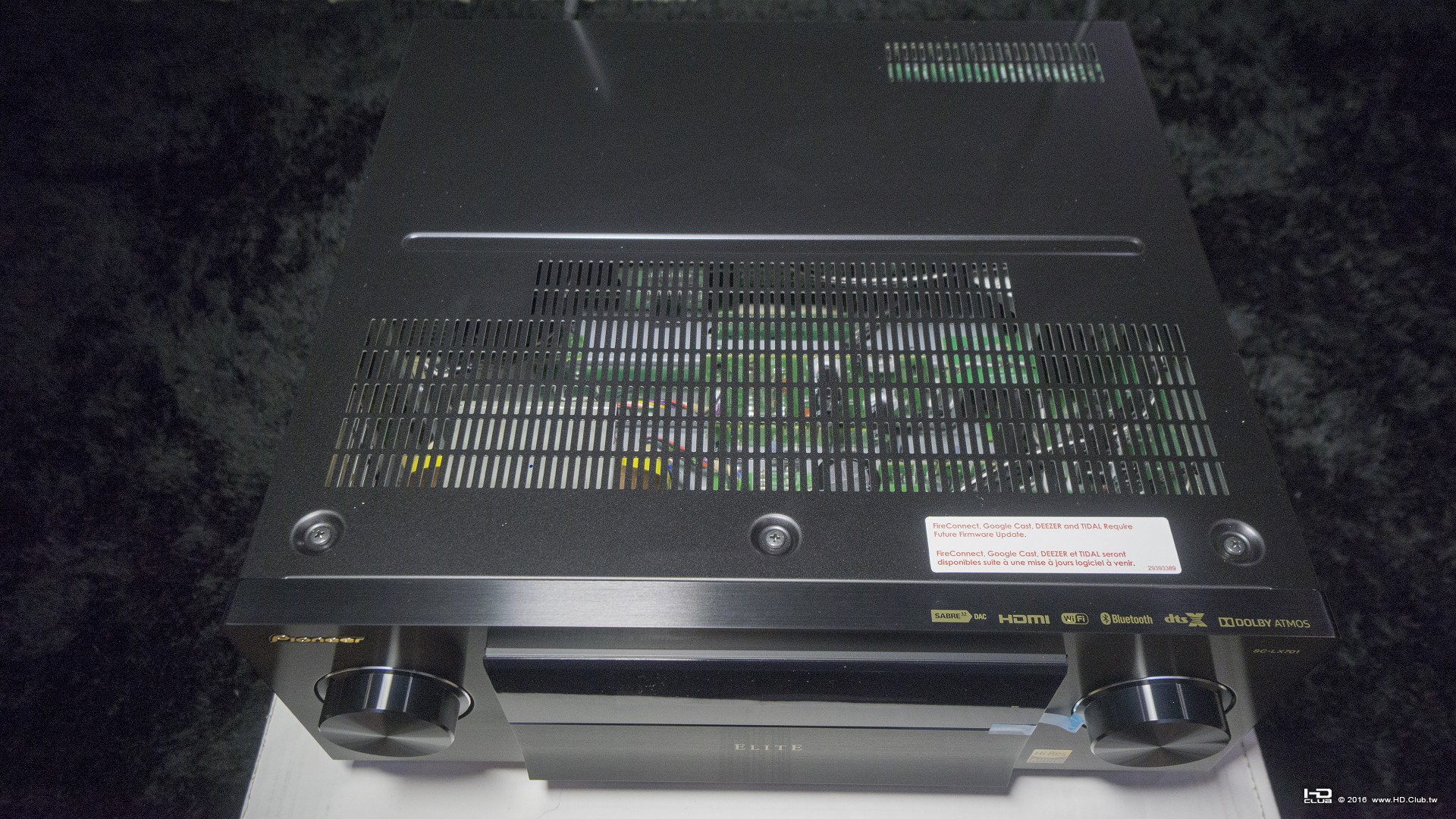

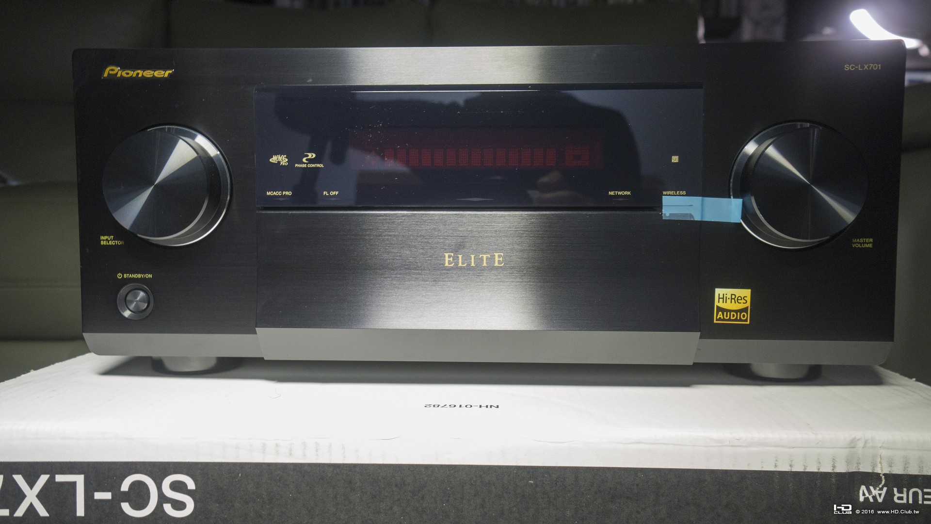

小許標準攝影角度,從58、59到701,同角度都有拍。這次是不是覺得很像有點不一樣?其實是前蓋上已經沒有貼貼紙了。
所以看起來更簡潔。順便驗名證身右角角印著701字樣。
有發覺這次正面多了ELITE,美規機才會有的logo。從上面往下。右邊的注意事項都是音文的~

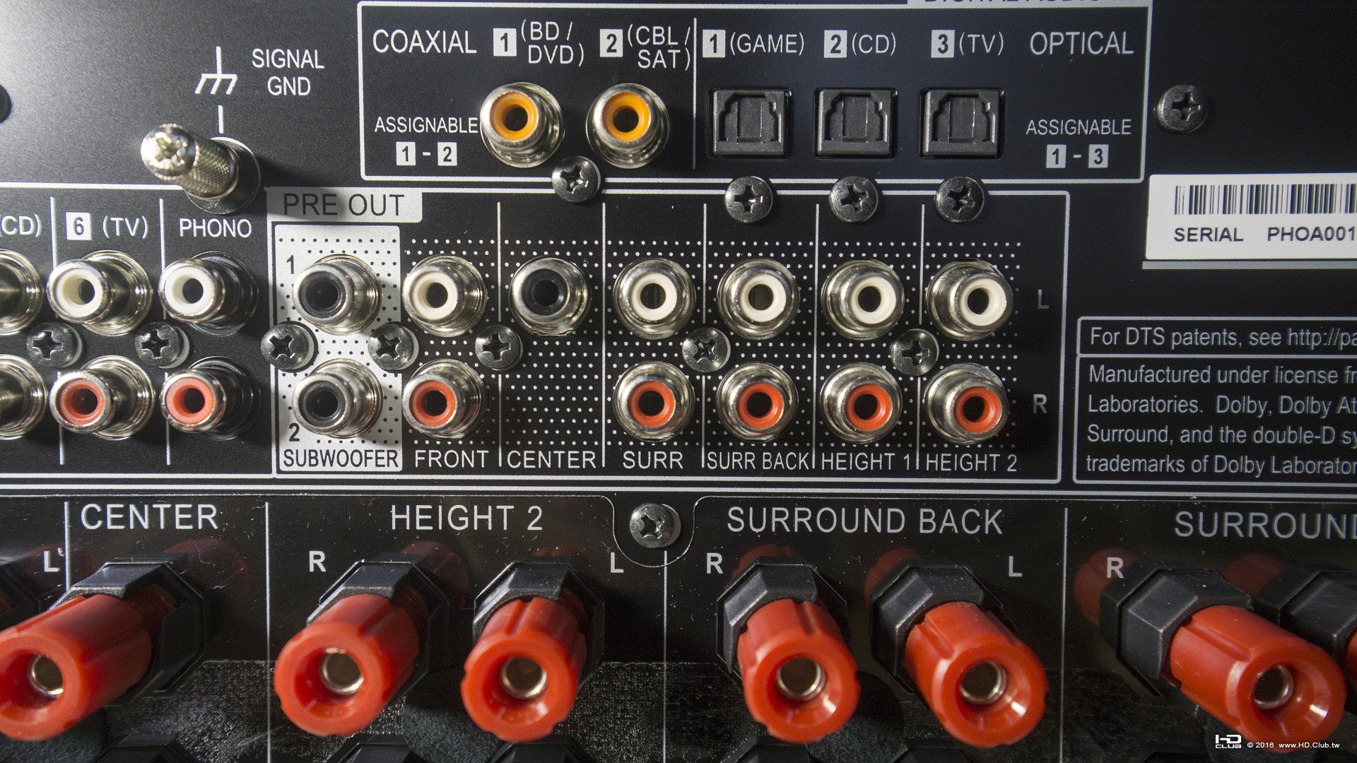

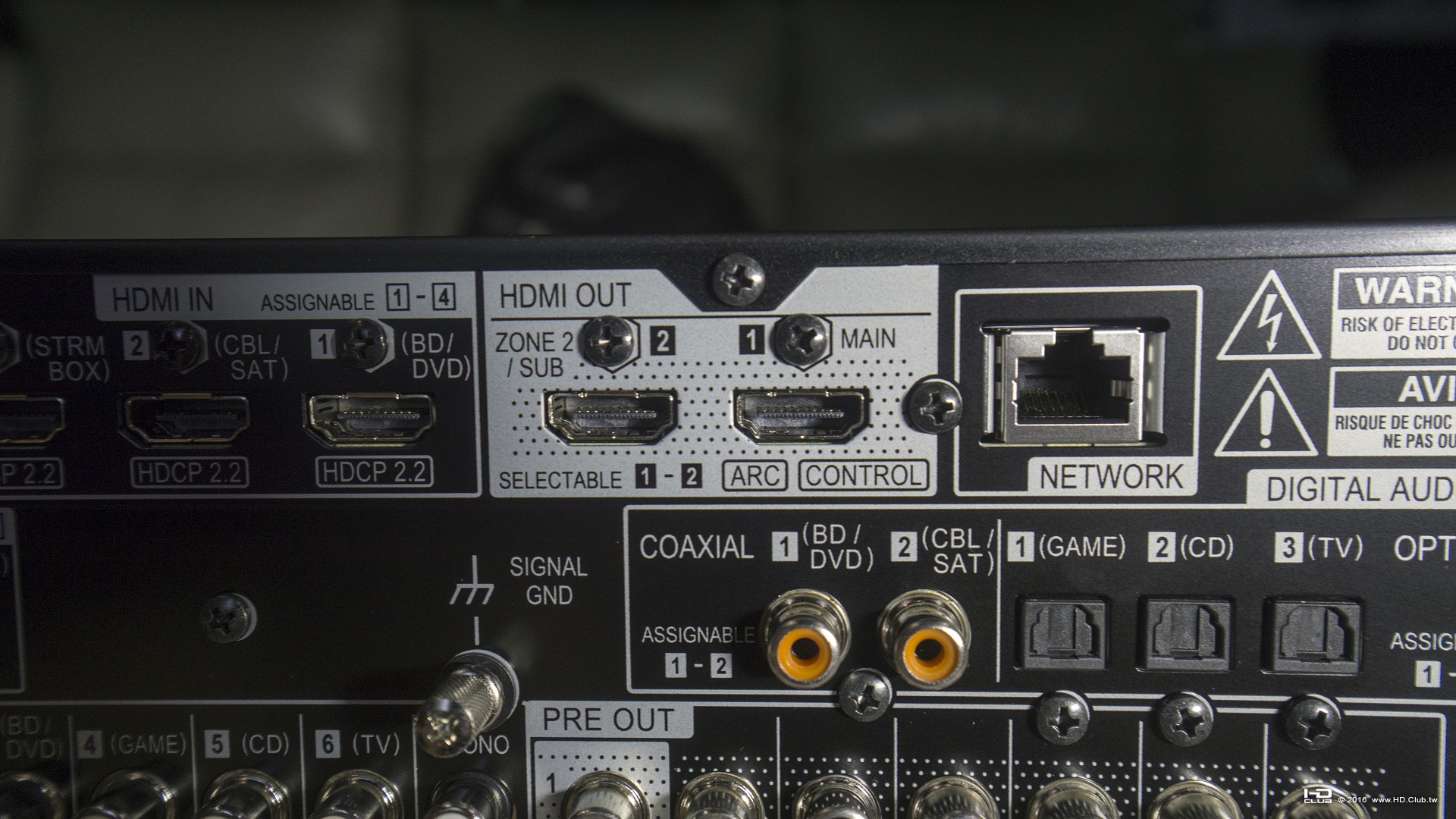

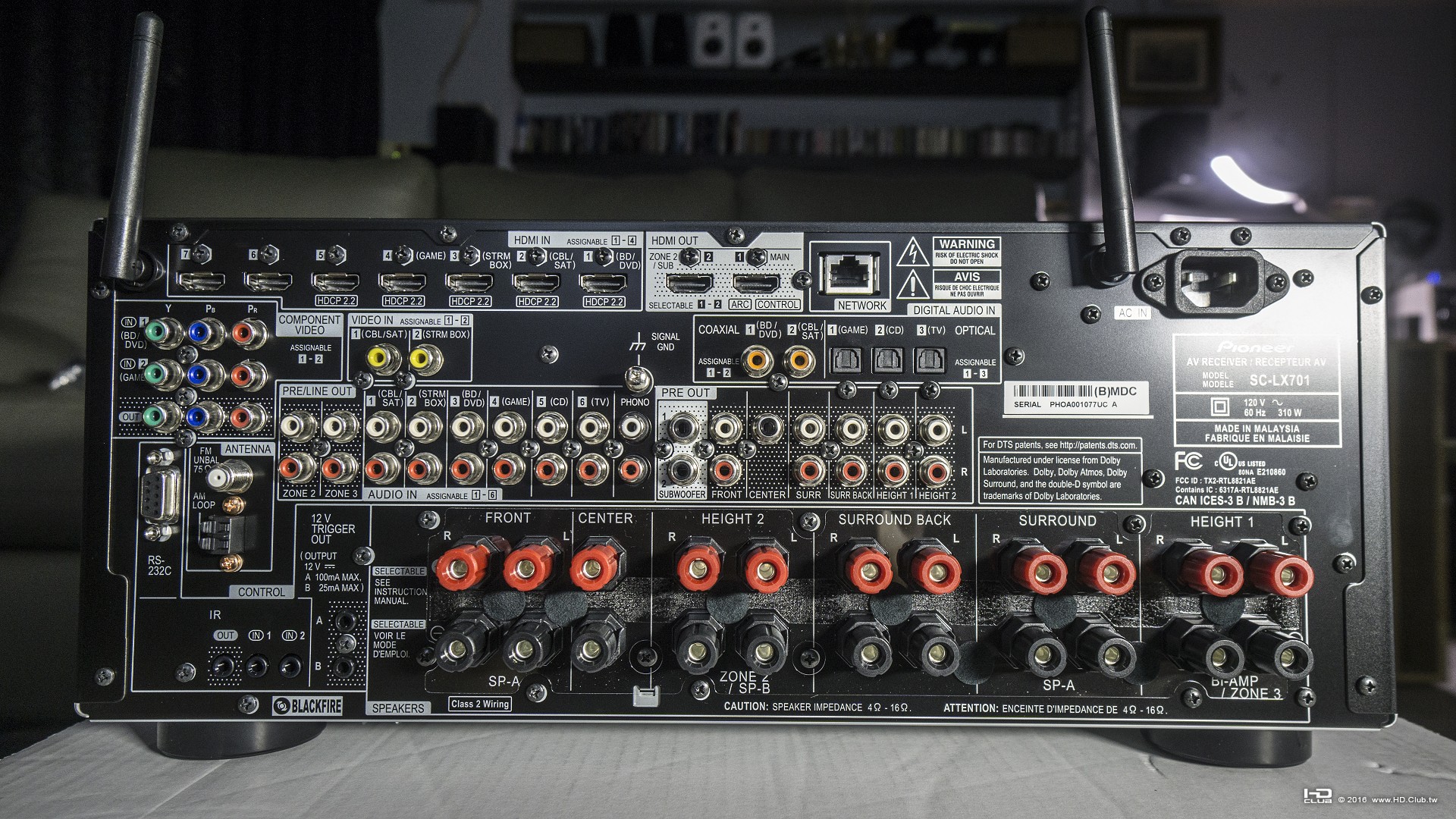

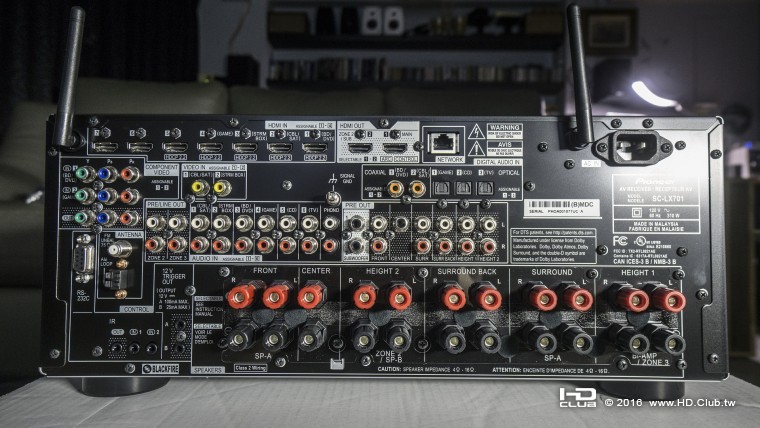

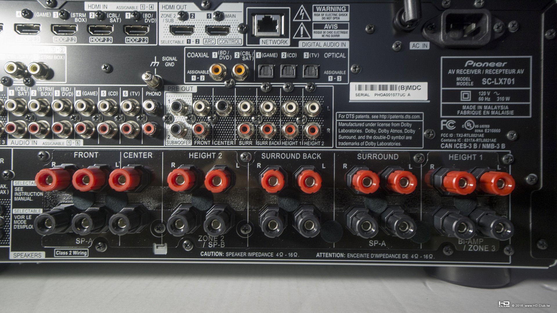

背後的端子數量差不多,但是眼尖的網兄們有注意到嗎?LX59的OUT有3個,而701少了一個。IN的部份從第1個至第5個都有支援HDCP2.2。
可惜了這次out只有2組。

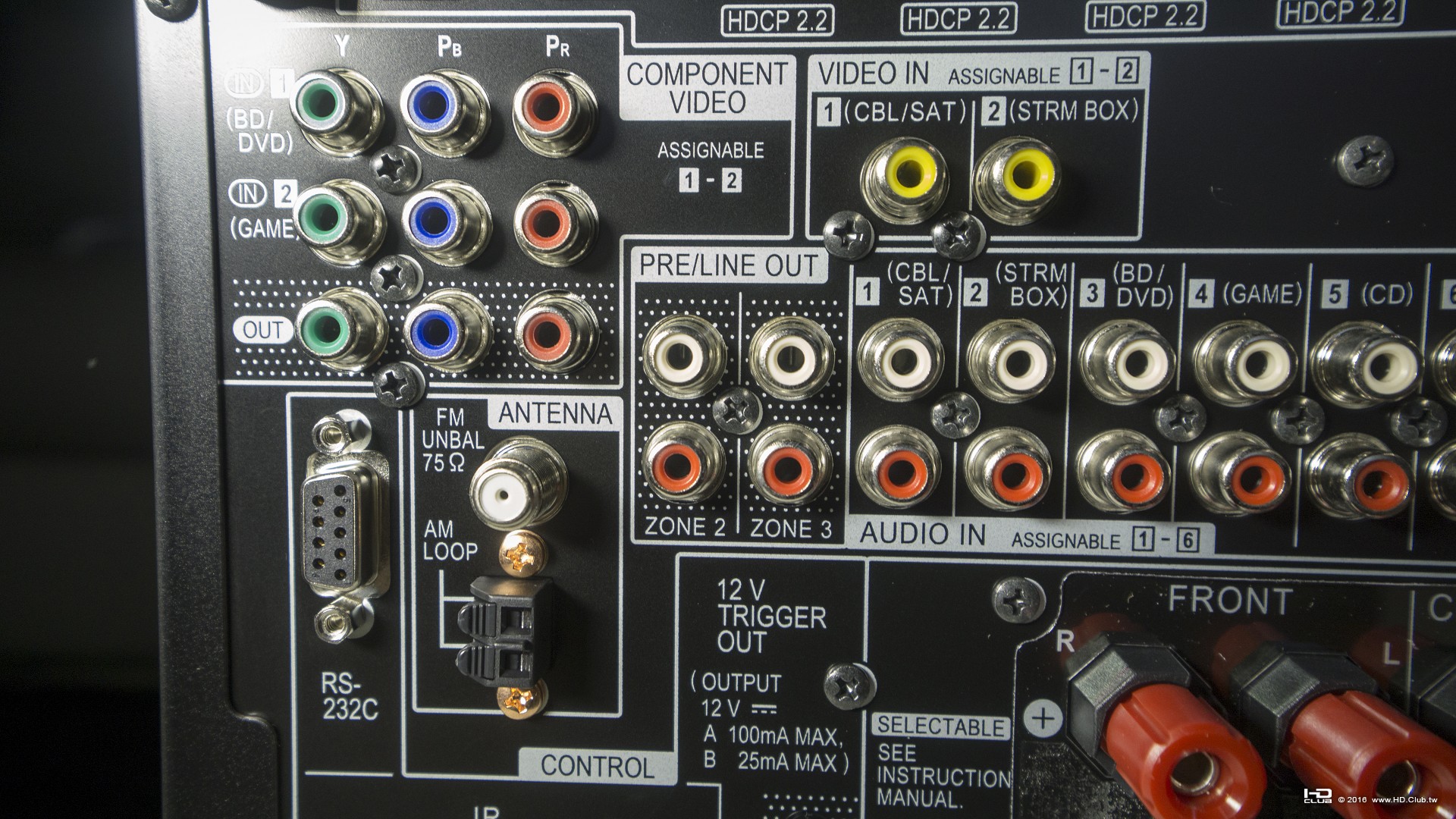

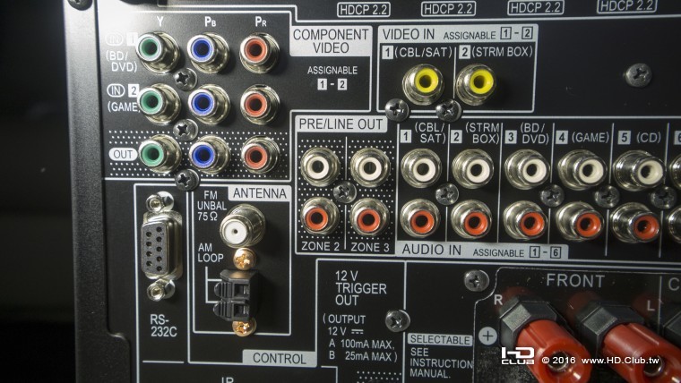

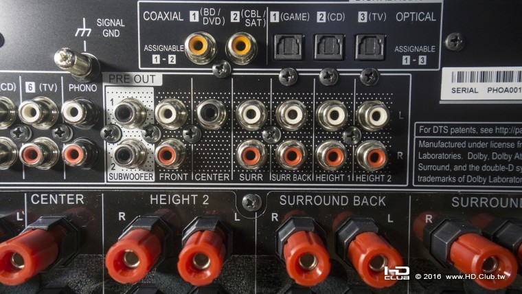

59迷人的地方還有一個重點11聲道的前級輸出,比較熱血的玩家,為了再更提昇聽感,可以加上多聲道的後級。但是11聲可能要2台才夠。前級輸出小許認為是一個非常重要的功能,因為在選擇擴大機的同時,絕對要找有這種功能。一直以來小許都主張中階環擴+後級!如果中階的預算還不足時,基本一定要找能PRE OUT。而超低音的部份有2個OUT,在多房間輸出的部份提供了2組訊號可輸出。也就是說除了客廳以外!我們還可以拉2組訊號線到其它區域,讓另一個區域也能使用到701的資源。而在喇叭端子的部份總共有11聲道的輸出,比較可惜的是在做atmos/dts:X時,最多就是5.2.4或是7.2.2,如果要達到7.2.4時,一定要加一台後級。

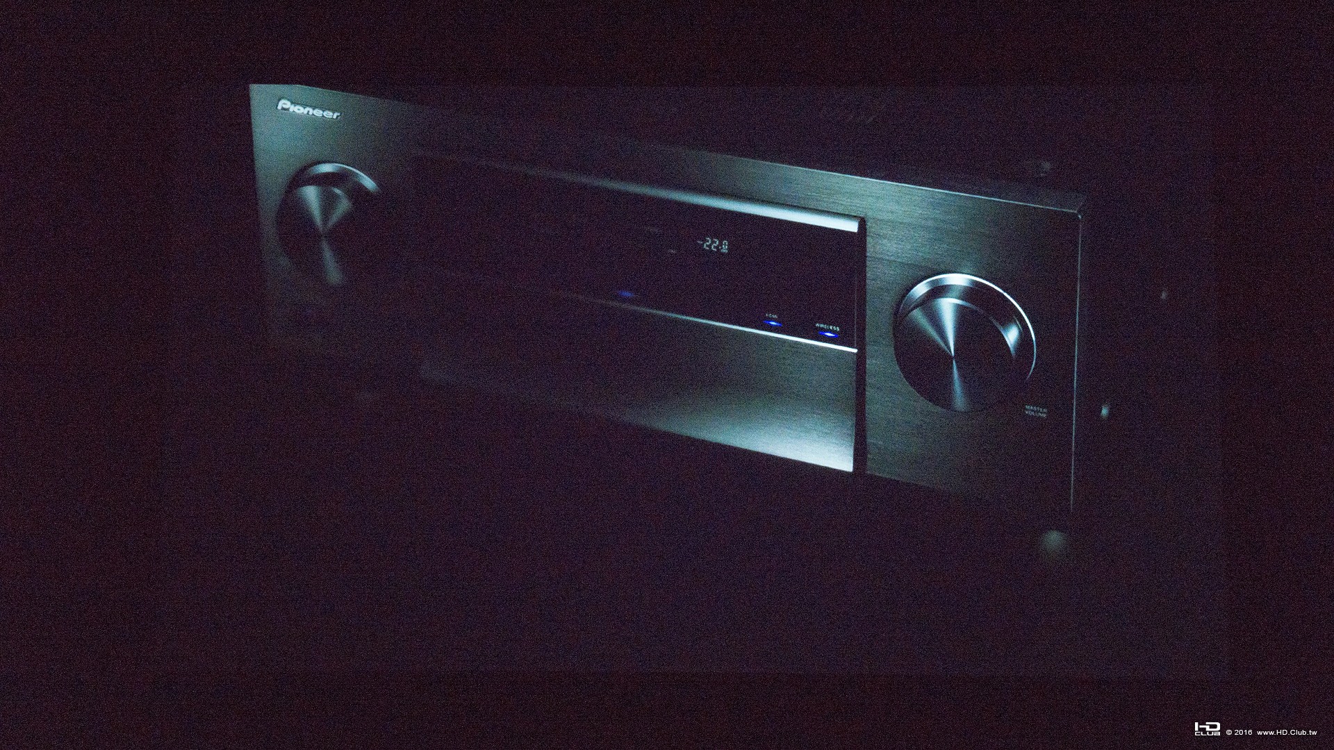

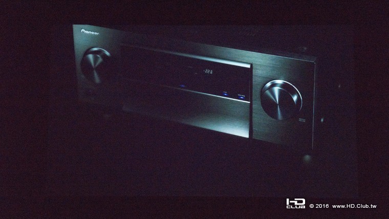

開機,環境太暗~使用的快門數比較慢。所以造成面版顯示的像亂碼。但是不打緊,因為重點在後面....

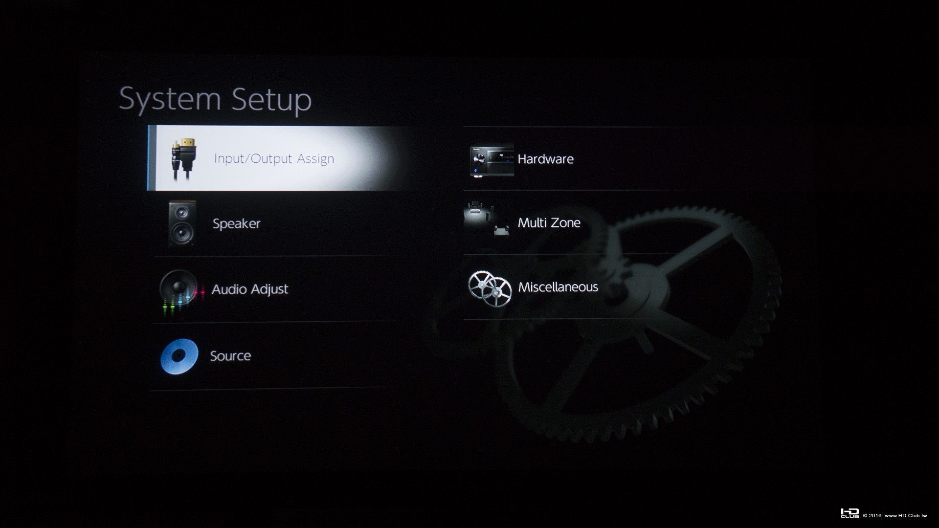

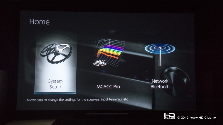

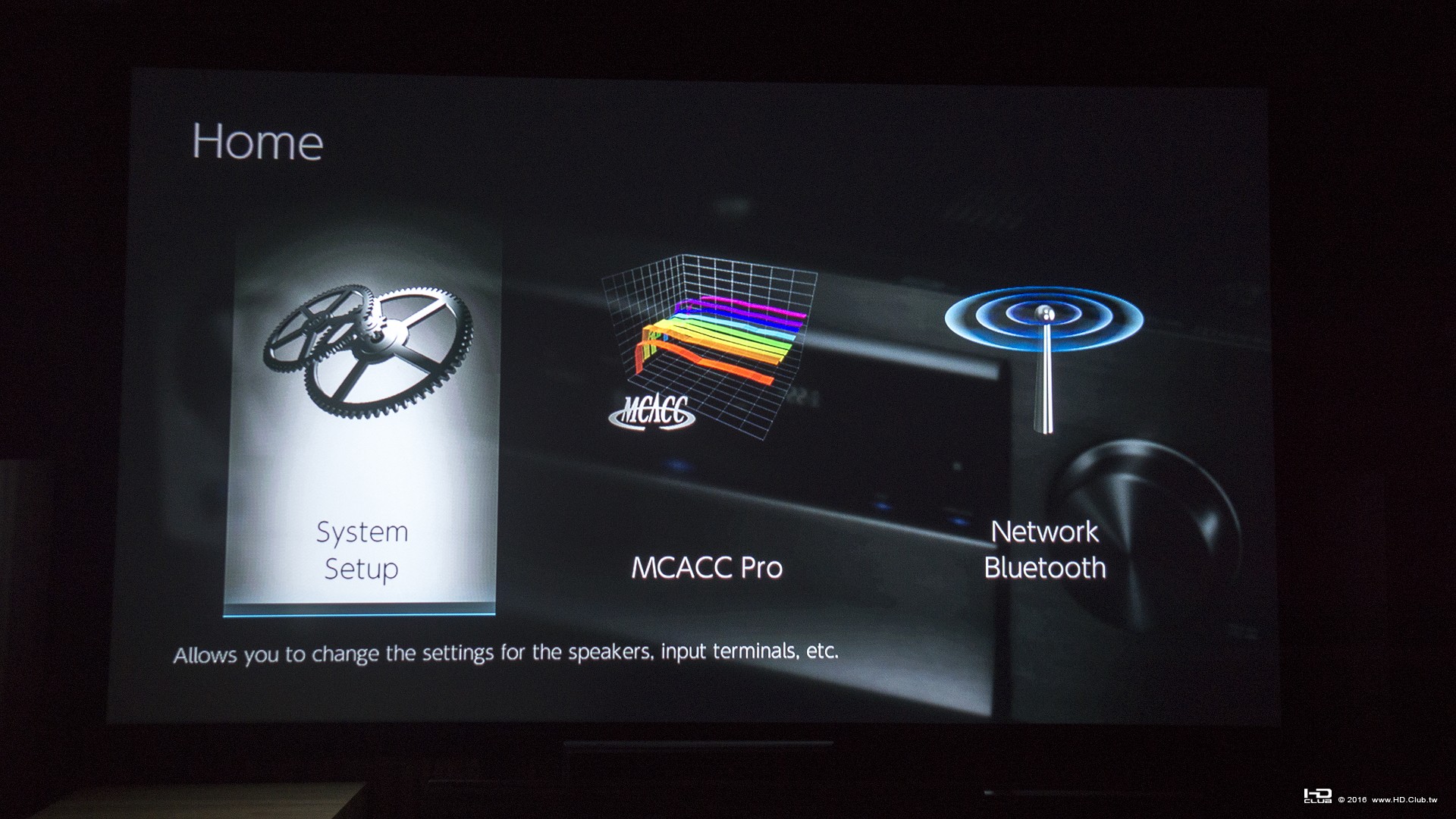

在待機畫面時畫面上出現了一張非常有質感的相片,小許的相機有一點濫。拍不出來來該有的質感。而設定介面的地方也改版了。看慣了原有的設定選單,這次是不是非常有新鮮感,以往都是黑白色調。現在多了些不同的顏色,雖然這改變沒用處,但是讓消費者有一種耳目一新的感覺,挻棒。

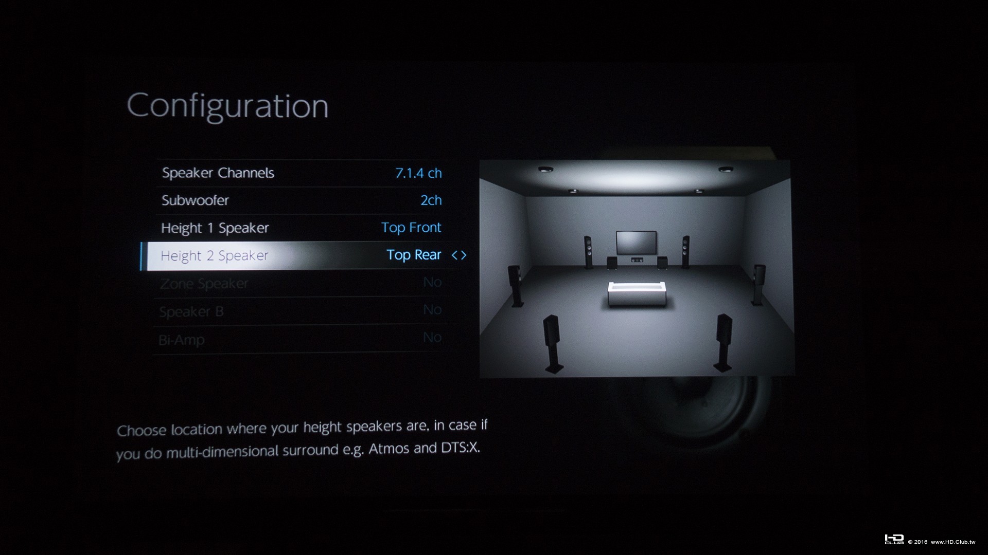

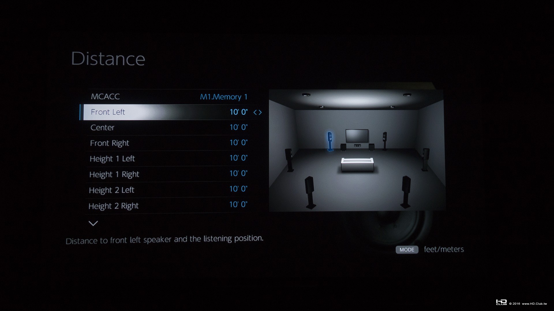

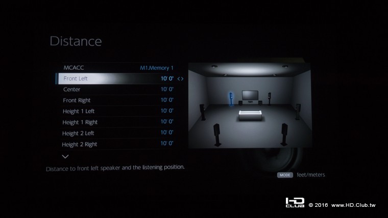

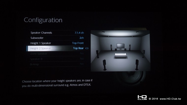

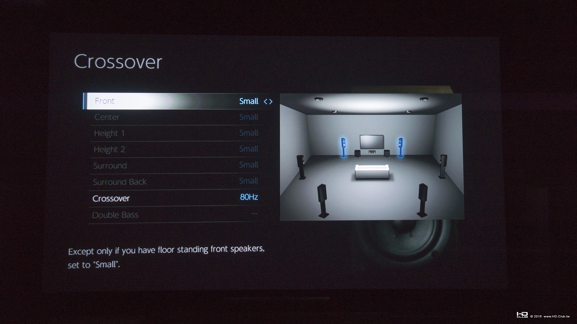

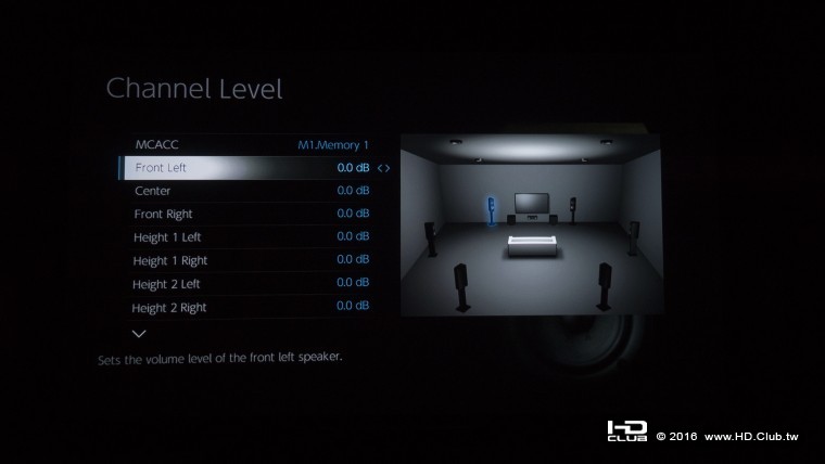

首要的動作當然是把天空聲道設定好。再來就是音壓、分頻、距離。不過這次有一點特別!將主聲道設定成small,其它喇叭全部都會變成small。
音壓距離的設定應該不用我再多做介紹了。不過由於是美規的關係。所以距離的部份以英呎計算。很多人應該會很反感701都是純音文的介面,但是老玩家應該沒什麼差,因為功能幾乎都是大同小異。

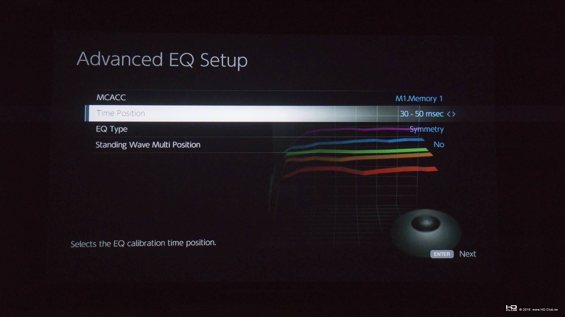

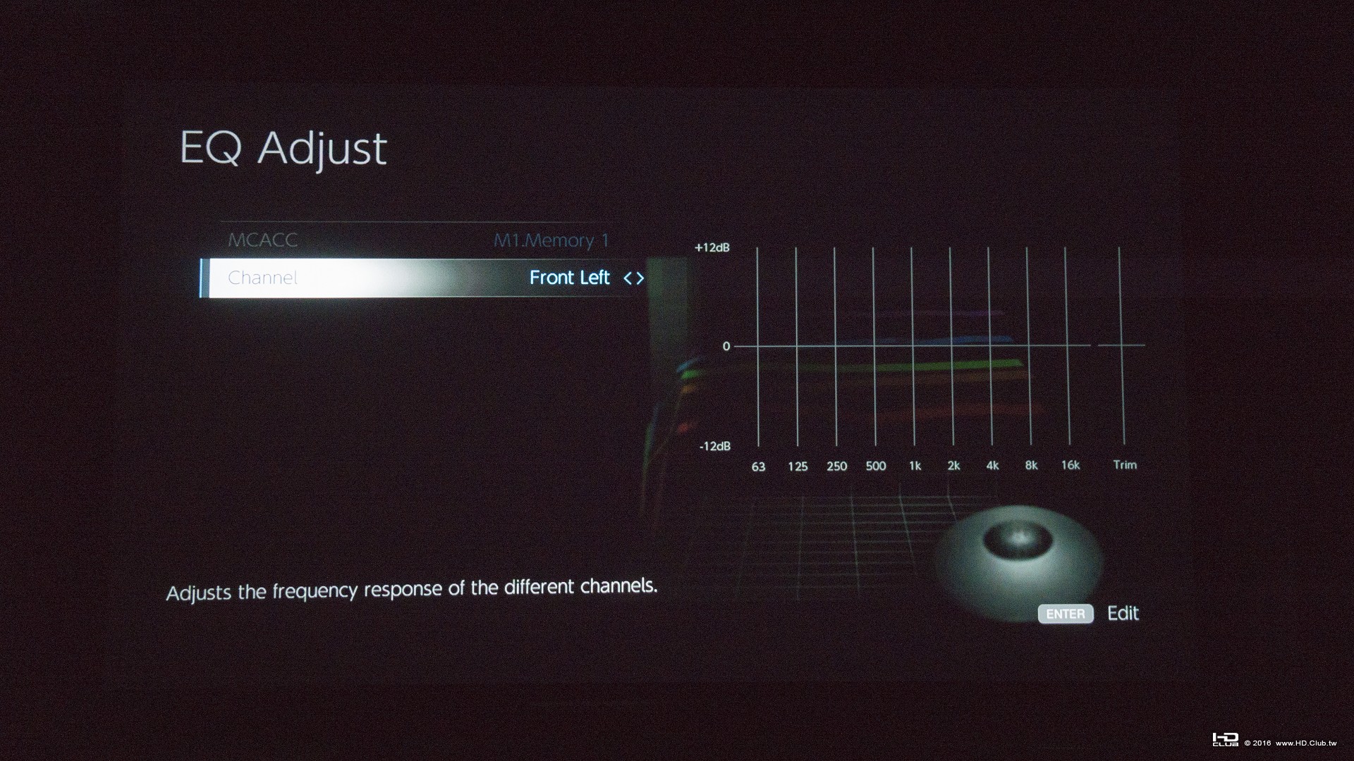

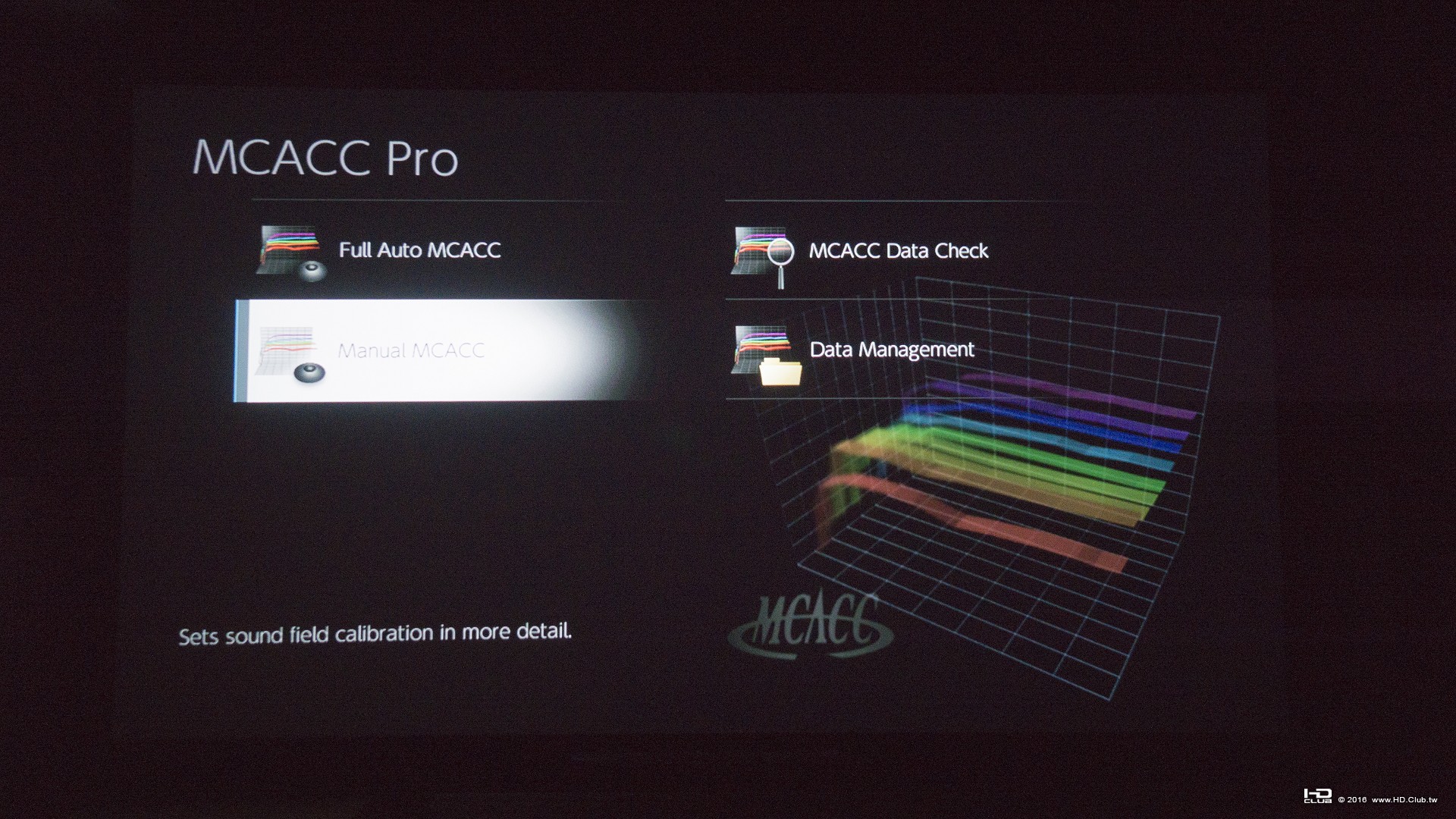

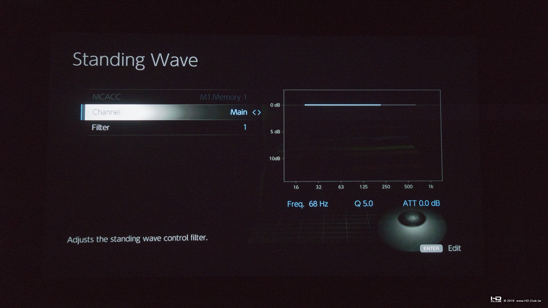

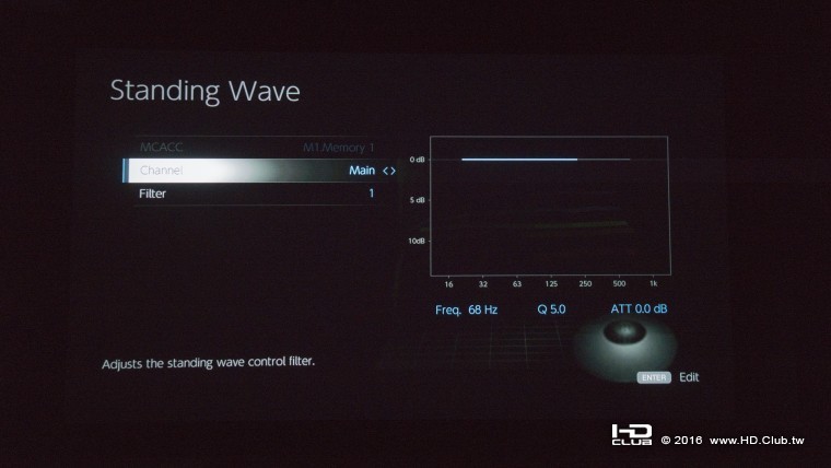

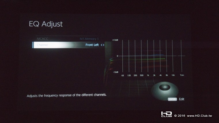

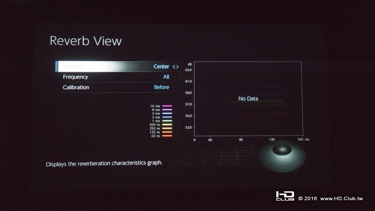

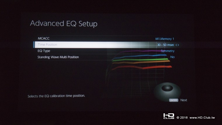

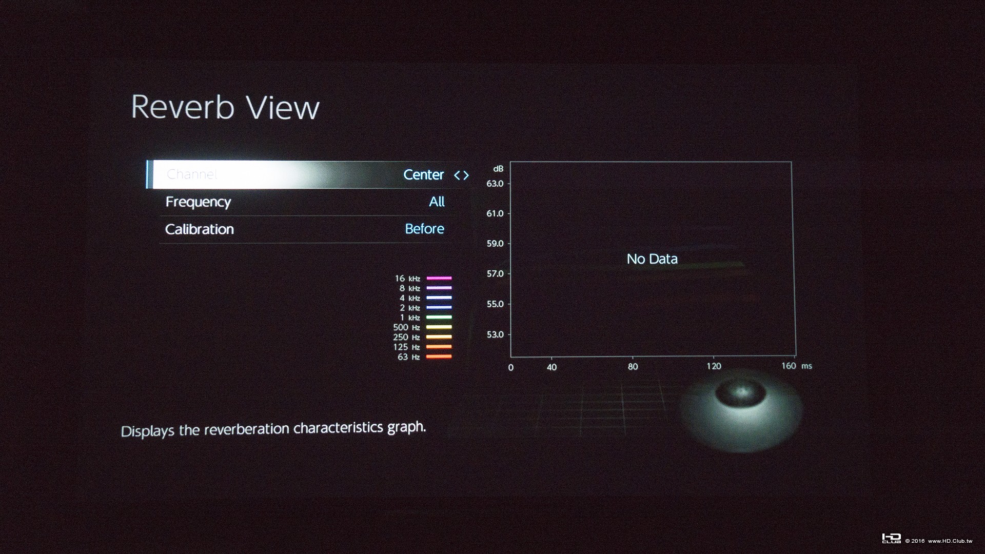

先鋒最利害的當然就是上面有介紹到的mcacc pro。我們可以看到全頻相位設定的功能,還有自動EQ的功能~經過校正之後,如果認為聽感上還想要有一點不一樣,自已進入這邊的設定選項!摸索一下~也許能玩出自已的一番風格。但是基本的音壓、距離千萬要準確。EQ的微調,有看到相片中超低音2個聲道都可以獨立調整EQ。非常的人性化!

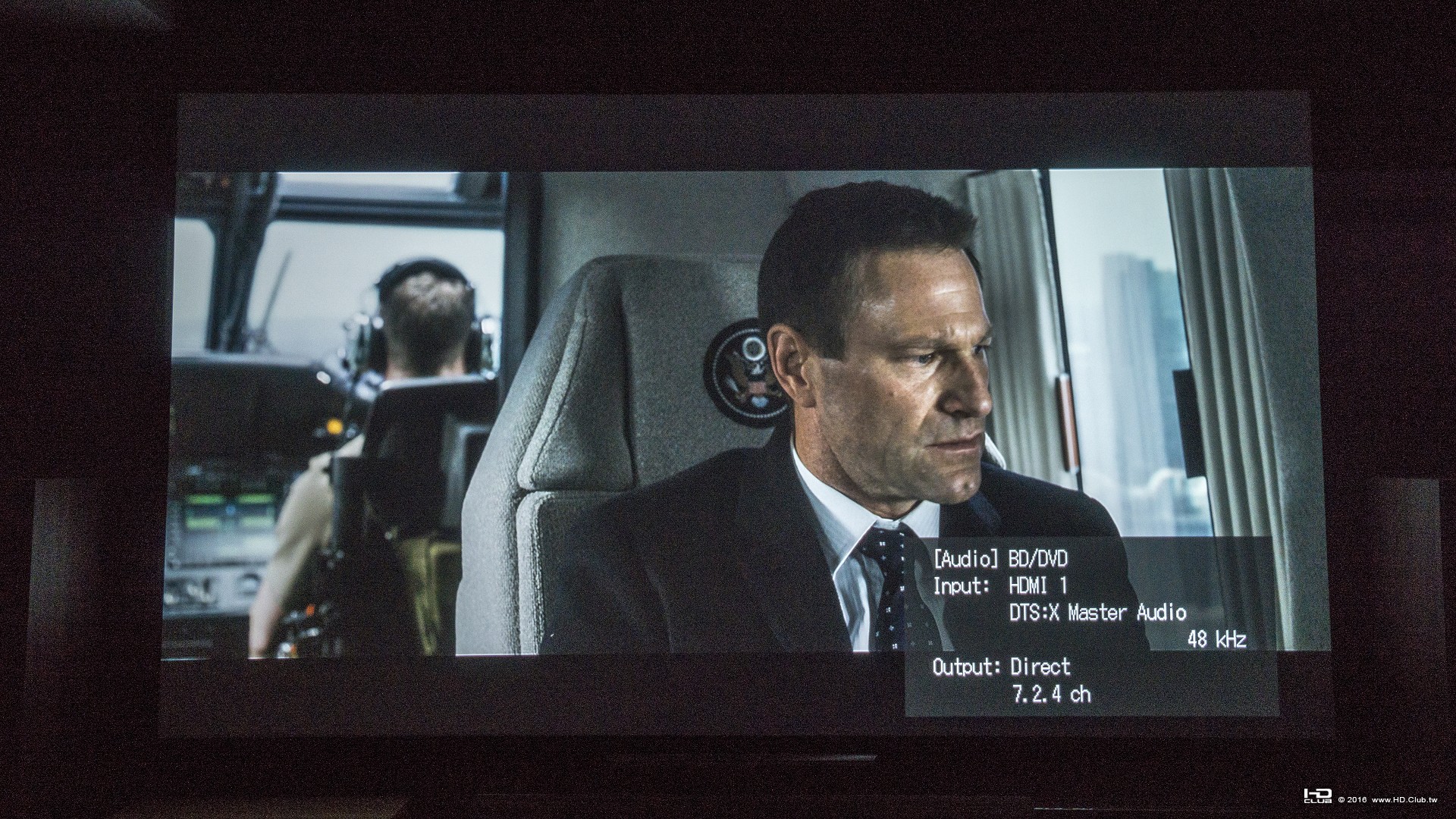

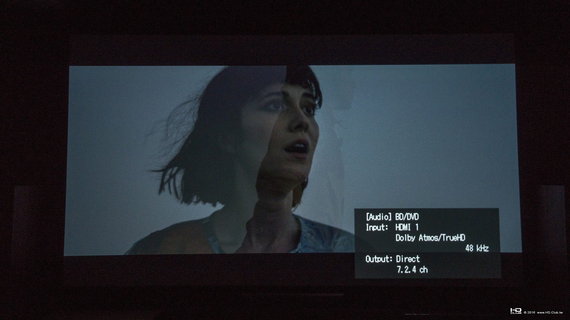

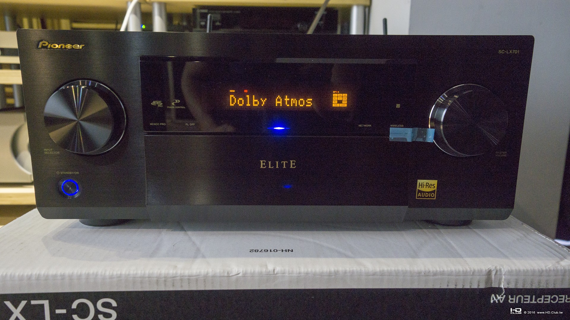

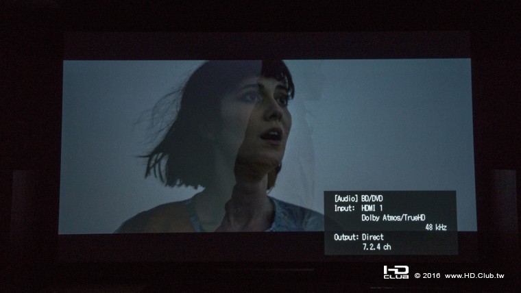

ATMOS解碼,從影片資訊中顯示以及擴大機面版上的顯示。

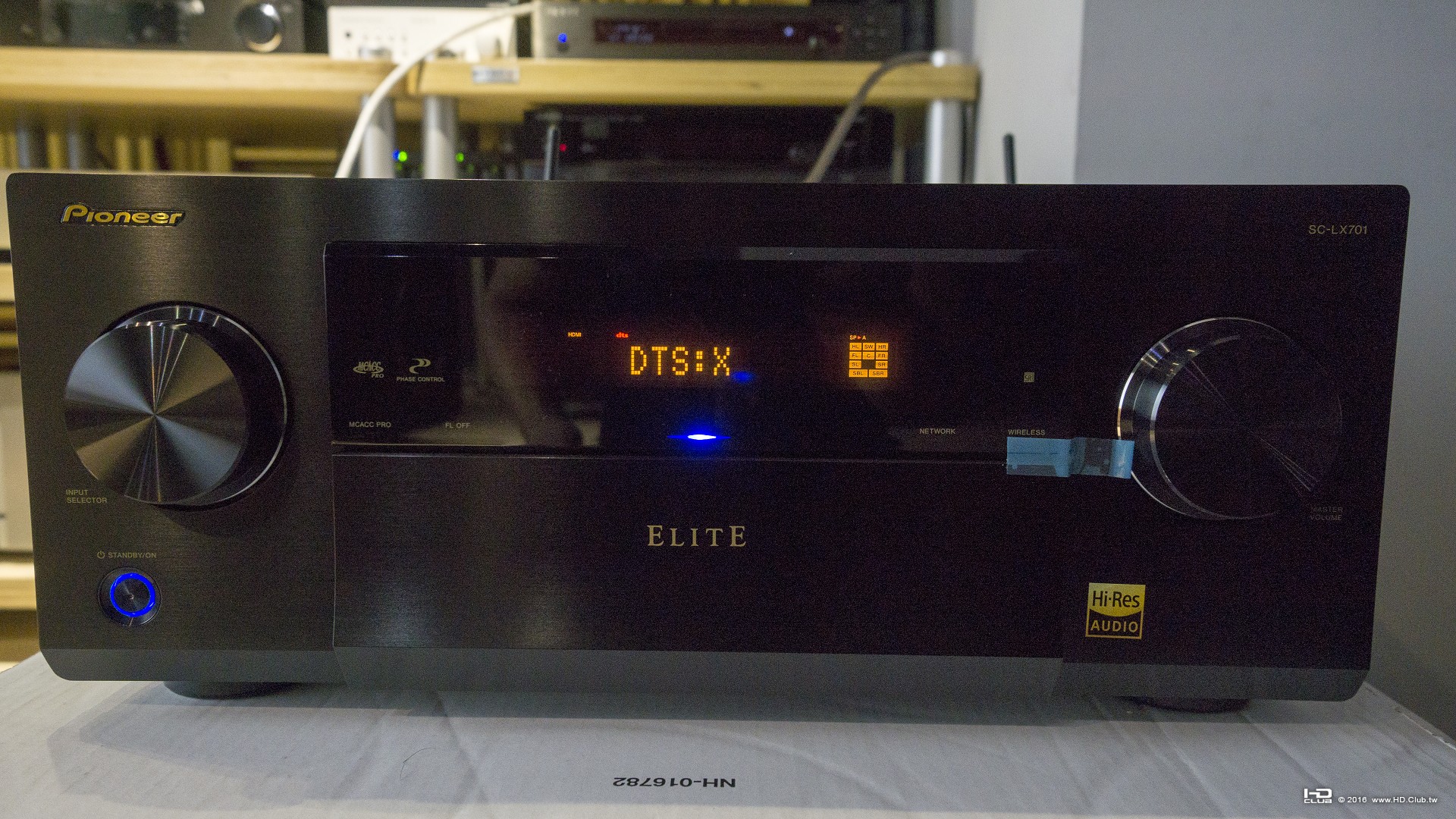

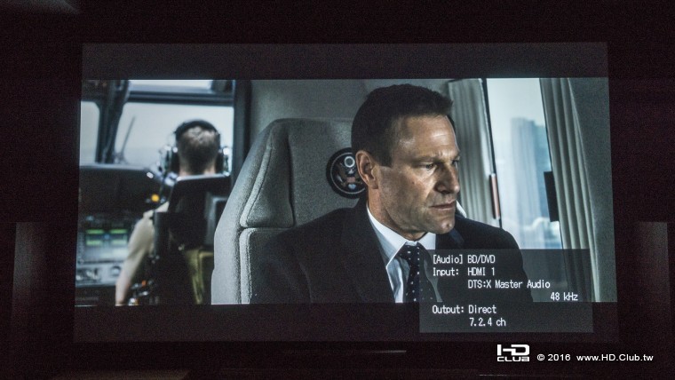

大家最關注的當然就是dts:X,順便向大家介紹一下小許測試使用的影片。全面攻佔-倫敦救援,應該是目前小許心中有dts:X音軌的最佳示範片,在電影版小許也有寫過一篇心得分享:全面攻佔2:倫敦救援--真是看的好爽

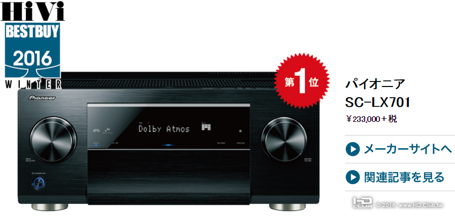

發表於 2016-11-24 16:10:31 | 顯示全部樓層
SC-LX701獲選為HiVi 2016 Winter Best Buy

目前看來同價位帶,真的是701 CP值高。
