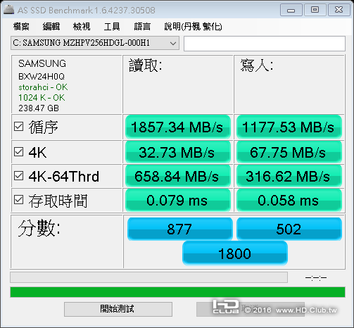

我用的是X79配三星SM951 AHCI 256G M.2轉PCI-E,只要修改BIOS還是能當開機碟使用!^^
有無教學可看?P45也可以嗎?
發表於 2016-9-24 00:16:45 | 顯示全部樓層
參考這篇
但因為我是華擎的主機板BIOS有上鎖,搞了2天搞不定,最後到掏寶請人幫忙整合驅動進BIOS就OK了!^^
