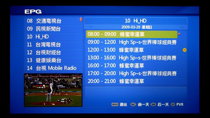

按遙控器上的 EPG 按鍵,選到要錄的節目,按確定鍵

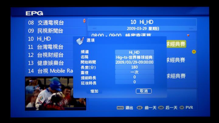

出現選項後,移到"增加"後按確定.

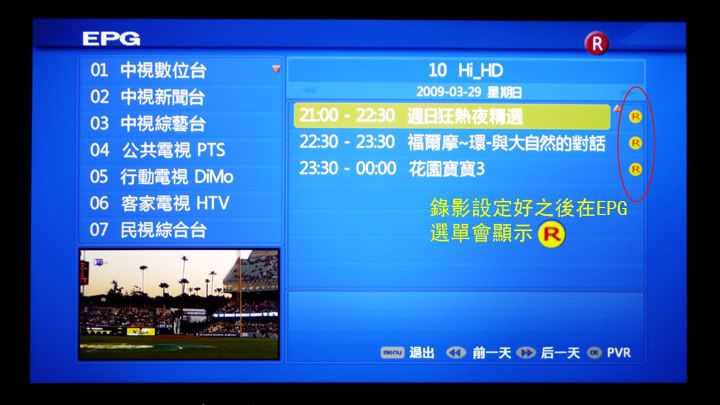

選好的節目在EPG選單後會出現 "R"(黃色圓圖示),此時己設定完成.

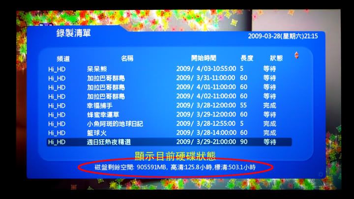

此時按下遙控器"選時"按鈕便會出現設定好錄影的選單了,下方則顯示目前硬碟或隨身碟容量狀態.

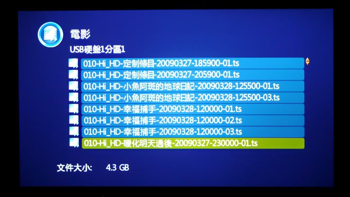

錄完後在"電影"模式中可看到錄好的節目會直接顯示節目名稱時間,觀看時非常方便.
