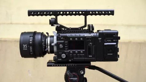

Sony此前在BIRTV上發布的AXS-R7,可以說是針對F55推出的又一記猛料。相比上一型號R5,R7的升級點可謂不小:將4K RAW格式下60fps提高到120fps的升格錄製,支持最新16bit線性X-OCN格式,最高30秒預記錄功能以及防塵防水濺設計,堪稱F55的黃金搭檔,“咖啡與咖啡伴侶”的最佳組合。可以說,AXS-R7的出現,再一次釋放了F55的潛力,令其在影視級別的應用中如虎添翼!

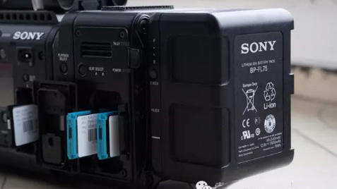

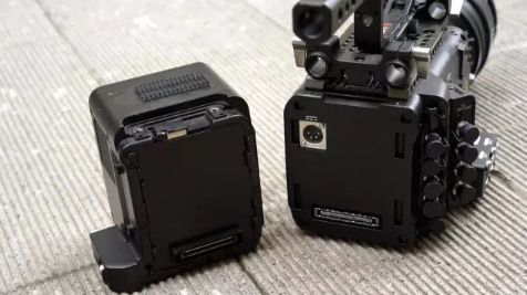

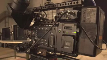

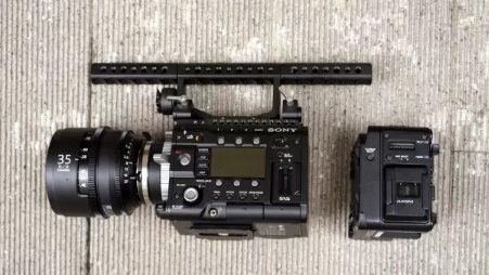

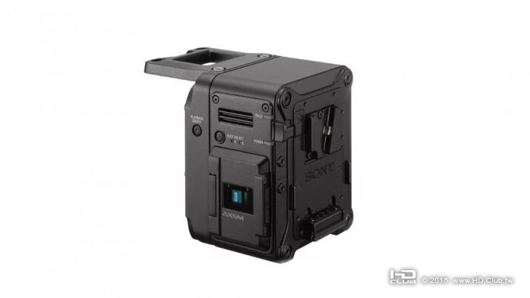

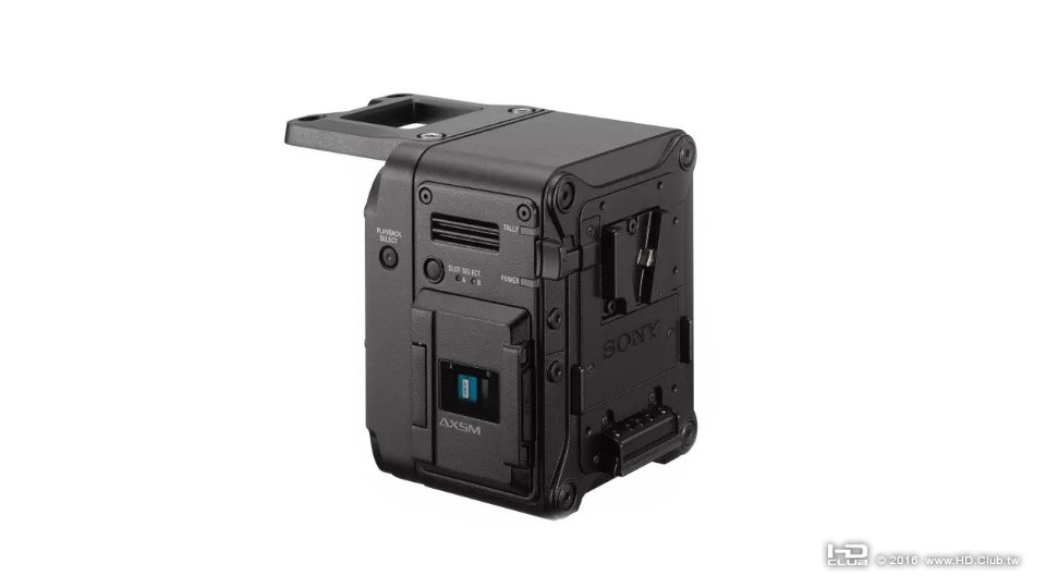

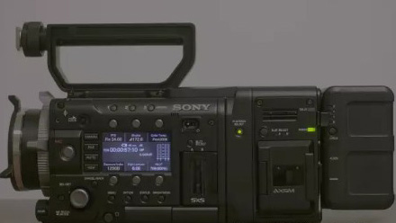

R7的大小外觀和R5乍看上去幾乎沒有區別,但細細打量之還是有很多人性化的改善之處。\R5(106*124*66mm)R7(106*135*93mm),體積比R5稍稍大出少許,重量為1200g。在實際使用中的感受,加上R7之後會令到整機重量更為平衡,外形上也顯得威猛不少。單純的F55主機加上又大又重的電影頭不免有些頭重腳輕,加掛R7之後則顯得更為完整。
比R5多出的頂部金屬板使機體的連接更為穩固,確保不會無意中卸除R7。

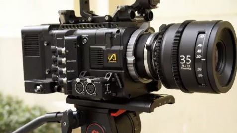

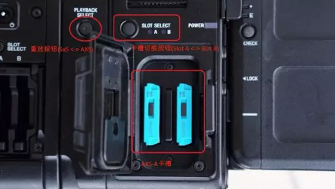

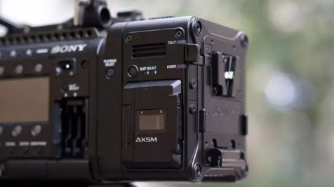

R7的AXS卡槽位於機體側面,這樣和F55機身上的SXS卡槽同在一側,更為統一,方便查看。同時,卡槽增加至兩個,滿足了更大拍攝容量的需求。

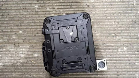

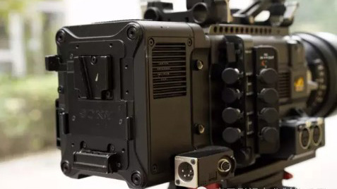

錄機背面有DC輸出(Hirose 4pin)可實現記錄觸發、Tally輸出;以及V口電池固定槽。

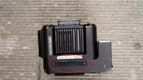

底部紅圈位置設有USB2.0接口,可用於固件升級。卸掉底板後,用戶可以使用U盤進行升級,無需像R5那樣需要使用AXS卡。
此外,AXS-R7中特殊的金屬片設計將通風井與電路徹底隔開,具有很好的防塵、防水濺性能。這點相對於R5來說是個貼心的設計,這使得在一些條件較為艱苦的野外或是片場,無論境況突發的紀錄片還是野生動物節目的拍攝等,都能讓攝影師毫無後顧之憂的進行創作。還有一個小小的改進,雖說可能受主觀感受影響,但R7在工作的時候,內置風扇的動靜似乎也小了很多。

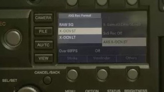

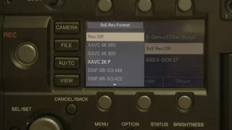

● 連上電源,開機,F55主頁界面顯現

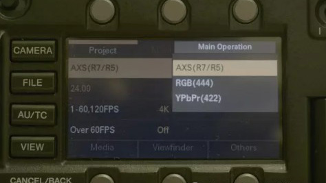

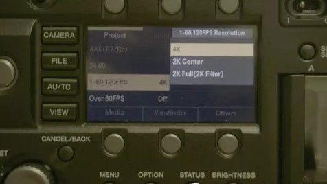

● 主面板上設置,可選擇錄製模式,選擇外掛錄機R7或R5

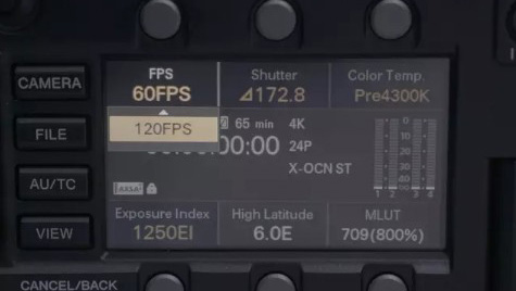

● 接下來選擇4K120FPS,即可實現120FPS 4K RAW無損格式的升格記錄,在此設置下,拍攝碼流更是達到驚人的4719M,在製作大場面影視鉅作的時候可以預見真是一個極大量級的後期處理工作

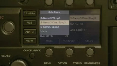

● 伽馬色彩空間選擇
● 同時,可在機身菜單中選擇雙攝錄製從而進行機身內錄
● 加掛R7錄機之後,即可以選擇最新的16bit X-OCN格式錄製。在X-OCN格式下還可分為兩種,一種是ST(Standard),一種是LT(Light)。X-OCN格式的好處在於保留了大量色調信息,後期調整間幾乎和RAW一樣,但數據量比RAW小,能夠實現圖像質量和數據量大完美平衡。與此同時,若選擇X-OCN ST格式,其畫質效果與F55 RAW格式視覺上無差異,建議使用。而LT則是針對更低碼率工作流程需求而設計的。
與F55 RAW格式相比, X-OCN的數據量要小很多。這意味著更長的記錄時間,更少的拷貝傳輸時間,更高效的後期流程。在4K格式時,X-OCN ST比F55 RAW的記錄時間長40%,拷貝傳輸時間少30% 。X-OCN LT的優勢更大,記錄時間長2.3倍,拷貝傳輸時間少60%。
以4K 24FPS舉例,F55 RAW格式錄製碼率為943Mbps,X-OCN ST為660Mbps,X-OCN LT為389Mbps,在保證優秀畫質的前提下,大幅降低後期處理運算數據的壓力,無疑是給後期人員的巨大福音。

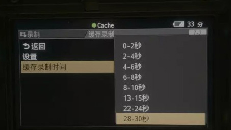

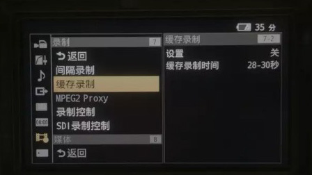

在尋像器上還可進行緩存錄製的設置,開啟此功能可以支持最大30秒預記錄功能。這樣一來,即使攝像機在待機狀態下,也能持續拍攝長達30秒的視頻片段。
當攝影師突然發現一段值得記錄的場景時,按下REC錄製鍵,之前 發生的精彩瞬間都能記錄下來,不得不說這是一個很人性化的小設計。
