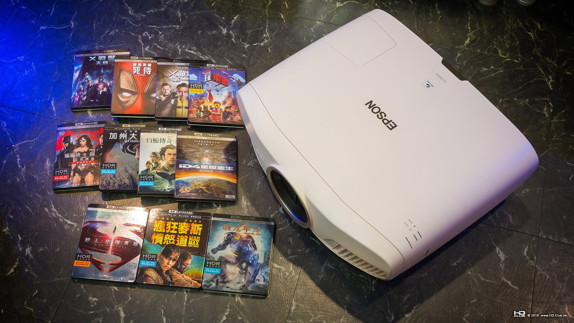

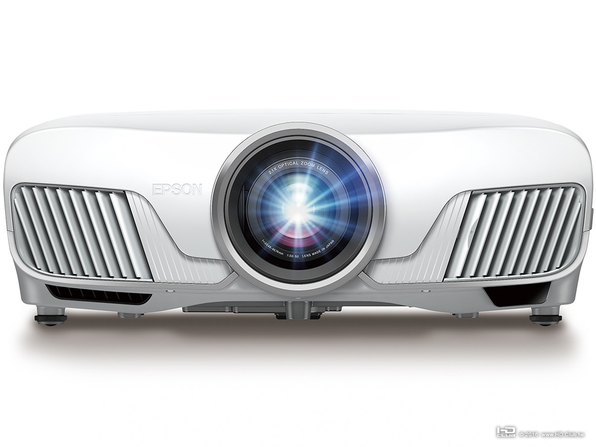

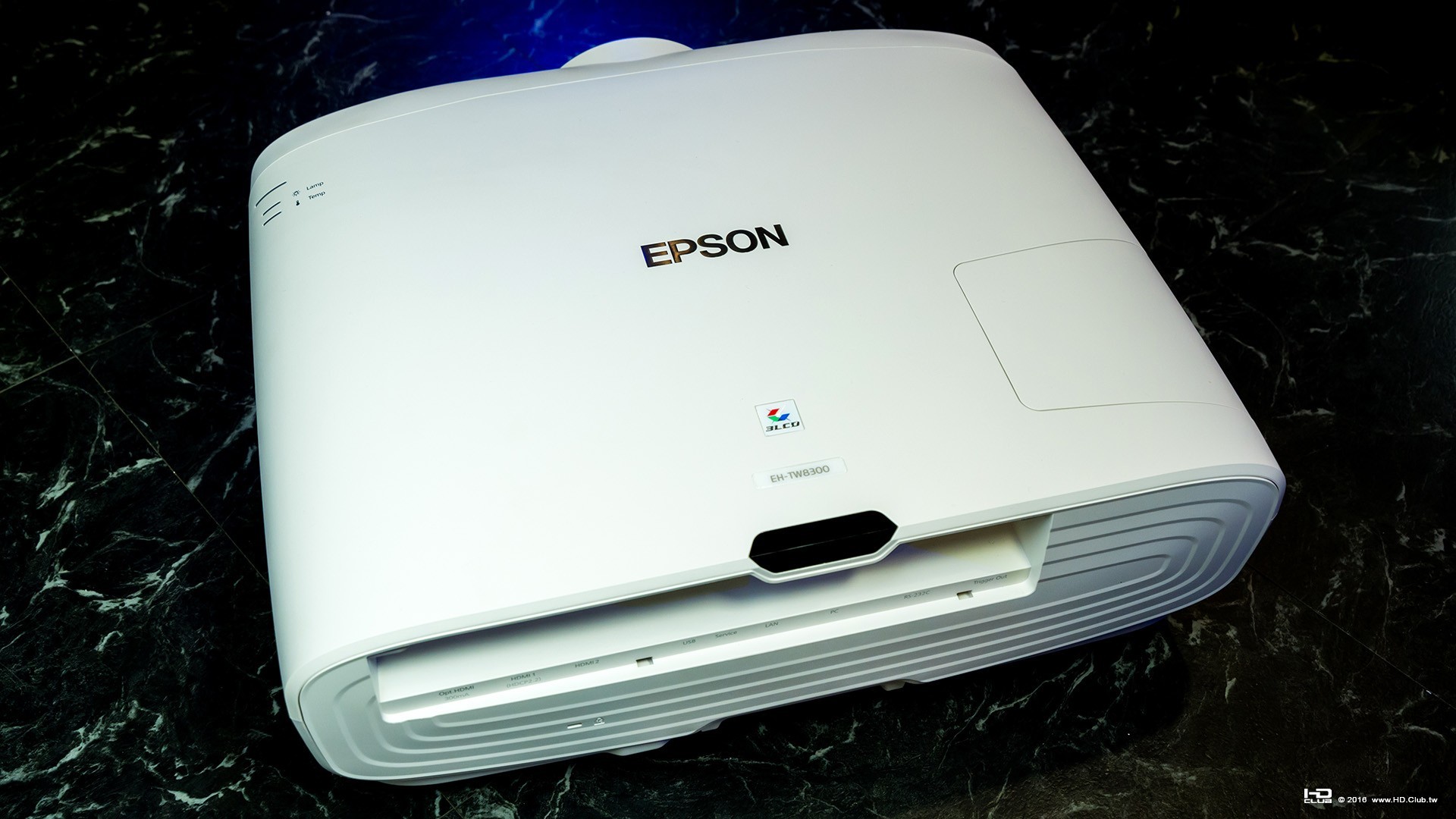

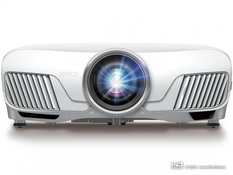

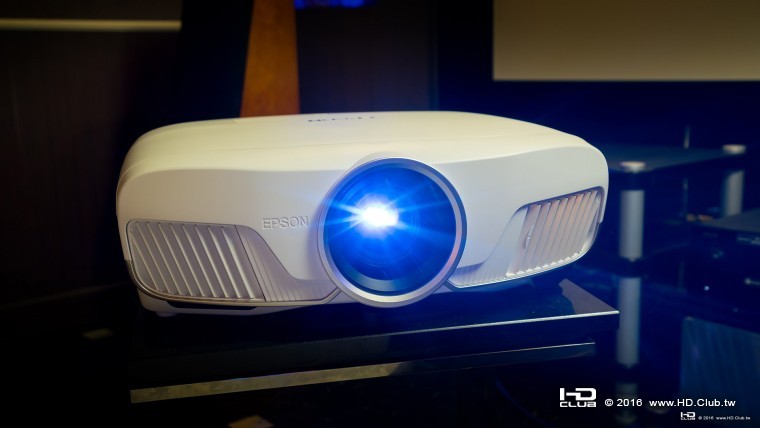

以下所見就是Epson EH-TW8300的本體。Epson EH-TW8300使用的是全新的IT,跟過往的Epson EH-TW8200已截然不同,不論在長、寬、高均有所增長(EH-TW8300:52cm×45cm×17cm;EH-TW8200:46.6cm×39.5cm×14cm),Epson EH-TW8300的重量也更來到了11KG(Epson EH-TW8200:8.6KG)。
這個尺寸與重量的增加各位可以往四個方向思考:1) 全新光源的採用(超高壓汞燈);2) 新鏡頭玻璃鏡片組採用(玻璃鏡頭重量);3) 新HTPS採用與4K升頻機組件裝置;4) 配有HDR晶片與線路的全新投影機機板與電源設計。
Epson EH-TW8300投影機重量的增加同時代表其嵌入式組件的等級更高,這一點跟PC用的電源供應器真的是有異曲同工之妙。

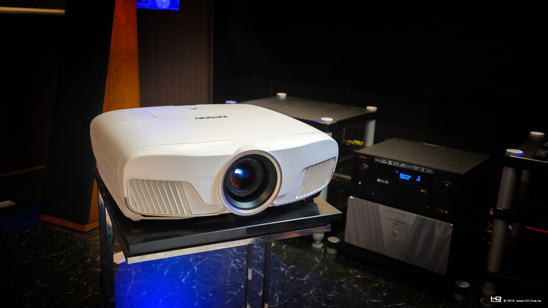

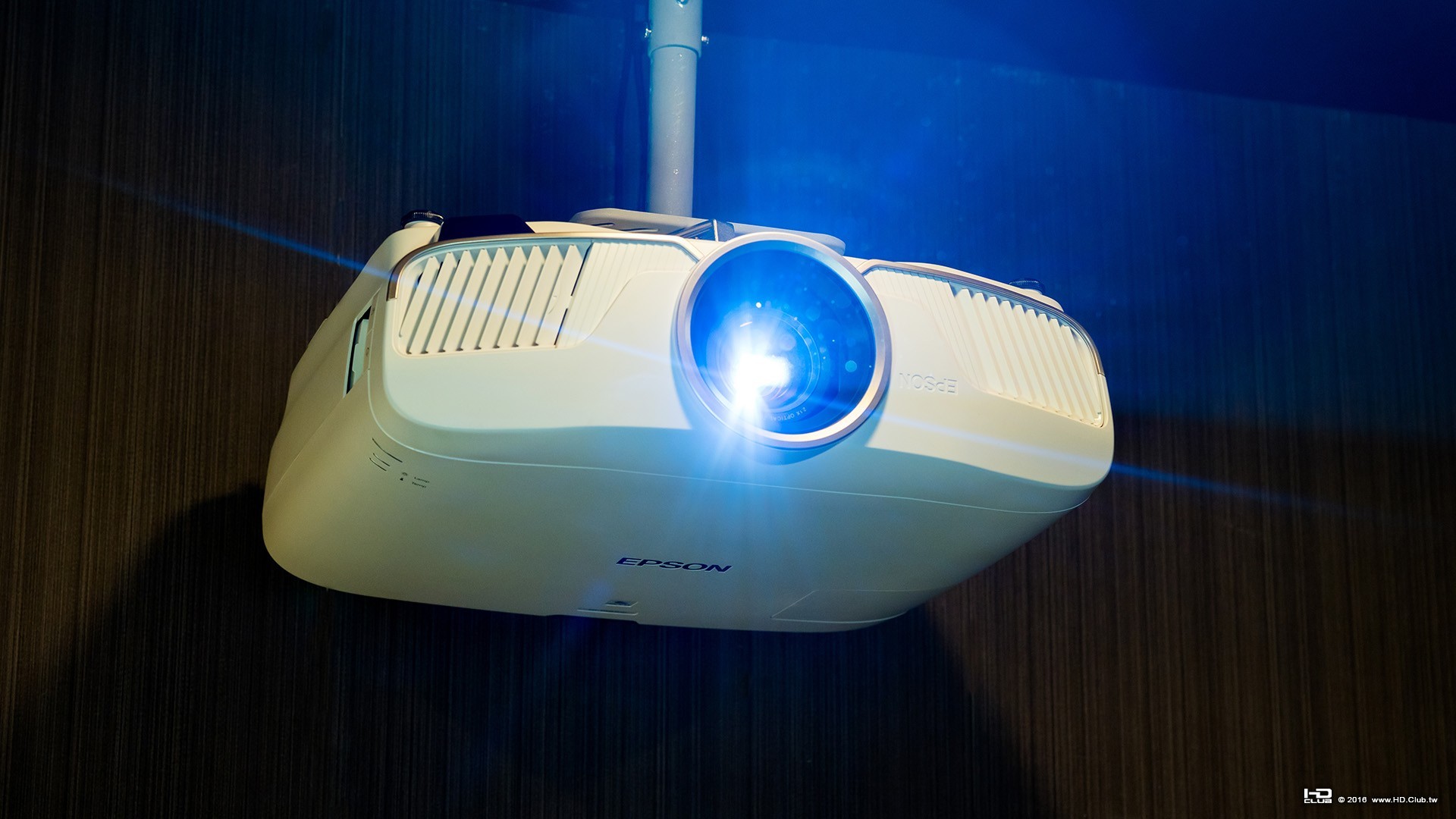

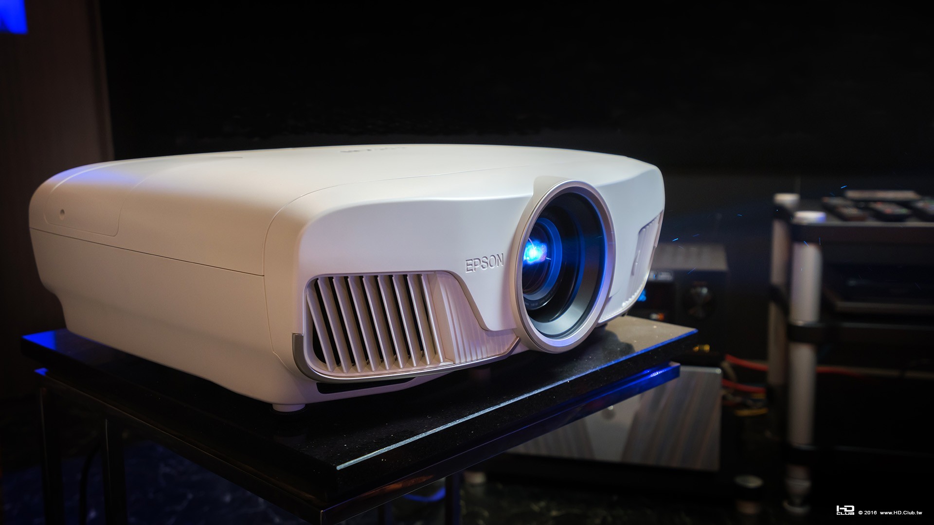

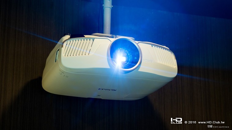

Epson EH-TW8300採用了散熱孔於兩邊且鏡頭置中的投影機經典設計,這個經典設計可以讓投影機的內部光學配置有最佳的表現。內嵌有高效率防塵網罩的左右大型散熱孔可以幫助Epson EH-TW8300排出投影機內部運作的熱氣。然而事實上Epson EH-TW8300運作溫度相當地低,在桌面測試開機半小時後關機,手放在散熱孔上僅只有微溫而已,而且運作中幾乎完全聽不到風扇運轉的馬達聲。看來Epson EH-TW8300不只傳承了Epson EH-LS10000影像上的技術的進步,也傳承了它優秀的熱傳導能力與流體力學設計呢。
Epson EH-TW8300頂部一覽,包含了左上角的藍光LED顯示燈,Epson與3LCD Logo,右下角的燈泡維修孔,以及最下部黑色的紅外線接收器給3D眼睛同步使用。機器背部同心橢圓的設計也與Epson EH-LS10000相仿,這也算是外觀上的傳承?

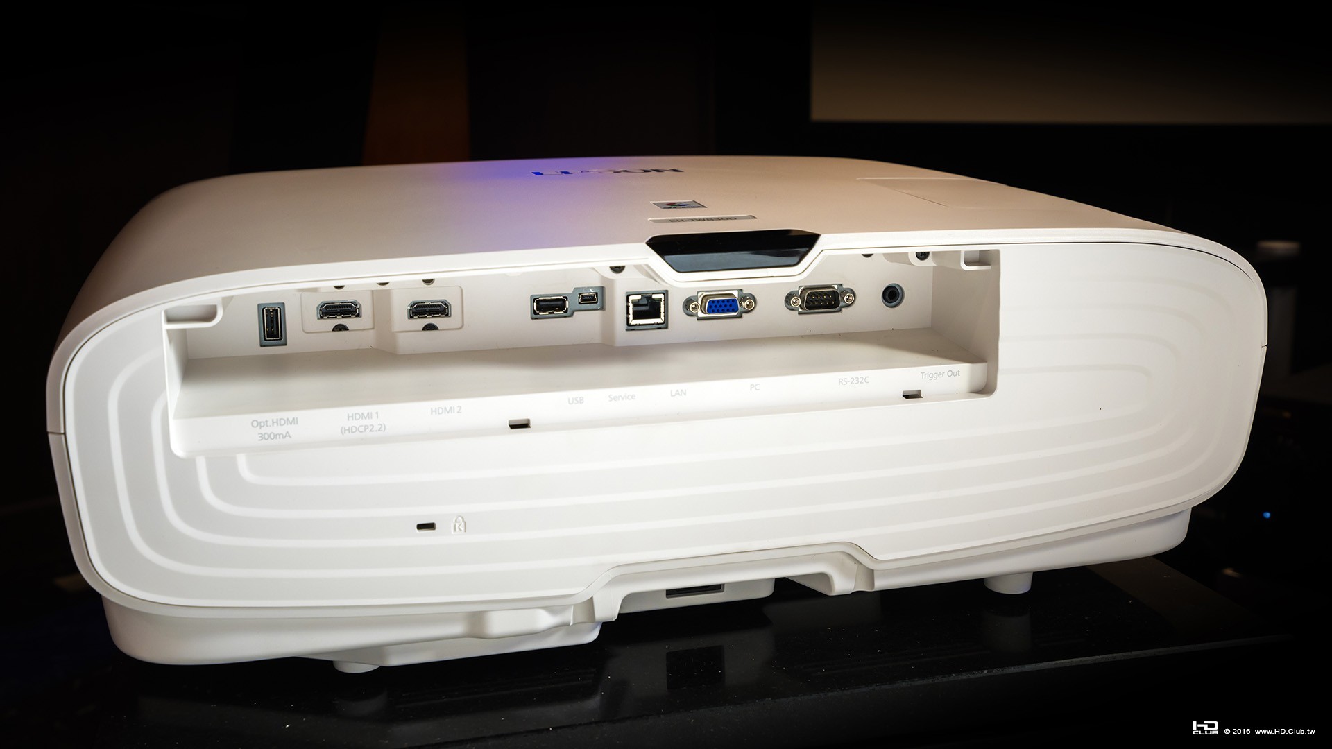

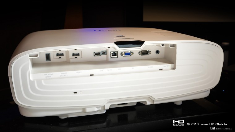

Epson EH-TW8300在後方的介面也一樣承襲了Epson EH-LS10000,最最重要的是其中一組HDMI支援 HDMI v2.0a。筆者先前已經在其他文章提到過,HDMI v2.0與HDMI v2.0a的差異,在於HDMI v2.0a支援HDR。當然,當規格標式HDMI v2.0以上,HDCP v2.2就是包在裡面必備的規格了。
HDCP 2.2為什麼重要?因為沒有HDCP 2.2 4K訊號是過不去的,這也就是為什麼某遊戲機Pro在初代的自家電視發生4K訊號過不去而被消費者抱怨的慘劇‧‧‧因為初代的4K電視是沒有HDCP 2.2的,只有弱弱的HDCP 1.4;沒有HDCP 2.2就只能流淚用1080p吧~
對想要完整享受4K UHD Blu-ray的人來說,HDMI v2.0a與HDCP 2.2都是極其重要的規格;前者讓你有HDR,後者讓你可Pass 4K,兩者結合不只讓你上天堂,更是你居家旅行必備良藥啊 XDD!

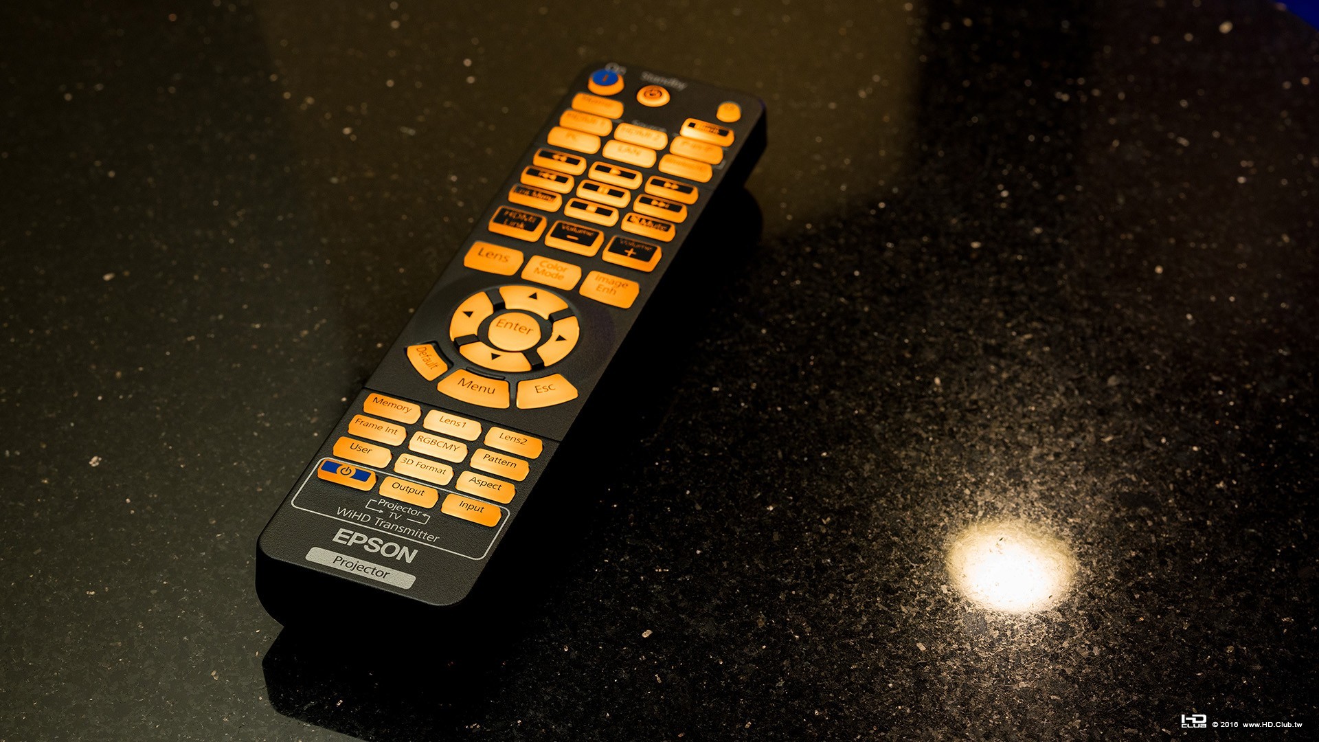

Epson EH-TW8300的遙控器與其他型號相同同時共用,對著前方布幕遙控後方倒吊的投影機收訊不錯角度也大,唯一覺得背光有點弱看不太清楚;畢竟是為歐洲與美國等西方人設計,與東方人的眼睛構造與想法不一樣,多半是為此而減低遙控背光亮度吧?

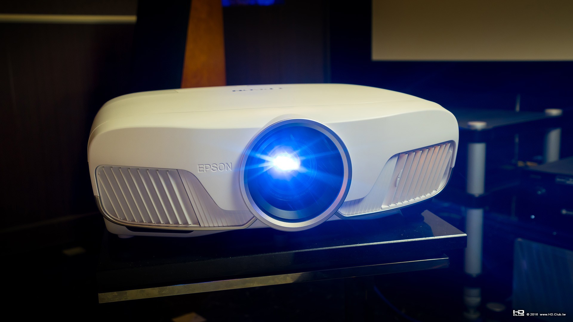

解說的最後來看看Epson EH-TW8300投影的英姿吧!是不是很秀色可餐呢?

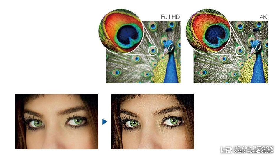

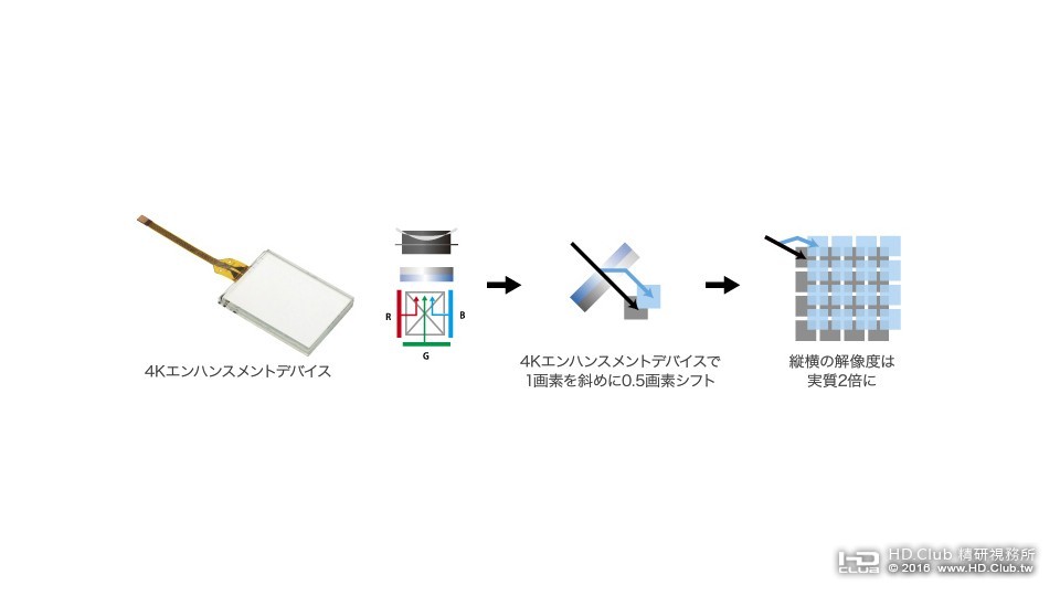

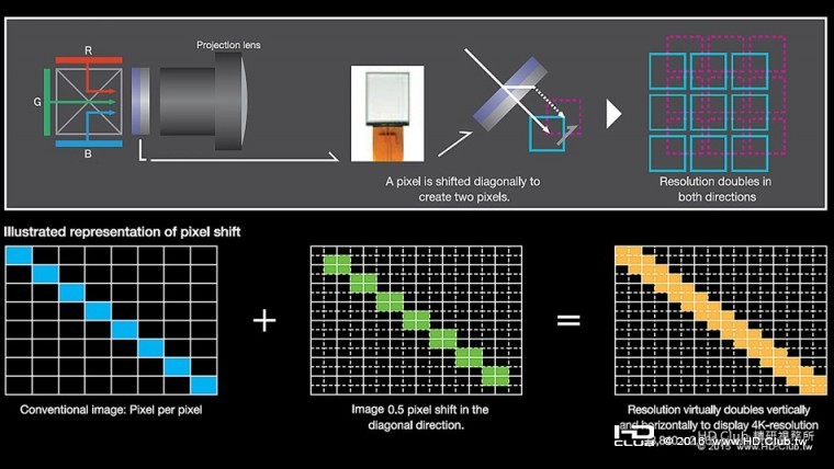

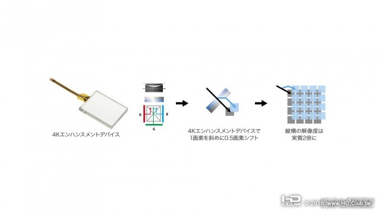

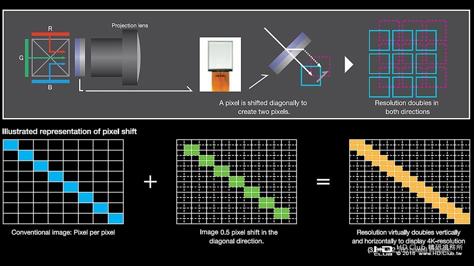

Epson EH-TW8300採用了與Epson EH-LS10000相同的4K升頻技術,在RGB三色光匯聚以及光學鏡頭的中間,加入了Epson獨家開發的4K升頻裝置。該裝置會將原本1920 x 1080解析度的每一個像素以對角線的方式斜移0.5個像素,藉此能夠達到垂直與水平原始兩倍的解析度,達到近似於3840 x 2160像素的畫質。因此不論訊號源為1080p BD或4K UHD,皆能夠透過Epson EH-TW8300像素位移的功能升頻,輸出比1920 x 1080更細膩的畫質。
這個Epson的4K升頻器筆者在Epson EH-LS10000測試過一次,在Epson EH-TW8300上測試真正一樣超級好用毫無違和感;1080p訊號升頻效果好,原生4K訊源效果更好,以此類推。

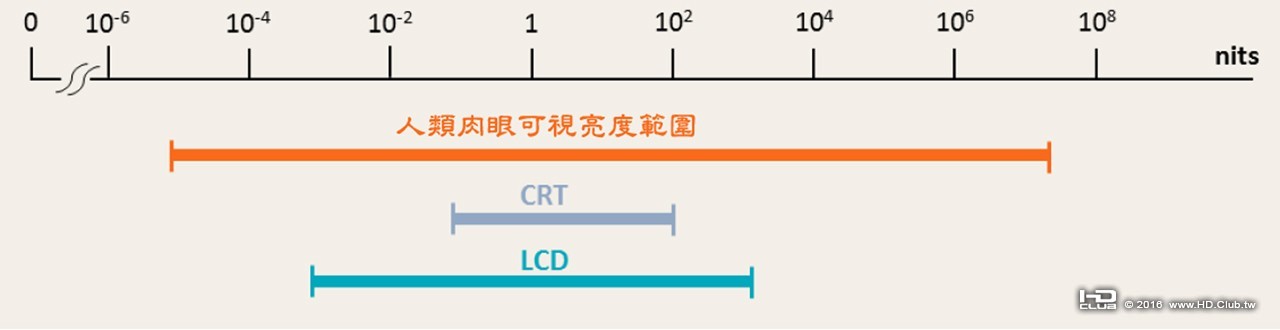

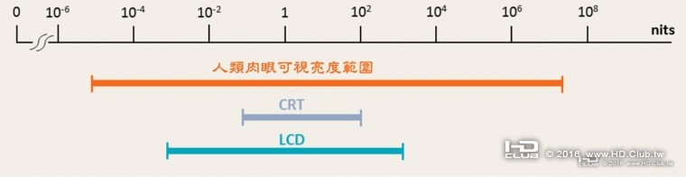

HDR優勢一:1000 nits = 更高的亮度與對比
Nit是流明度的單位。每1 nit代表每一平方公尺內一根蠟燭光的亮度。過往由於受限於CRT的物理特性,影像傳輸時的影像亮度規格僅只能達到100 nits。新世代的投影機由於在燈泡設計與光學的不斷進步,使得支援HDR的投影機可以達到1000 nits的亮度,也就是HDR 10的高亮度規範。這個1000 nits:亮度更亮與暗部更暗所帶來的極大好處,是畫面的對比度會相較過往(也就是SDR = Standard Dynamic Range)來得高上許多。下圖可以明顯比較出支援HDR的LCD/投影機的可視亮度比起過往CRT以及不支援HDR的LCD/投影機要高上一截。

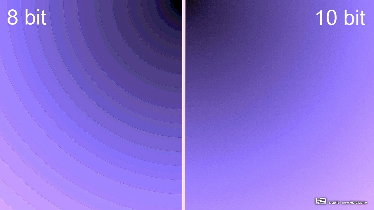

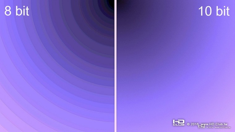

HDR優勢二:更高的位元深度
HDR 10裡的"10",所代表的就是10 bit。支援HDR的4K電視或投影機均可達到10 bit的畫面深度(bit depth),這個10 bit的畫面深度是過往8 bit的64倍。HDR在10 bit的規格進化上允許顯示更豐富的顏色,而這個顯示更豐富的顏色的最大好處是可以讓顏色的色階更加平順。
HDR優勢三:更廣的色域

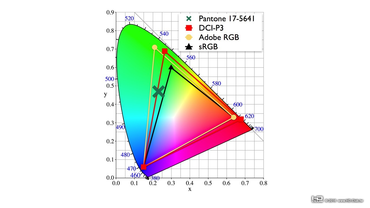

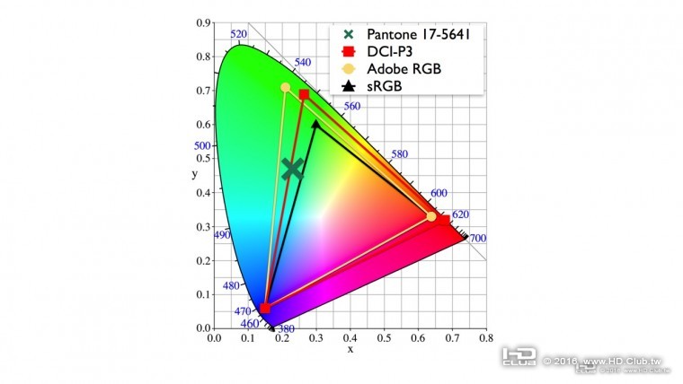

CEA在釋出HDR 10的規範時即提出色域的標準為Color Primaries: ITU-R BT.2020。然而筆者在過往投影機與電視的測試文章中反覆提到,除非是採用雷射光源,否則以現在LED與傳統鹵素燈泡的光學技術與光學架構,要能100%達到Rec.2020力有未逮;然而,Epson憑藉其光學上的專業與經驗,透過全新燈泡光源的採用,讓Epson EH-TW8300在未使用雷射光源的情況下,即可涵蓋DCI-P3的色域,進而完整了對應HDR所需要的色彩空間。
DCI-P3色域的涵蓋除了是Epson EH-TW8300對應BT.2020色域上的一個非常好的規格亮點,也讓家用投影機對完整涵蓋BT.2020色域的理想跨出了一大步。

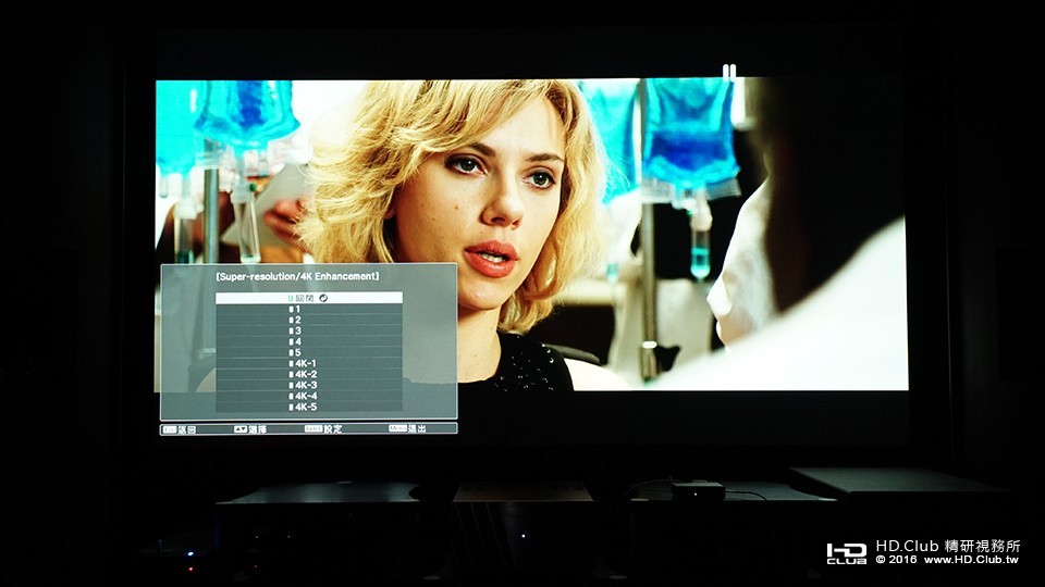

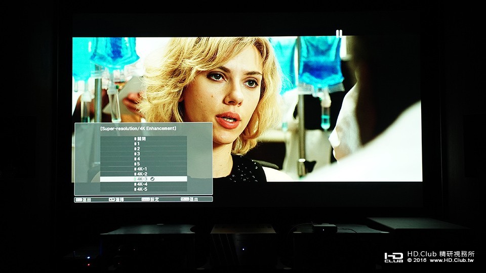

首先是Epson EH-TW8300最重要的影像設定,除了標準配備該有的顏色模式,亮度對比之外,這一個區塊最最重要的是"影像增強"。影像增強裡的"影像預設模式"就是用來調整4K升頻與總體細節的強度。Epson EH-TW8300的預設值是在預設1的檔位,Epson EH-LS10000則是在預設3,我們建議的設定值也會是在預設3,在該檔次有最好的升頻表現,細節豐富而不過頭。

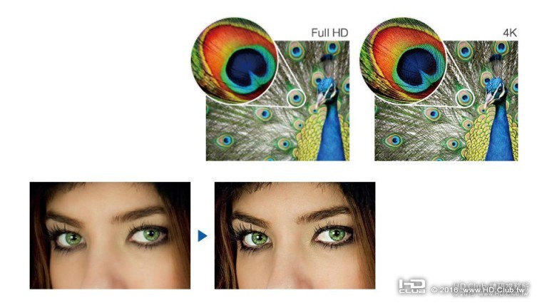

Epson EH-TW83004K升頻測試
前文已經介紹過Epson EH-TW8300的4K升頻機件傳承自Epson EH-LS10000,4K升頻效果也近乎同樣顯著,不同的地方僅在於Epson EH-TW8300把1080p 1~5段的超解像拿掉了且獨立成一個超解像的設定區塊,只剩下4K 1~5。
照片僅供參考用,各位仔細比較一下升頻前與升頻後黑寡婦史嘉蕾‧喬韓森的臉部光線與毛髮細節吧!
1080未升頻
4K升頻後(左側毛髮細節絲絲分明,臉部高光處對比增強,臉部輪廓明顯)
