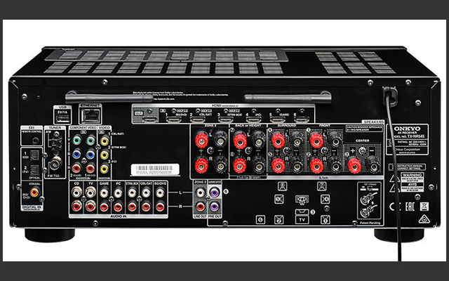

以下是我家的劇院設備
擴大機:TX-NR545
重低音:威力登Impact10吋 主動式超低音喇叭
喇叭配置為5.1.2 共八顆
用電腦或小米看影片的時候音訊來源大都是只有兩聲道
所以習慣調到stereo或是dolby surround來讓它變成
2.1 OR 5.1模擬效果
看藍光片的時候則是選direct,
讓他出自然的DTS 音效

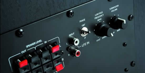

但發現威力登的部分,有時會出聲有時不會
或是一開始的時候有中途就沒聲音,由綠燈變成紅燈
爬文有試過把訊號線端從擴大機拔起用手觸碰
觸碰時重低音會發出聲音
設定上擴大機裡的分頻全都是80HZ
重低音背後的相位是180度,音頻跟音量都是正中間
請問我若是希望任何情況威力登都能發聲
是不是我在設定上還有需要做調整的地方
發表於 2016-11-15 22:57:25 | 顯示全部樓層
記得這顆他會自動切換開關。
有訊號的時候開啓、沒訊號的時候待機~
我想~版子送修比較快。或是檢查一下你的線是不是有問題。
發表於 2016-12-10 06:46:39 | 顯示全部樓層
送修比較快,可能跟小許說的一樣.沒抓到訊號。
訊號線順便檢查。
發表於 2017-1-4 12:55:29 | 顯示全部樓層
訊號線沒壞的話就超低音的模板送修吧

發表於 2017-7-12 21:48:57 | 顯示全部樓層
如果你是調整在自動受力的情況下 只要是音訊無低頻 超低音就不會啟動 時有時無我的也是 只要關超低音的音效時他會自動驅動 不燃你找一台訊元可以看DVD的是看看就知道
