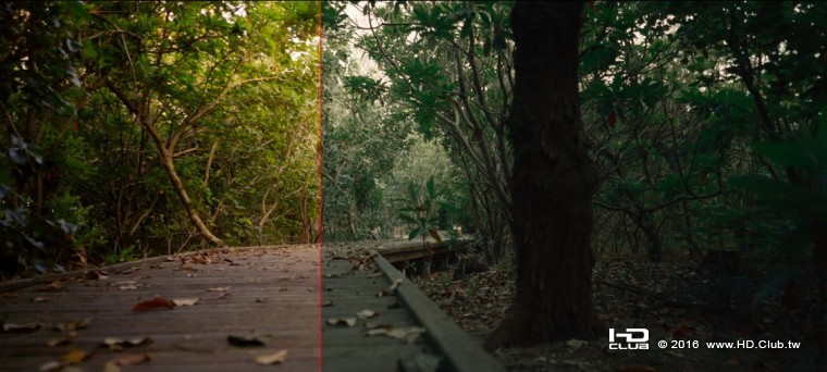

    使用單眼或業務機來拍攝微電影的人長期以來一直有個疑惑,為什麼怎麼拍就是無法像電影影片那麼具有強烈的明暗對比、濃郁的色彩與具有風格的色調。其實真正的原因有兩點,一是我們使用的攝影機的動態範圍 HDR不像傳統膠片與高階電影機那麼寬,其二是一般電影會經過後製公司的調光調色流程,這是一般初入微電影產業的人所不了解的。只要搞懂了這兩個要素並運用到你的影片中,您的微電影也會馬上提升具有電影感。
        拜科技日新月異、攝影器材的功能越來越強大,價格卻是越來越便宜。以往只專門給電影機用的 LOG 功能,現在許多大廠紛紛開始下放給中低階的相機使用。原因就是這些大廠看準了微電影未來即將大行其道,開發普羅大眾消費得起的微電影機,讓人人可當導演、讓人人有戲拍,將可達到最大的市場規模。因此各廠牌紛紛發表平價電影機,目的就是要搶佔微電影這塊市場大餅。這些能具有高動態範圍 HDR 功能的攝影機能記錄更寬廣的亮度與色彩,使用對數公式計算壓縮讓資料扁平化與後再儲存成方便後製調光調色的 LOG 格式檔。各家廠商因應自己的感光元件皆開發屬於自己的 LOG 公式來扁平化亮度與色彩,ARRI 有 log-c,RED 有 RED log,SONY 有 s-log3,CANON 有 c-log,而Panasonic 是 v-log。各家大廠為了卡位消費金字塔內各個市場,微電影用的攝影機價位從低到高都有。如 SONY A6300、Canon 7D、Panasonic GH4 和 Blackmagic Micro Cinema Camera售價都不到五萬元,是一般學生拍微電影可以負擔的起的選擇。高階一點的像是Sony A7S2 , Blackmagic Cinema Cameras 也都只有在 10 萬元上下,是微電影工作室蠻不錯的選擇。預算再充足一點的可以選擇 Sony FS5或FS7 , Blackmagic URSA Mini 等等。以上都是可以記錄 log 格式的攝影機。如要用電影規格的機器來拍微電則可以選用ARRI Alexa,RED、SONY F65、Canon Cinema EOS C300、Blackmagic URSA。

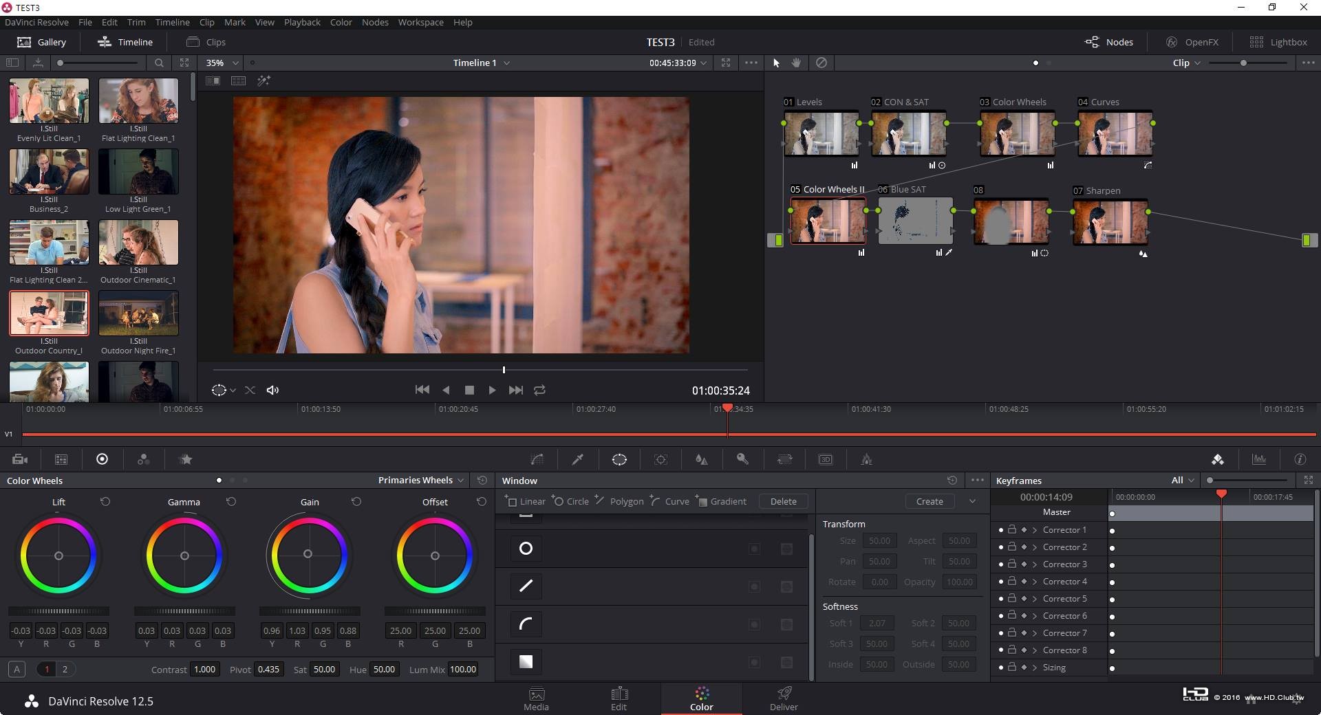

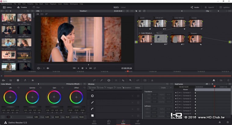

        拍攝回來的 Log 檔該如何進行調色?首先你要挑選一款適合您的軟體來運行,這邊介紹三款業界裡面比較常用的調光調色軟體。The Foundry Nuke Studio 是好萊塢電影工業最常用特效合成軟體,其綠幕去背與特效合成的功能非常強大,因此是視覺特效師的必備軟體之一。其內也配備完整的調色功能,可讓視覺特效師在製作特效時可以進行二次調色。而 Davinci Resolve 達文西則是比較定位在專業調光調色的軟體。他的界面非常直覺且效能優異,非常容易學習。另外搭配專業的 DaVinci Resolve Advanced Control Surface 可大大提升工作效率。DaVinci 內專業調光調色的工具最多且完整,有多層調色、區域局部調色,追蹤調色、限定顏色調色、HDR 調色、雜訊抑制、動態模糊、3D、與 LUT 套用等等,絕對是專業調光調色師的首選,現在上官網註冊還可以免費下載 Lite試用版本,而且沒有使用期限,何不現在就去下載試試。而另一套 Adobe 公司的 Premiere則是一款功能齊全的剪輯軟體,便宜又大碗,是國內教育機構最常教授的非線性剪輯軟體,因此會的人最多,直接使用 Premiere 進入調光調色領域門檻較低,不必重新學習另一套全新的軟體。但 Premiere 原始軟體所提供的調色工具不多且功能大多較為陽春,比較常用的調光調色 Plug-ins 有 Lumetri、Fast Color Corrector 等等。如需更進階的調色功能需另外搭配 After Effect 特效軟體。但 Adobe 公司夾帶擁有眾多使用者的優勢,許多第三方軟體公司看到其廣大的市場,因此開發了很多令人驚豔的調色工具,如Red Gaint 的 Magic Bullet Suite,其中 Colorista 是功能齊全的調光調色外掛、Looks 則是個整合前後期各種調光調色大成的超強大型外掛。

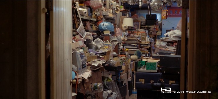

        有了這些外掛工具也可以輕鬆完成調光調色的工作。有了拍微電影的機器、也挑好了軟體,最後要介紹一種快速讓影片擁有電影感的LUT檔。LUT 檔的全名是 Lookup Table (查照表),主要功能有兩種,第一種是用於校正的Calibration LUT、可將各家廠牌的 log 格式轉換成 ITU 國際電信聯盟的 Rec.709 色彩模型,這類 LUT 多半由攝影機廠商提供,調光調色軟體內也會提供,不用另外付費購買。另一種則是風格檔 Creative LUTs/Look LUTs,這類的風格檔 LUT 可以快速套用在影片上,馬上就能提升自己拍攝的影片具有好萊塢電影的風格。目前網路上已有一堆免費的風格檔可供下載直接套用。另外需付費的 OSIRIS LUTs、IMPULZ LUTs、ASCEND LUTs 則有令人非常驚艷的色彩表現。
