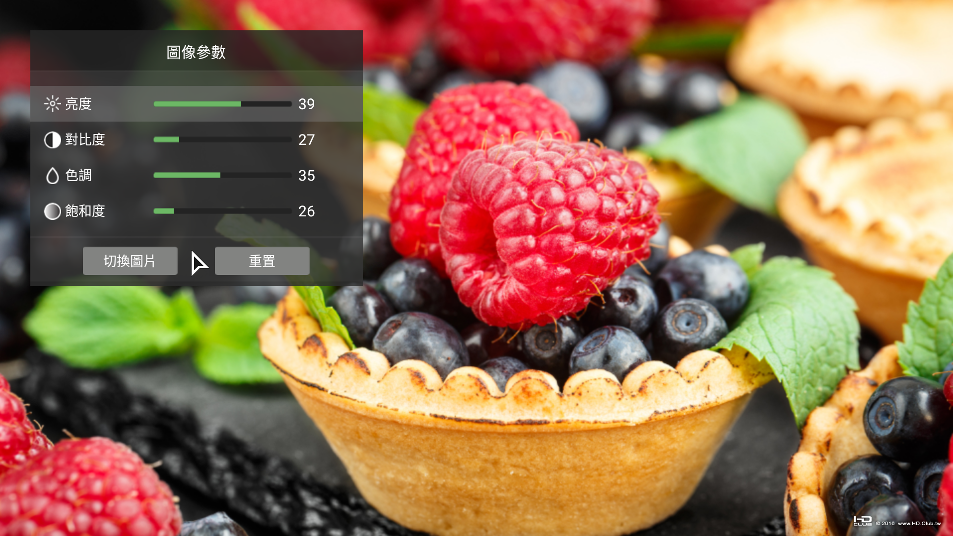

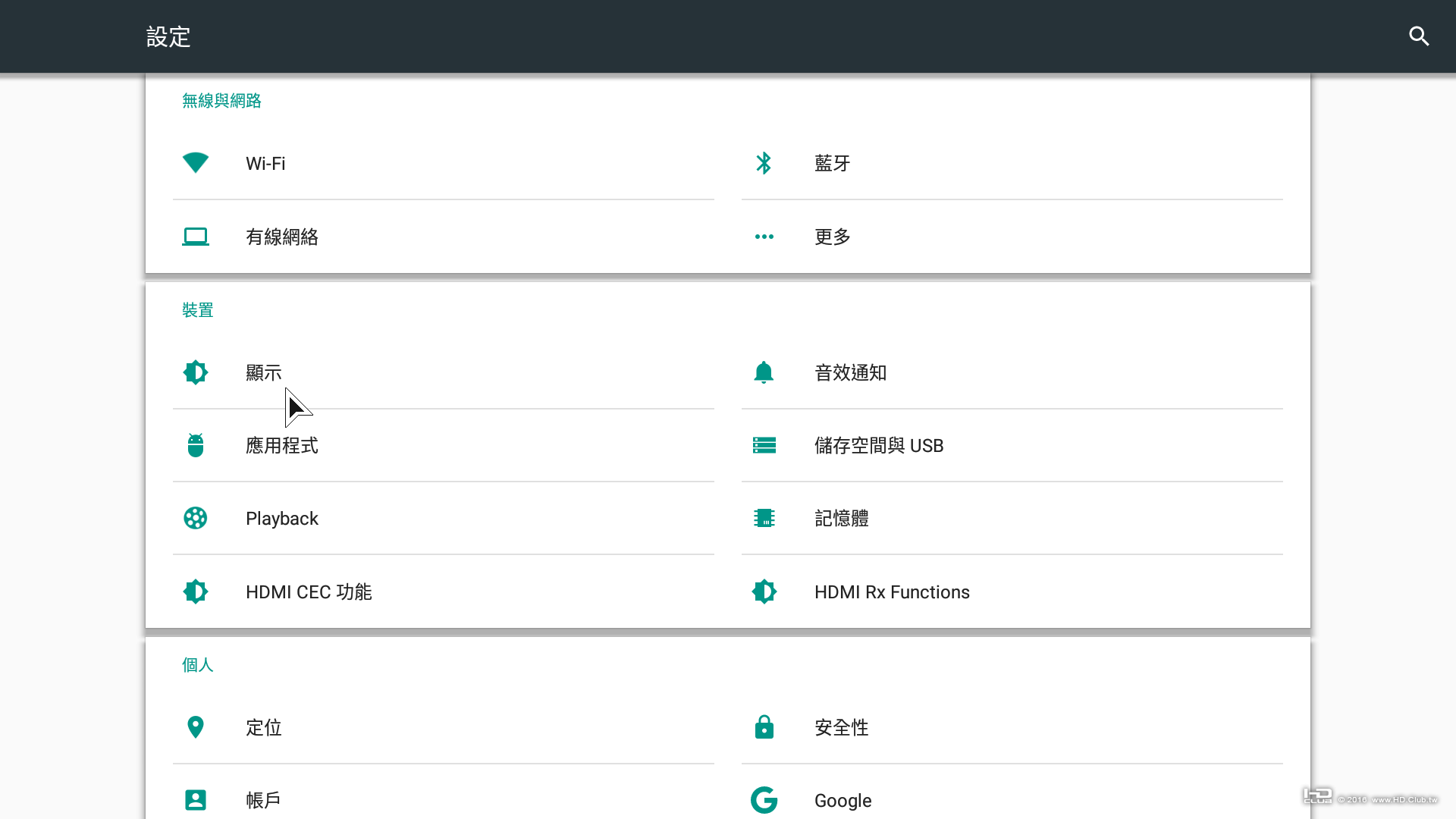

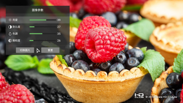

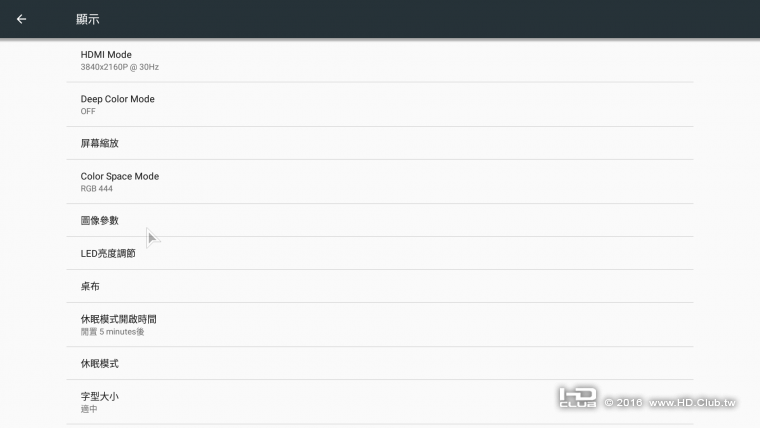

請問韌體版本多少?撥放何種片源?X9s我還嫌它的色彩過於濃郁,設定降低了色彩飽和度。
 樓主| 發表於 2016-12-14 14:30:07 | 顯示全部樓層
本文章最後由 skyps2 於 2016-12-14 14:39 編輯
6hzzz 發表於 2016-12-14 08:09
請問你這個調整飽和度的設定要去哪叫出來
我都找不到
我已經更新到最新版本了
謝謝

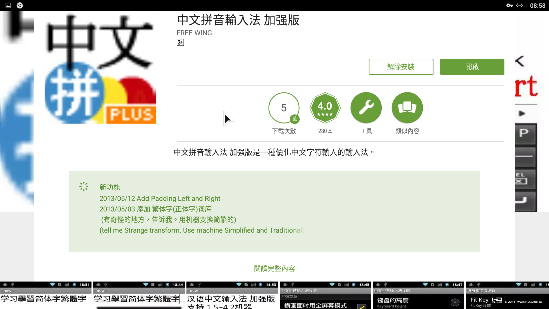

另外順便請教一下
google play商店
預設只有英文輸入
我要找中文注音輸入 卻都找不到
請問有辦法解決中文輸入問題嗎
不然商店都無法用中文打字了
謝謝

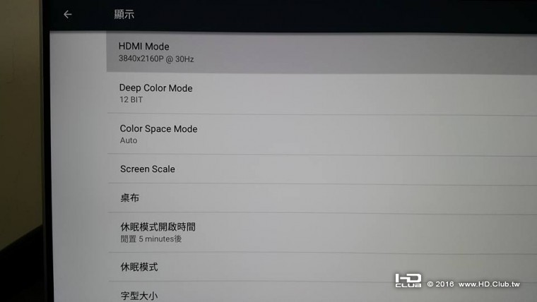

 樓主| 發表於 2016-12-14 14:34:51 | 顯示全部樓層

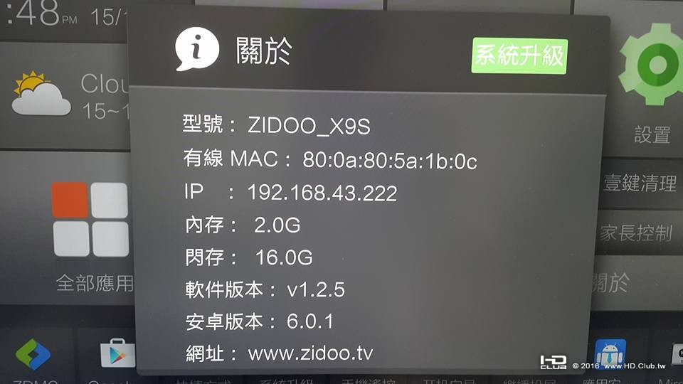

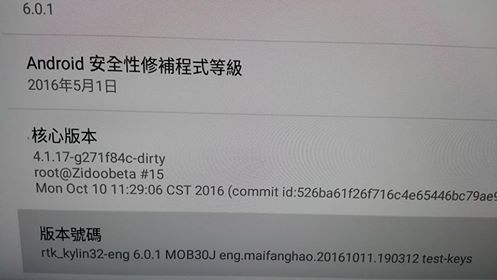

剛進入系統看了一下
版本
版本

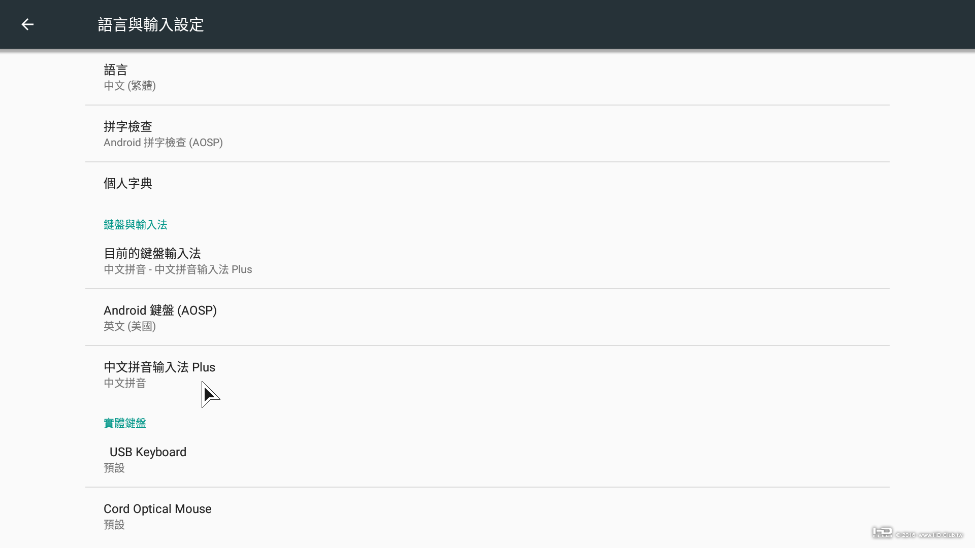

發表於 2016-12-15 09:08:57 | 顯示全部樓層
本文章最後由 6hzzz 於 2016-12-15 09:12 編輯

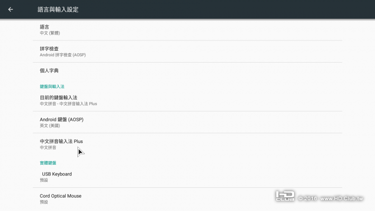

韌體版本號:1.2.7

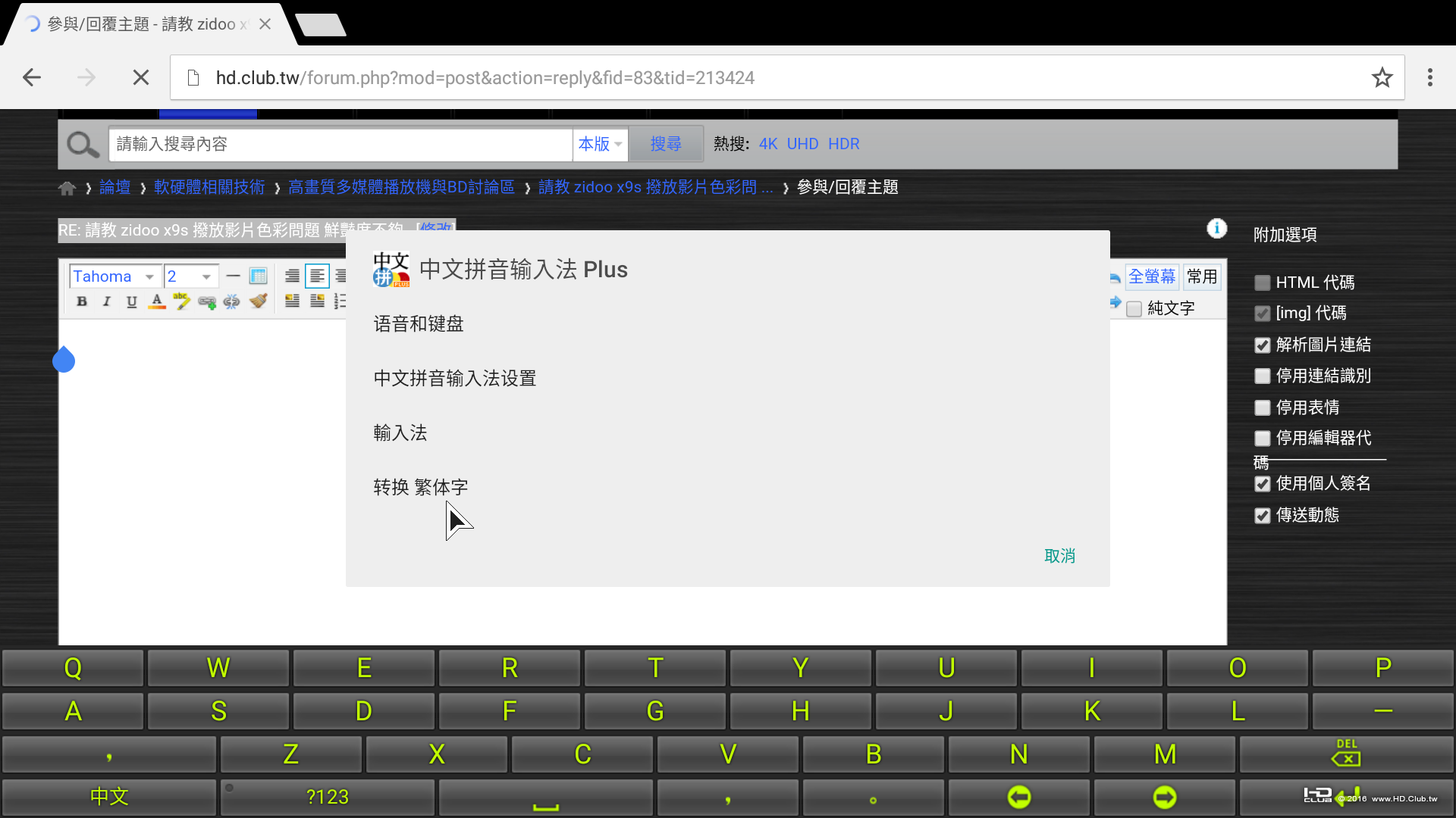

輸入法我用的這個:
發表於 2016-12-15 09:42:03 | 顯示全部樓層
本文章最後由 KOBSS 於 2016-12-15 09:46 編輯
skyps2 發表於 2016-12-14 14:30
google play商店 預設只有英文輸入
我要找中文注音輸入 卻都找不到
在 Google Play 商店輸入 "IME" 就可以找到各式輸入法了
台灣大多數使用者還是用 "注音" 或是 "倉頡" 輸入法
P.S. IME (Input method) 是輸入法一般習慣簡稱, 不論是 Windows 還是 Android

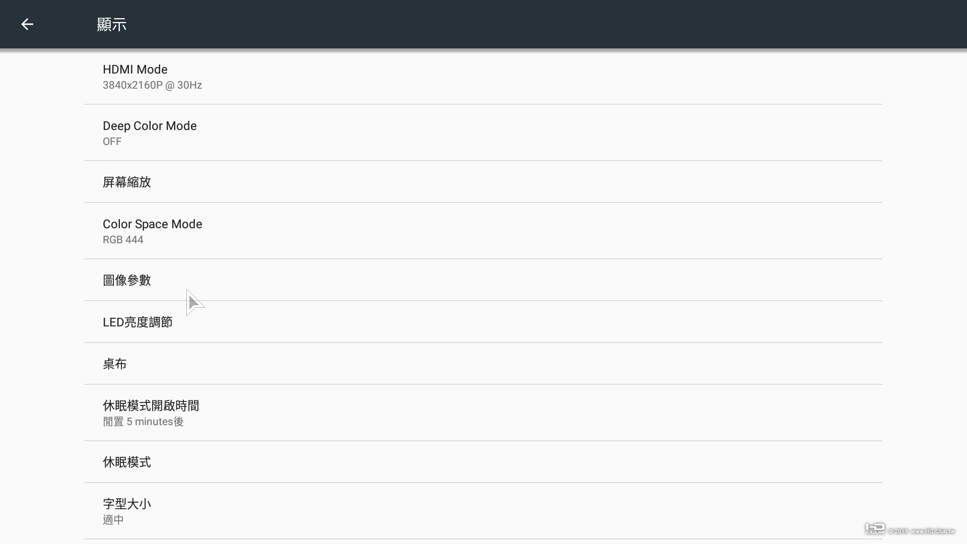

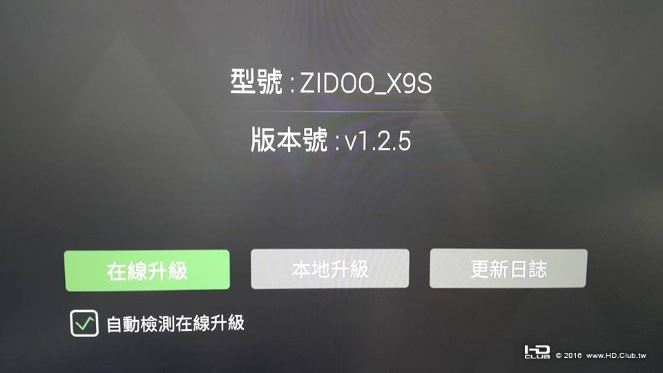

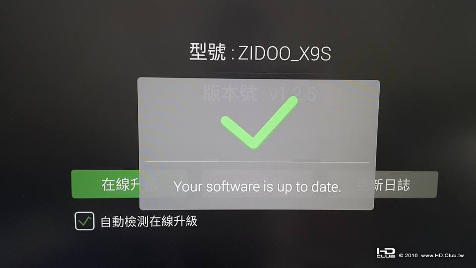

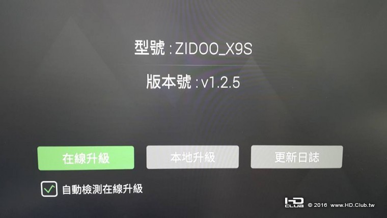

 樓主| 發表於 2016-12-15 13:52:05 | 顯示全部樓層
本文章最後由 skyps2 於 2016-12-15 13:55 編輯

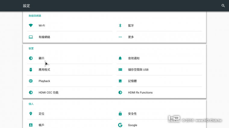

我發現我的機子 無法更新  目前只到最新的 1.2.5版  用線上更新 卻只顯示已經更新最新版了
不知道為何不能更新到1.2.7版
或者有什麼韌體版本可以去下載呢?
因為沒有1.2.7版  就沒有顯示--圖像那個選項進去做調整...
發表於 2016-12-15 16:01:35 | 顯示全部樓層
 樓主| 發表於 2016-12-15 17:47:23 | 顯示全部樓層
謝謝已經更新到 1.2.7版了  果然色彩調了之後 就鮮豔多了

聽了你的建議
我也用usb 鍵盤和滑鼠 確實可以用
但是不曉得為何鍵盤 都不能轉成注音打字
這不曉得是什麼原因
還是需要裝什麼軟體才能使鍵盤變成能打注音的功能嗎
謝謝
發表於 2016-12-16 09:40:39 | 顯示全部樓層
skyps2 發表於 2016-12-16 01:33
聽了你的建議
我也用usb 鍵盤和滑鼠 確實可以用
嗯,是的。請參照KOBSS版大6樓所說的,在 Google Play 商店輸入 "IME" 安裝適合自己的輸入法。

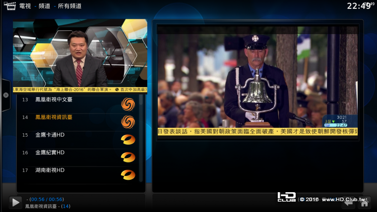

這台好像可以看電視
但我卻找不到可以看電視的選項
就是如妳之前發表的這張圖片的電視
電視
電視
請問這個要如何使用才能看得到呢
謝謝。
發表於 2016-12-16 18:40:22 | 顯示全部樓層
skyps2 發表於 2016-12-16 17:45
好的  晚點來試
那不好意思再請教
我這圖是串流的節目源,不是X9s自帶的。實際情況,可以自己做DVB串流服務器把衛星電視,有線電視,地面電視節目源做成m3u節目表,丟給ZDMC播放的。

您提到的
這個看起來蠻複雜的  請教有什麼相關連結說明嗎
我自己去研究看看
謝謝!
發表於 2016-12-17 08:34:46 | 顯示全部樓層
skyps2 發表於 2016-12-16 22:05
您提到的
我PC用的DVBViewer Recording Service服務端,需要DVB接收卡來搭配使用。可以Google一下。
TVHeadend也是比較常用的服務端,zidoo官方論壇好像有講說會出X9S的版本,拭目以待吧。
