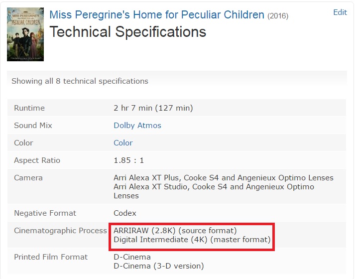

夭壽骨電影公司,之前美版4k發行一堆,有八成是縮水假4k。
《怪奇孤兒院》阿萊拍攝只有2.8k,母帶確是4k,金架騙肖

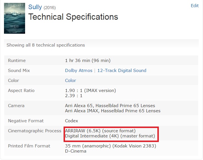

《薩利機長:哈德遜奇蹟》阿萊拍攝6.5k,超越4k一大截,正港點對點4k,後續應該會以6.5k為基準。母帶也寫4k

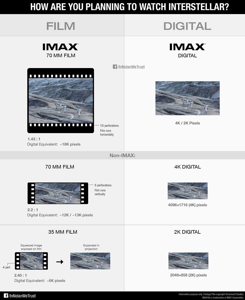

發表於 2017-1-3 03:20:27 | 顯示全部樓層
本文章最後由 mrls 於 2017-1-3 17:45 編輯
此圖很明顯解釋到,
70mm Film Digital Equivalent: ~12K ~ 13K pixels
35mm Film Digital Equivalent: ~6K pixels
真的不要小看軟片壓..
