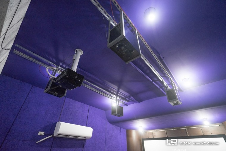

您可以跟屏東小高哥一樣的做法...
雖然整體看起來不好看...但是調整度100分....
 樓主| 發表於 2017-1-31 11:30:14 | 顯示全部樓層
這各我看過..但好誇張 ...... 另外這各角鐵  有賣霧面黑的!
