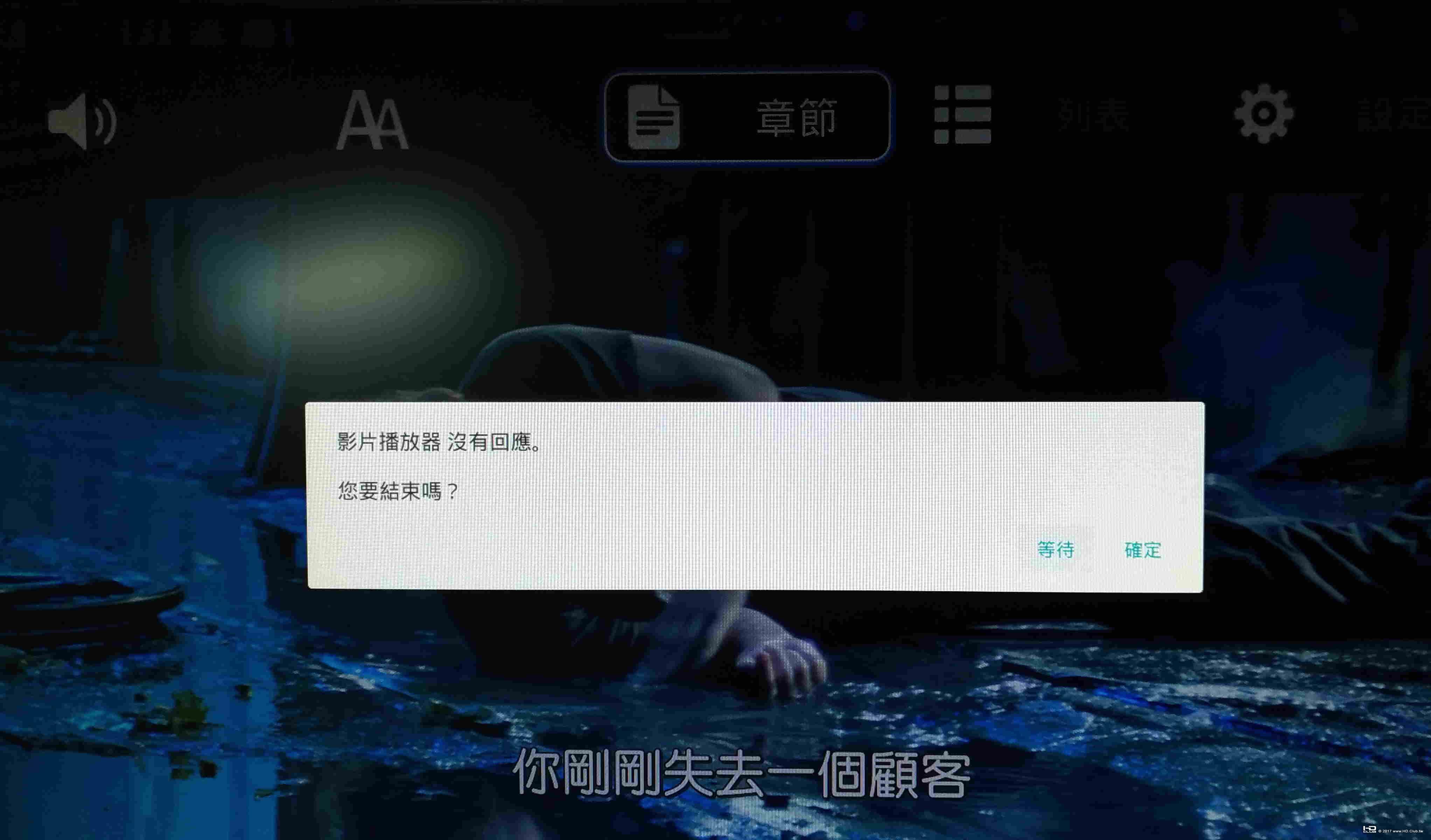

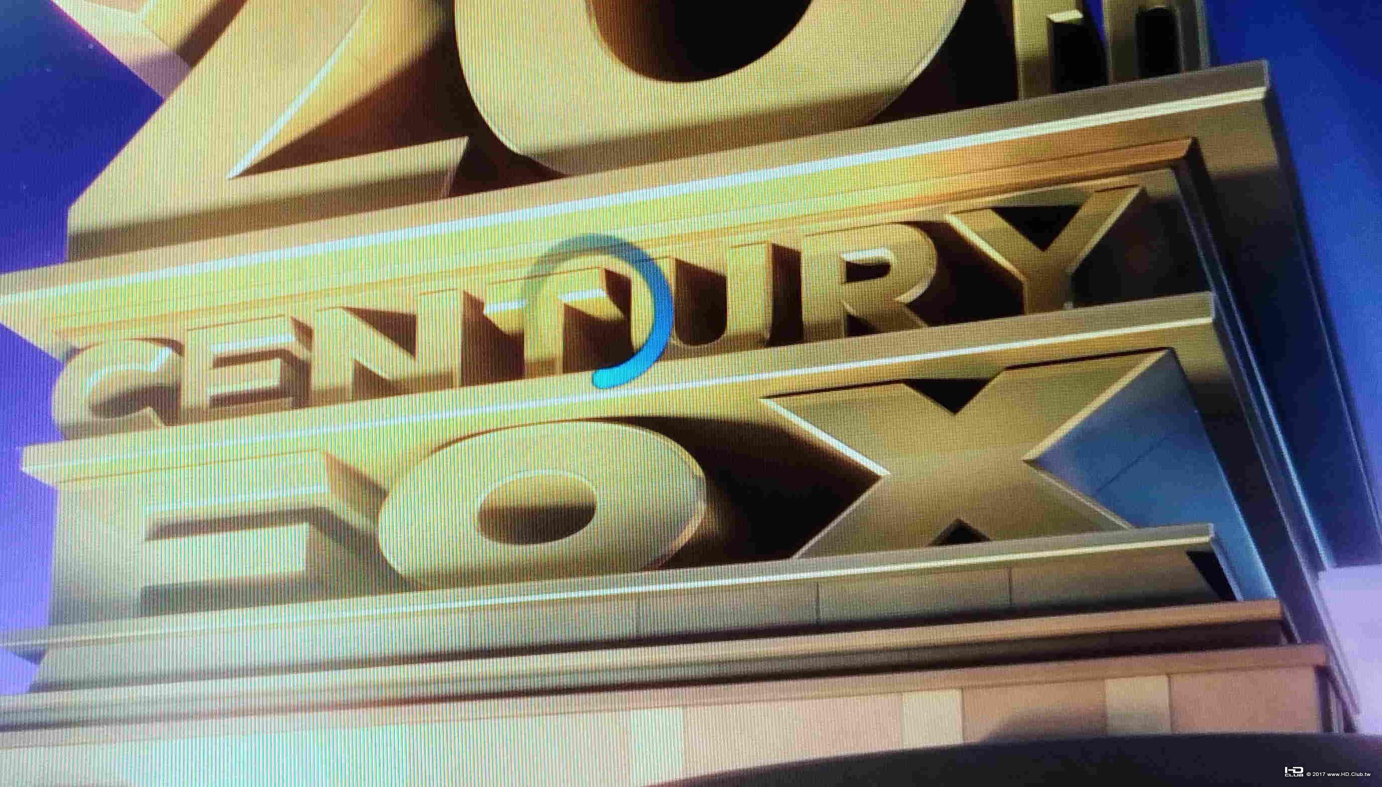

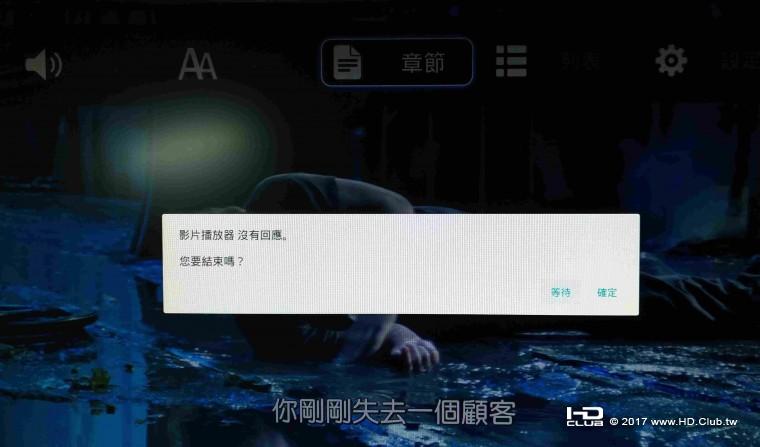

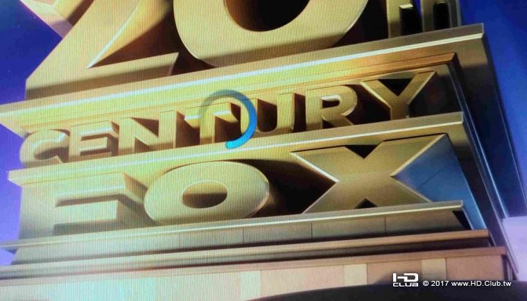

發表於 2017-12-20 13:12:26 | 顯示全部樓層
昨日收到精研團購的Q10 Pro,播放NAS 藍光iso內容(1080p),若使用無線網路lag非常嚴重,使用有線網路則播放正常,但是畫面卻會一直再跑藍光圈(似乎還在執行什麼??),要等許約2~3分鐘才能顯示簡易選單,不過播放一陣子會不斷出現「影片播放器沒有回應」的訊息。
播放中不斷出現影片播放氣沒有回應的訊息
播放中不斷出現影片播放氣沒有回應的訊息
一直跑執行中
一直跑執行中
因此,請教:1. 無線網路之些傳輸模式? 可否強制指定?
2. 1080p 藍光圓盤播放的問題可能原因為何? 擔心之後播放4K的問題會更加不佳。

您好
1.請問您的wifi是2.4G嗎?建議使用wifi 5G或有線方式連線
2.實測如果將區網網路速度降慢時,就會有「影片播放器沒有回應」的訊息,因此只要網路的速度有改善就不會發生

發表於 2017-12-23 00:38:37 | 顯示全部樓層
rocktek 發表於 2017-12-22 15:30
您好
2.實測如果將區網網路速度降慢時,就會有「 ...
無線網路lag相當很嚴重,所以後來都是使用有線。所以「影片播放器沒有回應」的訊息是在有線網路的情況下出現的。同樣的設定&線路若是接我另外兩台播放器,都能播放得很正常。
另外這兩天測試,似乎播放肉醬版的藍光原盤時沒法正確抓到影片的最起始檔案,許多都是抓到花絮的檔案。
