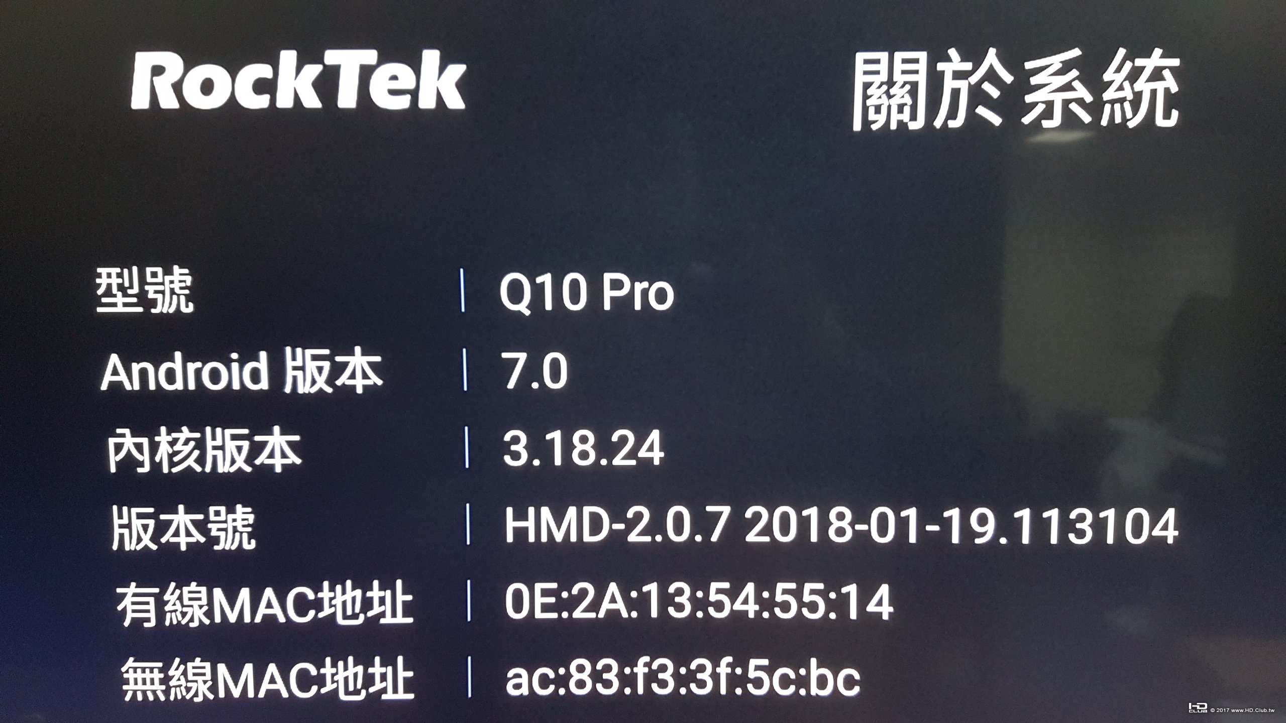

最新消息!!!
RockTek Q10 PRO台灣版 Android 7.0 開放升級囉!
(之後會安排可直接OTA線上升級Android 7.0)
以下為韌體載點、本地韌體更新說明以及本次Android 7.0更新要點:
RockTek Q10 PRO最新版韌體 HMD 2.0.7 2018-01-09.113104 (Android 7.0)
RockTek Q10 PRO最新版韌體HMD 2.0.7 2018-01-09.113104 (Android 7.0)
降回上一版 HMD 1.0.9 2017-07-06. 144250 (Android 5.1)
以上系統韌體檔案均須放置於FAT32格式之隨身碟,檔名須為update.zip
步驟
1.先將檔案下載至電腦,不可解壓縮,檔名須為update.zip
2.準備一個USB隨身碟(格式:FAT32)
3.將下載好的檔案放入USB隨身碟
4.USB隨身碟插在Q10USB連接埠
5.拿取迴紋針或可以插進Q10 PRO背後的一個小孔(電源旁邊(UPGRADE))
6.插著按住(不放)接上電源,直到出現在小綠人(表示韌體已開始重灌)

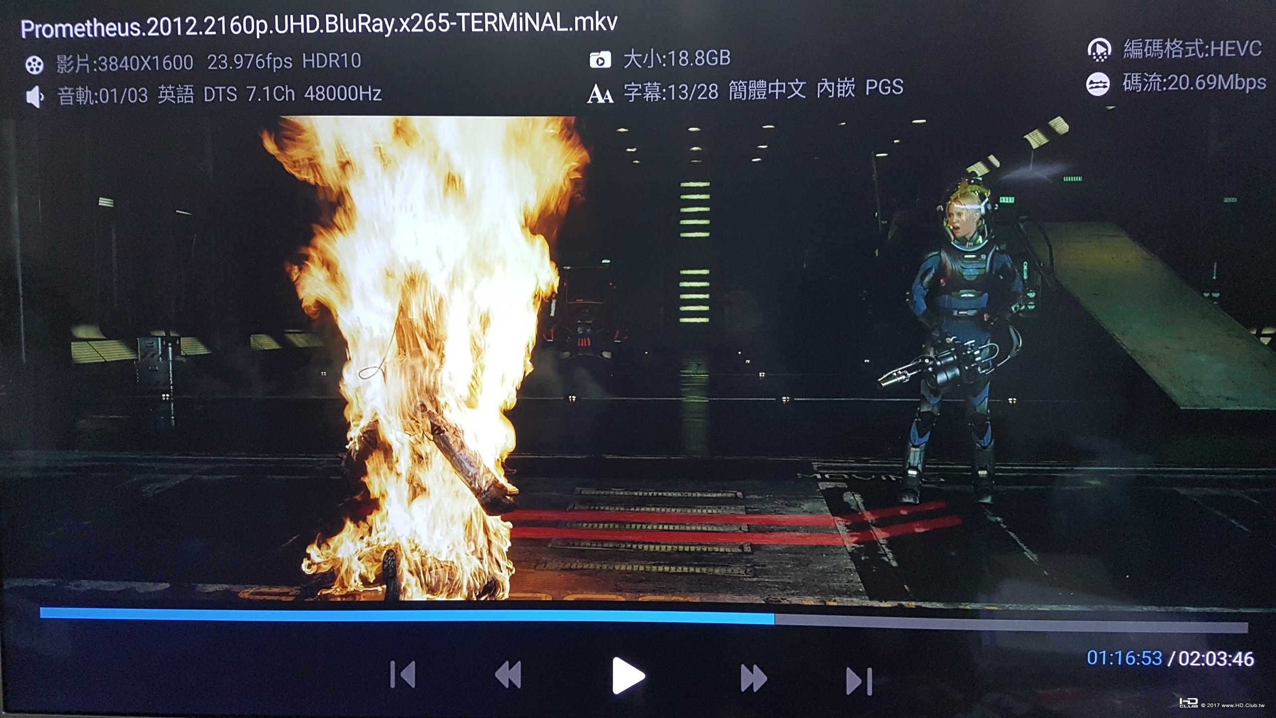

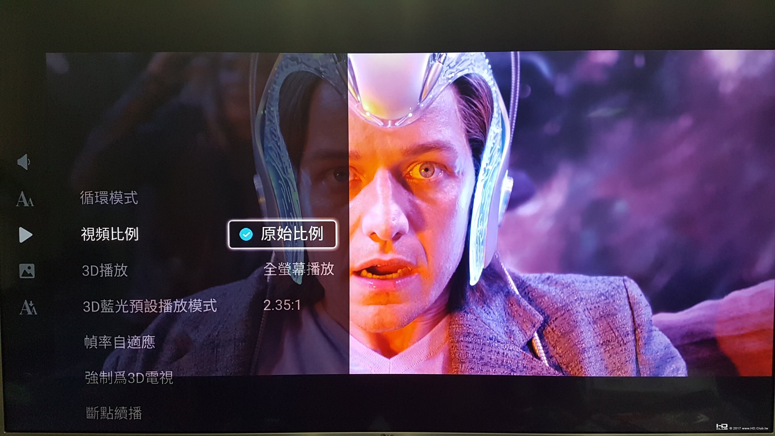

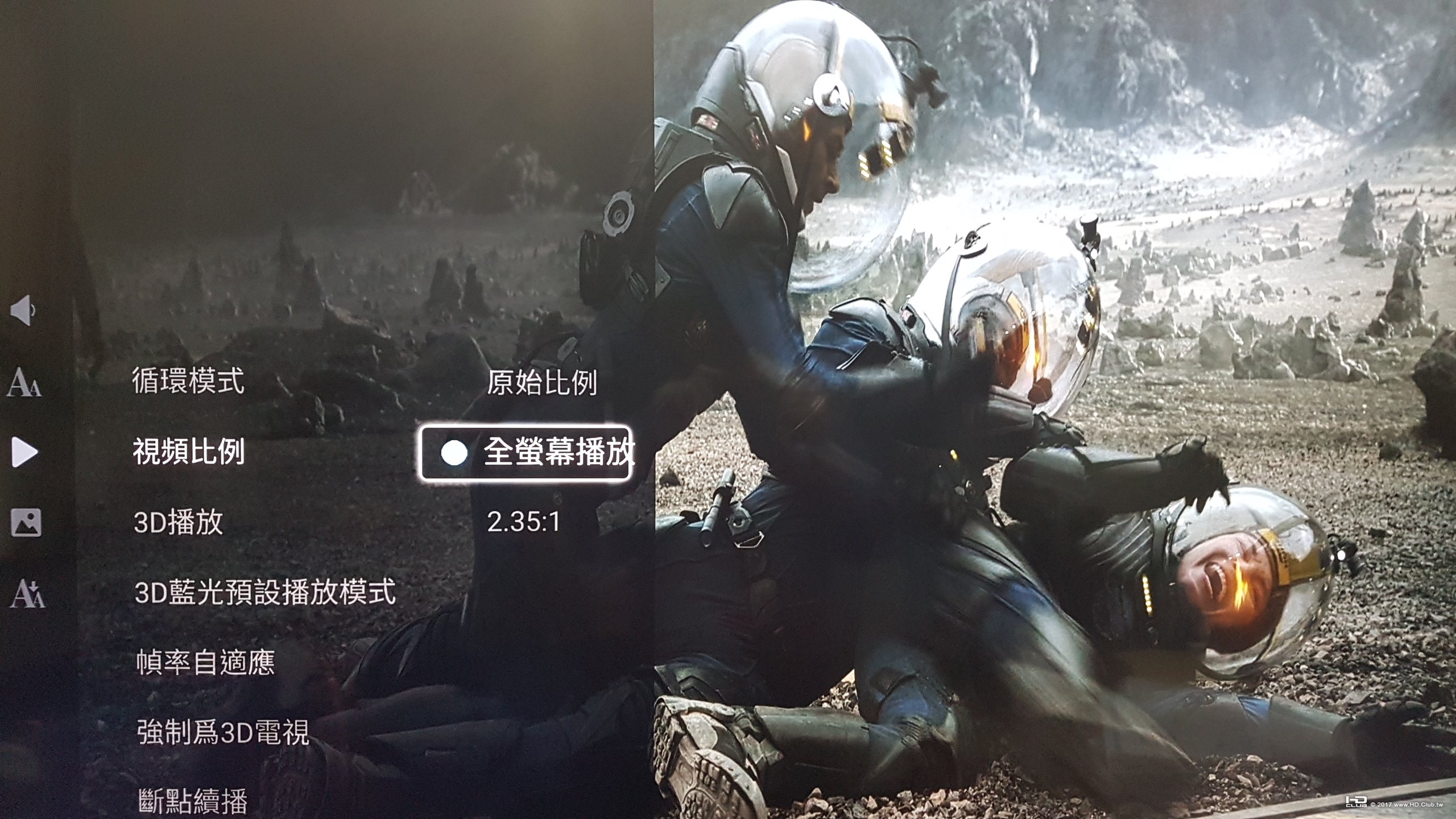

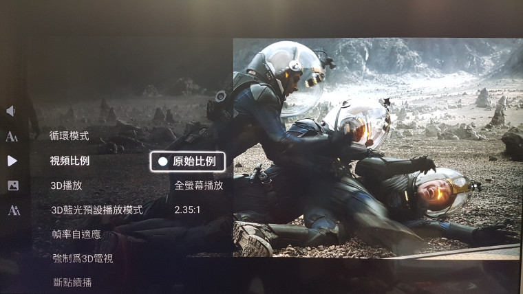

3. 修正4K MKV影片於HDR電視會自動拉伸全螢幕問題

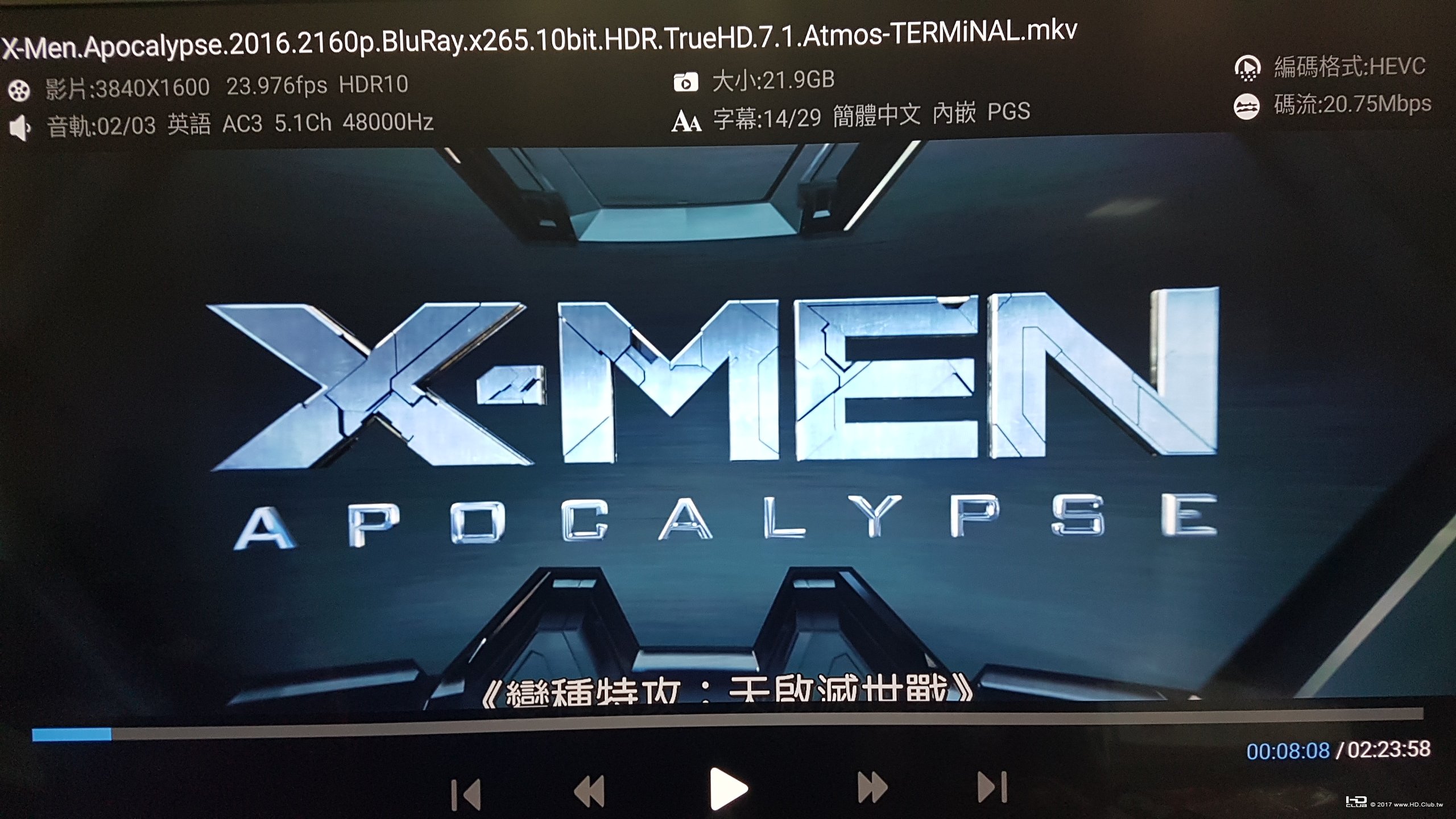

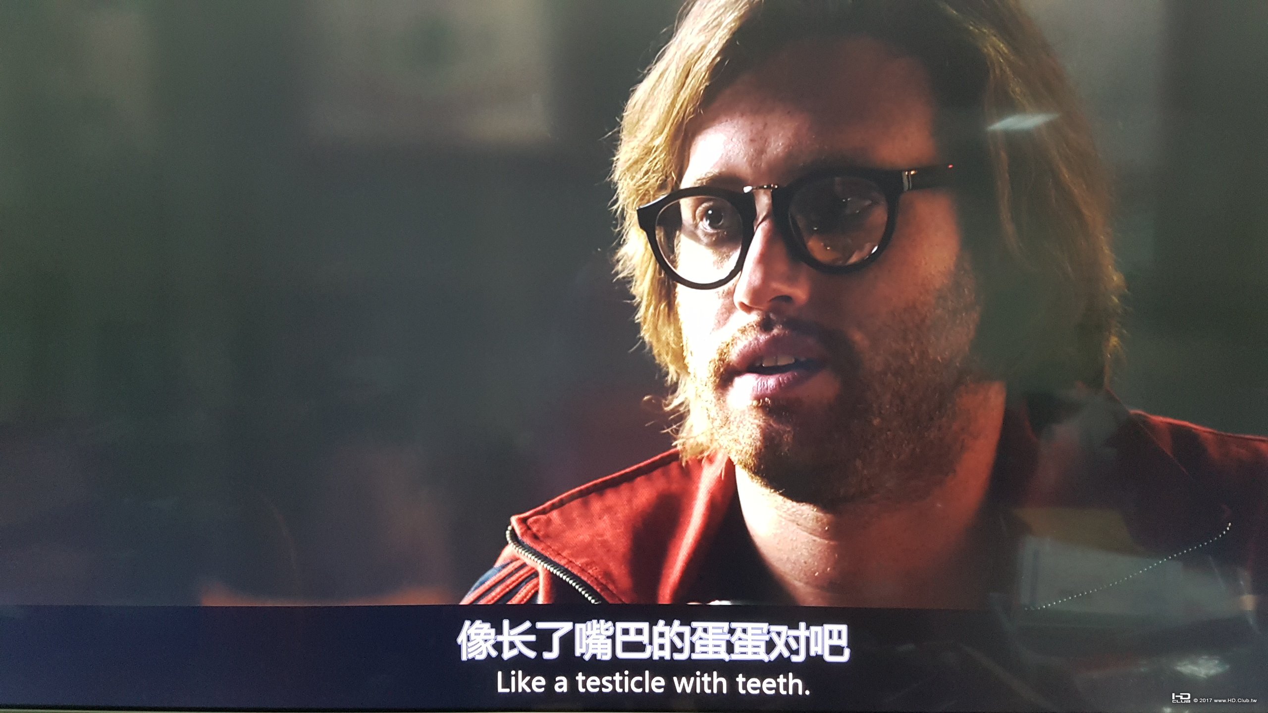

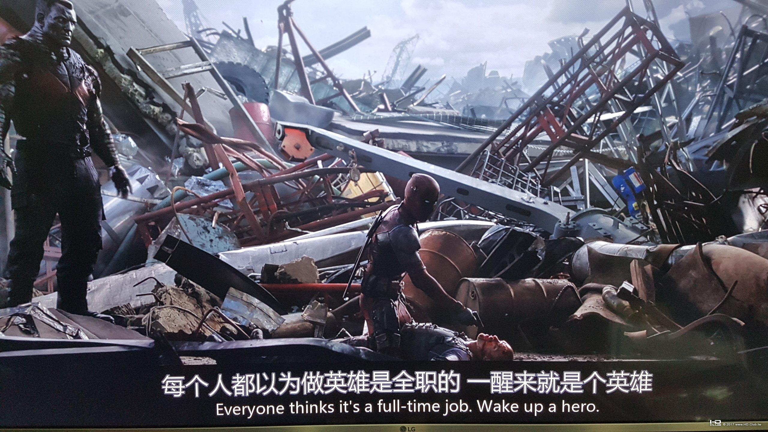

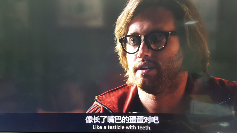

4. 支援外掛 AAS/SAA 特效字幕
5. 新增 fps自適應功能,可針對非60fps 或 30fps影片自動調整fps對應

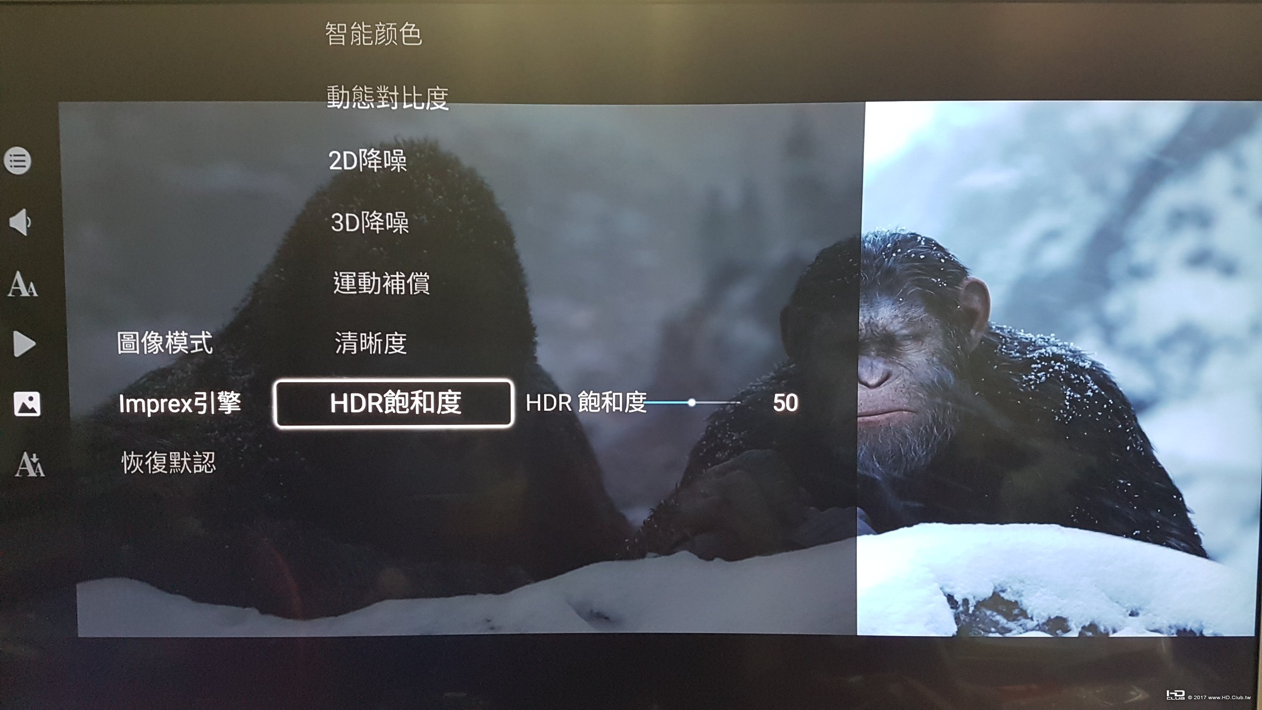

7. 優化 HDR BT2020 to SDR BT709 演算法,HDR影片於非HDR電視螢幕上仍可生動顯示

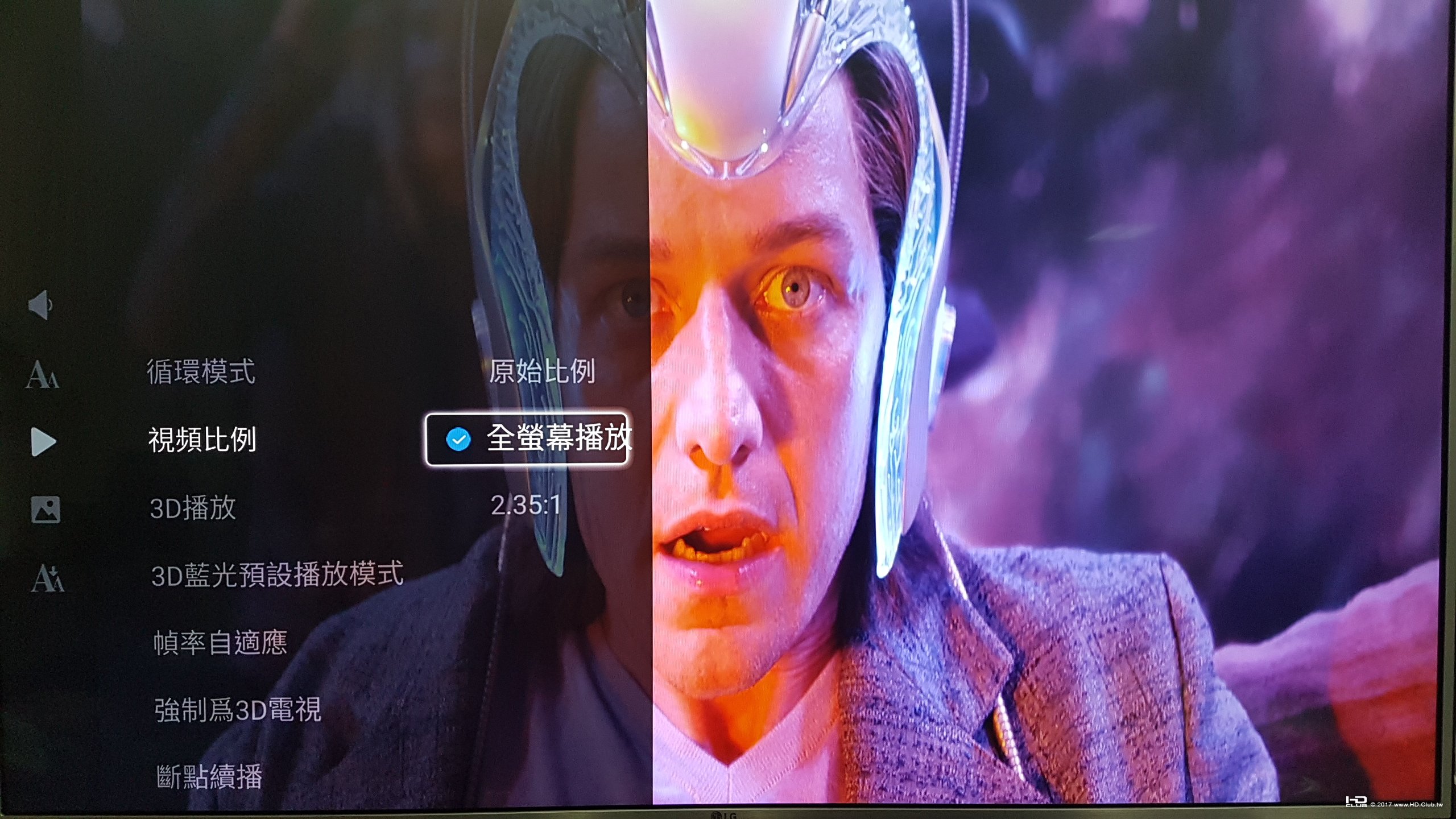

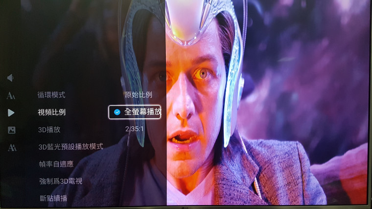

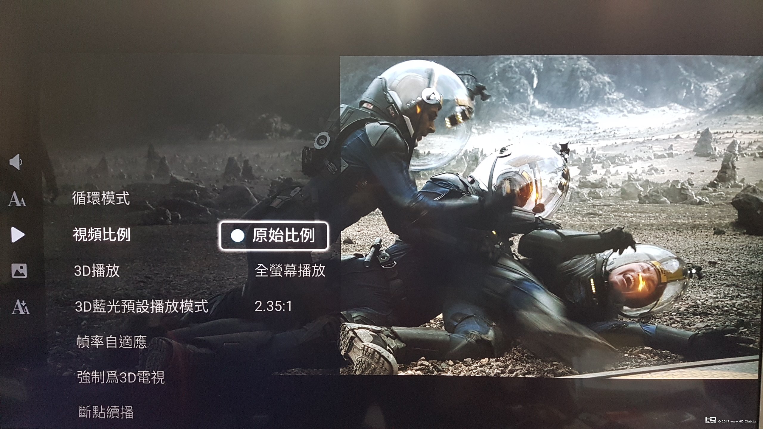

多了一個播放比例選項可調整,但對於4K UHD藍光原盤無效!!!

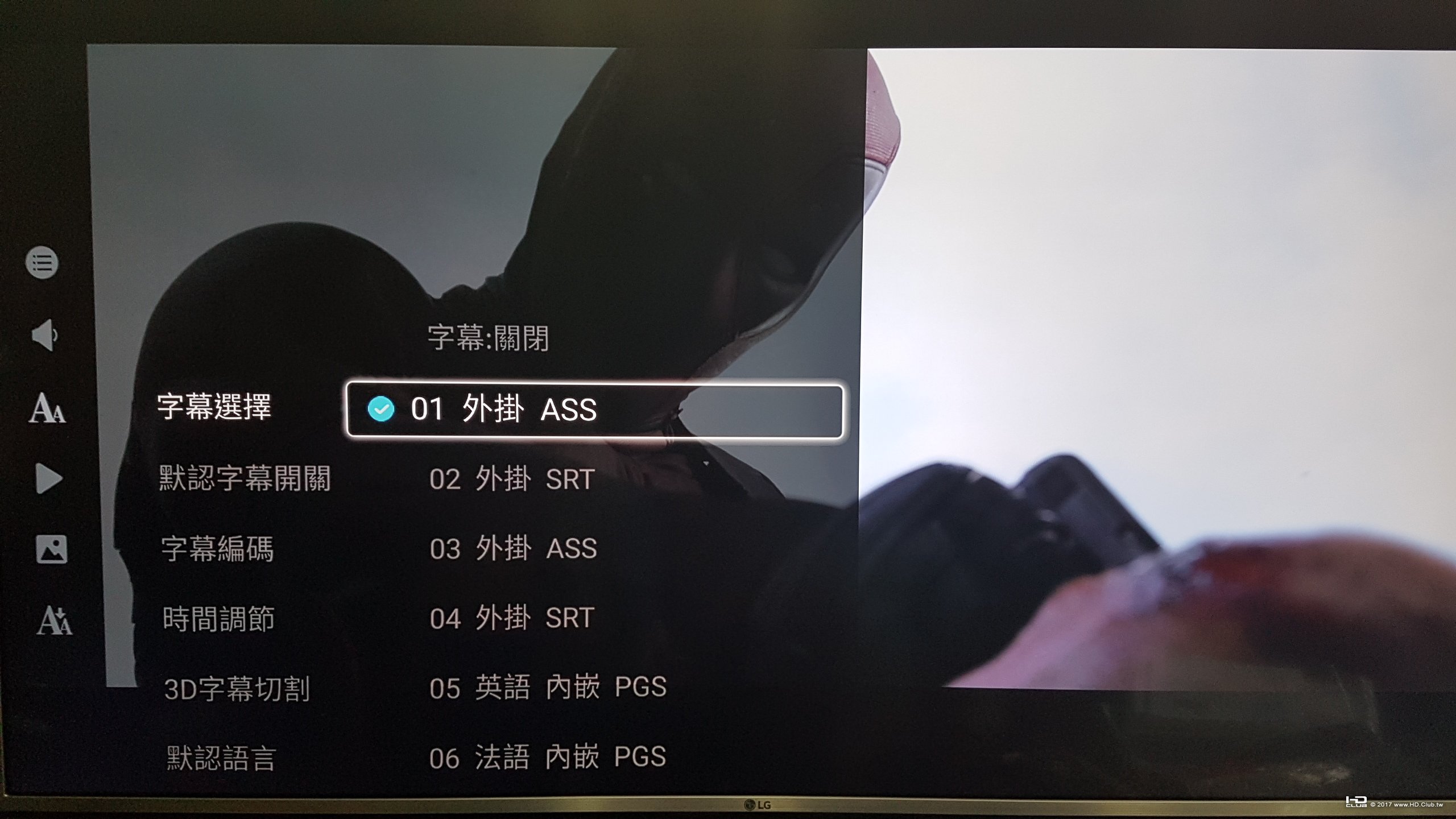

4. 支援外掛 AAS/SAA 特效字幕 (可下載)

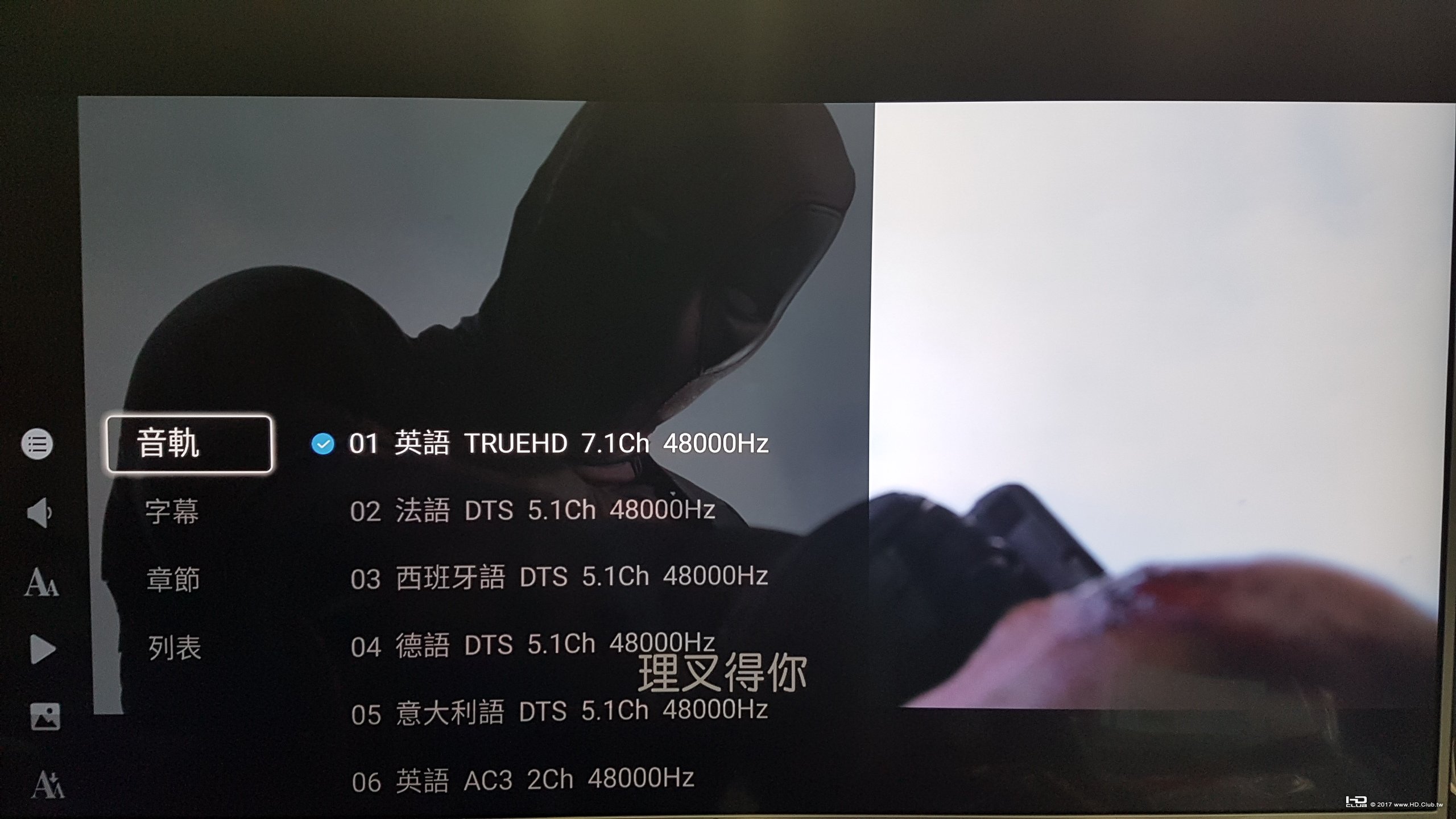

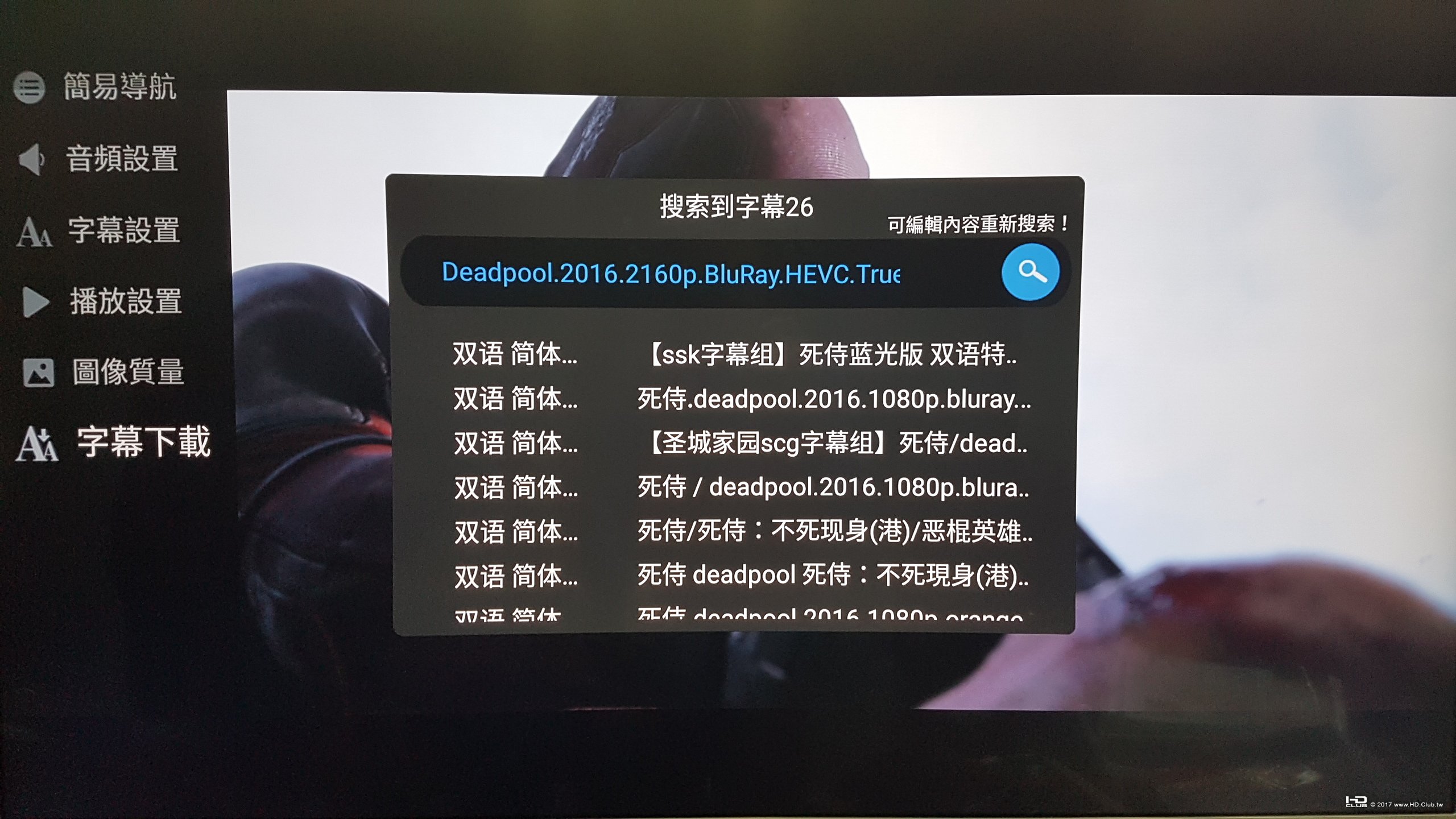

20180130_172555.jpg 20180130_172616.jpg 20180130_172638.jpg 20180130_172951.jpg

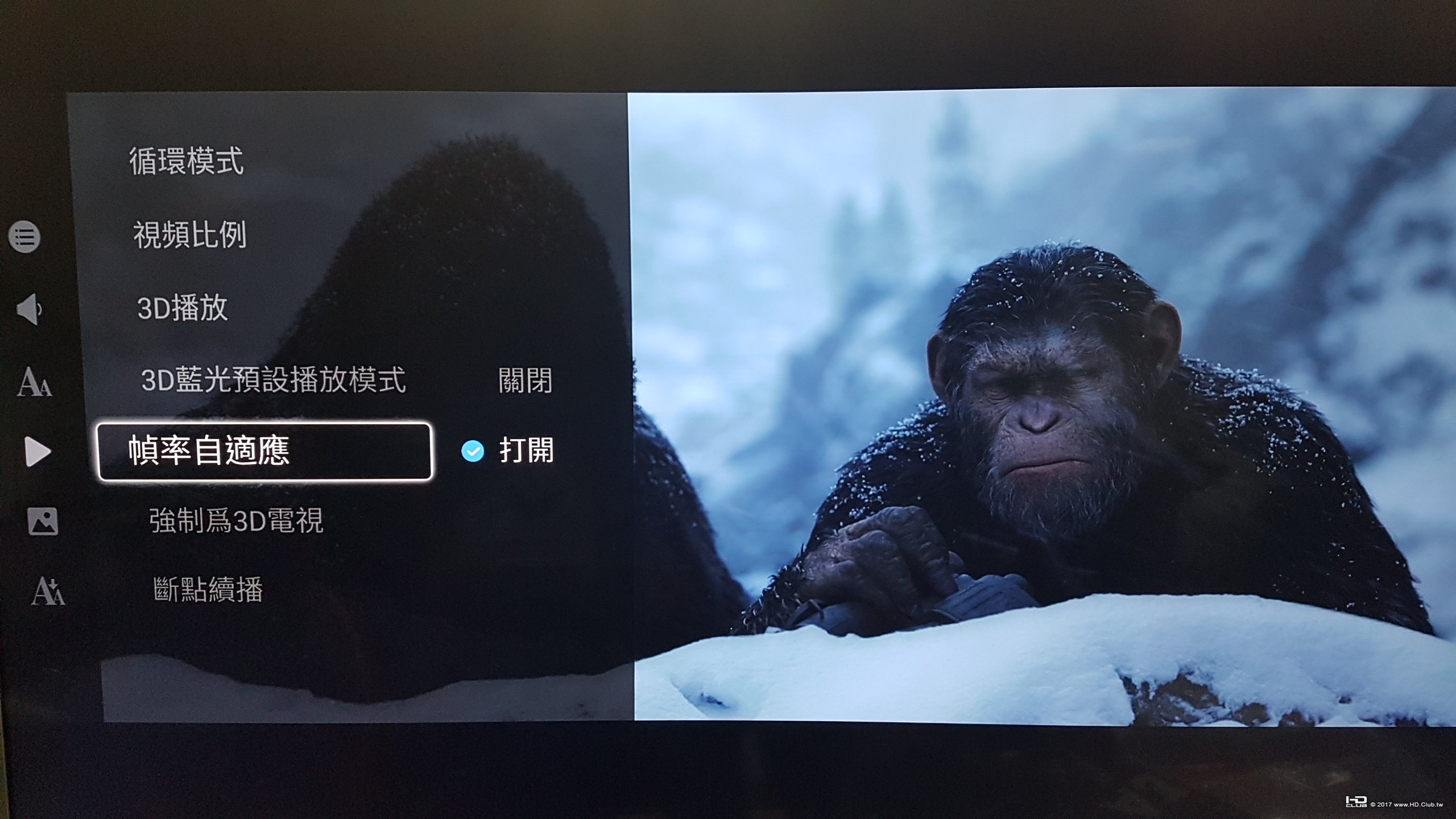

6.  Imprex 2.0 and HiVEX 2.0 引擎操作升級,可調整多項畫質參數

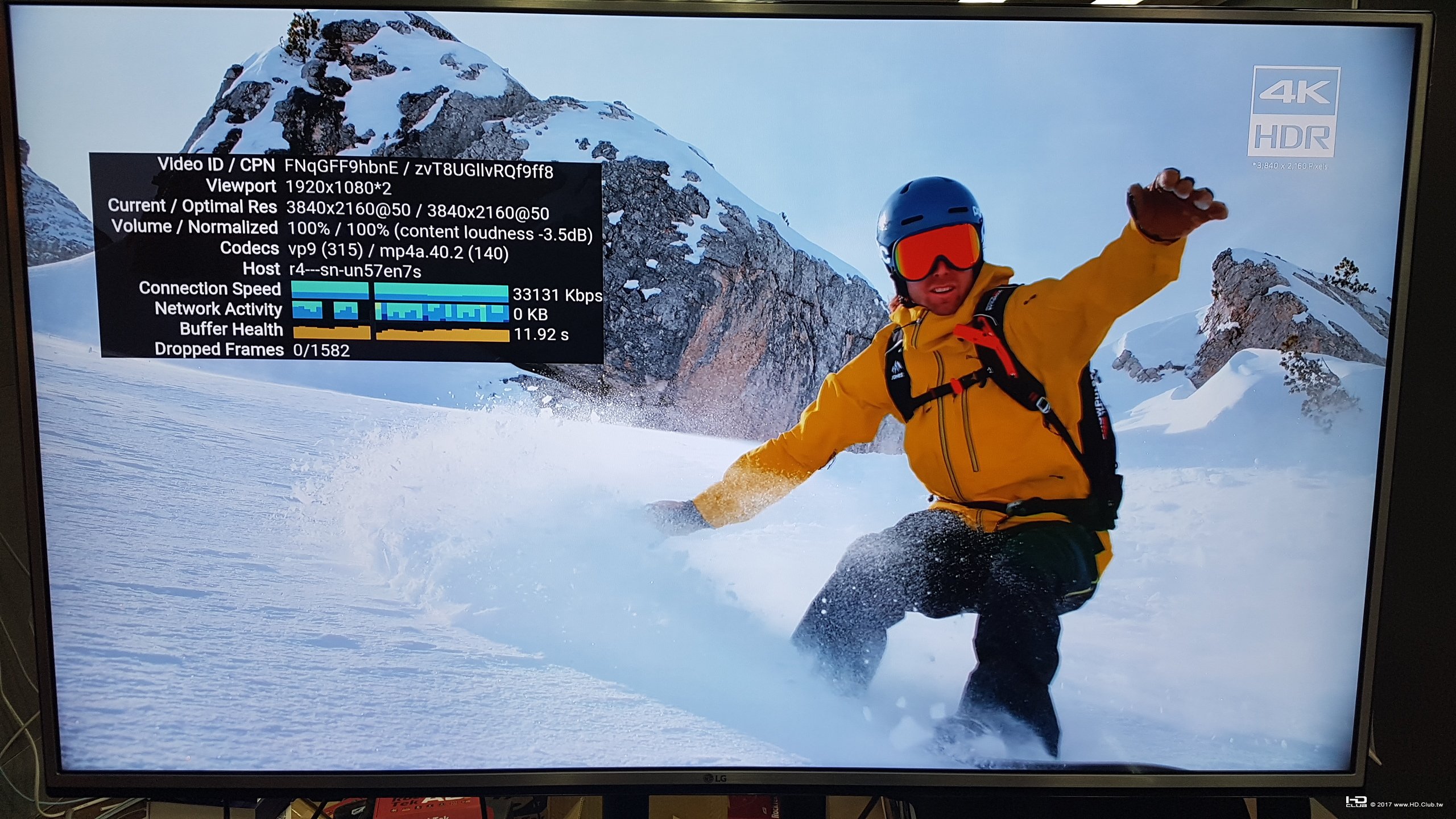

8.  其他: YouTube 4K播放優化
YouTube TV版推薦下載點:
YouTube for Andorid TV 2.02.08  (可語音搜尋):  YouTube for Android TV 2.02.08
Smart YouTube TV (第三方製作,可打字輸入):  Smart YouTube TV (第三方製作)

有人能分享一下HDR調整畫質參數嗎??感恩

請問 " 7. 優化 HDR BT2020 to SDR BT709 演算法,HDR影片於非HDR電視螢幕上仍可生動顯示 " 需要如何設定 ? 已改卡巴熊版如何設定  SDR HDTV ? 如何正確選擇 RGB/YUV 444, 422, 420 ? 謝謝
