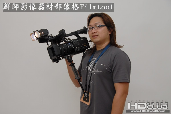

發表於 2009-4-12 04:09:10 | 顯示全部樓層
佩服呀! 鮮師的支撐架應該是DIY的吧
連中間手持的地方都採握把設計,相信手感應該很不錯
請問是用腳踏車手把改裝的嗎
發表於 2009-5-8 16:53:53 | 顯示全部樓層
鮮師身上那一套是KJF穩定架啊!
我也進了2套在公司裡用...
對Z7來說這個架子的手把似乎迫緊的力量不太夠
但是對於輕一點的機子是超好用的選擇喔
