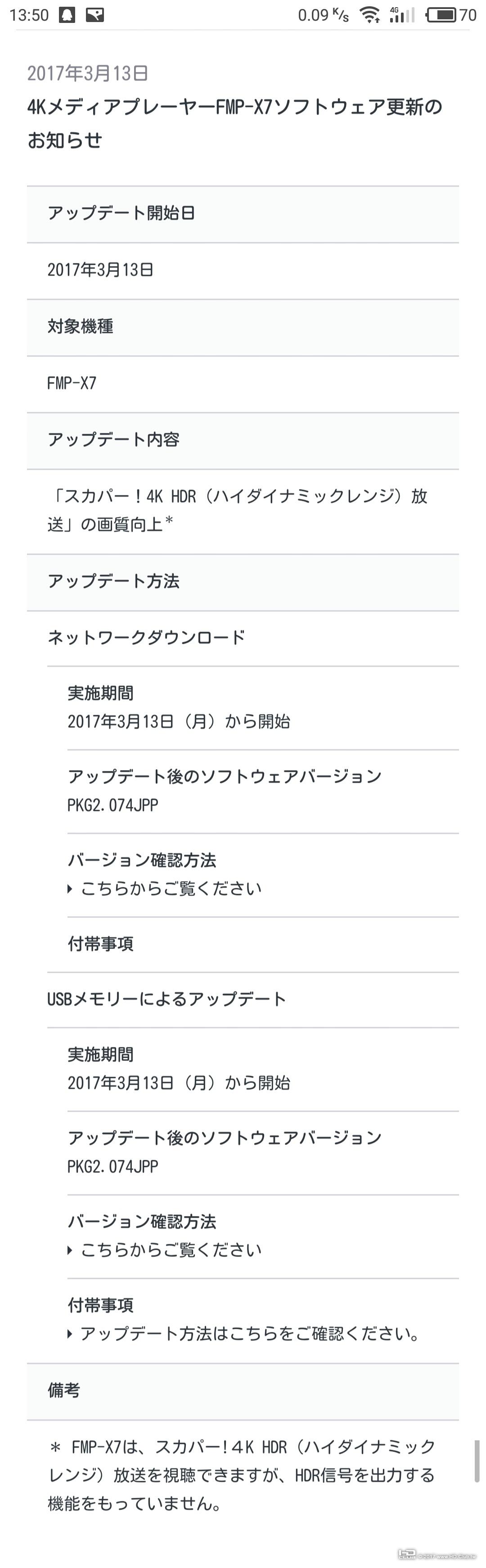

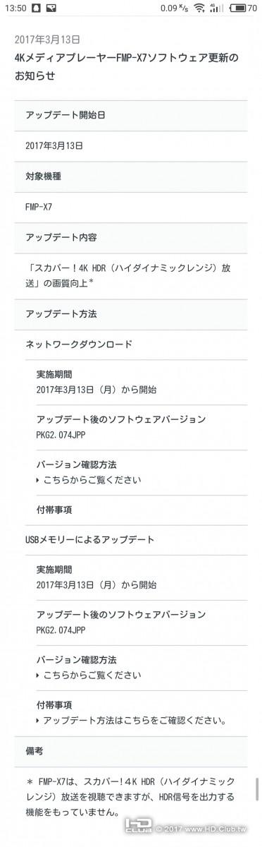

FMP-X7 13日發布PKG2.074JPP版新韌體
支援SKY PerfecTV!4K HDR觀看,但不支援HLG HDR輸出。
官網: http://www.sony.jp/bravia/update/index.html

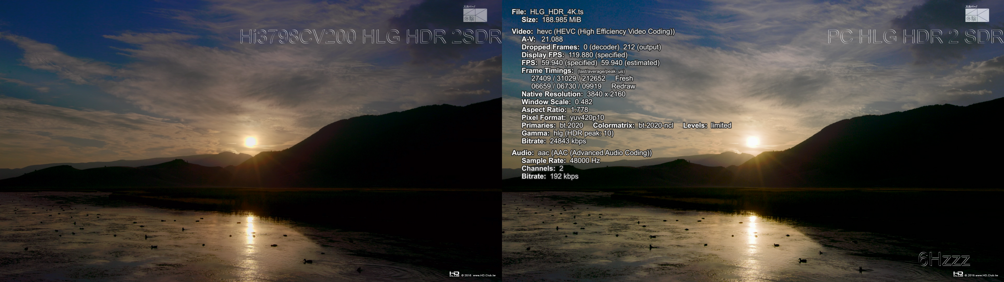

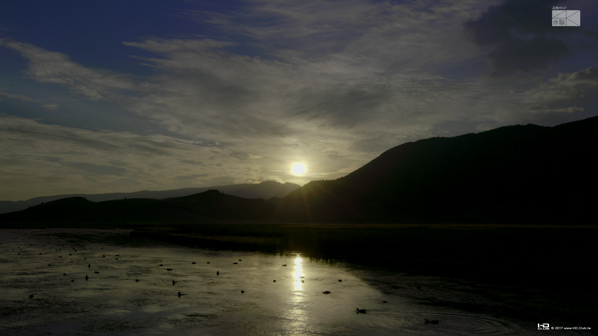

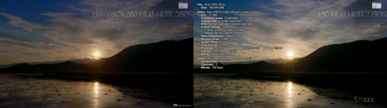

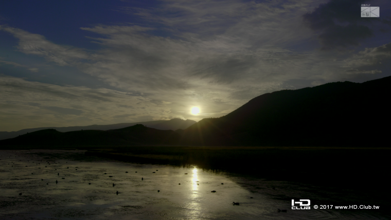

海思3798CV200的HLG
HDR TO SDR 輸出效果,HDR直出效果未知。
其他不支援HLG HDR TO SDR 轉換的畫面效果對照
發表於 2017-3-15 16:59:22 | 顯示全部樓層
FMP-X7更新支持HLG,但無法輸出HDR,這就很搞笑了。
更新後應該只是支援HDR 轉 SDR輸出吧?
 樓主| 發表於 2017-3-15 17:15:00 | 顯示全部樓層
west 發表於 2017-3-15 16:59
更新後應該只是支援HDR 轉 SDR輸出吧? ...
是不是一定要HDMI2.0b才支援HLG輸出呢?
發表於 2017-3-15 18:13:49 | 顯示全部樓層
未更新之前也可以看 HLG 節目, 只是 "效果" 不好
韌體更新說明裡有提到 "画質向上" , 就僅是提升畫質表現而已
應該也算是 HDR to SDR 吧...
題外話, 日規 KJ-100Z9D/KJ-75Z9D/KJ-65Z9D, KJ-49X8300D/KJ-43X8300D, KJ-49X7000D
HLG 韌體今天釋出
以電視內建的 CS tuner 接收 4K 頻道的 HLG 節目時, 可以顯示 HDR 效果
